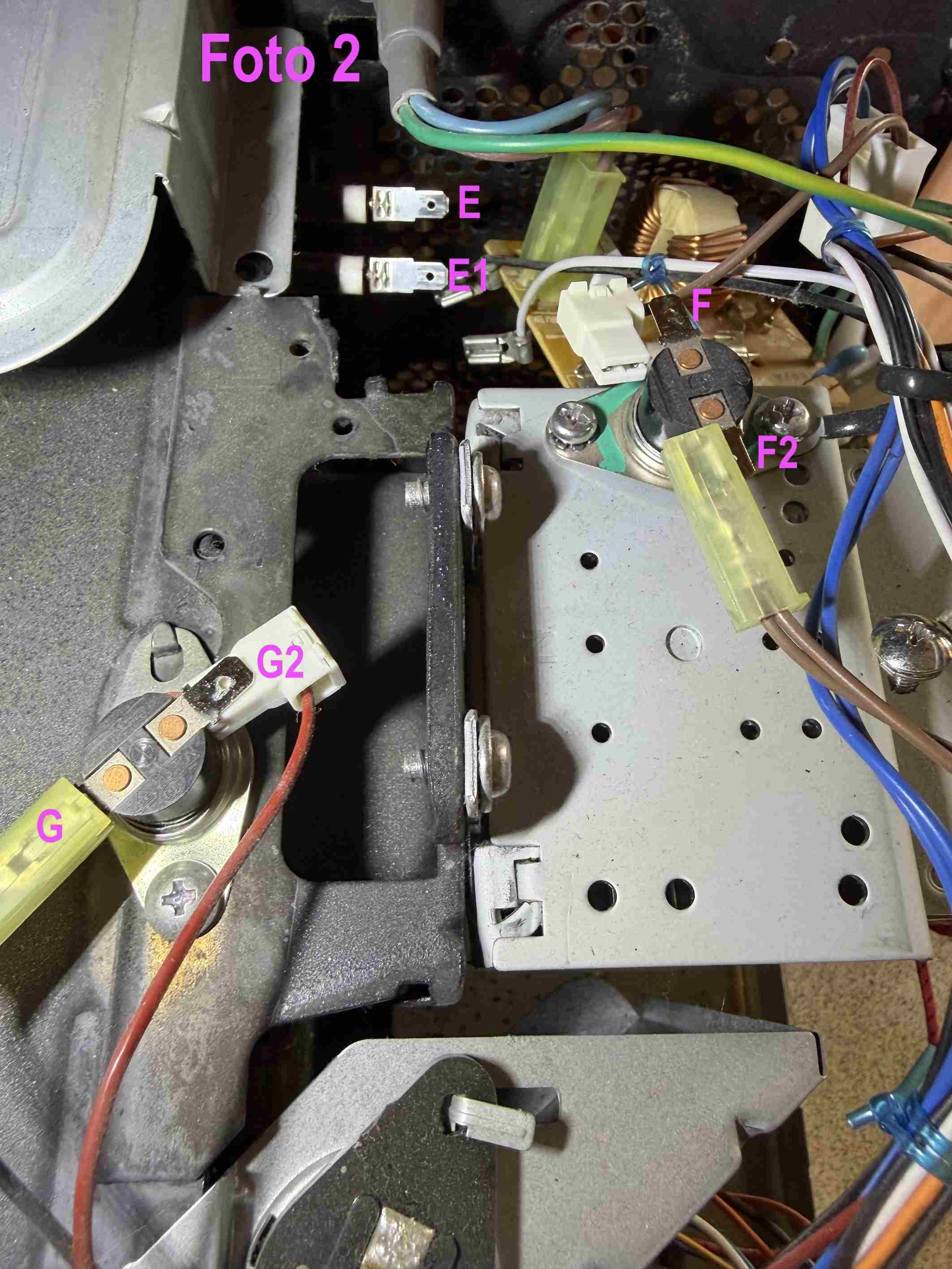

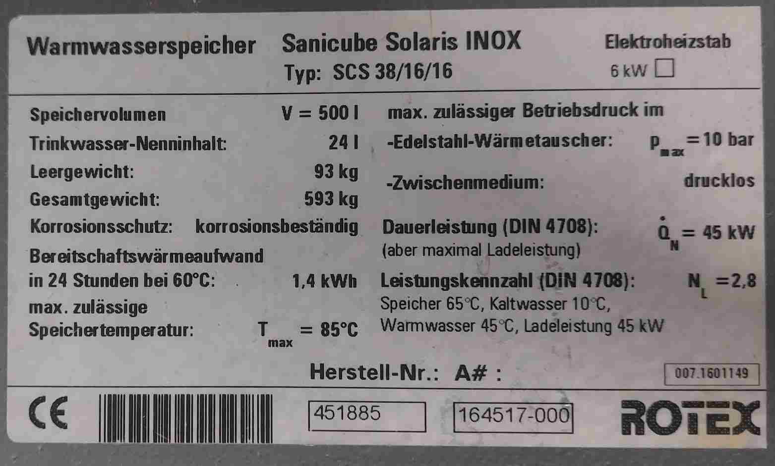

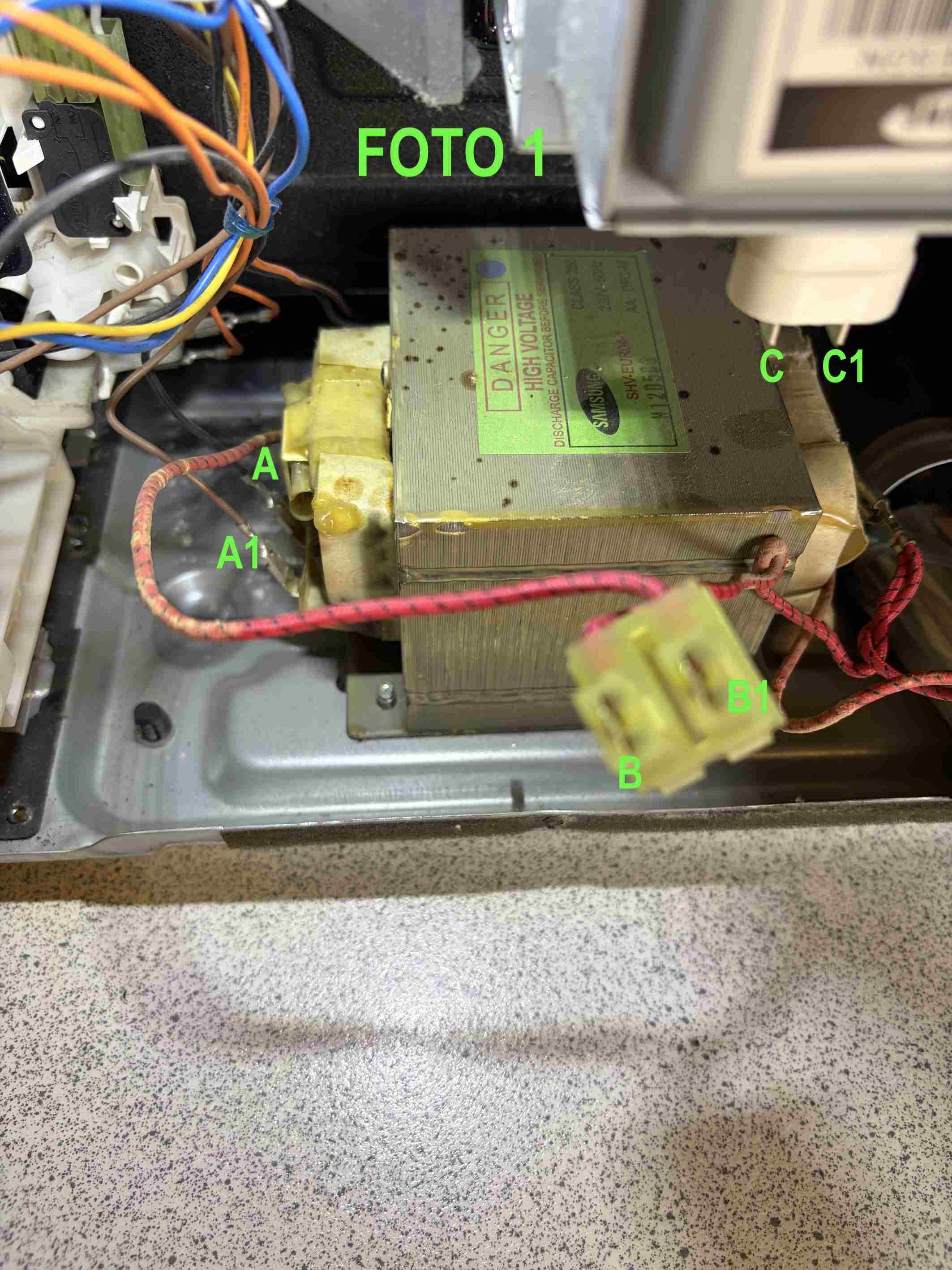

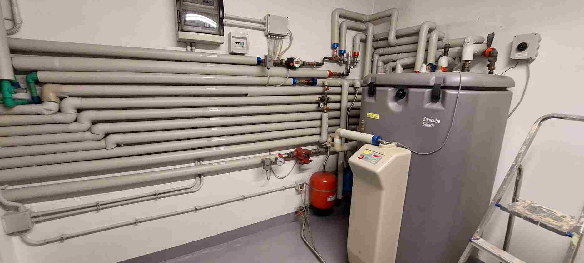

Microonde Samsung GEM83M non funziona
pepp59 ha risposto a pepp59 alla discussione in Forni - Microonde - Cucine
Allego due foto dove ho indicato dei contatti e qui metto le resistenze misurate, spero vi aiutino a darmi indicazioni su quale può essere stata la causa, perchè non vorrei ordinare i ricambi e poi ritrovarmi al punto di partenza. Se avete altre indicazioni di punti da misurare, indicatemi cosa fare. Grazie. Nella Foto 1: tra i punti A-A1 ho misurato 3ohm, tra B-B1 0,7 ohm e tra C-C1 0,6 ohm Nella foto 2: tra i punti E-E1 ho misurato 46,8 ohm, tra F-F1 G-G1 0,7 ohm -
Ricambi lavatrice Indesit 2091
Antonio S ha risposto a Antonio S alla discussione in Lavatrici - Asciugabiancheria
Beh come idea non mi sembra così folle😄 però non so se avrò la pazienza e comunque mi sembra problematico gestire l'imbocco dei manicotti, comunque grazie per lo spunto, non vorrei andare out of topic ma eventualmente vo aggiornerò sulla faccenda... -
Interruzione tensione a motore
orsini_fabio ha risposto a orsini_fabio alla discussione in Azionamenti CC
Ho ripetuto la misurazione, adesso la pinza mi da 6 A tutto spento e 25 A accelerando, dopodiché salta il fusibile -
sormike ha iniziato a seguire Impianto termico solare con serbatoio "termico" Sanicube Solaris Inox
Impianto termico solare con serbatoio "termico" Sanicube Solaris Inox
sormike ha inserito una discussione in Altro su termotecnica
Ciao a tutti, spero questa sia la sezione giusta. Un mio amico ha comprato una casa in cui c'è un impianto solare termico in cui è presente un serbatoio d'accumulo di calore, o almeno io che sono profano definisco in questo modo. Accetto correzioni. Da un 6/7 anni non ha avuto problemi di sorta ed il tutto ha funzionato bene. Da qualche tempo, da inizio estate o giù di li, il serbatoio ham iniziato a perdere in circostanze che ancora non siamo riusciti a stabilire, anche perchè perde (ovviamente) quando non c'è nessuno. L'impianto non sono in grado di descriverlo, ma in foto si capisce chiaramente di cosa sto parlando. Nell'altra foto la targhetta del serbatoio. Grazie a chi può darci lumi su cosa possa essere in modo da indirizzare qualche eventuale tecnico/idraulico, anche se credo che un idraulico classico non saprebbe dove mettere le mani. Per informazione, l'impianto è abbinato ad una caldaia a gas e credo di aver capito che c'è anche una resistenza elettrica che può scaldare l'acqua in caso non venga scaldata dalle prime due fonti. Il tutto alimenta il riscaldamento a pavimento (3 livelli); l'acqua calda sanitaria (3 bagni + cucina) ed una vasca Jacuzzi che sarà 2,5mtx2,5mt. Ovviamente il mio amico non ha la più pallida idea di chi abbia realizzato questo impianto che risale, più o meno, agli anni 2004/2006 -
sormike ha iniziato a seguire Motore tosaerba (elettrico), accoppiamento asse/supporto lama
Motore tosaerba (elettrico), accoppiamento asse/supporto lama
sormike ha inserito una discussione in Meccanica
Ciao a tutto il forum, un mio amico, mi ha portato il motore del suo tosaerba elettrico la cui marca mi è sconosciuta, ma il motore in oggetto è: ATB - BSRBF 0,75/2-C58 Un motore da 1,6 Kw, che ne sviluppa o,75 alla lama. Questo motore è dotato di elettrofreno posto al suo interno, che fa bloccare la rotazione della lama non appena si toglie energia. Il mio amico dice che il motore ha iniziato a fare un rumore anomalo ed a fare fumo che, non è dovuto a surriscaldamento dell'isolante degli avvolgimenti (credo e spero), ma all'inceppamento del freno motore stesso o a qualcosa che si è interposto al suo interno. Il motore è visibile in foto allegata, la seconda. Quello che chiedo, a chi può darmi una risposta o qualche dritta, è come è realizzato l'accoppiamento del supporto lama sull'asse del motore, visto che sul suddetto supporto non c'è niente che fa pensare ad una vite in grano o a niente che possa in qualche modo serrare l'accoppiamento; almeno non si vede. Nella prima foto, il particolare del supporto che dovrei smontare per accedere all'interno del motore e del freno. La terza foto è la targhetta che c'è sul corpo motore. Grazie a chi mi darà qualunque dritta per poter disaccoppiare questo supporto. Saluti a tutti. -
Interruzione tensione a motore
Livio Orsini ha risposto a orsini_fabio alla discussione in Azionamenti CC
Come fa a bruciare il fusibile da 50A con una corrente di 2,5A? La misura non è corretta. Questo a me dice che o la ruota è meccanicamente frenata o il motore è smagnetizzato. -
Provocazione: i danni da grandine come si contano?
Alessio Menditto ha risposto a Alessio Menditto alla discussione in Fotovoltaico
Esatto. -
Provocazione: i danni da grandine come si contano?
mgaproduction ha risposto a Alessio Menditto alla discussione in Fotovoltaico
Dunque, non avevo colto completamente la "provocazione". Ora si. Allora, dentro gli 11.500€ che ho pagato io per l'impianto (in realtà poi soltanto 5750 al netto delle detrazioni fiscali), è già inclusa assicurazione contro la grandine per 10 anni. Nel 2031 analizzaerò gli eventualui aumenti dell'assicurazione di casa per coprire la grandine ANCHE sui pannelli. -
Provocazione: i danni da grandine come si contano?
mgaproduction ha risposto a Alessio Menditto alla discussione in Fotovoltaico
Tieni conto che, per esempio, le batterie che ho io si trovano ormai in giro in internet a 500€ (e poco più) a moduli di 2,4 KwH l'una : Pylontech US2000C -
Provocazione: i danni da grandine come si contano?
Alessio Menditto ha risposto a Alessio Menditto alla discussione in Fotovoltaico
A proposito di automobili, un auto costa come: carburante bollo tagliando annuale assicurazione Quando avevo l’auto fui colpito da una grandinata, ero già disperato perché i preventivi si aggiravano a più di 2500 3000 euro, e non sapevo che l’avevo garantita anche per la grandine, così mi fu riparata gratis. Però a fine anno quando la casalinga di Voghera fa i conti di quanto gli costa l’auto, l’assicurazione ce la mette. - Oggi
Provocazione: i danni da grandine come si contano?
Alessio Menditto ha risposto a Alessio Menditto alla discussione in Fotovoltaico
Come non si può fare? La mia comanda, come da titolo “provocatoria” non a caso, non è per chi non li assicura, che ovviamente non spende e spera non succeda, ma per chi li assicura! È riferita a chi li assicura, e volevo solo sapere se gli è mai venuto in mente di considerare come un “risparmio mancato”. Tutti noi dovremmo avere una assicurazione per danni verso terzi (quando non si guida l’auto) che tra l’altro penso sia obbligatoria, la mia quando tiro le somme a fine anno, la metto sotto la voce di “spese”. -
Microonde Samsung GEM83M non funziona
Nik-nak ha risposto a pepp59 alla discussione in Forni - Microonde - Cucine
Il diodo alta tensione, non si misura come un semplice diodo tramite multimetro in funzione prova diodi, in quanto ha una caduta diretta (Vf) di alcun volt.Prova ad applicare una tensione diretta di 12/15Vdc, e vedi che tensione misuri sul catodo.Io ho riparato alcuni mcroonde, sostituendo solo il fusibile.Solo i un caso il condensatore era in corto, ed ho sostituito anche il diodo. -
Corrente di corto circuito a fondo linea e intervento del magnetotermico
asffasfs ha risposto a asffasfs alla discussione in Altri argomenti elettrici
cerco pannello di controllo a parete cablato modello xk11 per clima aermec LCI100.
Nik-nak ha risposto a agoman alla discussione in Componenti Climatizzazione
Che problema presenta il controller? Visto la difficoltà nel reperirlo, hai tentato la riparazione? -
Ciccio 27 ha iniziato a seguire Vasca cestello lavatrice LG 8 kg direct drive, bucato da usura?
Vasca cestello lavatrice LG 8 kg direct drive, bucato da usura?
Ciccio 27 ha risposto a Aurelio Scarpulla alla discussione in Lavatrici - Asciugabiancheria
Si può tentare di riparare con un saldatore a caldo. -
Corrente di corto circuito a fondo linea e intervento del magnetotermico
asffasfs ha risposto a asffasfs alla discussione in Altri argomenti elettrici
non mi è chiara la prima parte del tuo messaggio. se il software mi da una corrente di cc a fondo linea di 0,03 kA, la conversione in A dovrebbe essere 0,03 kA x 1000 = 30 A. Non ho capito come mai tu indichi 300A. Inoltre 30A è maggiore dei 20A della corrente nominale del magnetotermico. La Icc della fornitura essendo 6 kW trifase come indicato nella CEI 0-21 deve essere considerata 10 kA trifase e 6 kA monofase. A monte dell'interruttore, diciamo inizio linea elettrica il software mi dice 8,73 kA. L'interruttore magnetotermico è da 10 kA. -
Provocazione: i danni da grandine come si contano?
mgaproduction ha risposto a Alessio Menditto alla discussione in Fotovoltaico
Non si può fare questo conto. E' come l'assicurazione grandine (o furto incendio) sulla macchina : se ti serve sei a posto e ti rimborsano. Se non subisci danni, hai speso e basta...ma hai anche sempre vissuto nel terrore... -
cerco pannello di controllo a parete cablato modello xk11 per clima aermec LCI100.
giorgio17 ha risposto a agoman alla discussione in Componenti Climatizzazione
Ho cercato tra i miei contatti,non riesco a trovarne neanche uno usato. Come ti hanno detto il modello è vecchio ed è difficile da trovare,cerca di contattare tutti i centri assistenza in Sicilia. -
Roberto Garoscio ha iniziato a seguire Videocitofono Urmet 1705/955 utilizzare pulsante cerchio con Shelly mini Gen3
Videocitofono Urmet 1705/955 utilizzare pulsante cerchio con Shelly mini Gen3
Roberto Garoscio ha risposto a pstrada70 alla discussione in Citofoni, videocitofoni e intercomunicanti
X1 /X2 con Y1/Y2 -
Installazione Valvole Termostatiche Smart
reka ha risposto a beppo alla discussione in Impianti Riscaldamento
il sistema che dicevo prima è "fibaro" usa sensori separati, piccoli ed economici, che lo rendono molto più preciso perchè li metti nei punti della stanza dove interessa davvero rilevare la temperatura. -
michpao ha iniziato a seguire Vasca cestello lavatrice LG 8 kg direct drive, bucato da usura? e Microonde Samsung GEM83M non funziona
Microonde Samsung GEM83M non funziona
michpao ha risposto a pepp59 alla discussione in Forni - Microonde - Cucine
Se ripari, dovresti sapere che non conviene sostituire questa parte su un microonde da esterno (indico vari prezzi, perché il modello scritto è impreciso): -
Vasca cestello lavatrice LG 8 kg direct drive, bucato da usura?
michpao ha risposto a Aurelio Scarpulla alla discussione in Lavatrici - Asciugabiancheria
Non può essere usura, più probabile una moneta proiettata durante la centrifuga. Se cerchi sotto la lavatrice potresti trovare sia l’oggetto che la parte mancante 🔍 -
Pompa di scarico
Stefano Dalmo ha risposto a indi69 alla discussione in Lavatrici - Asciugabiancheria
Non serviva pulire la trappola , era riferito a questo . -
Elettropompa nuova non parte
mrgianfranco ha risposto a Simodinapoli alla discussione in Pompe (Idraulica)
Si No -
Elettropompa nuova non parte
Stefano Dalmo ha risposto a Simodinapoli alla discussione in Pompe (Idraulica)
Come da schema , gira il coperchio che hai messo in foto , mettilo a vista come stanno i morsetti sul motore . più chiaro di così .
