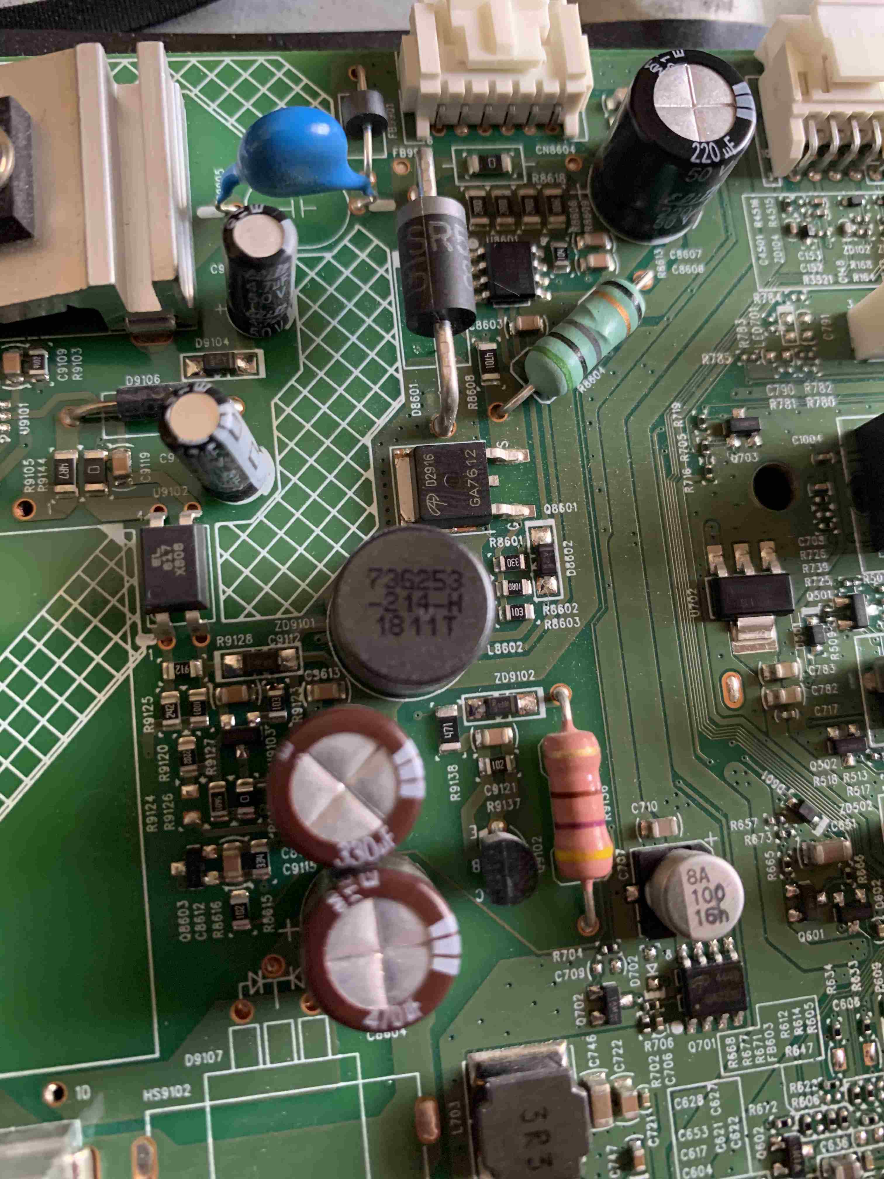

  1. Nell'ultima ora
  2. Hai verificato se il condensatore del compressore è funzionante?
  3. Arturo663
    philips 32phs4112/12 Audio si Retroilluminazione si video no
    Comunque sfiorando l’induttanza posta sull alimentazione oggi mi sono accorto che essa scaldava troppo così con un rilevatore di temperatura in infrarosso ho verificato la sua temperatura si aggira intorno ai 54/55 gradi non credo che sia normale!?
  4. luciotek
    Cella conservazione positiva + 6 gradi non va
    Ciao Alessio e scusa x il ritardo con cui ti rispondo..... Domani ti faccio una foto delle pressioni ma cambio i manometri e metto quelli analogici Il condensatore e la sua pulizia con aria compressa è la prima cosa che ho fatto poiché si trova in un posto polveroso. Magari andrebbe lavato con idropulitrice ma non è possibile e comunque l'ho pulito con aria compressa nel migliore dei modi. Buonanotte
  5. Stefano Dalmo
    Ar12nxfpewqxeu cheda ue bruciata
    Che io sappia solo il centro assistenza ha il codice di inizializzazione .
  6. Oggi
  7. Questo guasto va gestito da personale competente . credo che vada chiamato il CAT autorizzato
  8. Arturo663
    philips 32phs4112/12 Audio si Retroilluminazione si video no
    LSC320AN10 è la T-con non só sè si puó risalire al pannello sè nó domani ti posto il modello di pannello
  9. Buona sera, grazie intanto per la risposta. Da quello che ho capito dall'amico in questione, il tecnico ha effettuato le regolazioni manualmente (detto dal tecnico) manualmente sulle "viti" di regolazione minimo e massimo della elettrovalvola del gas collegando lo strumento per l'analisi di combustione. E sempre a detta sua i valori erano adeguati. Non ha menzionato nulla di parametri sulla centralina e quant'altro. Purtroppo abito a 300 km e il mio amico è ipovedente e non ha saputo spiegarmi di più. .
  10. paolobike87
    sintoamplificatore yamaha rx 420 non da cenno
    L' ho ereditato col cavo tagliato senza fusibili e col coperchio senza viti 🤣 A volte mi regalano roba buona a volte no🤣 Però volevo fare esperienza
  11. paolobike87
    sintoamplificatore yamaha rx 420 non da cenno
    Ho guardato i finali danno giunzione
  12. redmarc
    Problema lavastoviglie BOSCH
    Inoltre ho visto che è presente anche una girante con sensore . Ma come faccio a testarne funzionamento?
  13. redmarc
    Problema lavastoviglie BOSCH
    Scusate il modello esatto della lavastoviglie e: SGI46M46EU/82
  14. redmarc
    Revisione parte idraulica FAac 402
    Si quella parte è impossibile montarla male , io intendevo la parte rotonda in metallo che si aggancia sul motore elettrico interno nell'allegato è la parte n. 5 .
  15. stepbas
    hermann saunier duval termostato ebus
    un altra domanda poi dalla red 5 li collego le pompe direttamente nei relè?
  16. click0
    Sostituzione differenziale salvavita
    il costo sicuramente è diverso, ma, visto che mi sembra non mancare spazio nel quadro di casa, aggiungi un controllo carichi, usato solo da segnalazione per quando eccedi la potenza contrattuale
  17. mistertv
    philips 32phs4112/12 Audio si Retroilluminazione si video no
    E allora o IC o schermo irrecuperabile, troppe tensioni mancanti probabilmente per più cof non funzionanti. Magari aiuterebbe il data sheet del pannello.
  18. redmarc
    Problema lavastoviglie BOSCH
    Buonasera ho un problema con la mia lavastoviglie BOSCH SGIM4EU/82. Iprovvisamente si è accesa la spia raffigurante il rubinetto (mancanza acqua) . Ho provveduto a verificare e pulire filtri ingresso, testato regolare funzionamento dell'elettrovalvola di carico , smontato e ripulito quella gabbia in plastica dalla quale partono tutti i tubi che si trova di fianco smontando il lato della lavastoviglie enaturalmente verificato il regolare funzionamento del rubinetto sotto lavello . Nulla da fare, la macchina carica acqua e invece di cominciare il lavaggio inizia a scaricare come se fosse entrata troppa acqua ( si aziona un piccolo galleggiante rosso che agisce su un microswithc che aziona lo scarico a intermittenza e la macchina entra in una fase in cui tira acqua e contemporaneamente la scarica e il contatore del tempo rimane fermo sui minuti del programma. Mi sapete indicare cosa posso controllare oltre alle cose già dette sopra? Grazie
  19. Arturo663
    philips 32phs4112/12 Audio si Retroilluminazione si video no
    Si si controllati sia con il multimetro sia con l’esr meter di nuova elettronica avendo il led per i corti nessun condensatore in smd in corto!!
  20. Ma probabilmente non aveva preso le precauzioni chi gli ha messo le mani in precedenza. Mentre sale di intendità la lampadina, dovrebbe esserci qualcosa che si scalda in modo anomalo. Per il diag, potrebbe anche darsi che il guasto sia tale da inibire anche quella procedura. Ma i componenti, a corrente staccata, li hai verificati tutti?
  21. mistertv
    philips 32phs4112/12 Audio si Retroilluminazione si video no
    Ancora con questi isolamenti...ma se ti mancano alcune tensioni o l'integrato di gestione delle tensioni della t-con è difettoso o un suo elemento esterno è in corto; punterei su un condensatore anche se dici di averli controllati.
  22. Maurizio Colombi
    Sostituzione differenziale salvavita
    Per forza, superi tranquillamente la soglia di prelievo prevista dal contratto ed il contatore interviene per superamento. Quando vai a riarmare il contatore, fermati un attimo a leggere quanto scritto sul display verde, leggerai un messaggio che ti dice quanto ho appena detto. Per forza! Quello che hai messo in foto è un differenziale puro che non interverrà mai per un sovraccarico. Non risolverai niente. Un termico da 16 non interverrà mai prima del limitatore del contratto da 3kW. Assolutamente no. O meglio, ce ne saranno 3 o 4, costano come lo zafferano, non sono di tipo C e alla fine dei conti, non avresti la certezza che nemmeno lui intervenga prima del limitatore del contratto da 3kW. Quindi, detto questo: o fai un attimo di attenzione nell'usare gli elettrodomestici
  23. Arturo663
    philips 32phs4112/12 Audio si Retroilluminazione si video no
    L’autore di quest’altro video stesso problema ma isola pin diversi!!
  24. Buonasera, la scheda del climatizzatore in questione è praticamente bruciata, non sò se per colpa di qualche insetto o temporale, perciò è da sostituire. Mi dicevano che samsung vende schede non programmate. Come funziona? Bisogna chiamare il tecnico autorizzato? Io la scheda nuova l'ho trovata, ma non programmata
  25. Non parte il compressore. È un modello vecchio, l’etichetta non si vede piú
  26. Visto che è stato messo mano su tutto hanno rifatto la taratura della valvola , come descritto ?
  27. paolobike87
    sintoamplificatore yamaha rx 420 non da cenno
    L' ho messa la lampadina in serie! Quando è in st by è spenta del tutto, nel momento in cui ho fatto l' accensione forzataera accesa metà dell emissione. AAvevo il rumore sul relè e continua in uscita! Meno male che non ho attaccato casse. PS. non ho capito perché non va in diagnostica????
  1. Carica più attività
