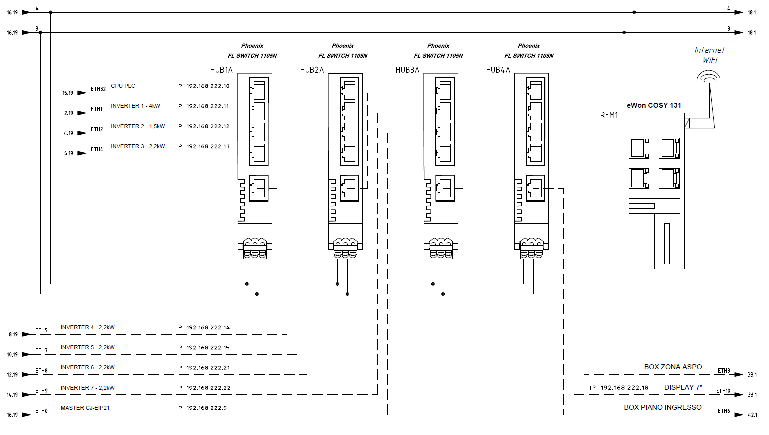

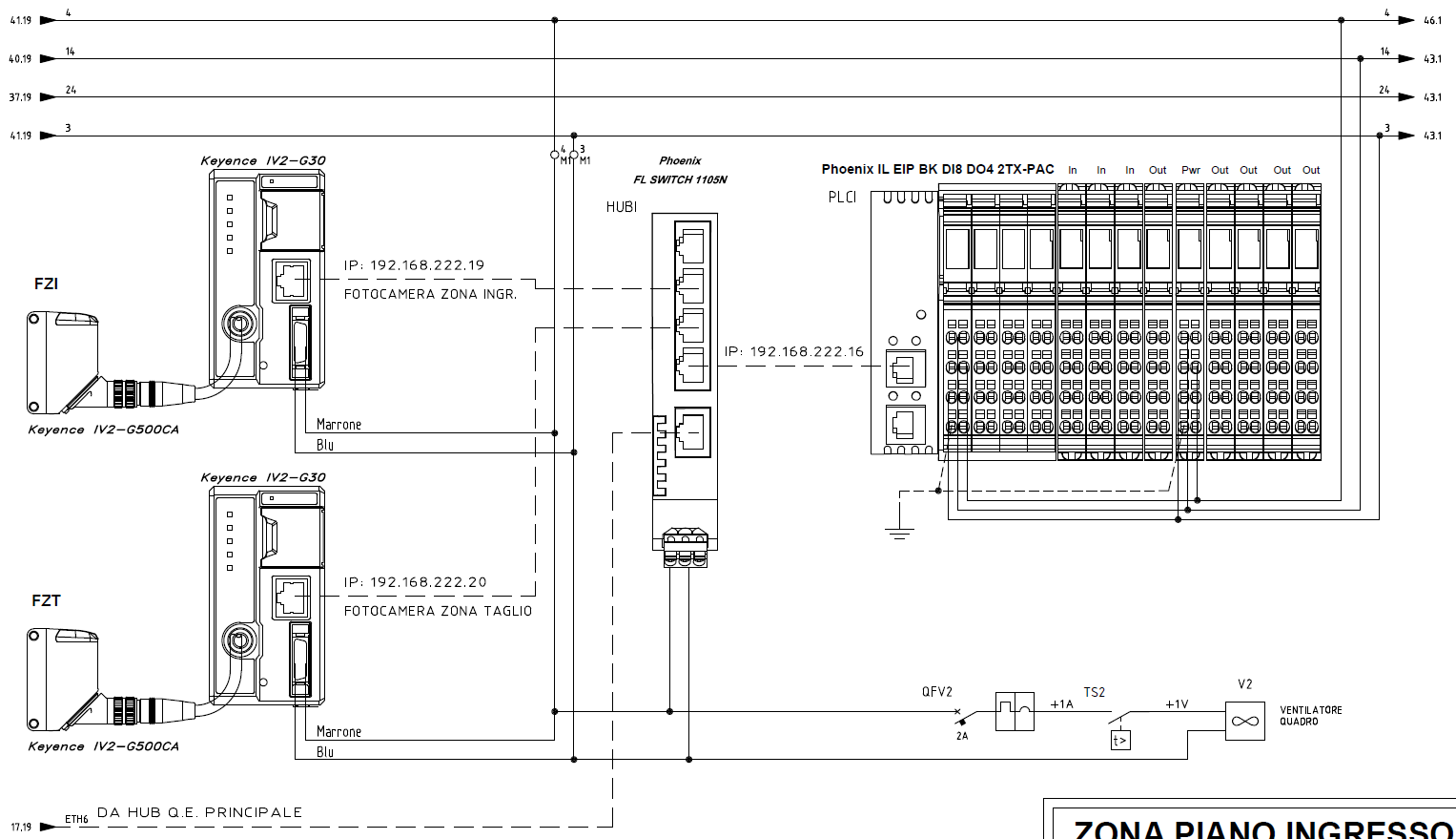

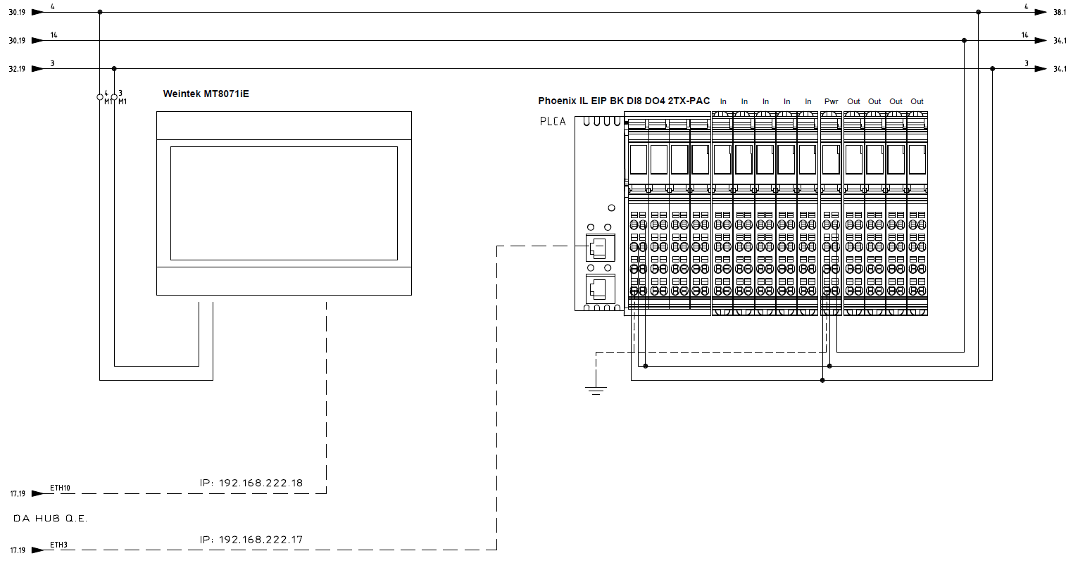

Buongiorno a tutti, scrivo in questa sezione in quanto utilizzatore e programmatore di PLC Omron ed ho riscontrato alcuni problemi di rete su un paio di macchine automatiche che montano dispositivi con protocollo Ethernet/IP. Questa è l'architettura del quadro elettrico e relativi box a bordo macchina: - N.1 Master CPU CJ2M-CPU32 Omron in quadro - N.1 Modulo CJ1M-EIP21 Omron in quadro - N.4 Switch Phoenix FL1105N in quadro - N.2 Switch Phoenix FL1105N rispettivamente in due box/quadretti - N.1 Router Wifi Ewon per teleassistenza in quadro - N.7 Inverter Rockwell PowerFlex 525 in quadro - N.1 HMI Weintek Mt8071iE pulsantiera operatore collegata ad un box - N.2 Accoppiatori Ethernet/IP Phoenix rispettivamente in due box/quadretti - N.2 Fotocamere Keyence IV2 con accoppiatori Ethernet/IP collegate ad un box Per facilitarne la comprensione ho inserito in allegato la parte di schema elettrico che riassume l'architettura di rete dell'impianto automatico. Il problema principale è che la rete, in modo del tutto casuale, rallenta brutalmente. L'operatore se ne accorge principalmente in due occasioni gravi: - Rallentamento pesante sul cambio pagina del pannello HMI Weintek che punta memorie interne della CPU Omron. (idea di frequenza 20 volte su 1000) - Caduta della connessione di rete alle fotocamere Keyence che non triggerano più, ripartendo dopo qualche secondo. (idea di frequenza 10 volte su 1000) - Nei casi ancora più gravi si spegne completamente tutta la rete compresi gli inverter e riparte dopo qualche secondo. (idea di frequenza 1 volta su 1000) Prima domanda: se al posto di un unico switch da "n. porte" inserisco più switch "piccoli" con poche porte e li collego con cavetti patch perdo qualità/velocità di segnale? Seconda domanda: gli switch collegati Phoenix, con questa struttura di rete, sono performanti? o c'è bisogno di switch particolari per protocolli/bus di campo come Ethernet/iP? Terza domanda: c'è qualche impostazione sul Network Configurator di Omron da settare per avere più stabilità? oltre al RPI? Quarta domanda: La CPU CJ2 accoppiata con l'altra porta EIP21 può entrare in conflitto oppure è un plus avere 2 porte dialoganti sulla parte master? Tutto questo non ferma la produzione perchè si tratta di eventi casuali e non frequenti ma quando capita danno fastidio ed in più poi chiedono a me, che sono il responsabile delle automazioni, di risolvere il problema. Ho fatto svariate prove di configurazione della parte Ethernet IP, del pannello, sostituito switch e varie ma ancora questo problema si presenta. Se qualcuno ha avuto una situazione analoga alla mia o se ha avuto esperienza su reti Ethernet IP accoppiate ad Omron e può avere suggerimenti, sono ben accetti. Grazie. Andrea.
Strane immissioni di corrente in rete
Marco Fornaciari ha risposto a mgaproduction alla discussione in Fotovoltaico
Quella che tu chiami cabina è una SSE, cosa ben diversa e che trasforma la AT in MT e li si ragione in MW; MT che poi va alle cabine di quartiere/isolato MT/BT. Le zone delle SSE non rispettano i confini catastali: il mio comune, poco di 13000 abitanti, è alimentato da almeno 4 SSE diverse. Le cabine MT/BT di quartiere/isolato trasformano la trifase a solo 3 fasi 15 kV in trifase + neutro a 400 V **, la potenza del trasformatore va da qulache decina di kW tipicamente 300 kW. Il fotovoltaico domestico e delle piccole imprese è allacciato alla rete BT 400 V e l'energia fotovoltaica generata per via del trasformatore non può passara sulla rete MT. *** Il problema di queste reti locali è che la maggior parte dei carichi è monfase, basta una fase sovraccarica, o con dei gasti in corso, che anche le altre due fasi ne risentano: al tempo dei fusibili sulle singole fasi era anche moto pericoloso, oggi con gli interruttori magnetoternici sono scomparis i pericoli ma tutti gli utenti allacciati a quel trasformatore sono senza corrente. ** In Italia sulle reti AT e MT il neutro non è distribuito, è solo collegato a terra nelle SSE e nelle centrali di produzione per ragioni di protezione e sicurezza. *** Ultimamento lo scritto in altri argomenti sempre sul FV, i trasformatori installati appartengono al gruppo 11 e tra tensione primaria e secondaria, nel nostro caso 15000/400V c'è uno sfasamento di 30° elettrici n anticipo. Siccome il FV, come qualsiasi generatore collegato sulla rete, deve avere le semionde in fase con quelle della rete alla quale è allaciato, ne consegue che l'energia del FV per andare in rete bisogna che ci siano dei carici sua quella rete che assorbano. I grandi impianti fotovoltaici (oltre alcune decine di kW) sono di contro collegati alla rete a 15 kV attraverso un trasfornatore dedicato dove il primario è lato FV con tensione fino a 1 kV (se ricordo bene), e il riferimento di fase è però preso dalla rete MT attraverso TV, poi il sistema di gestione calcola la giusta fase. In questi impianti se il FV smette di immettere si apre l'interruttore lato 15 kV e si richiude solo quando la tensione in uscita dal trasformatore è esattamente in fase: vale anche per i generatori. I TV sono ovviamente derivati dalla MT prima dell'interruttore di cui sopra. Questi impianti sono poi collegati alla rete gestionale di Terna, e i loro accensione e spegnimenfo in locale fanno parte di presici accordi contrattuali. In questi impianti per le esigenze di gstione locale, c'è poi un trasformatore MT/BT dedicato, eventualmente con FV dedicato. Ma nelle SSE e nei grandi impianti fotovoltaici dimentichiamoci gli schemi di cablaggio domestici e industriali tipici dato che tutto il sistema di gestione è alimentato da batterie in tampone, e se del caso da generatori di emergenza con motore termico. -
Equivalenze e codici trasformatori di riga
Riccardo Ottaviucci ha risposto a france_53 alla discussione in Didattica TV
e specifica anche il modello del monitor - Oggi
mistertv ha iniziato a seguire LG22LH2000 con scheda alimentatore AIP-0190 No Backlight !!!
LG22LH2000 con scheda alimentatore AIP-0190 No Backlight !!!
mistertv ha risposto a paolo_0665 alla discussione in LG - Goldstar
Non hanno a che vedere col difetto. La tensione on/off dell'inverter è presente regolarmente? -
Electrolux TT802 - Il lavaggio non parte
David8992 ha risposto a David8992 alla discussione in Lavastoviglie
È bastato entrare nella modalità diagnosi e uscire. Si è resettato il software (credo) ed è ripartita. Confermo però che qualcuno ha già messo mano sulla scheda sostituendo resistenza e quell'integrato LNK... nelle posizioni R70 e U3. Però come ho verificato col tester sono funzionanti. Grazie a chi è intervenuto! -
mirco95 ha aderito alla comunità
LG22LH2000 con scheda alimentatore AIP-0190 No Backlight !!!
3kek1 ha risposto a paolo_0665 alla discussione in LG - Goldstar
Vorrei entrare nella psicologia di chi scrive LG tutto attaccato al modello, cosi solo per lo studio della natura umana.. -
Dubbio per collegamento pompa di rilancio
drn5 ha risposto a Domenico Maschio alla discussione in Impianti Climatizzazione
Quel micro ne porta 10 di pompe come quella. Non ultimo il numero di volte che il micro apre e chiude al giorno. Si rompe prima la pompa del micro e nel caso si dissalda quello e lo sostituisci con un altro, tra 10 anni. -
Alessio Menditto ha iniziato a seguire Equivalenze e codici trasformatori di riga
Equivalenze e codici trasformatori di riga
Alessio Menditto ha risposto a france_53 alla discussione in Didattica TV
Lale benvenuto, per favore devi aprire una tua nuova discussione, non ci si può unire a quelle altrui, grazie. -
lale74 ha iniziato a seguire Equivalenze e codici trasformatori di riga
Equivalenze e codici trasformatori di riga
lale74 ha risposto a france_53 alla discussione in Didattica TV
Buongiorno a tutti, mi unisco alla discussione, io e un amico stiamo cercando di riparare un monitor vettoriale della hantarex in cui si e' fulminato (marcito) il diodo e l'avvolgimento del trasformatore di riga, ne stiamo cercando uno sotitutivo o comunque compatibile, lui (che e' l'esperto dei due :)) sta cercando in particolare un trasformatore di riga per un monitor BN con uscita da 14 Kv (sarebbe bello trovare quello dell'HANTAREX VETTORIALE (MTRV) ma la vedo dura... grazie mille Alessandro -
lale74 ha aderito alla comunità
Dubbio per collegamento pompa di rilancio
Domenico Maschio ha risposto a Domenico Maschio alla discussione in Impianti Climatizzazione
Questo è il microinterruttore dentro la elettrovalvola. Dalla foto non si vede bene la marca è Saia . Dalle caratteristiche dei vari tipi e marche il più scarso riporta 6 A , il migliore 16 A . -
LG22LH2000 con scheda alimentatore AIP-0190 No Backlight !!!
Riccardo Ottaviucci ha risposto a paolo_0665 alla discussione in LG - Goldstar
prova ad escludere la protezione,che IC monta come PWM ? -
Manuali pratici per progettazione impianti HVAC, refrigerazione e riscaldamento
Alessio Menditto ha risposto a Umberto mauriello alla discussione in Impianti Climatizzazione
Alessio, gli errori nel posizionamento delle macchine esterne dipendono dai tecnici installatori, sono errori tutti quelli che non rispettano il manuale di montaggio, tipo non rispettare le distanze tra muri, pareti, ostacoli. Ma stesso discorso vale anche per le unità interne, se nel progetto non sono indicate esattamente tutte le misure e quote, e si dà troppa libertà all installatore. -
Manuali pratici per progettazione impianti HVAC, refrigerazione e riscaldamento
Umberto mauriello ha risposto a Umberto mauriello alla discussione in Impianti Climatizzazione
Grazie Marco per la pronta risposta. Quando parli di errato posizionamento delle Unità esterne, cosa intendi nello specifico? -
TV METZ 55DG2A52B bloccato in standby
alexcanadair ha risposto a alexcanadair alla discussione in Grundig - Metz - Minerva
vi aggiorno che per un paio di volte si e accesa con sola schermata azzurra e basta -
Alessio Menditto ha iniziato a seguire Manuali pratici per progettazione impianti HVAC, refrigerazione e riscaldamento
Manuali pratici per progettazione impianti HVAC, refrigerazione e riscaldamento
Alessio Menditto ha risposto a Umberto mauriello alla discussione in Impianti Climatizzazione
Rispondo alla prima domanda, il grosso del lavoro lo fa il termotecnico che, in base alla planimetria, struttura dell immobile, posizione dell immobile, vetrature, livello di isolamento, condizioni medie climatiche ecc ecc, dice di quanti Kw necessita l’immobile sia in riscaldamento sia in raffreddamento. Avendo questo dato, si sceglie la macchina “in eccesso”, cioè tra la taglia inferiore e quella superiore, si sceglie quella superiore. Questo evita di non avere una macchina scarsa, e di non averla troppo sovradimensionata. Scelta la macchina in questo modo, poi si procede col resto. Gli errori pratici sono sempre gli stessi, errato posizionamento degli split o delle bocchette, errate posizionamenti delle unità esterne, ma l’errore più grande è quello di sopravvalutare l’utente finale, che spesso sbaglia nell’uso dell impianto, chiedendogli prestazioni impossibili (ad esempio, in piena estate, tenere tutte le finestre senza tapparelle o scuri che limitano i raggi solari, tanto la macchina funziona lo stesso). -
paolo_0665 ha iniziato a seguire LG22LH2000 con scheda alimentatore AIP-0190 No Backlight !!!
LG22LH2000 con scheda alimentatore AIP-0190 No Backlight !!!
paolo_0665 ha inserito una discussione in LG - Goldstar
Buongiorno amici del forum. Ho questo tv Lg un pò vecchiotto ma funzionante fino a qualche giorno fà, quando ha iniziato a spegnersi la retroilluminazione, dopo un pò che era acceso all'improvviso diventava tutto buio, l'audio continuava a sentirsi ma lo shermo nero, con una lampada puntata sul display si vedono le immagini scorrerte sotto, quindi si è solo spenta la retro illuminazione. Ho smontato tutto e ho visto che monta un alimentatore modello AIP-0190A. Vorrei provare a cambiare i due dual mosfet P2503NPG che pilotano il trasformatore che alimenta le due lampade della retroilluminazione. COSA ALTRO POTREI ANDARE A CONTROLLARE ?? Mi date una mano a risolvere? Non riesco neanche a trovare lo schema elettrico !!! Grazie a tutti. Allego foto dell'alimentatore !! -
Manuali pratici per progettazione impianti HVAC, refrigerazione e riscaldamento
Umberto mauriello ha inserito una discussione in Impianti Climatizzazione
Buongiorno a tutti, sono uno studente magistrale di Ingegneria dell’Energia e da circa un anno lavoro presso uno studio di progettazione impiantistica occupandomi di impianti di climatizzazione, riscaldamento, refrigerazione, antincendio, VMC, ecc. Mi sto rendendo conto che tra la teoria universitaria e la pratica progettuale c’è un mondo enorme e vorrei colmare questo divario nel miglior modo possibile. Sto cercando manuali, libri o altro materiale che abbiano un taglio il più possibile pratico e progettuale, che non si limitino a spiegare il funzionamento dei componenti, ma che aiutino a capire come ragiona un progettista nella scelta delle soluzioni impiantistiche. Per fare qualche esempio: come si sceglie correttamente la taglia di una pompa di calore rispetto al carico invernale; quando è opportuno sovradimensionare o meno una macchina; come valutare i campi di modulazione (minimo, medio e massimo) di una pompa di calore e quali valori prendere come riferimento; quando utilizzare accumuli inerziali, separatori idraulici o circuiti diretti; come dimensionare correttamente reti aerauliche e idrauliche; quali sono gli errori più frequenti nella progettazione e nella realizzazione degli impianti. Insomma, tutte quelle domande pratiche che probabilmente solo l’esperienza insegna, ma che mi piacerebbe iniziare ad affrontare anche attraverso buoni testi di riferimento. Avreste qualche manuale o libro da consigliarmi? Sono ben accetti anche documenti tecnici, guide dei produttori o materiale utilizzato nella pratica professionale. Vi ringrazio anticipatamente per il tempo dedicatomi. -
SenTex ha aderito alla comunità
Ok, prego.
Whirlpool ADP 7570 IX – aloni bianchi su stoviglie, spia brillantante sempre accesa
sedano132 ha risposto a sedano132 alla discussione in Lavastoviglie
Il detersivo è il Dual Power. Il brillantante era Selex quando è iniziato il problema. Sempre usati e mai avuto problemi. Se non hanno cambiato la formula noi non avevamo cambiato nulla. Ho comprato il brillantante Finish a tre volte il prezzo per essere sicuro che non fosse troppo scadente il prodotto usato ma nessun miglioramento. Tra l'altro la maggior parte dei lavaggi di prova li ho fatti senza detersivo e quando l'ho messo la dose consigliata per piatti poco sporchi di 20ml l'ho abbassata a 10ml o meno. La schiuma l'ha fatta anche con i lavaggi a zero detersivo. Questo e la spia del brillantante sempre accesa ha fatto diventare il brillantante il maggior indiziato. Cosa che comunque non spiega gli aloni bianchi salati che evidentemente per il sapore salato non dovrebbero essere collegati al brillantante. Purtroppo l'unica cosa che unisce i due problemi è che sono gestiti dalla centralina che diventa il maggior indiziato. Magari provo a smontarla e cercare qualche segno di bruciatura ma smontare i singoli pezzi della scheda per testarli non credo di poterlo fare. Aperto a suggerimenti in extremis... -
Umberto mauriello ha aderito alla comunità
Alessio Menditto ha iniziato a seguire filtro disidratatore
filtro disidratatore
Alessio Menditto ha risposto a Simone Baldini alla discussione in Componenti Climatizzazione
La trattiene fino a un certo punto, bisognerebbe interporre un separatore di olio, che quando recuperi ti mette da parte l’olio ed eventualmente acqua, e il filtro assolutamente NON va riutilizzato, specie se ci sono dubbi. -
alexcanadair ha iniziato a seguire TV METZ 55DG2A52B bloccato in standby
TV METZ 55DG2A52B bloccato in standby
alexcanadair ha inserito una discussione in Grundig - Metz - Minerva
Buongiorno, come da titolo ho questo TV android METZ 55DG2A52B mai usata, con questo difetto di fabbrica, praticamente rimane in standby con led rosso fisso, agendo dal pulsante posteriore di accensione o dal telecomando il tv rimane sempre spento qualcuno e successo un problema analogo a questo? e possibile che sia un problema di firmware? se si dove posso trovare il file per ricaricare la eeprom? Grazie in anticipo. -
Livio Orsini ha iniziato a seguire Dubbio per collegamento pompa di rilancio
Dubbio per collegamento pompa di rilancio
Livio Orsini ha risposto a Domenico Maschio alla discussione in Impianti Climatizzazione
Anch'io lo consiglio vivamente! -
Dubbio per collegamento pompa di rilancio
mrgianfranco ha risposto a Domenico Maschio alla discussione in Impianti Climatizzazione
In genere i microinterruttori son dati per 1 A...ma essendo quello, anche se piccolo, un carico induttivo e considerando il costo dei componenti usurati da sostituire nelle future manutenzioni preferirei interporre un relè in appoggio e tutelare il servocomando! -
Ciao, il filtro disidratatore che si usa quando si recupera il gas col recuperatore, trattiene veramente l'acqua presente? La domanda mi è sorta perchè ho recuperato del R32 da un impianto dove mi è venuto il dobbio che ci fosse acqua dentro (il lavoro lo aveva fatto il solito doppiolavorista su una predisposizione di 15 anni dove non ha fatto nessun lavaggio!). Io il gas l'ho messo in una bombola a se stante appunto perchè ho dei bubbi in merito. Ora se il filtro funziona posso pensare di riutilizzarlo, ma se non funziona rischio di rovinare qualche altra macchina che ricarico.
Come collegare ricircolo a valvola miscelatrice
Simone Baldini ha risposto a Dijon alla discussione in Impianti (Idraulica)
Si, se non fai cosi' se la miscelatrice è chiusa o non ti ricircola oppure ti ricircola verso l'acqua fredda dal bollitore se non ci sono ritegno ovviamente.
