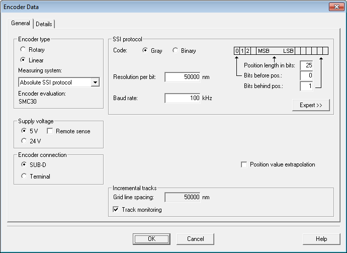

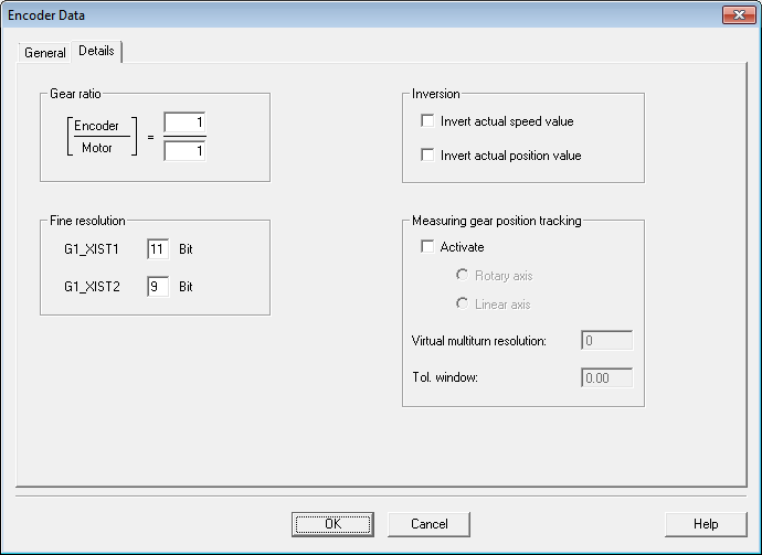

Sant'Alfio (CT) con puntamento su Castelmola (ME)
pigroplc ha iniziato a seguire Siemens S120 con SMC30
Buonasera, Le centrali "SmartLiving" non sono e non saranno mai ibride, non ne sono nemmeno state fatte di nuove. Se intendevi invece la linea delle nuove "Prime" allora di ibrido potresti intendere le PrimeX o le Sol che appunto hanno l'espansione radio a bordo.
Esclusione zona in determinate fasce orarie
Skatish95 ha risposto a lionleggend alla discussione in INIM
Buona sera, Ti suggerirei di collegarti in programmazione con il software Prime Studio e lavorare sulle equazioni ed eventi programmabili, si può fare tranquillamente la logica che chiedi. Per il collegamento alla centrale non c'è niente di cui avere paura, anzi se la tua centrale è già collegata nella tua rete con cavo LAN hai già fatto metà dell'opera. Per il sensore sarebbe meglio montarlo in un altro punto opportuno rispettando sempre i dati tecnici riportati, optando anche per un altra tipologia di sensore. Purtroppo il sole (come anche superfici ferrose, specchi, fonti d'acqua, calore) è sempre un nemico dei nostri apparati, forse (e dico forse) solo le telecamere termiche bi-spettro sono immune. -
Skatish95 ha iniziato a seguire Centrale Prime con modulo lan non si collega al cloud e Guasto nexus - riceve ma non trasmette
Buona sera, Se squilla e hai campo ti posso consigliare di verificare il credito residuo della tua SIM e di verificare il tuo contratto o offerta ricaricabile. La maggior parte dei problemi di questo genere viene proprio da li. Attenzione: Inim ha rilasciato una nota ufficiale che i Nexus non sono compatibili con schede Iliad con offerta Domotica (quella da 1,99€ al mese). Se vuoi riavviare il Nexus basta che entri in programmazione con codice tecnico, una volta dentro puoi fare tutti i sabotaggio che vuoi e la centrale non attiverà nessuna sirena e nessuna notifica perciò puoi togliere alimentazione tranquillamente. Il Nexus se non è guasto lo leggerà al 100% dato che non è indirizzabile ed è unico per la centrale nel senso che non si può mettere più di 1 Nexus per centrale (idem su Living). Facci sapere se sei riuscito a risolvere il problema in modo da fornirti altre prove da effettuare prima di dare per morto il Nexus
Videocitofono Urmet modello Giugiaro dis 1204-D002A
ROBY 73 ha risposto a danibike alla discussione in Citofoni, videocitofoni e intercomunicanti
Vai tranquillo, segui pure i suggerimenti di @Roberto Garoscio che conosce Urmet molto meglio di me. Ti ho chiesto una panoramica proprio perché non sapevo in quale punto potesse essere installato il componente "incriminato". Ma solo per mia curiosità, a cosa ti serve sapere che cos'è? Oppure anche la tua è solo curiosità? -
Centrale Prime con modulo lan non si collega al cloud
Skatish95 ha risposto a teohellas alla discussione in INIM
Buona sera a tutti, Riguardo l'aggiornamento della tua centrale Prime non c'è niente da temere, aggiorna tranquillamente anche con LAN (preferibile dato la pesantezza dei firmware). Basta collegarti con Prime Studio e hai la sezione dedicata in alto a destra che effettuerà tutta la procedura di verifica aggiornamenti sia della centrale che dei suoi dispositivi collegati (come tastiere, espansioni, moduli ecc ecc). Consiglio sempre di tenere aggiornate le centrali sia per la compatibilità Cloud, sia per chiedere assistenza per un futuro problema dato che la prima cosa che chiedono è proprio se hai aggiornato tutto.. in effetti gli aggiornamenti servono proprio a quello... Se ancora non dovesse andare su Cloud bisogna controllare la programmazione sui vari parametri IP, Nexus (se lo possiedi), verificare che le porte del router per il Cloud Inim siano aperte (le porte di default per la Prime sono 110, 143, 505, 506). Se ancora non dovessero andare dovresti fare contattare Inim dal tuo installatore identificato per un controllo del seriale di centrale, purtroppo delle volte vengono inserite in una blacklist e quindi bloccate da Cloud. Ma penso non sia il tuo caso. Spero tu risolva per il meglio 🙂 -
Citofono 6200 intercomunicante non funziona il microfono
ROBY 73 ha risposto a clmplg alla discussione in Citofoni, videocitofoni e intercomunicanti
Ciao clmplg, In teoria è questo il motivo, altri non me ne vengono in mente al momento. Ricontrollali, rifai le giunzioni nelle scatole - Oggi
Termostato smart
mithe ha risposto a mithe alla discussione in Installazione impianti elettrici civili e terziario
Si dal comune intendevo dalla L del termostato ma credo di essermi spiegato male. . Devo comunque usare un relè giusto?? La caldaia non va solo alimentata... -
robertice ha iniziato a seguire Manopola bagno da cambiare
Non conosco il modello ma devi togliere la parte superiore della manopola e svitare la vite che sta dentro, se non si svita metti dello sbloccante e lascia agire Quando hai tolto la vite devi sfilare il vitone dalla manopola, puoi usare lo sbloccante se serve
Termostato smart
mithe ha risposto a mithe alla discussione in Installazione impianti elettrici civili e terziario
Si l impianto è a bassa temperatura.. Ho il box con una pompa e una caldaia... Ho un solo termostato che fa partire la pompa per tutto l appartamento... -
Taratura pressostato lavastoviglie Rex
Nomenonutilizzato ha risposto a Nomenonutilizzato alla discussione in Lavastoviglie
Grazie per la risposta, sotto il filtro mi sembra tutto bello pulito , non avevo pensato che starando il pressostato questo superasse quello dí sicurezza e desse l’imput di scaricare , infatti svitando la vite sul pressostato il livello si è abbassato e fa il lavaggio normalmente. Alla fine con un po’ di pazienza si riesce a fare una taratura decente, ma ho solo un dubbio sulla vite secondaria che non ho ben chiaro quale effetto abbia se la stingo o svito. Comunque ho ordinato un pressostato nuovo , perché facendo alcune prove ho notato che a volte non chiude il contatto , o lo chiude in maniera non continuativa, appena arriva lo installo e vedo cosa succede… -
Citofono 6200 intercomunicante non funziona il microfono
clmplg ha risposto a clmplg alla discussione in Citofoni, videocitofoni e intercomunicanti
Taratura pressostato lavastoviglie Rex
Nomenonutilizzato ha risposto a Nomenonutilizzato alla discussione in Lavastoviglie
In effetti se continuasse ad andare bene potrei tenere il livello così com’è ora, ma pensavo che con un po’ di acqua in più potesse lavorare meglio. -
Espandere la RAM in un PC
ALLUMY ha risposto a ALLUMY alla discussione in Schede madri e alimentatori PC
Aggiorno come promesso: PC HP Pavilion Desktop TP01-1xxx Processore AMD Ryzen5 4600G Scheda grafica Nvidia GeForce RTX2060 Ho controllato proprio ora, con nessun programma avviato (a parte win11 e un antivirus), che la percentuale di RAM impegnata è costantemente a 78%. Ecco perché avevo intenzione di aumentarla. Spero di trovare qualcosa a prezzi più umani, mal che vada ripiegherò sul ricondizionato. Grazie a tutti come sempre per l'interessamento. -
click0 ha iniziato a seguire Caldaie solo riscaldamento
Caldaie solo riscaldamento
click0 ha risposto a MarcoPau alla discussione in Componenti Riscaldamento
le caldaie solo riscaldamento riescono quasi sempre a gestire un sanitario esterno (ad accumulo) o con attacchi dedicati sulla caldaia (2 attacchi riscaldamento , 1 o 2 attacchi per l'accumulo esterno di acs) o tramite 3 vie montata esterna e gestita dall'elettronica della caldaia ma, se dall'esploso è presente lo scambiatore secondario vuol dire che la caldaia ha acs istantanea (se non ricordo male) le Intergas sono delle bitermiche -
piergius ha iniziato a seguire Taratura pressostato lavastoviglie Rex
Taratura pressostato lavastoviglie Rex
piergius ha risposto a Nomenonutilizzato alla discussione in Lavastoviglie
Prima di starare i Pressostati ⚠️ conviene controllare la Camera di Compressione ! (un vano a forma di campana, da cui parte il tubicino per il Pressostato ) Col passar del tempo si formano delle incrostazioni che ne alterano Forma e Volume e di conseguenza si spostano i Livelli effettivi a cui il Pressostato commuta . Prima di questa " regolazione" l' acqua circolava ad ondate successive ? Se fa così, presumibilmente l' incrostazione ha prolungato il bordo inferiore della Camera di Compressione . Quindi l' acqua arriva in anticipo a tappare l' imboccatura della Campana e far Pressione verso il Pressostato di Lavoro ( e di Sicurezza ) . Come hai potuto constatare, lo stesso Fenomeno succede anche al Pressostato di Sicurezza, poiché starando il primo, lo hai regolato circa uguale al secondo ! - Tanti anni fa anch'io tentai di " correggere" la Taratura, poi ho girato la Macchina a testa in giù e tirato via delle incrostazioni dure come il gesso . Dopodiché ho ripristinato la Taratura originale del Pressostato . ( immettendo acqua gradualmente e verificando col Tester a che Livelli commutano le 2 Sezioni Lavoro e Sicurezza del Pressostato doppio .) - Buona serata ! -
Problemi lavastoviglie Hotpoint Ariston LFTA2284A
sgaset ha risposto a sgaset alla discussione in Lavastoviglie
Dopo una giornata di sbattimento ho risolto! Mettendo l'alimentatore esterno andava fatto un ponticello nella scheda principale tra un polo della tensione di rete raddrizzata e la piu' 12V, senza questo ponticello i Triac non funzionavano. Questo ponticello era gia' presente nel piccolo modulo DC/DC montato originariamente sulla main-board. Adesso funziona tutto. Grazie comunque -
Taratura pressostato lavastoviglie Rex
E685X ha risposto a Nomenonutilizzato alla discussione in Lavastoviglie
Se è una Techna basta un quarto di giro, fanno il carico dinamico quindi quel minuscolo giro cambia il totale di quasi 1L L'altro è il pressostato di sicurezza, non toccarlo Per curiosità perché vorresti aumentare il livello? Va fatto solo se senza detersivo e con un carico pieno annaspa, altrimenti lascia stare -
Taratura pressostato lavastoviglie Rex
Nomenonutilizzato ha risposto a Nomenonutilizzato alla discussione in Lavastoviglie
Grazie, nella mia lavastoviglie il pressostato rimane normalmente aperto e si chiude il contatto appena va in pressione , quindi la vite laterale comanda il momento in cui si riapre, però vorrei capire se avviando si apre prima o dopo. E questa vite ha effetti anche sul comportamento della vite principale? -
Allora. La spiegazione che mi hai dato mi è servita per capire esattamente il funzionamento, i collegamenti e le Logiche dietro ii 6 ingressi Safe presenti sulla scheda. E a capire come sono state configurate e collegate le 2 coppie di fotocellule attualmente. Come hai ipotizzato tu il comune è stato collegato all.IC con la conseguenza che le due coppie possono seguire una logica unica sul SAFE1. E che adesso ho impostato su 0 per sicurezza. Pero ho capito benissimo come fare per separare le due coppie di fotocellule ad ingressi Safe differenti, per cui nelle prossime settimane procederò come mi hai spiegato. Grzie mille ancora !!!!!!!
Dubbio su motore elettrico asincrono
agusmag ha risposto a agusmag alla discussione in Motori - Generatori
Ho testato la sega e si avvia correttamente. Devo dire che è meglio che gli ausiliari stiano in parallelo. La sega ha un disco molto grande e due cinghie fra l'altro ben usurate. Anche con la potenza che ha ora, ci mette un po' ad avviarsi, 5-6 secondi almeno. -
Sostituzione termostato honeywell 220v
mircoval ha risposto a mircoval alla discussione in Componenti Riscaldamento
Ahh Ok quindi imposto Normalmente aperto Grazie Stefano -
Termostato smart
elettromega ha risposto a mithe alla discussione in Installazione impianti elettrici civili e terziario
Ciao qualcuno avrà progettato l'impianto e saprà dirti come deve funzionare ed essere fatto.solitamente tra caldaia e impianto c'è un box con dentro pompa o pompe, una centralina che gestisce il tutto tra alta e bassa temperatura.Forse tu hai tutto in bassa temperatura e devi solo fare circolare l'acqua? in quel caso comunque devi attivare la caldaia utilizzando un relè che sdoppia i comandi,alimenta la pompa e chiude il comando del termostato in caldaia. Quel tipo di impianto non è fatto per funzionare come con i caloriferi, ma deve essere sempre acceso , al massimo si abbassa di pochi gradi ma non va spento. -
Roberto Garoscio ha iniziato a seguire Problema Commutatore Urmet 788/51
Problema Commutatore Urmet 788/51
Roberto Garoscio ha risposto a lucrab alla discussione in Citofoni, videocitofoni e intercomunicanti
Non credo proprio dipenda dal commutatore, lui si limita a deviare il montante sui due ingressi, il 7 e il 9 vengono commutati alternativamente su 8 che è il pulsante di apertura nei citofoni, scollega i fili del 7 e del 9 e prova a vedere se succede ancora.
