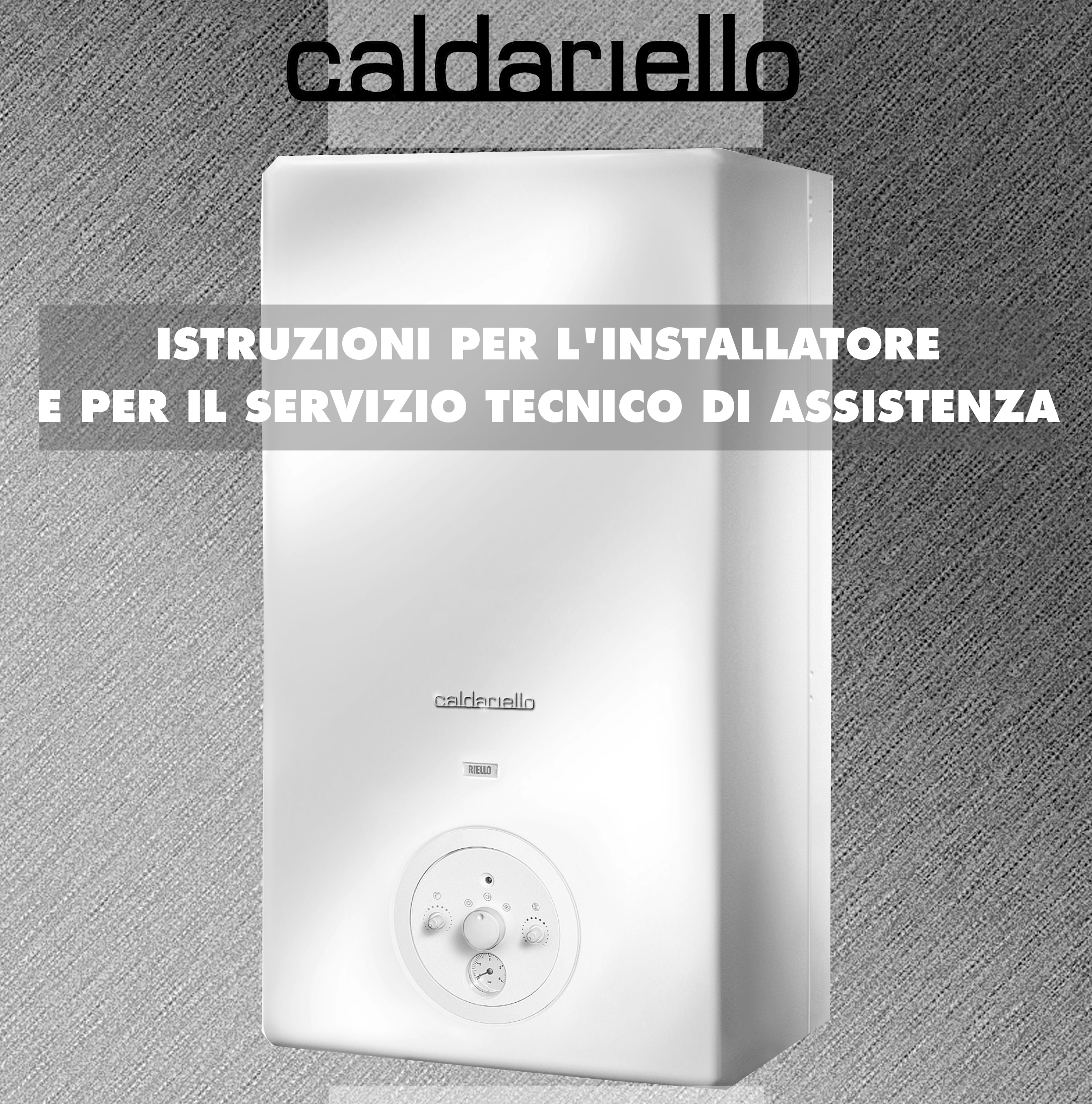

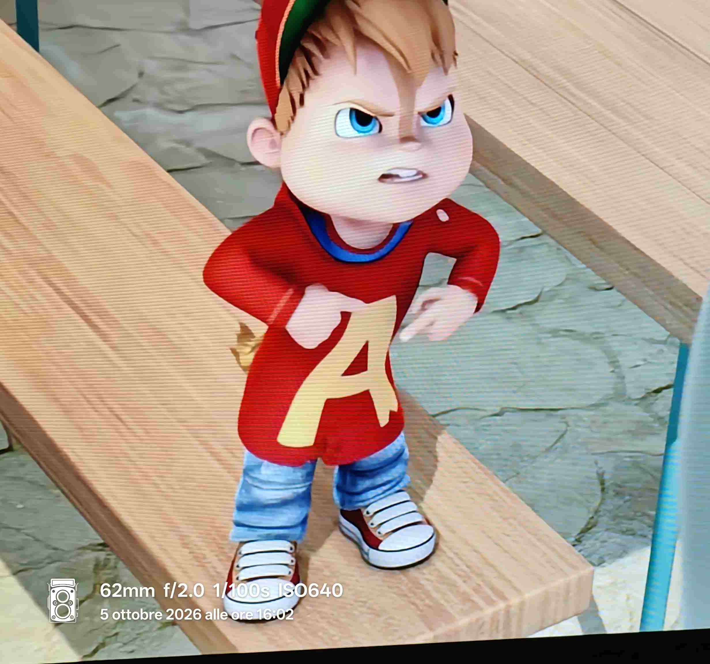

Caldaia Riello 24 KIS - no riscaldamento
giorgio17 ha risposto a DarioRFI alla discussione in Guasti/Problemi Riscaldamento
Vibrazioni e direct drive
Aequis ha risposto a Aequis alla discussione in Lavatrici - Asciugabiancheria
Eh, quella è la prima soluzione a cui abbiamo pensato. Il primo che abbiamo provato (1 cm) ha funzionato decentemente, ha ridotto le vibrazioni di un buon 30%. Tutte le altre soluzioni (uno sopra l'altro, uno più morbido e più spesso da 3 cm, piedini, imballaggi vari etc) sono state peggiori. È chiaro che la colpa è del solaio/pavimento, ma come già detto, su quel versante non si può operare, quindi mi ritrovo a scegliere un modello che minimizzi le vibrazioni il più possibile per ridurre quantomeno il danno. -
Alessio Menditto ha iniziato a seguire Vibrazioni e direct drive
Vibrazioni e direct drive
Alessio Menditto ha risposto a Aequis alla discussione in Lavatrici - Asciugabiancheria
Nei Briko o Tecnomat a meno di 10 euro vendono robusti tappetini antirumore, anti vibrazioni ecc ecc. Ne metti uno sopra l’altro e hai risolto. -
click0 ha iniziato a seguire wd40 nella caldaia del caffè
wd40 nella caldaia del caffè
click0 ha risposto a SilvioFerr alla discussione in Piccoli elettrodomestici
https://sichdatonline.chemical-check.de/Dokumente/3275/EUF-0057_0016_03-03-2026_IT.pdf -
Sunjia ha iniziato a seguire TV LED HISENSE: fitte ondulazioni orizzontali, interferenza o altro?
TV LED HISENSE: fitte ondulazioni orizzontali, interferenza o altro?
Sunjia ha inserito una discussione in Altre marche TV
Salve a tutti, le fitte ondulazioni orizzontali zumate che si vedono in foto sullo schermo del mio nuovo televisore, si presentano sia con fonti esterne che con il sintonizzatore integrato. Sembra un'interferenza ma non sono riuscito ad isolare la fonte. Non disturbano la visione ma vorrei sapere se a lungo andare danneggino lo schermo, qualcuno lo sa? -
Errore 72 unità interna hisense AKT26UR4RK4
giorgio17 ha risposto a luckysquid alla discussione in Guasti/Problemi Climatizzazione
Sono contento che tu abbia risolto.Comunque la posizione del motore è una cosa indecente e sicuramente come è stato detto la procedura eseguita è stata da censura.Pensa se chiamavi un CAT e facendo la tua manovra per disgrazia si fosse rotto un tubo non oso immaginare quante bestemmie.Comunque Hisense per la sostituzione del motore consiglia di staccare la batteria dalle linee gas. Comunque è andata bene dopo un mese di fermo macchina. -
Lampadine a siluro a led che si bruciano nella pulsantiera urmet 925/214
gettis ha risposto a gettis alla discussione in Citofoni, videocitofoni e intercomunicanti
Buonasera. In merito alla lampadina a led ho chiesto direttamente alla Urmet prima di acquistarle, circa due mesi fa ed ecco la risposta: "Nel ringraziarla per averci contattato, Le comunico che Urmet S.p.A. è società costruttrice di prodotti Home e Building solution. la Urmet spa non effettua vendita diretta e non effettua installazioni. Per il prezzo, per l’acquisto e per ordinare prodotti Uremt deve rivolgersi presso il suo rivenditore di materiale elettrico di fiducia. SE ha difficoltà a rintracciare il rivenditore può trovare gli indirizzi sul sito delle pagine gialle a questo indirizzo: L’articolo da acquistare è codice 725/758A - LAMPADA LED P/PULS.725 - -
Salve a tutti, sto cercando di capire esattamente se i motori direct drive (prevalentemente LG) abbiano una correlazione diretta con la quantità di vibrazioni prodotte dalla lavatrice. Specifico che non parlo di rumore, ma delle vibrazioni prodotte in centrifuga, specie su pavimenti/solai in legno che tendono a trasmetterle facilmente al resto dell'abitato. Ho letto un po' di commenti in giro che affermano che l'avere meno componenti (niente cinghie) impatta direttamente sullo shaking, ma essendo pareri su reddit li prendo con le pinze. Secondariamente, visto che sto cercando un modello che mantenga le suddette vibrazioni al minimo per una situazione abitativa un po' particolare dove altri interventi non sono possibili, ci sono modelli specifici che consigliereste per questo problema? Ci sono tecnologie che dovrei cercare in particolare, o è solo una questione di qualità costruttiva nel complesso? Grazie per chiunque voglia lasciare un parere.
alex 69 ha aderito alla comunità
wd40 nella caldaia del caffè
UABC80 ha risposto a SilvioFerr alla discussione in Piccoli elettrodomestici
Personalmente la butterei via perché non si tratta di ripulire una superficie liscia come può essere una pentola in inox, ma una che è di alluminio poroso e col calcare che si sarà impregnato di WD40… - Oggi
Aequis ha aderito alla comunità
Errore 72 unità interna hisense AKT26UR4RK4
Leone2285 ha risposto a luckysquid alla discussione in Guasti/Problemi Climatizzazione
Avevo seguito tutta la discussione e voglio complimentarmi per non avere demorso. Ottimo lavoro! -
Un amico pensando di sistemare la sua macchina del caffè (una lm500 mi pare), senza pensarci 2 volte ha versato 2/3 spruzzi di wd40 per contatti ad asciugatura rapida nella caldaia pensando di poterla pulire a fondo.... Gli ho detto di non utilizzarla assolutamente ora.... E' irrimediabilmente da buttare oppure c'è un modo per ripulire bene tutto? Grazie
Errore 72 unità interna hisense AKT26UR4RK4
luckysquid ha risposto a luckysquid alla discussione in Guasti/Problemi Climatizzazione
Buongiorno a tutti, Oggi con il mio tecnico di fiducia siamo arrivati alla chiusura del cerchio, motore montato e climatizzatore ripartito senza problemi. (Testato per più di 1 ora) Di conseguenza, la sensazione che avevo avuto con i controlli con il tester era giusta, il vecchio motore ha una "dispersione" che dopo tot di funzionamento lo faceva andare in errore. (valore di resistenza che saliva con il passare del tempo con il tester sul filo "hall" sensore di giri) Spero che questa "chicca" possa aiutare altri a riconoscere un motore difettoso Ricordo che sono arrivato a testare i motori e a capirne qualcosa di più a causa produttore ufficiale che aveva invertito il pinout stampigliato su un intero lotto di produzione. (Che bravi i cinesini al controllo qualità). @giorgio17 Mi avevi chiesto un recap sulle ore spese: Poco meno di un ora il giorno in cui abbiamo smontato il tutto (Un cat che conosce la macchina ci dovrebbe mettere la metà). Mezzora oggi per rimontare e chiudere il tutto. Se si dovesse ripete il guasto su un altra macchina gemella in casa, avendo "conoscenza", potrei dire che in 1 ora si fa il tutto. (2 persone, perchè da soli rischi di far danni) Come già ampiamente discusso l'operazione è stata fatta spostando delicatamente la batteria dal lato in cui non è "fissata", ma questo pare non sia del tutto "corretto" stando alle "sacre scritture", questo fa ancora più riflettere rispetto al comportamento del CAT che non aveva previsto questo tipo di "modus operandi" e probabilmente neanche un "doppio tecnico". Un ringraziamento speciale a tutti voi che avete aiutato. Son certo che tutto questo sarà utile a qualcuno dopo di me -
ALLUMY ha iniziato a seguire PWM per motore CC con optoisolatore 12V cc 320Vcc
PWM per motore CC con optoisolatore 12V cc 320Vcc
ALLUMY ha risposto a NerioTercon alla discussione in Elettronica generica
Crossposting -
Reballing diventa complicato, intanto ho provato con un decoder t2 e funziona bene, la tv è datata e non sono attrezzato x un reballing. Penso di usarla così o al limite cercare la scheda in rete. Che ne pensi?
consiglio su produzione acqua calda sanitaria con fotovoltaico
Alessio Menditto ha risposto a sardic alla discussione in Fotovoltaico
Eh… -
consiglio su produzione acqua calda sanitaria con fotovoltaico
giorgio17 ha risposto a sardic alla discussione in Fotovoltaico
Appunto:la doccia è bella quando è calda e lunga quando pagano gli altri. -
consiglio su produzione acqua calda sanitaria con fotovoltaico
Alessio Menditto ha risposto a sardic alla discussione in Fotovoltaico
Per quello dico che il consumo non può essere l’unico termine di paragone, in quel caso non esisterebbe più nessuno che installa caldaie a gas. -
consiglio su produzione acqua calda sanitaria con fotovoltaico
e-gino ha risposto a sardic alla discussione in Fotovoltaico
Non hai torto... anzi per dire la verità anche io sento la limitazione della quantità d'acqua disponibile, non perchè sia mai mancata ma per l'effetto che ha sulla mia mente sapere che se esagero con i tempi potrebbe finire. Sta di fatto che il gas a casa mia non c'è per cui non c'è possibile alternativa, se non il bombolone GPL (orrore!). Comunque penso seriamente di rimediare alla limitazione con una bella sauna nel seminterrato... allora la doccia ci vorrà... di reazione (=fredda). -
Stefano Dalmo ha iniziato a seguire Ariston As88Tx (Margherita Snella): Motore gira con molta difficoltà
Ariston As88Tx (Margherita Snella): Motore gira con molta difficoltà
Stefano Dalmo ha risposto a ExTeppei alla discussione in Lavatrici - Asciugabiancheria
Riky 66 Inserita: 24 minuti fa · IP Se il motore non si è danneggiato elettricamente (surriscaldamento avvolgimenti e bruciatura isolamento o collettore) ne meccanicamente (sfregamento rotore con statore), potresti smontare e se la sede cuscinetto non è rovinata cambiare i cuscinetti dopo aver rimosso le spazzole chiaramente. Questo è quello che tenterei di fare io prima di buttare il motore. -
consiglio su produzione acqua calda sanitaria con fotovoltaico
Alessio Menditto ha risposto a sardic alla discussione in Fotovoltaico
Beh certo, ognuno dice la sua, ma se rileggi il mio primo commento, io rispondevo NON sulle meraviglie del fotovoltaico applicato alla pdc, che mi sembra superfluo e dove la caldaia ha sicuramente la peggio, ma proprio sulle abitudini della famiglia dell autore della discussione, per cui un accumulo per me non è sufficiente. Per farlo diventare sufficiente (facendo finta solo per le docce escludendo altri prelievi di ACS), l’unico modo per far quadrare i conti, è appunto fare docce brevi. Che a me va benissimo, ma ripeto, personalmente penso che in pieno inverno, uno sotto la bell’acqua calda che ti coccola, dopo due minuti non interrompe. E se sta 10 minuti, e tutti gli altri fanno come lui, come calcolato correttamente da Click l’accumulo che aveva previsto non basta. Ma finché Sardic non ci racconta la durata delle abluzioni dei familiari, parliamo tra di noi. Io ho delle amiche che per risparmiare vanno tutti i giorni a fare docce lunghissime in palestra, proprio perché la doccia è bella quando è calda e lunga, specie se pagano gli altri. -
Ariston As88Tx (Margherita Snella): Motore gira con molta difficoltà
Riky 66 ha risposto a teppei alla discussione in Lavatrici - Asciugabiancheria
consiglio su produzione acqua calda sanitaria con fotovoltaico
giorgio17 ha risposto a sardic alla discussione in Fotovoltaico
Con la caldaia non esiste il problema che dici ma bisogna anche guardare ai consumi,alla temperatura acqua entrata e alla portata.46 gradi impostati e fatto prova da spento dopo 24 ore la temperatura era a 44.La dispersione del boiler dipende dall'ambiente dove è messo e dalla sua coibentazione. Visto che hanno chiesto consigli su produzione acqua calda sanitaria tramite fotovoltaico, "mentre non saprei cosa utilizzare per la produzione dell'acqua calda sanitaria. boiler elettrico o boiler a pompa di calore?...grazie" io ho dato il mio consiglio dopo ognuno ha la sua opinione. -
Ciao a tutti, avrei bisogno del Firmware del modello United LED 19X26 (matricola 3226-50803624) Ho contattato il sito ufficiale RECOspa e mi ha detto che per questo modello loro non possono più fornirlo mentre qualche anno fa (nel 2023) me l'avevano inviato (ma non riesco più a trovarlo) Spero che qualcuno l'abbia a disposizione Grazie
Ariston As88Tx (Margherita Snella): Motore gira con molta difficoltà
ExTeppei ha inserito una discussione in Lavatrici - Asciugabiancheria
Buon pomeriggio, cari amici! la lavatrice di casa (margherita snella) Ariston AS848TX, ha la puleggia del motore è completamente bloccato...dal relativo cuscinetto sono volati via alcuni pezzi metallici e ferrosi...credo che adesso sia arrivato il momento di sostituire completamente il motore.... Con quale modello di motore, mi consigliate? Vi dico solo che mia madre la vorrebbe sostituire con una completamente nuova... Grazie amici! -
MoholtSb ha aderito alla comunità
Elvox 838 e Urmet 1130/16
Freddydomina88 ha risposto a Freddydomina88 alla discussione in Citofoni, videocitofoni e intercomunicanti
No non posso fare così. O meglio non ho capito come fare. Io non potendo mettere il rosso sul 6, e il mio ronzatore lavora con CA e 6 ,volevo cambiare solo al mio tasto esterno, invece che la massa condivisa con tutti i tasti, solo nel mio prendere il rosso dal posto esterno e spostarlo nel tasto e l'altra parte il filo di ritorno su CA. Prima controllo ma così dovrei avere i 15v al tasto. E sul 6 lasciare la sola massa fonica. Sennò se hai altre idee su come collegare meglio. La foto che hai visto è la cornetta del vicino loro il ronzatore è a parte nella cornetta.
