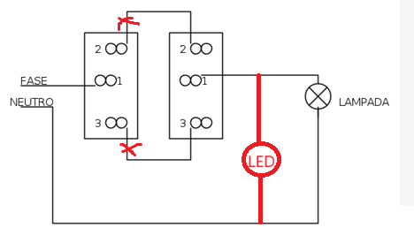

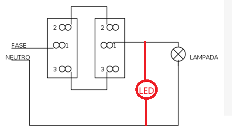

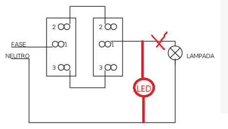

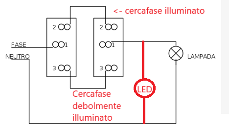

  1. Nell'ultima ora
  2. Salve a tutti. Ho cambiato di recente casa e mi sono passato il tempo a cambiare serie e frutti. Ove possibile sto aggiungendo le spie di segnalazione LED per gli interruttori ed i deviatori delle luci esterne. Montata una lampadina a LED su un deviatore, mi sono accorto che la stessa rimane debolmente accesa anche quando dovrebbe essere spenta. La situazione è la seguente, con la spia LED in parallelo alla lampada che rimane debolmente accesa quando le due combinazioni dei deviatori sono tali da far spegnere la lampada esterna: Ho fatto la prova a scollegare la fase della lampada, ma il risultato non cambia: Ho fatto allora la prova a scollegare i due scambi del primo deviatore, ma ancora niente! Allora, ritrovandomi solo un cercafase, ho visto che se da un capo si illumina, dall'altro rimane debolmente illuminato anche lui. Non essendo elettricista, ma avendo fatto purtroppo studi scientifici universitari, mi chiedo se nei due fili di scambio (che viaggiano in parallelo per qualche decina di metri) non possano crearsi correnti parassite o altre diavolerie. Mi rendo conto che l'unica prova che non ho fatto è sostituire la spia LED con un'altra. Voi cosa mi consigliate di fare?
  3. Non è detto, se vuoi tentare nell'impresa noi siamo quì 😉
  4. ALLUMY
    Sanyo vhr-s800i alimentatore
    Se l'hai smontato dalla scheda e l'hai testato con un prova-diodi, e hai verificato che girato al contrario non conduce, secondo me è buono. Nel dubbio, lo proverei con una corrente più alta e un voltmetro: es. con 1A dovresti ottenere una VF = 350mV.
  5. Grazie a entrambi per le risposte. sì (non l'ho specificato perchè se no avrei cercato il problema a monte). Con il selettore su "ON" l'illuminazione rimane spenta. Lo verifico domani mattina, dato che devo salire sulla scala visto che il sensore è montato in facciata a una certa altezza. antoniopev: chiaro, domani verifico. probabile che il relè sia morto. Nel caso mi toccasse sostituire il relè, devo comprare lo stesso modello finder? ho visto che quello attuale costa ben 60 eu. Ripararlo immagino che non sia fattibile senza competenze e attrezzi specifici.
  6. ALLUMY
    Sanyo vhr-s800i alimentatore
    Il pin 4 dovrebbe essere n.c., o comunque non fa testo. In ogni caso, prova a dissaldarlo e rifare le misure: se sono ancora così allora è bruciato.
  7. Nik-nak
    Connettori Ventilatore Cosmogas Novadens 34K
    Significa che se solleciti meccanicamente la scheda, è possibile che alcune saldature definite in gergo " a freddo", in pratica non fanno contatto elettrico tra componente e circuito stampato, riprendano a funzionare anchr se per breve tempo. Motivo per cui, in questi casi, si "rinfrescano" le saldature per escludere problemi di questo tipo.
  8. se non h ai il led che lampeggia lentamente vuol dire che il rele è guasto, ulteriore prova che puoi fare stacca 1 dei 2 fili della sonda esterna, quando di fa cosi dopo pochi secondi il rele si attiva, ma lo puoi attivare anche con un semplice caccia vite spostando il selettore su ON
  9. E arriva? Se metti il selettore del relè su ON succede qualcosa? Al sensore, verifica se arriva tensione e oscurandolo se dà tensione o comunque chiude il contatto interno (non so come è collegato). Brutto segno, intanto facci sapere con queste verifiche.
  10. Infatti è un 2,2 kW:
  11. Roberto Garoscio
    Voice 2 urmet
    Sul sito trovi tutto quello che ti serve.
  12. Buonasera, l'illuminazione esterna dove abito ha smesso di funzionare (luci spente). L'illuminazinoe viene comandata in automatico da un sensore crepuscolare il cui relè (e salvavita) è visibile nella seguente foto. Questa è la sonda esterna sempre finder (non ho trovato il relativo codice): https://ibb.co/RfT5qVj. FOTO relè: https://ibb.co/1YW1pm9b Mi ricordo che solitamente c'era il led contrassegnato dalla freccia rossa che lampeggiava, ora è sempre spento. Finora l'unica verifica che ho fatto è stato verificare che arrivasse tensione al relè. Che altre verifiche posso eseguire al relè oppure al sensore per capire dove sta il guasto? Il guasto è avvenuto in seguito a un'interruzione della fornitura elettrica (causa cambio trasformatore che alimenta il quartiere) di ca. 5 ore, anche se non penso ci sia un "collegamento". Grazie
  13. Jimmy_300
    Sanyo vhr-s800i alimentatore
    questo regolatore mi da 6 ohm tra il pin 4 e il pin 5, e da pin 4 e pin 5 verso massa. probabile che sia da sostituire?, forse il diodo d5104 (rk44) che mi dà una caduta di tensione di 100 mv che sia da sostituire? altri corti non ne trovo
  14. Ciccio 27
    Vita da tecnici 1955-1965
    Immagino, Livio, che le lavatrici fossero delle Riber.
  15. Ciccio 27
    Perdita acqua lavatrice Electrolux appena installata
    Quoto il tubo di carico, magari non serrato bene. Comunque si stringe a mano.
  16. UABC80
    Perdita acqua lavatrice Electrolux appena installata
    Controlla anche che non perda la guarnizione del tubo di carico: succede che la guarnizione non si accoppi bene e se perde piano piano non ci si accorge da dove viene
  17. Oggi
  18. Giorgio388
    Voice 2 urmet
    Grazie 1000 Ma per avere schema di collegamento con altri moduli, posso trovare manuale sul sito Urmet? Grazie
  19. Probabilmente sì, dopo tre o quattro aggiornamenti e avendo notato (e fatto presente a chi di dovere) che ogni versione aveva le sue, ci siamo fermati quì. Ora abbiamo la 23.(qualcosa). Casomai, settimana prossima posto qualche foto con un progetto demo per mostrarvi quanto accade.
  20. Stefano Dalmo
    Perdita acqua lavatrice Electrolux appena installata
    Accertati che non esca dallo scarico a muro . Essendo nuova è difficile ipotizzare , devi seguire la traccia . purtroppo essendo in garanzia , non puoi mettere mano .
  21. Buongiorno, come da titolo una settimana fa mi hanno installato una lavatrice Electrolux modello EW6FT28W ma perde l’acqua verso la fine del lato posteriore sinistro. Cosa può essere? Grazie e chi mi risponderà.
  22. Stefano Dalmo
    Ferro da stiro a caldaia vintage Seven Stars Electrolux
    Giacomo ! Io ti ringrazio , ma tu hai fatto tu l’opera ! Io non ho fatto nulla . Per cui , un plauso a te che hai risolto il problema 👏 ciao
  23. ....800mW!
  24. teo kojak
    Piletta doccia si svuota, posso risolvere così?
    si ma i volatili sono parecchio furbi. Sono sulla terra da milioni di anni. Hanno una certa esperienza...Io avevo il nido nel comignolo caldaia. L''ho tolto e due giorni dopo c'era di nuovo. Sono alacri lavoratori.
  25. RG = Regulator 😄 E' un Regolatore di Tensione da 15V... HA178L15
  26. Salve a tutti! Ho una scheda condizionatore BAXI in riparazione Qualcuno saprebbe dirmi / leggermi la sigla / part nmber di questo che a me sembra un transistor? Quello che mi mette fuori strada è la serigrafia che lo indica con "RG" e mi fa dubitare che sia un transistor. In piastra ce ne sono 3. Grazie a chunque potrà darmi una qualche dritta. saluti Mario
  27. Leone2285
    Ferro da stiro a caldaia vintage Seven Stars Electrolux
    Grazie Stefano, abbiamo ridato vita ad un elettrodomestico che molto probabilmente sarebbe finito nella spazzatura e che ancora può fare il suo dovere se non meglio almeno alla pari di uno nuovo. Pur non essendo un esperto ho notato una qualità costruttiva e una ricerca dell'azienda nel voler realizzare un buon prodotto. Smontaggio intuitivo e alla portata di tutti. Spero che questo post possa servire a qualcuno che abbia un guasto simile a risolvere. Come ciliegina nella torta i tuoi preziosi consigli a condire la riuscita del mio intento. Grazie e buona serata.
  1. Carica più attività
