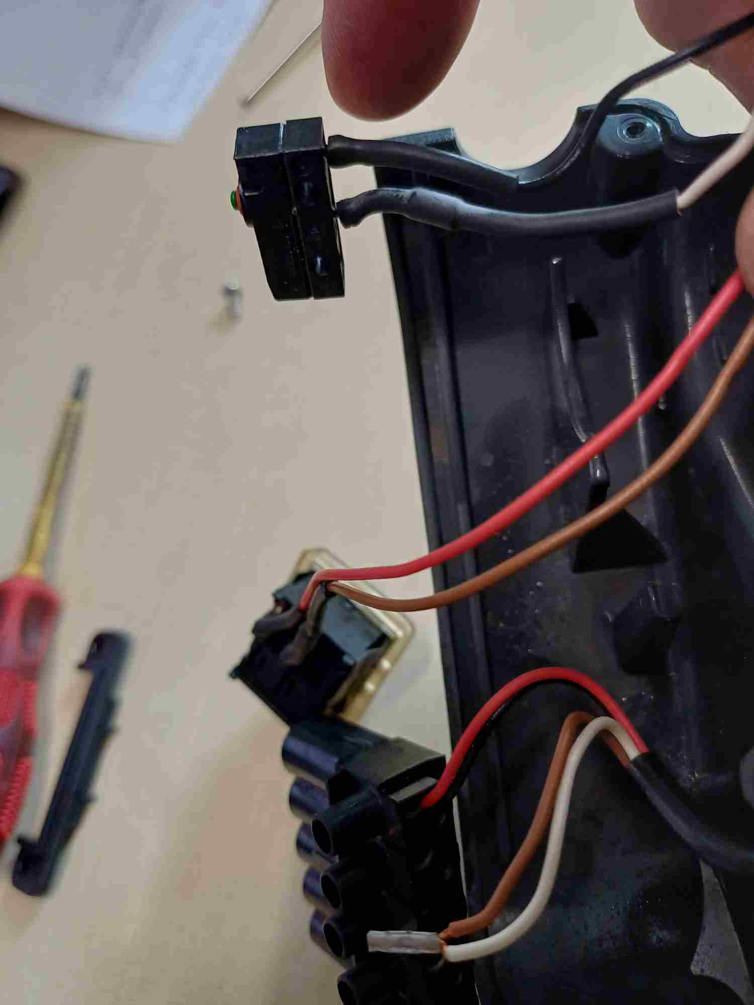

ECOASPIRA 710 POLTI - comando aspirazione KO
reka ha risposto a reka alla discussione in Piccoli elettrodomestici
sono riuscito ad aprrire la spina e il collegamento è: partenza micro/vapore -bianco - nero partenza pulsante asp -marrone - rosso arrivo pin1 rosso/nero arrivo pin3 bianco/marrone tra il nero e il rosso c'è continuità, tra il marrone e il bianco no! la cosa strana è che il vapore funziona. -
Quale sistema per vedere se il bagno in casa è occupato?
reka ha risposto a giovanni1946 alla discussione in Elettronica generica
potresti mettere un frutto a lampade verde/rosso nella scatoletta con l'interruttore, se il corridoio non è troppo lumnoso dovrebbe notarsi. poi come su comandare le luci ci si ragiona, il limite 50 euro è un problema - Oggi
Quale sistema per vedere se il bagno in casa è occupato?
giovanni1946 ha risposto a giovanni1946 alla discussione in Elettronica generica
Trattasi di una semplice porta da interni con la chiave a "palettina" . Il problema della chiave l'ho già risolto. Il problema è che sono certo che se anche gli si dice di chiudersi a chiave, non lo fanno. Del resto anche attaccare all'esterno un cartello rigirabile con occupato/libero, prima di tutto fa pietà... e, comunque, non lo userebbero. Difatti ricordo che trattasi di 3 novantenni di cui una è semicieca e un altra in lista per l'alzaimer. Quindi l'idea del sensore e della luce esterna mi sembtava l'unica percorribile. -
Quale sistema per vedere se il bagno in casa è occupato?
giovanni1946 ha risposto a giovanni1946 alla discussione in Elettronica generica
Di giorno le luci non si accendono. La luce arriva da una finestra grande. -
installazione suoneria supplementare urmet
Osvaldo75 ha risposto a Osvaldo75 alla discussione in Citofoni, videocitofoni e intercomunicanti
L'impianto è condominiale.A questo punto credo che non mi conviene fare tutto questo casino per aggiungere una suoneria supplementare.Grazie mille per le info -
SHARP LC-40LE814E rotta
Riccardo Ottaviucci ha risposto a Miky2147 alla discussione in Schneider - Sharp
allora non ci sono errori,meglio così. Puoi aiutarti con spray freezer per individuare il componente termosensibile -
installazione suoneria supplementare urmet
Marco Fornaciari ha risposto a Osvaldo75 alla discussione in Citofoni, videocitofoni e intercomunicanti
Si, come da manuale, la cornetta va programmata almeno con il codice utente, per la programmazione serve Urmet Programming Kit Bibus 1072/58 o una sequenza da pulsantiera principale a seconda di come è stato strutturato l'impianto. Ma l'impianto è condominiale o solo e soltanto tutto tuo? Nel primo caso devi chiedere all'amministratore e poi lasciare fare all'elettricista del condominio, se fai danni, essi sono molto costosi, anche perchè quella serie è fuori produzione. Nel secondo caso devi studiarti i manuali, poi agire con cautela. Spiacente, ma in un caso come questo il fai da te non è prorio la soluzione migliore o/e la più economica. -
Al3554ndro ha aderito alla comunità
SPD Tipo 2 Finder 7P.22 in impianto TT: installazione a monte del differenziale e protezione di back-up
Marco Fornaciari ha risposto a Massimo_1979 alla discussione in Interruttori differenziali, magnetici e termici
Onestamente in quell'impianto prima di preoccuparmi di un SPD, mi preoccuperei di: 1- mettere un interruttore MTD ,(o solo MT, dipende da tipo di cablaggio) se il centralino dell'appartamento è più distante di 3 metri 2- sostituire il montante da 2,5 mmq con uno da 6 mmq, ora con 4,5 kW di fornitura, che per 3 ore possono essere 6, sei abbondantemente fuori limite del conduttore 2,5 mmq 3- sostituire montante di terra con sezione minimo 6 mmq 4- climatizzazione con MTD indipendente dal resto delle altre utenze 5-caldaia con almeno MT indipendente quindi 6-se necessario il centralino lo sostituisci con uno più capiente 7- poi a livello di cablaggio hai troppi fili in un unico morsetto, nella cassetta ci stanno dei ripartiroti a barre o più morsetti di uscita. -
ECOASPIRA 710 POLTI - comando aspirazione KO
reka ha inserito una discussione in Piccoli elettrodomestici
ho questo vecchissimo ecoaspira, non è mai stato usato moltissimo però, il vapore va che è una meraviglia mentre l'aspirazione sembra morta. PErò credo che sia il collegamento al comando che non funziona, infatti la spia lampeggia sulla prima velocità come quando è in stand-by. siccome la lancia aveva il tubo che tendeva a staccarsi credo che sia possibile che si sia stirato il cavetto elettrico. nel manico c'è un micro che comanda il vapore e un pulsante che regola l'aspirazione progressivamente. Qualcuno sa come sono collegati? non riesco ad aprire la connessione alla macchina e al tester risultano collegati al pin 1 sia il micro che il pulsante mentre gli altri 4 pin non danno nulla. C'è dentro qualche schedina? per intenderci sto parlando di questo: dimenticavo, sia il micro che il pulsante rispondono bene al contatto -
Ho attuato questa procedura per accedere alla mode K spegnere il televisore dal pulsante power e tenere premuto per 5 secondi fin tanto che non fa un flash la v e togliere subito il dito dopo premi VOL- insieme a INPUT e accendi tieni premuto fin tanto non viene fuori la K Poi devi premere VOL - e CH- ed entri nel menu Ma da lì non capisco come effettuare questo reset del lamp error... Comunque c'è scritto 0
Differenziale scatta con il forno
Leone2285 ha risposto a lavaca alla discussione in Scatti intempestivi dei differenziali
Sono perfettamente d'accordo. A questo punto mi chiedo perché @lavaca abbia inserito il secondo differenziale durante il controllo. Forse pensava che il suo scatto avrebbe confermato che il problema non stava nel primo differenziale ma nella resistenza in dispersione? -
Stefano Dalmo ha iniziato a seguire BEKO DIN 14210 SPENTA
Posta una foto della scheda sotto sopra ben a fuoco
Sostituzione caldaia
giorgio17 ha risposto a alfiomosca alla discussione in Componenti Riscaldamento
Scegli quella che più ti ispira fiducia,oramai non esistono più costruttori di caldaie ma solo assemblatori.I componenti delle caldaie sono di diversi marchi. -
SHARP LC-40LE814E rotta
Riccardo Ottaviucci ha risposto a Miky2147 alla discussione in Schneider - Sharp
uno dei problemi tipici di quel telaio erano i fotoaccoppiatori sulla PS. Verifica anche le saldature sulla stessa scheda e azzera gli errori (lamp error) sul menu di servizio.Come si accede? Non me lo ricordo mai,occorre tenere premuti due o tre pulsanti sulla tastierina,cercalo in rete,è molto comune -
Simag ha iniziato a seguire Errore Baxi E014 flussostato PDC
Ciao a Tutti, ho un impianto Baxi composto così PBM -I6+ e Luna DuoTec IN 24GA quando apro l’acqua calda da qualsiasi posizione compare sul display interno l’errore E014 Flussostato PDC. L’acqua sembra uscire regolarmente. L’errore esce quando ho terminato di usare l’acqua, non durante. Mi hanno fatto manutenzione un mese fa regolarmente, purtroppo non vogliono più uscire gratuitamente perché l’intervento per loro è garantito solo per 7giorni. con note “ man ordinaria caldaia piu pdc pulito bruciatore sifone pieno di sporco , caricato vaso risc piu vaso sanitario ,pulito” Grazie a tutti
Simag ha aderito alla comunità
alexcri1971 ha iniziato a seguire CANCELLO PEDONALE BFT
Buongiorno a tutti, Avevo intenzione di collegare ad una centrale BFT THALIA BT A80 FLAT, che comanda un cancello pedonale, una luce di cortesia che si accenda all'apertura del cancello e che si spenga qualche minuto dopo che lo stesso si sia chiuso. Guardando il manuale d'installazione della scheda, mi sembra che i morsetti ai quali dovrei collegare la lampadina di cortesia, mediante interposizione di un relè, già presente, Modulo Smart Relè Tapo S110E e di un crepuscolare , siano il 20 e 21 oppure il 26 e 27. Eventualmente come si collega? Mi potete fare uno schema elettrico? Grazie . Alessandro
problemi lavatrice Candy
saltimbanco ha risposto a saltimbanco alla discussione in Lavatrici - Asciugabiancheria
Buongiorno ho smontato e pulito il modulo di comando del display e controllato visivamente il flat di collegamento dei sensori, senza nessun risultato. E' possibile testare la funzionalità dei sensori capacitivi controllando il segnale tra il caldo di ogni tasto e il riferimento? Mi pare di capire che toccando il sensore si altera la forma d'onda di un segnale o bus di comunicazione? grazie per i suggerimenti -
Problema asciugatice Smeg con l'umidità
Lockeid ha risposto a idsoca alla discussione in Lavatrici - Asciugabiancheria
Sfortuna, Temperatura, umidita' e pressione regalano strani comportamenti. Potrei raccontare 100 storie ma poi i moderatori mi vorranno fuori. Saluti -
Vuoto su multisplit - come fate ?
Alessio Menditto ha risposto a Nanotek alla discussione in Impianti Climatizzazione
Sempre per collegarci al discorso di prima, lavare i tubi quando si cambia il clima e si mette nuovo (a parte che solo pensare di installare un clima nuovo su tubi sporchi fa venire ribrezzo) è un costo, azoto, liquido di lavaggio, manodopera, che se aggiunto al preventivo, che a prescindere è sempre alto per il cliente, è un rischio per il tecnico che ha paura di non essere assunto, quello che dicevo. Questa guerra tra poveri porta a queste conseguenze, per cui si tralasciano di fare le cose più indispensabili per paura il preventivo non sia accettato. E al cliente che ha speso migliaia di euro per un clima forse pensando sia un quadro d’autore che va semplicemente appeso al muro, si merita poi il clima duri poco. -
Salve, la lavastoviglie in oggetto non si accende nulla ho controllato la tensione arriva sulla scheda forse è saltato qualcosa, prima si accendeva a tratti a volte si a volte no adesso è morta completamente
Massimo_1979 ha iniziato a seguire SPD Tipo 2 Finder 7P.22 in impianto TT: installazione a monte del differenziale e protezione di back-up
SPD Tipo 2 Finder 7P.22 in impianto TT: installazione a monte del differenziale e protezione di back-up
Massimo_1979 ha inserito una discussione in Interruttori differenziali, magnetici e termici
Ciao a tutti, vorrei aggiungere uno SPD di Tipo 2 al quadro elettrico di casa e avrei bisogno di un parere, soprattutto sul corretto collegamento e sulla necessità della protezione di back-up. L'impianto è monofase e, per quanto ho ricostruito, dovrebbe essere un sistema TT. L'abitazione è al terzo piano. Il contatore del distributore si trova al piano terra; dal contatore fino al quadro elettrico dell'appartamento non ci sono altri dispositivi di protezione. La situazione è questa: contratto Sorgenia: 4,5 kW; fase e neutro contatore → quadro: 2,5 mm²; PE/terra → quadro: 2,5 mm²; il PE arriva dalla rete di terra condominiale, non dal distributore; nel condominio il PE è collegato al dispersore di terra comune; nel quadro ho un differenziale BTicino G723/25AC, 25 A, 30 mA, tipo AC; a valle del differenziale ci sono: C10 luci; C16 prese/caldaia; C16 climatizzatori. Il differenziale è quindi un differenziale puro, non un magnetotermico-differenziale. Il contatore è un e-distribuzione GEMIS 2020 e sull'interruttore del contatore è indicato C63. Distribuzione dei conduttori Ho verificato personalmente le sezioni nelle scatole di derivazione: fase e neutro contatore → differenziale: 2,5 mm²; terra dalla scatola condominiale → scatola di derivazione dell'appartamento: 2,5 mm²; fase/neutro climatizzatori: 2,5 mm²; fase/neutro luci e prese: 2,5 mm²; fase/neutro verso la seconda scatola di derivazione: 2,5 mm²; terra verso la seconda scatola: 2,5 mm²; linea cucina (forno, microonde, cucina, frigorifero, lavatrice): 2,5 mm². Nella scatola di derivazione sotto il quadro arrivano inoltre numerosi conduttori PE, tutti da 2,5 mm², collegati insieme al PE condominiale tramite un morsetto/connettore certificato IMQ, marcato 16 – 500 V. Lo SPD che avevo individuato Stavo valutando il Finder 7P.22.8.275.0020, Tipo 2, configurazione 1+1, per sistemi TT/TN-S monofase. Da documentazione Finder ho visto che questo modello è previsto anche per installazione a monte del differenziale, con collegamento L-N e N-PE. La mia idea iniziale era quindi: CONTATORE ─> SPD in parallelo sul differenziale -> DIFFERENZIALE ─> CIRCUITI e collegare il PE dello SPD direttamente al nodo di terra nella scatola di derivazione, utilizzando un conduttore dedicato da 2 o 4 mm². Avrei inoltre intenzione di separare la numerosa matassa dei PE in due morsetti, in modo da avere un collegamento più ordinato e dedicare un morsetto al collegamento verso lo SPD. Il mio dubbio principale Il quadro ha solo due moduli DIN liberi, che verrebbero occupati interamente dal Finder. Non ho quindi spazio per aggiungere un ulteriore magnetotermico. Il dubbio è: la protezione esistente a monte del differenziale può essere considerata sufficiente come protezione di back-up dello SPD, oppure è necessario prevedere una protezione dedicata per il ramo dello scaricatore? In particolare, considerando che la tratta contatore -> quadro è realizzata in 2,5 mm², vorrei evitare di fare un collegamento formalmente corretto per lo SPD ma non correttamente coordinato con la protezione della linea. Un'altra domanda riguarda il collegamento PE: ha senso utilizzare 4 mm² dal nodo PE allo SPD, pur avendo il PE principale dell'appartamento da 2,5 mm²? Allego alcune foto del contatore, del quadro e delle scatola di derivazione che si trova a circa 2 metri sotto il quadro elettrico. Non sono un elettricista professionista, ma ho una buona dimestichezza con gli impianti elettrici e ho realizzato personalmente diversi lavori nell'impianto (Shelly, passaggio cavi, puntalini, misuratore di energia ecc.). Ovviamente non intendo fare modifiche finché non ho chiarito il corretto dimensionamento e coordinamento delle protezioni. Grazie in anticipo a chi vorrà darmi un parere! 😊 -
Buongiorno ! Vorrei sostituire una vecchia caldaia Fer da 24kW (ancora funzionante, pur con qualche problemino...) e il centro assistenza più vicino mi ha proposto una Ferroli e poi, come prodotto "premium" una Italtherm (mai sentita, comunque quest'ultima sui 900 per la sola caldaia). Voi andreste su altri marchi? Grazie mille per i consigli!
Quale sistema per vedere se il bagno in casa è occupato?
reka ha risposto a giovanni1946 alla discussione in Elettronica generica
non so il tipo di porta ma io proverei ad adattarci una serratura di quelle a manettino interno che però dall'esterno si possono aprire con una semplice moneta -
Buongiorno ho questo tv SHARP LC-40LE814E da dicembre 2010 e ha sempre funzionato perfettamente fino ad ora. Appena acceso da freddo funziona bene ma poi tempo qualche minuto che si scalda e comincia ad accendersi e spegnersi autonomamente, in loop. Secondo voi è riparabile? Mi dispiacerebbe separarmente, è un eccellente tv Made in Japan della vecchia Sharp prima che diventasse cinese. Grazie
ifexpc81 ha aderito alla comunità
Problema asciugatice Smeg con l'umidità
idsoca ha risposto a idsoca alla discussione in Lavatrici - Asciugabiancheria
Grazie. Mi sembra però strano che il tecnico che l'ha tenuta un mese e al quale funzionava perfettamente non se ne sia accorto. Possibile che il problema venga amplificato dall'umidità?
