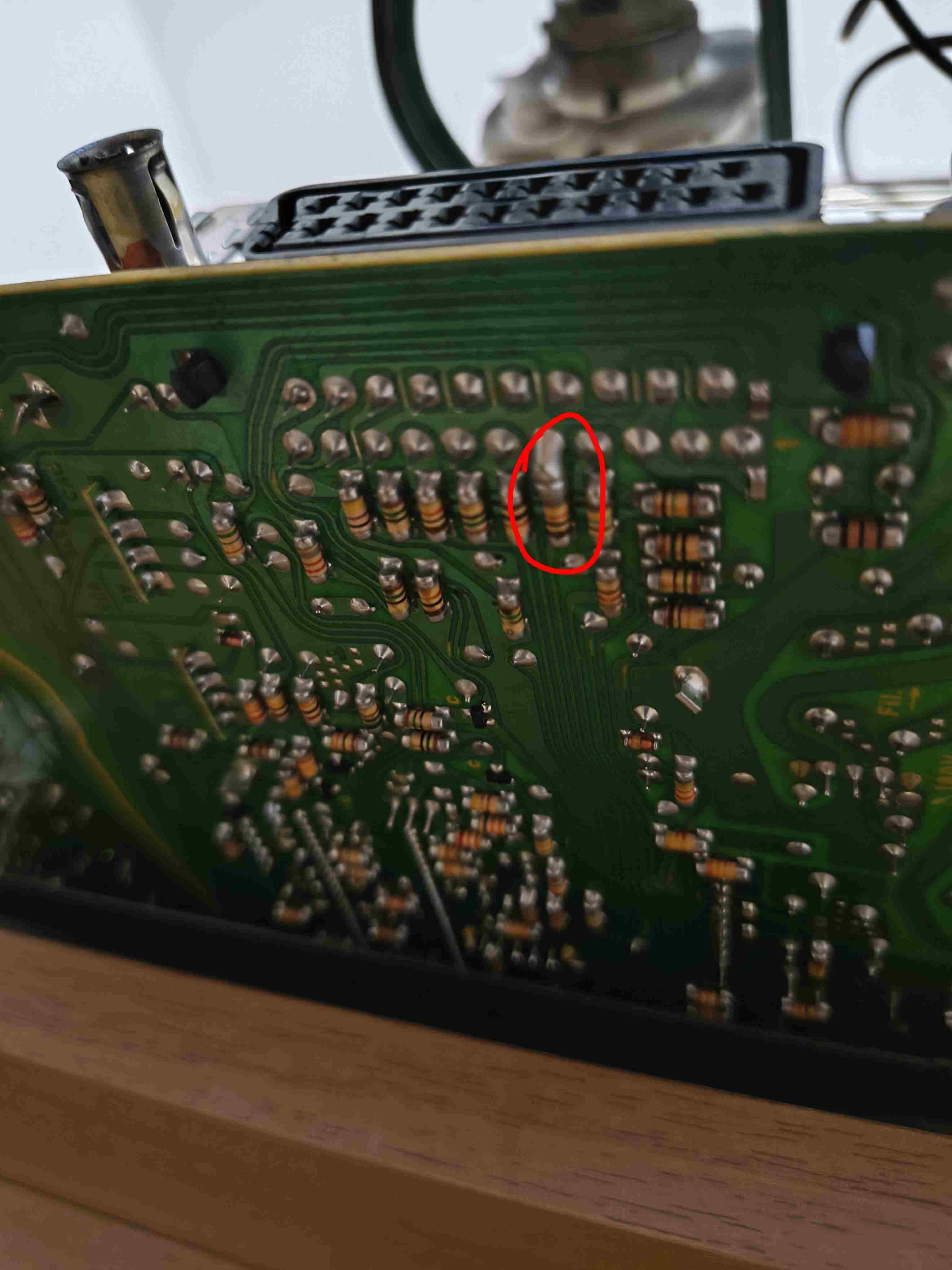

G120C con STO ai morsetti(via terminals)
anarchico ha risposto a anarchico alla discussione in Inverter AC
Non ho capito la prima domanda.Sulla seconda,no. -
Aiuto su Urmet 1130/16
soltec ha risposto a devilx alla discussione in Citofoni, videocitofoni e intercomunicanti
Secondo me il citofono è guasto. Il farfisa è compatibile. -
Eccomi qua, problema risolto, praticamente c'era dello stagno che andava a massa su un componente, una volta ripassate le saldature l'immagine era perfetta! Grazie a tutti!
Grazie a tutti! il tv è stato perfettamente regolato e poi regalato ad un amico per il suo nintendo 64, ci si trova da dio.
piergius ha iniziato a seguire Vecchio frigo SMEG con scheda logica guasta
Vecchio frigo SMEG con scheda logica guasta
piergius ha risposto a Il_Banda alla discussione in Frigoriferi - Congelatori
Magari, testando la Scheda "al Banco", inizialmente metti una Lampadina ad incandescenza da 60W al posto del Resistore, che rimpiazzerai appena tornano le Tensioni in uscita . - Dopo di che passa a testare l' intera Macchina . - Buona Domenica ! -
Bosch Silence plus - errore acqua
Stefano Dalmo ha risposto a paozillo alla discussione in Lavastoviglie
Controlla se la tasca laterale è piena di acqua . cerca di avviare un programma e vedi se scarica , magari metti dell’acqua nel pozzetto -
Lampeggio led verde ZA3 e problema al motore Frog
ROBY 73 ha risposto a danielescom alla discussione in Cancelli elettrici
Certo che sì, lascia il ponte, è sempre più sicuro del solo dip-switch. La sezione del filo può essere anche da 0,50mmq come gli altri che sono collegati nella stessa morsettiera, tanto per la funzione che ha è più che sufficiente. Poi se hai solo filo da 1,5mmq, allora va bene anche quello, non cambia nulla. Ciao prego -
Consiglio per sostituire citofono elvox
ROBY 73 ha risposto a saverio81 alla discussione in Citofoni, videocitofoni e intercomunicanti
Nessun problema, non me la prendo di certo per queste sciocchezze. Ottimo Ciao prego -
Urmet 1133-D001 problemi ed eventuale sostituzione
ROBY 73 ha risposto a Salvatore Biondo alla discussione in Citofoni, videocitofoni e intercomunicanti
Non so se vuoi farlo per non correre rischi, non conosco le tue conoscenze / competenze non vedendo com'è collegato il resto dell'impianto, tutto qui. Comunque in linea di massima non dovrebbe succedere niente di "catastrofico", al massimo non funziona qualcosa, oppure funziona male, non saprei. Togli il diodo e fai il ponte, altrimenti senza continuerà a funzionare l'apri cancello, ma non l'audio Oppure se la coppia bianco / grigio la colleghi solo nel morsetto 6, dovrebbe funzionare solo la fonica, ma non l'apri cancello No, sono già separati, devi mantenere anche il ponte con il filo grigio grosso così com'è ora -
Aiuto su Urmet 1130/16
devilx ha risposto a devilx alla discussione in Citofoni, videocitofoni e intercomunicanti
Ho il farfisa non è compatibile, ( anche se il fornitore mi ha assicurato che lo è), o non so dove sbattere più la testa ... - Oggi
Aggiungo anche che,brancolando nel buio ho testato sia il reed che il sistema antiallagamento e funzionano entrambi. Al tubo di carico acqua non arriva tensione, la lavastoviglie probabilmente va in errore prima
Intanto vi ringrazio per il vostro tempo. La prova dello scarico nel secchio non ha avuto esito positivo. Allego il report della diagnostica, scorrendo con il tasto "programma" ho 8 combinazioni di errori
Temporizzatore meccanico lavatrice smeg LB110eb2
Stefano Dalmo ha risposto a bellastoria84 alla discussione in Lavatrici - Asciugabiancheria
In effetti sembra che sta quasi pet scaricare e fare la centrifuga . Potrebbe essere un problema meccanico del programmatore , devi dirci quando si ferma in quel punto cosa stava facendo , ha caricato e si è fermata ? Stava lavando già da un po e si è bloccato . insomma dettagli su cui lavorare . tirarla fuori e magari controllare il motorino del programmatore se è fermo o gira mentre il programmatore no . metti il termostato a freddo . fai un lavaggio senza panni controlla se c’è acqua in vasca o ha scaricato . -
Urmet 1133-D001 problemi ed eventuale sostituzione
Salvatore Biondo ha risposto a Salvatore Biondo alla discussione in Citofoni, videocitofoni e intercomunicanti
Se lo tolgo e sostituisco potrei mandare in corto i due tasti apertura cancello e portoncino visto che il diodo dovrebbe servire a separarli? -
Recupero vecchio caricabatterie 6-12V
Livio Orsini ha risposto a reka alla discussione in Altro su elettronica
La corrente nel trasformatore, sia avvolgimento primario che secondario, è sempre di forma sinusoidale, quello che cambia è l'ampiezza! Se osservi la corrente all'oscilloscopio, usando una sonda di corrente o uno shunt, vedrai una sinusoide a 50Hz modulata in ampiezza. -
Aiuto su Urmet 1130/16
devilx ha risposto a devilx alla discussione in Citofoni, videocitofoni e intercomunicanti
Fatta la tua prova , non va lo stesso stesso problema. Ho provato a sostituire il posto esterno con un farfisa md30 peggio che andare di notte ... -
Urmet 1133-D001 problemi ed eventuale sostituzione
Salvatore Biondo ha risposto a Salvatore Biondo alla discussione in Citofoni, videocitofoni e intercomunicanti
Scusami Roby73 perchè "se me la sento"? Se lo tolgo e sostituisco con un pezzo di filo cosa potrebbe succedere? E soprattutto se lo tolgo e basta senza ponticellare? -
Temporizzatore meccanico lavatrice smeg LB110eb2
bellastoria84 ha risposto a bellastoria84 alla discussione in Lavatrici - Asciugabiancheria
Lampeggio led verde ZA3 e problema al motore Frog
danielescom ha risposto a danielescom alla discussione in Cancelli elettrici
Oggi si è ripresentato il problema (lampeggio del led verde e cancello che non si apre) ho provato subito il tuo suggerimento e ha funzionato! Appena fatto il collegamento ha smesso il lampeggio, anche ponte senza funziona correttamente. Mi consigliate di tenere il ponte 2-CX fisso ora? Metto un cavo elettrico 1.5mmq Grazie -
Buongiorno a tutti ho questo tv 50pus6162/12 può essere un problema t con se mi date un consiglio grazie
Recupero vecchio caricabatterie 6-12V
ALLUMY ha risposto a reka alla discussione in Altro su elettronica
Questa frase chi l'ha scritta? Io, ma che c'entra con questa che hai scritto tu? Secondo te la mia frase voleva dire che un trasformatore modifica ecc. ecc? E poi l'avevo precisato che si stava parlando di corrente e non di tensione, so benissimo che la tensione entra ed esce sinusoidale da un trasformatore classico, mentre la corrente in questo caso del caricabatterie no! Non è sinusoidale. Quindi stai tranquillo che i concetti di base li so. -
TV LG 75QNED80T6A, non funziona "restart" sui canali Mediaset
mistertv ha risposto a sormike alla discussione in LG - Goldstar
Come non detto, LG non ha una sezione community come Samsung dove gli utenti descrivono anomalie comuni. -
Errore 031 inverter Aurora Power on
Leonardo Macheda ha risposto a Leonardo Macheda alla discussione in Fotovoltaico
Ciao,si mi scuso ,mi sono accorto dopo quando ho riletto il messaggio di aver sbagliato.Sono gli AZ2150W-1AE-12DEFT DA 12 V,tra l'altro testato a banco con alimentatore e funzionanti ,lo scambio è funzionante.Comunque ti ri Ti ringrazio e vedrò su cosa fare,anche se non vale la pena. -
Lavatrice Candy smart non centrifuga
Stefano Dalmo ha risposto a ringhio55 alla discussione in Lavatrici - Asciugabiancheria
Il p e che se hai messo le spazzole in modo sbagliato hai potuto creare altri danni , magari sul pilotaggio del motore . ma ovviamente devi cominciare a mettere i tasselli al posto giusto iniziando dalle spazzole , che se si sono consumate in modo anomalo , se l’appoggio era solo in punta , ora vanno male anche nella giusta posizione . ma questo lo devi accertare tu che stai sul posto . se vai per tentativi , non va bene . Ma è chiaro come devono stare le spazzole sul collettore ? -
E26 Caldaia Immergas
Stefano Dalmo ha risposto a Edoardo 007 alla discussione in Guasti/Problemi Riscaldamento
Io ti ho già risposto .
