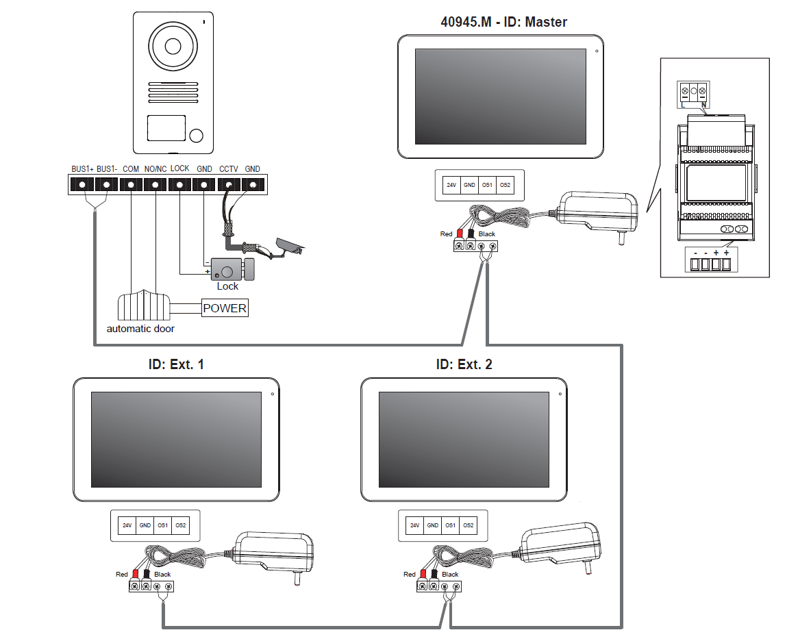

  1. Nell'ultima ora
  2. Kyvan
    Eccitare un relè allo spegnimento di un led
    Lo supponevo, c'è un modo per ribaltarne la logica?
  3. Livio Orsini
    Eccitare un relè allo spegnimento di un led
    Questo dispositivo chiude un relè con un ritardo rispetto all'istante in cui viene alimentato; esattamente il contrario di quello che ti serve.
  4. ti ringrazio per la risposta ma quello che scrivi per me è arabo, puoi mandarmi uno schemino di cosa faresti? grazie
  5. Ma cosa devo cercare su Amazon precisamente per trovarlo compatibile? Grazie di nuovo.
  6. Ciao a tutti, vi volevo chiedere gentilmente un supporto sul kit Vimar K40945 (videocitofono monofamiliare) che vorrei acquistare. Mi spiego meglio, oltre all'utilizzo del videocitofono per vedere/rispondere a chi è all'esterno, vorrei utilizzare le funzioni opzionali: -collegando a COM NO/NC i contatti di un cancello già automatico (per aprirlo poi dall'interno) -collegando a CCTV GND una telecamera esterna per visualizzare poi il video sul monitor interno Guardando lo schema presente sul manuale, che trovate in allegato, per avere queste funzionalità opzionali, non capisco se è sufficiente portare dal posto esterno al posto interno solo i due fili o devo portare anche altri fili per COM NO/NC e CCTV GND? Mi scuso se la domanda può sembrare banale per voi esperti e vi ringrazio in anticipo.
  7. no, deve essere compatibile col tuo non basta che sia came qualsiasi, io non saprei darti link diretti ma credo che si trovi facilmente una lista
  8. Grazie, molte grazie per il tuo consiglio. Ma avevo scritto che ne vorrei uno più piccolo perchè il TOP 42 FGN credo che sia uguale al TOP 44 FGN e non vedo l'ota di sbarazzarmene per la sua grandezza. Ma qualsiasi altro Came più piccolo potrebbe andar bene? Ho paura di sbagliare l'acquisto, puoi dirmi cosa devo verificare per la compatibilità? Chiedo troppo se mi dai una indicazione precisa su cosa comprare? GRAZIE!
  9. Stefano Dalmo
    Fabbricatore di ghiaccio scotman
    A parte questo , E senza manometri dove ti avvii !!
  10. funzionare da lontano difficilmente dipende dal telecomando, va prima valutato dove sono le riceventi e le antenne delle automazioni comandate. come telecomando aggiuntivo puoi prenderne uno TOP 42 FGN, ma ci sono altri modelli came compatibili di vecchio design che sono leggermente più piccoli
  11. Ciccio 27
    Indesit IWC 61052. Come evitare ciclo normativo?
    All'avvio la scheda "fotografa" le impostazioni che trova dai pomelli, quindi se dopo cambi qualcosa a lei potrebbe "non interessare". Coi pulsanti, se per caso il led corrispondente lampeggia per qualche secondo, non accetta la variazione.
  12. Ciao, visto che hai già comprato la batteria, e visto che avrai al massimo 72 Watt io ti consiglio di comprare un inverter di questa serie: https://www.victronenergy.com/upload/documents/Datasheet-Inverter-VE.Direct-250VA-1200VA-IT.pdf Io li ho usati più volte per lavoro e mi son sempre trovato bene, C'è la versione da 250 VA (200 Watt) che andrebbe già bene, ma visto la poca differenza di prezzo ti consiglierei la versione da 375 VA (300 Watt) per avere un po' di scorta, non si sa mai che oltre alle lampadine un giorno vuoi attaccare un PC portatile in ricarica, un caricabatterie per la batteria dell'aspirapolvere o qualcosa di simile. Qui trovi il listino prezzi (IVA esclusa) di tutti i prodotti di questa marca: https://www.victronenergy.it/media/pricelist/Pricelist_Victron_EUR_C_2025-Q3_Web.pdf I codici da cercare nel listino sono: PIN121251200 (versione da 250 VA) PIN121371200 (versione da 375 VA) Per acquistarlo, puoi cercare tranquillamente on line sul sito che preferisci in base al prezzo. Per il cablaggio: l'inverter ha una presa schuko, compri un pezzo di cavo 3g1,5 e una spina schuko da accattare all'inverter, mentre l'altra estremità del cavo la colleghi ai fili principali dell'impianto di casa. Per collegare la batteria all'inverter, visto che farai attacca/stacca potresti prendere 2 pezzi di cavo (il manuale dell'inverter da 375VA dice di usare 6 mmq o 10 mmq in base alla distanza rispetto alla batteria) e aggiungere sui cavi 1 pinza rossa (per il polo positivo) e 1 pinza nera (per il polo negativo), così potrai attaccare e staccare dalla batteria senza attrezzi. Ciao
  13. Oggi
  14. Domenico Maschio
    Fantastico
    Ciao e benvenuto sul forum
  15. Avevo trovato un trucco per quella di mia nonna, che dovrebbe essere simile a questa: Imposta il 2 a 70 gradi e falla partire. Appena avviato il ciclo, o comunque dopo pochi secondi da quando inizia a caricare l'acqua, sposta la manopola della temperatura da 70 a 60 gradi. Dovrebbe fare un lavaggio più rapido di quello normativo e raggiungere, più o meno, la temperatura impostata. Prova e speriamo funzioni. Facci sapere!
  16. puma87
    [Ricerca Lavatrice usata] Consigli
    Usata, Miele. Nuova, Bosch. Questa la mia opinione personale ovviamente, ma basata anche su esperienza diretta...
  17. Alessio Menditto
    Fabbricatore di ghiaccio scotman
    Occhio che non puoi maneggiare refrigeranti e quello che li contiene…se qualche frigorista invidioso fa la spia ti trovi in un mare di guai…
  18. Gennar0
    funzionamento preamplificatore
    Infatti, il controllo della temperatura dei finali mi pare pure nella norma, penso applichi il Tr 10 al dissipatore, che sarà sovradimensionato, come forse pure i finali. Il ritardo per la protezione delle casse è particolare. Da una scorsa veloce, pare che ritarda l'inserimento, in più controlla la tensione su entrambe le uscite degli ampli, che azzerano il tempo se fuori range.
  19. aniellos
    Fabbricatore di ghiaccio scotman
    Grazie Alessio mo vedo se ciò R134 e ci faccio una spruzzi a ..purtroppo i manometri non li.posseggo io faccio elettricista non il frigorista ma dive lavoro devi srrangiarti a tutto ...grazie ti faccio sapere sei gentilissimo
  20. drn5
    Apertura cancello e gestione accensione faretti
    Non sapendo come è fatta l'apertura del cancelletto improvviso.... Al comando del cancelletto colleghi un relè che con un suo contatto pulito attiva un temporizzatore. In serie al temporizzatore metti un crepuscolare che le accende solo se è buio. Dentro casa metti un interruttore che bypassa tutto e le accende senza passare dal circuito temporizzato/crepuscolare.. Tutti i link sono esempi, bisogna sapere l'elettroserratura del cancelletto con che tensioni lavora e come viene comandata.
  21. distefanom
    Identificazione stepper motor
    Buongiorno a tutti! Spero che sia il forum giusto, altrimenti, per gli ammiistratori, vi chiedodi spostarlo doveè conveniente. Grazie. Devo ripristinare il controllo ad na macchina da Taglio per prove su rocce/Suolo della Matest. Devo identificare il tipo di motore stepper utilizzato per poterlo pilotare in maniera adeguata. Chiedo quindi, se qualcuno riesce a riconoscere questo Stepper motor e magari indicarmi una sigla/oppure un datasheet. Il diametro dello stepper è 52mm e lungo 100mm In allegato le foto dello stepper Grazie a chiunque possa aiutarmi. saluti Mario dI Stefano
  22. drn5
    Anomalia STOP&GO con GC723AC25
    Il video lo puoi mettere qui e poi inserisci il link nel tuo post.
  23. Ho avuto per anni uno scaldabagno a camera aperta in un angolo sul balcone con un esalatore penso sbagliato composto da un tubo lungo raccordato ad un semplice gomito diretto verso l'esterno che toccava il soffitto. Dovendo installare uno scaldabagno nuovo ho provveduto a cercare l'esalatore adeguato ma a parte quelli a fungo telescopici non ho trovato alternative, quelli a tubo sono per tiraggio forzato e a me servirebbe comunque con un diametro da 110. Qual è l'installazione migliore da fare? Grazie
  24. Alessio Menditto
    Fabbricatore di ghiaccio scotman
    Per me allora si sta scaricando, servirebbe la lettura della pressione di alta, se l’aria che senti uscire dal condensatore non è troppo calda, o il tubo che entra nel condensatore non è caldissimo, forse è quello. Ripeto la temperatura dell evaporatore dovrebbe essere meno di -10, sei a -3, -4, il cubetto fatica a farsi, ma se dici che il condensatore è pulito per me è scarso di gas.
  25. Stefano Dalmo
    Forno Franke FM60/CM74 M SH
    perché sta alzata questa parte ? puoi farmi veder come hai montato la cerniera nello sportello? Fai vedere l’incasso nel forno .
  26. Gentilissimi tutti, Seguo il forum da tanto e chiedo di darmi delle diritte su cosa posso vi prego. Ho acquistato uno Stop&go f80sg un mese fa al montaggio su un salvavita puro differenziale GC723AC25 tutto ok premo il test e riarma senza problemi sia allora sia oggi. Ma qualche giorno fa mi sono accorto che ho un problema. Quando va via la corrente e poi ritorna nonostante il led rimanga verde si aziona il sezionatore dello stop&go . Premetto che ho un quadro elettrico con spazzi esauriti quindi ho due magnetotermici a valle da 16 in quanto la divisione dell’appartamento è fatta zona giorno e notte ma i cavi sono tutti delle sezione giuste! Facendo le varie prove ovvero staccando tutto e azionando man mano gli 0-1 bipolari e simulando la mancanza di energia agendo sul contatore ho notato che il bipolare a monte di due condizionatori inverter quando va via la corrente e poi ritorna quando il bipolare è a 0 tutto va bene in pratica il lo stop&go con il salvavita non interviene , ma se è in posizione 1 a volte al ritorno della corrente fa scattare direttamente il sezionatore dello start&go! Il dispositivo anche se a luce fissa verde fissa a sezionato direttamente al ritorno e non ha più la possibilità di riarmarsi! Tutto quello che ho spiegato succede solo se viene a mancare l’energia elettrica ma se normalmente accendo i condizionatori o sono tensione, in quanto il pulsante a volte rimane a 1 o in funzione non scatta nulla e se faccio il test del riarmo va a buon fine!! Sapete dirmi il perché? Ho anche un altro condizionatore inverter della stessa marca ma non mi da il problema! Cosa posso fare? Potrei Installare un Tipo F come quello che vendono GC8813F25? PS NON RIESCO AD INSERIRE IL VIDEO DEL DIFETTO PERCHÉ IL FORUM. ON LO PERMETTE MA SEZIONA NON APPENA RITORNA LA CORRENTE!
  27. aniellos
    Fabbricatore di ghiaccio scotman
    Alessio i cubettidi ghiaccio ne fa una decina ma non sono belli riempiti di ghiaccio ma sono tipo sciolti ma si mantengono in forma , l acqua lho tolta si era tappato tubo scarico...ma x La condensazione è aria ventola gira tutt ok condensatore lho pulito
  1. Carica più attività
