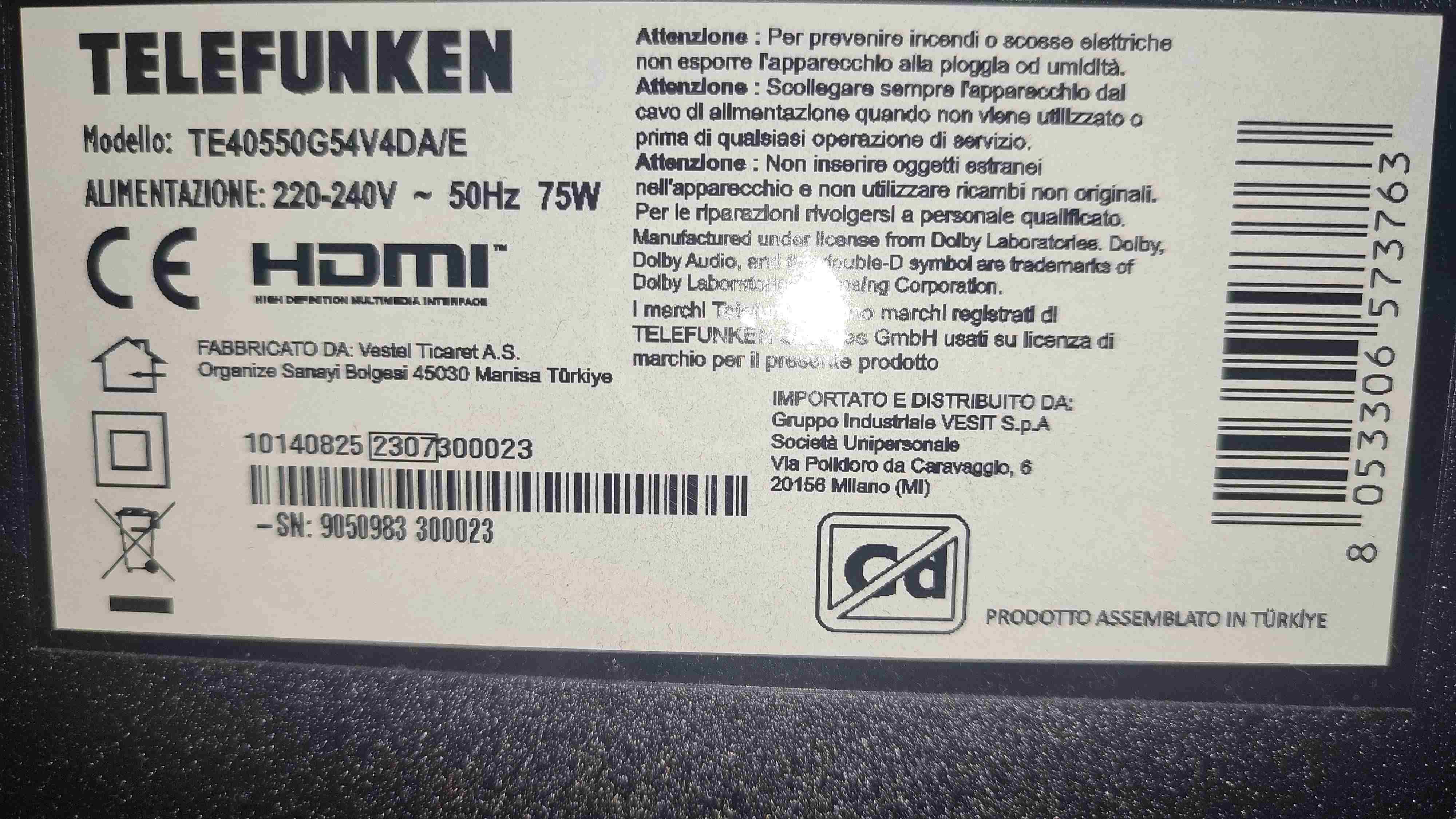

- Oggi
Dubbio su motore elettrico asincrono
Livio Orsini ha risposto a agusmag alla discussione in Motori - Generatori
Il rapporto di velocità tra motore e sega è in aumento o in diminuzione? In altri termini la puleggia del motore è di diametro maggiore rispetto a quella dell'albero della lama, oppure è viceversa? -
Arisha23el ha aderito alla comunità
- Ieri
Buongiorno a tutti , da qualche mese ho problemi di freeze su alcuni canali ( LA7 in primis).Premetto che non sono molto esperto in materia e ho effettuato dei semplici controlli basic inizialmente ho notato che toccando il connettore dell'antenna variava la potenza e la qualità del segnale da qui ho effettuato le seguenti operazioni: -sostituzione cavo e spinotto -spostato la TV in un altra stanza e sostituita con un altro apparecchio funzionante -ho collegato la TV direttamente alla "discesa" -ho smontato la mainboard ( modello BN41-01444B ) controllate tutte le saldature intorno al sintonizzatore e connettore antenna -ho sostituito la mainboard Il risultato purtroppo è sempre lo stesso su alcune frequenza il segnale è ballerino con frequenti freeze e assenza di segnale....La cosa sconcertante è che come dicevo prima basta toccare il cavo per far variare potenza e qualità o addirittura assenza del segnale su alcune frequenze più "deboli" PS sugli altri 4 televisori in casa zero di questi problemi. Grazie anticipatamente GLB
IlCinghia74 ha iniziato a seguire TV Telefunken TE40550G5C54VDA/E bloccato
TV Telefunken TE40550G5C54VDA/E bloccato
IlCinghia74 ha inserito una discussione in Thomson - Saba - Nordmende - Telefunken - A.E.G.
Ciao a tutti, Ho una TV Telefunken bloccata con messaggio "Spazio si archiviazione in esaurimento", la tv non si avvia. Modello TE40550G5C54VDA/E sn: 9050983 300023 La casa produttrice pare sua "Vestel". Probabilmente l'unica soluzione è ricaricare il firmware via USB, qualcuno è in grado di aiutarmi? Ringrazio anticipatamente Marco Sasso -
macelleria-islamica-masses ha aderito alla comunità
IlCinghia74 ha aderito alla comunità
Videocitofono Urmet modello Giugiaro dis 1204-D002A
ROBY 73 ha risposto a danibike alla discussione in Citofoni, videocitofoni e intercomunicanti
Ecco, allora non toccarla proprio quella vite se non vuoi fare "danni", sempre se il videocitofono va installato ancora -
Videocitofono Urmet modello Giugiaro dis 1204-D002A
danibike ha risposto a danibike alla discussione in Citofoni, videocitofoni e intercomunicanti
Ciao, avendo visto una vite di regolazione, volevo capire cosa si potesse regolare, quindi si, solo curiosità.... -
Espandere la RAM in un PC
max.riservo ha risposto a ALLUMY alla discussione in Schede madri e alimentatori PC
Questo è quello che supporta : Architettura di memoria a doppio canale (un DIMM per canale) 2 socket per UDIMM DDR4 a 288 pin Supporta fino a PC4-23400 (DDR4-2933) Supporta UDIMM DDR4 da 4 GB e 8 GB Supporta fino a 4 GB sui sistemi a 32 bit Supporta fino a 32 GB (senza buffer) con DIMM da 16 GB su sistemi a 64 bit La MB ha 'solo' 2 slot per la memoria quindi puoi aggiungerne una da 8 GB (quindi arrivi a 16 GB) oppure 2 da 16 GB (quindi 32). Anche 1 da 8 + 1 da 16 può andare (non ho trovato espressamente un manuale che indichi le varie combinazioni di RAS accettabili ma dalla mia esperienza non ho mai avuto intoppi nel mischiare RAM (uguali) ma di taglia diversa. Si tratta comunque di un PC del 2019/2020 che monta una CPU Intel serie 10 che dovrebbe avere prestazioni più che accettabili per utilizzo office/mail/navigazione. Per la RAM potresti anche guardare cosa si trova su ebay ... -
Ok, facci sapere gli sviluppi allora
Bticino 344342 utilizzare un pulsante per aprire due porte
ROBY 73 ha risposto a Erik95 alla discussione in Citofoni, videocitofoni e intercomunicanti
E allora ci dovrebbe essere un attuatore esterno, un trasformatore per aprire la seconda serratura, non saprei di preciso senza vedere nulla. Non conosco bene gli impianti BTicino, eventualmente posta un paio di foto dell'alimentatore e dei vari componenti citofonici che sono nei quadri condominiali (coprendo eventuali nomi e cognomi che non ci interessano). In teoria, comunque no -
Consiglio targa esterna con impianto vecchio Bpt
ROBY 73 ha risposto a Gatterboy91 alla discussione in Citofoni, videocitofoni e intercomunicanti
Ciao Gatterboy91, Sì, dovrebbe essere quello. Per sapere il codice preciso devi togliere il posto esterno dalla base tirandolo verso di te, ci dovrebbe essere l'etichetta con tutte le informazioni, casomai posta una foto. Ma per capire meglio la situazione, funziona, non funziona o cos'altro? -
Sant'Alfio (CT) con puntamento su Castelmola (ME)
pigroplc ha iniziato a seguire Siemens S120 con SMC30
Buonasera, Le centrali "SmartLiving" non sono e non saranno mai ibride, non ne sono nemmeno state fatte di nuove. Se intendevi invece la linea delle nuove "Prime" allora di ibrido potresti intendere le PrimeX o le Sol che appunto hanno l'espansione radio a bordo.
Esclusione zona in determinate fasce orarie
Skatish95 ha risposto a lionleggend alla discussione in INIM
Buona sera, Ti suggerirei di collegarti in programmazione con il software Prime Studio e lavorare sulle equazioni ed eventi programmabili, si può fare tranquillamente la logica che chiedi. Per il collegamento alla centrale non c'è niente di cui avere paura, anzi se la tua centrale è già collegata nella tua rete con cavo LAN hai già fatto metà dell'opera. Per il sensore sarebbe meglio montarlo in un altro punto opportuno rispettando sempre i dati tecnici riportati, optando anche per un altra tipologia di sensore. Purtroppo il sole (come anche superfici ferrose, specchi, fonti d'acqua, calore) è sempre un nemico dei nostri apparati, forse (e dico forse) solo le telecamere termiche bi-spettro sono immune. -
Skatish95 ha iniziato a seguire Centrale Prime con modulo lan non si collega al cloud e Guasto nexus - riceve ma non trasmette
Buona sera, Se squilla e hai campo ti posso consigliare di verificare il credito residuo della tua SIM e di verificare il tuo contratto o offerta ricaricabile. La maggior parte dei problemi di questo genere viene proprio da li. Attenzione: Inim ha rilasciato una nota ufficiale che i Nexus non sono compatibili con schede Iliad con offerta Domotica (quella da 1,99€ al mese). Se vuoi riavviare il Nexus basta che entri in programmazione con codice tecnico, una volta dentro puoi fare tutti i sabotaggio che vuoi e la centrale non attiverà nessuna sirena e nessuna notifica perciò puoi togliere alimentazione tranquillamente. Il Nexus se non è guasto lo leggerà al 100% dato che non è indirizzabile ed è unico per la centrale nel senso che non si può mettere più di 1 Nexus per centrale (idem su Living). Facci sapere se sei riuscito a risolvere il problema in modo da fornirti altre prove da effettuare prima di dare per morto il Nexus
Videocitofono Urmet modello Giugiaro dis 1204-D002A
ROBY 73 ha risposto a danibike alla discussione in Citofoni, videocitofoni e intercomunicanti
Vai tranquillo, segui pure i suggerimenti di @Roberto Garoscio che conosce Urmet molto meglio di me. Ti ho chiesto una panoramica proprio perché non sapevo in quale punto potesse essere installato il componente "incriminato". Ma solo per mia curiosità, a cosa ti serve sapere che cos'è? Oppure anche la tua è solo curiosità? -
Centrale Prime con modulo lan non si collega al cloud
Skatish95 ha risposto a teohellas alla discussione in INIM
Buona sera a tutti, Riguardo l'aggiornamento della tua centrale Prime non c'è niente da temere, aggiorna tranquillamente anche con LAN (preferibile dato la pesantezza dei firmware). Basta collegarti con Prime Studio e hai la sezione dedicata in alto a destra che effettuerà tutta la procedura di verifica aggiornamenti sia della centrale che dei suoi dispositivi collegati (come tastiere, espansioni, moduli ecc ecc). Consiglio sempre di tenere aggiornate le centrali sia per la compatibilità Cloud, sia per chiedere assistenza per un futuro problema dato che la prima cosa che chiedono è proprio se hai aggiornato tutto.. in effetti gli aggiornamenti servono proprio a quello... Se ancora non dovesse andare su Cloud bisogna controllare la programmazione sui vari parametri IP, Nexus (se lo possiedi), verificare che le porte del router per il Cloud Inim siano aperte (le porte di default per la Prime sono 110, 143, 505, 506). Se ancora non dovessero andare dovresti fare contattare Inim dal tuo installatore identificato per un controllo del seriale di centrale, purtroppo delle volte vengono inserite in una blacklist e quindi bloccate da Cloud. Ma penso non sia il tuo caso. Spero tu risolva per il meglio 🙂 -
Citofono 6200 intercomunicante non funziona il microfono
ROBY 73 ha risposto a clmplg alla discussione in Citofoni, videocitofoni e intercomunicanti
Ciao clmplg, In teoria è questo il motivo, altri non me ne vengono in mente al momento. Ricontrollali, rifai le giunzioni nelle scatole -
Termostato smart
mithe ha risposto a mithe alla discussione in Installazione impianti elettrici civili e terziario
Si dal comune intendevo dalla L del termostato ma credo di essermi spiegato male. . Devo comunque usare un relè giusto?? La caldaia non va solo alimentata... -
robertice ha iniziato a seguire Manopola bagno da cambiare
Non conosco il modello ma devi togliere la parte superiore della manopola e svitare la vite che sta dentro, se non si svita metti dello sbloccante e lascia agire Quando hai tolto la vite devi sfilare il vitone dalla manopola, puoi usare lo sbloccante se serve
Termostato smart
mithe ha risposto a mithe alla discussione in Installazione impianti elettrici civili e terziario
Si l impianto è a bassa temperatura.. Ho il box con una pompa e una caldaia... Ho un solo termostato che fa partire la pompa per tutto l appartamento... -
Taratura pressostato lavastoviglie Rex
Nomenonutilizzato ha risposto a Nomenonutilizzato alla discussione in Lavastoviglie
Grazie per la risposta, sotto il filtro mi sembra tutto bello pulito , non avevo pensato che starando il pressostato questo superasse quello dí sicurezza e desse l’imput di scaricare , infatti svitando la vite sul pressostato il livello si è abbassato e fa il lavaggio normalmente. Alla fine con un po’ di pazienza si riesce a fare una taratura decente, ma ho solo un dubbio sulla vite secondaria che non ho ben chiaro quale effetto abbia se la stingo o svito. Comunque ho ordinato un pressostato nuovo , perché facendo alcune prove ho notato che a volte non chiude il contatto , o lo chiude in maniera non continuativa, appena arriva lo installo e vedo cosa succede… -
Citofono 6200 intercomunicante non funziona il microfono
clmplg ha risposto a clmplg alla discussione in Citofoni, videocitofoni e intercomunicanti
Taratura pressostato lavastoviglie Rex
Nomenonutilizzato ha risposto a Nomenonutilizzato alla discussione in Lavastoviglie
In effetti se continuasse ad andare bene potrei tenere il livello così com’è ora, ma pensavo che con un po’ di acqua in più potesse lavorare meglio. -
Espandere la RAM in un PC
ALLUMY ha risposto a ALLUMY alla discussione in Schede madri e alimentatori PC
Aggiorno come promesso: PC HP Pavilion Desktop TP01-1xxx Processore AMD Ryzen5 4600G Scheda grafica Nvidia GeForce RTX2060 Ho controllato proprio ora, con nessun programma avviato (a parte win11 e un antivirus), che la percentuale di RAM impegnata è costantemente a 78%. Ecco perché avevo intenzione di aumentarla. Spero di trovare qualcosa a prezzi più umani, mal che vada ripiegherò sul ricondizionato. Grazie a tutti come sempre per l'interessamento. -
click0 ha iniziato a seguire Caldaie solo riscaldamento
Caldaie solo riscaldamento
click0 ha risposto a MarcoPau alla discussione in Componenti Riscaldamento
le caldaie solo riscaldamento riescono quasi sempre a gestire un sanitario esterno (ad accumulo) o con attacchi dedicati sulla caldaia (2 attacchi riscaldamento , 1 o 2 attacchi per l'accumulo esterno di acs) o tramite 3 vie montata esterna e gestita dall'elettronica della caldaia ma, se dall'esploso è presente lo scambiatore secondario vuol dire che la caldaia ha acs istantanea (se non ricordo male) le Intergas sono delle bitermiche
