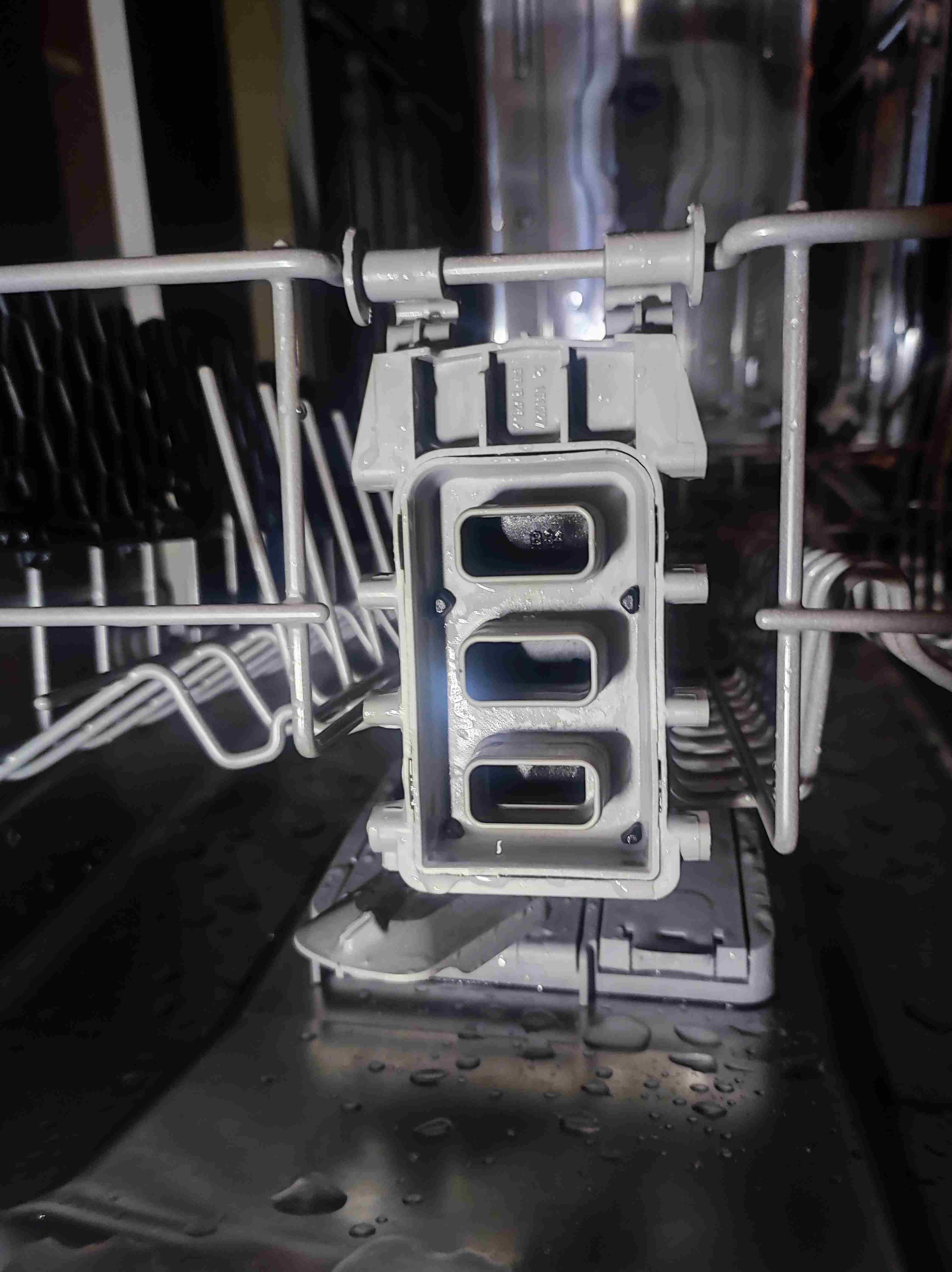

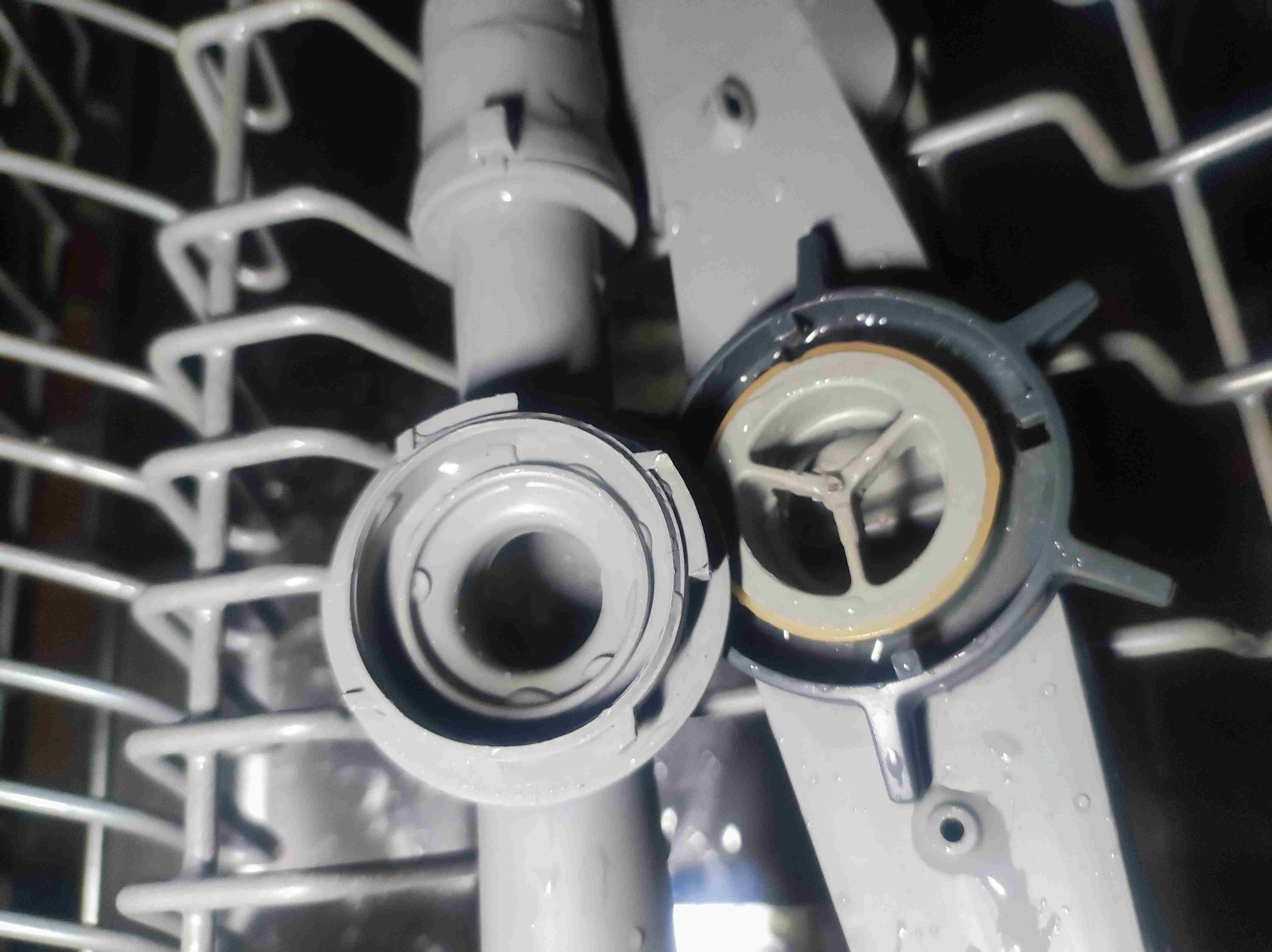

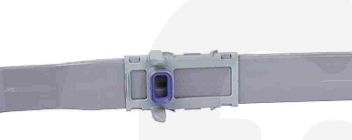

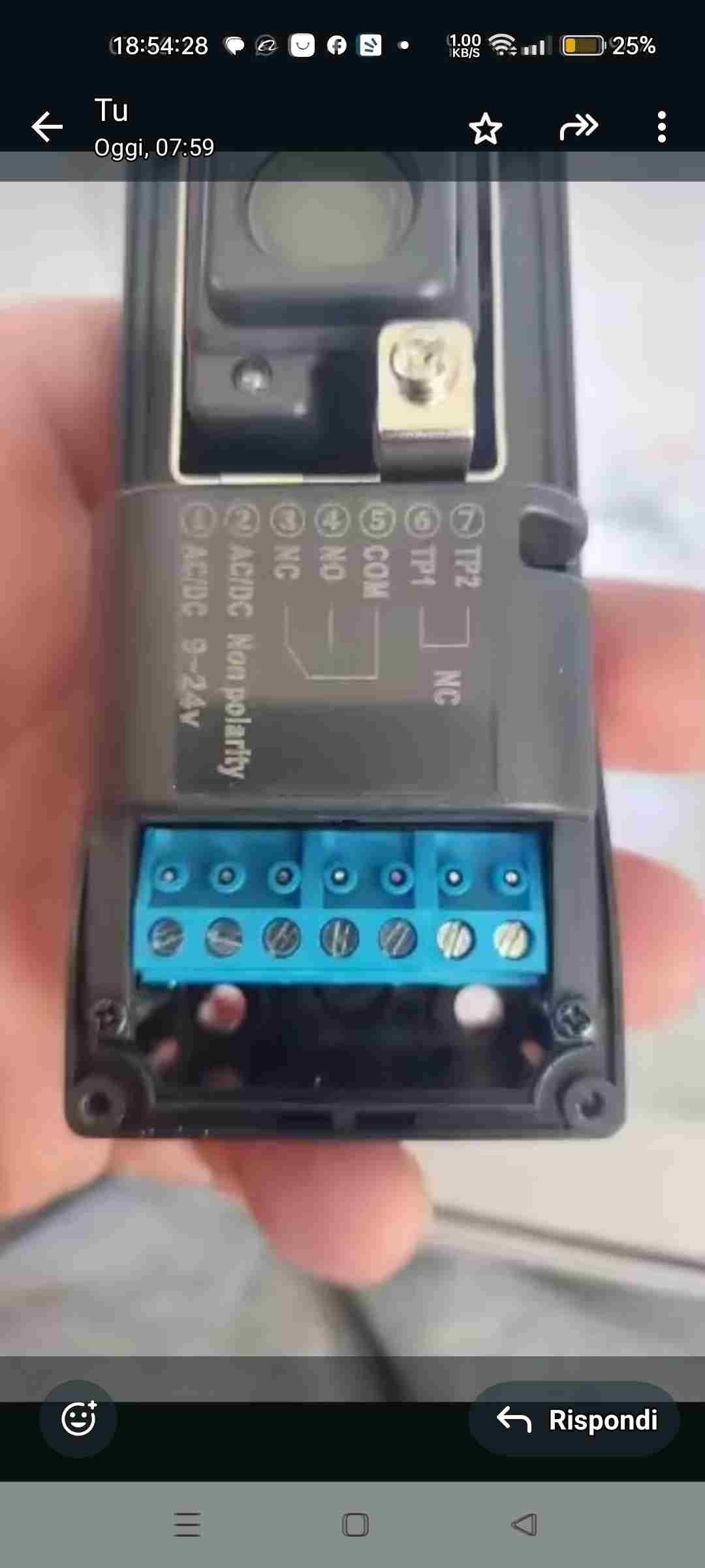

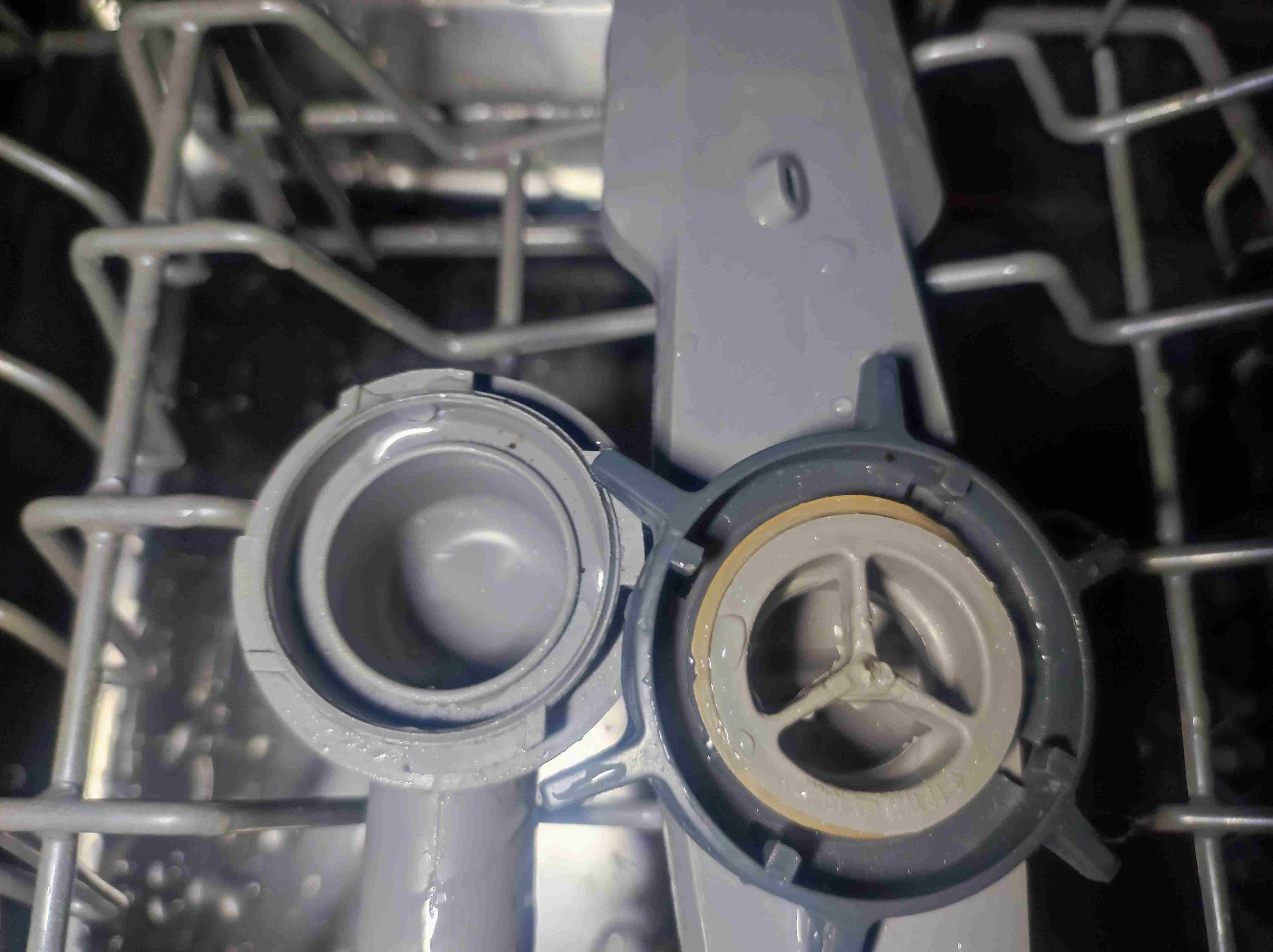

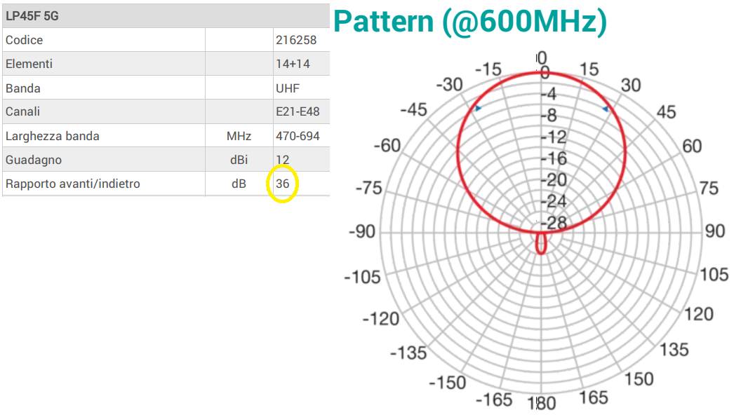

Fotocellula funziona al contrario
corrado.g1983 ha risposto a corrado.g1983 alla discussione in Cancelli elettrici
Non ho controllato con un moltimetro, ma la fotocellula ha un led che con fascio non interro è verde, con ostacolo diventa rossa, con relativo rumore del relè. -
Stefano Dalmo ha iniziato a seguire Fotocellula funziona al contrario
Fotocellula funziona al contrario
Stefano Dalmo ha risposto a corrado.g1983 alla discussione in Cancelli elettrici
Posta una foto dei collegamenti in fotocellula , ricevente. -
Riscaldamento a pavimento ti..odio
paolo4780 ha risposto a paolo4780 alla discussione in Guasti/Problemi Riscaldamento
L'isteresi è modificabile solo se non si usa la climatica. In quel caso decide tutto la caldaia -
Riscaldamento a pavimento ti..odio
paolo4780 ha risposto a paolo4780 alla discussione in Guasti/Problemi Riscaldamento
No. Inerzia? Isteresi? Tolleranze? Io parlo di temperatura di mandata nominale. Quella la decide la caldaia in base a una semplice operazione. 10 gradi fuori, 25 punto base, 45 la temperatura a -10...= 32 gradi. Poi la temperatura REALE spesso non coincide e li ok inerzia e isteresi, ma alla voce T mandata NOMINALE io dovrei avere 32, non 37 -
Beko lavastoviglie DVS06024S problema
Stefano Dalmo ha risposto a nonva alla discussione in Lavastoviglie
Il video lo puoi guardare stesso tu per vede cosa succede . Lavaggio a vuoto ovviamente , questa guarnizione in che stato sta? È integra . i fori sulla girante sono sturati ? Guarda in basso se la colonna è inserita . Altrimenti bisogna vedere il funzionamento del sistema alternato . -
ALLUMY ha iniziato a seguire Fotocellula funziona al contrario e Stranezza su un foglio dati di una logaritmica
Stranezza su un foglio dati di una logaritmica
ALLUMY ha inserito una discussione in Altro su antennistica
Ciao a tutti, nello spulciare alcuni datasheets di antenne mi sono imbattuto in una log, dove tra i dati dichiarati e il grafico del lobo di irradiazione mi sembra che ci sia una discordanza. Ho tagliato/cucito le parti più interessanti, eccole: Ora, forse non l'ho mai capita io la regola del rapporto A/I, ma dal grafico non mi sembra che ci siano 36dB. Che ne pensate? -
Fotocellula funziona al contrario
ALLUMY ha risposto a corrado.g1983 alla discussione in Cancelli elettrici
Quando c'è un ostacolo il relè della fotocellula apre o chiude? -
Ra Grazie.La macchina ha 3 anni. Rumori strani non li avverto.Allego foto braccetto superiore parte che accoppia con braccetto su fondo macchina frontale. Il video forse e' più utile per i rumori. Ma non riesco a metterlo il video.
corrado.g1983 ha iniziato a seguire Fotocellula funziona al contrario
Salve a tutti, mi presento sono Corrado. Ho appena montato un motore sulla saracinesca del mio garage, mettendo una centralina dieffematic centrale mini. Il problema che riscontro è che con le fotocellule collegate in chiusura la serranda non si chiude, non si aziona il relè della chiusura della centralina, il relè della fotocellula si sente funzionare, se però metto la mano davanti la fotocellula e premo il pulsante la chiusura funziona, se tolgo la mano di blocca e va nuovamente in apertura in automatico. Premetto che ho montato una fotocellula catarifrangente, ma ho provato anche con un paio standard che avevo dentro ma il problema rimane. Nel link la fotocellula montata. https://a.aliexpress.com/_EJlsg9I Come posso risolvere?
Stefano Dalmo ha iniziato a seguire Lavostoviglie Candy CDI1020 si blocca poco dopo , Aeg t59800-asciuga poco e Beko lavastoviglie DVS06024S problema
Aeg t59800-asciuga poco
Stefano Dalmo ha risposto a DarioRFI alla discussione in Lavatrici - Asciugabiancheria
E prova con un carico normale e imposta 2 ore -
Sostituzione temporizzatore Legrand Rex600
Maurizio Colombi ha risposto a Zippo978 alla discussione in Quadri elettrici civili e terziario
Seppur aggiornato ed un po' modificato nella parte del contatto, rimane sempre il mitico REX pneumatico! Partiamo dal presupposto che ci troviamo davanti al classico e tradizionalissimo impianto luci scala, collegato e realizzato come si realizza un luci scala, alla fine dei conti ce ne sono un miliardo in giro per il mondo e tutt'oggi si realizzano in questo modo. Detto questo, per quale dannato motivo vuoi spendere il triplo dei soldi per mettere un Rex aggiornato, quando puoi spenderne un terzo e mettere un tranquillissimo luci scala tradizionale? Diciamo che al tradizionale dovrai aggiungere il neutro all'apparecchio... me ce l'hai li, a pochi centimetri da dove lo metterai. -
Riscaldamento a pavimento ti..odio
Chiarella88 ha risposto a paolo4780 alla discussione in Guasti/Problemi Riscaldamento
Certo che ci può stare, 5 o 6 gradi sono considerati normali considerando che quando il bruciatore di spegne non é che l’acqua all’improvviso smette di scaldarsi (inerzia termica), poi esiste l’isteresi, esistono le sonde con un margine di tolleranza, con il pavimento termico l’acqua gira più lentamente quindi anche le letture sono più “Lente” in sostanza avere circa 5 gradi di differenza è normale. Ma questo è un problema “teorico” o vi crea un disconfort in casa? ovviamente ci sono delle temperature min max in cui la caldaia si ferma/riparte. si chiama isteresi. Prova a prendere le istruzioni dell’RC200 dove ci sono tutti i parametri e i consigli su come impostarlo in base al pavimento termico, radiatori o ventilconvettori. scorri i tuoi parametri e vedi se sono tutti a posto - Oggi
Fiamma si accende e si spegne Caldaia Beretta Ciao
Stefano Dalmo ha risposto a angiolinaa alla discussione in Guasti/Problemi Riscaldamento
Comunque , ragionando bene , questa caldaia ha lo scambiatore bitermico , per cui potrebbe facilmente essere un problema dello stesso , che andrebbe decalcificato con la pompa apposita . anche se io farei la sostituzione del sensore del riscaldamento , visto che non costa neanche 10 euro , mi toglierei il pensiero . questi sensori ne combinano di tutti i colori . -
Cambio citofono elvox
ROBY 73 ha risposto a Filippo Costenaro alla discussione in Citofoni, videocitofoni e intercomunicanti
Ciao Filippo Costenaro, In teoria ti serviva un 620R piuttosto che il R209, comunque visto che ce l'hai già, prova e vedi come vanno le cose. I collegamenti e la numerazione dei morsetti rimangono identici. Eventualmente se vuoi, uno dei due pulsanti lo puoi collegare tra i morsetti 4 e 7 del R209 per usare il pulsante più grande con il simbolo della chiave, mentre l'altro pulsante interno lo recuperi e lo installi nel nuovo citofono che è compatibile collegando i fili nello stesso modo. Non sono sicuro, ma anche il ronzatore supplementare dovrebbe starci nel R209 e anche questo replichi i collegamenti. Lascialo pure nella scatola, nel tuo caso non serve. Di solito è il primo imputato per i problemi audio, se vuoi prova a cambiare prima questo. Anche in questo caso i collegamenti rimangono gli stessi, ricordati il ponte tra i morsetti 5 e 6. Facci sapere i risultati -
Fiamma si accende e si spegne Caldaia Beretta Ciao
angiolinaa ha risposto a angiolinaa alla discussione in Guasti/Problemi Riscaldamento
Si, ha il manometro e pressione sempre su 1,5 bar e non ci sono valvole motorizzate. La sanitaria funziona correttamente, il riscaldamento fa veramente fatica col fatto che si accende e si spegne di continuo la fiamma. -
Beko lavastoviglie DVS06024S problema
Stefano Dalmo ha risposto a nonva alla discussione in Lavastoviglie
Come fai a sapere che l’acqua arriva sopra ? potrebbe essere il sistema alternato che non la invia . Quanti anni ha la lavastoviglie? senti rumore strano quando gira il motore ? controlla se nella giunzione del cesto sulla parete posteriore ,non faccia più tenuta . Posta una foto delle due parti se puoi , metti il cellulare in un recipiente di vetro tappato e fai un video. -
Lavostoviglie Candy CDI1020 si blocca poco dopo
Stefano Dalmo ha risposto a Leon7 alla discussione in Lavastoviglie
Controlla dal tubo che esce dalla elettrovalvola di carico Se escono magari tre litri di acqua al minuto . controlla se il filtro dietro l ‘elettrovalvola fosse intasato di sporco . Se da questa esce un bel getto di acqua mentre in vasca ne entra di meno , magari bisogna decalcificare l’Air Break con acido muriatico , nella parte a semiluna in alto . Strettoia in cui si accumula calcare impedendo il passaggio . Pulire la camera di compressione , si trova nella parte nascosta dietro al raccordo del tubicino che va al pressostato . si deve infilare una fascetta a strappo nel raccordo e ravanare nella camera . si può fare di più attraverso la feritoia presente nel pozzetto alla base della camera , ravanando da li sotto tenendo acqua nel pozzetto -
nonva ha iniziato a seguire Beko lavastoviglie DVS06024S problema
Buongiorno.Ho un problema....non girano piu' le pale superiori. L' acqua arriva e riempie pozzetto ed ha un buon livello della camera di lavaggio. L' acqua arriva sopra....ma nulla. Smontato tutto dentro e fuori. Sara' la pompa? Accetto suggerimenti. Grazie
Caldaia a camera stagna. C'è pericolo a saltare la manutenzione?
teo kojak ha risposto a octa alla discussione in Impianti Riscaldamento
la caldaia e' come l'automobile. Dipende se e' un modello uscito bene e da quanti kilometri ha fatto. -
nonva ha aderito alla comunità
Stefano Dalmo ha iniziato a seguire Problema sfiato aria durante fermata compressore
Problema sfiato aria durante fermata compressore
Stefano Dalmo ha risposto a Elektr alla discussione in Compressori
No -
mini ups - si spenge spesso
digei75 ha risposto a digei75 alla discussione in Gruppi di continuita' (UPS)
grazie 🙏 -
Ciao a tutti. In un compressore Fini da 300 litri si presenta il seguente problema: durante il caricamento aria tutto ok ma quando intervenire il pressostato che ferma il compressore al set impostato a circa 8 bar, esce aria dal raccordo sotto al pressostato su cui è collegato il tubo rilsan che va alla valvola di non ritorno. L aria fuoriesce finché la pressione arriva a circa 6,5 bar. Ho provato a smontare il tappo della valvola di non ritorno per vedere le condizioni all interno ma non c'è stato verso perché inchiodato. Per capire se la valvola è rotta: staccando il tubo rilsan su questa non dovrebbe uscire aria a compressore fermo? Mentre se esce aria dal tubo proveniente dal pressostato è lui il problema? Grazie a chi vorrà unirsi alla discussione e buona serata
Trasformatore di riga vecchio crt anni 80 sharp
Riccardo Ottaviucci ha risposto a luuu alla discussione in Schneider - Sharp
Problema Samsung UE50AU9070UXZT
Riccardo Ottaviucci ha risposto a Digio87 alla discussione in Samsung
a chi lo dici -
monitor Samsung che si vede male
Riccardo Ottaviucci ha risposto a Sergio Blascovich alla discussione in Samsung
quello non è purtroppo un connettore standar tipo VGA e senza schema o senza almeno un oscilloscopio per individuarli ,la vedo dura. Il PC è di tipo industriale? Non ha una uscita VGA standard a 15 pin?
