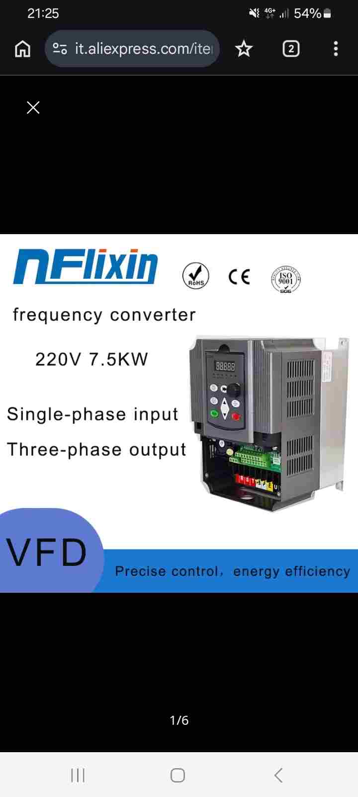

Scaldino ariston next evo x sft 16 ng perde acqua di condensa.
marfil1951 ha risposto a marfil1951 alla discussione in Scaldabagno - Stufe - Condizionatori/Deumidificatori portatili
Si Stefano dopo un po smette. La canna e' murata bene e non si muove. Non è una soluzione definitiva, ma per un po posso lasciare una vaschetta sotto il carter della ventola da cui scende l'acqua ?? (Tipica soluzione dei frigoriferi ). L'acqua non bagna i fili quindi non dovrebbe esserci pericolo di corto. Come dovrebbe essere smaltita l'acqua di condensa ??? Grazie della collaborazione e buona serata ... -
aiuto su questo componente non trovo il datascett.
agoman ha risposto a agoman alla discussione in Componenti elettronici ed equivalenze
la tensione arriva il led accende non lo sposto il trimmer , la retroilluminazione non accende completamente perche' ho provato anche ad alimentare il led del display direttamente , ma zero, morto per morto per curoiosita' ho alzato anche la tensione a 2,2 volt zero non accende. io un altro processore lo tengo di questa scheda se dovrebbe rompersi la scheda nuova posso scambiare il processore, a me interessa sapere se il display e ko ma penso di si se la retroilluminazine non funziona. in vendita su ebay si trova posso provare a cambiarlo. se poi ci vuole il processore e si rompe la scheda nuova, basta scampiare il processore. domanda pensate si puo' trovare lo schema dei collegamenti di questo display? -
technics sc-ch700 problema volume
ALLUMY ha risposto a ciccioredd81 alla discussione in Radio - Stereo - Autoradio - HiFi - CD - DVD
Ti dò una brutta notizia (o forse bella): non è un comune potenziometro bensì un encoder impulsivo. La sua sigla è EVQWQAF2524B e lo trovi anche su altri service manual, come ad esempio questo sempre della Technics. questo è come viene rappresentato nel s.m. dell'esempio suddetto. -
Fissare tubi PVC su travetti senza forare
antoniopev ha risposto a rimonta alla discussione in Altri argomenti elettrici
se devi fissarli a putrelle di vario spessore puoi usare questi, si fissano con una martellata e poi come da figura ci metti la clips che vuoi oppure delle fasciette ci sono in varie misure dipende dallo spessore della putrella -
Ciao Livio, visto che è degli anni 50 probabilmente avrà una costruzione più seria. Forse potrebbe reggere quegli impulsi dell'inverter? Ciò che io penso è quanto segue, alimentando coi condensatori non è soluzione ottimale, un nuovo motore avrebbe un costo molto elevato e magari va adattato. Questi inverter economici non saranno il massimo però se il motore regge fanno il loro lavoro. Un ragazzo vicino al mio paese ci alimenta un vecchio tornio e si trova bene, costo sui 120euro da 4kw Certo non fa lavori continuativi però lo usa ogni giorno.
Alimentatore bicicletta elettrica
Cubo84 ha risposto a Cubo84 alla discussione in Elettronica generica
Ciao caro. Buonasera. Un ultima domanda se non ti scoccia. Anche ti ringrazio per l'immensa pazienza. Comunque il mio ricambista. Mi ha dato questo consensatore. Dicendomi che andava bene. Lo posso saldare senza problemi? Grazie ancora -
Fissare tubi PVC su travetti senza forare
Nik-nak ha risposto a rimonta alla discussione in Altri argomenti elettrici
Puoi usare placche tipo queste: https://www.gewiss.com/it/it/prodotti/product.1000002.1000095.GW52227 Se la mousse biadesiva di fissaggio, non fosse sufficientemente tenace, la puoi rimuovere, ed incollare le stesse con una colla millechiodi/bicomponente. Considera che di queste placchette, ne esistono di diverse dimensioni. Cerca eventualmente in rete. -
Daniele.A88 ha risposto a FabioBL alla discussione in Lavatrici - Asciugabiancheria
Su tutti i programmi uso extra risciacquo ed opzione acqua alta. Non ho problemi di bucato duro. Magari prova il programma risciacqui dopo un ciclo di lavaggio e vedi se c'è schiuma sul bucato (così da scartare il sovradosaggio) -
Ciccio 27 ha iniziato a seguire Lavasiuga INDESIT BDE 861483X
Lavasiuga INDESIT BDE 861483X
Ciccio 27 ha risposto a trashino alla discussione in Lavatrici - Asciugabiancheria
Per me le Indesit sono sempre state oneste. Tieni sempre la spina staccata (e il rubinetto chiuso) quando non lavora. -
ALLUMY ha iniziato a seguire aiuto su questo componente non trovo il datascett.
aiuto su questo componente non trovo il datascett.
ALLUMY ha risposto a agoman alla discussione in Componenti elettronici ed equivalenze
Se il processore è compromesso e non trovi il modo di riprogrammarlo, o sostituirlo con uno già programmato, non ne vieni fuori. Già il LED bruciato per la retroilluminazione del display è un brutto segno. Potrebbe essere sintomo di una sovratensione entrata accidentalmente oppure di una tentata riparazione fatta da altri ma andata male. P.S.: in casi come questi, se non si dispone di un oscilloscopio è come andare alla cieca. -
Ciccio 27 ha risposto a FabioBL alla discussione in Lavatrici - Asciugabiancheria
Occhio a rispettare il carico massimo consigliato. -
Ecco 👍
Daniele.A88 ha risposto a FabioBL alla discussione in Lavatrici - Asciugabiancheria
Il delicati usato una volta ed anche a me non è sembrato così delicato e quindi scartato. Il lana è molto delicato e mi trovo benissimo... Magari sulla tua ha rotazioni più intense? La mia è logic e tua style -
Stefano Dalmo ha iniziato a seguire Problema incomprensibile...
Problema incomprensibile...
Stefano Dalmo ha risposto a Matteo Dominici alla discussione in Lavatrici - Asciugabiancheria
A parte che avendo 1 anno , potevi chiamare il CAT per la garanzia . potevi dirlo prima , in modo da poter fare delle verifiche , adesso è impossibile risalire al problema . magari non stava in piano ma adesso si possono fare solo supposizioni . - Oggi
Predisposizione prese di corrente -nuova cameretta
Maurizio Colombi ha risposto a RunLikeHell alla discussione in Altri argomenti elettrici
La canalina adesiva, dura da Natale a Santo Stefano, poi si stacca. Se posi un canalina, puoi tranquillamente usare 3 cordine da 2,5. -
rimonta ha iniziato a seguire Fissare tubi PVC su travetti senza forare
Fissare tubi PVC su travetti senza forare
rimonta ha inserito una discussione in Altri argomenti elettrici
Buongiorno a tutti, come da oggetto avrei bisogno di fissare tubo rigido PVC per un impianto elettrico a parete su alcuni travetti in acciaio che non posso assolutamente forare Sapete se esistono delle clips che abbiano un'asola per fissarle con fascette plastiche? (Ovvio che se non ci sono provvederò a fissare direttamente il tubo con le fascette, ma vorrei fare un lavoro più pulito) -
Problema incomprensibile...
Matteo Dominici ha inserito una discussione in Lavatrici - Asciugabiancheria
Salve a tutti, ho una lavatrice top di gamma di marca importante (non vorrei dire quale) che, dopo 1 anno di funzionamento perfetto, ha smesso di funzionare perchè ha agitazioni interne importantissime, un mio amico l'ha provata a casa sua e funziona, seppur con delle agitazioni un po' maggiori di quando funzionava perfettamente, per casa mia invece ne ho presa un'altra di seconda mano, non top di gamma, e funziona perfettamente, qualcuno avrebbe la bontà di dirmi il perchè la mia lavatrice a casa mia non funziona ma altrove sì, e un'altra lavatrice invece a casa mia nello stesso identico posto funziona? grazie infinite -
Matteo Dominici ha aderito alla comunità
scaldabagno termoelettrico e mezza stagione
giorgio17 ha risposto a lorrendo alla discussione in Componenti Riscaldamento
Ma montare una pompa di calore e risolvi tutti i problemi senza spendere soldi per riscaldare anche gli altri condomini. -
Alessio Menditto ha iniziato a seguire Manuale Clima Manager per caldaia Microin 24
Manuale Clima Manager per caldaia Microin 24
Alessio Menditto ha risposto a joule alla discussione in Guasti/Problemi Riscaldamento
Alessandro ti conviene aprire una nuova discussione, forse questa è sfuggita. -
Manuale Clima Manager per caldaia Microin 24
Alessandro Voltolina ha risposto a joule alla discussione in Guasti/Problemi Riscaldamento
Mi accodo alla richiesta,grazie -
Alessandro Voltolina ha aderito alla comunità
scaldabagno termoelettrico e mezza stagione
Marco Fornaciari ha risposto a lorrendo alla discussione in Componenti Riscaldamento
Esatto. -
Aiuto Scelta Cappa
Marco Fornaciari ha risposto a Davide De Rossi alla discussione in Altro su elettrodomestici
Il tuo problema, ovvero i tuoi problemi, non si risolvolo semplicemente con quello cha hai scritto. L'ambiente che hai è stretto e alto, pertanto già di per se è un insieme di camini, per via delle diverse altezze rispetto alla pianta, quindi si creano vortici e stratificazioni. Lì bisognerebbe verificare con l'anemometro i vari vortici, quindi agire di conseguenza, e sicuramente risparmi denaro e tempo. Se la cappa non aspira almeno lo 85% dei vapori di cottura di una cucina privata, di fatto serve a nulla. -
Predisposizione prese di corrente -nuova cameretta
RunLikeHell ha risposto a RunLikeHell alla discussione in Altri argomenti elettrici
Devo valutare se esistono dei 3x2,5 slim perché tutti quelli che ho visto sinora son cavi spessi un dito.. e pesanti. Circa il passaggio pensavo di tirare due canaline adesive, tanto restano dietro ai mobili e non si vedono. Ma dipende dallo spessore del cavo 3x2,5. -
