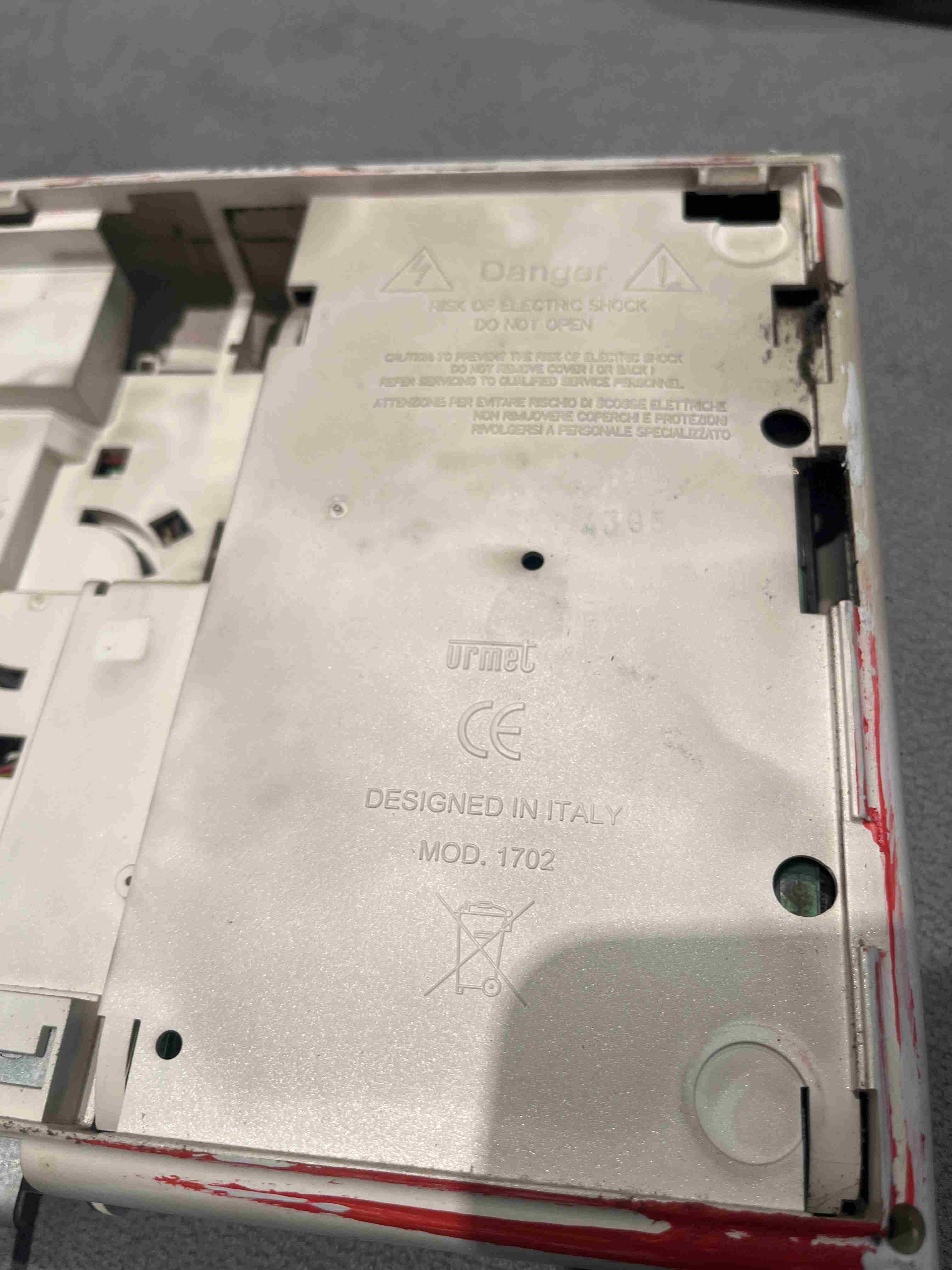

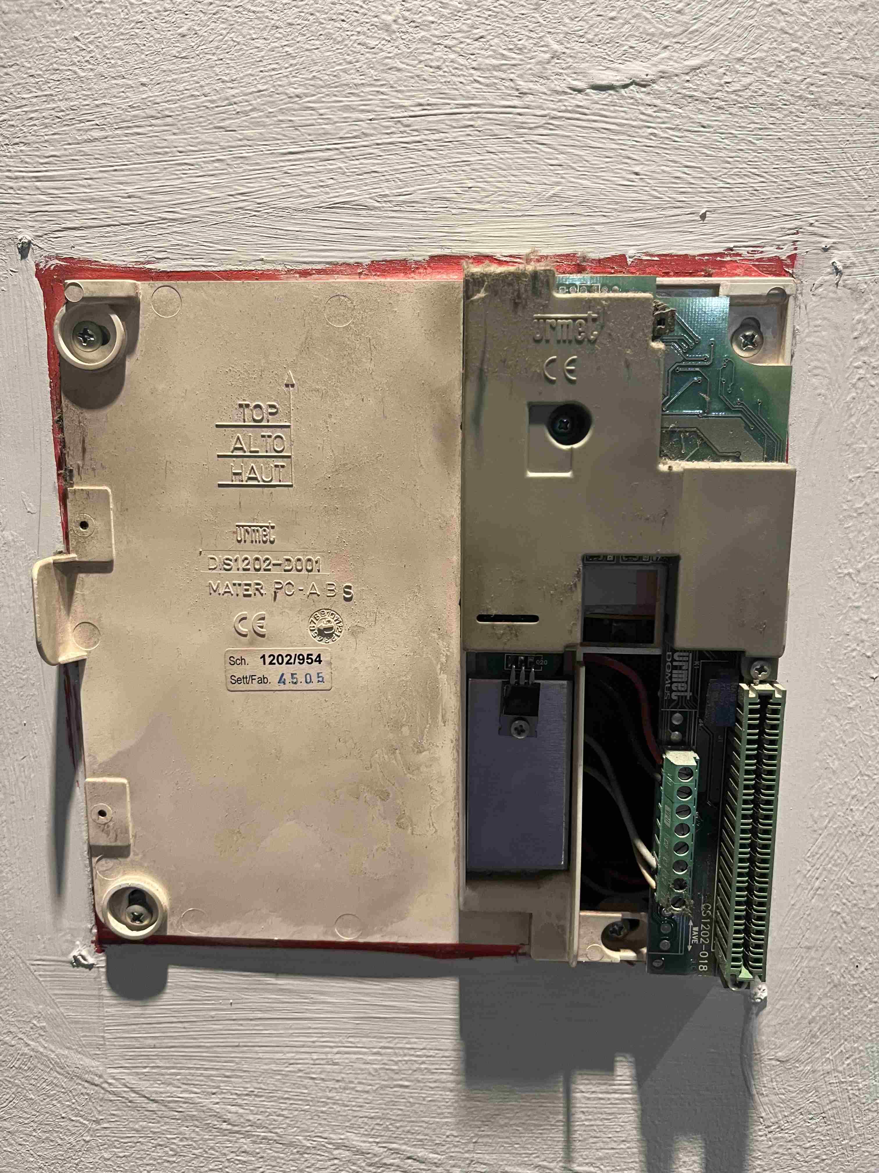

scusa dimenticavo prima che parta una pompa, per pochi secondi, si sente un leggero ronzio.
Stefano Dalmo ha iniziato a seguire Regolazione potenza HÖGKLASSIG
Regolazione potenza HÖGKLASSIG
Stefano Dalmo ha risposto a aviator76 alla discussione in Forni - Microonde - Cucine
La regolazione della potenza massima (Power Management) sul piano a induzione IKEA HÖGKLASSIG permette di limitare l'assorbimento energetico (es. 2.8kW, 3.5kW, 6kW, 7.4kW) per evitare il distacco del contatore. Si imposta solitamente durante la prima installazione o tramite una specifica sequenza di tasti descritta nel manuale utente. Come impostare la limitazione di potenza: Attivazione: Con il piano spento, collegare l'apparecchio alla rete elettrica e, entro 2 minuti, toccare e tenere premuto il tasto accensione/spegnimento per 3 secondi. Accesso al menu: Viene emesso un segnale acustico. Premere il tasto timer. Selezione potenza: Usare i tasti '+' e '-' del timer per selezionare il livello di potenza desiderato tra le opzioni disponibili (visibili sul display, spesso indicate con 'P' e un numero). Conferma: Premere nuovamente il tasto accensione/spegnimento per confermare e uscire dal menu. IKEA +4 -
Quando accendo la lavastoviglie, vedo accese fisse la spie del programma 40° e quella del tasto di start, non mi da la possibilità di cambiare programma. Chiudo lo sportello inizia a bippare di continuo e dopo un attimo parte la pompa per 5 sec. riaprendo lo sportello smette di suonare e la spia del tasto programma lampeggia per 6 volte. Ho provato a togliere l'alimentazione per resettare ma non cambia nulla. Spero che sia sufficiente per una prima analisi. grazie
Sostituzione videocitofono terminale interno condominiale
Lebron5 ha risposto a Lebron5 alla discussione in Citofoni, videocitofoni e intercomunicanti
sasunik11 ha aderito alla comunità
- Oggi
Ciccio 27 ha iniziato a seguire Rex Techna TT8E - All'avvio non parte e va in blocco
Rex Techna TT8E - All'avvio non parte e va in blocco
Ciccio 27 ha risposto a Igormaiden alla discussione in Lavastoviglie
Concordo. Comunque vale la pena ripararla. 😉 -
Ricezione di canali che vanno e vengono.
snipermosin ha risposto a remo rigamonti alla discussione in Impianti TV
Il filtro va bene, è già un elemento in meno che potrebbe causare disturbi. -
Regolazione potenza HÖGKLASSIG
drn5 ha risposto a aviator76 alla discussione in Forni - Microonde - Cucine
Se parli della potenza massima del piano (7,3KW), non vedo scritto da nessuna parte che si possa abbassarla. Anche se quanto riportato qui a pagina 47 è un pò da interpretare. Se invece parli della regolazione dei singoli "fuochi" allora leggi il manuale di istruzione qui a pagina 55. -
RunLikeHell ha iniziato a seguire Prese e interruttori su legno: obbligo scatola?
Prese e interruttori su legno: obbligo scatola?
RunLikeHell ha risposto a mik2 alla discussione in Altri argomenti elettrici
Scusate il necroposting, ma ho trovato questa discussione cercando proprio in merito alla mia problematica e mi pare attinente. Tra 10 giorni mi monteranno la cameretta nuova dei bambini, vorrei predisporre una presa e delle USB sopra a ciascuno letto. Ci sono mensole e pannelli di legno, ma a naso non avrò spazio oltre ai 3,5/4 cm al massimo per il blocco prese. Ho trovato dei blocchi compatti come questo (https://amzn.eu/d/0c8RFjs6) che hanno una profondità complessiva che potrebbe andare, ma andrebbero installate con dietro una scatola a quanto ho capito... E le scatole da cartongesso sono profonde più di 5 cm, non ci stanno. Come ne esco? Non esistono dei monoblocchi da incasso con una presa 10A più USB c a ingombro ridottissimo, già autoconsistenti in termini di isolamento, sicurezza e fissaggio? Grazie mille a chi vorrà darmi qualche dritta. -
aviator76 ha iniziato a seguire Regolazione potenza HÖGKLASSIG
Buongiorno,chi sa come si imposta la potenza del puano induzione ikea HÖGKLASSIG?non sta scritto da nessuma parte..grazie
Livio Orsini ha iniziato a seguire Bloccato sulla videata "Smart Android "
Bloccato sulla videata "Smart Android "
Livio Orsini ha risposto a nicorica alla discussione in Altre marche TV
Maurosicilia, leggi con attenzione il regolamento che hai accettato: non è mai ammesso accodarsi aqd latre discussioni. Se vuoi avere risposte devi aprire sempre una tua discussione. -
Bloccato sulla videata "Smart Android "
Maurosicilia ha risposto a nicorica alla discussione in Altre marche TV
Ho lo stesso problema qualcuno puo' aiutarmi -
Maurosicilia ha aderito alla comunità
SOSORIA ha aderito alla comunità
excelsaga ha aderito alla comunità
Ricezione di canali che vanno e vengono.
remo rigamonti ha risposto a remo rigamonti alla discussione in Impianti TV
caldaia Vaillant Tecnoblck VCW 280 E problema acqua sanitaria
adrobe ha risposto a lente alla discussione in Guasti/Problemi Riscaldamento
avevi scritto questo, da che si deduceva che non c'era un problema sul micro del commutatore idraulico -
Da ex camperista, con un terzo/metà dei soldi preferisco un piccolo gruppo elettrogeno a benzina silenziato, autonomia "illimitata". Quelli che dici tu sono belli, con la App che fa "cool", però pesano un pacco, costano un botto e quando sono scariche ti serve la 220 per caricarli. Il pannello solare per caricarlo è uno specchietto per le allodole.
Ricezione di canali che vanno e vengono.
snipermosin ha risposto a remo rigamonti alla discussione in Impianti TV
Fai anche la prova di staccare il cavo dell'antenna dalla centralina e collegarlo direttamente ad una tv, se ne hai una piccola puoi portarla direttamente vicino al centralino così non dovrai fare giunti, in pratica solo cavo antenna e tv. Fatto questo fai una ricerca e controlla se gli stessi canali danno ancora noia. Se la tv è provvista del menu tecnico con barre di segnale e qualità è ancora meglio; in questo caso facci sapere livello e qualità dei canali capricciosi. -
Stefano Dalmo ha iniziato a seguire Rex Techna TT8E - All'avvio non parte e va in blocco
Rex Techna TT8E - All'avvio non parte e va in blocco
Stefano Dalmo ha risposto a Igormaiden alla discussione in Lavastoviglie
Se lo fa già da quando metti in moto , sarà certamente la pompa di lavaggio , visto che fa anche da pompa di scarico e va sostituita se fa rumore , si saranno rotti i cuscinetti per problemi al premistoppa . potrebbe anche essere in perdita il condensatore , ma il problema serio è il motore rumoroso , magari smontando il motore cambi pure il condensatore . -
nemozx ha aderito alla comunità
Ricezione di canali che vanno e vengono.
remo rigamonti ha risposto a remo rigamonti alla discussione in Impianti TV
Ok, ti ringrazio, ne comprerò uno e provo. Grazie ancora. -
Videocitofono Comelit Bravo
GiovanniZ ha risposto a GiovanniZ alla discussione in Citofoni, videocitofoni e intercomunicanti
Ecco un a foto della pulsantiera esterna con rimossa la cornice. Come vedete la scatola nera è fissata solamente con una vite nella parte superiore centrale , sembra tra le altre cose una vite per legno di grosse dimensioni e provando ad avvitare o svitare sembra bloccata. Con quale tipo di videocitofono se non il Comelit Quadra Wi fi lo sostituireste per avere il minor tipo di problemi dall'aspetto della muratura e la maggior compatibilità con quello esistente , rendendo cioè il lavoro più semplice ? Grazie -
Ricezione di canali che vanno e vengono.
ALLUMY ha risposto a remo rigamonti alla discussione in Impianti TV
Esatto. In pratica questi filtri attenuano fortemente le frequenze passate agli operatori mobili, oltre i 700MHz, che per come sono modulate danno molto fastidio agli amplificatori e alle TV, dando il problema degli squadrettamenti fino alla "scomparsa" dei segnali TV. -
Ricezione di canali che vanno e vengono.
remo rigamonti ha risposto a remo rigamonti alla discussione in Impianti TV
Ciao, ti ringrazio. Per la direzione dell'antenna ho seguito Il sito che mi hai indicato e ho puntato nelle varie direzioni indicate, e la ricezione e possibile solo da una direzione. Il mio vicino ha l'antenna puntata nella stessa direzione, ti ringrazio. Perdonami ora per le domande da incompetente. Ho cercato in rete cosa non i filtrini e ho intenzione di provarlo dato la poca spesa. Presumo che dovrei metterlo sul cavo di entrata prima che entri nell'amplificatore. E' corretto? Grazie in anticipo. -
caldaia Vaillant Tecnoblck VCW 280 E problema acqua sanitaria
lente ha risposto a lente alla discussione in Guasti/Problemi Riscaldamento
Buongiorno, finalmente sono riuscito a risolvere il mio problema, dopo aver fatto la manutenzione al gruppo acqua e regolato la portata agendo sulla vite specifica, il problema rimaneva uguale, allora leggendo qua e la su internet ho trovato qualcuno che consigliava la sostituzione del commutatore idraulico codice 012646, ho provato e ora funziona tutto alla perfezione. -
ALLUMY ha iniziato a seguire Ricezione di canali che vanno e vengono.
Ricezione di canali che vanno e vengono.
ALLUMY ha risposto a remo rigamonti alla discussione in Impianti TV
Può essere che hai disturbi dall'LTE. Una cosa da fare subito è inserire un filtrino LTE 4/5G in ingresso al centralino, e vedere se già così migliora. Sul sito otgtv ci sono le tabelle dei canali ricevibili suddivise per zone. Prova a darci un'occhiata per valutare se è indispensabile una seconda antenna, poi vediamo. Ciao -
Sty ha iniziato a seguire Programmazione a Banco Scheda Came ZL65
Buongiorno a tutti, è la priva volta che partecipo e mi scuso anticipatamente se non sarò "corretto" Per la prima volta ho acquistato, su richiesta del cliente, una motorizzazione Came per cancello a battente con la scheda ZL65 e motori AXI20DGS Pensavo di fare alcune programmazioni a banco e, alcune sono andate a buon fine mentre i telecomandi non sono stati riconosciuti. Chiedevo se era necessario far fare prima l'autoapprendimento della taratura corsa una volta installato e poi la programmazione o poteva essere un difetto della scheda o della sezione AF. La scheda AF è una AF43S / AF868 - V2 e i telecomandi sono dei TOP44RBN Grazie mille
Rex Techna TT8E - All'avvio non parte e va in blocco
Igormaiden ha inserito una discussione in Lavastoviglie
Buongiorno, come da titolo ho questo problema, quando faccio partire il lavaggio la lavastoviglie emette un rumore sordo per 3 o 4 volte e poi va in blocco, per farla partire devo rifare la procedura un sacco di volte (10-15-20 dipende dalle volte), poi ad un certo punto si sblocca e parte completando il programma, questa cosa non succede sempre, diciamo 1 volta su 5, quando parte però è decisamente rumorosa, questo sempre. La lavastoviglie ha i suoi anni, è del 2001, sono aperto a qualsiasi suggerimento/consiglio. Grazie Igor -
Tv lg 47lx9800 ,main eax62116803/0 ,le bobine degli altoparlanti sono interrotte e non c'e audio da tutte le uscite
mistertv ha risposto a inossidabile alla discussione in LG - Goldstar
L'audio è inviato in forma digitale (sda e scl) dal processore agli NTP7000, in uscita di questi lo puoi verificare normalmente. In cuffia hai audio? Se si allora valuta di sfruttarlo e montare un piccolo ampli a parte da sistemare all'interno del tv.
