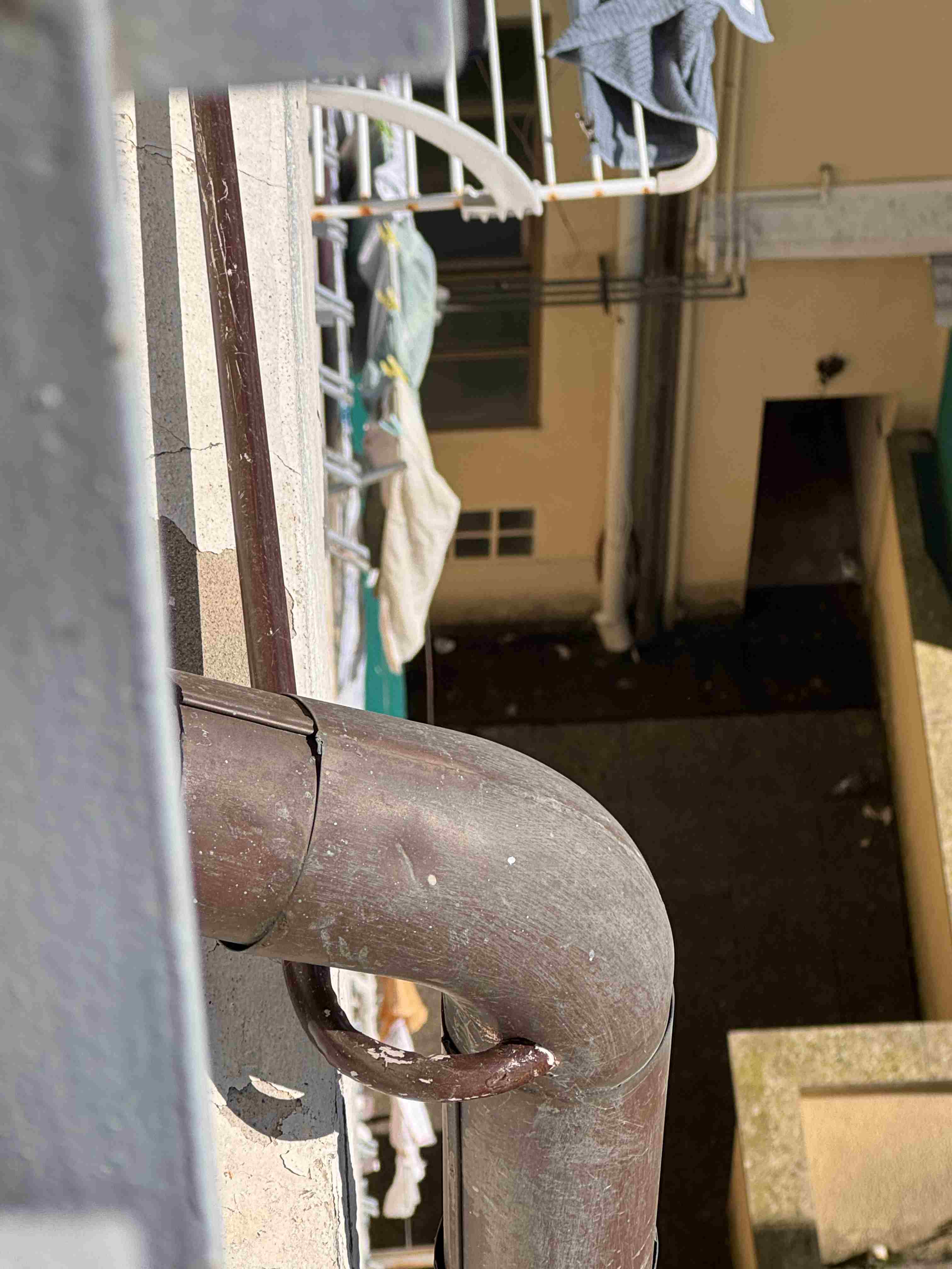

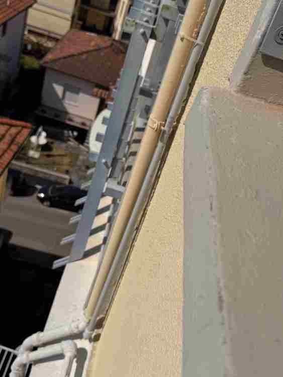

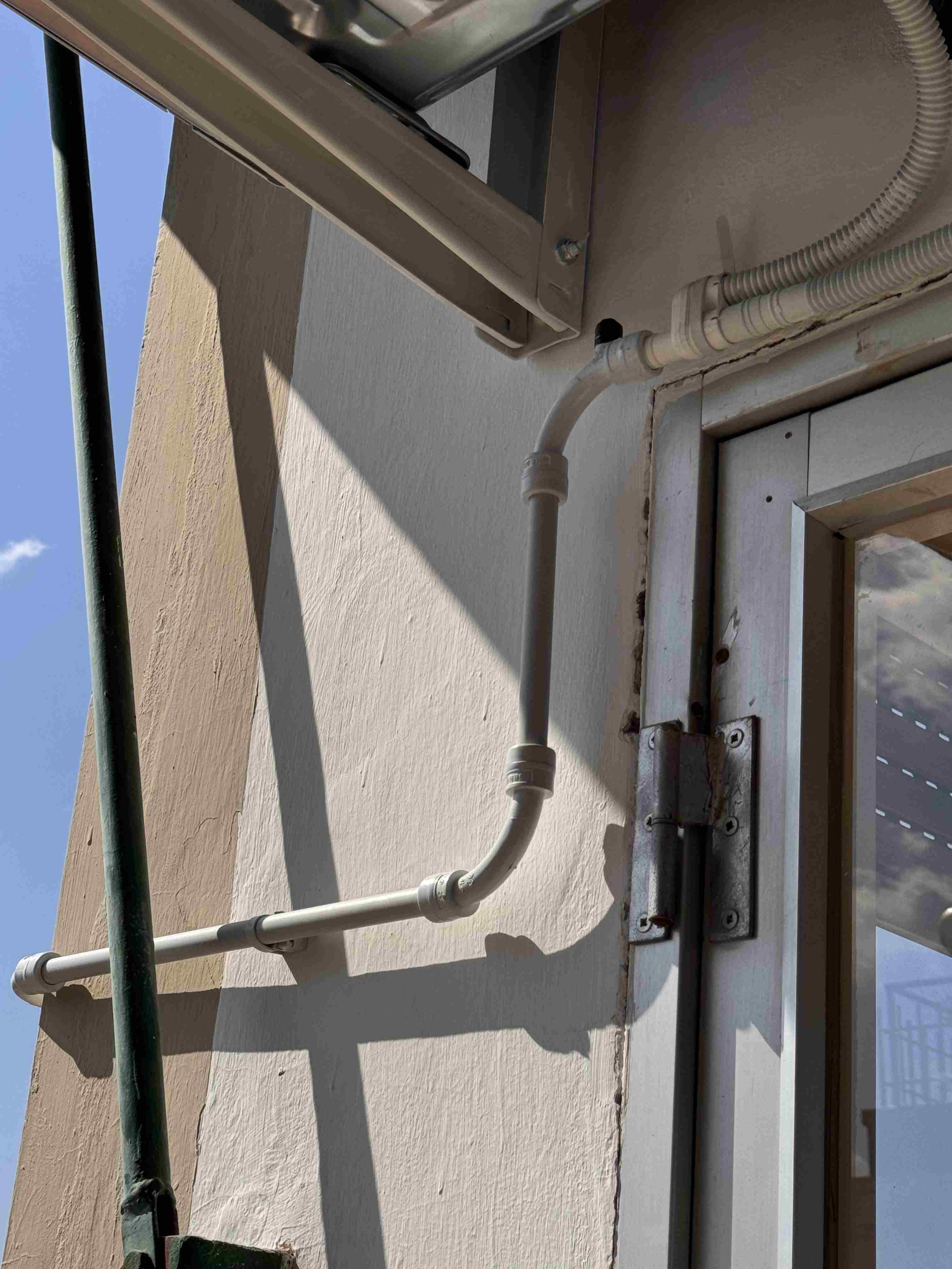

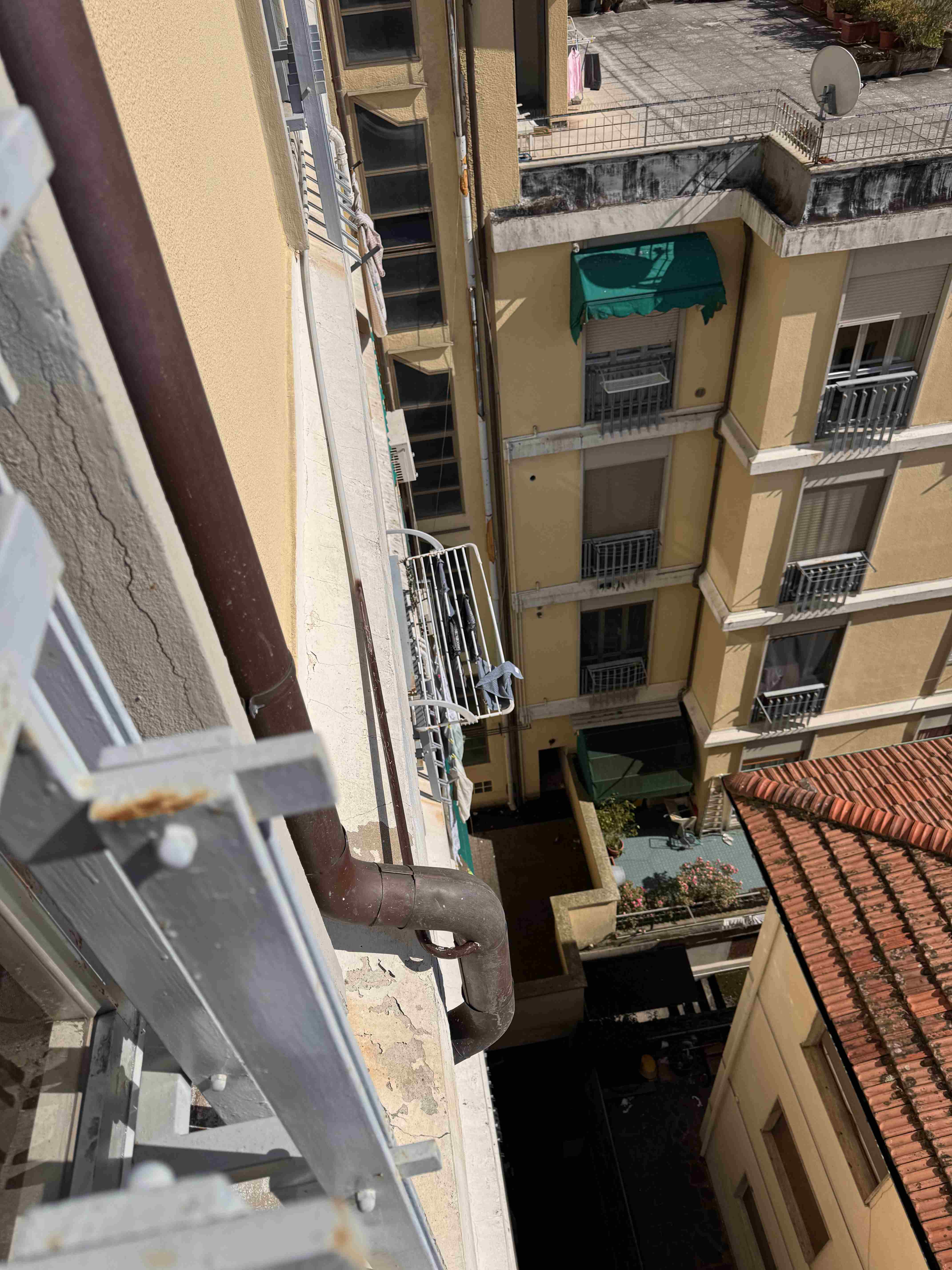

click0 ha iniziato a seguire Che tipo di split in miniappartamento
Che tipo di split in miniappartamento
click0 ha risposto a Domenico Maschio alla discussione in Impianti Climatizzazione
due 9k bastano a livello di potenza... ma duo mono? un dual? non sono la stessa cosa... lasci porte aperte mentre cucini? la vivi la zona giorno o è solo pro forma?! -
Ho sentito un tonfo appena è partita la centrifuga, che fare? Siltal Linea Bianca 4802 X
danimel ha risposto a Giacomo De Bello alla discussione in Lavatrici - Asciugabiancheria
Per verificare gli ammortizzatori metti una mano dentro il cestello e lo spingi in giù. Se fa resistenza che quasi non riesci allora tutto ok. Se rimbalza hai gli ammortizzatori scarichi. Con poco li cambi -
Ho sentito un tonfo appena è partita la centrifuga, che fare? Siltal Linea Bianca 4802 X
Stefano Dalmo ha risposto a Giacomo De Bello alla discussione in Lavatrici - Asciugabiancheria
Stacca uno dei due ancoraggi e fai scorrere lo stelo interno , deve risultare duro nella corsa , tale da richiedere una certa forza , sia in entrata che in uscita. Se non lo fosse vanno sostituiti. -
Congelatore Ignis non parte
pinotto67 ha risposto a pinotto67 alla discussione in Frigoriferi - Congelatori
Non ho schema di questo tipo , ha due fili che entrano sullo sportello superiore collegati sulla sceda comamandi, penso che siano loro che vadana al controllo della temperatura . Grazie -
Info Scarico condensa
spippolone ha risposto a spippolone alla discussione in Impianti Climatizzazione
Ecco fatto presa d'aria in alto sulla curva in modo che scarichi senza considerare il principio dei vasi comunicanti, caduta di 2 metri tratto in orizzontale di circa 4 mt con lieve discesa Entrata nella grondaia forata con punta prolungata 60 cm perchè l'anta a sinistra è fissa Ce l'ho fatta... -
Ricezione di canali che vanno e vengono.
snipermosin ha risposto a remo rigamonti alla discussione in Impianti TV
No Esattamente, occorre il misuratore di campo Se ti avevo consigliato questa prova un motivo co sarà....😉 -
Ho sentito un tonfo appena è partita la centrifuga, che fare? Siltal Linea Bianca 4802 X
Giacomo De Bello ha risposto a Giacomo De Bello alla discussione in Lavatrici - Asciugabiancheria
Grazie, magari saranno scarichi da anni, allora. Certo, appena trovo tempo e capisco come fare lo faccio. Non sono molto pratico. L'hai avuta o ne hai avute di simili? Non butto mai niente, figurati quella che ha fatto così poco lavoro. -
Videocitofono Urmet 1750/1 e utilizzo Ring video per visionare su app ring ciò che vede il citofono senza che nessuno abbia suonato
Roberto Garoscio ha risposto a exsat alla discussione in Citofoni, videocitofoni e intercomunicanti
Chi te lo ha detto? Anche se abiti in condominio l’autoinserzione è fattibile. -
Videocitofono Urmet 1750/1 e utilizzo Ring video per visionare su app ring ciò che vede il citofono senza che nessuno abbia suonato
Roberto Garoscio ha risposto a exsat alla discussione in Citofoni, videocitofoni e intercomunicanti
1760/16(nero) 1760/15 (bianco) Se monta uno dei due indicati sopra l’auto inserzione è garantita. -
Dovrebbe essere Impostazioni > Immagine > Impostazioni Luminosità, evidenzia Contrasto e digita rapidamente 1950 o 9735 da li fare danni è facile eh... occhio a cosa tocchi
Consigli acquisto nuova lavatrice slim
Ciccio 27 ha risposto a lastway alla discussione in Lavatrici - Asciugabiancheria
Vapore dalla vaschetta. O vai di spazzola metallica fino a portare a lamiera, poi ferox e rivernici, oppure fai un "lavoro sporco": ricopri tutto di grasso per evitare il contatto tra ulteriori acqua (vapore) e ossigeno. Sì, lo so che non è ortodosso, ma intanto cominci a non aggravare la situazione. Non ha senso sopprimere una "Formula Inox"!!! 😉 -
georox ha iniziato a seguire stecos
Ciccio 27 ha iniziato a seguire Ho sentito un tonfo appena è partita la centrifuga, che fare? Siltal Linea Bianca 4802 X
Ho sentito un tonfo appena è partita la centrifuga, che fare? Siltal Linea Bianca 4802 X
Ciccio 27 ha risposto a Giacomo De Bello alla discussione in Lavatrici - Asciugabiancheria
Un mulo. 😎 Guai a buttarla. 😉 - Oggi
Ricezione di canali che vanno e vengono.
ALLUMY ha risposto a remo rigamonti alla discussione in Impianti TV
Se è ancora in garanzia, un giretto dal negozio lo farei... -
Un ricevitore RF montato su una millefori? 🤯 Ultimo tentativo disperato: usare due alimentatori separati e indipendenti, possibilmente lineari, e tra ricevitore e amplificatore non collegare nemmeno le masse direttamente ma metterci lì una resistenza da 1K. Almeno vediamo se è un problema di loop di masse.
Stefano Dalmo ha iniziato a seguire Ho sentito un tonfo appena è partita la centrifuga, che fare? Siltal Linea Bianca 4802 X e Congelatore Ignis non parte
Congelatore Ignis non parte
Stefano Dalmo ha risposto a pinotto67 alla discussione in Frigoriferi - Congelatori
Posta una foto della scheda termostato. -
Ho sentito un tonfo appena è partita la centrifuga, che fare? Siltal Linea Bianca 4802 X
Stefano Dalmo ha risposto a Giacomo De Bello alla discussione in Lavatrici - Asciugabiancheria
Si è possibile , ma gli ammortizzatori vanno verificati. -
Ho sentito un tonfo appena è partita la centrifuga, che fare? Siltal Linea Bianca 4802 X
Giacomo De Bello ha risposto a Giacomo De Bello alla discussione in Lavatrici - Asciugabiancheria
Grazie. È possibile che questo non si verifichi quando la lavatrice invece è carica? -
MaxDC ha iniziato a seguire Electrolux lavatrice asciugatrice RWW1686HDW - anomalia fase asciugatura
Electrolux lavatrice asciugatrice RWW1686HDW - anomalia fase asciugatura
MaxDC ha inserito una discussione in Lavatrici - Asciugabiancheria
Ciao a tutti, ho una lavasciuga Electrolux RWW1686HDW che dà problemi con la fase di asciugatura: inizia regolarmente ma termina dopo 10 / 15 minuti anche se è programmata per durare 3 ore o più. Succede sia se l'asciugatura è prevista dopo il lavaggio, sia se avviata come fase a sé stante. Il lavaggio funziona normalmente. Volevo chiedere: - come funziona la diagnostica per questa categoria lava + asciuga? Mi pare di trovare in giro solo i codici per le lavatrici - ho letto un po' il forum: cosa potrei testare per identificare se il problema è la scheda asciugatrice o qualche tipo di sensore? Grazie 🙂 Max -
Che tipo di split in miniappartamento
giorgio17 ha risposto a Domenico Maschio alla discussione in Impianti Climatizzazione
Se ne monti uno in cucina e 2 nelle camere ti bastano max 2,5 kw per ciascuno.(tradotto in BTU 9000) -
borgo77 ha risposto a FabioBL alla discussione in Lavatrici - Asciugabiancheria
i pochi capi di pura lana sempre lavati a 40 gradi, risciacquo a freddo e centrifuga a 1200 giri mai ristretto nulla maglioni in misto lana a 60 gradi in mezzo agli scuri -
Ho sentito un tonfo appena è partita la centrifuga, che fare? Siltal Linea Bianca 4802 X
borgo77 ha risposto a Giacomo De Bello alla discussione in Lavatrici - Asciugabiancheria
ciao questa in centrifuga partiva direttamente, senza bilanciamento, quindi probabilmente ha solo sussultato e sbattuto con il contrappeso di cemento a destra e a manca puoi innanzitutto controllare se ha i pattini o gli ammortizzatori, in questo caso controlla siano carichi -
Ricezione di canali che vanno e vengono.
remo rigamonti ha risposto a remo rigamonti alla discussione in Impianti TV
@ Domenico Dovrei provare e reperire il materiale consigliato, però per sapere i valori dell'impianto sarebbe necessario un'antennista immagino. Ho un cognato elettricista; con il tester si può misurare la potenza del segnale o serve l'apposito strumento? Grazie -
Giacomo De Bello ha iniziato a seguire Ho sentito un tonfo appena è partita la centrifuga, che fare? Siltal Linea Bianca 4802 X
Ho sentito un tonfo appena è partita la centrifuga, che fare? Siltal Linea Bianca 4802 X
Giacomo De Bello ha inserito una discussione in Lavatrici - Asciugabiancheria
Salve, ho una lavabiancheria Siltal Linea Bianca modello 4802 X da molti anni e l'ho usata pochissimo. Ho appena fatto un mezzo carico con solo un lenzuolo grande e nel momento in cui è partita la centrifuga ho sentito un tonfo, come un masso che cade su una piastra di ferro; per fortuna ero là ed ho spento immediatamente la macchina, che stava facendo molto rumore e stava saltando sul pavimento. Appunto perché molto vecchia e molto poco usata, dovrei eventualmente provare ad aggiustarla io. Che cosa posso fare adesso per cercare di capire dove sta il problema e, sempre eventualmente, porvi rimedio? -
Ricezione di canali che vanno e vengono.
remo rigamonti ha risposto a remo rigamonti alla discussione in Impianti TV
La tv che crea problemi è quella più recente ed è collegata al primo frutto che proviene dall'antenna passando per l'alimentatore. L'ho provata in altri frutti e il problema persiste. Mentre se al primo frutto metto la tv del 2022 ricevo tutto. Quest'ultima in tutti i frutti riceve tutto. @ snipermosin Non ho fatto questa prova perchè se la primo frutto una tele riceve e una no ipotizzo un problema di tv perchè ho variato varie posizioni invertendo le tv. -
Consumo Eccessivo − conta Kwh − rifasamento
imola ha risposto a imola alla discussione in Installazione impianti elettrici civili e terziario
allora l'estate scorsa per un problema alla pompa , ho meglio al quadro di controllo, ho verificato gli assorbimenti con una pinza amperometrica su ogni fase la pompa assorbiva a regime circa 8...8,3 A. , in questo caso l'assorbimento dovrebbe essere in linea con i dati di targa. Il cavo a 40 mt da 2,5(da verificare meglio) alimenta la sola cella e un paio di luci . Se volessi misurare una dispersione come posso fare.....ho solo pinza amperometrica. La potenza reattiva ricordo che era circa 1/3 della totale in bolletta ...sicuro non viene fatturata? Mi fate pensare all'assorbimento della cella in estate ......di certo stacca ma devo verificare quanto resta accesa, per questo un misuratore mi aiuterebbe. Anche confrontando i Kwh con quelli del contatore in un arco di tempo (giorni ) che la pompa resta spenta Su che misuratore potrei orientarmi, magari qualche modello On-line dai siti di E.commerce che conosciamo tutti questi strumenti misurano anche i kvar
