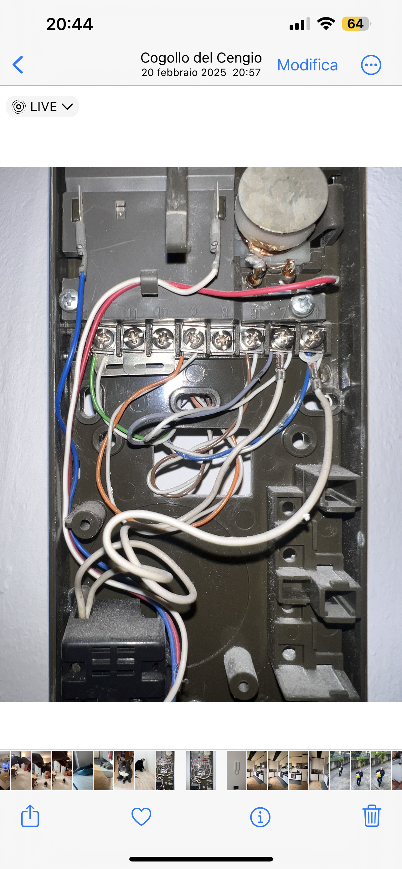

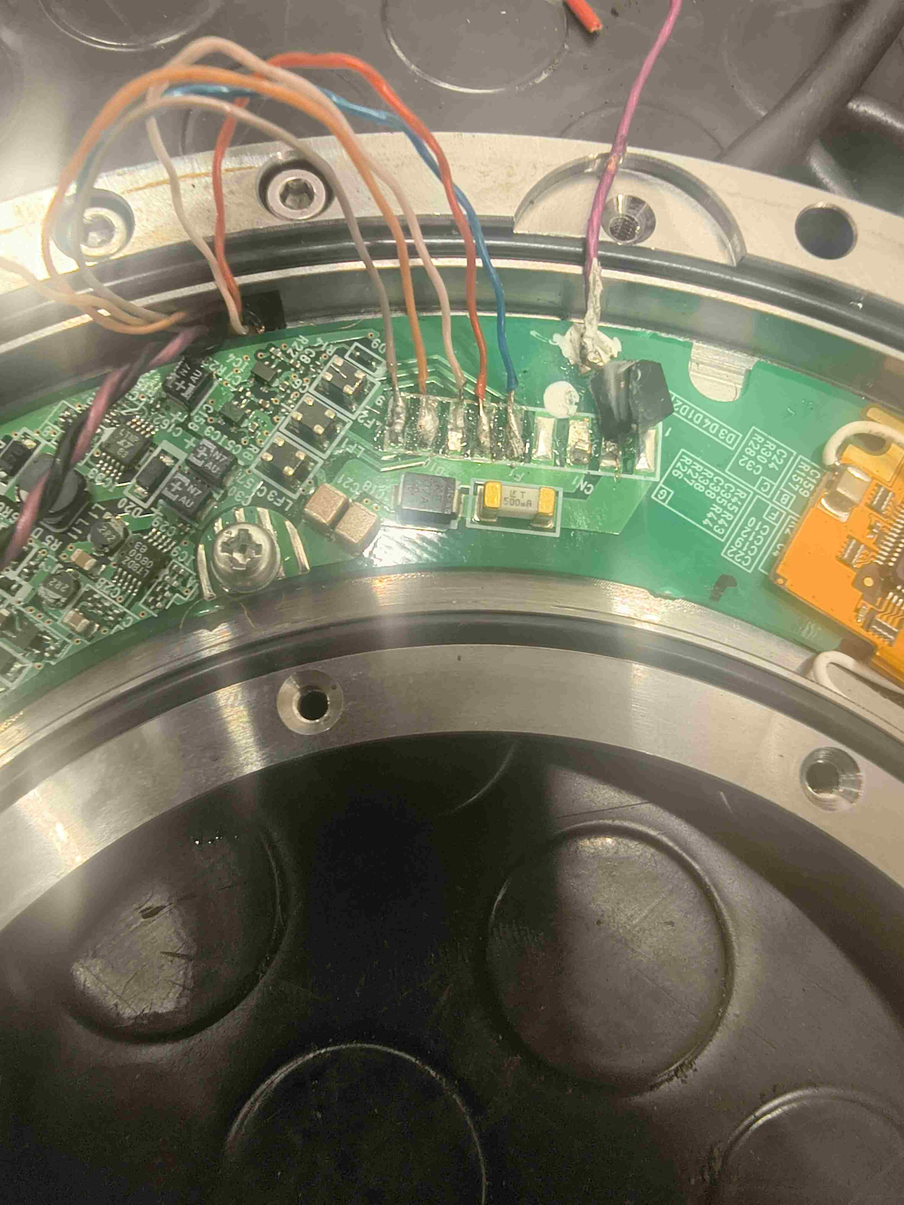

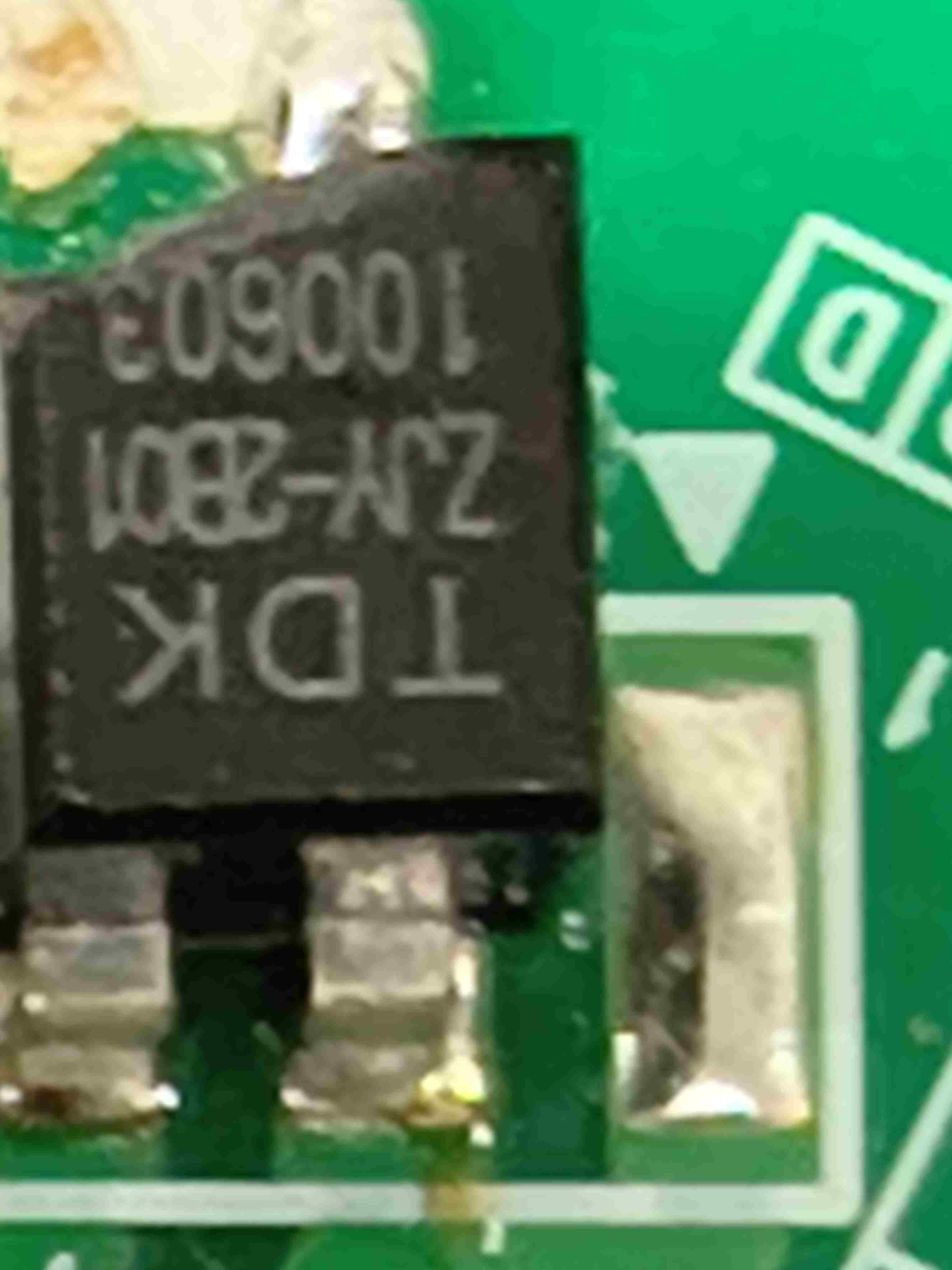

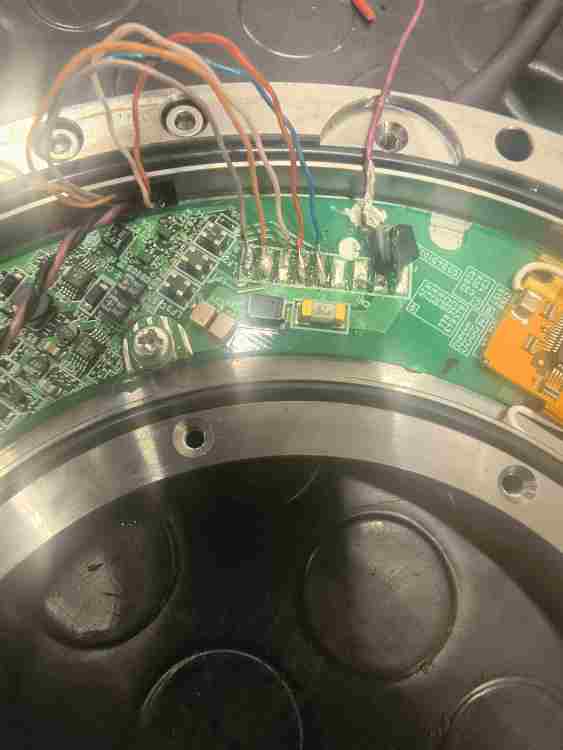

Buongiorno a tutti ho un problema con un componente montato su di un encoder si tratta di un filtro tdk zjy2B01 qualcuno può aiutarmi che non riesco a trovarlo oppure un'alternativa? Grazie in anticipo
massimo melissano ha risposto a massimo melissano alla discussione in Encoder - resolver
Lavastoviglie Candy va in pausa e rumoreggia
Ciccio 27 ha risposto a gianni1961 alla discussione in Lavastoviglie
Ancora... 🙄 -
condensatore al tantalio?
Leone2285 ha risposto a agoman alla discussione in Componenti elettronici ed equivalenze
Ottimo lavoro. -
Protezione apparecchiature delicate da sbalzi dell'alimentazione
Marco Fornaciari ha risposto a ANGIO44 alla discussione in Altri argomenti elettrici
Spiacente, ma i due UPS indicati da Drn5 non fanno al tuo caso: nessuno è a doppia conversione. Se ti basta la sola protezione la soluzione migliore è il trasformatore d'isolamento, magari alimentato al primario non tra fase e neutro a 230 V, ma tra fase e fase a 400 V. Quindi il trasformatore monofase è un 400/230 V. Il secondario deve poi avere: - o un polo a terra per ricreare le stesse condizioni del neutro, quindi alimentare il carico tramite un interruttore MTD - o con i poli completamente isolati da terra, ma poi va installato un misuratore d'isolamento che faccia aprire l'interruttore di alimentazione del primario, e il carico va alimentato tramite un interruttore MT. Il trasformatore, per alimentare un carico da 260 W, deve avere una potenza di almeno 600 VA. -
Emsi30 ha iniziato a seguire Cornetta interna urmet 1030 fonica bassa
Cornetta interna urmet 1030 fonica bassa
Emsi30 ha inserito una discussione in Citofoni, videocitofoni e intercomunicanti
Buongiorno a tutti, Abito in un condominio di 10 appartamenti in cui nel mio dove ho la cornetta della urmet 1030 non funziona la fonica. Nel dettaglio da dentro sento chi parla fuori ma con volume veramente bassissimo quasi nulla mentre chi è fuori non mi sente proprio. Ho acquistato la cornetta Comelit 2703U in quanto mi hanno detto che era universale ma non capisco come collegarla.. è possibile che il problema sia la cornetta vecchia oppure un problema sull’impianto elettrico? Grazie a chi riesce ad aiutarmi… -
condensatore al tantalio?
agoman ha risposto a agoman alla discussione in Componenti elettronici ed equivalenze
grazie andrea sei stato d'aiuto alla prossima -
Emsi30 ha aderito alla comunità
Problema con videocitofono comelit
TA78 ha risposto a TA78 alla discussione in Citofoni, videocitofoni e intercomunicanti
Ok posto le foto più tardi e grazie per l'attenzione -
condensatore al tantalio?
Ctec ha risposto a agoman alla discussione in Componenti elettronici ed equivalenze
Sono estremamente contento 😊 -
PCPROM-8M ARC - Software per leggere eprom
Livio Orsini ha risposto a TM67 alla discussione in Strumentazione elettrica ed elettronica
Gli accodamenti sono proibiti dal regolamento! Questa discussione è inattiva da oltre 18 anni, difficile che tu possa ottenere risposte. Se vuoi puopi aprire una tua discussione con le tue richieste. Però sarà difficile ottenere quello che ti interessa. -
condensatore al tantalio?
agoman ha risposto a agoman alla discussione in Componenti elettronici ed equivalenze
scheda riparata macchina ripartita 😁 i condensatori andavano messi come da originali , c1 era alla rovescia la tensione era negativa. il macchinario e ripartito e andata bene grazie a tutti per l'aiuto. alla fine era solo il condensatore in corto, e andata bene asse y ripartito. -
Buongiorno a tutti ho un problema con un componente montato su di un encoder si tratta di un filtro tdk zjy2B01 qualcuno può aiutarmi che non riesco a trovarlo oppure un'alternativa? Grazie in anticipo
Livio Orsini ha risposto a massimo melissano alla discussione in Encoder - resolver
Hai scritto un'inutile titolo chilometrico, ma hai omesso il dato indispensabile: marce e modello dell'encoder. Questo filtro è un filtro di modo comune montato sulle linee CAN BUS. Su questo encoder dove è montato? - Oggi
Rensill ha aderito alla comunità
Daikin errore ricorrente H6 - ma non è il sensore.
alighi ha risposto a MNic alla discussione in Guasti/Problemi Climatizzazione
premessa io ho risolto solo una volta sostituendolo, nell'altra discussione mauro(che è stato per tanti anni un cat daikin ti consigliava di sostituirlo) unica cosa visto il funzionamento random controllerei le saldature sulla scheda dove si innesta il connettore dei sensori oppure se trovi il manuale controllore i valori in volt che arriva allo spinotto che non ci sia qualche condensatore esaurito che falsa le letture , puoi provare anche con una resistenza di uguale valore( 20k se ricordo) solo per vedere se riparte potrebbe, anche se improbabile che il sensore riciclato non sia efficiente -
Vaporella polti, tasto accensione sostituito ma non funziona
Stefano Dalmo ha risposto a messimo alla discussione in Aspirapolvere e Ventilatori
Se metti i fili che portano tensione direttamente sul led è ovvio che il led si accenda anche senza pigiare il tasto . se li metti sulla parte opposta , il led si accende quando attivi il tasto 🤷♂️ -
Alessio Menditto ha iniziato a seguire Daikin errore ricorrente H6 - ma non è il sensore.
Daikin errore ricorrente H6 - ma non è il sensore.
Alessio Menditto ha risposto a MNic alla discussione in Guasti/Problemi Climatizzazione
Hai fatto bene a mettere “frigorista” tra virgolette, effettivamente c’è questa distinzione tra “frigorista” e “climatizzatorista”, parola che non esiste ma è esattamente quello che descrive: quando tu chiami uno per la riparazione, probabilmente stai chiamando il “climatizzatorista”, ma in realtà non è il suo mestiere, e questa è la risposta alla tua domanda perché per quello devi chiamare il “frigorista”, che è la figura che ripara la macchina. Certo a volte la ripara anche il climatizzatorista, ma di solito solo se ha con sé ad esempio il pezzo di ricambio originale, tipo la scheda, la sonda ecc, per cui stacca la vecchia mette la nuova e vede subito se il guasto è quello. Il problema nasce se con se non ha il ricambio, e allora deve andare a tentativi, ma i tentativi fanno perdere tempo e non è detto di trovare il guasto, poi chiede la chiamata e l’ora di manodopera e il cliente si sente fregato perché ha pagato e la macchina non funziona ancora, idem per il frigorista. L’unica differenza è che il frigorista puro, non deve vendere una macchina nuova, perché non è il suo mestiere, ma riparare la vecchia, ma i problemi per lui restano. -
Lavastoviglie Smeg ST5233, sostituito sensore antiallagamento bruciato, continua a dare errore E1
Didacus_ ha risposto a Didacus_ alla discussione in Lavastoviglie
Grazie Mich proverò a fare una foto alla scheda (alla quale non sono ancora arrivato quindi prima devo capire dove è) . riguardo alla perdita l'unica cosa che ho notato svuotandola è che c'era un manico che scendeva sotto il livello del cestello inferiore e probabilmente ostruiva la rotazione del braccio inferiore, non so se può essere stata quella la causa, oltre al fatto che le guarnizioni dello sportello sono un pò sporche ma finchè non riesco a farla ripartire non lo saprò. -
michpao ha iniziato a seguire Lavastoviglie Smeg ST5233, sostituito sensore antiallagamento bruciato, continua a dare errore E1
Lavastoviglie Smeg ST5233, sostituito sensore antiallagamento bruciato, continua a dare errore E1
michpao ha risposto a Didacus_ alla discussione in Lavastoviglie
Quell’errore indica che é stata rilevata una perdita. Fatto questo se ancora ti da la stessa segnalazione, smonta la scheda e metti delle foto indicando dove si collega il connettore di quello che hai sostituito. Però se c’è stata una perdita, andrebbe risolta, perché se si ripete é normale che te la segnali ancora! -
PCPROM-8M ARC - Software per leggere eprom
PAOLITO1967 ha risposto a TM67 alla discussione in Strumentazione elettrica ed elettronica
Ciao, qualcuno ha il software ed eventualmente il manuale? So che è un forum vecchio ma spero qualcuno mi aiuti. Grazie -
totimantegna ha aderito alla comunità
Daikin errore ricorrente H6 - ma non è il sensore.
giorgio17 ha risposto a MNic alla discussione in Guasti/Problemi Climatizzazione
Da controllare il connettore sulla scheda (ossidato?) e possibilmente montare sensore originale e non quelli economici . -
PAOLITO1967 ha aderito alla comunità
united led32x16 TP.SIS231.P83 schermata accensione bloccata
Riccardo Ottaviucci ha risposto a Barbos alla discussione in Altre marche TV
il firm consigliato è esattamente quello richiesto,inviato a suo tempo dalla Reco per lo stesso modello di TV. -
Buongiorno a tutti ho un problema con un componente montato su di un encoder si tratta di un filtro tdk zjy2B01 qualcuno può aiutarmi che non riesco a trovarlo oppure un'alternativa? Grazie in anticipo
massimo melissano ha aderito alla comunità
Hotpoint LFT 114 fa saltare la corrente
massimovr ha risposto a massimovr alla discussione in Lavastoviglie
Grazie mille della esauriente risposta -
piergius ha iniziato a seguire Hotpoint LFT 114 fa saltare la corrente
Hotpoint LFT 114 fa saltare la corrente
piergius ha risposto a massimovr alla discussione in Lavastoviglie
È poco intuitivo, ma buona parte delle Discussioni per Malfunzionamenti riguardano proprio Macchine mantenute inutilmente sotto Tensione H24 e utilizzate poco o niente . In queste condizioni aumenta il Rischio di Guasti in particolare per Scheda e Resistenza.. - Hai provato prima ad inserire la Spina ruotata di 180 ° ? Se così non scatta, significa che per tanto tempo è rimasta Alimentata con la Polarità errata, che manteneva la Resistenza sotto Tensione 230V verso Terra . - N. B. : . Se il Filtro ha solo 2 fili + il collegamento a Terra, per il Test è sufficiente staccare quest' ultimo . .. Invece se è il Filtro stesso che collega tra loro il Giallo-Verde proveniente dalla Spina, il Giallo-Verde che prosegue verso Motore e Resistenza e la Carcassa metallica, è più difficile isolarlo . In caso è preferibile testare prima la Resistenza . - Buona giornata ! -
Vaporella polti, tasto accensione sostituito ma non funziona
messimo ha risposto a messimo alla discussione in Aspirapolvere e Ventilatori
Vaporella polti, tasto accensione sostituito ma non funziona
messimo ha risposto a messimo alla discussione in Aspirapolvere e Ventilatori
sempre grazie delle risposte. volendo invertire i cavi.... ma come li devo invertire? ho le foto di come erano collegati prima. L'unica cosa e se ho messo il tasto al contrario, ma non penso cambi molto. Da quello che capisco io, sono in linea. i due marroni davanti al marrone/bianco. e i due blu davanti il blu/biaco -
Daikin errore ricorrente H6 - ma non è il sensore.
MNic ha risposto a MNic alla discussione in Guasti/Problemi Climatizzazione
Pensavo fosse un errore comune, forse non è così? Oppure ho scritto troppo e ciò disincentiva a leggere... Volendo riassumere, le domande sono due, la prima riguarda questo famigerato errore H6 e, se qualcuno ha dovuto risolvere, come ha fatto. La seconda se qualcuno conosce chi può risolverlo, a Torino, io non ho trovato nessuno, in passato chiedevano (a me) di cosa si trattasse, pedissequamente spiegavo cosa c'era scritto sul manuale (esiste in rete una seconda definizione che infittisce il mistero, potrebbe essere dovuta ad una traduzione errata), poi ho smesso, non credo che si possa fare affidamento su chi non sembra orientarsi...
