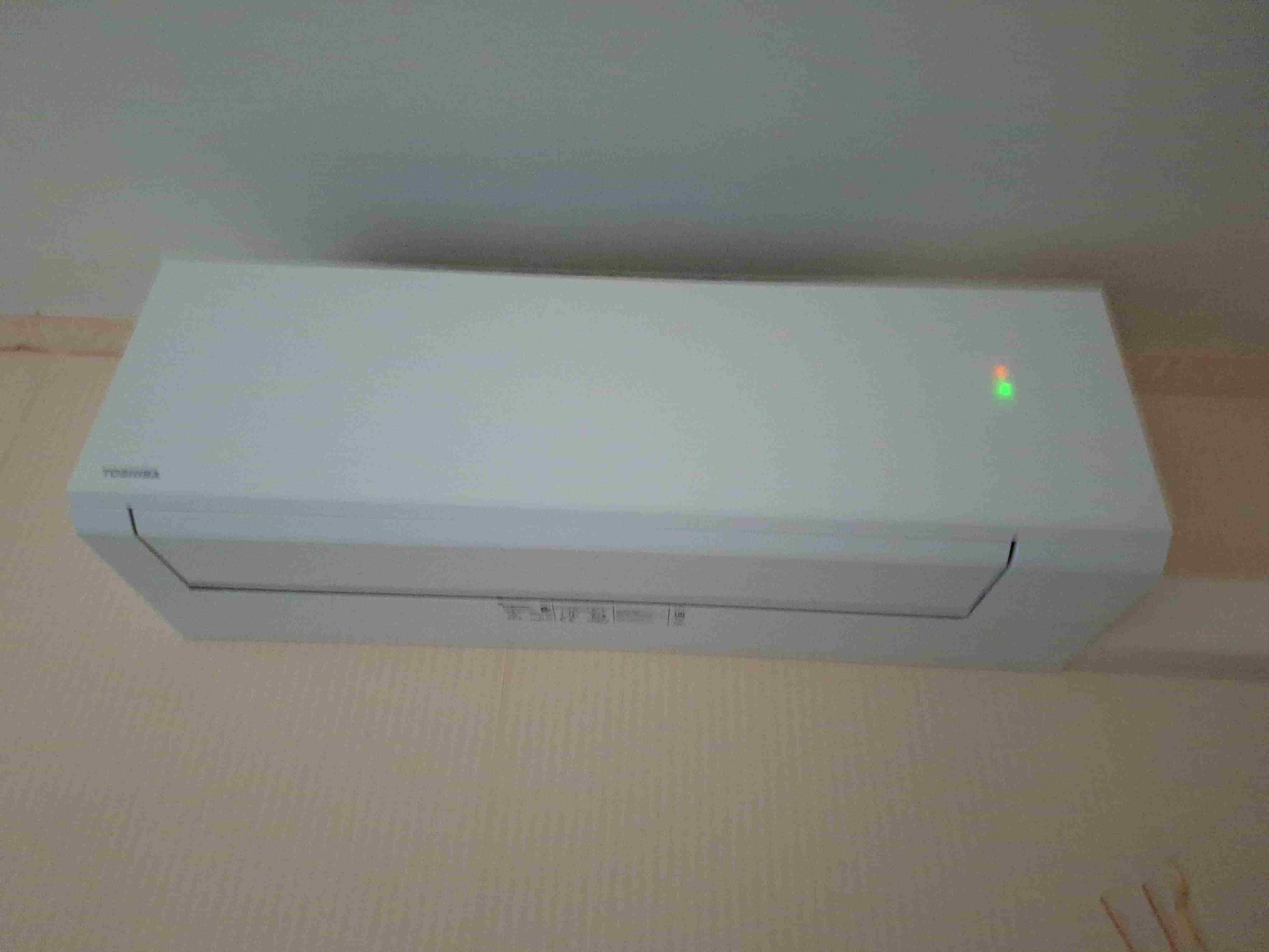

PWM per motore CC con optoisolatore 12V cc 320Vcc
NerioTercon ha risposto a NerioTercon alla discussione in Elettronica generica
Grazie Livio, grazie Novellino, vado a leggere il tutto -
Toshiba condizionatore e inverter RAS-B07 - problema SPIE
danilo3211 ha risposto a umberto1978 alla discussione in Guasti/Problemi Climatizzazione
salve sono nuovo del forum.....mi chiamo danilo e da qualche giorno mi hanno montato questo tipo di unità interna toshiba. Anche io ho un problema di spie che rimangono accese 24 ore su 24,sono riuscito a spegnere tutte quelle riguardante il wi-fi e tutto il resto. Mi rimanngono accese 2 spie di colore rosso e verde . Qualcuno può aiutarmi a spegnerle?Vi ringrazio dell'attenzione -
yota1979 ha aderito alla comunità
Lampadine a siluro a led che si bruciano nella pulsantiera urmet 925/214
gettis ha risposto a gettis alla discussione in Citofoni, videocitofoni e intercomunicanti
Non le ho prese io, sono quelle che fornisce la Urmet con le pulsantiere e sono UTD725/758A -
danilo3211 ha aderito alla comunità
Antenna aggiuntiva scheda E034 Faac
giugn76 ha risposto a Manlazza alla discussione in Cancelli elettrici
Lato lampeggiante ho trovato questo… Da quanto si legge ha già un’antenna incorporata quindi dovrai tirare solo il cavo RG58 ⚠️ Togli corrente prima di mettere mano - Oggi
Antenna aggiuntiva scheda E034 Faac
giugn76 ha risposto a Manlazza alla discussione in Cancelli elettrici
ok,facci sapere
ALLUMY ha iniziato a seguire Come dimensionare correttamente un alimentatore per una striscia LED 24V?
Come dimensionare correttamente un alimentatore per una striscia LED 24V?
ALLUMY ha risposto a Cedric Vale alla discussione in Elettronica generica
Ciao, è giusto sovradimensionare un po' la potenza dell' alimentatore, così i componenti interni lavorano più tranquilli, poi dipende se le strisce devono stare accese H24 o meno, nel tal caso puoi anche metterne uno "centrato" sulla potenza che ti serve. Per il discorso della caduta introdotta dai cavi, certo che conta, dipende appunto da quanto sono lunghi e di che sezione sono. In rete trovi vari calcolatori dove inserisci il tipo di cavo, di solito awg.... e la lunghezza, e ti snocciola i risultati. Però, se non vuoi impazzire troppo su questi dati, ti basta cercare un alimentatore regolato in corrente, così la caduta di tensione sui cavi non sarà più un grosso problema. Inoltre sarebbe buona cosa alimentare le strisce in vari punti, per non sovraccaricare troppo le sottili piste stampate. -
Raabiat ha aderito alla comunità
Cerco firmware di ripristino USB per Toshiba 65UA3D63DA, codice Vestel 10136397".
Dumah Brazorf ha risposto a Bonfilio alla discussione in Toshiba
a me era capitato che il file zip conteneva tra gli altri un altro file zippato (gzip o tar non ricordo) da scompattare parimenti. la scheda non presenza alcun condensatore elettrolitico gonfio? -
Visualizzatore taglierina carta
Dumah Brazorf ha risposto a mario57 alla discussione in Encoder - resolver
Ma quindi forzando l'accensione cosa scrive a display? tutti 8 o tutti 0 ? prova a ricollegarlo alla macchina e vedere se butta fuori numeri coerenti mentre si forza l'accensione del display. fallo per pochi sencodi che non sappiamo se stai cortocircuitando qualcosa. -
Lampadine a siluro a led che si bruciano nella pulsantiera urmet 925/214
Leone2285 ha risposto a gettis alla discussione in Citofoni, videocitofoni e intercomunicanti
Hai preso un led che supporta i 12V AC? -
Lampadine a siluro a led che si bruciano nella pulsantiera urmet 925/214
gettis ha inserito una discussione in Citofoni, videocitofoni e intercomunicanti
Buonasera. In questa pulsantiera 925/214 ci sono due lampadine a siluro a led; sapete dirmi perché si bruciano dopo circa tre giorni? Sono collegate alla 12 volt dell'alimentatore 786/11. Grazie -
Dichiarazione di conformità a lavoro concluso
giorgio17 ha risposto a prippolo alla discussione in Impianti Riscaldamento
Per il resto dei documenti via email non ti so dire. -
Visualizzatore taglierina carta
Livio Orsini ha risposto a mario57 alla discussione in Encoder - resolver
Il pin 5 è attivo basso, se lo porti a +5V lo disattivi. Quando è basso serve per lasciare il visualizzatore vuoto (spento). Ci deve essere un segnale che controlla tutti questi piedini -
Dichiarazione di conformità a lavoro concluso
prippolo ha risposto a prippolo alla discussione in Impianti Riscaldamento
Immagino... ma è andata così. Sul resto cosa ne pensi? -
Aiuto con lavatrice Hotpoint
lorenzdv78 ha risposto a lorenzdv78 alla discussione in Lavatrici - Asciugabiancheria
Ok io vorrei un aiuto nel capire la mia, senza distruggere tutti i vestiti che abbiamo, @Ganimede77 mi dai una mano per favore? -
Visualizzatore taglierina carta
mario57 ha risposto a mario57 alla discussione in Encoder - resolver
Scusate lo sbaglio, è il pin 4 che porto a 1 per accendere il tutto. e i pin 4 sono pilotati dal bc558 con base a massa e collettore al pin 9 del cd4044 -
Come dimensionare correttamente un alimentatore per una striscia LED 24V?
Cedric Vale ha inserito una discussione in Elettronica generica
Salve a tutti, sto cercando di capire come dimensionare correttamente un alimentatore per una striscia LED a 24V. Conosco il consumo della striscia in W/m e la lunghezza totale, quindi posso calcolare la potenza richiesta. Il dubbio riguarda soprattutto quanto margine sia consigliabile lasciare nella scelta dell'alimentatore. Ad esempio, se il carico calcolato è circa 100W, sarebbe più indicato utilizzare un alimentatore da 120W o da 150W? Inoltre, per installazioni più lunghe, quanto incidono la caduta di tensione e la sezione dei cavi sul dimensionamento? Grazie a chi vorrà condividere qualche consiglio. -
Cedric Vale ha aderito alla comunità
Filippo793 ha iniziato a seguire Problema subwoofer LG S70TY
Buongiorno, qualche mese fa ho acquistato una soundbar LG modello S70TY, da un giorno all'altro il subwoofer mi da luce rossa lampeggiante senza mai riuscire ad abbinarsi alla soundbar con il tasto di pairing nel retro. Ho chiesto a gemini e guardato video su youtibe, le ho provate tutte, ho portato a riportare la soundbar alle impostazioni di fabbrica ma niente, ho effettuato lo scarico elettrico del subwoofer da spento tenendo premuto per 30 secondi il tasto paring scollegato dalla corrente, ma niente. Sapete aiutarmi? Grazie
Antenna aggiuntiva scheda E034 Faac
Manlazza ha risposto a Manlazza alla discussione in Cancelli elettrici
ho messo le foto facendo un pò di casino ed si effettivamente sul lampeggiante c'è la scritta ant,quello che non capisco ,data la mia ignoranza in materia sulla scheda dove è l'inserimento x l'antenna ed eventualmente quale tipo di antenna dovrei comprare,ho fatto la prova con il cavetto interno esteso ma non è migliorato nulla -
Filippo793 ha aderito alla comunità
Antenna aggiuntiva scheda E034 Faac
Manlazza ha risposto a Manlazza alla discussione in Cancelli elettrici
ancora grazie per le risposte metto foto di centralina e lampeggiante Grazie a tutti per le risposte,si il lampeggiante è questo della foto compreso nel kit -
Baxi 14i scaldabagno fiamma pilota
Stefano Dalmo ha risposto a Alberto7460 alla discussione in Scaldabagno - Stufe - Condizionatori/Deumidificatori portatili
Ugello parzialmente tappato . Il foro è microscopico , molto difficile da pulire . filo di rame ultrasottile o compressore . cambia la batteria , scintilla debole . -
Consiglio marca/modello lavatrice
Daniele.A88 ha risposto a Matteo Mazzarese alla discussione in Lavatrici - Asciugabiancheria
Per le slim ti consiglierei il gruppo Aeg Electrolux con il cesto a 4 agitatori... Anche se sarei più propenso a scegliere una carica dall'alto 😉 -
Baxi 14i scaldabagno fiamma pilota
Alberto7460 ha risposto a Alberto7460 alla discussione in Scaldabagno - Stufe - Condizionatori/Deumidificatori portatili
guardando attraverso il foro anteriore si vede che proprio non fa la fiammella, si vede la scintilla dell'innesco ma non la fiamma pilota; provo a mettere la molla elastica tutta aperta ma non vorrei che fosse che ne arriva troppa e diluisce troppo la miscela gas-aria. Quando dopo un po' finalmente si accende subito il bruciatore parte di riflesso segno che sia il sensore di ionizzazione che la pressione dell'acqua sono a posto, almeno secondo ragionamento. -
Aiuto con lavatrice Hotpoint
borgo77 ha risposto a lorenzdv78 alla discussione in Lavatrici - Asciugabiancheria
ogni lavatrice ha un suo comportamento e dei parametri -
Cerco firmware di ripristino USB per Toshiba 65UA3D63DA, codice Vestel 10136397".
Bonfilio ha risposto a Bonfilio alla discussione in Toshiba
Niente non riceve il firmware, comunque la mail board fa un leggero fischio e quando premo il tasto di accensione diminuisce, sarà proprio lei il problema... Cosa posso fare?
