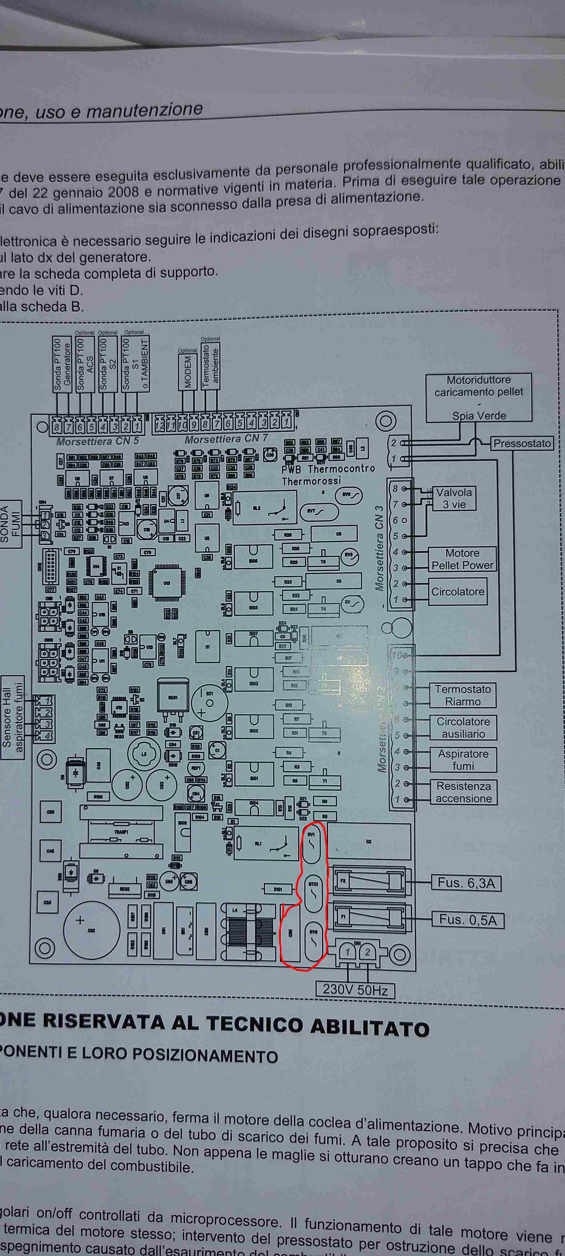

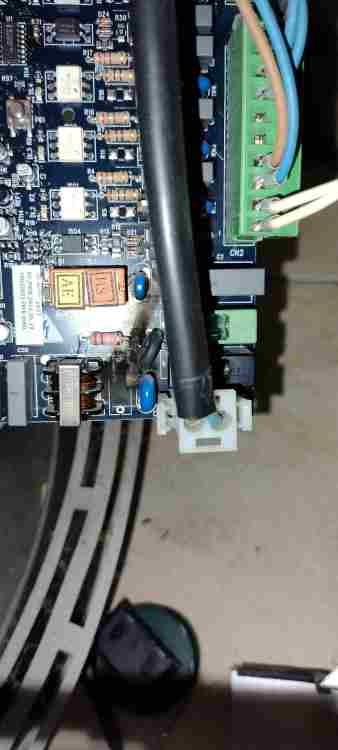

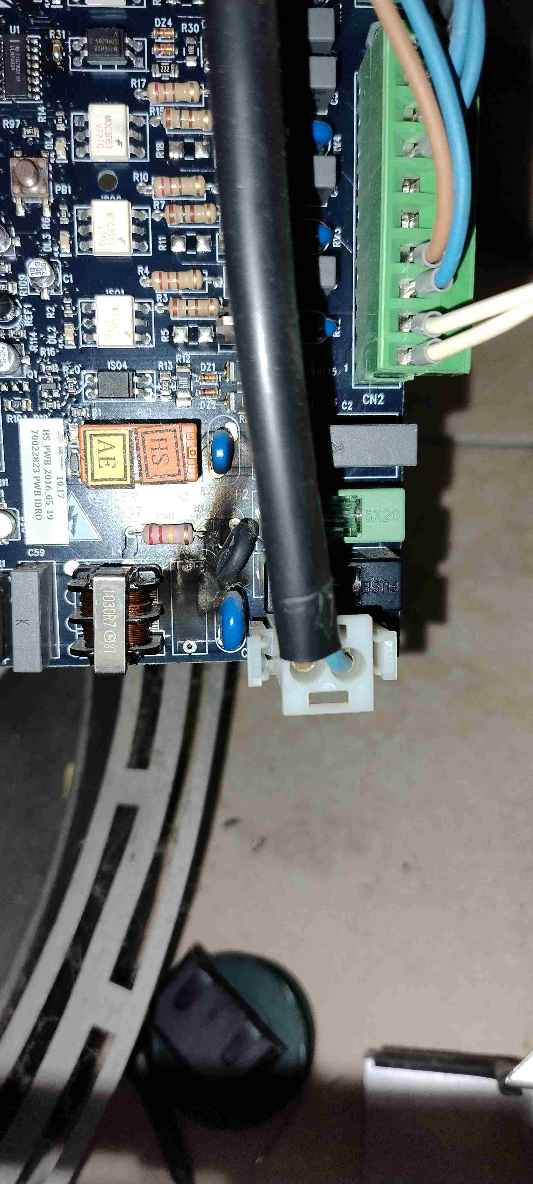

Lavastoviglie Bosch non scarica più dopo averla spostata
Lele78c ha risposto a Lele78c alla discussione in Lavastoviglie
CIao grazie intanto delle risposte che mi hai dato, la macchina funziona, ho fatto un lavaggio di risciasquo a 45 gradi e làha terminato, ma sia all'inizio e sia alla fine del programma non ha scaricato l'acqua che rimane sul fondo Il reset funziona ma non scarica lo stesso, provo a vedere se la girante fosse bloccata, se intanto hai altri test che posso effettuare sono a disposizione Grazie ancora E. -
scheda stufa a pellet in corto causa sbalzo di tensione
sergio1289 ha inserito una discussione in Elettronica generica
salve a tutti . come da titolo causa sbalzo di tensione mi è andata in corto la scheda della stufa a pellet . al momento del fatto io ero a lavoro e la stufa era spenta ma con il display acceso in standby. lo sbalzo di tensione e stato provocato da operai Enel che stavano armeggiando nella linea senza preavviso , e ora mi trovo con la scheda in corto. dando un occhiata alla scheda mi accorgo che il primo fusibile da 500mA è esploso, il secondo da 6,3 A è ancora buono. provo a sostituire il fusibile esploso con un altro dello stesso amperaggio, ma questo salta facendo una fiammata. visionando la scheda non si vede nessun componente esploso solo una zona annerita tra NTC ,RV, RV 1 , e condensatore C 56. secondo voi quale componente potrebbe essere in avaria? p.s sarà per caso saltato solo il varistore? perché adesso ho notato una leggera filatura nel fianco del disco ,ora lo smonto e vediamo se ciò visto bene. -
Lavastoviglie Bosch non scarica più dopo averla spostata
Stefano Dalmo ha risposto a Lele78c alla discussione in Lavastoviglie
Imposta un programma dai avvio e chiudi la porta . Aspetta 5secondi e apri la porta , vedi se ti fa cambiare il programma che avevi impostato , se non lo fa cambiare , la porta ha il comando che funziona , se lo fa cambiare , controlla l’interruttore porta -
Lavastoviglie Bosch non scarica più dopo averla spostata
Stefano Dalmo ha risposto a Lele78c alla discussione in Lavastoviglie
Prova a premere il tasto reset per 5 secondi e vedi se poi scarica magari metti acqua nel pozzetto per rendertene conto. -
Stefano Dalmo ha iniziato a seguire Lavastoviglie Bosch non scarica più dopo averla spostata
Lavastoviglie Bosch non scarica più dopo averla spostata
Stefano Dalmo ha risposto a Lele78c alla discussione in Lavastoviglie
Magari controllare se l’interruttore della porta si chiude e dopo controllare se il motore di scarico viene alimentato o fosse bloccata la girante interna . - Oggi
Interruttore luce strano
Maurizio Colombi ha risposto a burida62 alla discussione in Altri argomenti elettrici
Ma per quale dannato motivo? Tu come avresti fatto? -
Lavastoviglie Bosch non scarica più dopo averla spostata
Lele78c ha inserito una discussione in Lavastoviglie
Ciao, ho una vecchia lavastoviglie Bosch modello smv53m30ii, funzionava bene prima di spostarla al piano sopra per posizionarla in un'altra cucina Da allora la pompa non parte e non scarica, cosa strana non da nemmeno errori sul display Mi date qualche consiglio su cosa controllare prima di chiamare un tecnico? Il filtro è pulito già controllato e il tubo di scarico non è piegato Grazie -
Interruttore luce strano
Marco Fornaciari ha risposto a burida62 alla discussione in Altri argomenti elettrici
Va beh, fino agli anni 70, tanti "lucini" usavano ancora il filo in plastipiombo per i centri luce: resto della mai opinione = da radiare. -
Parere quadro appartamento 110mq
Marco Fornaciari ha risposto a jonny89 alla discussione in Progettazione impianti elettrici civili e terziario
Tubo in plastica o meno, le cordine richiedono il MTD. Se non fai contratto fino a 4,0 kW e metti cordine almemo 6 mmq 32 e 25 possono andare, però non hai il 30% di potenza in più per tre ore, ti fermi al 22%. Per il piano cottura fatti vostri. Appunto perchè i tubi sono in plastica è diventata ancora di più obbligatoria la terra ai rubinetti: l'acqua è un ottimo conduttore di corrente. Il pulsante di chiamata nei bagni non è obblicatorio, certo, ma tanto comodo, in ogni caso sempre fatti vostri. Se la disposizione è fatta bene, con cassette grandi e magari qualcuna in più, non è necessario soprapporre tubi corrugati. Anch'io oggi per la legge sono una persona con competenze professionali, ma l'elettrotecnica e gli impianti elettrici li ho studati e fatti fin dal 1972. Poi dal 2008 (per via della 81/2008) per scelta professionale ho lasciato decadere la possibilità di firmare progetti fino a 6 kW in ambiente civile e terziario (però dal 1985 alla pensione ho progettato e costruito impianti dove la potenza installata si misura in MW). -
Interruttore luce strano
burida62 ha risposto a burida62 alla discussione in Altri argomenti elettrici
Ok domani farò come dite probabilmente mi sono preoccupato per nulla anche perché i fili erano due e due sono rimasti😂😂 -
VALVOLA DI CARICO VASCHETTA GEBERIT
Stefano Dalmo ha risposto a aldo63 alla discussione in Pompe (Idraulica)
CVD 🤷♂️ grazie per l’aggiornamento -
Interruttore luce strano
Maurizio Colombi ha risposto a burida62 alla discussione in Altri argomenti elettrici
Il cercafase regalalo all'idraulico quando verrà a sistemare le tubazioni. 😀 Quindi, senza fare elucubrazioni strane e senza radiare nessuno dall'albo, segui le istruzioni di Domenico o collega direttamente i 2 fili ai 2 morsetti dell'interruttore (nuovo o vecchio che sia) e funzionerà tutto. -
Interruttore luce strano
Domenico Maschio ha risposto a burida62 alla discussione in Altri argomenti elettrici
Se togli la lampada che credo sia ancora collegata al soffitto vedrai che non misurerai più nulla sui due fili dell'interruttore -
TV led smart teck cx315dled solo audio
Riccardo Ottaviucci ha risposto a catobleba alla discussione in Altre marche TV
90% barre led guaste -
VALVOLA DI CARICO VASCHETTA GEBERIT
aldo63 ha risposto a aldo63 alla discussione in Pompe (Idraulica)
per completezza ...............ho risolto. Era la membrana le membrane si trovano, ma purtroppo nella mia zona non c'è un rivenditore. Su internet l'avrei anche trovata ma tra costo e spese di spedizione mi verrebbe circa 12-13 euro , con 15 euro ho comprato la valvola completa..... è assurdo ... la ditta Bampi produce le membrane ma quasi nessun rivenditore le compra...costriggendoti a comprare la valvola completa... grazie di tutto -
TV led smart teck cx315dled solo audio
Dumah Brazorf ha risposto a catobleba alla discussione in Altre marche TV
fai una foto all'altra parte della scheda. per caso si accende la retroilluminazione per un attimo all'accensione? è ruggine quella che vedo sul contatto dell'elettrolitico da 400V sul primario? appena sotto la scritta HOT -
Longi Guardian: il pannello autopulente
jonny89 ha risposto a jonny89 alla discussione in Fotovoltaico
Grazie del riscontro. Essendo un tetto a falde condominiale (non accessibile se non con autocestello) questo pannello fotovoltaico mi è sembrato l'uovo di colombo per limitare nel tempo le incrostazioni sulla cornice e risparmiare sulla pulizia che a questo punto si potrebbe limitare anche ad un solo lavaggio annuale se necessario. Nella mia situazione potrebbe rappresentare la svolta oppure si tratta di puro marketing? Il guadagno di produzione sarebbe marginale e nulla di più? -
Parere quadro appartamento 110mq
jonny89 ha risposto a jonny89 alla discussione in Progettazione impianti elettrici civili e terziario
Grazie del riscontro. Cercherò un POP+MT C32 allora ma continuo a non vederne molti soprattutto nella gamma Siemens, chiederò direttamente al rivenditore. -
Interruttore luce strano
burida62 ha risposto a burida62 alla discussione in Altri argomenti elettrici
Ripeto. Con il multimetro messo su volt e con i puntali sui due capi protetti che erano sull’interruttore misuro 230v. Sul soffitto invece, sui due fili che vanno alla lampada non rilevo tensione però il cercafase si accende su entrambi i capi anche se meno forte che sull’interruttore -
Alessio Menditto ha iniziato a seguire Vecchio citofono Lt Terraneo non suona
Vecchio citofono Lt Terraneo non suona
Alessio Menditto ha risposto a dukati alla discussione in Citofoni, videocitofoni e intercomunicanti
Daniele non ci si può accodare, apri pure una tua nuova discussione e se vuoi linka questa, vedrai avrai aiuto. -
Interruttore luce strano
Maurizio Colombi ha risposto a burida62 alla discussione in Altri argomenti elettrici
Io non l'ho letto. Hai messo un puntale su un filo e l'altro sull'altro? Questa misura non serve a nulla. I fili che vanno alla lampada e che, per logica vanno verso l'alto, non hanno potenziale, non misuri niente. I fili che si attestano all'interruttore e che arrivano da sotto, a logica, potrebbero essere fase e neutro, ma potrebbero anche essere due fasi, o due neutri. In questo caso potresti misurare qualcosa. Sono situazioni che, da remoto, non si riesce a risolvere. -
Stefano Dalmo ha iniziato a seguire Macchina caffè iperespresso Illy
Macchina caffè iperespresso Illy
Stefano Dalmo ha risposto a Gian90 alla discussione in Piccoli elettrodomestici
Posta una foto del meccanismo . -
catobleba ha iniziato a seguire TV led smart teck cx315dled solo audio
Un saluto a tutti , chiedo aiuto su ql TV in oggetto, si sente audio ma senza video. Subito penso barre led perché con lampada contro lo schermo si vedono immagini scure. Smonto il retro pannello controllo la tensione primaria 315 volt circa, tolgo spinotto alimentazione batre led trovi 35 volt. Mi sembrano pochi , anche perché cercando le barre in rete pare che siano tre con 21 led da 3 volt quindi la tensione dovrebbe essere almeno ,63 volt. Non vedo condensatori gonfi. Cosa potrei controllare? Grazie allego foto della Scheda Saluti
Fracchiolla Daniele ha iniziato a seguire Vecchio citofono Lt Terraneo non suona
Vecchio citofono Lt Terraneo non suona
Fracchiolla Daniele ha risposto a dukati alla discussione in Citofoni, videocitofoni e intercomunicanti
Ciao a tutti. Vi contatto perché avrei un problema simile a quello segnalato da @dukati ed in particolar modo del citofono tipo BTicino Terraneo Porter Seko LT 654 ADU. Di questo apparecchio non mi suona il ronzatore interno qualora qualcuno suona il pulsante dall'esterno. Mentre il tasto di apertura del cancello funziona qualora pigio il tasto dal citofono interno. Ho già provato a seguire il consiglio di @Roberto Garoscio di spostare il cavo dal morsetto 11 al 3 senza esito positivo. A me del citofono non interessa l'autoparlante, ma principalmente sentire il suono/ronzatore, qualora qualcuno apre dall'esterno. Allego foto dei collegamenti interni-esterni e dell'alimentatore e ringrazio in anticipo a chi mi fornirà supporto. -
albysat ha aderito alla comunità
Interruttore luce strano
giorgio17 ha risposto a burida62 alla discussione in Altri argomenti elettrici
Se come dici stai ristrutturando sarebbe meglio rifare l'impianto elettrico a norma.La sicurezza prima di tutto.
