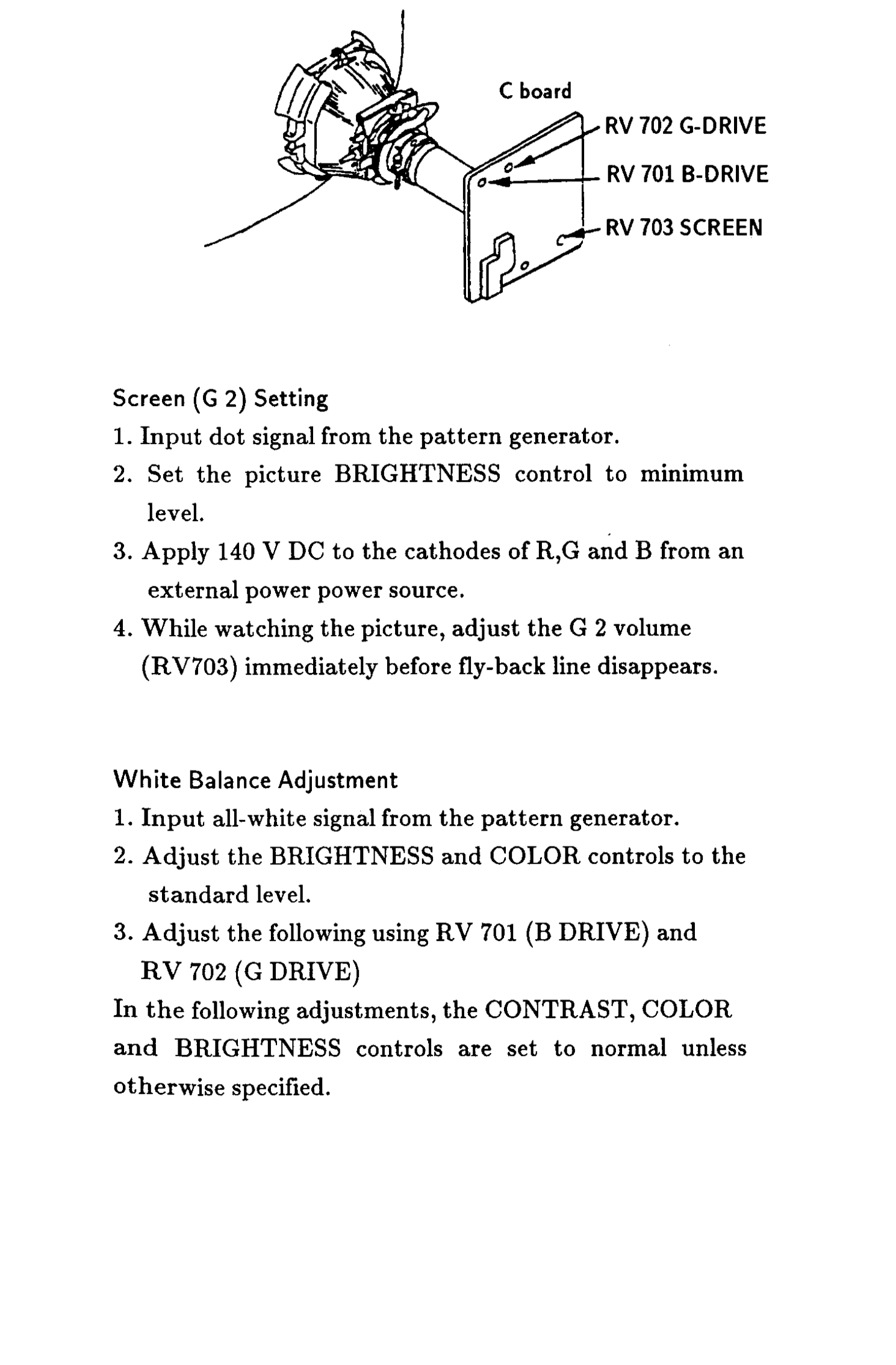

Tensione sul profilo in alluminio di montaggio pannelli FV
Microchip1967 ha risposto a cristian67 alla discussione in Fotovoltaico
Una prova che potrebbe fare è una misura con pinza delle dispersioni delle correnti sul conduttore di protezione che collega a terra i profili di alluminio, giusto per vedere quanti mA ci sono -
Alimentatore e voltmetro .... Faccio il botto ??
Livio Orsini ha risposto a spippolone alla discussione in Elettronica generica
Oramai praticamnte tutti gli SMPS da rete sono galvanicamente isolati da rete tramite trasformatore. Il trasformato lavora non a 50Hz ma in HF, così dimensioni e peso sono molto inferiori. Anche gli alimentatorini che si inseriscono direttamente nella presa hanno questa configurazione. -
Tensione sul profilo in alluminio di montaggio pannelli FV
mrgianfranco ha risposto a cristian67 alla discussione in Fotovoltaico
Sarebbe quasi come mettere entrambi i puntali nello stesso punto, sono equipotenziali i due punti di misura...prova ora a misurare profili dei pannelli con la gronda o un qualche cosa che conduce infilzata in terra che non sia la terra dell'impianto e se misuri ancora 70 volt o giù di li non hai risolto il problema -
Alimentatore e voltmetro .... Faccio il botto ??
Marco Fornaciari ha risposto a spippolone alla discussione in Elettronica generica
Se vuoi salvare quel volmetro, a magari pure te, alimenta il voltmetro con un trasformatore indipendente, che ottieni anche l'obiettivo di avere una misura più precisa. Devi usareun trasformatore per avere l'isolmanto galvanico con la tensione che andrai a misurare, quindi uno switching non va bene, ovvero alimenta lo switching attraversso un trasformatore. -
Errore CF su Whirlpool ART863/A+/NF dopo riparazione scheda – richiesta aiuto tecnico
Alessio Menditto ha risposto a argo63 alla discussione in Frigoriferi - Congelatori
Il frigorifero è una macchina un pò speciale, è composta da una parte elettrica e una termodinamica: ognuno affronta il problema a modo suo, c’è chi ci arriva direttamente, chi fa il giro del mondo, importante è risolvere. Qui il problema è che se prima non si esclude la parte termodinamica, intervenire su quella elettronica per me è un errore, ma non siamo noi qui, è il tecnico che è venuto che doveva capire perché il compressore era . Se il compressore pompa, e sia l’evaporatore che il condensatore sono perfettamente pulite e prive di ghiaccio e polvere (togliendo come prova TUTTE LE VENTOLE DIAFRAMMI ECC) ma NON raffredda, nemmeno un po’ l’evaporatore, il frigorifero è scarico, non c’entra nulla l’elettronica. Poi certo ci vuole un tecnico che un minimo sappia come funziona e abbia manualità, ma non stiamo parlando dell astronave Enterprise di Star Trek, non serve un genio per escludere problemi alla parte gas. Ora, siccome deontologia professionale deve impedire di criticare il tecnico venuto, salvo palesi errori, i casi sono due: o il frigo è scarico come era in origine, o gli interventi nell’elettronica sono stati fatte male o i componenti si rompono sempre allo stesso modo. -
ilfesta76 ha iniziato a seguire Creazione di un Pc di backup
Buongiorno a tutti, Sono un ex programmatore passato dalla costruzione di macchine per pannolini alla produzione del prodotto finito (PS NON HO MAI USATO BECHKOFF). Ho un pc Bechkoff in stock e due montati sulle linee in produzione. Sul pc di una linea gira Twincat 2 e sull'altra Twincat 3, sul pc che ho in stock mi dicono che gira la licenza di TW3. qual'è, la soluzione più veloce ed efficace (ammesso che ci sia) per poter utilizzare il pc in stock come spare part per una o per l'altra linea nel caso di necessità? come mi suggerite di procedere ? cosa devo acquistare in più a quello che ho? è proprio cosi complicato realizzare questa attività ? (mi hanno parlato di licenze, TW2-non compatibile con TW3, utilizzo di una chiavetta particolare per l'immagine, impossibilità ad avere 2 hw diversi)... insomma sembrerebbe ci voglia una laurea per fare l'immagine di questo prodotto, però ripeto non ho mai usato questo brand e quindi prendo atto. Non chiedetemi di rivolgermi al costruttore (non hanno più la persona che programma Bechkoff) e nemmeno di rivolgermi a Bechkoff, (mi propongono di fare un corso che onestamente per una cosa che mi serve solo una volta preferirei evitare, preferisco cavarmela da solo o usare un SI). Grazie a tutti e scusate !! ho in stock un pc tipo 6930-0060 del 2023 (DOVREBBE GIRARE TW3) ho in linea 1 un pc tipo 6930-0060 del 2017 (TW3) ho in linea 2 un pc tipo 6930-0030 del 2013 (TW2)
Vickopal ha aderito alla comunità
Ho provato ad accendere un altra tv crt che ho a casa e ho messo la stessa immagine e si nota subito la differenza, la sony ha il bianco e i colori spenti , e dire che era luminosissima fino a ieri , ho provato a regolare il potenziometro SCREEN come dice il service ma non c’è miglioramento, appena lo ruoto a sinistra immaggine bianca diventa celestina con righe sottili orizzontali,se ruoto a destra immagine diventa piu scura e i colori si incasinano,possibile che invece di migliorare la sostituzione dei condensatori abbia peggiorato la situazione.
Consiglio acquisto lavatrice
supremoITA ha risposto a supremoITA alla discussione in Lavatrici - Asciugabiancheria
Presa quella allora. Grazie! - Oggi
Livio Orsini ha iniziato a seguire Alimentatore e voltmetro .... Faccio il botto ??
Alimentatore e voltmetro .... Faccio il botto ??
Livio Orsini ha risposto a spippolone alla discussione in Elettronica generica
Se segui lo schema ti accorgerai che sono la stessa cosa.🙂 Comunque quello schema non va assolutamente bene, anzi è anche pericoloso. Perchè hai collegato il negativo in uscita dello SMPS con l'ingresso e con un capo della tensione di rete. Oltre ad aver perso la separazione galvanica dell'alimentatore, c'è anche il rischio di danneggiare lo stesso alimentatore. Poi quello schema è errato, oltre che inutilmente complicato. Se vuoi ottere una bassa tensione in continua, tramite caduta capacitiva, metti un condensatore in serie al ponte, con in parallelo un resistore da 1Mohm o più, così da scaricare il condensatore quando togli alimentazione. Dopo il ponte preleva la tensione tra gli anodi (+) ed i catodi (-); applichi un condensatore di spianamento con in parallelo un resistore. Attenzione: la tensione in uscita è funzione della corrente che andrai a drenare, ovvero del carico. -
Errore CF su Whirlpool ART863/A+/NF dopo riparazione scheda – richiesta aiuto tecnico
argo63 ha risposto a argo63 alla discussione in Frigoriferi - Congelatori
Aggiorno la situazione: la scheda non è stata sostituita con una diversa, ma è la stessa che è stata rispedita al venditore per la riprogrammazione. Una volta reinstallata, il comportamento è rimasto identico (errore F6 + 10 immediato). Quindi non ho avuto modo di confrontare con una seconda scheda sicuramente funzionante. Alla luce di questo, potrebbe essere ancora la scheda (firmware o hardware) oppure confermate che è più probabile un problema esterno? -
Tensione sul profilo in alluminio di montaggio pannelli FV
Livio Orsini ha risposto a cristian67 alla discussione in Fotovoltaico
Ovviamente perchè c'è solo la bassissima resistenza dello spezzo da 6mm2 che collega i profili con la terra. Però non avendo scoperto chi o cosa genera quella ddp di 70V, corri il rischio che prima o poi ci sia un guasto anche di un certa entità. Se non si è trattato di errore di misura, dovuto a qualche cosa captato dal voltmetro, quei 70V sono generati da qualche cosa; avendo messo a terra il tutto, la fonte di quella tensione ora si trova molto caricata. -
Luca Caputo ha aderito alla comunità
Hp Designjet T770 errore 01.0:10
archiwalter ha inserito una discussione in Stampanti, Scanner, Multifunzione
Ciao a tutti. Il mio Designjet T770 è rimasto inutilizzato per alcuni anni. Ora ho provato a riavviarlo ma, ovviamente, mi ha dato degli errori relativi alle cartucce e alle testine di stampa. L'ho acceso e spento diverse volte e, a un certo punto, l'inizializzazione non è andata a buon fine ed è comparso l'errore 01.0:10, insieme a un messaggio che mi invitava a riavviarlo. Ho provato a riavviarlo, ma senza successo. Tutte e tre le spie sono rosse. Ho provato a rimuovere e reinserire la scheda, ma non è servito a nulla. Cosa posso provare? Grazie per l'attenzione. -
Cancellazione errori electrolux perfect care 600 EW6F492Y
quarevivi ha inserito una discussione in Lavatrici - Asciugabiancheria
Ciao a tutti quando la lavatrice era ancora in garanzia si è bloccata e all'avvio sembrava facesse come un muggito ma non partiva. Il tecnico uscito ha rilevato errore E 40 o E41 ( errore blocco porta mi aveva detto ) dicendomi che era andata in blocco e facendo il reset degli errori ha ripreso a funzionare fino ad oggi . Il tecnico mi aveva consigliato di fare un video cosi' se l'errore tornava potevo farlo da solo , purtroppo il video non lo trovo più e non ricordo come fare . Ho cambiato anche l'elettro serratura ma non funziona. Guardando su internet ho trovato che entro 10 sec. dall'accensione schiacciando i tasti Time manager + avvio pausa in contemporanea+ manopola su cotone esce il codice errore E41 arrivato qui non so come cancellare l'errore. Qualcuno sa come aiutarmi grazie mille -
Alimentatore e voltmetro .... Faccio il botto ??
Franco_Treviso ha risposto a spippolone alla discussione in Elettronica generica
Lo schema che hai postato non è corretto. Non puoi collegare l'uscita GND con l'ingresso dell' alternata (alimentazione). Devi collegare il GND con il negativo del ponte raddrizzatore. Non va nemmeno bene collegare un condensatore in serie al positivo del ponte raddrizzatore -
Lavastoviglie fa scattare il differenziale solo quando si apre lo sportello
piergius ha risposto a rem alla discussione in Lavastoviglie
È normale, misurato ai capi il Filtro di Rete indica 1 MOhm poiché contiene proprio un Resistore di questo valore collegato tra i 2 Poli . Invece verso Terra quale valore trovi ? Se è regolare , dà Infinito . - La sua rimozione non pregiudica il funzionamento . Da qualche foto si vede che lo hai già tolto ; il risultato lo puoi vedere tu sul posto . - Buona giornata ! -
Caldaia Riello Start Kis 25 Perdite d'acqua
Ugo Saletti ha risposto a Ugo Saletti alla discussione in Guasti/Problemi Riscaldamento
ok grazie, da quello che ho capito quel tratto di alluminio esiste piu o meno solo tra il foro nel solaio e il tubo in plastica della caldaia? perche una volta ho provato a muoverlo e sembrava un moncone, io pensavo andasse a tutta altezza fino in copertura. magari ho detto cavolate, ma son qui apposta. comunque questo semmai è un altro problema, perche le perdite di acqua provengono chiaramente dalla caldaia, quando son diventate grandi si sentiva come un rumore come di rubinetto aperto, sparito nell'istante di chiusura dell'acqua fredda di alimentazione. -
Relè Termico x trasformatore
alegas63 ha risposto a alegas63 alla discussione in Altri argomenti elettrici
Salve, scusate del ritardo. Riassumo rispondendo ad alcune perplessità. Siamo a Roma, fornitura 220 a triangolo di 15kW (non danno più di 6kW monofase). Necessità di trasformatore 230/400 (3F+N) per l'alimentazone di una PdC (6kW) e delle utenze (siamo nel residenziale). Il distributore verrà messo a conoscenza della presenza di un trasformatore di 20kVA (posto in locale tecnico apposito), verrà presentato progetto assieme ad un fotovoltaico (6kW) Da questo punto di vista non credo ci possano essere dei problemi, comunque vedremo dalle risposte che daranno. Detto quanto sopra, riguardo le protezioni dal punto di vista del cortocircuito il trasformatore sarà controllato tramite interruttori in Curva D (primario) e Curva C (secondario), calcolando le correnti di cc lato secondario, a fondo linea per le utenze e quella del secondario riportata al primario. Ho perplessità sul controllo del sovraccarico. Chi farà il progetto inserirà, oltre agli interruttori sopra, una protezione termica comandata da un PTC del trasformatore e fusibili. E' vero che (vedrò il contratto con il distributore da 15kW cosa prevede tra Potenza Impegnata e Disponibile) scatterebbe probabilmente prima il contatore del distributore al raggiungimento di 20kVA, vorrei però far inserire un controllo direttamente sulla corrente in uscita dal secondario. Scopo del controllo è evitare comunque un intervento dei fusibili, ma invece comandare lo scatto tramite sganciatore dell'interruttore generale sul secondario, ad esempio. In rete si trovano molte soluzioni (cercando controllo dei carichi) in monofase, in trifase forse ne ho trovato uno solo ma non lo reputo "serio". Potrei proporre di inserirne uno per fase (quella che arriva prima alla soglia impostata scatta) ma non mi sembra una soluzione seria. Qualcuno di voi ha esperienza in merito ? Grazie Alessandro -
Alimentatore e voltmetro .... Faccio il botto ??
spippolone ha inserito una discussione in Elettronica generica
Ciao a tutti, dovrei modificare un voltmetro digitale cinese che ho, per alimentarlo separatamente dal 220V che andra a misurare perchè va sotto un variac, e questo a 80 V si spegne. So che facevo prima a comprarne uno pronto, ma noi pensionati recuperiamo rappeciottiamo.... quindi ho separato il punto di misura dal punto di alimentazione, ma la massa è comune, allego schemino, che ne dite faccio il botto ? Volendo potrei alimentarlo con un alimentatore a trasformatore almeno è galvanicamente separato dalla rete forse è meglio.. no ?? Grazie -
Tensione sul profilo in alluminio di montaggio pannelli FV
cristian67 ha risposto a cristian67 alla discussione in Fotovoltaico
Messo a terra i binari/profili in alluminio con un filo da 6 mmq collegato alla terra dell'impianto di casa. L'inverter era già collegato alla terra. Adesso misuro zero volt tra profili e terra impianto, ovviamente -
Ness1 ha iniziato a seguire Sostituzione centralina cancello scorrevole
Buongiorno, ho sostituito la centralina del mio veccho apricancello NICE Robo 1000 con una universale della Dieffematic. Ho provato ad utilizzare la funzione di rallentamento in apertura e chiusura, che funziona, però mi sono accorto che il motore scalda parecchio. C'è il rischio che si danneggi?
Caldaia Riello Start Kis 25 Perdite d'acqua
giorgio17 ha risposto a Ugo Saletti alla discussione in Guasti/Problemi Riscaldamento
Prova a smontare riduzione camino alluminio.Se e'quello che penso la riduzione e' rovinata.L'alluminio per le caldaie a condensazione non va bene,si corrode. -
Problema lampadario
reka ha risposto a Luca Nanni alla discussione in Altro su impianti elettrici civili
beh, se hai cambiato la lampadina e il pulsante del deviatore, rimane l'altro deviatore da provare e se non è lui allora vanno battuti i fili. -
Buongiorno, ho un problema con il lampadario della camera da letto, pensavo si fosse fulminata la lampadina, di punto in bianco ha smesso di funzionare, ho provato a collegare un porta lampada diverso e non funziona, ho cambiato il pulsante del deviatore e niente, non capisco perché ha smesso di punto in bianco di funzionare, da dove può derivare il problema? Le prese della camera funzionano Grazie
Caldaia Riello Start Kis 25 Perdite d'acqua
Ugo Saletti ha risposto a Ugo Saletti alla discussione in Guasti/Problemi Riscaldamento
plastica da caldaia alla canna fumaria poi alluminio
