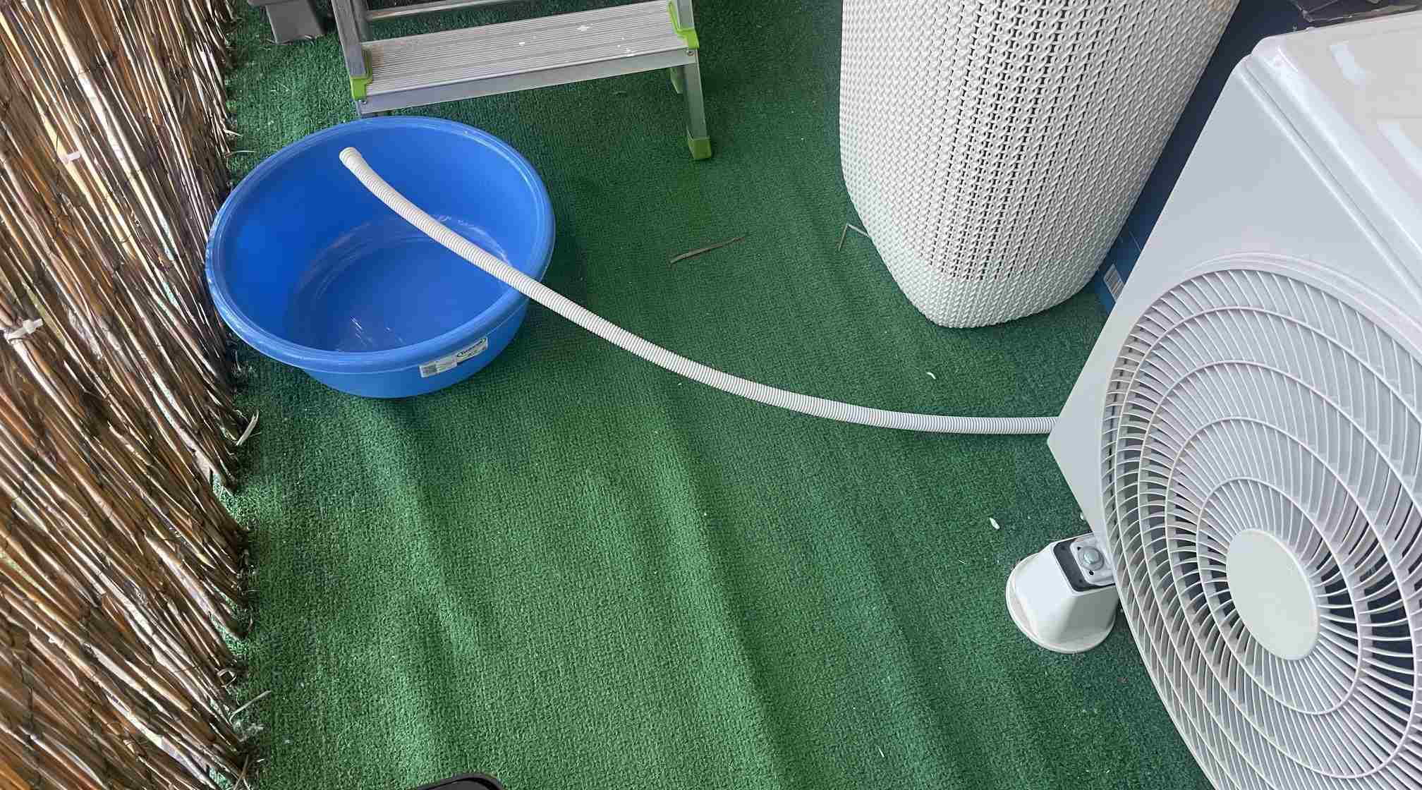

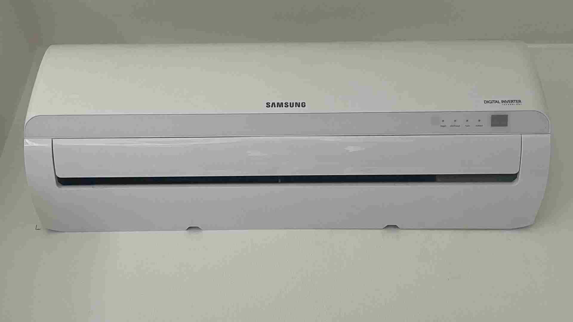

TV led lg 24tk410v-pz led rosso fisso non accende
Riccardo Ottaviucci ha risposto a Giancarlo84 alla discussione in LG - Goldstar
il regolamento lo vieta a meno di continuare nella discussione già aperta -
Cambio termostato Honeywell
Tabs78 ha risposto a Tabs78 alla discussione in Componenti Riscaldamento
Con cavi collegati parte riscaldamento. Se li separo no -
Alimentatore Urmet 1082/20
Nik-nak ha risposto a Mario Benvenuto alla discussione in Citofoni, videocitofoni e intercomunicanti
Che problema ha l'alimentatore, non fornisce tensione in uscita? In caso affermativo hai sostituito prima C32 e C46? - Oggi
Ctec ha iniziato a seguire Alimentatore Urmet 1082/20
Alimentatore Urmet 1082/20
Ctec ha risposto a Mario Benvenuto alla discussione in Citofoni, videocitofoni e intercomunicanti
C'è un trasformatore a monte dell'alimentatore? Se si, si prende la tensione di uscita (esempio: 15Vac), la si moltiplica per 1.41 (radice di 2) e si ottiene poco più di 25Vdc. Si considera poi la tensione di lavoro del condensatore una taglia almeno sopra, per migliorare la vita (nell'esempio, 35V). Se si sa addirittura anche a grandi linee la tensione che sarà applicata al condensatore, si procede direttamente alla taglia sopra. Vale poi un po' il detto "nel tanto ci sta il poco e l'assai", quindi se non ci sono problemi dimensionali, uno lo mette di tensione più elevata e casca in piedi. -
Congelatore Samsung verticale
Mikiki74 ha risposto a Mikiki74 alla discussione in Frigoriferi - Congelatori
Buongiorno sig. STEFANO, lei mi dice di lasciarlo così, ma perché non si può risolvere? Perché comunque in effetti non mi interessa che funzioni il tastierino se la temperatura è giusta, ma il fatto che lo sento quasi sempre in funzione, è consumi giornalieri ne risentano parecchio, più o meno 100w fissi. Conto nella sua straordinaria competenza. Grazie. -
mistertv ha iniziato a seguire TV led lg 24tk410v-pz led rosso fisso non accende
TV led lg 24tk410v-pz led rosso fisso non accende
mistertv ha risposto a Giancarlo84 alla discussione in LG - Goldstar
Non è detto che stesso tv monti necessariamente lo stesso pannello, ti conviene aprire e leggere la sigla. Comunque siccome gli accodamenti sono vietati ora i moderatori chiuderanno la discussione, ti conviene aprirne una tua. -
Tv Philips 50pus6162/12 no video
mistertv ha risposto a Paoletto69 alla discussione in Philips - Phonola
Infatti è quello che gli dicevo in precedenza. Che sigla ha la t-con? -
Ciao a tutti, ho installato questo condizionatore inverter che durante la fase di raffreddamento non produce acqua... A cosa può essere dovuto? Le sue funzioni le assolve pienamente.
Andreano ha aderito alla comunità
Alimentatore Urmet 1082/20
Mario Benvenuto ha risposto a Mario Benvenuto alla discussione in Citofoni, videocitofoni e intercomunicanti
Buongiorno, quelle che ha menzionato sono le specifiche del C26 e che ho peraltro già sostituito. A me servirebbero quelle del C27. -
Elvox serie 8000
massimovr ha risposto a massimovr alla discussione in Citofoni, videocitofoni e intercomunicanti
Grazie mille ed le indicazioni. Il filo che dici di lasciare collegato è quello nero tipo cavo antenna su morsetti M? - Ieri
Roberto Garoscio ha iniziato a seguire Alimentatore Urmet 1082/20 e Con il caldo cancello elettrico a battente funziona male
Con il caldo cancello elettrico a battente funziona male
Roberto Garoscio ha risposto a thooth alla discussione in Cancelli elettrici
Se è oleodinamico dopo 25 anni di lavoro probabilmente ha la guarnizione sullo stantuffo appiattita, se è FAAC non ci sono problemi a sostituirla. -
Alimentatore Urmet 1082/20
Roberto Garoscio ha risposto a Mario Benvenuto alla discussione in Citofoni, videocitofoni e intercomunicanti
Per quanto mi risulta il C27 è da 1000MF 35VL -
TV led lg 24tk410v-pz led rosso fisso non accende
Pier884 ha risposto a Giancarlo84 alla discussione in LG - Goldstar
Ciao, mi inserisco nel thread. Sapreste indicarmi che pannello monta questo tv e dove potrei trovare il ricambio? -
Cassette deck Marantz SD1002 - troppo veloce
NovellinoXX ha risposto a Zippo978 alla discussione in Radio - Stereo - Autoradio - HiFi - CD - DVD
Non credo sia una buona idea perchè quel tipo di motorini hanno uno stabilizzatore controreazionato, nel senso che con un maggiore carico meccanico lo stabilizzatore aumenta in automatico la tensione al motore in modo da tenere costante il numero di giri. Il PWM questo lavoro di autoregolazione non lo fa. Comunque se hai un pò di dimestichezza con l'elettronica si può riparare. -
Tv Philips 50pus6162/12 no video
Riccardo Ottaviucci ha risposto a Paoletto69 alla discussione in Philips - Phonola
VGH ,VGL, AVDD ecc ci sono? Se non ci sono è guasta la t-con,sempre a pannello scollegato -
Cassette deck Marantz SD1002 - troppo veloce
Riccardo Ottaviucci ha risposto a Zippo978 alla discussione in Radio - Stereo - Autoradio - HiFi - CD - DVD
se non cambia nulla è guasto il transistor regolatore,sempre che il potenziometro non sia aperto -
Tv Philips 50pus6162/12 no video
Paoletto69 ha risposto a Paoletto69 alla discussione in Philips - Phonola
Non c’è tensione -
Roadstar CTV-500 schema e consiglio
Riccardo Ottaviucci ha risposto a antoniolambroghini alla discussione in Roadstar - Amstrad - Vestel
Accodarsi ad una discussione non è consentito dal regolamento. Hai guardato sul link che ho messo nella mia risposta di febbraio dell'anno scorso? -
Con il caldo cancello elettrico a battente funziona male
ROBY 73 ha risposto a thooth alla discussione in Cancelli elettrici
Ciao thooth, Almeno sapessimo marca e modello preciso. Quindi si presume che sia un oleodinamico, giusto? Ma in 25 anni è mai stata fatta manutenzione, cambiato l'olio sugli attuatori / pistoni e i condensatori di spunto? Che centralina c'è che gestisce il tutto? Posta qualche foto della situazione -
Scheda ZA3 con lampeggio verde e spia rossa fissa
ROBY 73 ha risposto a Ludrum72 alla discussione in Cancelli elettrici
Ok, attendiamo buone nuove allora. Ciao prego -
Videocitofono Comelit Bravo
ROBY 73 ha risposto a GiovanniZ alla discussione in Citofoni, videocitofoni e intercomunicanti
Ok, bene così allora. Qui proprio non saprei cosa dirti, non conosco quasi per nulla i videocitofoni BTicino e sinceramente meno li vedo e meglio sto 😁 Vediamo se magari "passa di qui" e ti risponde @Maurizio Colombi che è l'esperto in materia -
Aiuto
ROBY 73 ha risposto a Massimiliano Floriani alla discussione in Citofoni, videocitofoni e intercomunicanti
Ciao Massimiliano Floriani, Ma i codici del citofono o qualche foto? Hai messo gli stessi configuratori nel citofono nuovo come nel vecchio? E soprattutto, si tratta di un impianto condominiale o casa singola con quel solo citofono? Dacci qualche informazione in più, perché hai deciso di "risicare" anche sul titolo della discussione (AIUTO), cosi non ci aiuti per nulla per aiutarti, quindi vedi e provvedi. -
Videocitofono Comelit Bravo
GiovanniZ ha risposto a GiovanniZ alla discussione in Citofoni, videocitofoni e intercomunicanti
Alla fine ho cambiato produttore ed ho acquistato Bticino 363911 KIT , il motivo principale è stato che preferivo esteticamente da incasso e la scatola Btcino è 5 mm più grande e aquistando la " cornice "343061 siamo riusciti a fare un buon lavoro . Funziona tutto in maniera per ora soddisfacente l'unico dilemma è che a casa mia la notte dall 01 fino a mattina spengo la rete wi fi e questo fà lampeggiare di continuo la spia relativa al wifi sul monitor interno . C'è modo di disabilitare le spie di stato del monitor ?Ho visto che c'è un menu instalattore protetto da password si trova qualcosa li dentro ? Grazie -
Elvox serie 8000
ROBY 73 ha risposto a massimovr alla discussione in Citofoni, videocitofoni e intercomunicanti
Ciao massimovr, Solo per la precisione la serie 8000 riguarda solo la pulsantiera esterna, mentre il tuo citofono è un 6200 e probabilmente il monitor è un 6600 o 6620 o comunque di quella "famiglia". Comunque per mantenere solo il citofono audio, basta collegare i fili della morsettiera superiore e quindi: - 1 rosa = altoparlante; - 2 giallo = microfono; - 3 blu = comune; - 6E verde = suoneria; - 7 arancione = apri cancello. Il rosso, nero e viola li isoli uno per uno; togli il connettore nero con cui è collegato il cavo flat e fissi il solo citofono. Ti consiglio di tenere collegato anche il cavo video coassiale nella propria schedina in modo da mantenere chiusa l'impedenza a 75 Ohm del sistema video, altrimenti ci potrebbero essere dei "buchi" sulle immagini degli altri citofoni, tanto non ti costa e non ti cambia assolutamente nulla farlo. -
electrolux EDH3898SDE errore E70
Nik-nak ha risposto a Alex7504 alla discussione in Lavatrici - Asciugabiancheria
Leggi con attenzione questa discussione, che forse trovi la soluzione al tuo problema:
