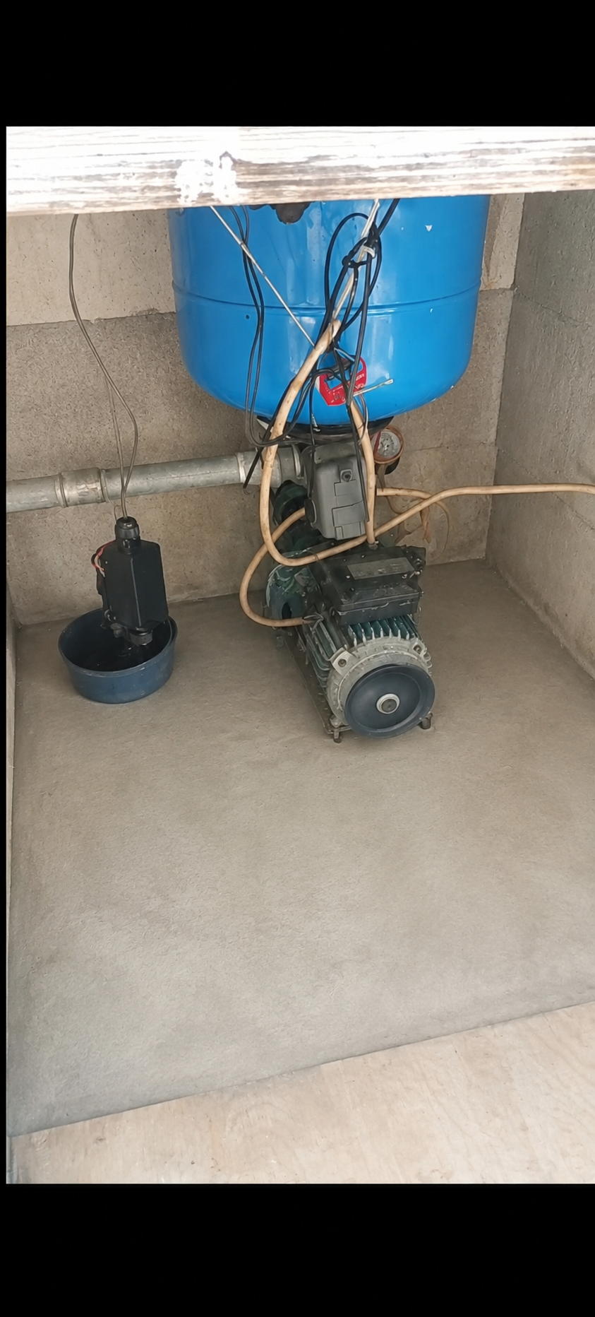

frankie986 ha iniziato a seguire Autoclave falda rumorosa e acqua con poca pressione
Autoclave falda rumorosa e acqua con poca pressione
frankie986 ha inserito una discussione in Pompe (Idraulica)
Salve a tutti, in giardino ho un autoclave con pompa sommersa nell'acqua di falda. L'uso di essa è praticamente relegato solo al periodo da giugno a settembre. Non ha mai dato problemi ma qualche mese fa un rumore molto forte e la pressione esce forte solo non appena si apre il rubinetto poi scende. È già stata gonfiato il vaso e la pressione è corretta. Il vaso non sembra aver perdite. Quali altri componenti possono aver causato questo malfunzionamento? Cosa si può controllare ed eventualmente sostituire? Grazie. -
Noto anche che rispetto all'alimentazione diretta il motore tende a rallentare prima del finecorsa per un assestamento più delicato. Oltre ai finecorsa non sono presenti altri sensori quindi mi chiedevo come fa a rilevare la posizione. Forse è gestita via software magari con un timer che conteggia il tempo che intercorre dal momento in cui pigiamo il tasto e il momento in cui deve decelerare? L'assestamento vero è proprio potrebbe essere raggiunto misurando l'aumento della corrente che dovrebbe verificarsi quando la cappa raggiunge la battuta? Allego il link del video: https://drive.google.com/file/d/1ENCSsVY88bMNT0PVPsCKgi6s9s6PHuPx/view?usp=drivesdk
magorno ha iniziato a seguire CANCELLAZIONE RADIOCOMANDI CENTRALINA FAAC E045s
- Oggi
Lavastoviglie Miele PG 8080 U da 380 a 220
AntaniMV ha risposto a AntaniMV alla discussione in Lavastoviglie
quello più impegnativo è il forno o la cucina ad induzione, il resto sono piccoli elettrodomestici che uso per tempi brevi. comunque cerco di usarlo il più possibile da sola -
Ricerca beta testers
GiacomoRossi ha risposto a GiacomoRossi alla discussione in Altri software Siemens
è un agente ai addestrato non solo per Siemens ma anche per altri. Con il tia in particolare lo apre e lavora da solo, poi ha parecchi driver di comunicazione quindi puo andare online col plc e controllare le variabili e molte altre cose. io attualmetne lo sto testando con i miei lavori e se avete piacere possiamo fare una call cosi vi spiego meglio DImenticavo la vora dal tia 16 in poi -
Ciao Roby 73. Grazie per tua risposta. Ho provato tutto che riuscito. Trasformatore sembra funzionante, esce 24v e 40v. ma senza scheda. Con scheda attaccata 24v stabile e 40v sale e scende tra 30v e 45v. Sulla scheda c'è 3 relè e sembra tutti i tre fanno questo strano rumore. Controllando relè c'è contatto su tutti i due uscite contemporaneamente. Così non dovrebbe esserci.
Puoi utilizzare degli Shelly, integrabili in Alexa. Poi dipende da chi fornisce i 12V alle ventole. Se è un alimentatore esterno, puoi usare lo Shelly per fornire la 230vac all'alimentatore, e collegare le ventole direttamente all'alimentatore. Puoi mantenere la funzione di alimentare le ventole manualmente, utilizzando l'ingresso interruttore dello Shelly(ingresso a 230Vac). Lo schema è questo, dove al posto della lampadina colleghi l'alimentatore.
Ciao brixia67 , Sei sicuro del modello? Non conosco bene FAAC, ma questo articolo non l'ho mai sentito. Posta un paio di foto della tua scheda che ci capiamo meglio
Serpentina con accumulo ghiaccio
Stefano Dalmo ha risposto a matu26 alla discussione in Frigoriferi - Congelatori
Allora la risposta è la stessa che ho fatto prima -
Roberto Garoscio ha iniziato a seguire CANCELLAZIONE RADIOCOMANDI CENTRALINA FAAC E045s
CANCELLAZIONE RADIOCOMANDI CENTRALINA FAAC E045s
Roberto Garoscio ha risposto a magorno alla discussione in Cancelli elettrici
Una volta cancellata la memoria della ricevente, usi sempre lo stesso tasto del telecomando che era già abbinato per riprogrammarla? Per trasformare un telecomando FAAC XT2 SLH da Master a Slave (operazione irreversibile), premere contemporaneamente i tasti \(P1\) e \(P2\) finché il LED non lampeggia, quindi premerli nuovamente insieme e tenerli premuti fino a un nuovo lampeggio rapido. Questo blocca la capacità del telecomando di trasmettere il codice ad altri -
Sostituzione videocitofono Urmet 1704/10A
ROBY 73 ha risposto a loryfrank alla discussione in Citofoni, videocitofoni e intercomunicanti
No! Facci sapere in qualsiasi caso, anche e soprattutto se va tutto bene, mi raccomando -
Sostituzione citofono urmet 530
ROBY 73 ha risposto a Beppe.88 alla discussione in Citofoni, videocitofoni e intercomunicanti
Ciao Beppe.88, Dovrebbe essere giusto, ma non sono sicuro al 100% dei fili bianco e verde che ti ho indicato come "SW1" e "RING" che ti ho indicato con il "?", perché non si vedono i numeri dei morsetti. Altrimenti vanno invertiti, ma non credo. Il morsetto SW2 rimane libero e imposta il jumper ZW3 chiuso, mentre ZW1 e ZW2 rimangono aperti, in modo da usare la configurazione a 5 fili Prova così, altrimenti posta una foto intera del vecchio citofono, dove in alto a sinistra c'è la tabella della numerazione dei morsetti. Facci sapere i risultati -
ALLUMY ha iniziato a seguire Problemi tastiera
A quanto risulta è un difetto noto per quel modello, comunque ripulisci per bene i connettori e guarda anche se l'integrato controller (dovrebbe essere un ITE IT8985E) presenta saldature fatte male o sporcizia.
Serpentina con accumulo ghiaccio
matu26 ha risposto a matu26 alla discussione in Frigoriferi - Congelatori
Si funziona bene , si ghiaccia la serpentina in alto -
Cambiare sfondo nel profilo utente
ALLUMY ha risposto a ALLUMY alla discussione in Forum assistenza all'uso dei forum
Ok, fa niente, grazie lo stesso @Domenico Maschio -
Sì ma attenzione alle altissime tensioni interne. Nel dubbio aspetta un'ora o due, in modo da far scaricare tutti i condensatori.
SamuelP ha iniziato a seguire Problemi tastiera
Buonasera a tutti Ho un vecchio notebook Asus X553M che uso solo per vari programmi di diagnosi auto. Oggi l'ho avviato e non riesco a scrivere la password perche il tasto + si inserisce da solo, e anche molto veloce. Ho pensato che e solo la tastiera sporca, l'ho smontata, pulita, ma ancora niente. La cosa più strana e che lo fa anche anche con la tastiera fisicamente rimosa dal portatile:( Ho provato a collegare una tastiera wireless, ma ancora non riesco perche anche se comincio a digitare la password corretta, lui inserisce il simbolo + prima di me, e quindi e come se mettessi la password errata. Dovrei aggiungere che non dovrei accedere a internet in quanto i programmi che ho non sono originali. Avete qualche consiglio? Vi e mai capitato qualcosa del genere?
Buonasera, sto pensando di comprarla; vorrei sapere se almeno nel programma intensivo a 70° è possibile aggiungere un terzo risciacquo anche tramire app grazie
Sostituzione faretti bagno (attacco gu4) con led
Maurizio Colombi ha risposto a andrio1979 alla discussione in Illuminazione a Led
Purtroppo mi è sfuggito il termine MR11.. Le normali lampade GU10 sono generalmente MR16, con un diametro di 50mm, esistono anche da 35mm, ma sono mosche bianche. -
Una curiosità, il motore di aspirazione ha un condensatore di 4,5microF mentre sul modulo di controllo dell'intera cappa è presente uno da 12,5microF; visto che oltre a questo motore non ci sono altri carichi che richiedono spunti potrebbe il secondo condensatore essere usato per il buster della stessa ventola?
Riparazione anomalia scheda WM10 caldaia Buderus GB142
Alessio Menditto ha risposto a orsdaranc alla discussione in Impianti Riscaldamento
Non è affatto polemica. -
Riparazione anomalia scheda WM10 caldaia Buderus GB142
giorgio17 ha risposto a orsdaranc alla discussione in Impianti Riscaldamento
Non voglio fare polemiche,però voglio ricordare che le schede elettroniche delle caldaie rientrano nei sistemi di sicurezza e di conseguenza le riparazioni dovrebbero essere eseguite solo da: Tecnici autorizzati del produttore (assistenza ufficiale) — hanno schemi, componenti originali e garanzia. Centri di assistenza qualificati per caldaie — officine certificate che lavorano su vari marchi. Elettronici specializzati in schede elettroniche — per riparazioni componenti (saldature, sostituzione chip, test). -
Nuovoutente82 ha iniziato a seguire Manuale tia portal
Buonasera a tutti. qualcuno saprebbe consigliarmi un libro o un pdf scaricabile online che mi possa aiutare a conoscere il software tia portal? Quello che sto cercando è proprio un manuale dell’abc che illustra i vari pulsanti, le varie funzioni per un principiante che non conosce il tia portal. grazie a chi puo aiutarmi
Eefficacia dispositivi ultrasuoni scaccia insetti
roipnol ha inserito una discussione in Altro su elettronica
Salve, vorrei capire se i dispositivi che promettono di avere effetto 'repellente' su animali/insetti, sfruttando gli ultrasuoni hanno una qualche efficacia 'verificata', immagino che dipenderà anche da elementi come la frequenza e la propagazione del segnale, ma non trovo informazioni diverse dalle inserzioni commerciali di questi prodotti. Nello specifico mi servirebbe per zanzare e ahimè blatte, da tenere in esterno sul balcone. Qualcuno ha informazioni un pò più tecniche su questo argomento? Grazie -
Cambiare sfondo nel profilo utente
Domenico Maschio ha risposto a ALLUMY alla discussione in Forum assistenza all'uso dei forum
Nessuno mi può aiutare?
