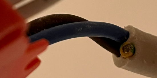

Sostituzione faretti GU5.3 con GU10, chiedo consigli tecnici e pratici
Honig ha inserito una discussione in Illuminazione interni
Ciao a tutti, a casa ho vari faretti ad incasso con lampadine con attacco GU5.3 (MR16) le classiche alogene 50W che volevo sostituire con analoghe LED. Siccome mi sono reso conto che dovrei sostituire anche i trasformatori con una spesa non proprio minima stavo pensando che avrei diversi vantaggi ad installare portalampada GU10, visto che potrei fare a meno dei trasformatori in futuro ed avrei anche maggiore scelta e minori costi per lampadine, essendo le GU10 molto più diffuse ed economiche. Prima di procedere però avrei bisogno di vostri consigli sia a livello di sicurezza e normativo che a livello pratico. I faretti in questione si trovano in bagno ed in cucina. Quelli in bagno non si trovano direttamente sopra la doccia, ma uno di questi si trova a meno di 60cm dalla verticale della doccia e ad un'altezza di 2,75 metri e visto che l'ambiente non è proprio grande tutti vengono sicuramente interessati più o meno lievemente dai vapori dell'ambiente ed anche quelli in cucina vengono interessati dai vapori di cottura. Quindi la prima cosa che vorrei capire è se nel mio caso la sostituzione GU5.3 -> GU10 è possibile a livello normativo o se sono vincolato ad usare faretti alimentati a 12V e se a livello di sicurezza in queste condizioni è preferibile rimanere con faretti 12V oppure se anche i GU10 alimentati a 220V andrebbero bene. Passiamo poi alla pratica. Ogni singolo faretto ha un proprio trasformatore, un Relco Minifox60pfs (https://www.relcogroup.com/wp-content/uploads/files/scheda-tecnica/components/RN1362-scheda-tecnica.pdf) che riceve la linea 220V attraverso un cavo multipolare con fase e neutro collegati ai morsetti 1 e 2, mentre il filo di messa a terra è semplicemente tagliato e lasciato "libero" come da foto Vorrei sapere se decidessi di installare i portalampada GU10 quale sarebbe il migliore collegamento che si pùo fare tra il cavo della 220V ed i portalampada? La messa a terra si potrebbe lasciare sempre così oppure andrebbe sistemata in qualche modo? Come? Vi ringrazio in anticipo per l'aiuto. 👍 -
elia11 ha aderito alla comunità
Caldaia Cosmogas bms
franciclemente815 ha risposto a franciclemente815 alla discussione in Guasti/Problemi Riscaldamento
Ho trovato qualche cosa ma sono indeciso cosa prendere.Su ebay c'e' uno simile come forma da 350v 10ka credi sia buono?L'elettronica non si puo' improvvisare... Credo che lascero' perdere. -
Apriporta elvox
arufem ha risposto a arufem alla discussione in Citofoni, videocitofoni e intercomunicanti
Rieccoci oggi finalmente un giorno di ferie e volevo sistemare lo Shelly ma mi sto perdendo in un bicchiere di acqua. La O di Shelly va all’1A del 69rh e la I di Shelly va a 1B del 69rh? Oppure sia O che I sono lo stesso, tipo 1A e 1B non lo tocco? Al momento il mio 1A va alla serratura elettrica e 1B va al trasformatore Perry. Eventualmente gli 1/2/3B li posso ponticellare tutti insieme nello Shelly visto che immagino siano il comune? (Ora nei 69h sono ponticellati) io ho due 69rh , e mentre il primo funziona come sopra su entrambe le uscite (1A/2A vanno alla serratura 1A/1B al trasformatore Perry) , l’altro 69rh entrambe i cavi escono da 1A/1B e vanno alla centrale di gestione del cancello. grazie ciao -
digitalvideo.arezzo ha iniziato a seguire AG115C CPU944 , Comando web da remoto su Logo per accensione luce , Sinumerik 810 GA3 e 7 altri
Eccomi. Ero fuori. Allora, secondo me meglio lasciarli liberi (ed è così che faccio) per evitare di avere effetti induttivi. A mio parere, su tali tipi di cavi e soprattutto per la configurazione differenziale del sistema di trasmissione, è molto peggio l'effetto delle capacità e induttanze parassite, che deformano le forme d'onda. Il sistema differenziale ha una propria immunità ai disturbi by design, come si dice. Ti posso assicurare che un semplice doppino (di giusta impedenza, tipo un telefonico) ci puoi fare una RS845 che va tranquillamente almeno fino a 56k6, e probabilmente anche a 115k2. Niente schermi (minore capacità) e immunità elevatissima.
Electrolux EEQ47200L non scalda l'acqua
Paolorm ha risposto a Paolorm alla discussione in Lavastoviglie
Problema risolto!! Ho smontato la pompa di circolazione e togliendo la girante ho trovato un pochino di sporcizia con il magnete bagnato. Ho ripulito il tutto, fissato bene il coperchio tra la girante e il magnete e già dal primo ciclo di lavaggio la resistenza ha ripreso a funzionare. Ringrazio tutti per l'aiuto. -
antoniodgata ha aderito alla comunità
Ripristino vecchia lavatrice Castor L653
Ciccio 27 ha risposto a SuperUCCU alla discussione in Lavatrici - Asciugabiancheria
Ma non c'è più bisogno! 😉 -
Ripristino vecchia lavatrice Castor L653
SuperUCCU ha risposto a SuperUCCU alla discussione in Lavatrici - Asciugabiancheria
Anche sul video di Youtube che ritrae la C663 del '72 (molto simile a questa), si parla di due centrifughe... Diomede, la macchina ora funziona perfettamente, ma chiaramente un'occhiata ritengo sia meglio dargliela, anche se al momento si utilizza benissimo anche così. Considera solo che è stata ferma per quasi 30 anni, ora le sto facendo un po' di trattamenti di igienizzazione e pulizia. -
Lavatrice Wirlpool AWM 5061/A: il programma si blocca in alcuni punti
Ciccio 27 ha risposto a deltaecho alla discussione in Lavatrici - Asciugabiancheria
Perché l'elettronica è spesso indecifrabile. 🤪 Quindi hai la corda, non il cursore. 😉 -
Consiglio lavatrice dall alto acquisto
Ciccio 27 ha risposto a chiccoo alla discussione in Lavatrici - Asciugabiancheria
Nessuna di queste ha modelli a carica dall'alto tranne Indesit, che sono i modelli più semplici e rumorosi di Uirpul. Continuo a pensare che è meglio riparare la vecchia. 😉 -
Lavatrice nuova Miele o Asko
Serena1977 ha inserito una discussione in Lavatrici - Asciugabiancheria
Buongiorno vi chiedo un consiglio rispetto l’acquisto di una lavatrice, in realtà anche asciugatrice che acquisterò di conseguenza. Sono stata un’acquirente molto molto soddisfatta di Miele, softtronic e Novotronic asciugatrice. Ora dopo 23 anni lascerò queste due macchine ancora perfettamente funzionanti ma soprattutto ancora efficienti nella casa che cambierò. Vorrei capire se bissare su Miele o dirottare su Asko. di Asko ho adocchiato il modello w7096xw, di Miele non ho individuato ancora il modello perché la vorrei con vasca in acciaio ma dal sito non capisco quali siano i modelli con questa caratteristica, più che altro non trovo proprio l’indicazione. Cosa mi consigliate? Avete un modello Miele da indicarmi? Grazie infinite Serena -
Lavatrice candy fa rumore quando centifruga
Ciccio 27 ha risposto a casa74 alla discussione in Lavatrici - Asciugabiancheria
Per me la pompa è ok, forse la cinghia "sgranocchia". Ma non è grave. -
Grazie ho gia' risolto
Apriporta elvox
arufem ha risposto a arufem alla discussione in Citofoni, videocitofoni e intercomunicanti
Rieccoci oggi finalmente un giorno di ferie e volevo sistemare lo Shelly ma mi sto perdendo in un bicchiere di acqua. La O di Shelly va all’1A del 69rh e la I di Shelly va a 1B del 69rh? Oppure sia O che I sono lo stesso, tipo 1A e 1B non lo tocco? Eventualmente gli 1/2/3B li posso ponticellare tutti insieme nello Shelly visto che immagino siano il comune? (Ora nei 69h sono ponticellati) grazie ciao -
Sostituzione lavastoviglie installazione a colonna
Ciccio 27 ha risposto a puma87 alla discussione in Lavastoviglie
Ma una volta non c'erano le Smeg? O qualcosa di cinese... -
Ciao, quando premi il bottone per scendere cosa succede? Fa rumore?
- Oggi
Consiglio quadretto elettrico da mettere in cucina
marcofirenze ha risposto a marcofirenze alla discussione in Quadri elettrici civili e terziario
Comprato un quadretto della Satel a 12 moduli e 5 magnetotermici 1P - N della Gewiss da 16A pagati veramente poco. Ora c'è da dire un altra cosa, Se io ho un magnetotermico a monte dopo il differenziale di casa da 16A e questi piccoli da 1 modulo sono lo stesso da 16A non so chi salta prima e se saltano entrambi. Mi hanno suggerito giustamente di cambiare il magnetotermico a monte da 16A a 25A e credo ci possa stare, mi hanno anche detto di cambiare il differenziale di casa da 30mA con uno a 300mA ma non lo faccio anche se ne metto uno per la pompa ad immersione da 30mA. Per non far saltare il magnetotermico "generale" è giusto cambiarlo con uno da 25A o 32A? -
Vaporella Polti Forever 1905 rumore.
Stefano Dalmo ha risposto a Totti10 alla discussione in Piccoli elettrodomestici
Caricalo sul tubo e poi posti il link -
Frigorifero Liebherr 3825 20A/001
Stefano Dalmo ha risposto a Il Morrice alla discussione in Frigoriferi - Congelatori
Fermalo per 24 /36 ore con le porte aperte , poi in bast a come funziona vediamo cosa controllare . -
ricambio sonda sanitaria e sonda riscaldamento per caldaia BIKLIM
Stefano Dalmo ha risposto a miracle77 alla discussione in Componenti Riscaldamento
Ma tu non riesci ad aprire il mantello e fare una foto delle sonde? -
Lavatrice candy fa rumore quando centifruga
Stefano Dalmo ha risposto a casa74 alla discussione in Lavatrici - Asciugabiancheria
L’errore della tachimetrica , potrebbe dipendere dalla vasca che balla troppo . Magari la macchina ferma più volte la centrifuga , per effetto dello sbilanciamento e quindi presenta l’errore . la pompa la sento rumorosa e probabilmente non scarica bene , e se la macchina ha un po di anni , andrebbe sostituita , ma subito mi concentrerei sul rumore , poi lo scarico -
Consiglio lavatrice dall alto acquisto
chiccoo ha risposto a chiccoo alla discussione in Lavatrici - Asciugabiancheria
Buongiorno il negozio dove andro a vedere domani ha detto che ha bosch lg miele indesit altre marche non me lha dette Cosa mi consigliate? -
L'ho usata anche o su un nuovo progetto recentemente e funziona
TV Sony KDL-40R483B riavvio ciclico quando accesa da qualche minuto/secondo (scheda logica già cambiata).
Riccardo Ottaviucci ha risposto a CRX Del SOL alla discussione in Sony
ma l'integrato in questione non sta sulla scheda di alimentazione? -
Lavatrice candy fa rumore quando centifruga
casa74 ha risposto a casa74 alla discussione in Lavatrici - Asciugabiancheria
Ciao Stefano grazie per la risposta, secondo te il rumore dipende dagli ammortizzatori scarichi. L'errore E08 indica un difetto alla tachimetrica. Certe volte rimane acqua nel cestello, sono costretto a ripetere lo scarico acqua. Il display che lampeggia da cosa dipende Secondo te i difetti dipendono da cause differenti Grazie per i chiarimenti -
ricambio sonda sanitaria e sonda riscaldamento per caldaia BIKLIM
miracle77 ha risposto a miracle77 alla discussione in Componenti Riscaldamento
grazie per la cortese rispsota. purtroppo il tecnico ha fatto per lui solo la foto dell'etichetta caldaia perchè era convinto che potesse trovare i ricambi presso i fornitori abiatulai di zona. non trovandole, ho chiesto di inviarmi qualche indicazione per una ricerca sui negozi online. i link suggeriti sono per entrambe le sonde sanitaria e riscaldamento?
