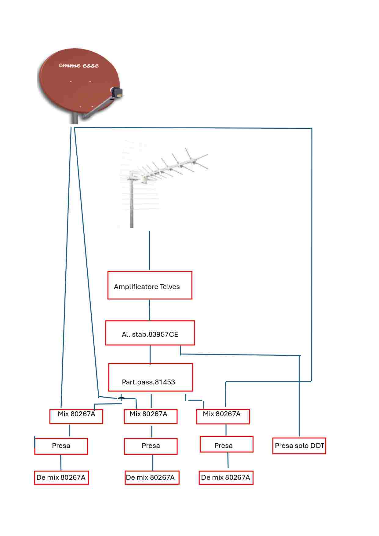

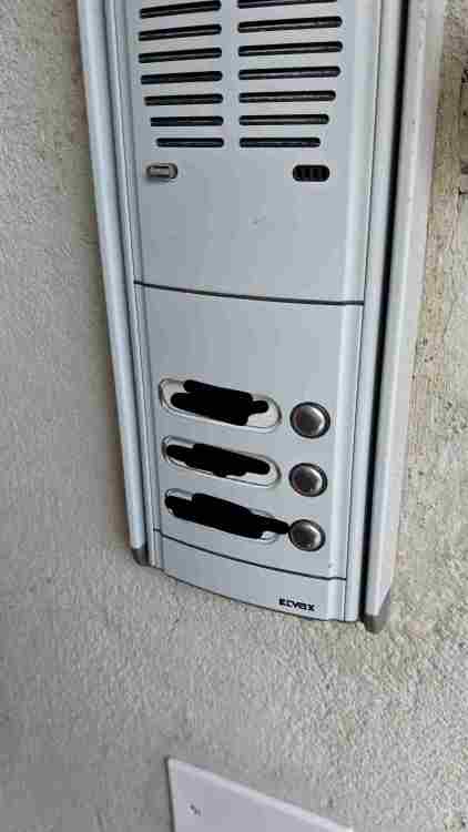

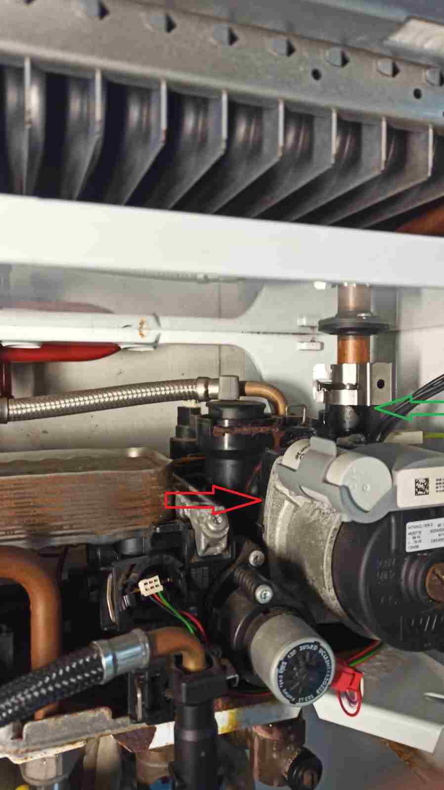

Stefano Dalmo ha iniziato a seguire Rowenta DG8990 - scheda e Electrolux EEQ47200L non scalda l'acqua
Electrolux EEQ47200L non scalda l'acqua
Stefano Dalmo ha risposto a Paolorm alla discussione in Lavastoviglie
Tachimetrica motore lavaggio -
Buonasera, premetto che non sono un professionista ma solo un appassionato. Ho un impianto domestico parzialmente già realizzato in un edificio degli anni '60 con tubazioni molto piccole che possono contenere un solo cavo. Le antenne, la parabola e l'amplificatore Televes sono già presenti. Vorrei portare il segnale in altre stanze e per questo allego uno schizzo del progetto che vorrei realizzare. Sarebbe fattibile? Utilizzare componenti Emmesse a vostro giudizio sarebbe ok? La lunghezza dei cavi dalla parabola al miscelatore è di circa 4 mt mentre dal miscelatore alle prese è di circa 6-7 mt. Invece la lunghezza del cavo dell'alimentatore stabilizzato alla presa DDT è di circa 7-8 mt. Grazie per la disponibilità. Buona serata.
Maverick55 ha aderito alla comunità
IN1 e IN3 devono avere anche loro la tensione oscillante, non fissa. Se guardi lo schema il collettore del Transistor, oltre alla resistenza da 1k che pesca dal positivo, va anche a quei due ingressi. Ricontrolla i collegamenti. Per l'Ne55 diamo per scontato che sia proprio l'Ne555, comunque sta facendo il suo dovere. Dai, manca poco... 💪
Cuscinetto Zerowatt Lady Classic CX656
Stefano Dalmo ha risposto a tempoperso alla discussione in Lavatrici - Asciugabiancheria
No , quel cuscinetto è adatto per altri usi , come a bagno d’olio -
Ciao sono nuovo del forum e mi chiamo Paolo, come da titolo la mia lavastoviglie EEQ47200l non scalda più l'acqua, ho sostituito il sensore NTC, il pressostato, il regolatore dei flussi d'acqua, ho pulito il pozzetto e la vasca dell'acqua (quella di lato sulla sx arancione) Ho misurato la resistenza di riscaldamento e mi da 29 ohm, ho controllato il relè di potenza e i pin della bobina mi da 400 ohm, la lavastoviglie quando è accesa e in funzione non riceve mai il consenso dei 12 vsul relè. Qualcuno ha qualche consiglio?
Line splitter per pinza amperometrica
kym ha risposto a kym alla discussione in Didattica elettrotecnica
La mia idea era costruirmi un line splitter da almeno 30A per usare la pinza amperometrica più comodamente e poter anche usare una pinza più precisa con fondo scala più limitato anche con correnti da 20-30A ..... tutti i line splitter che vedo arrivano a pochi A .... non ne ho mai avuto uno ma penso sia molto comodo. -
Rowenta DG8990 - scheda
Stefano Dalmo ha risposto a gio199 alla discussione in Piccoli elettrodomestici
E che centra la scheda ? Perché carica acqua di continuo ? scarica l’acqua in caldaia e segui cosa fa durante l’avvio . Il ferro deve prima riscaldare , poi arrivato ad una certa temperatura fare un carico di pochi secondi e poi continuare il riscaldamento fino alla temperatura di attivazione del pulsante di erogazione vapore posto sul ferro , se la temperatura sale oltre la stabilita si apre la valvola di sicurezza . O se magari fa troppi carichi consecutivi e quindi il volume della caldaia si riduce e la pressione fa aprire la valvola -
Paolorm ha aderito alla comunità
Cuscinetto Zerowatt Lady Classic CX656
tempoperso ha risposto a tempoperso alla discussione in Lavatrici - Asciugabiancheria
Se monto il cuscinetto 6203Z (che ormai detengo), con il lato non schermato rivolto verso l'interno e quindi non dovrebbe prendere polvere o altro, e sul lato schermato (volto verso l'esterno) metto del grasso, potrebbe essere una soluzione efficace e a lunga durata? -
RondaF. ha aderito alla comunità
Schema per attivatore temporizzatore on off
tomtec ha inserito una discussione in Apparati, Schemi & circuiti
Buongiorno, vorrei chiedere se qualcuno conosce un dispositivo o anche uno schema elettrico per poterlo costruire che mi consenta di attivare un timer ciclico con un tempo on off impostabile, attraverso un contatto reed NO posto su un galleggiante. Però questo ha delle oscillazioni in determinate fasi, pertanto deve essere in grado di attivare il timer solo dopo essersi stabilizzato; ovvero solo dopo un dato tempo ( regolabile )che è in stato di quiete. Ringrazio tutti coloro che volessero contribuire alla mia richiesta. Tomtec -
Vecchio citofono Elvox a 3 posti. E' anche da 4?
_gianluca_ ha inserito una discussione in Citofoni, videocitofoni e intercomunicanti
Come da titolo, ho un citofono Elvox da 3 posti, con 3 pulsanti sulla placca esterna. Rimuovendo la placca da 3 posti, ho notato che esiste il quarto pulsante sotto nel pcb (pulsante in alto). Se prendessi la placca da 4 posti, potrei usare effettivamente il quarto pulsante? Immagino che avrebbe senso da un punto di vista produttivo, progettare il citofono per 4 appartamenti e fare un unico pcb a 4 posti, e poi vendere il citofono come citofono a 1, 2, 3 o 4 posti riducendo artificialmente il numero di appartamenti tramite la placca esterna. Ma vorrei una conferma prima di prendere la placca da 4 - Oggi
accendo il ferro e quando arriva in temperatura scatta la valvola di sfiato posta sotto al ferro ed esce vapore.. non vorrei che fosse comandata elettronicamente.. di schede ce ne solo una per tutto il ferro?
Caldaia Saunier duval micra 3 29 se pompa gira male
sargi ha risposto a sargi alla discussione in Impianti (Idraulica)
La vite dietro l'ho allentata sembra che gira con troppa forza,... la perdita è sulla giuntura metallo plastica (freccia rossa ) anche tirando le viti a morte , non capisco come possa uscire da li. Poi vedo anche una piccola perdita sulla freccia verde in alto a dx, non penso che sia acqua che salga dal diametro della pompa , però non sono sicuro, domanda : chi è che tiene avvitato il tubo di rame che scende dall'alto? quella lamella color inox ? non vedo un dado o altro . -
Rowenta DG8990 - scheda
Stefano Dalmo ha risposto a gio199 alla discussione in Piccoli elettrodomestici
Scusa , ma se vuoi un aiuto dovresti come minimo dire che problemi da . riguardo la scheda , come ricambio , sul web ho visto che se ne trovano . -
riparazione catena a led
carlone2011 ha risposto a carlone2011 alla discussione in Elettronica Fai da te
- Sull'integrato leggo NE55 (e non vedo il terzo "5" , ma forse solo xké è talmente piccolo che non si legge), comunque il venditore dichiarava un NE555. - valori del TR: C=3,95-0,02 (variabile) B=0,7-0,03 C=0 - valori ingresso DRV: IN1= 3,98- fisso IN2= 3,78-0,03 variabile VCC= 4 fisso GND= 0 IN3= 3,97f isso IN4= 3,78-0 variabile - ho tolto i ponticelli in uscita (ma non avevo da mettere la resistenza e il led): tra 2 capi dà valori tra 0 e 0,8 ma non si capisce bene perché non sono valori fissi ma neanche con una variazione regolare (ma forse dipende dai puntali del tester che non fanno bene contatto) -
Collegamenti non a regola d'arte tra fila di pannelli fotovoltaici
Marco1510 ha risposto a Marco1510 alla discussione in Fotovoltaico
3600 visualizzazioni. Evidentemente la discussione che ho aperto è di interesse per tanti. Vi invito a dare validi consigli ed eventualmente fare contestazioni che abbiano una loro ragion d'essere. Volevo fare una aggiunta, è soprattutto al minuto 5:40 del video in cui si parla del divieto della posa dei cavi solari direttamente sulla copertura. Tali norme valgono per tutti gli impianti sugli edifici a prescindere dalla loro destinazione d'uso, quindi anche per gli edifici residenziali. -
mariolino99 ha iniziato a seguire Caldaia Saeco Gran baristo HD8977
Caldaia Saeco Gran baristo HD8977
mariolino99 ha inserito una discussione in Piccoli elettrodomestici
Buongiorno a tutti, chiedo il vostro aiuto. Ho una macchina Saeco Gran Baristo HD8977 con caldaia intasata. Purtroppo il ricambio originale non é più reperibile. Chiedo se qualcuno può indicarmi in ricambio compatibile e installabile su questa macchina. L'ho pagata 1.700 euro e sarebbe un gran peccato buttarla via. Attendo vostri consigli Grazie mille -
Comportamento strano del cursore del mouse.
distefanom ha risposto a distefanom alla discussione in Windows
Si, infatti è quello che ho fatto stamattina (o meglio il PC ha fatto... ci ha messo quasi 5 ore...) comunque grazie a tutti per l'aiuto!!! -
gio199 ha iniziato a seguire Rowenta DG8990 - scheda
Ho questo ferro da stiro che ha smesso di funzionare. Il centro riparazioni mi dice che c e da cambiare la scheda elettronica e che non si rimedia piu. Mi tocca buttarlo? Esiste qualche altra soluzione ?
simuffa ha iniziato a seguire Sostituzione interruttore classico con interruttore wifi
Sostituzione interruttore classico con interruttore wifi
simuffa ha risposto a Bruno1970 alla discussione in Schemi e applicazioni di circuiti elettrici
Ciao, il tuo schema è sbagliato Questo schema non è corretto, va contro anche lo schema sul sito del produttore: -
Comportamento strano del cursore del mouse.
simuffa ha risposto a distefanom alla discussione in Windows
Opzione più normale... Aggiornamento e sicurezza - Ripristino - Reimposta il PC. E il pc torna con windows 10 (puoi eliminare o mantenere i tuoi file). -
Stefano Dalmo ha iniziato a seguire Lavastoviglie electrolux, doppio beep e termine e blocco programma.
Lavastoviglie electrolux, doppio beep e termine e blocco programma.
Stefano Dalmo ha risposto a Buddace alla discussione in Lavastoviglie
Devi dire cosa succede dettagliatamente in questi dieci minuti . Tra scarico iniziale e carico / carichi , successivi . Magari il problema è che non carica , ma devi vedere se non carica del tutto o carica poco e quindi provoca l’errore di time out . -
eccomi sono riuscito a fare un audio del rumore, incollo il link, spero si senta. ho messo il cell vicino all'anta della lavastoviglie. Il rumore si sente dopo circa 10-12 minuti dall'avvio e più precisamente dopo circa un paio di minuti da quando ha fatto il primo scarico di acqua. https://drive.google.com/file/d/1kOCI2RgSL-Dv6FZOzVi0Fos_CTRCREdX/view?usp=sharing
caldaia Junker
Stefano Dalmo ha risposto a Massimo Procino alla discussione in Guasti/Problemi Riscaldamento
Potrebbe essere il venturi ostruito e non fa attivare il pressostato . portati un filo di rame e se sul ventilatore ci sono collegati i tubicini di silicone che vanno al pressostato , staccane uno per volta e inserisci al suo interno il cavo nudo per una lunghezza di 5/7 cm , ravanando al suo interno , poi attraverso il tubicino stesso , soffia verso il ventilatore , per far pulire eventuali scorie , poi ricollega il tubo e prova . -
Collegamenti non a regola d'arte tra fila di pannelli fotovoltaici
Marco1510 ha risposto a Marco1510 alla discussione in Fotovoltaico
Aggiornamento. I Vigili del Fuoco sono arrivati, chiamati da me, per mettere in sicurezza i pannelli solari che il vento con raffiche fino a 110 Km orari (come da rilievo agenzia Arpas) ha divelto nella giornata del 12/02/2026. Due di essi sono precipitati per strada. Tutto documentato con video e foto. A proposito di difformità dalle norme della regola d'arte e ovviamente Cei, oltre alla posa dei cavi NON A NORMA CEI si aggiungono quindi un non appropriato aggancio dei pannelli alle zavorre (hanno adoperato dei tasselli in plastica come quelli che si usano per le mensole di casa o i quadri alle pareti) nonchè una zavorratura non sufficiente. La ditta, a cui spedii' una ventina di Pec con le mie contestazioni documentate da foto e da elenco (l'ultima risale al giorno prima del disastro, nella quale li informavo che sentivo rumori sordi provenire dal solaio) delle difformità da me riscontrate, ha smesso di minimizzare, ha smesso anche di dire che la Di.Co certificava che l'impianto era a norma, e ha accettato la mia richiesta che a procedere coi lavori di ripristino fosse un installatore di mia fiducia, a spese dell'assicurazione. I primi della prossima settimana verrà per quantificare i danni e presentare un preventivo all'assicurazione. Tutto sommato sono stra-contento che il vento abbia buttato giu' quella porcheria di installazione Fv che stava sopra il mio robustissimo solaio, perchè se fosse accaduto a distanza di anni sarebbe stato piu' difficile per me contestare. Mi evita anche le spese da anticipare con l'avvocato, con cui ho disdetto l'appuntamento che avevo per lunedi' prossimo. La mia posizione non era solida... era massiccia, sia per la questione dei cavi elettrici e ora anche per la questione della zavorratura. Ero disposto ad andare avanti. Il vento mi è venuto incontro evitandomi scocciature. Ora, prima che inizino i lavori di messa a norma dell'impianto, ho dato incarico ad un ingegnere strutturista di fare una perizia relativamente alla situazione presente sul solaio. Questo mi servirà per "cristallizzare" lo stato attuale in previsione di eventuali future contestazioni, che, sono sicuro, non ci saranno perché installatore di mia fiducia ha sempre lavorato a regola d'arte. Discolpo totalmente l'azienda con la quale ho firmato il contratto (che posso accusare solo di aver tentato di minimizzare) e addebito ogni colpa all'installatore che ha eseguito i lavori in subappalto. Sto pensando di farlo citare dall'avvocato per Di.co mendace. Per lui sarebbe un disastro, perchè andiamo sul penale. minuto 1:15 minuto 1:36 minuto 1:46 -
Ho controllato ma sinceramente non è specificato neutro e fase ma L1 e L2, in ogni caso ho invertito i fili sia mai che cambi qualcosa .... momentaneamente funziona ancora ...
