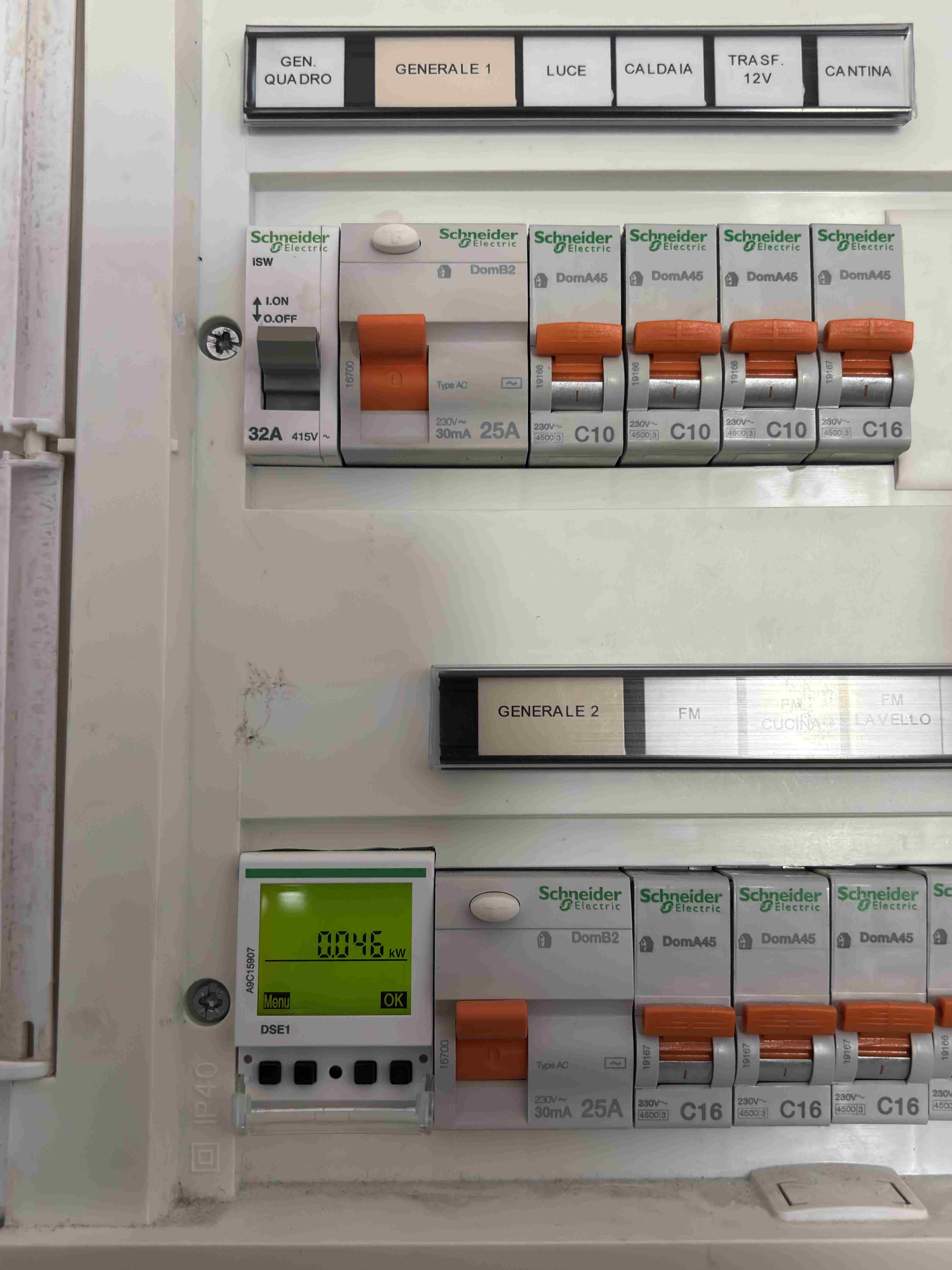

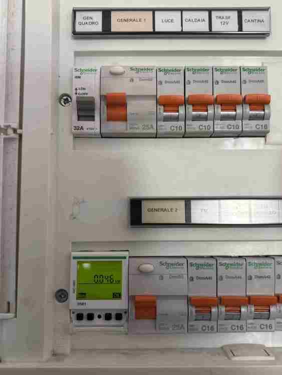

Cancello che si apre da solo!! Faac E034
simuffa ha risposto a Matte915 alla discussione in Cancelli elettrici
Carica il video su Google Drive e rendilo accessibile a tutti tramite link. -
Cancello che si apre da solo!! Faac E034
simuffa ha risposto a Matte915 alla discussione in Cancelli elettrici
Questa foto l'hai fatta mentre il cancello era aperto o chiuso? -
No, ma rispondevo non sapendo com'è l'impianto. So solo che in qualche modo i cavi dovranno arrivare sia a quella scatola che al tetto. Forse in questo tratto avevi un passaggio in un sottotetto o qualcosa di simile dove poter piazzare il trasformatore e tirare i cavi fino al comando che metti al posto di quello che hai. Ovviamente senza distruggere la casa.
Installazione controllo carichi
chiuffo ha risposto a chiuffo alla discussione in Quadri elettrici civili e terziario
Un breve aggiornamento: installazione completata e controllore che funziona perfettamente. Non ho avuto particolari problemi, ho dovuto solamente adattare un po il pannello perchè il modulo non ha le stesse dimensioni di quelli già presenti e non si allinea alla perfezione. Grazie a tutti per i consigli e l'assistenza! 😉 -
Lavatrice elettrolux Modello EW2T570L 91313861000
Surreales ha inserito una discussione in Lavatrici - Asciugabiancheria
Salve , ho la seguente lavatrice: Modello EW2T570L 91313861000 É con la carica dall alto. Da un bel po di tempo faceva abbastanza rumore durante la centrifuga. Per questo motivo questa mattina ho cambiato i cuscinetti pensando che fossero loro il problema. In un certo senso era anche loro il problema ma in realta mi sono accorto che quando ho avvitato la vite che va al centro del cuscinetto sinistro ( lato opposto alla puleghia con cinghia) applicando forse un po di firza piu del dovuto ha girato a vuoto. É come se si fosse dissaldata la vasca tra il cuscinetto ed il perno. In realtà penso che non sia del tutto staccato poiché il perno gira ancora con la vasca. Però se dall apertura del cestello afferro la parte sinistra e provo a tirarla verso su ce un bel po di gioco e fa un po rumore. A quanto ho capito bisognerebbe sostituire tutta la vasca poiché é un unico blocco con la parte esterna in plastica termosaldata cioé non si puo aprire. Ho cercato se esiste il przzo di ricambio di tutta la vasca ma a quanto pare no. Magari mi sbaglio io. Correggetemi se sbaglio. Mi chiedevo se cé un rimedio per aggiustarla o se la soluzione é comprarne una nuova. Con il cambio dei cuscinetti fa meno rumore ma quando gira sopratutto piano si sente un po di rumore....in centrifuga invece fa molto meno rumore poiché sta piu ferma per effetto della centrifuga. Se avete consigli o altro fatemi sapere. Grazie -
La risposta più chiara su quello che diciamo da sempre, a proposito dell'abuso del detersivo liquido e delle basse temperature... 😉
UABC80 ha risposto a Ciccio 27 alla discussione in Lavatrici - Asciugabiancheria
Anche qua è uguale: mia madre li usava, ma almeno venivano aggiunti alla polvere. E mai meno di 60° per cotone e soci! Io ho sempre trovato il loro odore piuttosto pestifero -
click0 ha iniziato a seguire Info Scarico condensa
no, non scarica ma mettici un T all'inizio del tratto in discesa...
Alessio Menditto ha iniziato a seguire Caldaia Biasi contract 24,non si avvia il sanitario
Caldaia Biasi contract 24,non si avvia il sanitario
Alessio Menditto ha risposto a cellula1 alla discussione in Guasti/Problemi Riscaldamento
Cellula per favore, prendi un po’ di tempo per studiare “l’impaginazione” del messaggio, in particolare elimina le quote, se rileggi si capisce poco. Usa il “quote” solo se necessario. -
Purtroppo il fondo scala dell' amperometro è troppo alto per l'uso che ne vuoi fare. Anche l'alimentazione è al limite, appena la batteria scende potrebbe sbagliare le misure. Ti conviene usarlo per carichi più pesanti oppure su un alimentatore da banco. Per misurare correnti dell' ordine dei mA ti basta un semplice multimetro, in genere arrivano tranquillamente a 200mA(DC) fondo scala.
Caldaia Biasi contract 24,non si avvia il sanitario
cellula1 ha risposto a cellula1 alla discussione in Guasti/Problemi Riscaldamento
Si, ho sostituito anche quello. Quale pompa? Quando apro l'acqua dal rubinetto non succede nulla. La caldaia rimane in attesa. -
Magnetotermico da 10 A scatta accendendo pc da 730 W
drn5 ha risposto a anvalon alla discussione in Interruttori differenziali, magnetici e termici
si scusami, mi sono espresso male... è una bufala la frase "pc non andrebbero mai spenti, altirmenti si sciupano" Spegnerli, è meglio spegnerli quando non si usano. - Oggi
Cancello che si apre da solo!! Faac E034
Matte915 ha risposto a Matte915 alla discussione in Cancelli elettrici
Cancello che si apre da solo!! Faac E034
Matte915 ha risposto a Matte915 alla discussione in Cancelli elettrici
Buongiorno a tutti! @simuffa @giugn76 @ROBY 73 @piergius le fotocellule interne sono ok pulite e senza acqua dentro..i led sono accesi entrambi blu. Stamattina sono riuscito a documentare con un video cosa fa la scheda quando il cancello impazzisce…praticamente quando sta per richiudere si accede per un secondo il led rosso del bus e si riapre (lo fa due volte) allego foto perché il video non me lo fa caricare. Quindi abbiamo chiuso il cerchio e direi che il problema sono le fotocellule. proveremo ad iniziare ad escludere una coppia alla volta stando attenti. avete qualche consiglio? Formiche o animali li escluderei perché sono pulitissime dentro e i cavi sono praticamente cementati…la mia preoccupazione sono i cavi vecchi. oggi pomeriggio se riesco faccio le foto delle fotocellule interne. la scheda e al Interno di un quadro elettrico stagno. grazie -
Caldaia Biasi contract 24,non si avvia il sanitario
Stefano Dalmo ha risposto a cellula1 alla discussione in Guasti/Problemi Riscaldamento
Ma c’è un sensore magnetico che deve chiudersi quando apri l’acqua . Quello che hai sostituito è la parte meccanica non la parte elettrica . vedi vicino a dove hai sostituito questo ci sta un sensore con dei fili -
Lavatrici ASKO nuova serie
Ganimede77 ha risposto a borgo77 alla discussione in Lavatrici - Asciugabiancheria
Non vorrei sbagliare, ma anche gli altri marchi, che usano il sistema senza soffietto nelle linee professionali, come Electrolux e Miele... pure loro fanno sto rumore. Ricordo male? -
La risposta più chiara su quello che diciamo da sempre, a proposito dell'abuso del detersivo liquido e delle basse temperature... 😉
Ganimede77 ha risposto a Ciccio 27 alla discussione in Lavatrici - Asciugabiancheria
Dalle mie parti, non sanno resistere ai profumatori... hanno lavatrici con l'alitosi cronica che mi fa svenire ma loro insistono con profumatori per bucato. Quelli nuovi americani in perline vanno alla grande, ormai se ne vendono più che i detersivi. Il marketing risolverà con cesto e crociera in plastica, così potremo avere tutta la melma che vogliamo in lavatrice per coltivare tutte le micosi e batteri che ci piacciano tanto. 🤣 -
Cancello battente 1 anta "anarchico" scheda AUTUN2 dieffematic e motore P400
Stefano Dalmo ha risposto a tutubein alla discussione in Cancelli elettrici
Io vedo che non ha problemi , ma verificherei lo stato del condensatore se è della capacità di targa e metterei del grasso nei cardini , vedo molta ruggine . -
Magnetotermico da 10 A scatta accendendo pc da 730 W
anvalon ha risposto a anvalon alla discussione in Interruttori differenziali, magnetici e termici
Sì, l'impianto è stato controllato, la presa è collegata bene ed è sana. Come ho già scritto nel primo messaggio, ho provato a spostare le spine in altre posizioni della ciabatta, a cambiare la ciabatta, ad attaccarla a un'altra presa del circuito luce, a cambiare cavo dell'alimentatore, senza che il risultato cambi. Se però collego la ciabatta a un circuito con un magnetotermico da 16 A, non scatta mai, ma non ho una presa di quel circuito vicina al computer, e non posso mettere un magnetotermico da 16 A sul circuito luce, perché i cavi sono da 1,5 mmq. Nella precedente abitazione anch'io avevo la stessa ciabatta con collegati gli stessi dispositivi a un circuito da 10 A e non era mai scattato. Comunque le 3 workstation immagino che non le accendi tutte insieme. Il problema non è il carico, ma la corrente di spunto. -
Magnetotermico da 10 A scatta accendendo pc da 730 W
anvalon ha risposto a anvalon alla discussione in Interruttori differenziali, magnetici e termici
Scusa, ma continuo a non capire, nel primo capoverso dici che lasciati accesi non si sciupano e nel terzo dici che questa estate, se ci fossero stati pc accesi nella tua via, sarebbero saltati anche loro. Quindi è meglio spegnerli? -
Tester led autocostruito
sebastiano58 ha risposto a sebastiano58 alla discussione in Elettronica generica
al punto 1. perchè dici che lo sto alimentando con una tensione superiore del massimo consentito, non è cosi in quanto il voltmetro/amperometro è alimentato dalla batteria 18650 come ho specificato nel primo post, e quindi al massimo 4,2V al punto 2. dici che con correnti cosi piccole l'amperometro non le segna, per cui non c'è soluzione? -
DavideDaSerra ha iniziato a seguire La risposta più chiara su quello che diciamo da sempre, a proposito dell'abuso del detersivo liquido e delle basse temperature... 😉
caricatore cd sonony 10 cd per auto mod.cdx a15
gabritinaro ha inserito una discussione in Guasti risolti Radio - Autoradio - HiFi - CD - DVD - Blu-ray
Un cordiale saluto a tutti Chiedevo consigli per questo apparecchio sony cdx a15 che non riesco a farlo partire. prima di tutto volevo sapere il perchè quando faccio ON CD sulla radio mi dà errore. volevo dire che la meccanica secondo me è fuori fase e la procedura per la messa in fase non la sò. Scusate al mio modo di esprimermi poco tecnico, le istruzioni della Sony del manual service non sono comprensibili. Se qualcuno mi può dare dei suggerimenti saranno graditi. Grazie saluti Gabri -
nelace2003 ha iniziato a seguire LG 40ub800v morto
Buon giorno a tutti ,ogni tanto scrivo ,e chiedo info, e grazie hai vostri consigli ho sempre risolto problemoni di questo ed altro, ho smontato la scheda alimentazione ,perche sul primario è saltato il fusibile , quello in uscita condensatore, grazie
problema su rinnovo autorizzazione generale sul portale
alexcanadair ha risposto a alexcanadair alla discussione in Patenti e amministrativi
correggo livio l'autorizzazione mi e scaduta il 31 dicembre 2025 errore di battitura comunque sto provando a rifare la domanda da zero mettendo nel campo il mio nominativo ora chiede di fotocopiare assegnazione nominativo, versamento e patente con tanto di firma digitale cosa per alquanto oscura e dislessica, ma con la nuova piattaforma non dovevano semplificare il tutto? mi sa che lo hanno complicato di molto rispetto il metodo tradizione con marca da bollo e raccomandata non so Piu dove sbattere la testa. -
La risposta più chiara su quello che diciamo da sempre, a proposito dell'abuso del detersivo liquido e delle basse temperature... 😉
Ciccio 27 ha risposto a Ciccio 27 alla discussione in Lavatrici - Asciugabiancheria
Detersivo in polvere, durante il normale bucato. Niente sprechi, efficacia maggiore, nessun rischio per i cuscinetti grazie alla viscosità maggiore della soluzione di lavaggio che non trafila dal paraacqua. 😉 -
djgig78 ha aderito alla comunità
Cancello battente 1 anta "anarchico" scheda AUTUN2 dieffematic e motore P400
tutubein ha risposto a tutubein alla discussione in Cancelli elettrici
Ecco un video appena fatto. Ho smontato il motore dalla staffa posteriore (quella di rotazione), lubrificato e rimontato. Ho lubrificato la ghiera, controllato i fine corsa. Secondo voi il motore è ancora sotto sforzo? Adesso chiude, non si blocca... https://drive.google.com/file/d/1rxqu4PZIDohuoQ_beIZLIcjrc_Emm3IB/view?usp=drivesdk Grazie
