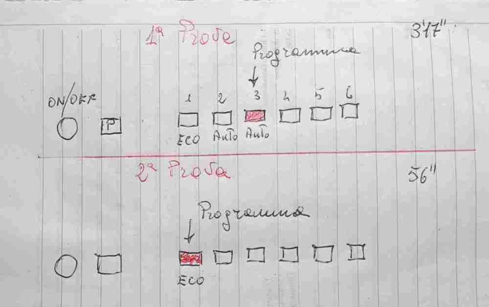

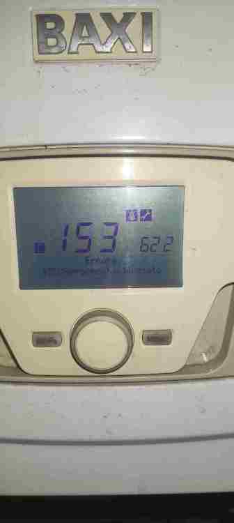

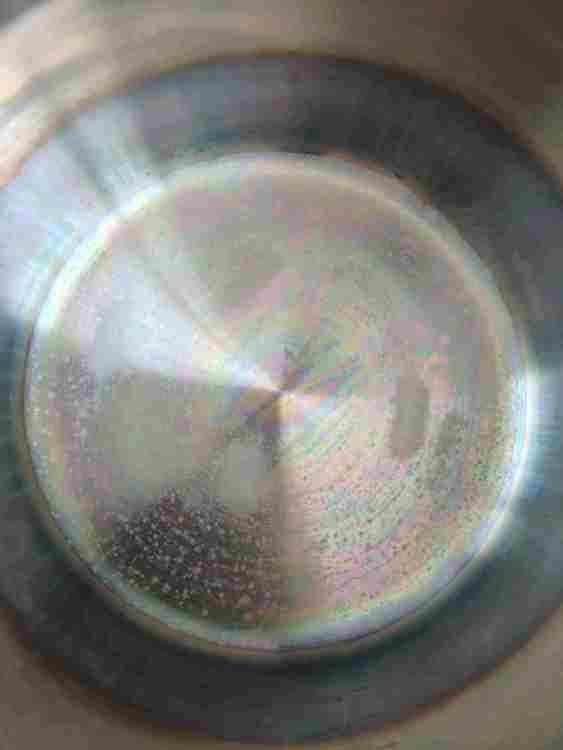

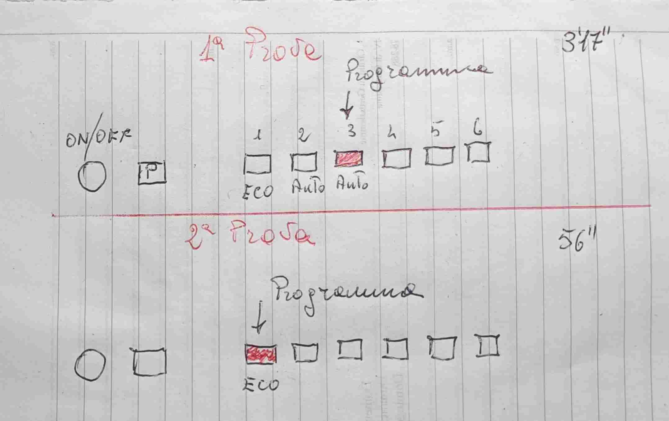

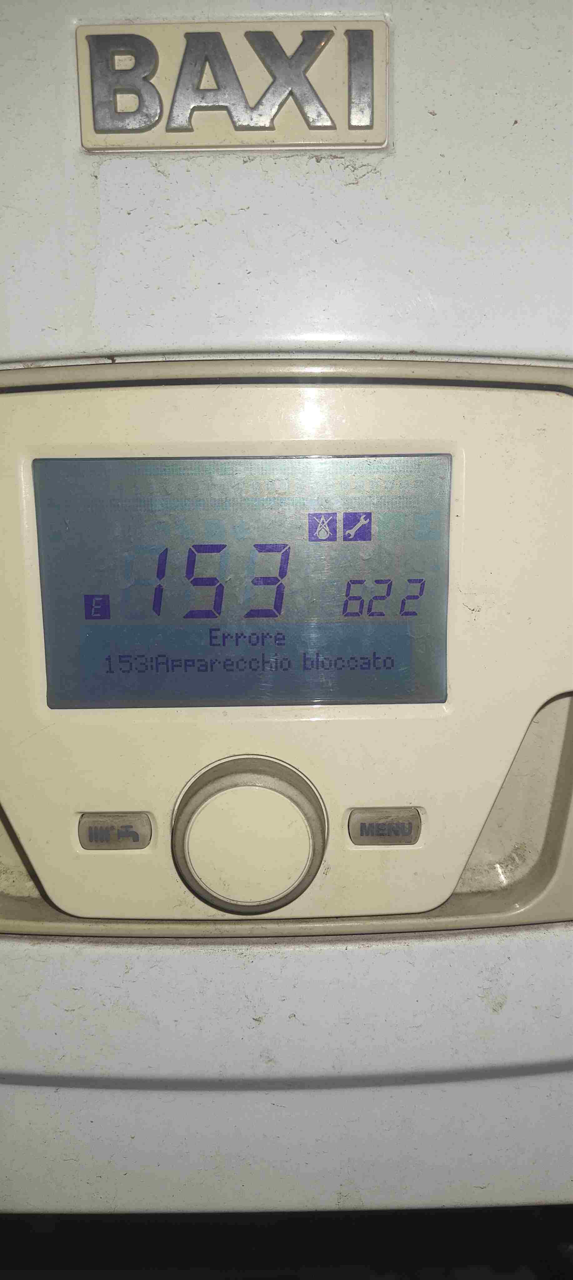

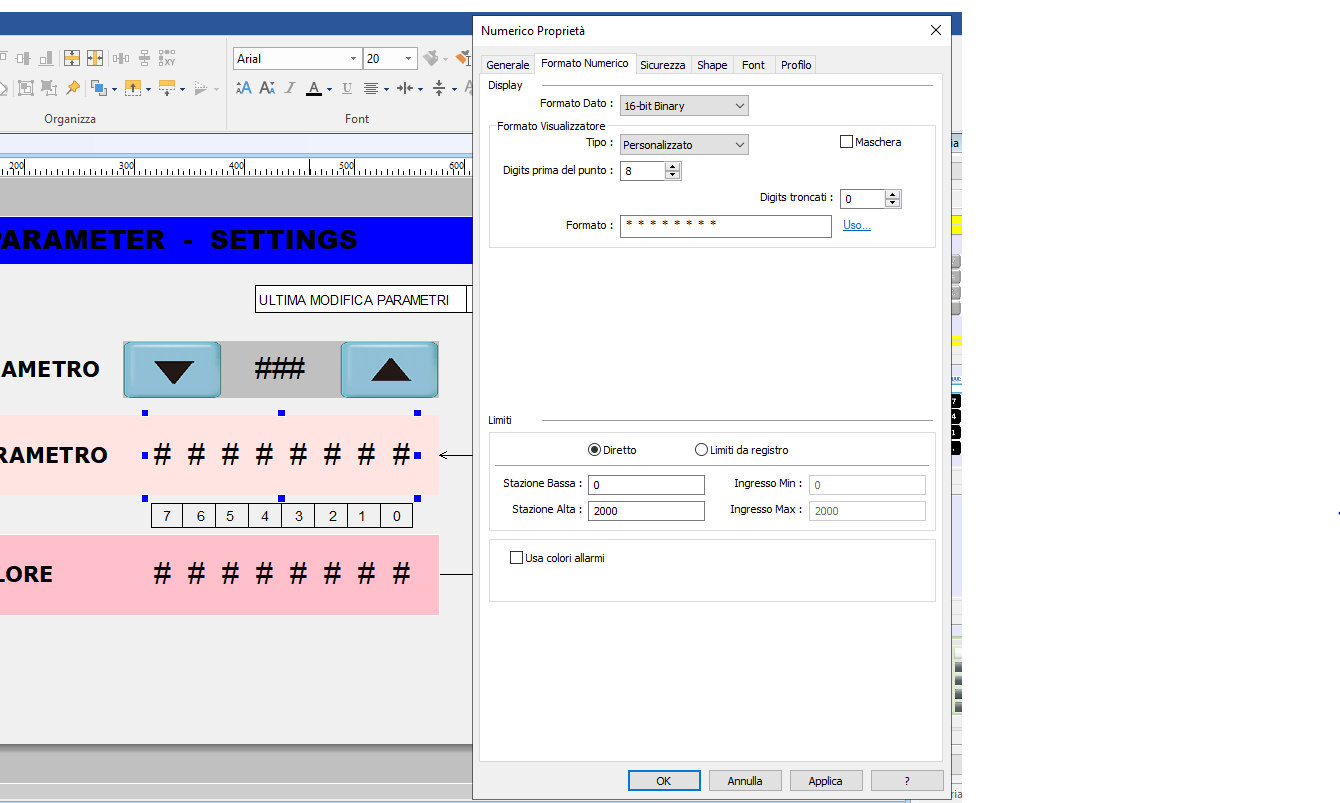

consiglio frigorifero 70-90cm
AdeptusAstartes ha risposto a AdeptusAstartes alla discussione in Frigoriferi - Congelatori
approfondendo le schede e la disposizione di ripiani e vani nella porta sono arrivato a bosch KGN494ICF - serie 6 classe c nel libener mi manca il cassetto per carne e pesce che trovo solo nei biofresch come CBNsda 775i ma che però è fin troppo grande andando a ridurre i ripiani nella porta e rendendo più difficile la gestione dei ripiani: resta meno spazio a disposizione e preferisco avere le cose alte che uso spesso nel primo ripiano a portata di mano e non in alto dal punto di vista dell'organizzazione trovo bosch più aderente a come uso il frigorifero, lo svantaggio è che è da 70cm contro i 75cm miele non ha il cassetto ed è impossibile trovare modelli con maniglia integrata lg sono profondi più di 70cm e preferisco evitare -
Electrolux EEZ68600W - problema con pentole in acciaio
Ganimede77 ha risposto a AdeptusAstartes alla discussione in Lavastoviglie
Tutte quelle iridescenze? mhmmm o il solito detersivo tutto-in-uno che non lava nulla o eccesso di brillantante dovuto ad un tutto-in-uno che ne ha già dentro. Questa della foto, in particolare... sembrano residuo di amido? Pasta o riso cotti? In caso, detersivo scadente e/o addolcimento acqua non adeguato. Con le macchine attuali, la regolazione perfetta è fondamentale perchè usano pochissima acqua nel ciclo di lavaggio e risciacquo. -
Electrolux EEZ68600W - problema con pentole in acciaio
Ganimede77 ha risposto a AdeptusAstartes alla discussione in Lavastoviglie
Esattamente quali detersivi hai usato? Marchio e nome del prodotto? Durezza acqua della tua zona? Impostazione durezza acqua addolcitore? Hai messo sale PER LAVASTOVIGLIE nel serbatoio dell'addolcitore? Che brillantante usi? A che regolazione? -
AEG T59840 non asciuga più bene
Ganimede77 ha risposto a guidobras alla discussione in Lavatrici - Asciugabiancheria
Come per tutte le machine del gruppo Electrolux dal 2001 al 2016 (circa): AEG, Rex, Zanussi, Zoppas, ecc. -
Electrolux EEZ68600W - problema con pentole in acciaio
UABC80 ha risposto a AdeptusAstartes alla discussione in Lavastoviglie
Domande di rito: l'addolcitore della macchina è stato regolato in base alla durezza dell'acqua della tua zona? Usi il brillantante? Il suo dosatore è regolato bene? Quali? Comunque quegli aloni di solito non sono nulla di preoccupante: se sono riuscito a interpretare bene la foto dovrebbero dipendere anche dal tipo di cibo cucinato, e ad ogni modo sul manuale della lavastoviglie dovrebbe essere scritto cosa fare -
Componenti Eletronici per riparazione TV
nmarziano ha risposto a nmarziano alla discussione in Altre marche TV
Ti ringrazio per la risposta e ti chiedo scusa ho sbagliato la sigla che non è TK13A65U ma K13A65U che è UN MOSFET. Mi potresti fare la cortesia, se non ti scoccio, di indicarmi un equivalente del 1N6060Z che dovrebbe essere un mosfet. Ti ringrazio Nicola -
Caldaia Baxi Platinum ERRORE 153
Arcoba ha risposto a Arcoba alla discussione in Guasti/Problemi Riscaldamento
Per un precedente problema "Errore 151 BMU interna". Così ho pensato di fare un reset. -
Identificare fili dalla cornetta al posto esterno
Dumah Brazorf ha risposto a Eolox alla discussione in Citofoni, videocitofoni e intercomunicanti
In soldoni l'uno non va bene perchè esce alta tensione dal contatto SW se lo alimenti a 220V. Puoi usare l'unI, che è uno shelly completamente diverso. -
Consiglio Riparazione Inverter Danfoss (IBC solar)
Simone Baldini ha risposto a Giuseppe Tom alla discussione in Fotovoltaico
Inverter di 10 anni fa' direi che non ne vale la pena la riparazione. Oggi ti costa sui 1000 euro nuovo, e una qualsiasi riparazione non meno di 500 euro non te li chiedono. -
Stefano Dalmo ha iniziato a seguire Caldaia Baxi Platinum ERRORE 153 e Scheda comando cancello due ante anonima
Scheda comando cancello due ante anonima
Stefano Dalmo ha risposto a Giophi alla discussione in Cancelli elettrici
Scusa ma non capisco perché non hai agito sul primo trimmer , portandolo a tutto antiorario . pure per constatare se ha un minimo di regolazione sul circuito . -
Scheda comando cancello due ante anonima
reka ha risposto a Giophi alla discussione in Cancelli elettrici
certo che se ci fosse la documentazione ok, sarebbe bello sistemarla, ma senza nulla perdere tempo e andare per tentativi su una scheda del 94 è accanimento terapeutico 😀 -
Electrolux EEZ68600W - problema con pentole in acciaio
AdeptusAstartes ha inserito una discussione in Lavastoviglie
Ciao, è passato più di un anno dall'aqcuisto della nuova lavastoviglie ma ancora non ho trovato una soluzione per lavare al meglio le pentole in acciaio: chi più chi meno mostra i segni sul fondo che vedete nella foto: Ho usato 4 tipi diversi di pasticche e le pentole sono anche buone: wmf, fissler, silberthal... ma tutte hanno questo aspetto che sembra sporco il tipo di sporco non influisce, per la maggior parte delle volte è solo acqua di bollitura della pasta. lavandole a mano escono senza problemi. ho visto che passando con due gocce di limone aloni e macchie spariscono ma com'è che il passaggio in lavastoviglie le riduce in questo modo? -
coccodrillo57 ha aderito alla comunità
Scheda comando cancello due ante anonima
ALLUMY ha risposto a Giophi alla discussione in Cancelli elettrici
A volte sono proprio quelli apparentemente banali che non si riesce a capire da dove escono. Più che altro, senza aver nemmeno le sigle degli integrati è dura. Potresti provare a cambiare i trimmer (che non hanno un bell'aspetto) oppure gli elettrolitici in zona trimmer, magari ce n'è uno che è in perdita > non si carica > il tempo di carica va all'infinito. Ma sono solo supposizioni. -
Caldaia Baxi Platinum ERRORE 153
Stefano Dalmo ha risposto a Arcoba alla discussione in Guasti/Problemi Riscaldamento
Si , ma perché lo hai premuto il reset della scheda ? -
indesit DIF66T9 dea 700 lampeggiano tutti i led dopo un pò.
causicurti ha risposto a causicurti alla discussione in Lavastoviglie
Ciao Stefano, non credo che il problema è qui. Non ho ancora capito se c' è più di un problema. Acqua ne entra tanta e l' air break è pulito. Questa mattina fatte altre due prove come da fig. nel primo casoinserito il programma 3 parte la pompa, poi si ferma e parte il motorino della valvola deviatrice che sta sotto la coppa, poi si ferma e incomincia a prendere l' acqua per 3,17". dopo 6o7 secondi si mettono a lampeggiare tutti i led fino a quando parte la pompa perchè credo abbia superato il livello e si spengono tutti i led e rimangono accesi idella posizione 2 e 3 come avevo indicato prima. Poi sono passato alla seconda prova programma Eco. Parte, parte prende l' acqua pe 56" si ferma e sento spruzzare acqua. Apro la porta, ma zampilla solo dalla girante alla base, non ha forza di girare veloce, ma lentamente. La girante superiore e la doccetta credo che non spruzzanoperchè la trovo nella stessa posizione, Credo ci siano problemi o al motore al al comando. Preciso che durante la prima prova ogni tot secondi sento un relè che si eccita e si diseccita e forse in quel momento dovrebbe partire il motore. Ora provvedo a smontare la scheda e controllare il motore. Credo che non ha il pressostato. - Oggi
ALLUMY ha iniziato a seguire Componenti Eletronici per riparazione TV
Componenti Eletronici per riparazione TV
ALLUMY ha risposto a nmarziano alla discussione in Altre marche TV
TK13A65U L'altro sembra non ci sia sulla baia italiana, potresti cercare un equivalente. -
WEINTEK scambiare variabili in formato binario
simor ha risposto a simor alla discussione in Altri HMI & Scada
certo,forse mi sono spiegato male. nel HMI ho un campo dove il valore deve essere scritto in binario (01001011 ecc ) e deve essere trasferito al plc con lo stesso formato. se uso una variabile interna al HMI Weintek (ad es. LW0 ) questo si può si può fare (foto allegata con selezionato modo 16Bit Binary ), ma diversamente io ho bisogno di farlo con il plc ed è questo che non riesco a fare. Spero di essermi spegato in modo più comprensibile. tra i modi che pensavo di usare per la variabile in scrittura è di usa il formato ascii e nel plc splittare i caratteri, convertendoli per allocarli nel byte o word che sia... ma è tutto da approfondiree spero di trovare un'altro modo. ciao e grazie ancora , buon 2026 a tutti ! -
Arcoba ha iniziato a seguire Caldaia Baxi Platinum ERRORE 153
Caldaia Baxi Platinum ERRORE 153
Arcoba ha inserito una discussione in Guasti/Problemi Riscaldamento
Buongiorno ho resettato la caldaia Baxi Platinum, con il tastino Reset dietro al display, per più di 10 secondi ed è uscito il messaggio "Errore 153 apparecchio bloccato". Come posso fare per ripristinare la funzionalità? Grazie -
elvox 40505 ripetizione chiamata su app View
mark761 ha risposto a mark761 alla discussione in Citofoni, videocitofoni e intercomunicanti
Ok, grazie. Un'ultima domanda @ROBY 73: col setup monofamiliare, secondo la tua esperienza un solo alimentatore basta per la targa esterna, 3 videocitofoni e 2 citofoni? Dai miei conti a conversazione avviata (1 video accesso e il resto in standby, placca esterna attiva, attivazione serratura etc) la corrente totale è meno di quella fornibile quindi ok, ma il dubbio è cosa succede quando uno suona il campanello, prima della risposta. In questo scenario ho 3 video accesi e vimar non mi ha saputo dire qual è l'assorbimento prima dell'avvio della conversazione. Quindi mi chiedevo cosa dice l'esperienza 😊 Grazie e buona giornata Mark -
Buon Anno a tutti Vi chiedo la cortesia di indicarmi un sito italiano dove posso comprare i seguenti componenti: 1) mosfet TK13A65U 2) MOSFET 1K60Zcase T0-92 Li ho trovati su AMAZON ma sono siti stranieri e ci vuole un mese per riceverli. Saluti Nicola
Arcoba ha aderito alla comunità
Dino75 ha aderito alla comunità
Identificare fili dalla cornetta al posto esterno
Eolox ha risposto a Eolox alla discussione in Citofoni, videocitofoni e intercomunicanti
Ho chiesto in all'ass tecnica della shelly traducete please? Quando un dispositivo Shelly è alimentato a 110-240 V CA, è normale misurare circa la metà della tensione di rete sul terminale SW, anche quando non è collegato alcun interruttore. Perché succede questo: - L'ingresso SW non è flottante. Fa parte del circuito di alimentazione interno (come disegnato nello schema del dispositivo) e il suo compito è rilevare quando l'interruttore esterno si chiude/apre. - All'interno dello Shelly è presente un partitore di resistenza ad alto valore collegato tra la linea attiva (L) e il terminale SW. - Questo partitore lascia passare solo una piccola corrente innocua, ma con un multimetro è comunque possibile vedere la tensione indotta. - Poiché si tratta di un partitore, in genere si leggono circa 110-120 V CA su un sistema da 220-240 V CA e circa 55-60 V CA su un sistema da 110-120 V CA. - La corrente è estremamente bassa, quindi non può alimentare nulla e non è pericolosa. È solo il circuito di rilevamento. Detto questo, la nostra Shelly 1 non può essere automatizzata e funzionare con un dispositivo interfono su SW. Shelly Plus Uni può essere utilizzato come sensore analogico per leggere un segnale di tensione e automatizzare azioni in base a tale valore. Può misurare la tensione analogica sul suo ingresso e quindi utilizzare questa lettura in scene, azioni o automazioni (ad esempio, attivando eventi quando la tensione raggiunge determinate soglie). -
Tensione al contatore si abbassa con il carico
piergius ha risposto a jacoscar alla discussione in Altro su impianti elettrici civili
Anche in Cucina, avendo il Piano ad Induzione è importante sfruttare i vantaggi in Trifase . Tipicamente : . il Piano incorpora 2 Alimentatori e può essere collegato "2Fasi +Neutro, dimezzando di fatto la Caduta di Tensione ! .. Forno e Lavastoviglie vengono derivati dalla 3^ Fase . Addirittura, quando il Piano è in uso, se accendi il Forno e/ o la Lavastoviglie, stai equilibrando il Carico.. Si riduce ulteriormente la Caduta di Tensione lungo il Neutro e così aumenta il Rendimento della Linea.. Poiché il Disservizio è reciproco e coinvolge altre Utenze fai in modo che reclamino anche gli altri e magari chiedete supporto ad una Associazione di Consumatori ed agli uffici Comunali, che hanno contatti con le Società Distributrici . - Buona giornata ! -
mistertv ha iniziato a seguire TV Samsung UE55F8000SZXZT PERDITA CANALI
Se è connesso ad internet prova a fare la ricerca firmware qualora non avessi già provato, oppure prova a resettarlo dal menu utente e rifare la prima installazione. Altrimenti se sei di Roma posso aiutarti ma in laboratorio.
Punto Luce lampadario camera da letto... come mai più dei 3 cavi classici?
reka ha risposto a cosimosangaletti alla discussione in Schemi e applicazioni di circuiti elettrici
nelle case vecchie quasi tutti i lampadari avevano la doppia accensione. probabilmente è stata eliminata e quei fili sono morti in qualche scatola -
Tv led Saba 49 pollici non accende
mistertv ha risposto a razzamala alla discussione in Altre marche TV
Il condensatore è quello per l'uscita della tensione dei led e non ha a che vedere con il guasto principale del mancato avvio, tuttavia ovviamente va cambiato (manutenzione ordinaria che molti ignorano faccia un tecnico quando oltre a riparare il guasto principale revisiona tutto il tv). Le bruciature possono essere normali segni di surriscaldamento in zone termicamente sollecitate dell'alimentatore o in loro corrispondenza si può annidare un danno. Come ho già scritto penso che i problemi siano nella parte primaria dell'alimentatore switching e non so se riuscirai a risolverli da solo.
