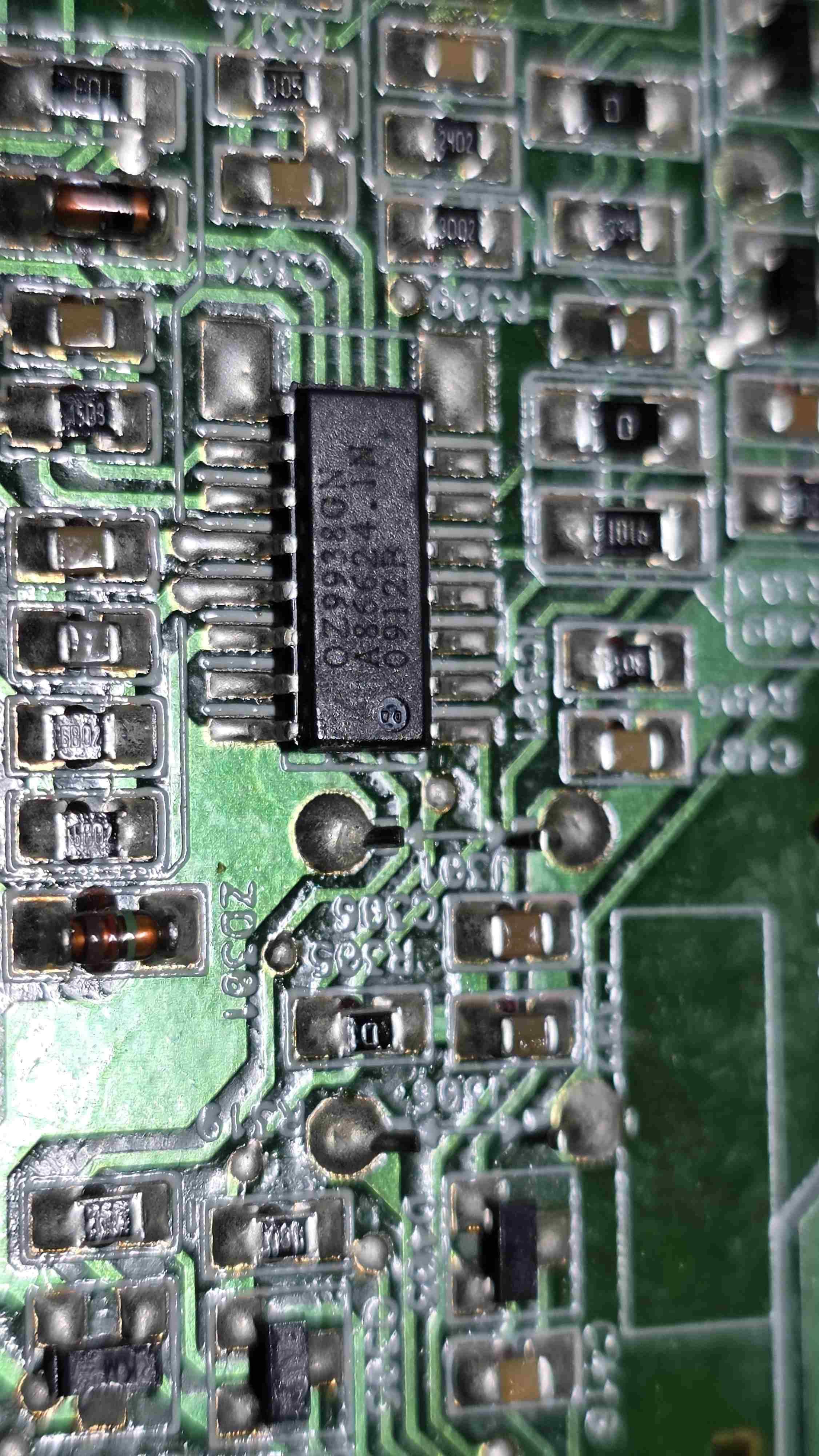

Ring su Urmet 1204/D006
galone ha risposto a galone alla discussione in Citofoni, videocitofoni e intercomunicanti
Grazie Roberto, ti farò sapere dopo il 24/07 che lo provo -
Scalda acqua a gas beretta
Alessio Menditto ha risposto a falco1965 alla discussione in Scaldabagno - Stufe - Condizionatori/Deumidificatori portatili
Falco o che non hai letto, o che fai finta di non aver letto, lo ripeto L’ULTIMA VOLTA: ancora una X al posto di “per” e chiudo IMMEDIATAMENTE la discussione. Ti stiamo aiutando gratuitamente, il Regolamento VIETA queste abbreviazioni, quindi sicuramente non l’hai letto, ma che continui dopo l’avvertimento non va bene. -
LG22LH2000 con scheda alimentatore AIP-0190 No Backlight !!!
paolo_0665 ha risposto a paolo_0665 alla discussione in LG - Goldstar
Monta al primario dello switching un STRW6252, invece come integrato che pilota il gruppo trasformatore per le lampade backlight monta un integrato OZ 9938GN potrebbe essere lui il problema? -
falco1965 ha iniziato a seguire Scalda acqua a gas beretta
Scalda acqua a gas beretta
falco1965 ha risposto a falco1965 alla discussione in Scaldabagno - Stufe - Condizionatori/Deumidificatori portatili
Allora quando l'ho comprato e funzionava bene l'ho impostato a 36 e miscelavo con acqua fredda ora le temperature sono un bel po' al di sopra di 36 da impostazione ci sono circa 7 gradi in più che poi attenzione se faccio la doccia mi bagno chiudo l'acqua e mi insapono e poi riapro l'acqua x qualche secondo arriva non calda ma bensì incandescente Per quanto riguarda lo smontaggio e il rimontaggio nel mio settore se io vengo chiamato x un guasto ad un cancello automatico se il cliente mi porta il pezzo che sia il motore o la centralina riparo e poi il cliente la viene a ritirare xchè non è in garanzia ma se il cliente mi chiama x il cancello guasto e vado io lo riparo sul posto ma se devo smontare il motore o la centralina quando la riparo vado a rimontarla io a me viene pagata dal la casa madre xchè in questo caso non funziona così?? -
Scalda acqua a gas beretta
falco1965 ha risposto a falco1965 alla discussione in Scaldabagno - Stufe - Condizionatori/Deumidificatori portatili
Allora quando l'ho comprato e funzionava bene l'ho impostato a 36 e miscelavo con acqua fredda ora le temperature sono un bel po' al di sopra di 36 da impostazione ci sono circa 7 gradi in più che poi attenzione se faccio la doccia mi bagno chiudo l'acqua e mi insapono e poi riapro l'acqua x qualche secondo arriva non calda ma bensì incandescente Per quanto riguarda lo smontaggio e il rimontaggio nel mio settore se io vengo chiamato x un guasto ad un cancello automatico se il cliente mi porta il pezzo che sia il motore o la centralina riparo e poi il cliente la viene a ritirare xchè non è in garanzia ma se il cliente mi chiama x il cancello guasto e vado io lo riparo sul posto ma se devo smontare il motore o la centralina quando la riparo vado a rimontarla io a me viene pagata dal la casa madre xchè in questo caso non funziona così?? -
piergius ha iniziato a seguire Lavastoviglie Bosch SMS53M28EU - si spegne da sola durante il lavaggio
Lavastoviglie Bosch SMS53M28EU - si spegne da sola durante il lavaggio
piergius ha risposto a skr91 alla discussione in Lavastoviglie
Hai già provato cosa succede : . A staccare la Spina e reinserirla ruotata di 180 ° per invertire la Polarità di Alimentazione ? .. Ad alimentarla tramite una Prolunga collegata in un' altra stanza ? Qualche volta l' origine del Problema è risultata esterna alla Macchina . - Buona serata ! - Oggi
revisione faac 402 anno 2008... sono disperato...
Roberto Garoscio ha risposto a dat boi alla discussione in Cancelli elettrici
Dal cartellino sembra un modello da 16MF, per averne la certezza devi misurare la resistenza degli avvolgimenti, quello da 16 ha lo stesso valore tra fase e fase del valore misurato tra il comune e le fasi, se non ricordo male attorno a 40Hom. Nel motore da 8MF tra le due fasi il valore è doppio rispetto a comune e fasi. -
Umberto mauriello ha iniziato a seguire Progettazione pannelli radianti a pavimento
Progettazione pannelli radianti a pavimento
Umberto mauriello ha inserito una discussione in Impianti Riscaldamento
Buonasera a tutti, Vorrei approfondire la corretta progettazione degli impianti radianti a pavimento, sia dal punto di vista normativo che pratico. Mi interessano normative, manuali, libri e strumenti che spieghino non solo come effettuare i calcoli, ma anche i criteri progettuali adottati nella pratica (dimensionamento dei circuiti, scelta delle temperature di mandata, regolazione, abbinamento con pompe di calore, ecc.). Avete qualche testo o riferimento da consigliarmi? -
Scalda acqua a gas beretta
drn5 ha risposto a falco1965 alla discussione in Scaldabagno - Stufe - Condizionatori/Deumidificatori portatili
Secondo me, ma potrei anche sbagliarmi, ti hanno fatto un favore a smontarlo a costo zero e mandarlo poi in Beretta . Per rimontarlo mi pare giusto che debba pensarci tu. Se come immagina @Stefano Dalmo tu vuoi fare la doccia a 36°C senza miscelare con la fredda, la vedo difficile. Tirare fuori acqua dallo scaldabagno con il bruciatore al lumicino forse forse ci riesci con tutto il miscelatore aperto, perchè se lo lasci a metà lo scaldabagno si accende e spegne di continuo. Di solito lo scaldabagno lo imposti a 50/55°C e misceli con la fredda. -
Stefano Dalmo ha iniziato a seguire Scalda acqua a gas beretta
Scalda acqua a gas beretta
Stefano Dalmo ha risposto a falco1965 alla discussione in Scaldabagno - Stufe - Condizionatori/Deumidificatori portatili
Ho capito bene , tu vuoi fare la doccia col l’acqua a temperatura che esce dallo scaldabagno , senza miscelare con la fredda giusto ? Cioè 36 gradi 🙄 -
Strane immissioni di corrente in rete
mgaproduction ha risposto a mgaproduction alla discussione in Fotovoltaico
Vado a vedere se si possono trovare le info sulle cabine di quartiere. Al di là di questo (ringraziandoti di tutte le info che hai scritto), volevo sapere cosa ne pensi dei dati che ho scritto sull'andamento della tensione dentro casa mia. -
elettrogl ha iniziato a seguire Rimuovere macchie da piastra stirante in alluminio e Vaporella Polti Prof 1100
Rimuovere macchie da piastra stirante in alluminio
elettrogl ha inserito una discussione in Piccoli elettrodomestici
Ciao, dopo aver usato la funzione vapore su una Vaporella Polti Prof 1100 inutilizzata da molti anni, si sono formate sulla piastra delle colature di colore nerastro che credo siano dovute al calcare che si è sciolto. In queste foto come appariva prima (Cliccate sull'immagine per vederla ingrandita): In queste foto come è diventata adesso (Cliccate sull'immagine per vederla ingrandita): Ho provato la pulizia a freddo con bicarbonato e acqua e poi aceto ma senza risultati: cosa posso fare per farla tornare lucente come prima ? -
Vaporella Polti Prof 1100
elettrogl ha risposto a elettrogl alla discussione in Piccoli elettrodomestici
Ciao, dove l'hai vista nuova a 90 € ? E' un modello di oltre 20 anni fa ... -
Manuali pratici per progettazione impianti HVAC, refrigerazione e riscaldamento
giorgio17 ha risposto a Umberto mauriello alla discussione in Impianti Climatizzazione
https://global.aermec.com/it/download/ Prova -
Alessio Menditto ha iniziato a seguire Scalda acqua a gas beretta
Scalda acqua a gas beretta
Alessio Menditto ha risposto a falco1965 alla discussione in Scaldabagno - Stufe - Condizionatori/Deumidificatori portatili
Falco benvenuto, per favore non usare la X al posto di “per”, grazie. Detto questo, hai affrontato un tema spinoso, quello della garanzia: se posso darti il mio parere, appena leggo la frase mi vengono i brividi, per principio si può anche morire certo, ma per uno scaldabagno penso non ne valga la pena. Aspetta pure consigli. -
Problema Rete Ethernet/IP - CPU Omron
Marco Fornaciari ha risposto a Andrea Vetro alla discussione in PLC Omron
Allora, prima di tutto bisogna mettere a fuoco che Omron usa la ethernet come supporto ma poi per tante cose usa la sua rete Fins. Uno switch manegemente non serve a nulla in quanto non è gestito il gateway. In ogni caso è meglio un solo Switch per tutte le apparecchiature. Rete Fins e Ethernet/IP non vanno tanto d'accordo sulla porta della CPU, ci vogliono due schede dedicate, almeno per la ethernet/IP. La scheda CJ1M-EIP21 è anche più performante della porta sulla CPU, idem per la CJ1-ETN21. Per avere decenti prestazioni e nessun problema esterno la rete deve essere indipendetnte, se bisogna collagarsi alla rete di stabilimento si installa una sceda dedicata o si usa la porta della CPU solo per questi scopi. Le fotocamere occupano tanta banda, meglio se non sono sulla rete degli I/O, fermo restando che max 4 schede di comunicazione. Poi a parità di firmware delle CPU e delle schede, da alcuni anni (almeno dal 2017) nelle versioni di CX One ci sono tanti problemi, specialmente nella configurazione delle reti: ovviamente Omron nega, ma gli ho dimostrato il contrario (la risposta è da badilate in faccia). Anche se in pensione devo andare dagli ex clenti a risolvere con un CX One vecchio, a volte con quello sul portatile con win XP. Nel contesto devi mettere anche come hai sviluppato tutto il SW del PLC, dato che ogni tanto quelle CPU hanno l'abitudine di andare on overflow senza arrestri, ma quando si arresta bisogna intervenire mettendolo in stop e dopo almeno un minuto di nuovo in run: sul display la CPU da dei codici di errore senza senso, o almeno di cui non ho mai trovato corretta descrizione. Quisti problemi sono iniziati nel 2016, e oggi è peggio. In ultimo, e vale per tutti i PLC e le reti di automazione, le porte e larete non vanno mai caricate oltre il 50% in normale funzionamento, e gli HMI e le supervisioni non devono MAI avere tempi di cominicazione inferiori a 3/5 secondi: HMI e supervisioni dal punto di vista della comunicazione sono dei client master. Mai avere nessuna comunicazione con il resto del pianete sulla stessa porta degli I/O. Poi nel mondo Siemens (in Allen Bradley e Schneider non so dato che da parecchi anni non pratico) ci sono le apparecchiature per strutturare le reti per evitare quanto sopra, in Omron hanno fatto qualcosa a inizio secolo, poi è stato tutto abbandonato, così come hanno abbandonato altre cose lasciando scoperti i ricambi degli impianti. Le reti degli I/O hanno sempre, e devono averla, la precedenza su tutte le altre cominicazioni. Spudorotamente in Omron l'unica rete I/O che funziona bene è la DeviceNet, ma l'hanno cancellata dai prodotti in vendita da alcuni anni. -
Scalda acqua a gas beretta
falco1965 ha inserito una discussione in Scaldabagno - Stufe - Condizionatori/Deumidificatori portatili
Salve sono nuovo nel forum e ringrazio x avermi accettato nella vostra comunity Spero di essere nella sezione giusta Come sopra scritto ho acquistato a marzo 2026 un scalda acqua beretta modello idra bagno 11 X un mesetto circa ha funzionato alla grande ,dopo questo arco di tempo lo scalda acqua a cominciato a dare problemi manifestando un accendi e spegni continuo senza interruzioni , Così ho chiamato il centro assistenza dopo varie telefonate senza risposta sono riuscito a parlare tramite whatsapp con il titolare e prendere un appuntamento Viene il tecnico e riscontra il problema lo scalda bagno si accendeva e subito si spegneva in continuazione sostituisce le candelette ma il problema persiste dopo altro appuntamento il tecnico ritorna e sostituisce la centralina e una ventola ma il problema continua telefona a qualcuno e gli suggeriscono di aumentare il flusso del gas, lo scalda bagno non si è spento più il tecnico se ne va sembrava che il problema fosse stato risolto la sera faccio la doccia lo scaldabagno non si spegne ma l'acqua esce caldissima misurata con il termometro segnava 33/34 gradi con la caldaia impostata al minimo 36 gradi Ricontatto il centro assistenza x questa temperatura acqua un po' elevata e x la terza volta ritorna il tecnico costata anche lui che l'acqua è molto calda e rimane circa 3 ore sotto il sole a cercare di regolare lo scaldabagno A un certo punto mi dice che secondo lui lo scalda bagno e da sostituire fa la relazione mi spiega come avviene il processo e se ne va passano 15 giorni senza risposta da parte del centro assistenza e decido di inviare un altro messaggio dato che al telefono non risponde dopo qualche giorno mi risponde e mi dice che non ha mandato la relazione alla beretta perché in settimana dovrà andare nella sua sede un responsabile e ne parlerà di persona Passa un'altra settimana e mi manda un messaggio dicendomi che lo scaldabagno deve essere smontato e provato in sede al centro assistenza sono passate 3 settimane da quando e stato smontato il titolare del centro assistenza mi dice che lo scalda acqua non si spegne dopo vari tentativi quindi x lui e funzionante io replico che il problema dello accendi e spegni si è risolto ma l'acqua esce calda lo invito a parlare con il ragazzo che e venuto a casa mia e che ha riscontrato il problema ma il titolare sembra fare l'indifferente anzi mi aveva accennato che tutto questo intervento lo dovevo pagare io Ho ribadito che il problema c'era e io non pagavo niente oggi ci siamo risentiti x capire la situazione e lui mi dice che l'intervento lo sta pagando la beretta poi mi chiamerà lui quando ritirare lo scalda acqua e lo dovrei fare montare da un mio tecnico xchè lui non lo monta Se lo monta lui vuole essere pagato Da me ora dico io da profano se lo scalda acqua e in garanzia e il centro assistenza lo smonta e corretto che lo debba rimontare io o se ne deve occupare lui x principio sono disposto anche ad andare da un avvocato ma in giro non voglio essere preso La morale è che ho speso 500 euro x lo scalda bagno essendo a camera chiusa il montaggio poi quando il tecnico del centro assistenza lo ha smontato e portato via ho dovuto chiamare un'altra volta il tecnico x montare uno scaldabagno bagno elettrico provvisorio e adesso dovrei rimontare lo scaldabagno a gas cosa mi consigliate di fare il centro assistenza e di Catania scusate se è un po' lunga ma ho ristretto al massimo tutto l'episodio tutto questo in 2 mesi -
revisione faac 402 anno 2008... sono disperato...
dat boi ha risposto a dat boi alla discussione in Cancelli elettrici
Va bene 16uf per l'altro motore? Su internet leggo che dovrebbe essere 8uf come l'altro, non so perché ci sia un 16uf -
Ctec ha iniziato a seguire Problema Rete Ethernet/IP - CPU Omron
E' tanto non uso l'Ethernet IP, ma mi ricordo che il CJ2M ha già a bordo il protocollo Ethernet/IP, quindi perché avete dovuto mettere l'espansione EIP? E' una configurazione che non ho mai usato, per cui non so se comporta dei problemi. Sicuramente non usare due porte dello stesso PLC come master della stessa rete, fai casino e doppie mappature. Personalmente, nel quadro uso sempre un solo switch, magari a 8 o più porte, e sicuramente PLC e HMI connessi allo stesso switch, possibilmente. Evitare le "cascate" di switch, che potrebbero avere problemi di latenza nel passaggio del pacchetto da uno a un altro. Comunque è strano, ho delle macchine del 2015 con rete EIP e apparecchi di marche diverse, anche in rete tra loro (ma i pacchetti EIP sono locali ad ogni macchina) e il tutto interfacciato in un punto con un router per l'accesso remoto (io uso Secomea invece di eWon, ma non importa). Sono 11 anni che viaggiano senza il minima difetto, mai visto un comportamento del genere. Non hai modo di vedere qualche diagnostica nei moduli, che ti indicano il tipo di disconnessione hai quando accade l'evento?
Non conosco Omron, ma al di là della dislocazione fisica di tutti questi device la soluzione o il miglioramento ad un problema di questo tipo sarebbe sicuramente quello di concentrare tutti i collegamenti in un solo switch managed. Usare tutti quegli switch vuol dire creare degli inutili hop che vanno a peggiorare latenza e stabilità della rete. C'è poi da considerare, ma non l'hai scritto, se a questa rete di automazione c'è un collegamento diretto alla rete aziendale senza interposizione di un gateway. Se dovesse esserci un collegamento del genere potrebbe da solo essere la causa di questi problemi.
falco1965 ha aderito alla comunità
Whirlpool ADP 7570 IX – aloni bianchi su stoviglie, spia brillantante sempre accesa
Ciccio 27 ha risposto a sedano132 alla discussione in Lavastoviglie
Il brillantante è di solito a base di tensioattivi, alcol etilico ed acido citrico. Chissà se può avere qualche retrogusto salato... Fossi in te, non mi farei prendere dalla fretta, specie se la macchina comunque ti ha sempre soddisfatto nei risultati. Comunque sia, regola generale è non prerisciacquare il carico prima di metterlo a lavare. -
Buongiorno a tutti, scrivo in questa sezione in quanto utilizzatore e programmatore di PLC Omron ed ho riscontrato alcuni problemi di rete su un paio di macchine automatiche che montano dispositivi con protocollo Ethernet/IP. Questa è l'architettura del quadro elettrico e relativi box a bordo macchina: - N.1 Master CPU CJ2M-CPU32 Omron in quadro - N.1 Modulo CJ1M-EIP21 Omron in quadro - N.4 Switch Phoenix FL1105N in quadro - N.2 Switch Phoenix FL1105N rispettivamente in due box/quadretti - N.1 Router Wifi Ewon per teleassistenza in quadro - N.7 Inverter Rockwell PowerFlex 525 in quadro - N.1 HMI Weintek Mt8071iE pulsantiera operatore collegata ad un box - N.2 Accoppiatori Ethernet/IP Phoenix rispettivamente in due box/quadretti - N.2 Fotocamere Keyence IV2 con accoppiatori Ethernet/IP collegate ad un box Per facilitarne la comprensione ho inserito in allegato la parte di schema elettrico che riassume l'architettura di rete dell'impianto automatico. Il problema principale è che la rete, in modo del tutto casuale, rallenta brutalmente. L'operatore se ne accorge principalmente in due occasioni gravi: - Rallentamento pesante sul cambio pagina del pannello HMI Weintek che punta memorie interne della CPU Omron. (idea di frequenza 20 volte su 1000) - Caduta della connessione di rete alle fotocamere Keyence che non triggerano più, ripartendo dopo qualche secondo. (idea di frequenza 10 volte su 1000) - Nei casi ancora più gravi si spegne completamente tutta la rete compresi gli inverter e riparte dopo qualche secondo. (idea di frequenza 1 volta su 1000) Prima domanda: se al posto di un unico switch da "n. porte" inserisco più switch "piccoli" con poche porte e li collego con cavetti patch perdo qualità/velocità di segnale? Seconda domanda: gli switch collegati Phoenix, con questa struttura di rete, sono performanti? o c'è bisogno di switch particolari per protocolli/bus di campo come Ethernet/iP? Terza domanda: c'è qualche impostazione sul Network Configurator di Omron da settare per avere più stabilità? oltre al RPI? Quarta domanda: La CPU CJ2 accoppiata con l'altra porta EIP21 può entrare in conflitto oppure è un plus avere 2 porte dialoganti sulla parte master? Tutto questo non ferma la produzione perchè si tratta di eventi casuali e non frequenti ma quando capita danno fastidio ed in più poi chiedono a me, che sono il responsabile delle automazioni, di risolvere il problema. Ho fatto svariate prove di configurazione della parte Ethernet IP, del pannello, sostituito switch e varie ma ancora questo problema si presenta. Se qualcuno ha avuto una situazione analoga alla mia o se ha avuto esperienza su reti Ethernet IP accoppiate ad Omron e può avere suggerimenti, sono ben accetti. Grazie. Andrea.
Strane immissioni di corrente in rete
Marco Fornaciari ha risposto a mgaproduction alla discussione in Fotovoltaico
Quella che tu chiami cabina è una SSE, cosa ben diversa e che trasforma la AT in MT e li si ragione in MW; MT che poi va alle cabine di quartiere/isolato MT/BT. Le zone delle SSE non rispettano i confini catastali: il mio comune, poco di 13000 abitanti, è alimentato da almeno 4 SSE diverse. Le cabine MT/BT di quartiere/isolato trasformano la trifase a solo 3 fasi 15 kV in trifase + neutro a 400 V **, la potenza del trasformatore va da qulache decina di kW tipicamente 300 kW. Il fotovoltaico domestico e delle piccole imprese è allacciato alla rete BT 400 V e l'energia fotovoltaica generata per via del trasformatore non può passara sulla rete MT. *** Il problema di queste reti locali è che la maggior parte dei carichi è monfase, basta una fase sovraccarica, o con dei gasti in corso, che anche le altre due fasi ne risentano: al tempo dei fusibili sulle singole fasi era anche moto pericoloso, oggi con gli interruttori magnetoternici sono scomparis i pericoli ma tutti gli utenti allacciati a quel trasformatore sono senza corrente. ** In Italia sulle reti AT e MT il neutro non è distribuito, è solo collegato a terra nelle SSE e nelle centrali di produzione per ragioni di protezione e sicurezza. *** Ultimamento lo scritto in altri argomenti sempre sul FV, i trasformatori installati appartengono al gruppo 11 e tra tensione primaria e secondaria, nel nostro caso 15000/400V c'è uno sfasamento di 30° elettrici n anticipo. Siccome il FV, come qualsiasi generatore collegato sulla rete, deve avere le semionde in fase con quelle della rete alla quale è allaciato, ne consegue che l'energia del FV per andare in rete bisogna che ci siano dei carici sua quella rete che assorbano. I grandi impianti fotovoltaici (oltre alcune decine di kW) sono di contro collegati alla rete a 15 kV attraverso un trasfornatore dedicato dove il primario è lato FV con tensione fino a 1 kV (se ricordo bene), e il riferimento di fase è però preso dalla rete MT attraverso TV, poi il sistema di gestione calcola la giusta fase. In questi impianti se il FV smette di immettere si apre l'interruttore lato 15 kV e si richiude solo quando la tensione in uscita dal trasformatore è esattamente in fase: vale anche per i generatori. I TV sono ovviamente derivati dalla MT prima dell'interruttore di cui sopra. Questi impianti sono poi collegati alla rete gestionale di Terna, e i loro accensione e spegnimenfo in locale fanno parte di presici accordi contrattuali. In questi impianti per le esigenze di gstione locale, c'è poi un trasformatore MT/BT dedicato, eventualmente con FV dedicato. Ma nelle SSE e nei grandi impianti fotovoltaici dimentichiamoci gli schemi di cablaggio domestici e industriali tipici dato che tutto il sistema di gestione è alimentato da batterie in tampone, e se del caso da generatori di emergenza con motore termico. -
Equivalenze e codici trasformatori di riga
Riccardo Ottaviucci ha risposto a france_53 alla discussione in Didattica TV
e specifica anche il modello del monitor -
mistertv ha iniziato a seguire LG22LH2000 con scheda alimentatore AIP-0190 No Backlight !!!
LG22LH2000 con scheda alimentatore AIP-0190 No Backlight !!!
mistertv ha risposto a paolo_0665 alla discussione in LG - Goldstar
Non hanno a che vedere col difetto. La tensione on/off dell'inverter è presente regolarmente?
