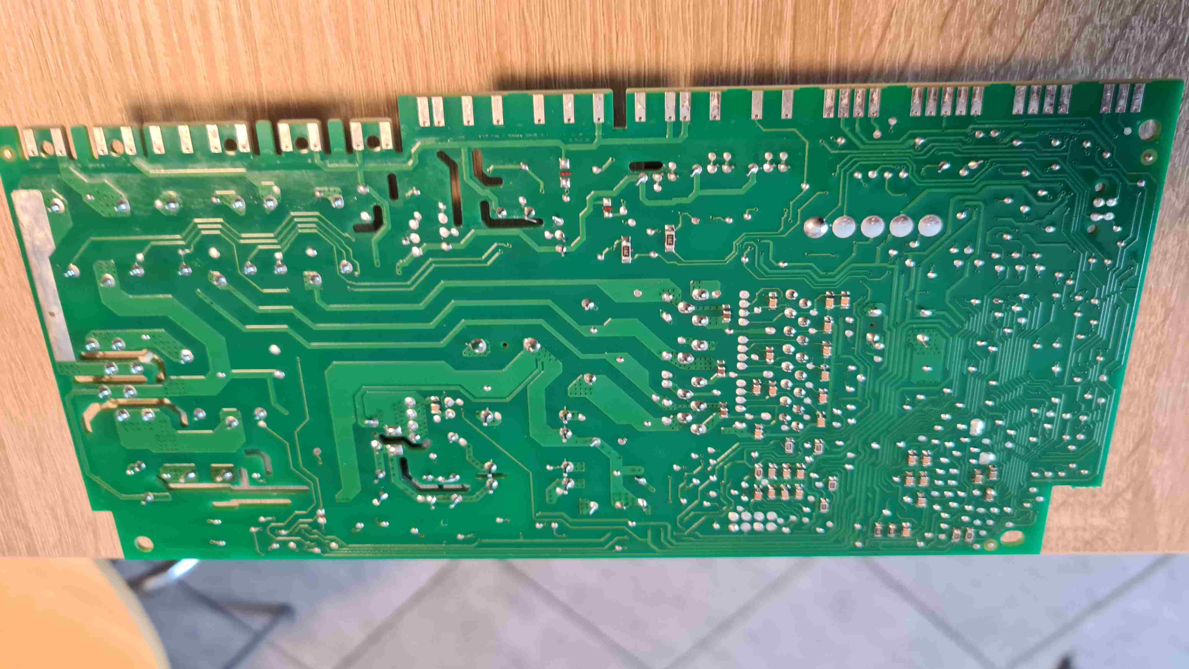

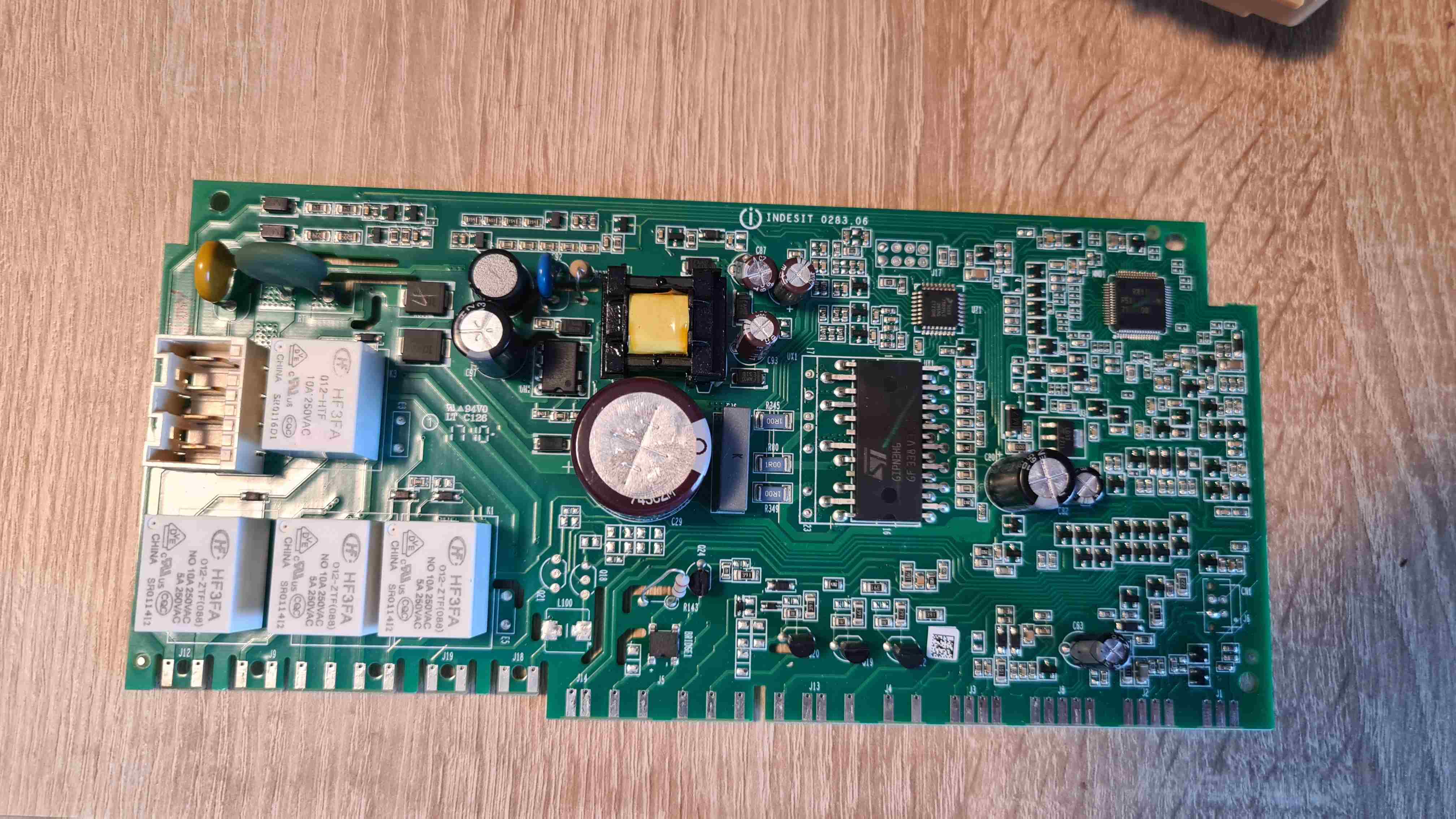

Logica di funzionamento condizionatori Daikin
RiccardoS ha risposto a RiccardoS alla discussione in Guasti/Problemi Climatizzazione
Solo per aggiornamento: riacceso il clima con questo caldo torrido, il suo funzionamento mi lascia sempre più perplesso. L'avevo acceso una prima volta a giugno-luglio con la prima ondata di caldo e continuava a spegnersi la notte... non sono mai riuscito a trovare una logica. Inutile dire che impostavo da telecomando la modalità sempre acceso come indicato nelle istruzioni ad inizio discussione... ma il clima se ne sbatte bellamente, di quelle impostazioni. Quando gli va, si spegne e si mette a riposo. Dopo averlo riacceso ieri, ho cominciato a farlo funzionare e si è spento dopo 3-4 ore, fra l'altro non stava facendo molto fresco. L'ho riacceso al pomeriggio e dopo un po' (dopo averlo fatto funzionare in modalità powerful per qualche minuto) si è messo a fare freddo seriamente, nonostante abbia cambiato anche varie impostazioni (modalità eco e silenziosa) non si è più spento fino alla mattina dopo. Ho rinunciato a capire... di certo il prossimo condizionatore NON sarà un daikin... -
Stefano Dalmo ha iniziato a seguire Come rimontare il ferma campana Geberit
Come rimontare il ferma campana Geberit
Stefano Dalmo ha risposto a flying dutchman alla discussione in Altro su termotecnica
Apri una tua discussione . È vietato accodarsi ad altre discussioni . grazie - Oggi
Ariston Hotpoint - non scalda e interrompe il lavaggio
Snake_165 ha risposto a Snake_165 alla discussione in Lavastoviglie
Premetto che non ho avuto tempo di esaminare tutte le saldature, ma a colpo d' occhio non mi pare ci sia qualcosa di evidente -
Plasma Panasonic 6 lampeggi rossi TX-P42G20E
stecos ha risposto a stecos alla discussione in Panasonic
Ho risolto! Schema alla mano ho confrontato i valori resistivi dello stadio di potenza (IGBT e MOSFET della scheda SC) e non ho riscontrato nulla. Mi sono pertanto concentrato sui driver (M81737FP) dei componenti di potenza dove ci sono 2 circuiti simmetrici. Sul condensatore di alimentazione della sezione a ramo alto di uno dei driver, a differenza dell'altro dove c'era alta impedenza, ho misurato circa 42 ohm... Dissaldando l'integrato (IC521 tra i pin 6 e 7) ho constatato che i 42 ohm erano proprio su di lui. Ne ho comprato un lotto di 5 sul noto sito cinese (non ero molto convinto che fosse solo quello pertanto, visto il costo esiguo, ho comprato il lotto di 5, non sono fake) e una volta sostituito il TV funziona perfettamente. Va da diversi giorni, ho monitorato le temperature dei vari dissipatori sulla scheda SC ed è tutto nella norma. Non so come si sposta l'intervento nei guasti risolti, se qualcuno lo fa per me mi fa una cortesia, grazie. -
Lampeggiante came krx + supporto a parete
reka ha risposto a El_Mago_Peppins alla discussione in Cancelli elettrici
comunque se posso dirlo, le plastiche della came sono progettate a cdc (decidete voi se "come dio comanda" o "caxxo di cane") 😀 lampeggianti e telecomandi in primis. -
Lampeggiante came krx + supporto a parete
reka ha risposto a El_Mago_Peppins alla discussione in Cancelli elettrici
verso il corrugato non è un problema loro, sta a chi installa valutare se serve o meno qualcosa. io li metterei giusto per scrupolo 4 piccoli O-r sulle viti tra la base e la staffa. -
Alimentazione ponte sollevatore auto
Marco Fornaciari ha risposto a Andreaf9501 alla discussione in Motori - Generatori
Intanto trovare un inverter da 3 kW di potenza resa + booster (a meno di installare un inverter da 4 kW, non di più) da alimentare in monofase è quasi impossibile (forse cineserie o usato, quindi dal funzionamento dubbio), e dovresti poi avere una fornitura di 6 kW. Ma con questa soluzione devi poi rifare tutta la parte elettrica, con pure un quadro più ingombrante e altri componenti indispensabili. La soluzione più semplice ed econmica è quella di far cambiare la fornitura di energia da monofase a trifase a 6 kW, ovvero di averne una dedicata. In questo caso cambi solo il collegamento del motore da triangolo a stella e l'alimentazione del trasformatore da 220 a 380 V. Da considerare anche che la modifica del comando del motore dall'attuale comando eletromeccamico a quello elettronico con inverter richiederebbe una nuova certificazione di tutta la macchina, è anche vero che lo usi nel privato, ma in caso incidente hai commesso una serie di reati penali, quindi nessuno qui di dirà fallo. -
Come rimontare il ferma campana Geberit
daions ha risposto a flying dutchman alla discussione in Altro su termotecnica
Salve, ho il tuo stesso problema. Puoi spiegarmi esattamente come hai fatto? Perchè a me la campana sembra ben posizionata ma evidentemente non lo è (anche se funziona tutto). Dove va messo il grasso? Se ci fai caso anche in questo video qui https://youtu.be/qfSLH9I12_Y?si=oFlTCkSCInquRHxC&t=632 il tizio non rimonta bene il ferma campana perchè evidentemente non riesce a mandarlo più giu e va avanti facendo finta di nulla. Io piuttosto che lasciarlo in quel modo col rischio che si sganci e caschi dentro l'ho tolto, almeno per il momento. Sperando che questa discussione riesca a farmi capire come mandare la campana correttamente. Grazie in anticipo per l'aiuto. -
Livio Orsini ha iniziato a seguire Alimentazione ponte sollevatore auto
Alimentazione ponte sollevatore auto
Livio Orsini ha risposto a Andreaf9501 alla discussione in Motori - Generatori
Quello è un normale MAT (motore asincrono trifase) previsto per tensioni 220V / 380V. Teoricamente, collegando lo a triangolo, con l'aggiunta di un condensatore per creare la terza fase virtuale, potrebbe funzionare anche in monofase, però renderebbe poco più del 50% della sua coppia motrice e quindi della sua potenza di targa. Questo comporterebbe, quasi certamente, l'incapacità di sollevare il ponte caricato con un'automobile. L'unica soluzione per farlo lavorare con una rete monofase è alimen tarlo tramite un inverter mono trifase 230V - 230V. Però dato che non esistono pasti gratis, questo motore che assorbe 9,2A colleggato a triangolo, preleverà dalla rete più di 17A, che corrispondono a circa 4kVA di potenza ssorbita. Se hai un contratto di fornitura di 4,5kW ti assorbirà la quasi totalità della potenza disponibile. -
sostituzione citofono elvox con urmet aiuto!
alexS1999 ha risposto a alexS1999 alla discussione in Citofoni, videocitofoni e intercomunicanti
Buongiorno, ti ringrazio per la risposta tempestiva! Se possibile avrei altre 2 domande. 1 nella cornetta nuova della urmet devo per caso fare un ponte tra il 6 ed il 10 per far funzionare bene il comune? Seconda domanda: potresti spiegarmi meglio cosa intendi con il filo 1 e 2 nel urmet vanno collegati fino alla colonna dei citofoni ? Poi la colonna dei citofoni oltre ai pulsanti ha anche la morsettiera con scritto U4, U3, U2, U1, G/T, 12, 0. Cosa ci va collegato lì? -
Alimentazione ponte sollevatore auto
rubio2002it ha risposto a Andreaf9501 alla discussione in Motori - Generatori
Ciao, sarà che la vista non è quella di una volta, sulla targa del motore leggo 220/380, triangolo/stella dove hai letto che possa andare anche con il monofase? Quindi se è così solo con l’inveter puoi risolvere, manovrando con il quadro esistente. Non saprei quanta potenza perderesti. -
Andreaf9501 ha iniziato a seguire Alimentazione ponte sollevatore auto
Salve, premetto che ho utilizzato la funzione cerca prima di creare una nuova discussione e premetto, inoltre, che non sono ne un professionista ne un'esperto del settore. Detto ciò, creo questa discussione per chiedere dei pareri di chi ne sa sicuramente più di me. Dunque, ho acquistato un ponte sollevatore per auto da utilizzare in casa (sono un appassionato, uso hobbistico). Il ponte in questione è della marca Allegri (C225) era installato in una officina e funzionava in 220V trifase, in quanto dotato di un motore 220/380 mono/trifase. Smontando il coperchio del motore ho notato subito che sono stampate le possibili configurazioni (stella/triangolo/monofase orario/monofase antiorario) attualmente configurato a 220V trifase (triangolo). Le mie domande sono le seguenti: 1 Quale è la migliore soluzione per farlo funzionare in ambito domestico? 2 Essendoci la possibilità di configurarlo in monofase, ci sarà perdita di potenza? C'è, inoltre, con questa configurazione la possibilità di invertire il senso di rotazione, senza dover smontare ed invertire le lamelle del motore? Mi sento di escludere la soluzione del condensatore per non perdere alcuna potenza per paura che non riesca a sollevare l'auto, a meno che per esperienza personale, qualcuno non mi rassicuri del contrario. Un'altra soluzione che ho pensato è un Inverter VFD da 4Kw della Vevor (la schelta del modello da 4Kw e non 2,2Kw è data dal fatto che il motore sviluppa fino a 3Kw di picco) e da qui mi nasce un'altra domanda: 3 Installando un inverter, dato che quest'ultimo ha esso stesso le funzionalità di RUN/STOP-FWD/REV, il quadro esistente sul ponte con l'interruttore ed i pulsanti SU/GIU sarà ancora utilizzabile oppure dovrò creare un nuovo quadro dedicato all'inverter? Mi spiego meglio, quello che stavo pensando era di collegare la monofase all'inverter in entrata, regolare le varie funzioni, collegare l'uscita trifase direttamente alla spina attualmente presente sul ponte, continuando quindi ad utilizzare il ponte cosi come ha funzionato fino ad oggi senza toccare nulla. Un pò come se l'inverter fungesse da generatore. Non so se sia fattibile in quanto non ho idea se possano andare in conflitto le 2 cose, perdonate l'ignoranza. Avevo letto da qualche parte che dipende molto da che tipo di componenti sono installati nel quadro. Allegherò varie foto oltre ad un rapido e sintetico schema elettrico. Grazie in anticipo a chiunque dedicherà un minuto per rispondere, ogni risposta è preziosa. Grazie
Issimo73 ha iniziato a seguire Videocitofono Urmet 1726/11
Videocitofono Urmet 1726/11
Issimo73 ha inserito una discussione in Citofoni, videocitofoni e intercomunicanti
Qualcuno mi saprebbe dire se sul videocitofono Urmet 17/26/11 è possibile installare lo strumento che si trova in vendita su Amazon, per intenderci quello che ti permette di aprire la porta a distanza con lo smartphone? O magari qualcosa di simile, visto che ho questa esigenza per aprire la porta al postino/corriere visto che a casa non ci sono mai. Grazie anticipatamente a chi mi può essere d'aiuto. - Ieri
Armandik ha aderito alla comunità
sostituzione citofono elvox con urmet aiuto!
ROBY 73 ha risposto a alexS1999 alla discussione in Citofoni, videocitofoni e intercomunicanti
Ciao alexS1999, Devi cambiare tutto in pratica, NON solo alcuni citofoni, giusto? Per lo meno dalle foto che hai postato, giusto? Devi seguire lo schema di collegamento del classico sistema 4+n, in pratica le varie giunzioni del filo Comune (morsetto 3 per Elvox = morsetto 6 per Urmet); dell'apertura cancello (morsetti 7 per Elvox = morsetto 9 per Urmet) e ritorni campanelli (morsetto 6 per Elvox = morsetto CA per Urmet) possono rimanere con la stessa numerazione e colorazione dei fili. Anche per la fonica i fili sono pressoché identici, però devi tener conto che nel vecchio impianto Elvox i fili sui morsetti 1 e 2 venivano interrotti nell'alimentatore (un vecchio 831, forse), mentre nel sistema Urmet i fili 1 e 2 vanno collegati direttamente dal posto esterno e fino alla colonna dei citofoni. Qui ci sono gli schemi base, poi il resto va tutto in parallelo (a parte le singole chiamate naturalmente, ogni appartamento ha la sua), che i citofoni siano due, dieci o cento, il principio non cambia: https://www.vimar.com/irj/go/km/docs/z_catalogo/DOCUMENT/S6I.84407.002.831_R01.pdf https://www.urmet.com/Portals/0/Import_Profile/LibrettiIstruzioni/469051.pdf?ver=2016-05-23-094250-000 Facci sapere i risultati -
Apertura cancello e gestione accensione faretti
ROBY 73 ha risposto a OGO alla discussione in Cancelli elettrici
Eccolo qui: Per la lista della spesa (oltre al kit videocitofonico naturalmente): - 1 Relè Finder a due scambi 40.52.8.012.0000; - 1 Finder Zoccolo 95.05; - 1 Trasformatore ABB TM40/12; - 1 Temporizzatore Finder 80.01.0.240; - 1 Crepuscolare con sonda esterna Finder 11.31.8.230.0000; - 1 Pulsante con contatto N.C. (Normalmente Chiuso) per spegnere il timer (della serie dei tuoi interruttori di casa o quello che preferisci); - 1 Interruttore per l'accensione o spegnimento a piacere (della serie dei tuoi interruttori di casa o quello che preferisci o da quadro) https://cdn.findernet.com/app/uploads/S40IT.pdf https://new.abb.com/products/no/2CSM228775R0802/tm40-12 https://cdn.findernet.com/app/uploads/IB8001IT.pdf?_gl=1*1jm7xgk*_gcl_au*MTY2NDEwMjA3MC4xNzMwMTQ0MzAz https://asset.conrad.com/media10/add/160267/c1/-/it/000503089DS03/tehnicni-podatki-503089-vecfunkcijski-casovni-rele-8001-finder-800102400000.pdf https://cdn.findernet.com/app/uploads/S11IT.pdf -
enne_ale ha iniziato a seguire MXZ-3F54VF3 2023 - rumore a particolare regime e scarsa efficienza a caldo.
MXZ-3F54VF3 2023 - rumore a particolare regime e scarsa efficienza a caldo.
enne_ale ha inserito una discussione in Guasti/Problemi Climatizzazione
Buonasera a tutti, Sono nuovo iscritto, mi chiamo Alessio e da un po' di tempo ho dei problemi con l'unità esterna in oggetto, in particolare ad un certo punto, mentre due unità interne sono impostate in deumidificazione a 27 gradi, sprigiona un rumore fastidioso il compressore o almeno credo sia quello, esterno, dopo diciamo un due orette di funzionamento. L'assistenza ufficiale ha cambiato in garanzia compressore e scheda power, tuttavia il problema non sembra risolto. Vi invio il link dove potete vedere i video, gli ultimi sono riferiti al comportamento in standby (parlo di quei flash continui delle due luci gialle e rossa). I problemi iniziarono da subito diciamo, dall'inverno: non appena accendevo più di una unità, la resa calava in questo modo: un continuo alternarsi delle due unità e soprattutto: un continuo alternarsi di regime dell'unità esterna, sembrava di sentire un aereo in decollo e poi in atterraggio ogni dieci minuti. https://drive.google.com/drive/folders/1ZvEPPf2kAmdZKxBl7uhBgY0GbC_bOAra?usp=share_link Vi ringrazio davvero per qualunque consiglio, purtroppo è un po' frustrante essere a distanza di anni ancora con problemi su una unità non certo economica. Buona serata a tutti. -
Aiuto per motore Faac 402 CBC non funzionante
Roberto Garoscio ha risposto a GiorgioB300 alla discussione in Cancelli elettrici
Mi fa piacere. Prego. -
Lavastoviglie Bosch SMV60E10EU - problema elettrico/elettronico
NicolaG72 ha risposto a NicolaG72 alla discussione in Lavastoviglie
Allora, la presa funziona perchè l'ho provata con un altro elettrodomestico. La presa di alimentazione della lavastoviglie si trova direttamente sulla scheda. Vi posto il link dell'annuncio della scheda acquistata in modo che possiate vederne la conformazione. https://www.ebay.it/itm/197565015154 -
Stefano Dalmo ha iniziato a seguire ARISTON LFT216A/HA perché non si trova la guarnizione inferiore della vasca??
ARISTON LFT216A/HA perché non si trova la guarnizione inferiore della vasca??
Stefano Dalmo ha risposto a elettr2 alla discussione in Lavastoviglie
Se il livello dell’acqua è meno di 1cm sotto al bordo della lamiera su cui batte la guarnizione che intendi sostituire , il problema non è la guarnizione , ma un carico eccessivo . la guarnizione non ha una funzione di tenuta del livello , ma di fermare quella che sbatte dal movimento esercitato dal lavaggio . e se il livello è basso controlla la girante di basso ,se si fosse aperta sulla punta , come già ti è stato suggerito. -
alexS1999 ha iniziato a seguire sostituzione citofono elvox con urmet aiuto!
sostituzione citofono elvox con urmet aiuto!
alexS1999 ha inserito una discussione in Citofoni, videocitofoni e intercomunicanti
Buonasera! mi presento, sono Alex sono un elettricista da quasi 5 anni però non ho mai montato dei citofoni cablati se non quelli smart! Vi chiedo gentilmente una mano per quanto riguarda la sostituzione del citofono. Praticamente dovrei sostituire alcuni citofoni nella mia palazzina e passare da un elvox 1/516 art.870 ad un rumet 1150/1. Vi mostro anche le foto delle due cornette e del citofono. Vi chiedo una mano se possibile soprattutto nel collegamento della nuova cornetta e come associare i fili e se ci sono consigli e indicazioni varie! -
Roberto Garoscio ha iniziato a seguire Collegamento in parallelo urmet 1133/001 e urmet Atlantico 1133/16
Collegamento in parallelo urmet 1133/001 e urmet Atlantico 1133/16
Roberto Garoscio ha risposto a dcocco alla discussione in Citofoni, videocitofoni e intercomunicanti
Rimetti jpc su E, sposta tutto a sinistra la levetta in basso con la fascia rossa. -
alexS1999 ha aderito alla comunità
Lavatrice Hoover carica poca acqua
Stefano Dalmo ha risposto a BEnrico7 alla discussione in Lavatrici - Asciugabiancheria
Come da richiesta -
ARISTON LFT216A/HA perché non si trova la guarnizione inferiore della vasca??
Ciccio 27 ha risposto a elettr2 alla discussione in Lavastoviglie
Ma anche a macchina in pausa? Se sì, non è allora che il livello è diventato troppo alto? 🤔 -
Lavatrice Hoover carica poca acqua
Ciccio 27 ha risposto a BEnrico7 alla discussione in Lavatrici - Asciugabiancheria
Non è che il problema, a livello di risultati (che poi è quello che conta) stava nel dosaggio risultante eccessivo delle pods, magari affiancato al non uso di ammorbidente? 🤔 Ad ogni modo, sono decisamente contento che questa vecchia gloria vi sarà vicina ancora a lungo! 🤩👏🏼 -
Principio di funzionamento del modulo di accensione elettronica SIG3
L'emettitore di Q2 va su S di Q4. B di Q2 va su D di Q4. Variando la posizione dei puntali in altre combinazioni trovo una resistenza. Tra E di Q2 e G di Q4 trovo 4,7kohm. Q1 è siglato 2D e Q2 è siglato 1D. Non vorrei che hanno piedinatura diversa da quella che hai segnato.
