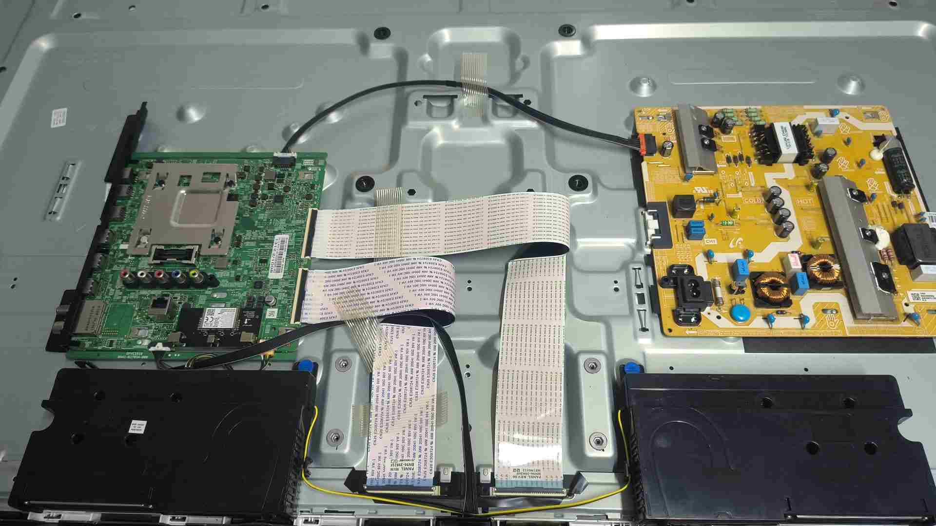

TV SAMSUNG UE55RU7400UXZT - PROBLEMA IMMAGINE
darkyuver ha risposto a darkyuver alla discussione in Samsung
Lavatrice Aeg rumorosa in centrifuga
Ciccio 27 ha risposto a matteobrus alla discussione in Lavatrici - Asciugabiancheria
Comunque le pods e i detersivi liquidi non cambiano la viscosità della soluzione di lavaggio, e sospetto che così aumenta il rischio di trafilaggi dal paraacqua. -
Lavatrice Aeg rumorosa in centrifuga
Ciccio 27 ha risposto a matteobrus alla discussione in Lavatrici - Asciugabiancheria
Beh, ha "camminato" abbastanza, e ciò che accelera l'usura, anche degli ammortizzatori, sono anche i carichi parziali. Io farei un bel restauro, viste le prestazioni, e la userei possibilmente "di meno", ovvero più a pieno carico. - Oggi
problema caldaia semiatek f24-3s
giorgio17 ha risposto a donatao alla discussione in Guasti/Problemi Riscaldamento
Da controllare portata acqua,sonda da verificate e una buona taratura valvola gas. Il bruciatore deve modulare no spegnersi. -
Alessio Menditto ha iniziato a seguire Problema condizionatore daikin
Problema condizionatore daikin
Alessio Menditto ha risposto a Luca Nanni alla discussione in Guasti/Problemi Climatizzazione
A volte si usano termini impropri, per fare prima, sarebbe più giusto dire “scarseggiare”. Se è scarso vuol dire che non è abbastanza per entrambi, e la logica di clima a volte piuttosto che farli andare male tutti e due, ne sacrifica uno per fare andare bene l’altro. Gli interventi che può fare l’utente purtroppo sono limitati, più che verificare che sia tutto perfettamente pulito non c’è molto da fare. -
Gitchy ha aderito alla comunità
noah bl ha aderito alla comunità
Sostituzione antenna rotta o spostata causa temporale
Leone2285 ha risposto a sevenhouses alla discussione in Impianti TV
L'antenna che dovrebbe creare la mancata ricezione é quella più in alto. Difatti se non sbaglio i canali Rai li vedi bene. Se l'antenna non è distrutta potrebbe anche funzionare altrimenti dovrai cambiarla. Se segnali il comune da cui ricevi potremmo essere più precisi su come orientare. - Ieri
WinCC Unified e potenzialità e limiti di Javascript
pigroplc ha risposto a Simone.Salarsi alla discussione in Siemens HMI & Scada
E' un mischione fra quello che ho provato e Claude AI. AI è un grosso aiuto ma non ti risolve certamente tutto, anzi, quando con le tue risposte dimostri che NON funziona,ti dà pure ragione.... Grazie al picchio! 😀 -
Sostituzione antenna rotta o spostata causa temporale
sevenhouses ha risposto a sevenhouses alla discussione in Impianti TV
Scusate, mi sono spiegato male io, per sky intendevo i canali del digitale terrestre, ossia sky tg24, La8 e Cielo. La parabola l'ho ma non la uso. Probabilmente si sono spostate, però l'ultima volta che sono salito sul tetto ho notato che l'antenna che punta a valcava è crepata, quindi spostandela rischierei di romperla del tutto, per questo una volta su vorrei sostituirla. -
Problema su fotocellule bft la scheda non le rileva
Stefano Dalmo ha risposto a fabiofabiofabiooooo alla discussione in Cancelli elettrici
Perfetto 👌 grazie per l’aggiornamento -
Problema su fotocellule bft la scheda non le rileva
ROBY 73 ha risposto a fabiofabiofabiooooo alla discussione in Cancelli elettrici
Ottimo così allora! Ciao prego -
Sostituzione citofono Elvox 1/019
ROBY 73 ha risposto a matteo1508 alla discussione in Citofoni, videocitofoni e intercomunicanti
Ciao matteo1508, https://ita-sonita.mo.cloudinary.net/PRODUCT/DOCUMENT/PictureServer/default.aspx/ELV887U.pdf?8475847E8B6D62909591AA7D8A6E8562C0A9BA&ts=1729534091834 Se guardi bene il vecchio 1/019, ci sono i numeri dei morsetti in rilievo, comunque i fili azzurro, grigio e marrone nei morsetti 1, 2, 3 rimangono identici. Poi il filo bianco che ora è nel ronzatore va nel morsetto 6 e il filo nero sul pulsante lo colleghi nel morsetto 7 del nuovo 887U e "il gioco è fatto". Facci sapere i risultati -
Videocitofono Easy kit biticino
ROBY 73 ha risposto a grogiu alla discussione in Citofoni, videocitofoni e intercomunicanti
Certo, si possono usare entrambe le soluzioni, poi è da capire cosa sceglieranno gli altri condòmini. Comunque come già detto, considera che una buona parte dei dispositivi Wi-Fi, vanno alimentati direttamente a 230V, non serve nessun alimentatore. Ora non so come sia fatto il vostro cortile e dove siano i passaggi per i cavi, ma potresti anche collegare il tutto come da schema con trasformatore e relè e poi basta che i vicini acquistino i dispositivi Wi-Fi, li alimentino a 230V e il contatto lo colleghino in parallelo al "tuo" pulsante fisico. Naturalmente deve arrivare il segnale Wi-Fi dove andranno posizionati i dispositivi stessi. -
ALLUMY ha iniziato a seguire Palo antenna sul tetto messo a terra?
Palo antenna sul tetto messo a terra?
ALLUMY ha risposto a aleorsetto alla discussione in Normative e sicurezza
Ho dato una veloce ripassata e in breve dicono che dipende dalla valutazione del rischio di fulminazione. Se il rischio è basso il palo va lasciato isolato. Se è alto e anche se c'è già un sistema di protezione installato (parafulmini) anche il palo va messo a terra con un cavo da almeno 16mmq, posato all' esterno dell' edificio (mai all' interno e tanto meno usando la messa a terra dell' impianto elettrico), e più dritto possibile verso il picchetto di terra. È invece obbligatorio collegare a terra l'impianto di distribuzione dei segnali d'antenna, quindi le calze dei cavi, per proteggersi dai possibili guasti attraverso l'intervento dei "salvavita". -
matteobrus ha iniziato a seguire Lavatrice Aeg rumorosa in centrifuga
Lavatrice Aeg rumorosa in centrifuga
matteobrus ha risposto a matteobrus alla discussione in Lavatrici - Asciugabiancheria
capisco… comunque entrando nel ciclo diagnostico dove si possono visualizzare anche le ore che la macchina ha lavorato me ne segnala 8.876… credo che abbia lavorato davvero parecchio… inoltre ho notato che quando a volte faccio carichi parziali la lavatrice sbatte violentemente contro la carcassa… forse anche gli ammortizzatori sono arrivati a fine vita? -
click0 ha iniziato a seguire Protezioni quadri elettrici
Protezioni quadri elettrici
click0 ha risposto a pasderasis72 alla discussione in Quadri elettrici civili e terziario
anche con la sezione abbondante, non ha molto senso andare oltre i 32 / 40A -
ALLUMY ha iniziato a seguire Sostituzione antenna rotta o spostata causa temporale
Sostituzione antenna rotta o spostata causa temporale
ALLUMY ha risposto a sevenhouses alla discussione in Impianti TV
Quella non mi sembra una parabola per Sky ma di un operatore come Eolo o DiRete. Le antenne viste in foto sembrano ancora integre, ma ovviamente non so se il vento le ha girate. E il centralino? Sarà ancora vivo? -
Sostituzione antenna rotta o spostata causa temporale
snipermosin ha risposto a sevenhouses alla discussione in Impianti TV
E allora... Sky non lo vedi perchè la parabola è chiaramente "svenuta", infatti guarda verso il basso. Per i canali terrestri mediaset potrebbe trattarsi o di fuori puntamento oppure altri problemi causati da cavo logorato da vecchiaia. Potresti dirci cosa c'è nel sottotetto? Da dove ricevi? -
Consiglio per nuova lavatrice.
Ciccio 27 ha risposto a massi73 alla discussione in Lavatrici - Asciugabiancheria
In passato ci sono stati casi di cuscinetti che partono, ma io ipotizzo paraacqua colpevoli. Hai visto anche le nuove Candy, se pensi che un domani potete intervenire sui cuscinetti? -
aleorsetto ha iniziato a seguire Palo antenna sul tetto messo a terra?
Palo antenna sul tetto messo a terra?
aleorsetto ha inserito una discussione in Normative e sicurezza
Argomento trito e ritrito, le nuove norme cosa dicono? Cosa dite voi invece? Grazie -
Protezioni quadri elettrici
Maurizio Colombi ha risposto a pasderasis72 alla discussione in Quadri elettrici civili e terziario
La protezione si dimensiona per proteggere il punto più debole dell'impianto. In questo caso si dovrà proteggere il cavo perchè si presume che, le linee che hai citato, alimenteranno dei quadri di zona che, a rigor di logia, avranno delle protezioni coordinate alle linee che partiranno da questi quadri. Nel caso si voglia limitare l'assorbimento di queste linee, anche se si tratta di un sistema rudimentale e non perfettamente adeguato, si dovranno predisporre, in partenza di ogni linea, delle protezioni magnetotermiche coordinate con la potenza massima che si intenderà prelevare singolarmente. Le sezioni che hai citato si proteggono "d'ufficio" con automatici di taglia inferiore alla portata massima del conduttore: le linee da 10mm con un 63, quelle da 4 con un 25. -
AUGURAL86 ha aderito alla comunità
Livio Migliaresi ha iniziato a seguire Buongiorno a tutti!
Buongiorno a tutti!
Livio Migliaresi ha risposto a matteo1508 alla discussione in Presentazione nuovi utenti, saluti e ringraziamenti
Benvenuto!!!! -
Problema condizionatore daikin
Luca Nanni ha risposto a Luca Nanni alla discussione in Guasti/Problemi Climatizzazione
Ma il gas può mancare solo in uno split? il circuito è unico giusto? invece io mi trovo con uno split perfetto e l'altro no, per me non è colpa del gas, qualcuno ha altre idee? -
QE65Q70DATXZT schermo rotto
Riccardo Ottaviucci ha risposto a Francesco Pisano alla discussione in Samsung
O.T. il primo e ultimo TV acquistato fu un 14" telefunken nel 1982,appena sposato. Poi da allora sono sempre andato avanti coi TV non riparati e lasciati da clienti o parenti. Adesso ne ho uno per stanza,(plasma , lcd e crt) rigorosamente recuperati dalla discarica 🤣.I Mivar crt li rivendo ancora ai retrogamers...Questo per dire che spendere su ciofeche nuove dagli occhi a mandorla sono soldi buttati -
Consiglio per nuova lavatrice.
massi73 ha risposto a massi73 alla discussione in Lavatrici - Asciugabiancheria
Si la electrolux e la serie 600, se già è onesta ci faccio un pensiero. Lg e bosch non ho guardato, verifico prezzi e modelli comparabili.
