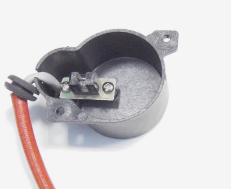

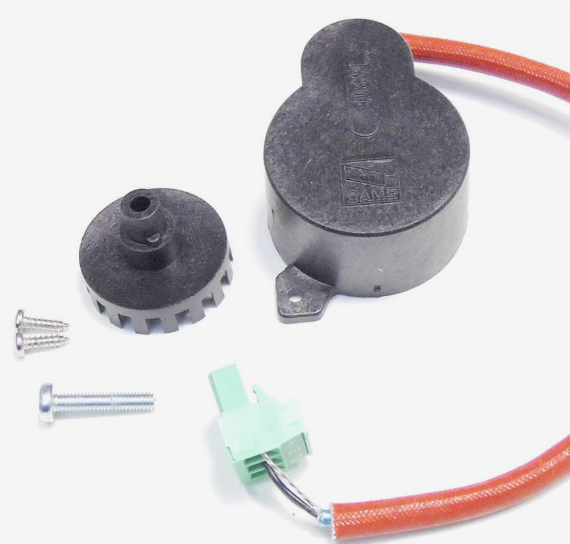

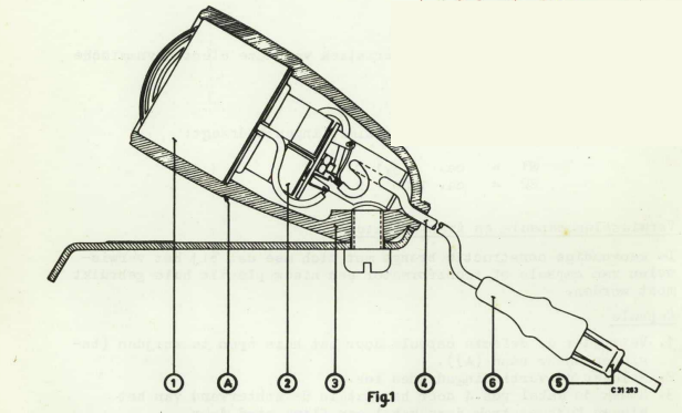

pietro1977 ha aderito alla comunità
Alan1980 ha aderito alla comunità
Lavastoviglie Hotpoint HIO3C23WF Errore 15
PaoloSet ha risposto a PaoloSet alla discussione in Lavastoviglie
Ho controllato il contenitore anti allagamento e non vi era acqua, lo stesso sensore era asciutto e funzionante ( almeno secondo il tester) Devo capire come controllare la pompa di lavaggio ( sono un po' fai da te alle prime armi) Se avete dei suggerimenti sono ben accetti. Grazie -
Registratore Philips EL 3511/02
GiRock ha risposto a plozio alla discussione in Elettronica Fai da te
QUI lo schema... QUI il PDF del Service Manual (in Olandese)... QUI il microfono EL 6112 (Elettro-Dinamico) in vendita... MICROFONO TIPO EL 6112/00 Informazioni generali Il microfono è dotato di capsula EL 6080. È destinato all'uso come microfono per registrazioni su nastro e per scopi di "Diffusione Sonora". -
Grazie mille @drn5. Il Nome che ha scritto il cliente ha lo "spazio" e così NON funziona. se invece utilizzo il trattino FUNZIONA. Ad esempio: PIPPO 1 NON funziona. PIPPO-1 FUNZIONA.
Quindi cosa dovrei fare? Cambiare antenna con una come si deve e vedere come va? in che senso?
si puo escludere encoder sul bx246 came
MAURO-6402 ha risposto a remike71 alla discussione in Cancelli elettrici
Ho visto, la ZD2 è la successiva della ZN5 ed è praticamente uguale. Non si può escludere l'encoder. Però se ti da problemi, puoi prima fare una pulizia ed eventualmente, se è il caso sostituirlo.(non costa molto si trova in rete a 30€) Io comincerei con la pulizia e la verifica dello stato. Il lettore ottico si trova sopra il motore, ed è fissato con due viti, lo smonti (prima togli tensione e scolleghi le batterie ) e gli dai una soffiata con aria compressa. Verifica che la corona montata sull'albero motore abbia tutti i dentini e sia pulita negli spazzi vuoti fra dentino e dentino ( con l'aria compressa risolvi), se mancano dentini devi sostituire tutto il lettore. (prima immagine) Poi sotto il coperchietto vedi un elemento ad U, quelli sono i due diodi IR che fanno la lettura dei dentini. Con un batuffolo di cotone inumidito pulisci in mezzo alla U, mi raccomando non usare solventi. (seconda immagine) Rimonta il tutto, ridai tensione e prova. Aggiornaci. ciao -
Stefano Dalmo ha iniziato a seguire Lavastoviglie Hotpoint HIO3C23WF Errore 15
Lavastoviglie Hotpoint HIO3C23WF Errore 15
Stefano Dalmo ha risposto a PaoloSet alla discussione in Lavastoviglie
Controlla che non vi sia acqua nel contenitore antiallagamento posto sotto la lavastoviglie . Tira fuori la lavastoviglie e smonta la parete opposta a dove entra il tubo di carico. -
Sostituzione termostato Rehom
Danielestu ha risposto a FrancoRo alla discussione in Componenti Riscaldamento
Sono nella tua medesima situazione, sei riuscito a risolvere? Grazie. -
Danielestu ha iniziato a seguire Sostituzione termostato Rehom
- Oggi
vaillant vcw 242 acqua calda istabile
strong ha risposto a strong alla discussione in Guasti/Problemi Riscaldamento
Salve a tutti gli amici del forum , ho sostituito lo scambiatore secondario , ma l' acqua calda e' sempre istabile , inizia calda bollente e poi diventa tiepida , la tre vie correttamante e' tutta a sinistra e il micro su gruppo acqua e' schiacciato. Cosa posso controllare ? grazie del vostro aiuto. -
Danielestu ha aderito alla comunità
Che ricevitore serve per telecomando FaacTLM4 433 SLR?
rfabri ha inserito una discussione in Cancelli elettrici
Ciao a tutti, si trova un ricevitore faac basta a 1 canale per il telecomando blu con tasti arancio TLM4 433 SLR essendo un pò vecchiotto?, grazie -
Anche quì ci sarebbe molto da dire: se i dati sono corretti, vuol dire che l'amplificatore sta guadagnando 17dB, cioè il minimo che può guadagnare con l'attenuatore a chiodo (cioè a -15dB). Se aggiungiamo poi la NF dell'amplificatore che sarà presumibilmente (e ottimisticamente) 4dB, vuol dire che al povero segnale che esce dall'antenna gli stai abbassando il C/N di ben 19dB. Ergo, il segnale reale visto dal tuner avrebbe un C/N di circa 34dB, e non ho aggiunto nel calcolo il rumore ambientale, perché varia da luogo a luogo (può arrivare fino a 37dBuV in città). Da una lettura che feci mesi fa, un tuner digitale riesce a decodificare perfettamente un segnale che abbia almeno 25dB di C/N, mentre scendendo subentrano i guai fino a sganciare del tutto. Non ricordo dove avevo letto questo dato, se riesco lo riprendo, ma nei miei esperimenti invece ho visto che già sotto i 35dB di C/N cominciano a sentirsi gli effetti. In pratica, il fatto che il TV ti segnava qualità bassa aveva un po' di motivi.
giugn76 ha iniziato a seguire Funzionamento del FAAC Radiocoder con il PC
Funzionamento del FAAC Radiocoder con il PC
giugn76 ha risposto a mwarr alla discussione in Cancelli elettrici
Problema nuovo impianto Urmet
brunosac ha risposto a brunosac alla discussione in Citofoni, videocitofoni e intercomunicanti
@Roberto Garoscio, ho capito, ti ringrazio... -
Problema nuovo impianto Urmet
Roberto Garoscio ha risposto a brunosac alla discussione in Citofoni, videocitofoni e intercomunicanti
Questo è normale, non avendo la cornetta l’attuazione di apertura fonica sembra più lenta, con la cornetta il secondo lo perdi perché devi portare la cornetta all’orecchio per sentire, nel vivavoce questo tempo non lo usi. -
Ottimo direi, bravo! 👏 Va quasi meglio di un Mivar ! 😄
Problema nuovo impianto Urmet
brunosac ha risposto a brunosac alla discussione in Citofoni, videocitofoni e intercomunicanti
@Roberto Garoscio, c'è sempre e c'è sempre stato sin dall'installazione. Tutto funziona, audio e video sui due piani, comandi di apertura, cornette. L'unico ulteriore difettino è che dai posti interni, dopo aver accettato la chiamata bisogna attendere almeno 1/1,5 secondi prima di iniziare a parlare, in questo lasso di tempo il chiamante non sente nulla. -
1200 G2, encoder incrementale su HSC onboard per oggetto tecnologico Motion non possibile?
dthsp ha risposto a dthsp alla discussione in S7-1200
Ciao, grazie, quindi, come scritto nell'Application Example, il G2 non supporta direttamente gli HSC per l'utilizzo negli oggetti tecnologici. Non ho un'applicazione spinta perciò vedrò di utilizzare tali indicazioni. Ciao, Daniele -
GiulioDintra ha aderito alla comunità
plozio ha iniziato a seguire Registratore Philips EL 3511/02
Mi hanno regalato un vecchio registratore Philips EL 3511/02 funzionante ma privo di microfono, mi sono stati regalati anche i jack tipo geloso da 5 mm che vanno bene nella presa microfono, vorrei sapere quali microfoni posso utilizzare che vadano bene, se possibile che tipo di bobine avvolgi nastro monta visto che una è leggermente danneggiata. Grazie
Identificazione Componente.
ALLUMY ha risposto a Luca Marioli alla discussione in Componenti elettronici ed equivalenze
Nella scheda mi sembra che ci sia il famoso TL431 e da una ricerca risulta che sia comparso sul mercato nel 1977, praticamente alla nascita degli alimentatori SMPS e casualmente in quel periodo il computer AppleII implementò un SMPS rivoluzionando il mondo dei PC. Dalle stime sembra che se ne siano venduti decine di miliardi, ed è tutt'ora compagno inseparabile negli alimentatori SMPS. Quindi quella scheda potrebbe avere quasi 50 anni... un pezzo da museo 🙂 -
Problema nuovo impianto Urmet
Roberto Garoscio ha risposto a brunosac alla discussione in Citofoni, videocitofoni e intercomunicanti
Il ritardo c’è sempre o random? -
si puo escludere encoder sul bx246 came
remike71 ha risposto a remike71 alla discussione in Cancelli elettrici
dai non è mica male https://drive.google.com/file/d/1QT6KqEEzTpSbONbKnEy05CiKkpkA3FsW/view?usp=sharing
Hogan58 ha iniziato a seguire Tensioni su scheda centralina caldaia Immergas Eolo extra24.
Tensioni su scheda centralina caldaia Immergas Eolo extra24.
Hogan58 ha risposto a Hogan58 alla discussione in Componenti Riscaldamento
I relè li ho già controllati e mi sembrano a posto, se non sbaglio sono alimentati a 24 volt? Evidentemente la centralina è guasta. -
Mariomo ha iniziato a seguire Comando elettro termico Caleffi 630112
25 metri di cvo da 6 mm, se di qualità con conduttore in rame puro, attenuano circa 4 db, poca roba se i segnali sono di quei livelli di cui parlavamo, ma c'è da aggiungere altre attenuaioni date da filtro...connettori....etc... Un piccolo amplificatore non guasta, 22 db bastano lasciamo stare che è meglio.......
Problema nuovo impianto Urmet
brunosac ha risposto a brunosac alla discussione in Citofoni, videocitofoni e intercomunicanti
@Roberto Garoscio Ciao, ti ringrazio per l'intervento. I settaggi erano stati verificati dall'installatore al telefono con l'assistenza Urmet, comunque riverificheremo... -
Stefano Dalmo ha iniziato a seguire Caldaia Ferroli Diva condens 24
Caldaia Ferroli Diva condens 24
Stefano Dalmo ha risposto a roberto ugoletti alla discussione in Guasti/Problemi Riscaldamento
La resistenza non salta da sola , se pure la rimetti salterà di nuovo . bisogna vedere su che circuito lavora . magari è una resistenza fusibile . puoi postare una foto fronte retro e magari se si riesce a capire su che circuito si trova , magari ci si trova il valore . ma cosa fa la caldaia ?
