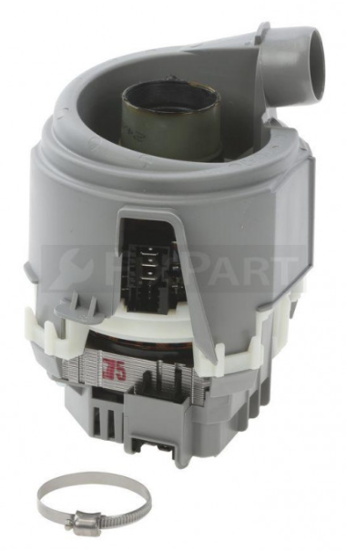

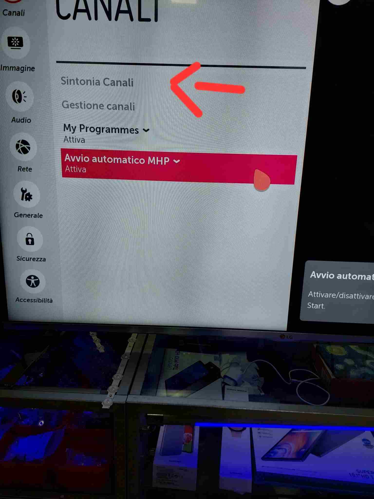

Elemento riscaldante lavastoviglie siemens SL6P1S
Ganimede77 ha risposto a Dust alla discussione in Lavastoviglie
https://www.bosch-home.com/it/it/mkt-product/00651956 -
Elemento riscaldante lavastoviglie siemens SL6P1S
Ganimede77 ha risposto a Dust alla discussione in Lavastoviglie
Elemento riscaldante lavastoviglie siemens SL6P1S
Ganimede77 ha risposto a Dust alla discussione in Lavastoviglie
Classico delle pompe usate da gruppo Bosch. eh... viene il bello, in genere, nel gruppo Bosch, resistenza, pompa di circolo e turpidimetro sono un blocco unico. -
TV United UTV21X42 video alto buio
Riccardo Ottaviucci ha risposto a ecate alla discussione in Altre marche TV
scusa ,ho l'abitudine di leggere troppo velocemente i post. Se la temperatura influisce sull'immagine devi trovare il componente termosensibile,credo un condensatore elettrolitico -
attrezzo per sollevamento pannelli tv
Riccardo Ottaviucci ha risposto a Sasa7320 alla discussione in Samsung
se lo trovi in discarica da un pannello simile puoi sostituirlo,altrimenti lo devi lasciare così -
50lb670v-za si accende ma non funziona niente
Riccardo Ottaviucci ha risposto a kikkito alla discussione in LG - Goldstar
allora la Tv si accende e funziona,solo che alcune funzioni sono inibite perchè il firm si è incasinato. Riesci a fare reset? Magari anche in service mode? -
Prolungare cavi Forno e Placca Induzione
herzoa ha risposto a Lisbona900 alla discussione in Altro su impianti elettrici civili
Mi aggiungo alla discussione, ho la presa shuko per il forno distante circa 2 metri dal forno per una modifica che purtroppo non era prevista. Stavo cercando prollinghe shuko da 2 metri ma sono tutti G1.5, vanno bene?`oppure meglio prendere cavo da G2.5 e montare spine? -
Salvataggio dati su USB in pannello WEINTEK MT8073IE con EASYBUILDER PRO
ceio1960 ha risposto a ceio1960 alla discussione in Altri HMI & Scada
Grazie mille Simone, grande aiuto. Spero di no, ma se avessi ancora bisogno, posso disturbarti? Pero ora Buana Pasqua -
50lb670v-za si accende ma non funziona niente
kikkito ha risposto a kikkito alla discussione in LG - Goldstar
Ciao Riccardo buongiorno allora il telecomando funziona va anche nei menù però se tipo voglio fare la ricerca automatica dei canali non mi da la possibilità nel senso vado sulle voci del menu ma alcune , tipo ricerca canali, non è selezionabile e di colore grigio chiaro ti allego foto -
sbalzi di temperatura caldaia ferroli bluehelix pro 32c
sguancio ha risposto a sguancio alla discussione in Guasti/Problemi Riscaldamento
- Oggi
Collegamenti cavi eletrici
Camionaro75 ha risposto a Camionaro75 alla discussione in Impianti Climatizzazione
Grazie Stefano gentilissimoOk controllo bene, visto che siete così gentili per quando riguarda lo schema in foto ho notato che ci sono due modi x collegare i fili solo freddo in un modo, caldo freddo un altro modo o mi sbaglio? Grazie mille -
Buongiorno, dopo tempo ho aperto questo TV Samsung mod. UE49MU6400U con la barra led di sinistra che ha bruciato e annerito 7-8 luci su di essa. Aprendo e sostituito il kit delle 2 nuove barre ok, ma ho notato che il pannello diffusore in plexiglass è stato leggermente incavato (tipo zig zag) e annerito di 1 -2 mm, col calore della fusione dei led rotti. Rimontando fogli bianchi e pannello trasparente solo, si intravedono 2 leggeri contrasti in verticale. Allego foto, chiedo se il pannello è recuperabile, es. affinando le incavature e il grigio bruciato, o girarlo sottosopra di 180°, o se "conveniente" bisogna sostituire con uno nuovo ?!
Diodo necessario?
Gert dal Pozzo ha risposto a Gert dal Pozzo alla discussione in Schemi e applicazioni di circuiti elettrici
Ciao. Solo per capire, che differenza c'è dal mio? A parte essere a due relè invece che uno. Anche qui c'è la separazione tra vcc di segnalazione e quella del relè mediante jumper. Vedi foto -
oirel7 ha aderito alla comunità
Scheda comando riscaldamento escavatore CAT312LC
Livio Orsini ha risposto a Leone2285 alla discussione in Elettronica generica
Più che dente di sega, sembra un...sega di dente. Scusa la vecchia battutaccia triviale. Questo però non inficia il funzionamento. Che tensione di comparazione c'è in ingresso al 2901. Perchè dalla manopola della consolle dovrebbe arrivare un livello di tensione proporzionale alla posizione della manopola, questo livello deve essere comparato con il dente di sega, in uscita si avrà un impulso di larghezza variabile proporzionale al livello di comparazione. -
per esperienza professionale molto più semplice fare dei ponti nel quadro per bypassare le sicurezze piuttosto che modificare il software. Adesso ci sono le serrature di sicurezza con gli RFID quindi non esistono più le chiavette di scorta per tenere la porta aperta. Nelle aziende strutturate nessuno si sogna di bypassare le sicurezze perché le persone predisposte (RSPP) girano come falchi per cazziare qualsiasi manomissione o semplice "dimenticanza" esempio salire sulla cesta senza imbrago o non legati ecc. Nelle aziende a gestione più "garibaldina" i bypass avvengono ed ogni volta cerco di educare invece di reprimere. In tanti anni mai ho visto la manomissione del software di sicurezza. Le aziende strutturate inseriscono nel contratto la clausola di fornitura del software e comunicazione delle password di qualsiasi livello. Ovviamente nel periodo di assistenza manco si sognano di toccare perché è compreso nella fornitura, successivamente in caso di modifiche sarà loro responsabilità. L'importante è che la safety map dichiarata in fase di certificazione sia rispettata.
Diodo necessario?
Livio Orsini ha risposto a Gert dal Pozzo alla discussione in Schemi e applicazioni di circuiti elettrici
Questo, ad esempio, è un modulo più adatto. Nella pagina linkata trovi altri moduli. -
FAM9 ha iniziato a seguire Cronotermostato Vemer Chronos 230 non mantiene l'orario in caso di assenza rete
Buongiorno a tutti, ho provato a cercare tra le discussioni ma non ho trovato un caso simile al mio, quindi vi scrivo qui. Ho una lavastoviglie Siemens SL6P1S che durante il ciclo di lavaggio fa scattare il magnetotermico della linea prese. Il problema non è costante, ma si presenta in modo random e, da quello che ho notato, sembra succedere soprattutto durante la fase di riscaldamento dell’acqua. La pompa di scarico durante lo svuotamento fa un leggero ronzio, però non ho mai trovato acqua sul fondo macchina. Quando scatta il magnetotermico e apro lo sportello, all’interno si sente caldo, quindi la resistenza sembra comunque funzionare. Mi viene il dubbio che possa avere qualche dispersione verso terra. Il comportamento è abbastanza intermittente: ad esempio ieri sera è successo 5–6 volte, mentre nei giorni precedenti non aveva dato problemi per diversi cicli. Qualcuno sa dirmi il codice della resistenza per questo modello? Oppure avete qualche suggerimento su cosa controllare prima di sostituirla? Grazie mille a tutti
Per farla breve se do il sw al cliente, questo fa modifiche, qualcuno si fa male, loro ricaricano il software originale...come faccio a dimostrare che è stato manomesso se appunto non ho modo di tenere traccia dei cambiamenti? La soluzione non esiste in quanto se lo fornisco con psw non ha senso altrimenti tanto vale non darglielo.
scheda caldaia beretta meteo green
ISITRO ha inserito una discussione in Guasti/Problemi Riscaldamento
Sarei grato se qualcuna ha la documentazione della scheda elettronica della suddetta caldaia a condensazione perche' devo individuare il connettore che va al pwm della pompa di circolazione interna e non mi viene bene di tagliare tutte le fascette di cablaggio per seguire il cavetto ...Ho saputo che la pompa va a pwm inverso praticamente 0 % massima velocita'...vorrei individuare col multimetro i rispettivi segnali in sanitaria e riscaldamento per sentenziare questo guasto... Grazie mille -
riscaldamento a pavimento malato
ISITRO ha risposto a ISITRO alla discussione in Guasti/Problemi Riscaldamento
allora fatto le misure di pressioni... con una pompa estesna di lavaggio pressione per fare circolare tutto separatore , pompette serpenti pavim ecc 0.5 bar ritorno in vaschetta pompa libera... Non ci sono a mio avviso otturazioni sull impianto...era stato smontato e controllato il separatore valvole di non rit. incorporate ecc. tutte pulite... a questo punto ho collegato un manometro su mandata caldaia poi sul ritorno perche ne avevo uno solo con impianto acceso 1 bar entrambi prelievi a t ...praticamente circolazione nulla ... Rimane pompa ma se fa' l'acqua calda la pompa rotta non dovrebbe neanche scaldare la scatoletta sanitaria... , valvola 3 vie? il cursore si muove ma non lo aperto, valvola bypass interna ? da controllare mediante smontaggio ...se qualcuno mi fa' vedere i terminali pwm che vanno alla pompa su che connettori si trova sulla scheda di controllo sarei grato... , mi rimane tout court da controllare la pastiglia termostatica di sicurezza sul corpo separatore che dovrebbe tagliare tutto se supera 50 gradi al pavimento.... mah.... -
Diodo necessario?
Gert dal Pozzo ha risposto a Gert dal Pozzo alla discussione in Schemi e applicazioni di circuiti elettrici
Grazie @Livio Orsini. Attendo il modulo. I fili dell elettroserratura non percorrono assolutamente con quelli di comando. Quindi almeno questo inconveniente lo evito. -
Serratura Elettrica Comandata Da Tre o più Citofoni Diversi
Maurizio Colombi ha risposto a Andrea1989- alla discussione in Citofoni, videocitofoni e intercomunicanti
Certo. -
aiuto su questo componente non trovo il datascett.
Livio Orsini ha risposto a agoman alla discussione in Componenti elettronici ed equivalenze
Dipende dove erano memorizzate. Ora non riucordo più le versioni di MPLab, però credo che quella versione sia troppo vecchia per Windows10. Vai sul sito di MPLab e scarica la versione adatta- -
Ho conosciuto molte persone che facevano questa vita: o non avevano famiglia, o avevano una famiglia solo di nome. Se hai una vera famiglia con moglie e figli, questa vita la puoi fare per un periodo limitato, magari per superare un momento economico difficile. Inoltre c'è da considerare che diventi un "disadattato", perchè ti abitui a stare solo, ripsondere solo dei risultati del tuo lacvoro senza avere tutte le pastoie burocratiche di un'organizzazione aziendale. Io ho condotto una vitra simile per quasi 2 anni. Il lunedì passavo in azienda a ricevere i nominativi da visitare, fare scorta di ricambi, farmi dare i soldi (allora non c'erano carte di credito, solo contanti), poi boirsone dei ferri e dei ricambi, valigia e taxi per la stazione centrale e, se andava bene, arrivederci a lunedì prossimo. Quando decisi di fermarmi, per i primi mesi trascorsi in uffcio soffrivo di claustrofobia, quasi da cadere in depressione.
Livio Orsini ha iniziato a seguire Progetto cancelli e l'irrigazione
Progetto cancelli e l'irrigazione
Livio Orsini ha risposto a radel73 alla discussione in Domotica HomePLC
Questo lo sconsiglio, a meno di usare un dispositivo industriale come OTA di Finder. Il problema delle schede come arduino è che non hanno alcuna immunità ai disturbi.
