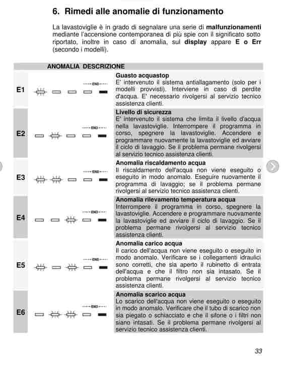

piergius ha iniziato a seguire Lavastoviglie Franke FDW 614 3B
Lavastoviglie Franke FDW 614 3B
piergius ha risposto a ENZOCALIENDO alla discussione in Lavastoviglie
Prova a versare 2 litri di acqua all'interno, poi dare Avvio . Questa acqua viene scaricata ? Fai sapere ! - Buona giornata ! -
michpao ha iniziato a seguire Lavastoviglie Franke FDW 614 3B
Lavastoviglie Franke FDW 614 3B
michpao ha risposto a ENZOCALIENDO alla discussione in Lavastoviglie
piergius ha iniziato a seguire Blocco casuale programma di lavaggio
Blocco casuale programma di lavaggio
piergius ha risposto a Cb500f alla discussione in Lavastoviglie
Ma, prima di smontare e sostituire Componenti, si effettuano alcuni Test ; hai provato : . A girare la Spina di 180 ° rispetto alla Presa per invertire la Polarità di Alimentazione ? - .. A farla scaricare liberamente nel Lavello oppure in un secchio posto su una sedia, affinché raggiunga comunque la stessa quota dal pavimento ? Ricollegando il tubo allo Scarico a muro o al Sifone sotto il Lavello dovrà fare un " Dosso" come prescritto dai Produttori : ( se invece il Tubo transita troppo in basso c' è il rischio che rimanga " innescato" e sottragga acqua interferendo sul funzionamento .) - Se la Macchina ha un Pressostato, incrostazioni accumulatesi nella Camera di Compressione che comunica o il Pozzetto, possono essere altra Causa di fenomeni strani, poiché non fanno raggiungere i livelli corretti.. - Buona giornata ! -
Urmet 1132-D004C / CS1172-001B LS - BIBUS - Audio non funzionante
Enrizzulo ha risposto a Enrizzulo alla discussione in Citofoni, videocitofoni e intercomunicanti
Roberto, ti ringrazio! Ho avuto modo di disossidare i contatti del deviatore ed il problema era quello! Inizialmente l'audio funzionava solo in entrata, poi con un po' di pazienza ed azionamenti del deviatore, tutto e` tornato a funzionare. Scrivo per chi avesse lo stesso citofono e volesse rinnovarlo senza cambiarlo. Ho sbiancato le plastiche utilizzando un'emulsione 40vol di acqua ossigenata (quella che si usa per decolorare i capelli ma se trovate la 100vol in negozio bricolage e` meglio, ma state attenti a proteggervi bene) ed il citofono e` tornato quasi nuovo. L'alternativa, acquistare citofono nuovo compatibile e fare riprogrammare, purtroppo era troppo onerosa ( richiesti 350 euro). -
ant60 ha iniziato a seguire Tv samsung UE48H6240AWXXN
Buongiorno a tutti Mi è stato regalato il televisore in titolo e ho riscontrato due problemi 1- una volta spento non si riaccende più si riattiva solo staccando la spina e riattaccandola dovrebbe essere un problema sull'alimentazione ma non riesco a reperire lo schema 2-non riesco a sintonizzare i canali LCN italiani perché mi da come opzioni solo paesi bassi, Olanda e lussemburgo e nient'altro. Come risolvere il tutto Grazie a tutti per l'aiuto
acquaman ha iniziato a seguire Cambiare versione Firmware di un inverter nel progetto
Cambiare versione Firmware di un inverter nel progetto
acquaman ha inserito una discussione in Altri software Siemens
Seguendo rigorosamente la legge di Murphy ogni volta che faccio un progetto con TIA Portal e StartDrive integrato dove ci sono degli inverter li inserisco e regolarmente non azzecco la versione del firmware. Da li quando poi vado in campo non riesco a modificare solo quel dato ma mi tocca cancellare il drive dalla configurazione HW e ricrearlo con la versione corretta. C'è un modo che non ho ancora trovato per modificare nella configurazione la versione Firmware. Ho provato con il sostituisci dispositivo ma il tool non permette di selezionare lo stesso modello di drive. -
Scheda comando Came Z-BY/2
Trenopaolo ha risposto a Trenopaolo alla discussione in Cancelli elettrici
- Oggi
Sostituzione motore tapis roulant
Livio Orsini ha risposto a Etadelta alla discussione in Motori - Generatori
Non c'è di che; condividere le conoscenze è lo spirito primario del forum. -
Pulsantiera divano elettrico rotta
Giamar ha risposto a Giamar alla discussione in Altro su impianti elettrici civili
Grazie mille!!!! -
trittico6969 ha iniziato a seguire Indicatore di carica batteria a led 3,7 Volt
Indicatore di carica batteria a led 3,7 Volt
trittico6969 ha inserito una discussione in Elettronica generica
Salve, ho una centralina per annaffiamento giardino, è provvista di due batterie da 1,5 volt avendo delle batterie da 3,7 e avendo provato che funziona egregiamente per più di un mese vorrei metterla stabilmente. Però vorrei mettere un indicatore a led che mi indica la carica in modo che possa sostituire al momento giusto. Secondo voi sono affidabili Queste strisce led su AliExpress o meglio mettere un LED fisso da 3,7 Volt? Le batterie da 1,5 non sempre riescono a farle funzionare la centralina perché si crea della melma e forza e il motorino invece quella da 3,7 va alla grande e visto che ha funzionato per un mese non credo che 0, 7 volte in più possono bruciarla e sono batterie che comunque sono state sfruttate abbastanza. La striscia LED mi servirebbe che sia sempre accesa e non che devo premere un tasto test per vedere la carica della batteria, non credo che una striscia LED consumi eccessivamente. Ma anche un LED unico poco luminoso andrebbe bene -
Sostituire lampadine alogene (attacco g4) con led. è possibile?
ALLUMY ha risposto a andrio1979 alla discussione in Illuminazione a Led
La cosa buffa è che più la "temperatura" è fredda più la luce è "calda", e viceversa. Invece è un semplice fenomeno fisico e della nostra percezione dei colori. -
Sostituire lampadine alogene (attacco g4) con led. è possibile?
andrio1979 ha risposto a andrio1979 alla discussione in Illuminazione a Led
Ho paura che la 2700 sia troppo gialla. Sinceramente non considero molto il discorso luce calda oppure luce fredda. Su questa dicitura non si capisce mai niente!!!!! Io mi baso solo sul fattore K che dovrebbe essere quello piu affidabile La 4000k dovrebbe essere quella perfetta, non troppo gialla e neppure troppo bianca L'unica soluzione è quella osram....se non ci sono altre ditte di pari qualita alla philips/osram l'unica che fa al caso mio è la osram, anche se con un po meno lumen -
Sostituzione motore tapis roulant
Etadelta ha risposto a Etadelta alla discussione in Motori - Generatori
Sí... Ormai ho capito che è un problema tipico e ricorrente di questi motori, scaldano a bassa velocità sotto sforzo. Infatti ieri, usando una ventilazione forzata, è andato molto meglio... Non mancherò comunque di montarci anche una termica per sicurezza. Che altro dire... grazie, soprattutto a te Livio per la disponibilità e tutte le spiegazioni che mi hai dato. Alla prossima -
Alimentatore da problemi
NovellinoXX ha risposto a manfranc alla discussione in Elettronica generica
Penso proprio di si. Dovresti montare a cavallo dell'interruttore questo tipo di filtro. -
Comparazione offerte Impianto Fotovoltaico 6 kWp
Dorez81 ha risposto a Dorez81 alla discussione in Fotovoltaico
Buongiorno @Simone Baldini grazie per le considerazioni. I pannelli sono da montare su falda, ma evidentemente il mercato attualmente spinge questo prodotto perchè tutti mi hanno sottoposto questo prodotto nonostante l'installazione sia su falda. Stamane ho ricevuto ultimo preventivo per 6 kWp con pannelli sempre bifacciali SUNPOWER P7 da 500W + inverter Huawei SUN2000-6KTL-L1 il tutto compreso di installazione, pratiche, burocrazia ecc ad euro 7600,00 IVA INCLUSA Per le batterie sinceramente ho veramente pochissimo spazio e dovrei confinarle in uno spazio molto caldo all'esterno del locale tecnico e come sappiamo il calore influisce negativamente sulla vita delle batterie. Grazie a tutti per la partecipazione, sono pronto ad ascoltare vostre ulteriori considerazioni. Ciao e grazie per la partecipazione, rispondo ai tuoi quesiti: - tutti i fornitori mi hanno proposto pannelli bifacciali perchè gli stessi hanno un'efficienza pari a +10-25% annuo rispetto a monofacciali, grazie al retro perchè catturano la luce solare riflessa (ho tegole chiare) quindi tutti i fornitori me li hanno consigliati; - i fornitori che non ha inserito ottimizzatori non hanno visualizzato il tetto dal satellite, nelle prime ore del giorno ho ombreggiamento da immobile vicino (più alto del mio), infatti le stringhe verranno divise sul lato corto anzichè lungo per ottimizzare la produzione, inoltre in caso di ombreggiamento da nuvola, senza ottimizzatori l'intera stringa si adegua al pannello più debole con perdite percentuali in termini di produzione; - i pannelli SUN POWER che mi hanno proposto hanno garanzia di 40 anni (quindi suppongo vadano più che bene); - per quanto riguarda Huawei non so di cosa mi parli in merito all'auto elettrica, se ti fa piacere dimmi pure; io avrò disponibile auto elettrica verso fine Maggio-Giugno, con il lavoro che faccio ho già valutato che con i due giorni di smart working che mi spettano a settimana riesco a stare tranquillamente vicino ad 80% e sfruttare ad hoc il FV; Grazie -
NovellinoXX scusami per il ritardo, si ho fermato la freccia, ma l'arcere pensi sia l'interruttore?
Vinz67 ha iniziato a seguire Sostituzione citofono Urmet 1130/3d
Trenopaolo ha iniziato a seguire Scheda comando Came Z-BY/2
Scheda comando Came Z-BY/2
Trenopaolo ha risposto a Trenopaolo alla discussione in Cancelli elettrici
Ah scusami, perché le delta sono nominate DOC? - Ieri
Sostituzione Videocitofono Urmet 1204 d002A con uno più recente
ROBY 73 ha risposto a Bentel79 alla discussione in Citofoni, videocitofoni e intercomunicanti
Ciao Bentel79, Non è che ci sia tanta scelta, in teoria da quello che so, l'unico abbinabile è il 1740/40, quella che può cambiare invece è la staffa di collegamento che può essere la 1740/90 se l'impianto fosse con cavo coassiale (come presumo che sia), oppure 1740/955 se l'impianto fosse con sistema a cinque fili senza coassiale. Quindi devi smontare il videocitofono e poi postare una foto dell'attuale base di fissaggio e collegamento in modo che capiamo quale sia la piastra corretta -
Sony KDL-52HX900 - Problema il grigio/nero si vede blu
vertigo86 ha risposto a vertigo86 alla discussione in Sony
le ho scritto in privato -
copia dati da un db di array di word a un db di array di real facendo swap delle word
drn5 ha risposto a Frank681 alla discussione in S7-1200
Oppss.. hai ragione. non serve l'INCREMENT o meglio.. con l'increment non servono i *2 il che rende il codice più efficente e più veloce (2 moltiplicazioni in meno e un ciclo for lungo la metà) -
aiuto su questo componente non trovo il datascett.
agoman ha risposto a agoman alla discussione in Componenti elettronici ed equivalenze
a ha un pin comune pensavo fosero tutti in serie allora rifaccio la misula dal pallino puntale fisso e vado avanti pin per pin con l'altro puntale dovrei leggere 4,7k in tutti ti diro' intanto grazie. si va bene ma devo rifare la misura ho sbagliato a misurare non sapevo del primo pin il comune. grazie intanto. -
Mi sono accorto solo ora che ieri ho linkato il manuale della scheda in francese, comunque ecco quello in italiano: https://came-cdn.thron.com/static/EQ2ECS_FA02252-IT_GJT8MQ.pdf?xseo=&response-content-disposition=inline%3Bfilename%3D"CAME-fa02252-it.pdf" Escludi il Test anche "fisicamente" collegando le fotocellule come da schema classico "1" a pag. 21 che è più semplice e da un punto di vista funzionale, le fotocellule sono ugualmente attive. Sì, è come ha scritto @Microchip1967. La funzione di test è preferibile usarla perché (in teoria), da un punto di vista normativo, non sarebbe necessario eseguire la verifica dei dispositivi di sicurezza ogni sei mesi, cosa che in "ambiente casalingo" non fa mai nessuno
Ganimede77 ha risposto a FabioBL alla discussione in Lavatrici - Asciugabiancheria
Per me, l'ideale è 800, con 400 sono troppo umide. Appena terminato il ciclo le appendo ad asciugare sulla gruccia o, se consentito, le metto in asciugatrice con opzione vapore. -
Ganimede77 ha risposto a FabioBL alla discussione in Lavatrici - Asciugabiancheria
Che strano... alla prima accensione, deve chiedere il ciclo di pulizia, on puoi nemmeno saltarlo. Una volta fatto servono X cicli a temperatura inferiore (mi pare) 70° perchè te lo chieda, ma qui puoi saltare il ciclo. Yes! Ma con questi due lo farebbe comunque per più tempo. Così a naso, sono troppe per il tamburo da 60 litri. 5 sono l'ideale. Per me è un ciclo che beneficia anche del livello acqua alto. Una ditale di ammorbidente non guasta. Ovviamente io mi riferisco a camicie da uomo. -
Cancello che si apre da solo!! Faac E034
ROBY 73 ha risposto a Matte915 alla discussione in Cancelli elettrici
Quindi è la scheda ricevente che da problemi?
