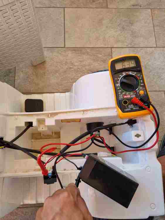

Scelta Differenziale
Fior3nz0 ha risposto a mamo83 alla discussione in Scatti intempestivi dei differenziali
Grazie a te per le descrizioni e la foto. La sezione in arrivo in questo secondo quadro sembra del 10mmq. Penso che nel quadro di sotto (chiamiamolo quadro principale perché vi arriva prima l'alimentazione generale) arriverà anche con il 10mmq. Per rimettere ordine all'impianto, partirei da monte, dal contattore per arrivare poi a sistemare i quadri: 1) Spazio contattore: c'è spazio per installare un quadretto da 2 o 4 moduli ? Là ci possiamo installare la protezione del montante. Se sezione da 10mmq, si potrebbe mettere un C32 o C40-6ka (stando alla Bticino: FN82C32 o FN82C40) > protegge la linea montante, senza limitazione di potenza rispetto al tuo contattore, anche con un contratto da 6kw. 2) Quadro principale (piano terra): possibile avere una foto? > in primis, la necessità di avere un interruttore generale per tutto l'impianto se non c'è già. Un sezionatore andrebbe bene (per esempio F72N63) come "GENERALE CASA". Sotto questo, si andrà ad alimentare l'unico differenziale del quadro (poi vediamo quale scegliere - dovrà essere da 40a nominali oppure MT differenziale) e in parallelo la linea che parte verso il quadro del primo piano. La linea verso il secondo quadro potrebbe anche partire da un MT dedicato, per esempio C25 subito dopo il sezionatore generale. 3) Quadro primo piano: aggiungerei un sezionatore generale del quadro "Generale primo piano + giardino" (o un MT C25 se non c'è in partenza dal quadro piano terra). Poi i 2 differenziali che ci sono già. Se il Bticino non funziona piu, va cambiato e vediamo poi quale scegliere. -
Ho fatto le prove che mi avete detto ma non sembra che ci sia un pulsante sullo switch. Anche schiacciato la macchina non accelera. Ho misurato la tensione tra negativo batteria e positivo dello switch (sotto nella foto) e misura correttamente tensione sia a destra che sinistra dello siwtch, quindi è come se fosse sempre chiuso.
Linea telefonica TIM isolata: problema con cablaggio o linea? (presa NUM 764729)
DavideDaSerra ha risposto a MrAndrea alla discussione in ADSL
Concordo: se internet funziona, come prima prova, collega n telefono direttamente alla presa TEL del modem. Verifica di non aver configurato accidentalmente il DECT integrato nel fritz, magari adesso è lui a gestire il numero e questo ti ha disattivato l'uscita analogica. Se te la vedi brutta, su ebay si trovano i modem tim a poco prezzo, ne prendi uno e si autoconfigurerà. -
alimentatore 30Volt 10 Ampere regolabile di marca Longwei Lw modello LW-K3010D
Nik-nak ha risposto a gerardonet alla discussione in Monitor e videoproiettori
QUI ne parlano, ed è presente uno schema -
robertice ha iniziato a seguire Riflusso acque di scarico dal lavandino cucina
Riflusso acque di scarico dal lavandino cucina
robertice ha risposto a okura alla discussione in Tubazioni
È l'unica soluzione Ne puoi mettere anche una tu dopo il sifone della cucina ma ha sempre le giunzioni a innesto Dovresti fare una staffa che la blocca tassellata sulla parete per evitare che la pressione la sfili -
Luke97 ha iniziato a seguire Problema suoneria videocitofono/telefono Pivot Terraneo
Problema suoneria videocitofono/telefono Pivot Terraneo
Luke97 ha inserito una discussione in Citofoni, videocitofoni e intercomunicanti
Buongiorno, dispongo di due videocitofoni/telefoni (anche intercomunicanti) Pivot Terraneo (art. 335103 + 335033) collegati ad un centralino PABX 18D (art. 335818) ed ad un distributore video art. 335918. Improvvisamente entrambi i videocitofoni/telefoni hanno smesso di emettere suono in caso di chiamata videocitofonica o telefonica. Smontando il gruppo telefono, mi sono reso conto che il suono non era scomparso, bensì notevolmente attenuato nel cicalino interno. Ho provato quindi la programmazione prevista per l’aumento del volume suoneria - senza ottenere miglioramento alcuno. Ho provato anche a resettare il sistema ed avviare l’auto configurazione del medesimo - senza ottenere miglioramento del volume. Ho provveduto quindi alla sostituzione del cicalino ma, il volume del medesimo è rimasto quasi inavvertibile.. Qualcuno è in grado di fornirmi qualche ragguaglio o consiglio in merito? Grazie mille -
Consiglio riscaldamento stanza
DavideDaSerra ha risposto a Killo85 alla discussione in Componenti Riscaldamento
Non sono male, in casa le uso da anni. Sono valide: hanno il sensore di ossigeno per cui se cala troppo si spengono da sole e il termostato, se la taverna è interrata fai fatica a "espellere" i fumi, in questo caso predisporrei una ventilazione forzata: se il cane ha la "gattaiola" basta aggiungere un aspiratore tipo quelli da bagno, installato in alto da far andare mezz'ora ogni 4 ore per forzare il ricambio d'aria, se la gattaiola manca, allora occorre anche un foro in basso come ripresa di aria. Ad ogni modo valuta bene il costo del kerosene, sono circa 2€/L (45€/18L) e 1L produce 10kWh di calore quindi 20c/kWh. Valuta bene il confronto con una stufa elettrica (in acquisto ben più economica), magari a infrarossi (così da scaldare "il cane" e non la stanza) da accendere con un PIR solo quando il cane è presente. Visto il costo della stufa in se e del combustibile, metterei uno split che ha costi di uso ben inferiori e non hai problemi di ricambi d'aria, anche quelli "da mercatone" hanno costi di gestione ben inferiori rispetto sia alla stufa elettrica che a quella a kerosene. Se hai il gas, un'altra alternativa una stufa tipo "italkero", scarica i fumi all'esterno (foro passante sul muro) e andando a metano costa decisamente meno che una stufa elettrica o una a petrolio, di contro ha bisogno di installazione. -
Programmazione che non mi piace, gingilli, spruzzi vari, non fanno per me. Detto tra noi, cerca di preferire l'uso del programma Intensivo o disinfezione, sopra i 60° batteri petomani i cui peti sono la fonte freschino, muoiono. ovvio che se hai un carico di cristalli e vetri da esposizione li lavi con programma cristalli, se hai stoviglie solo impolverate usi il rapido, ma per lo sporco di ogni giorno meglio altro. Cerca di preferire detersivo in polvere, se proprio tabs prendi quelle tradizionali e con la maggior percentuale di percarbonato (lo trovi indicato come sbiancante a base d'ossigeno). Le tabs tradizionali di Denkmit, Lidl o Aldi... sono perfette, costano poco, lavano bene e hanno buona dose di percarbonato. Usale con regolarità vedrai che sparisce l'alitosi della lavastoviglie.
vincent1234 ha iniziato a seguire mistertv
robertice ha iniziato a seguire Piletta doccia si svuota, posso risolvere così? e Problema con campana GEBERIT
Di solito non lo fa Mi ricordo di una discussione simile sul forum ma non di com'è finita prova a cercarla
Piletta doccia si svuota, posso risolvere così?
robertice ha risposto a Boom32 alla discussione in Tubazioni
La valvola ad immissione d'aria va messa dove si crea il risucchio, nel tuo caso la doccia e li non puoi metterla Ci sono sifoni doccia che evitano questo problema ma per sostituire bisogna rompere - Oggi
alimentatore 30Volt 10 Ampere regolabile di marca Longwei Lw modello LW-K3010D
gerardonet ha inserito una discussione in Monitor e videoproiettori
carissimi amici non lo so se ho sbagliato ainserire questo difetto quest' alimentatore cinese mi ha funzionato fino adesso se a qualcuno di voi vi è capitato di ripararlo come lo accendo mi va in protezione , ho controllato un po visualmente ma non si verde niente di bruciato e se qualcuno ha lo schema per vedere che è successo , ringrazio tutti voi se mi date un consiglio grazie mille -
Scelta Differenziale
mamo83 ha risposto a mamo83 alla discussione in Scatti intempestivi dei differenziali
Ben arrivato, grazie per l'interessamento. Allora dal contatore partono solo 2 cavi senza nessuna protezione. Dopo direi piú di 30 metri entrano nel centralino di sotto e dai morsetti del salvavita salgono al piano sopra (la foto é del piano sopra), in cui i 2 salvavita che vedi sono in parallelo per la sezione, si capiscono da questa foto? -
Livio Orsini ha iniziato a seguire Vita da tecnici 1955-1965
Vita da tecnici 1955-1965
Livio Orsini ha risposto a Ganimede77 alla discussione in Lavatrici - Asciugabiancheria
Io nel 1973 aprii un'azienda artigiana per riparare elettrofomestici. Avendo solo 18 anni e qualche mese dovetti farmi emancipare dal tribunale dei minori, perchè a quei tempi la maggiore età la si raggiungeva a 21 anni. Fungevo da CAT, anche se allora non era questa la denominazione, per Singer, la grande multinazionale delle macchine da cucire che aveva deciso di entrare nel mercato degli elettrodomestici con cucine, frigiriferi e lavatrici. Erano tutti prodotti di altre marche rimarcati. Operai per circa 3 anni poi, quando ci fu la "gelata" del 1964 (quel periodo passò alla "storia" come la "congiuntura") chiusi l'azienda. -
tv telefunken mod.te50750b46u2p,accende la retroilluminazione si accende ma non ce ne immaggine ne audio
parthenos ha inserito una discussione in Thomson - Saba - Nordmende - Telefunken - A.E.G.
salve,ho questa tv che anccende ,manca audio e video retroilluminazione funzionante .dopo qualche minuto accesa si spegne e torna in stanby .potete darmi una dritta?pannello,t-con o maineboard??? grazie mille -
anch'io, strano, l'avrei pensato fosse stato un'HR non un originale Philips mai usato... comunque ho recuperato un HR6040 e vedrò con quello che diavolo succede
Videocitofono Urmet 2voice con due posti esterni
gettis ha risposto a gettis alla discussione in Citofoni, videocitofoni e intercomunicanti
Ok tutto chiarissimo; ancora mille grazie Roberto -
Scelta Differenziale
mamo83 ha risposto a mamo83 alla discussione in Scatti intempestivi dei differenziali
e invece ho anche le carte 😀 I 3 gruppi sono il quadro di cui ho messo la foto, considera che non c'é piú la vasca idro e al piano sopra non ho lavatrice, ma solo lavastoviglie -
aiuto con cambio da urmet 1130 a 1130/16
massimovr ha risposto a massimovr alla discussione in Citofoni, videocitofoni e intercomunicanti
perdona la domanda. sul 9 del nuovo cosa devo collegare? io l'apriporta lo collego al tasto in fondo/sotto mettendo il bianco/arancio + bianco/blu è corretto? -
Grazie roby 73, allora la foto é questa, credo sia quello bianco, giusto? Non mi sembra vecchio come il resto, ma dai sintomi potrebbe essere quello? Grazie
michpao ha iniziato a seguire Miele G5270 scatta salvavita
Mi pare strano sia il pressostato, più probabile che una perdita vada a bagnare contatti elettrici, oppure la resistenza e in dispersione (a causa inutilizzo)! Comunque questo é il codice del tuo pressostato 6996821 , se lo cerchi on line lo paghi meno.
Motore lavastoviglie beko Arcelik 1752480100 come avviarlo senza la scheda???
elettr2 ha inserito una discussione in Lavastoviglie
Buon giorno,ho un motore di una lavastoviglie Beko Arcelik 175248100 brushless,che è rovinata la 0lastica interna. Vorrei riutilizzare la scheda,ma vorrei capire come pilotarla per farlo girare. Alimentandolo e basta n9n parte. Di sicuro vuole un comando sul connettore a 3 pin,voi sapete come fare?? Grazie in anticipo... -
Fior3nz0 ha iniziato a seguire Scelta Differenziale
Scelta Differenziale
Fior3nz0 ha risposto a mamo83 alla discussione in Scatti intempestivi dei differenziali
Buongiorno a voi, mi intrometto in questa discussione 🙂 Sarebbe da capire prima di tutto come vengono protetti i montanti dal contattore ai quadri: i 2 quadri sono alimentati in parallelo ma con cavi che convergono direttamente a valle del contattore (attenzione a non collegare piu' cavi ad ogni morsetto dell'uscita del contattore) ? oppure un entra-esci all'inizio del primo quadro per andare verso il secondo? Ricordiamo che se il montante da contattore a quadro supera i 3m, questo va protetto a monte a cura dell'utente con un magnetotermico adeguato. Sezione del montante ? Grazie. -
impianto due zone luci giardino
cortomaltese1 ha risposto a cortomaltese1 alla discussione in Installazione impianti elettrici civili e terziario
Risolto funzione tutto,mi ostinavo a cercare un neutro sulla bobina del relè Finder 26 01 da 12V,invece il relè su A1 aveva un 24V alternata e su A2 alla chiusura del contatto N.A.del Clonix gli arrivava una tensione di 12V alternata...non mi era mai capitato su un relè di trovare due fasi di tensione diversa per farli funzionare,ci è voluto mio figlio studente al POLITO per spiegarmi l'ìnghippo...francamente avrei preferito un vostro supporto come mi avete dato e vi ringrazio ancora per il cancello con la BFT Thalia che ormai funziona perfettamente. Grazie comunque per l'invito alla fiera,molto interessante. Spero alla prossima -
Scelta Differenziale
reka ha risposto a mamo83 alla discussione in Scatti intempestivi dei differenziali
esatto, puoi mettere direttamente un magnetotermico differenziale. ho capito che c'è un altro quadro in un altro piano, ma io vedo questo e vedo che c'ha sotto tutto l'armamentario presente in un appartamento, quindi ti dico che secondo me adnrebbe rivisto un po' tutto perchè è possibilissimo che un differenziale uguale agli attuali potrebbe saltare ancora senza apparente motivo. immagino che di quell'impianto non hai scartoffie? -
Ferro da stiro a caldaia vintage Seven Stars Electrolux
Stefano Dalmo ha risposto a Leone2285 alla discussione in Piccoli elettrodomestici
https://ebay.us/m/jR6pao
