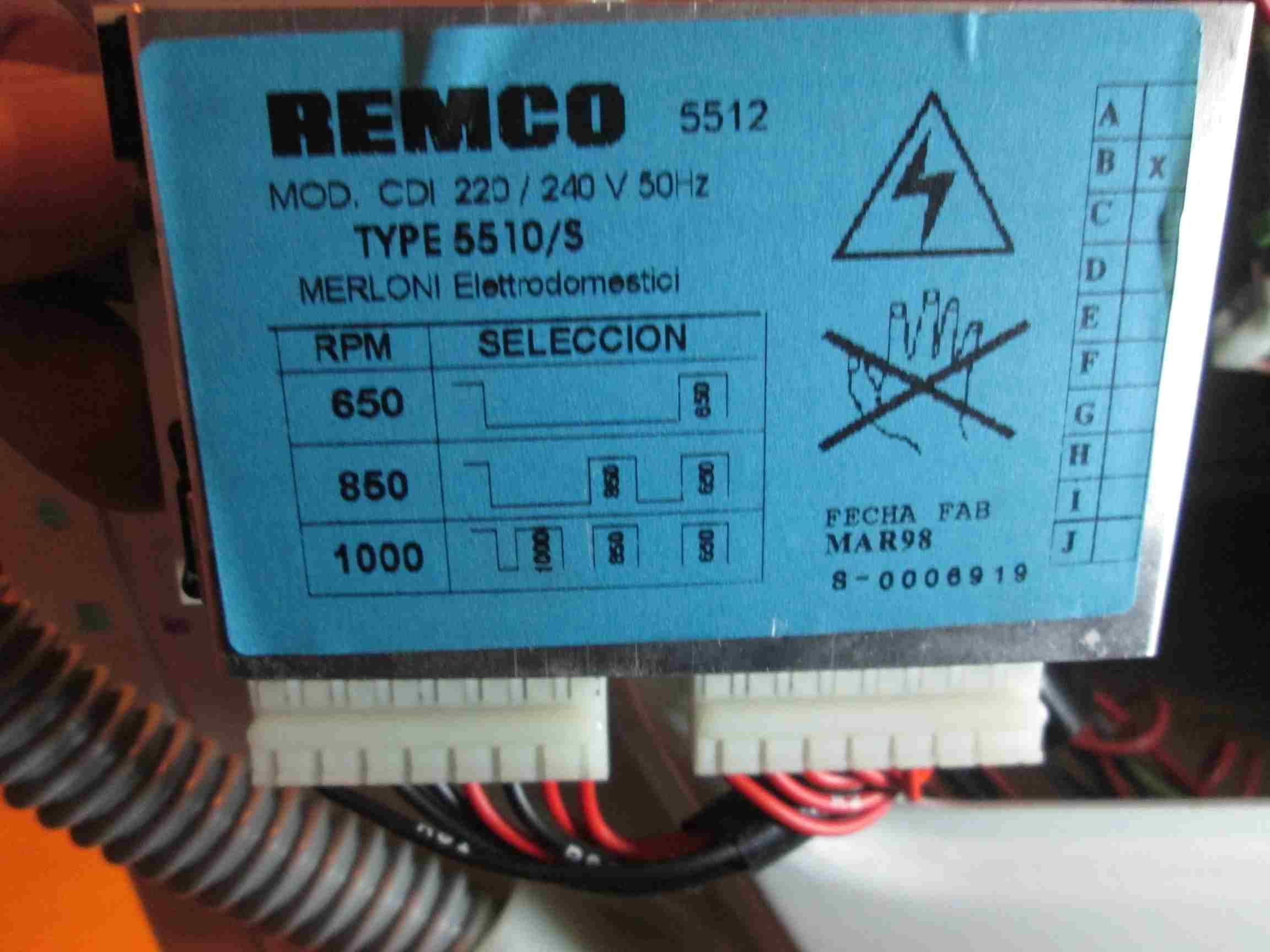

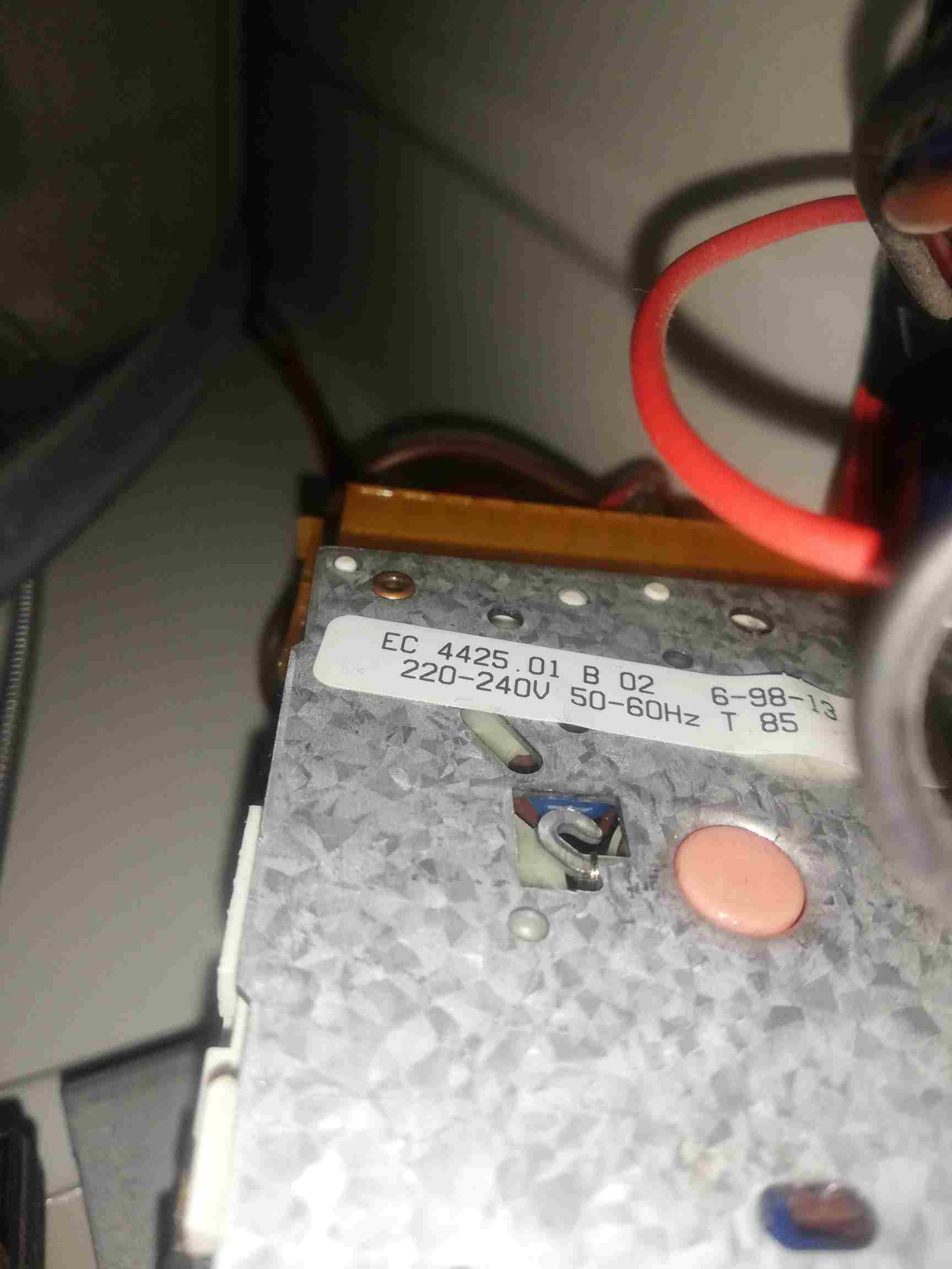

Lavatrice Ariston ALS948TX centrifuga quando vuole
Riky 66 ha risposto a Riky 66 alla discussione in Lavatrici - Asciugabiancheria
Alessio Menditto ha iniziato a seguire Lavastoviglie Rex It 560 N - Riparte Sempre Senza Mai Fermarsi
Lavastoviglie Rex It 560 N - Riparte Sempre Senza Mai Fermarsi
Alessio Menditto ha risposto a domenich alla discussione in Lavastoviglie
Alitaca devi aprire una tua discussione per favore. -
prova da freddo a riscaldare col phon il processore, poi attacchi la spina e se il difetto si propone prima e è lui
Quadro generale e tre quadretti sottostanti: controllo consumi.
Marco Fornaciari ha risposto a esco alla discussione in Quadri elettrici civili e terziario
No, usare un trifase ti rende sempre un energia tifase, non tre monofasi. Diverso è il valore delle correnti. Diverso è anche per le tensioni. - Oggi
Pompa Pozzo Sommersa
Marco Fornaciari ha risposto a hantrax alla discussione in Altri argomenti elettrici
Il rubinetto del giardino di fatto equivale agli irrigatori. Ma quanti cavi elettrici arrivano a quel quadro e dove vanno esattamente? Dalla foto non si capisce. Che manchi il vaso non è una bella cosa, quindi bisogna verificare la logica di funziaonamto attuale: la immagino ma senza schema di cablaggio è solo un opinione. Credere, non è indice di verità. -
consiglio su produzione acqua calda sanitaria con fotovoltaico
Alessio Menditto ha risposto a sardic alla discussione in Fotovoltaico
P.s. Per la legge di trasmissione di temperatura, più le due temperature sono distanti, più aumenta la velocità di trasmissione del calore, cioè a 80 gradi di accumulo, la dispersione è più veloce che a 60, quindi il generatore deve intervenire più spesso. -
consiglio su produzione acqua calda sanitaria con fotovoltaico
Alessio Menditto ha risposto a sardic alla discussione in Fotovoltaico
Giorgio ma qui non si sta parlando di me o te, 5 minuti possono bastare, ma se uno la vuole fare di 10? E a seguire tutti gli altri di 10 minuti? Il concetto è sempre quello dei boiler, sapere che dopo un po l’acqua calda finisce, e quando finisce non è mai piacevole. Con la caldaia non esiste questo problema, l’erogazione è infinita. Poi l’accumulo, chiariamoci bene, ha sempre dispersione di calore, non è che scaldi 300 litri d’acqua adesso a 60 gradi, e domattina sono ancora a 60 gradi, saranno a 60 gradi perché nel frattempo il generatore ha reintegrato il calore uscito per dispersione termica, bisogna tenere a conto anche di questo nei bilanci da fare. -
Alessio Menditto ha iniziato a seguire Candy ckbb100s/1 non raffredda frigo
consiglio su produzione acqua calda sanitaria con fotovoltaico
giorgio17 ha risposto a sardic alla discussione in Fotovoltaico
Mi sa che tu in doccia hai anche la poltrona.5 minuti di doccia sono 50 litri di acqua miscelata perciò un accumulo da 110 litri è sufficiente per 3 docce.Se dopo metti la temperatura come e-gino a 80 gradi le docce salgono a 6,e se metti un accumulo da 300 aumentano ancora.Dopo se uno decide di stare in doccia 1 ora allora devi andare in Islanda che là non manca acqua calda. -
Reballing diventa complicato, intanto ho provato con un decoder t2 e funziona bene, la tv è datata e non sono attrezzato x un reballing. Penso di usarla così o al limite cercare la scheda in rete. Che ne pensi?
Aiuto quadro elettrico
GdeS ha risposto a GdeS alla discussione in Quadri elettrici civili e terziario
Grazie per i suggerimenti. ho controllato la cassetta Enel del contatore e con un poco di pazienza ed inventiva si riesce a sistemarvici un magnetotermico. Tuttavia a questo punto (premesso che il montante 3 di 6 mm, ha un doppio isolamento ed è lungo 15 m e non ci sono masse) mi sorgono queste domande: - Se metto un magnetotermico C32 - 6000 kA sotto il contatore che cosa metto come generale nel quadro elettrico per mantenere un minimo di coordinazione? un C25 - 6000 kA? - A protezione del montante potrei mettere un C40 -6000kA e un C32-6000kA nel quadro elettrico? -
Candy ckbb100s/1 non raffredda frigo
Alessio Menditto ha risposto a Luka5 alla discussione in Frigoriferi - Congelatori
Penso non lo sapremo mai, è da luglio 2025 che non entra in forum, ti consiglio di aprire una tua nuova discussione. -
consiglio su produzione acqua calda sanitaria con fotovoltaico
Alessio Menditto ha risposto a sardic alla discussione in Fotovoltaico
Veramente io vedo ancora molto buio, purtroppo non riesco a condividere il vostro ottimismo, ma non perché voglio fare il puntiglioso, ma perché Sardic, l’autore della discussione, non ha ancora detto come si fanno tutte le sere la doccia i 4 o 5 componenti della famiglia praticamente uno dopo l’altro. Come aveva calcolato correttamente Click, l’accumulo di cui si parlava bastava per una doccia di pochissimi minuti ciascuno: ora, io non credo che uno entra in doccia e ci sta 2 minuti, non ci credo nemmeno se vedo, una doccia calda è bella rilassante se dura un po’, non solo il tempo di bagnarsi e finire subito perché l’acqua si consuma. E man mano si consuma, la pdc non ha assolutamente la potenza per reintegrare velocemente la temperatura. Stiamo facendo i conti senza l’oste. -
iannuzzi ha aderito alla comunità
max.riservo ha iniziato a seguire Monitoraggio durata assenza corrente - NO Cloud
Monitoraggio durata assenza corrente - NO Cloud
max.riservo ha inserito una discussione in Domotica e Building
Ciao a tutti, sto cercando un dispositivo che sia in grado in maniera autonoma di monitorare la durata di un black-out. Nello specifico l'oggetto dovrebbe conteggiare, presumibilmente grazie ad una sua batteria interna, la durata dell'evento. Deve potersi interfacciare tramite ZigBee ad HomeAutomation (o equivalente) o in alternativa tramite Modbus RTU (o TCP/IP). Deve funzionare in modalità autonoma (ovvero la durata dell'evento è calcolata dal dispositivo e non da sw esterni). Deve rendere disponibile il dato della durata dell'evento quando viene interrogato dal SW. Deve poter monitorare eventi anche di durata di diverse ore (limite significativo allo scopo 24 H). Limite minimo operativo : almeno 3 giorni senza alimentazione elettrica. Non deve essere connesso a servizi Cloud e/o APP (ovvero possono anche esserci ma non devono essere fondamentali per lo scopo dell'oggetto). Potrebbe essere installato dentro quadro (quindi da barra DIN) oppure potrebbe essere inserito dentro una presa elettrica (quindi con spina Schuko/Italiana) : non ho preferenze. Può essere dotato di display oppure no. Almeno un LED che l'oggetto è operativo però sarebbe utile. Tensione da monitorare : 230 Vac Monofase. Corrente : 16A (max 32A) - si tratta comunque di applicazione domestica. P.S. - Cercando si trovano moltissimi analizzatori di rete e/o monitoraggio consumi ma nessuno di quelli trovati è in grado autonomamente di calcolare la durata dell'evento, tutti delegano questa funzione al Cloud e/o al sw a cui sono interfacciati. -
Lavastoviglie Rex It 560 N - Riparte Sempre Senza Mai Fermarsi
alitaca ha risposto a domenich alla discussione in Lavastoviglie
Buongiorno, sono alle prese anche io con la IT560N ed il timer guasto qualcuno saprebbe indicarmi dove lo posso trovare grazie -
consiglio su produzione acqua calda sanitaria con fotovoltaico
giorgio17 ha risposto a sardic alla discussione in Fotovoltaico
Con i prezzi del gas al momento conviene la PDC. 20 anni fa conveniva il gas. -
La pompa alimenta un impianto di irrigazione ed un rubinetto in giardino...ma questo potrei eliminarlo e lasciare solo l'irrigazione il vaso di espansione non c'è credo che adesso il press control quando va giu di pressione (per l'apertura delle valvole o del rubinetto) alimenti il quadro della pompa
Saeco SuperAutomatica - Problema gettoniera
Giacdony ha risposto a Giacdony alla discussione in Piccoli elettrodomestici
Ciao, a me piacerebbe poterla tenere nelle condizioni originali per la comodità dei gettoni. In effetti per bypassarla ho visto che ci sono 2 micro di cui 1 dovrebbe servire per l'avvio ciclo. Posso tamponare provando a tenerlo sempre chiuso, però mi domando se è possibile con qualcos'altro in commercio fare la stessa funzione. -
Fringe ha aderito alla comunità
consiglio su produzione acqua calda sanitaria con fotovoltaico
e-gino ha risposto a sardic alla discussione in Fotovoltaico
Mi sembra di poter concludere che la discussione ha messo in luce la convenienza, in generale, di passare all'ACS elettrica, quando il gas è destinato unicamente all'acqua calda sanitaria. La forma di realizzazione del passaggio all'ACS elettrica varia a seconda delle condizioni al contorno, enumero quelli che mi vengono in mente - budget da destinare alla conversione - locale ove sarà ubicato il boiler - utenze da servire (bagno + cucina, più bagni ecc) - attuale produzione ACS centralizzata (es. con locale caldaia a gas) - eventuali incentivi governativi per passare a ACS a pompa di calore - presenza di impianto fotovoltaico (la darei per scontata in questo forum, ma tant'è) -
Quadro generale e tre quadretti sottostanti: controllo consumi.
mrgianfranco ha risposto a esco alla discussione in Quadri elettrici civili e terziario
Questa: https://amzn.eu/d/03GZ5Y7W potrebbe essere una soluzione abbastanza economica alle tue esigenze -
lupo_66 ha iniziato a seguire Candy ckbb100s/1 non raffredda frigo
Candy ckbb100s/1 non raffredda frigo
lupo_66 ha risposto a Luka5 alla discussione in Frigoriferi - Congelatori
Ciao Luca ho lo stesso frigo, e ho dei problemi simili al tuo. Cioè non raffredda e a volte invece ghiaccia. da quello che ho capito la scheda elettronica è quella del termostato che hai fotografato tu. Hai risolto il prblema oppure no? -
reballing , penso
consiglio su produzione acqua calda sanitaria con fotovoltaico
mgaproduction ha risposto a sardic alla discussione in Fotovoltaico
Basandomi su quello che dici e su quanto ho calcolato io (1.180 KwH all'anno per pareggiare il costo di un allaccio gas ai KwH), si deduce che si possono fare ben 84 settimane !!!! E a questo punto, ne avanza un botto per portare l'ACS a temperature più elevate e/o per averne di più. Diciamo che 14 KwH * 52 settimane = 728 KwH....hai voglia a risparmiare con l corrente piuttosto che con il gas... Mi metto pure il boiler da 80° come dice @e-gino e senza dubbio ci risparmio ancora -
Parte normalmente dopo 15 minuti circa appare:"assenza di segnale" subito poi riparte e così via. Inoltre ad un certo punto va via anche l'audio. Controllato schede, saldature, condensatori (non gonfi). Provato con pc tramite hdmi e funziona regolarmente... che fare? Grazie
rsprod ha iniziato a seguire Asciugatrice LG HYBRID 8kg modello RC8055AP2F
Asciugatrice LG HYBRID 8kg modello RC8055AP2F
rsprod ha inserito una discussione in Lavatrici - Asciugabiancheria
Salve a tutti. Posseggo una asciugatrice LG HYBRID da 8kg che circa a fine ciclo fa scattare il salvavita. Qualcuno ha avuto la stessa esperienza? Sarà la resistenza di riscaldamento accoppiata alla pompa di calore? Grazie mille per la vostra disponibilità! -
rsprod ha aderito alla comunità
vecchio gruppo elettrogeno lombardini
JR1987 ha risposto a JR1987 alla discussione in Progettazione impianti elettrici civili e terziario
Grazie Marco Dovendo realizzare ex novo l'impianto e quindi la distribuzione mi converrebbe aspettare quel momento per poter fare tutto il cablaggio. Vorrei domandarti una cosa in privato posso scriverle?
