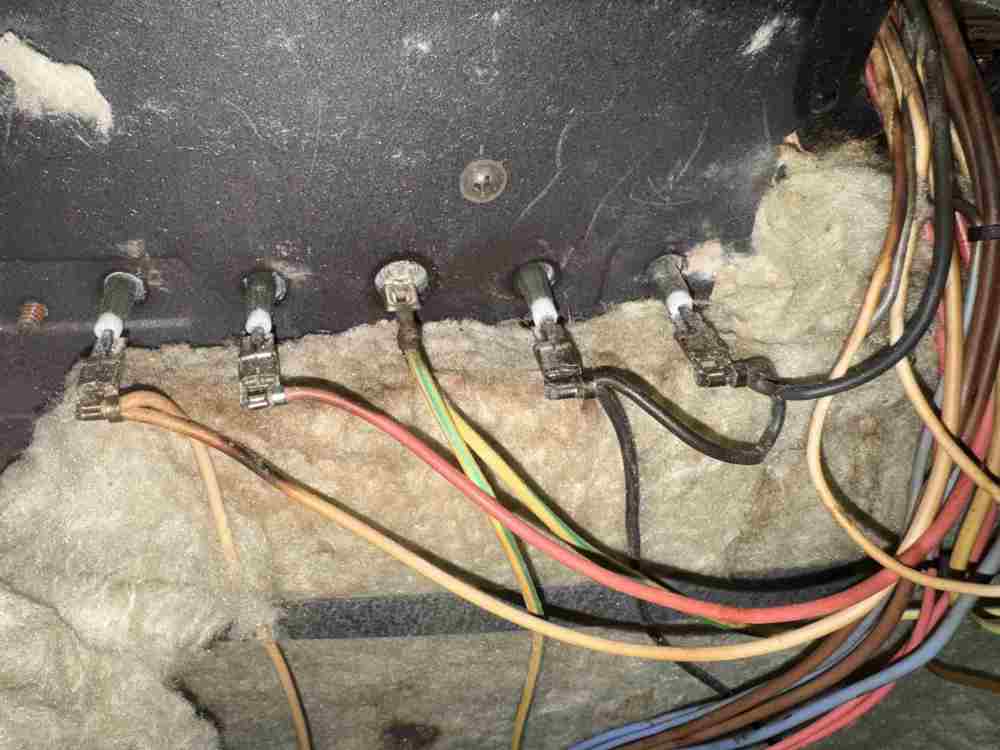

Resistenza superiore forno indesit
Stefano Dalmo ha risposto a mk823 alla discussione in Forni - Microonde - Cucine
Stanno collegati bene se il bianco ed il nero che scendono verso il basso sono collegati sulla resistenza inferiore . -
Problemi su lavastoviglie ariston hotpoint lfta+2164
Lele7090 ha risposto a Lele7090 alla discussione in Lavastoviglie
Grazie sono riuscito ad aprire, acqua non c'era... le spie led continuano a lampeggiare con la lavastoviglie che si riaccende da sola.. le spie on/off lavaggio normale ed eco.... l'unica cosa che ho notato.. la scorsa settimana sotto il mobile cucina ho avuto la visita di un topino di campagna.. che poi ho catturato.. ma nell'aprire la vasca sotto ho notato dei puntini neri ... potrebbe aver rovinato qualcosa? -
Resistenza superiore forno indesit
mk823 ha risposto a mk823 alla discussione in Forni - Microonde - Cucine
Resistenza superiore forno indesit
mk823 ha risposto a mk823 alla discussione in Forni - Microonde - Cucine
Freezer ad incasso defunto: soluzioni?
Alessio Menditto ha risposto a marque alla discussione in Frigoriferi - Congelatori
Te lo dico perché quei frigoriferi, per i motivi che ho spiegato qualche messaggio fa, erano praticamente eterni, scaldavano poco e i compressori non si bruciavano, e anche le perdite erano rare perché le brasature erano eseguite diversamente da oggi, che appunto sono fatte per rompersi e far funzionare il mercato, per cui ripeto se vai sul posto, accendi e dopo qualche ora senti il compressore girare ma non raffredda, è da buttare, se invece non senti nessun rumore, forse potrebbe essere il termostato guasto, insomma un controllo prima di seppellire un reperto storico così prezioso io lo farei. -
piergius ha iniziato a seguire problema cancello faac , fotocellule ballerine.
problema cancello faac , fotocellule ballerine.
piergius ha risposto a teo kojak alla discussione in Cancelli elettrici
Dopo tanto tempo si trovano anche lumache, formiche e simili all' interno . Magari necessita una regolazione fine del puntamento . Quando avevo 22 anni ( ora il triplo) si metteva davanti alla Ricevente un cartoncino nero con tanti piccoli fori al centro ; se così funzionava, era messo a punto. - Buona serata ! . -
Lunghezza Asta di messa a terra
irudoid ha risposto a robbyzz alla discussione in Quadri elettrici civili e terziario
Se è nuova costruzione c'è la possibilità di collegare il filo di rame rossa direttamente sulla struttura metallica delle fondazioni. -
Schema ricevitore con TDA 7000
beonardo ha risposto a beonardo alla discussione in Apparati, Schemi & circuiti
Buon giorno Silvio Dopo circa un mese riprendo in mano il circuito, ancor non sono venuto a capo del problema ,mi compiaccio comunque che ne è venuo fuori un dibattito che a mio avviso anche fra i piu esperti è sempre utile e interessante, sopratutto per mè, anche se a onor del vero " io mi giustifico con l'età che fa brutti scherzi " i mie sistemi neurali trattengono poco di ci ciò che mi è stato spiegato e cosi ritorno sovente a rivolgermi al forum i cui associati sono molto pazienti. Ora per riprendere da dove lasciato penso sia utile " per non andar su e giu " ripostar qui soot lo schema e riassumo la situazione. La domanda iniziale era questa: Una volta centrata l'emittente si ode forte e chiara, ma fra un passaggio fra un emittente e l'altra si odono forti scariche che infastidiscono. " tensione alimentazione 5V" Nella ricerca dell'eliminazione fruscii nel passaggio fra uin'emittente e l'altra, tutt'un tratto sparisce l'audio e mi accorgo che riesco a sintonizzare fra fruscii forti solo quando sono su fra 2,43 e 2,48V se vado sotto o sopra questi valori scena muta neppure i fruscii. Dopo controlli e sostituzioni con valori inferiori, del Condensatore che c'è fra anodo e positivo del Varicap " come lei mi ha suggerito " senza risultato positivo, mi vien da provare a staccare la R da10K del Pin 1. Riaccendo e arrivo a 2,48 V senza sentir niente. Salgo di tensione e a 5V torna a funzionare " sempre con fruscii " Ma non è finita senza muover altro risaldo la R da 10K e funziona solo su 2,48V . Quindi ho attribuito il difetto alla R10K . La misuro è leggo 10K , la risaldo in sede e con amara sorpresa con 5V non va ma va con 2,48V. Ora il questo "al di la dei fruscii o meno" cosa puo determinare il fenomeno? Grazie -
TomCastagna ha iniziato a seguire Protocollo Gefran 1600 CENCAL
Buongiorno, sto tentando di comunicare con uno strumento Gefran 1600 che comunica nel protocollo CENCAL. Dalla Gefran mi è stato detto che è una comunicazione seriale di tipo RS422 ed ho ricevuto una lista di registri appositamente per il CENCAL (diversi da quella in MODBUS). Ho provato ad interrogare lo strumento utilizzando una 1511 con una periferica ET200s che ha a bordo una CM PtP. Ho provato a configurare la scheda sia come fullduplex (RS 422) a quattro fili (punto a punto) che come fullduplex (RS422) funzionamento a quattro fili (Master multipoint, CM PtP (ET 200SP)) Ho creato i blocchi funzionali Modbus_Comm_Load (con impostazione del MODE sia come 16#02 che come 16#01) ed il Modbus Master. Tutto come quando comunico in Modbus RS485, con la differenza dell'impostazione HW (nella scheda) e SW per RS422. Il collegamento è a 4 fili ed ho provato sia a fare la corrispondenza 1 a 1 (TX e RX del master collegati con TX e RX dello slave) che come invertiti (TX master su RX slave). Purtroppo ho sempre errore 80C8. Secondo voi dove potrebbe essere l'errore? Grazie e buona giornata a tutti
Problemi su lavastoviglie ariston hotpoint lfta+2164
Lele7090 ha risposto a Lele7090 alla discussione in Lavastoviglie
grazie ad entrambi per le risposte... dopo vari tentativi sono riuscito ad aprire.. e come detto da Ciccio non c'era acqua.. quindi ho richiuso il tutto.. la lavastoviglie anche se spenta si riaccende da sola con i 3 led accesi, power+lavaggio normale+eco... proverò come suggerito a capire l'errore - Oggi
Stefano Dalmo ha iniziato a seguire Resistenza superiore forno indesit
Resistenza superiore forno indesit
Leone2285 ha risposto a mk823 alla discussione in Forni - Microonde - Cucine
Ciao, hai un tester o un cerca fase? La resistenza penso sia questa del link: https://orso-polare.com/forno/INDESIT/K9B11SBIS/resistance-superieure;afpd77406.html Al pin centrale va messo il filo di terra gialloverde. Per le altre devi individuare le fasi girando la manopola che accende il grill e la resistenza esterna. Una coppia alimenta la resistenza centrale l'altra coppia la resistenza esterna. Ovviamente procedi con cautela evitando che i fili tocchino tra loro. Che colore sono i fili? -
Resistenza superiore forno indesit
Stefano Dalmo ha risposto a mk823 alla discussione in Forni - Microonde - Cucine
Posta una foto della resistenza posteriore e dei cavi . -
Lunghezza Asta di messa a terra
robbyzz ha risposto a robbyzz alla discussione in Quadri elettrici civili e terziario
Al momento non abbiamo energia elettrica perchè la compagnia elettrica non è ancora andata a fare la posa del contatore. Stiamo predisponendo solo cavidotti e pozzetti non ci sono altri lavori di cantiere. Prima che arrivi l'elettricista volevo capire se poi ci saranno problemi nell'inserire le puntazze evitando di perdere ulteriore tempo visto che abbiamo fretta di finire prima della stagione invernale. -
Lunghezza Asta di messa a terra
reka ha risposto a robbyzz alla discussione in Quadri elettrici civili e terziario
io ricordavo anche lunghezze inferiori ammesse, piuttosto ne metto tre, io sentirei chi ti deve firmare le carte. se non sbaglio la terra ci deve essere anche per il cantiere -
Resistenza superiore forno indesit
mk823 ha risposto a mk823 alla discussione in Forni - Microonde - Cucine
Nel post ho fatto un errore. Il modello corretto di cucina è non KB11SB(X)/I ma K9B11SB(X)I. Quello dell’immagine comunque è quello corretto. -
Differenza Magnetotermici
reka ha risposto a Marco24 alla discussione in Quadri elettrici civili e terziario
"solo"? gli MTD da un modulo sono una novità mica male per chi deve intervenire sui vecchi quadretti 4/6 moduli equivalenti. nella seconda e più recente descrizione avranno eliminato "interruttore" per recuperare caratteri per la scirtta "slim", tanto che sono interruttori automatici è scontato -
Freezer ad incasso defunto: soluzioni?
marque ha risposto a marque alla discussione in Frigoriferi - Congelatori
Non azzardo ipotesi, non ero presente. E non ho chiesto quale fosse il problema, per cui non posso dire nulla. Posso però farlo la settimana prossima -
Rele stato solido polarizzato a 0Vdc GND
Claudio F ha risposto a Ste80 alla discussione in Elettronica generica
Non sappiamo ancora la tensione fornita dalle uscite del PLC 🤔 -
robbyzz ha iniziato a seguire Lunghezza Asta di messa a terra
Lunghezza Asta di messa a terra
robbyzz ha inserito una discussione in Quadri elettrici civili e terziario
Da normativa mi sembra di aver capito che l'asta di messa a terra deve essere lunga 1,5mt. Il problema è che lo devo mettere in un terreno dove alla profondità di oltre 1 metro ci sono lastre di pietra e pietre. L'abbiamo verificato perchè lo scavatore che ha fatto la trincea per i cavidotti ha avuto difficoltà ad andare in profondità. Ho visto che si vendono anche paline di messa a terra lunghe 1 metro. Eventualmente si è a norma ? Visto che ne devo mettere due a distanza di 10 metri l'una dall'altra magari potrei mettere 2 puntazze da 1 metro collegate tra di loro con un cavo da 16mmq che dite ? Ho sentito che per stare sicuri occorre anche misurare l'impedenza della messa a terra, come si fa ? -
mk823 ha iniziato a seguire Resistenza superiore forno indesit
Salve a tutti. Ho sostituito una resistenza superiore del forno cucina Indesit modello KB11SB(X)/I. Il problema sorge perché ho collegato i cavi ma non sono sicuro se li ho collegati nel verso giusto perché ho dimenticato di fare la foto prima che staccassi i cavi alla vecchia resistenza superiore che ho sostituito. Ho provato a cercare in internet ma non ho trovato nessuna immagine o video relativo dove si riesce a vedere l’ordine dei cavi elettrici (il loro colore) della resistenza superiore del forno Indesit di questo modello di cucina. Nemmeno il libretto istruzioni lo riporta. Ecco perché sarei grato a chi conosce questa cucina se riesce a darmi l’ordine esatto dei 5 cavi da collegare alla resistenza superiore. Vi allego anche immagine con indicazioni modello cucina. Vi ringrazio. Mi sono rivolto a voi perché è da tempo che vi leggo e ho notato che è frequentato da gente assai competente. Cordiali saluti.
Freezer ad incasso defunto: soluzioni?
reka ha risposto a marque alla discussione in Frigoriferi - Congelatori
a me sembra un normale congelatore da incasso sottopiano. tipo 2 cassetti e mezzo -
mk823 ha aderito alla comunità
magnetotermico che scatta quando disattivo shelly smart plug del fotovoltaico plug & Play
piergius ha risposto a NDR113 alla discussione in Interruttori differenziali, magnetici e termici
Non sapendo cosa c' è ora, come si fa a consigliare cosa mettere ? Per proporre una Soluzione è necessario conoscere qualche Informazione in più ! . Come dicevo, Informatica o Elettrotecnica ciò che conta sono i Dati ... Infatti , non essendo presenti sul posto, e non sapendo come è composto il Centralino, ti sono state poste delle domande per inquadrare la situazione : ... che purtroppo non hanno ottenuto risposte . - Quindi, senza Dati certi, si possono dare solo indicazioni generiche . Più volte quando intervengono 2 Differenziali contemporaneamente si è riscontrato un errore di Cablaggio nel Centralino.. Per caso ci sono 2 Differenziali o MagnetoTermiciDifferenziali in Cascata ? . Cioè, ad esempio, Generale di Quadro Differenziale puro Idn30mA, MagnetoTermicoDifferenziale Elettrodomestici C16/ Idn30mA ? .. Qualora fosse così è facile che scattino entrambi, in base alla Corrente Dispersa . - Nel frattempo potresti provare se cambia qualcosa togliendo Tensione dopo l' Utilizzo ai vari Grandi Elettrodomestici , lasciando staccata la Spina o portando OFF gli Interruttori Bipolari 1 / 0 dedicati a quelli da Incasso . - Altrimenti i loro Filtri di Rete, collegati direttamente al Cordone di Alimentazione, disperdono H24 i famosi 2mA a testa ! 5 Elettrodomestici e relativi Filtri causano già i suddetti 10mA , senza contare l' ulteriore Dispersione provocata se la Polarità Fase-Neutro in ingresso ad alcuni di essi ( Forno in primis ) fosse al rovescio.. Lo stesso Discorso vale anche per il Dispositivo Shelly che a mio avviso non dovrebbe commutare da solo il Fotovoltaico, ma mediante un adeguato Relé di Potenza Bipolare.. - Buona serata ! -
Win 10 dopo ultima aggiornamento problema con la rete
stefano_ ha risposto a stefano_ alla discussione in Windows
ciao cdc, se cerchi in rete quel kb ti verra fuori questo e ne parlano anche qui quindi credo sia ormai risaputo. Il problema è che per i lmomento non sono riuscito a risolvere. Spero tirino fuori un ultimo aggiornamento per correggere questo problema. Chi risolve prima batte un colpo ok ? grazie. -
Freezer ad incasso defunto: soluzioni?
marque ha risposto a marque alla discussione in Frigoriferi - Congelatori
Mamma mi ha poi ricordato che ci sarebbe anche un ulteriore spazio per mettere un congelatore a libera installazione. Allego una foto di tale spazio e le misure disponibili. E' quello che si vede in fondo. In altezza non c'è limite, se non che comunque non serve di dimensioni giganti. In larghezza i limiti sono dati dal muretto e dalla mensola a sx e dal piano del tavolo e dalle parete del mobile a dx. Oltre al fatto che la porta del congelatore dovrà essere apribile in modo non difficoltoso. Unico ulteriore limite è la presa: l'unica vicina è quella che si vede in foto sulla sx, ma non mi piace troppo, perché sarebbe un po' d'intralcio. Se avete suggerimenti, anche di marchi e modelli, ve ne sarò grato. Non serve la marca migliore, nè l'ultimo grido. Grazie! -
Freezer ad incasso defunto: soluzioni?
Alessio Menditto ha risposto a marque alla discussione in Frigoriferi - Congelatori
Come previsto, NON l’ha tolto dall incasso, troppa fatica sbattersi, quindi il mio sospetto malizioso non svanisce.
