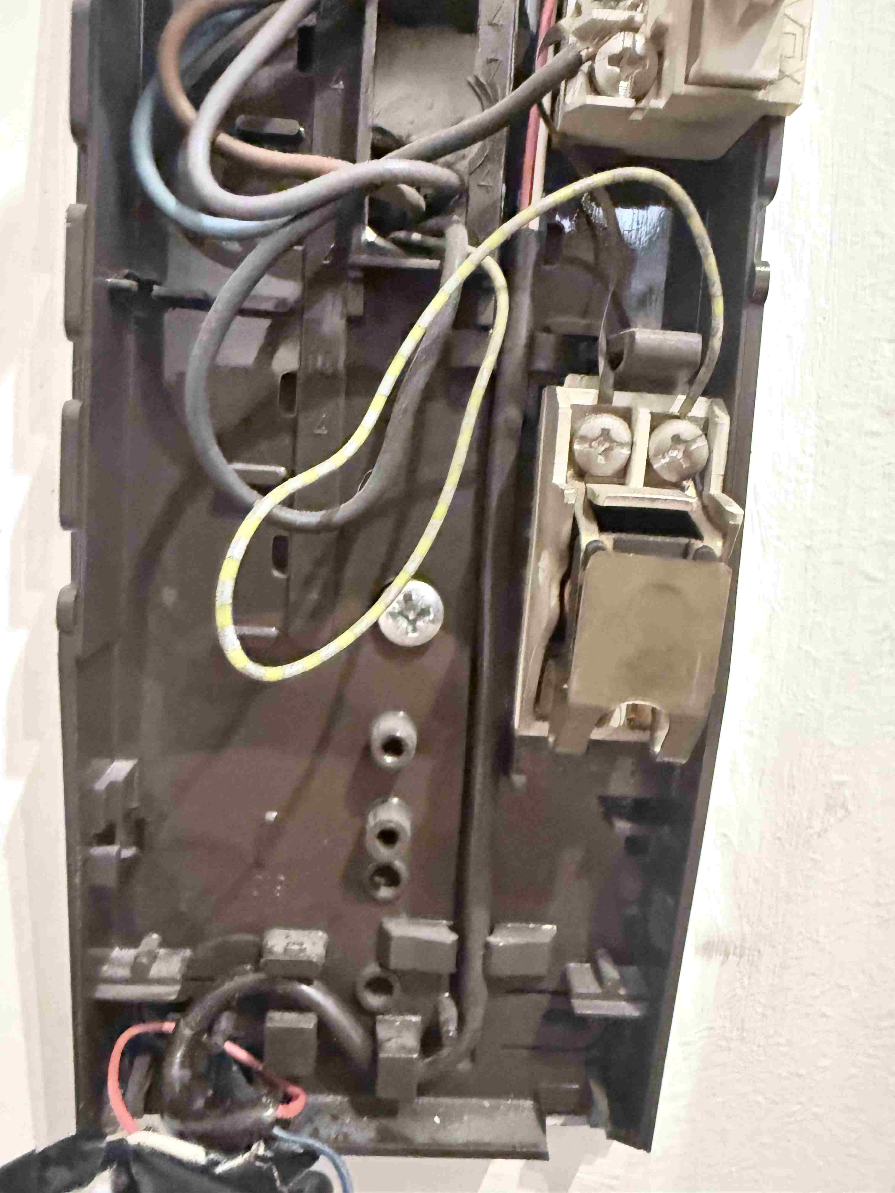

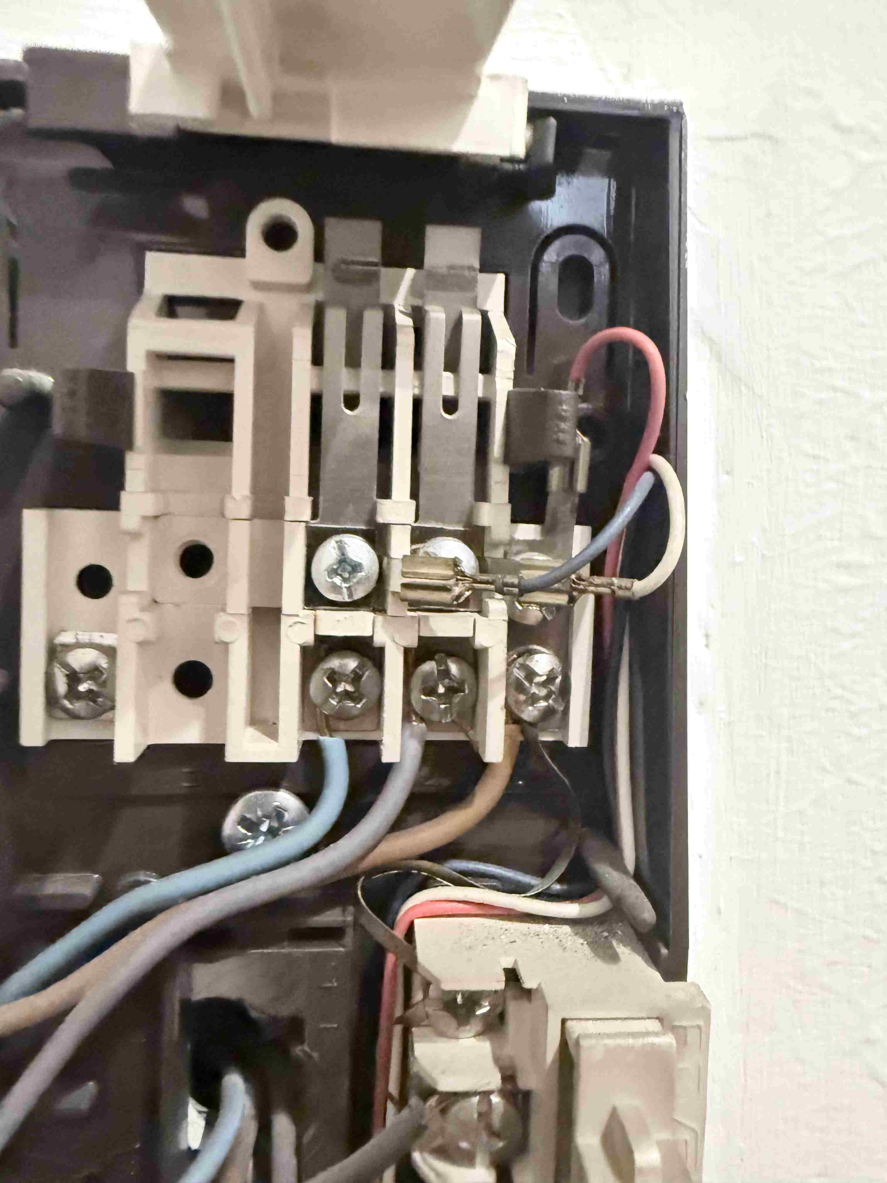

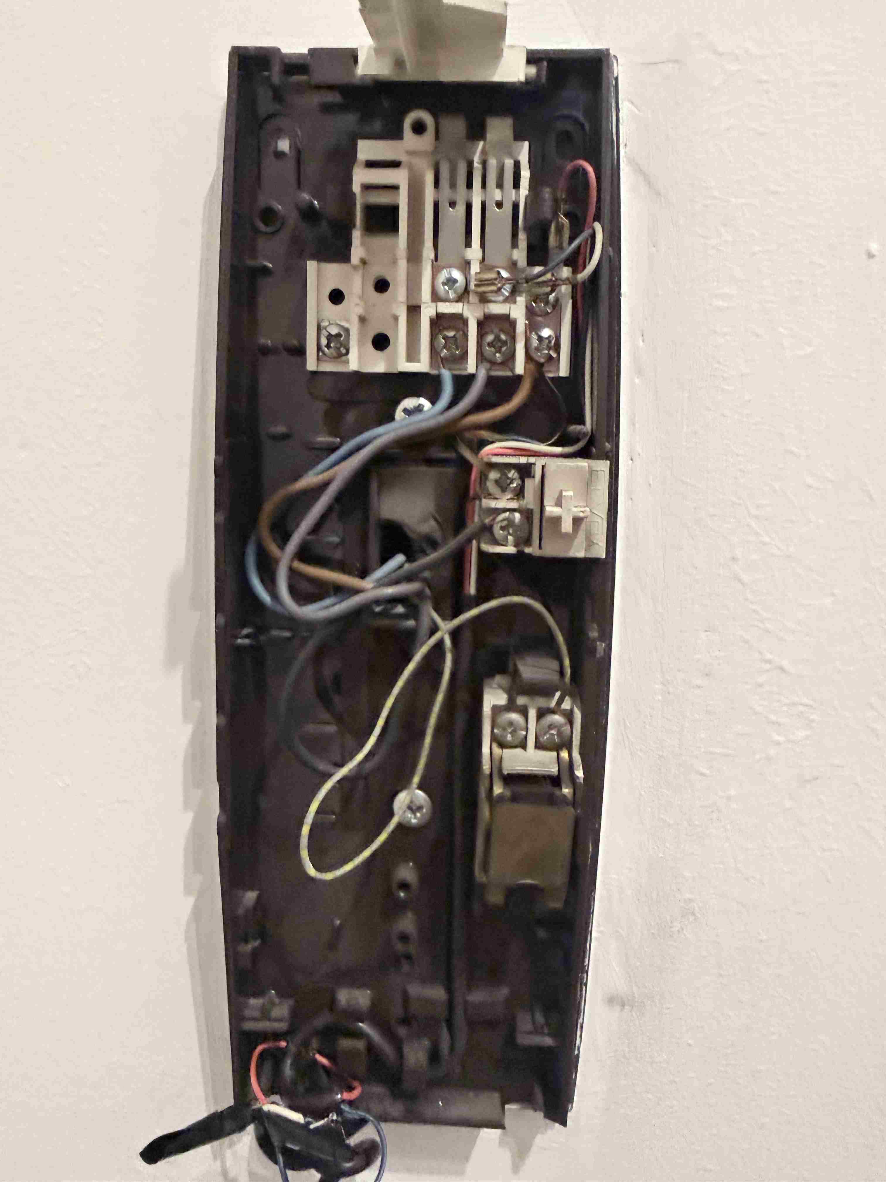

matteo1508 ha iniziato a seguire Sostituzione citofono Elvox 1/019
Sostituzione citofono Elvox 1/019
matteo1508 ha inserito una discussione in Citofoni, videocitofoni e intercomunicanti
Buongiorno a tutti, avrei gentilmente bisogno del vostro aiuto. Premetto che non sono molto pratico di sostituzione citofono per cui vi chiedo la cortesia di portare pazienza e spiegarmi le cose come se le spiegaste a un bambino di 6 anni. Il mio cane, in un momento di paura e delirio, ha ben pensato di prendersela con il nostro citofono Elvox 1/019. Considerando l’età e lo stato pietoso in cui è ridotto lo devo cambiare (parlo del citofono, non del cane 😁). Ho già letto qualche post in questo forum riguardo modelli compatibili e sarei orientato verso un Vimar 887U. Come detto sono poco esperto per cui chiederei una mano per replicare i collegamenti sul nuovo citofono. Vi riporto qualche foto dell’attuale. Grazie mille a chi avrà pazienza e vorrà aiutarmi, vi auguro una buona giornata. Matteo -
michpao ha iniziato a seguire Lavatrice Miele W1611 rumori battenti/struscianti
Lavatrice Miele W1611 rumori battenti/struscianti
michpao ha risposto a Jamie alla discussione in Lavatrici - Asciugabiancheria
Confermo, se cambi la crociera ti forniscono anche le altre parti (anello scorrimento e viti) ma devi andare in un centro loro. -
Lavatrice Miele W1611 rumori battenti/struscianti
UABC80 ha risposto a Jamie alla discussione in Lavatrici - Asciugabiancheria
Senz'altro all'inizio una lavatrice nuova non avrà questo problema; ma poi, con queste abitudini d'uso sarete a punto e a capo, con una macchina meno robusta di quella che avete ora Se proprio proprio hai deciso per l'acquisto di una lavatrice nuova, cerca di fare capire a tua madre che se non vuole cambiare abitudini (tipo di detersivo e temperatura dell'acqua) avrà ancora gli stessi problemi -
matteo1508 ha aderito alla comunità
Consiglio per nuova lavatrice.
Ciccio 27 ha risposto a massi73 alla discussione in Lavatrici - Asciugabiancheria
La vasca apribile c'è l'hanno le Vestel, le coreane e le cinesi. Come ad esempio la nuova serie Candy by Haier. Forse ho capito che la Electrolux che citi è la serie 600, polacca: onesta, pur se con vasca termosaldata. -
Lavatrice lg f1291qd si muove quasi sempre a pieno carico
Ciccio 27 ha risposto a killbill831 alla discussione in Lavatrici - Asciugabiancheria
Non scadiamo nella scaramanzia, e rimaniamo in argomento. -
Ciccio 27 ha iniziato a seguire Lavatrice Aeg rumorosa in centrifuga
Lavatrice Aeg rumorosa in centrifuga
Ciccio 27 ha risposto a matteobrus alla discussione in Lavatrici - Asciugabiancheria
Usi detersivo liquido e basse temperature? Crocera (se martella) e/o cuscinetti (se sembra una smerigliatrice). - Oggi
TV SAMSUNG UE55RU7400UXZT - PROBLEMA IMMAGINE
3kek1 ha risposto a darkyuver alla discussione in Samsung
Il TV è mostrato per dritto o è sotto sopra? I collegamenti del pannello nella foto sono sotto? -
michpao ha iniziato a seguire Lavatrice Aeg rumorosa in centrifuga
Lavatrice Aeg rumorosa in centrifuga
michpao ha risposto a matteobrus alla discussione in Lavatrici - Asciugabiancheria
Rumore assordante non descrive che cosa é accaduto …. Leggi come allegare un video mentre esegue la centrifuga per capire se è una rottura o altro -
Lavastoviglie REX TT08E che non scalda l'acqua
Shork ha risposto a Shork alla discussione in Lavastoviglie
Testato il relè con un alimentatore a 12V e funziona correttamente... altri test che posso fare sulla scheda a parte rimontarlo con saldature nuove 🙂? -
TV SAMSUNG UE55RU7400UXZT - PROBLEMA IMMAGINE
darkyuver ha risposto a darkyuver alla discussione in Samsung
Salve 3kek, scusa ma non ho capito la tua domanda -
Collegare un decoder TivùSAT senza usare cavo coassiale
armageddon63 ha risposto a armageddon63 alla discussione in Impianti misti TV-SAT
Cercherò di fare delle foto. Ok? -
Lavatrice lg f1291qd si muove quasi sempre a pieno carico
killbill831 ha risposto a killbill831 alla discussione in Lavatrici - Asciugabiancheria
Si mi metto all'opera è che la cosa assurda si è rotta anche la maniglia dell'oblò e sto aspettando il pezzo di ricambio, assurdo. Devo farmi benedire -
WinCC Unified e potenzialità e limiti di Javascript
Simone.Salarsi ha risposto a Simone.Salarsi alla discussione in Siemens HMI & Scada
grazie @pigroplc. Quella che hai mostrato è una tabella Siemens o qualcosa che ti sei creato tu ? -
Appena apri lo sportellino della morsettiera se non è stato spostato lo dovresti vedere
pigroplc ha iniziato a seguire WinCC Unified e potenzialità e limiti di Javascript
WinCC Unified e potenzialità e limiti di Javascript
pigroplc ha risposto a Simone.Salarsi alla discussione in Siemens HMI & Scada
Problema su fotocellule bft la scheda non le rileva
fabiofabiofabiooooo ha risposto a fabiofabiofabiooooo alla discussione in Cancelli elettrici
Cavi cambiati e problema risolto, grazie a tutti per la disponibilità ragazzi!! Passate un buon Ferragosto!!! - Ieri
distefanom ha iniziato a seguire Trasformatore switching di ricambio condizionaore Mitsubishi
Trasformatore switching di ricambio condizionaore Mitsubishi
distefanom ha inserito una discussione in Componenti Climatizzazione
Salve a tutti. devo riparare una scheda della unità esterna di un condizionatore Mitsubishi. La scheda ha come p/n SE00A970B. Il traformatore indicato sul circuito stampato come T801 si è sfiammato a causa di una extra tensione di rete. In foto il trasformatore. Ho pensato anche di riavvolgerlo, però è impossibile, perchè dovrei svolgere completamente tutto il trasformatore, in quanto l'avvolgimento primario è molto in profondità. Ho cercato in rete ricambi Mitsubishi MXZ-A26WV , mi andrebbe bene anche una scheda usata per prelevare il trasformatore switching e utilizzarlo come ricambio. Qualcuno potrebbe aiutarmi? Grazie a chi lo farà. Saluti Mario -
Videocitofono Easy kit biticino
ROBY 73 ha risposto a grogiu alla discussione in Citofoni, videocitofoni e intercomunicanti
Infatti, ora che li guardo ancora meglio, quello in foto NON è un dispositivo con un contatto monostabile e quindi che si chiude per un paio di secondi (o anche meno) e poi si riapre, ma il contatto è un relè bistabile e quindi attende appunto un secondo impulso, non potrà mai funzionare correttamente. Ripeto, se vuoi consiglia agli altri condomini, uno Shelly 1, oppure un Son-off (opportunamente programmati, naturalmente), ma di certo non quelli in foto -
Lavatrice Aeg rumorosa in centrifuga
matteobrus ha inserito una discussione in Lavatrici - Asciugabiancheria
Salve a tutti, sono un nuovo iscritto al forum. possiedo una lavatrice aeg modello l7fee842 che durante la centrifuga fa un rumore assordante premetto che sono ignorante e un principiante in materia e quindi vorrei sapere da voi lavatricisti quale potrebbe essere la causa. intanto ringrazio a chi mi risponderà p.s. la lavatrice ha appena 6 anni -
Uno split Daikin non funziona.
Alessio Menditto ha risposto a Salvo Ippolito alla discussione in Guasti/Problemi Climatizzazione
Quando da solo uno va male mentre quando gli altri sono accesi funziona, di solito ci sono i fili collegati male. -
Che problema ha la scheda?
Pozzo artesiano non funzionante
Marco Fornaciari ha risposto a Salvo Ippolito alla discussione in Pompe (Idraulica)
Se il pozzo è insabbiato e magari la falda si è pura abbassata, l'unica soluzione è farlo pulire. Se metti filtri spendi soldi per nulla, dopo la pompa si intasano prima di subito, prima della pompa e in fondo al pozzo servono a nulla, ovvero fanno funzionare la pompa senza acqua, e allora si riguasta. -
Uno split Daikin non funziona.
Salvo Ippolito ha risposto a Salvo Ippolito alla discussione in Guasti/Problemi Climatizzazione
Purtroppo non sono in garanzia. Li avevo acquistati e sono stati montati oltre due anni dopo l’acquisto. Da sempre non ha funzionato. -
problema caldaia semiatek f24-3s
donatao ha risposto a donatao alla discussione in Guasti/Problemi Riscaldamento
Buona sera Giorgio 17 scusami se ti rispondo solo ora , non ho risolto nulla almentando la temperatura continua a fare lo stesso acqua esce molto calda e il brucciatore si spegne ed esce l'acua fredda poi si riacende e di nuova acqua molto calda creddo che si tratta della sonda di temperatura pero non sonno riuscito avedere dove sta creddo che dovrebbe stare vicino alla uscita della acqua calda? comunque grazie a te ed a Stefano -
Pozzo artesiano non funzionante
Salvo Ippolito ha risposto a Salvo Ippolito alla discussione in Pompe (Idraulica)
Ciao a tutti. Vi racconto cosa è successo. Abbiamo tirato su la pompa che risultava bruciata nei rulli di plastica. L’ho sostituita con una nuova con funzionamento alla grande. Per sicurezza ho messo due sonde per bloccare la pompa qualora l’acqua fosse finita. Vado via per alcuni giorni ed al mio rientro riattivo la pompa che sembra funzionare bene. Verso le 23 ricomincia il consumo anomalo di energia. Avviso l’elettricista che vede che l’acqua è presente guardando le sonde. Apriamo il rubinetto diretto della pompa e viene fuori della melma, poi non esce più nulla. Lui mi suggerisce di chiamare un pozzaio per fare un lavaggio di pulizia. Ho provato a chiamarlo ma questo per loro è un periodo di superlavoro. La pompa l’abbiamo tirata su in due persone. Se avete suggerimenti per l’installazione di un filtro ditemi pure. Buona serata
