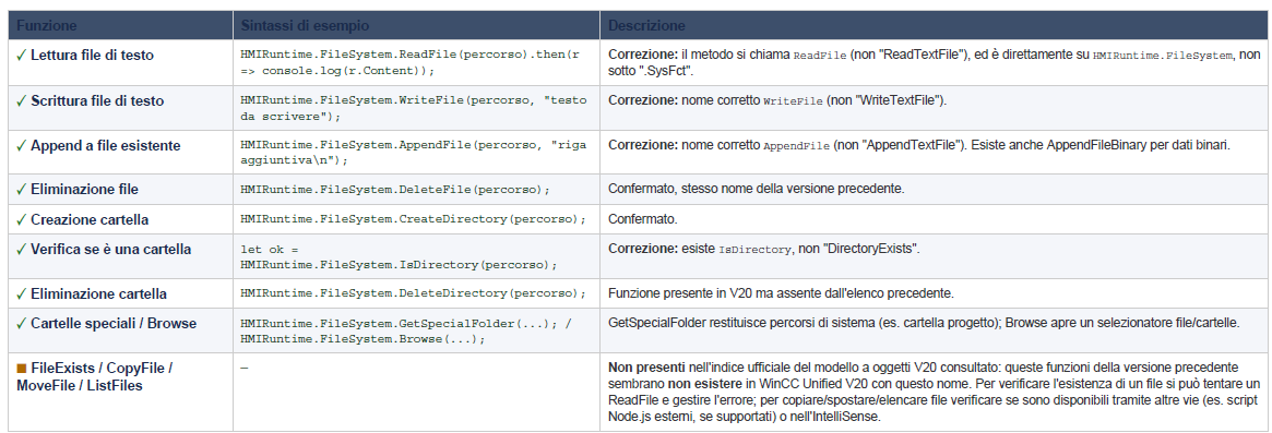

pigroplc ha iniziato a seguire WinCC Unified e potenzialità e limiti di Javascript
WinCC Unified e potenzialità e limiti di Javascript
pigroplc ha risposto a Simone.Salarsi alla discussione in Siemens HMI & Scada
- Ieri
distefanom ha iniziato a seguire Trasformatore switching di ricambio condizionaore Mitsubishi
Trasformatore switching di ricambio condizionaore Mitsubishi
distefanom ha inserito una discussione in Componenti Climatizzazione
Salve a tutti. devo riparare una scheda della unità esterna di un condizionatore Mitsubishi. La scheda ha come p/n SE00A970B. Il traformatore indicato sul circuito stampato come T801 si è sfiammato a causa di una extra tensione di rete. In foto il trasformatore. Ho pensato anche di riavvolgerlo, però è impossibile, perchè dovrei svolgere completamente tutto il trasformatore, in quanto l'avvolgimento primario è molto in profondità. Ho cercato in rete ricambi Mitsubishi MXZ-A26WV , mi andrebbe bene anche una scheda usata per prelevare il trasformatore switching e utilizzarlo come ricambio. Qualcuno potrebbe aiutarmi? Grazie a chi lo farà. Saluti Mario -
Videocitofono Easy kit biticino
ROBY 73 ha risposto a grogiu alla discussione in Citofoni, videocitofoni e intercomunicanti
Infatti, ora che li guardo ancora meglio, quello in foto NON è un dispositivo con un contatto monostabile e quindi che si chiude per un paio di secondi (o anche meno) e poi si riapre, ma il contatto è un relè bistabile e quindi attende appunto un secondo impulso, non potrà mai funzionare correttamente. Ripeto, se vuoi consiglia agli altri condomini, uno Shelly 1, oppure un Son-off (opportunamente programmati, naturalmente), ma di certo non quelli in foto -
Lavatrice Aeg rumorosa in centrifuga
matteobrus ha inserito una discussione in Lavatrici - Asciugabiancheria
Salve a tutti, sono un nuovo iscritto al forum. possiedo una lavatrice aeg modello l7fee842 che durante la centrifuga fa un rumore assordante premetto che sono ignorante e un principiante in materia e quindi vorrei sapere da voi lavatricisti quale potrebbe essere la causa. intanto ringrazio a chi mi risponderà p.s. la lavatrice ha appena 6 anni -
Uno split Daikin non funziona.
Alessio Menditto ha risposto a Salvo Ippolito alla discussione in Guasti/Problemi Climatizzazione
Quando da solo uno va male mentre quando gli altri sono accesi funziona, di solito ci sono i fili collegati male. -
Che problema ha la scheda?
matteobrus ha iniziato a seguire Lavatrice Aeg rumorosa in centrifuga
Lavatrice Aeg rumorosa in centrifuga
matteobrus ha inserito una discussione in Lavatrici - Asciugabiancheria
Buonasera a tutti, sono un nuovo iscritto al forum. Ho un problema con la mia lavatrice aeg comprata nel 2018. In pratica durante la centrifuga fa un rumore assordante cosa potrebbe essere? premetto che sono ignorante un principiante in questo campo e vorrei sapere da voi lavatricisti quale potrebbe essere la causa… intanto ringrazio a chi mi risponderà -
Pozzo artesiano non funzionante
Marco Fornaciari ha risposto a Salvo Ippolito alla discussione in Pompe (Idraulica)
Se il pozzo è insabbiato e magari la falda si è pura abbassata, l'unica soluzione è farlo pulire. Se metti filtri spendi soldi per nulla, dopo la pompa si intasano prima di subito, prima della pompa e in fondo al pozzo servono a nulla, ovvero fanno funzionare la pompa senza acqua, e allora si riguasta. -
Uno split Daikin non funziona.
Salvo Ippolito ha risposto a Salvo Ippolito alla discussione in Guasti/Problemi Climatizzazione
Purtroppo non sono in garanzia. Li avevo acquistati e sono stati montati oltre due anni dopo l’acquisto. Da sempre non ha funzionato. -
problema caldaia semiatek f24-3s
donatao ha risposto a donatao alla discussione in Guasti/Problemi Riscaldamento
Buona sera Giorgio 17 scusami se ti rispondo solo ora , non ho risolto nulla almentando la temperatura continua a fare lo stesso acqua esce molto calda e il brucciatore si spegne ed esce l'acua fredda poi si riacende e di nuova acqua molto calda creddo che si tratta della sonda di temperatura pero non sonno riuscito avedere dove sta creddo che dovrebbe stare vicino alla uscita della acqua calda? comunque grazie a te ed a Stefano -
Pozzo artesiano non funzionante
Salvo Ippolito ha risposto a Salvo Ippolito alla discussione in Pompe (Idraulica)
Ciao a tutti. Vi racconto cosa è successo. Abbiamo tirato su la pompa che risultava bruciata nei rulli di plastica. L’ho sostituita con una nuova con funzionamento alla grande. Per sicurezza ho messo due sonde per bloccare la pompa qualora l’acqua fosse finita. Vado via per alcuni giorni ed al mio rientro riattivo la pompa che sembra funzionare bene. Verso le 23 ricomincia il consumo anomalo di energia. Avviso l’elettricista che vede che l’acqua è presente guardando le sonde. Apriamo il rubinetto diretto della pompa e viene fuori della melma, poi non esce più nulla. Lui mi suggerisce di chiamare un pozzaio per fare un lavaggio di pulizia. Ho provato a chiamarlo ma questo per loro è un periodo di superlavoro. La pompa l’abbiamo tirata su in due persone. Se avete suggerimenti per l’installazione di un filtro ditemi pure. Buona serata -
Alessio Menditto ha iniziato a seguire Uno split Daikin non funziona.
Uno split Daikin non funziona.
Alessio Menditto ha risposto a Salvo Ippolito alla discussione in Guasti/Problemi Climatizzazione
Da quanto sono montati? E come mai ci ha messo mano, visto che da come sembra è ancora in garanzia? Forse hanno incasinato dei fili che non sono dove dovrebbero. -
Salvo Ippolito ha iniziato a seguire Uno split Daikin non funziona.
Uno split Daikin non funziona.
Salvo Ippolito ha inserito una discussione in Guasti/Problemi Climatizzazione
Gent.mi vi chiedo se qualcuno ha delle risposte in merito. Ho fatto installare un quadrisplit Daikin perfera. Lo split che si trova in cucina non scalda bene ma soprattutto non raffredda. Mi spiego meglio: all’inizio sembra funzionare poi rallenta la fuoriuscita di aria con aria che sembra uscire da un ventilatore. Ho fatto verificare il tutto ma non sono riusciti a trovare la soluzione. Un elettricista mi ha cambiato il sensore di temperatura ma non ho avuto risultati. Quando accendo gli altri split, lo split della cucina sembra funzionare meglio. Gli altri split funzionano bene anche accesi da soli. Avete suggerimenti per risolvere il problema? Grazie mille a tutti. -
Videocitofono Easy kit biticino
ROBY 73 ha risposto a grogiu alla discussione in Citofoni, videocitofoni e intercomunicanti
Io lascerei quello che c'è già per i dispositivi Wi-Fi e comprerei un classico ed "eterno" trasformatore qualsiasi da 30-40VA - 230/12VAC, come ad esempio l'ABB TM40/12 o TM30/12, oppure il VEMER TMC40/24, o ancora il Perry 1TDTR040/DDV. Attenzione che quei ricevitori come in foto, vanno alimentati direttamente alla tensione di rete 230V, quindi NON serve nessun alimentatore. Per dire potrebbero usare anche uno Shelly 1 se quelli non funzionano bene come hai accennato. Certo, non "posso", ma "devi" usare quello schema. Sì, se la distanza è solo un metro e mezzo (anche due metri), va più che bene il 0,75mmq -
matteobrus ha aderito alla comunità
Problema su fotocellule bft la scheda non le rileva
ROBY 73 ha risposto a fabiofabiofabiooooo alla discussione in Cancelli elettrici
Ok, se non l'hai già fatto, cambia i cavi e facce sapere gli sviluppi Ciao prego -
click0 ha iniziato a seguire modulo wifi aermec
una foto della parte elettrica, la sede dove si trova la morsettiera elettrica di connessione
Videocitofono Easy kit biticino
grogiu ha risposto a grogiu alla discussione in Citofoni, videocitofoni e intercomunicanti
Ciao Roby 73, per favore è possibile sapere che alimentatore usare, tenendo presente che i vicini useranno sicuramente il ricevitore wifi, quindi avrei bisogno di un alimentatore con uscita CC. Comunque posso usare lo schema che mi hai fornito? Dovrei passare per il collegamento tra unità interna ed esterna in un corrugato dove passa la 230 volt (sarebbe circa 150 centimetri) useri una piattina da 0,75 mmq. ci sono problemi oppure va bene comunque? -
Collegare un decoder TivùSAT senza usare cavo coassiale
snipermosin ha risposto a armageddon63 alla discussione in Impianti misti TV-SAT
In teoria si puo' fare, a patto di sapere com'è fatto l'impianto di casa: se vuoi approfondire facci sapere cosa c'è nel sottotetto, componenti...quanti cavi e come arrivano alle tv...etc... In pratica serve sapere se le prese arrivano in unico partitore o magari ci sono prese passanti (entra ed esci). Piu' dettagli fornisci e piu' facile è risponderti. -
lostpeace ha iniziato a seguire modulo wifi aermec
Ho ordinato il modulo WIFIKIT01 per unità interna SPG 350, doveva essere plug and play, ma non riesco a trovare lo spinotto, dovrebbe essere su un cavo libero, ma c'è un groviglio di cavi e non spunta, qualcuno lo ha già collegato?
Videocitofono Easy kit biticino
ROBY 73 ha risposto a grogiu alla discussione in Citofoni, videocitofoni e intercomunicanti
Per aprirla potrebbe anche riuscirci, ma credo che con il passare del tempo e i vari scatti e spunti della serratura, prima o poi si danneggi. Sinceramente io non lo userei per questo scopo, poi vedi tu. -
Aiuto per frigorifero tradizionale
mauttantotto ha risposto a mauttantotto alla discussione in Frigoriferi - Congelatori
a 1,5 non spegne (dopo 3h).. l'acqua è fresca, il freezer ha congelato, giusto per la cronaca la temp in basso 5 gradi, in alto 9 gradi -
Climatizzatore split non eroga aria fredda
Alessio Menditto ha risposto a fasteagle alla discussione in Guasti/Problemi Climatizzazione
Assolutamente no, chi ti dice che la perdita non sia da un’altra parte? -
Climatizzatore split non eroga aria fredda
fasteagle ha risposto a fasteagle alla discussione in Guasti/Problemi Climatizzazione
su questa affermazione che avevi fatto, ti chiedo: in vista di una riparazione che si spera durerà il più lungo possibile, che ne pensi se propongo al tecnico di rifare subito i 4 "punti" (cartelle/raccordi) più facilmente accessibili a prescindere, cioè senza far prima la ricerca delle perdite con l'azoto per individuare quello guasto, poi faccio fare la ricarica del gas ed infine propongo di usare il cercafughe elettronico solo nei 4 punti appena rifatti? avevo pensato a questa strategia perchè rifare adesso tutte le cartelle/raccordi, eviterebbe che, benchè oggi si riparasse solo quella che perde (individuata con l'azoto), tra un anno si aprisse una perdita in un'altra a causa della vecchiaia della macchina, cosa che oggi non si può prevedere. evitare le 2 valutazioni con l'azoto farebbe risparmiare tempo/denaro. è chiaro che se in futuro si ripresentasse una perdita vorrebbe dire che si tratta di un punto difficilmente accessibile e quindi non varrebbe la pena farla sistemare. far farmi un'idea, potrei chiederti quanto tempo impiegavi tu a rifare quei 4 punti di cui sopra? -
Consiglio per nuova lavatrice.
massi73 ha risposto a massi73 alla discussione in Lavatrici - Asciugabiancheria
Non cerco una slim, i due modelli indicati sono di misure assolutamente normali. Semplicemente vorrei capire se in generale su modelli base normali +-400 euro (come quelli indicati) sia +-meglio Smeg o Electrolux o anche altra marca ovviamente. Considerando che per questa cifra non credo si trovi vasca aperta, fondamentalmente mi interessano le marche che secondo voi hanno i cuscinetti meno peggio ed eventuale facile reperibilità di tutti gli altri ricambi con l'obiettivo di far durare la macchina una decina di anni almeno. -
Lavatrice Miele W1611 rumori battenti/struscianti
Jamie ha risposto a Jamie alla discussione in Lavatrici - Asciugabiancheria
Figurati, non la troverei mai. E' una piccola città di provincia dove in genere la gente va molto a risparmio. Il tecnico di zona (comunque sta a 40 km) non mi è sembrato disponibile a fornire alternative. Ho guardato sul sito Miele e a parte i prezzi dei ricambi assurdi molti non risultano più disponibili. Per esempio, se non ho capito male per la mia ci vorrebbe il 3+9+2 presenti qui, ma non ordinabili, e comunque costano quasi 600€: https://www4.miele.de/msd/MSD#/device/34062/etd/1719613494101
