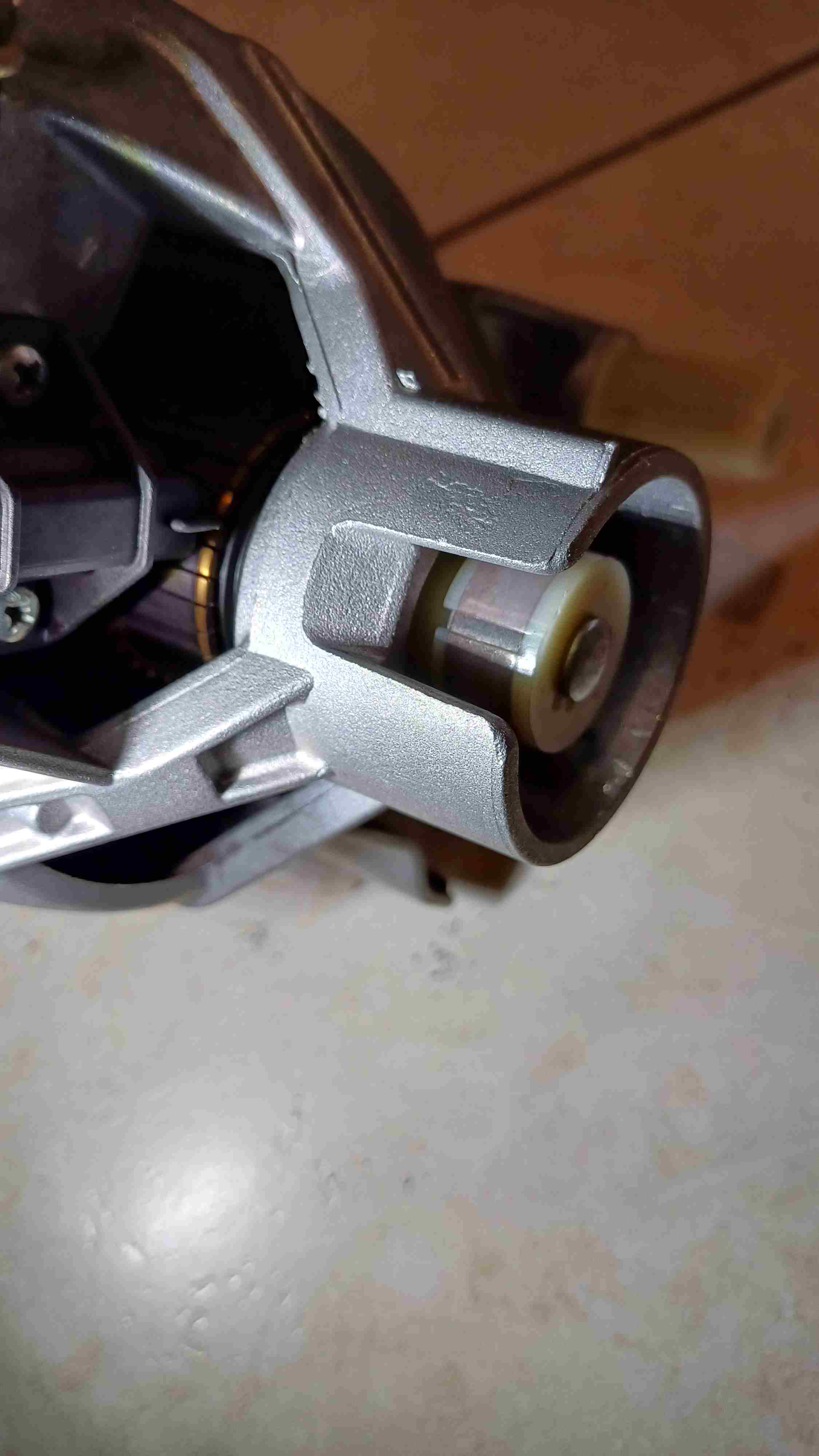

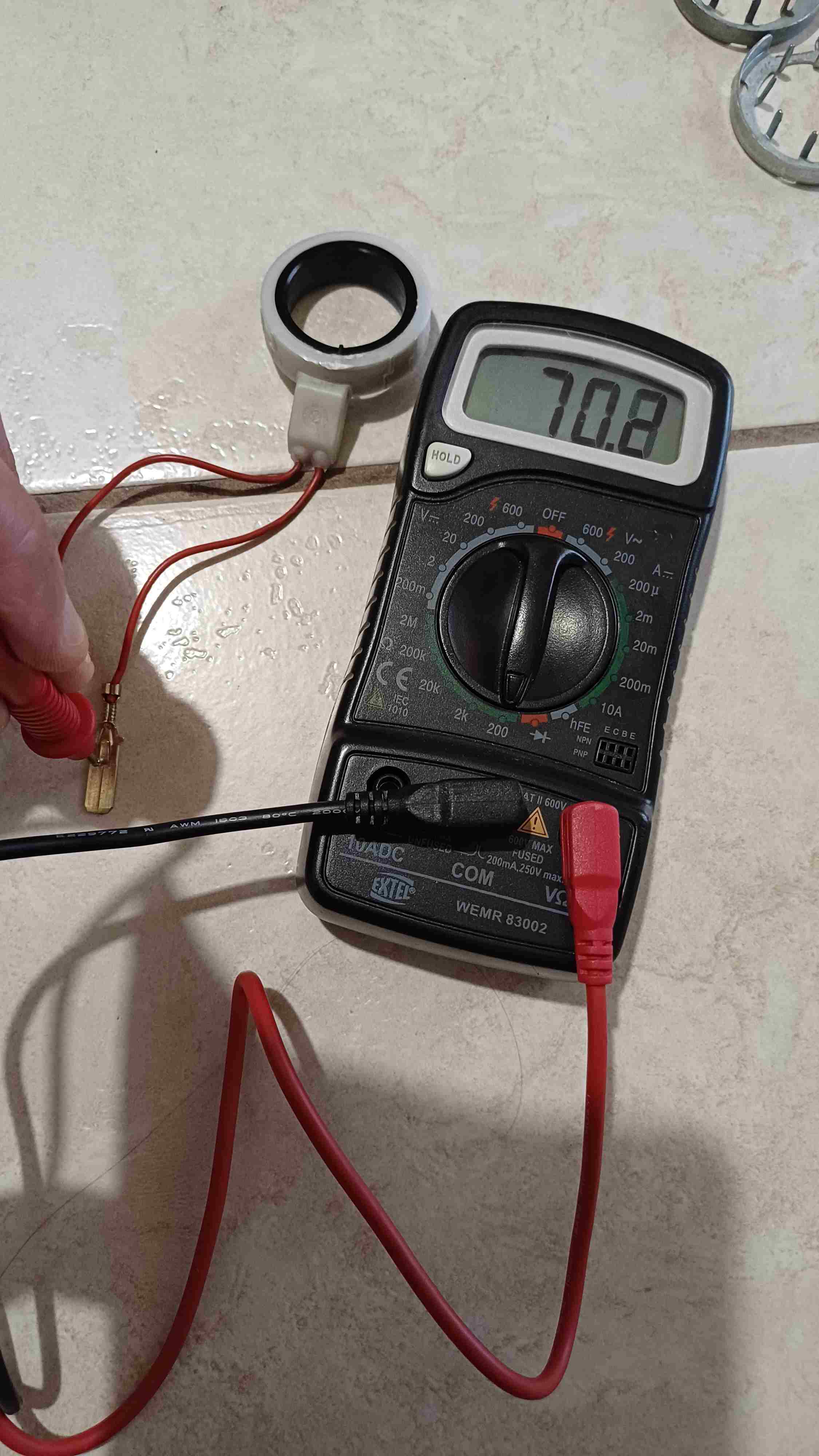

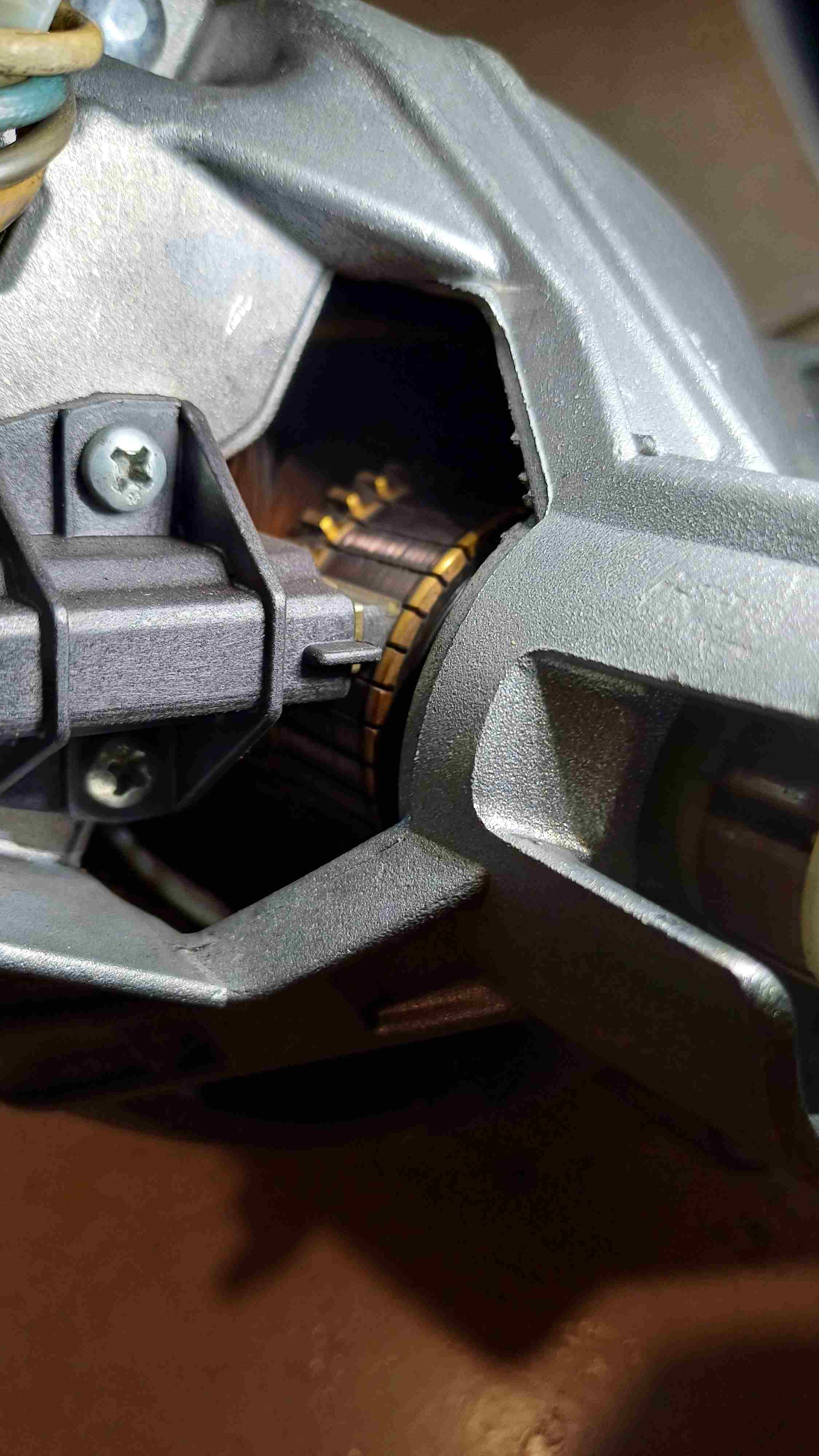

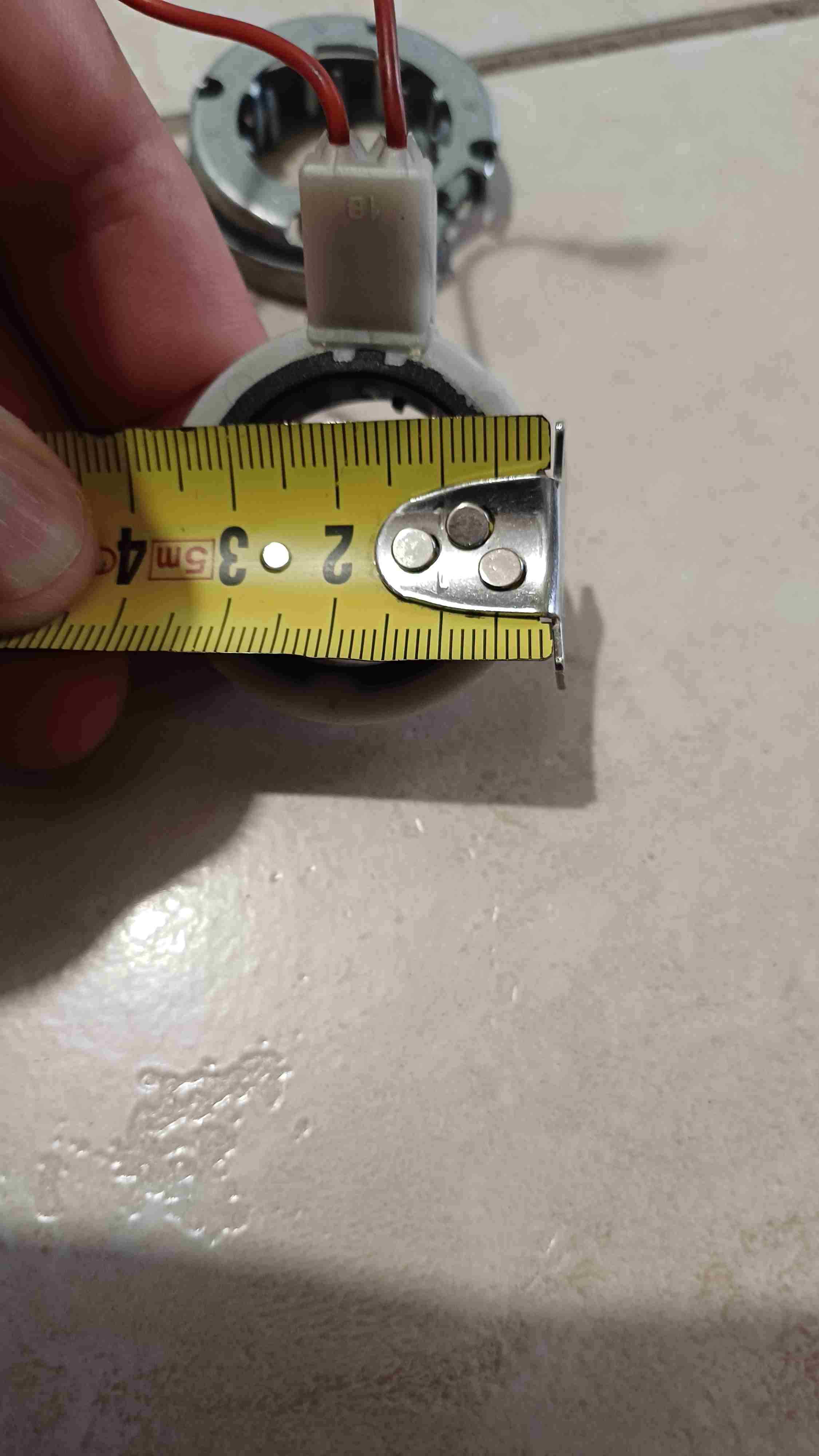

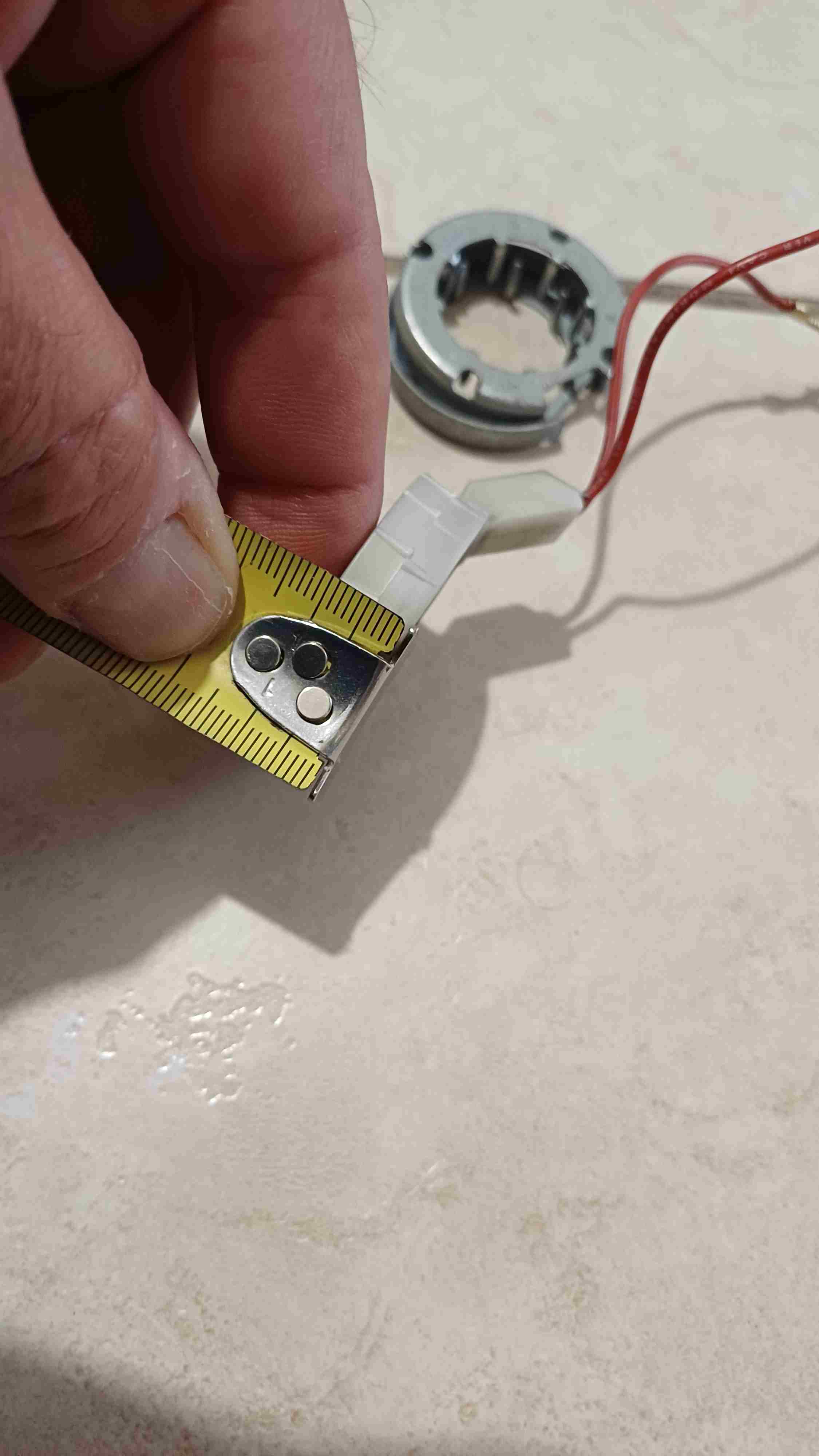

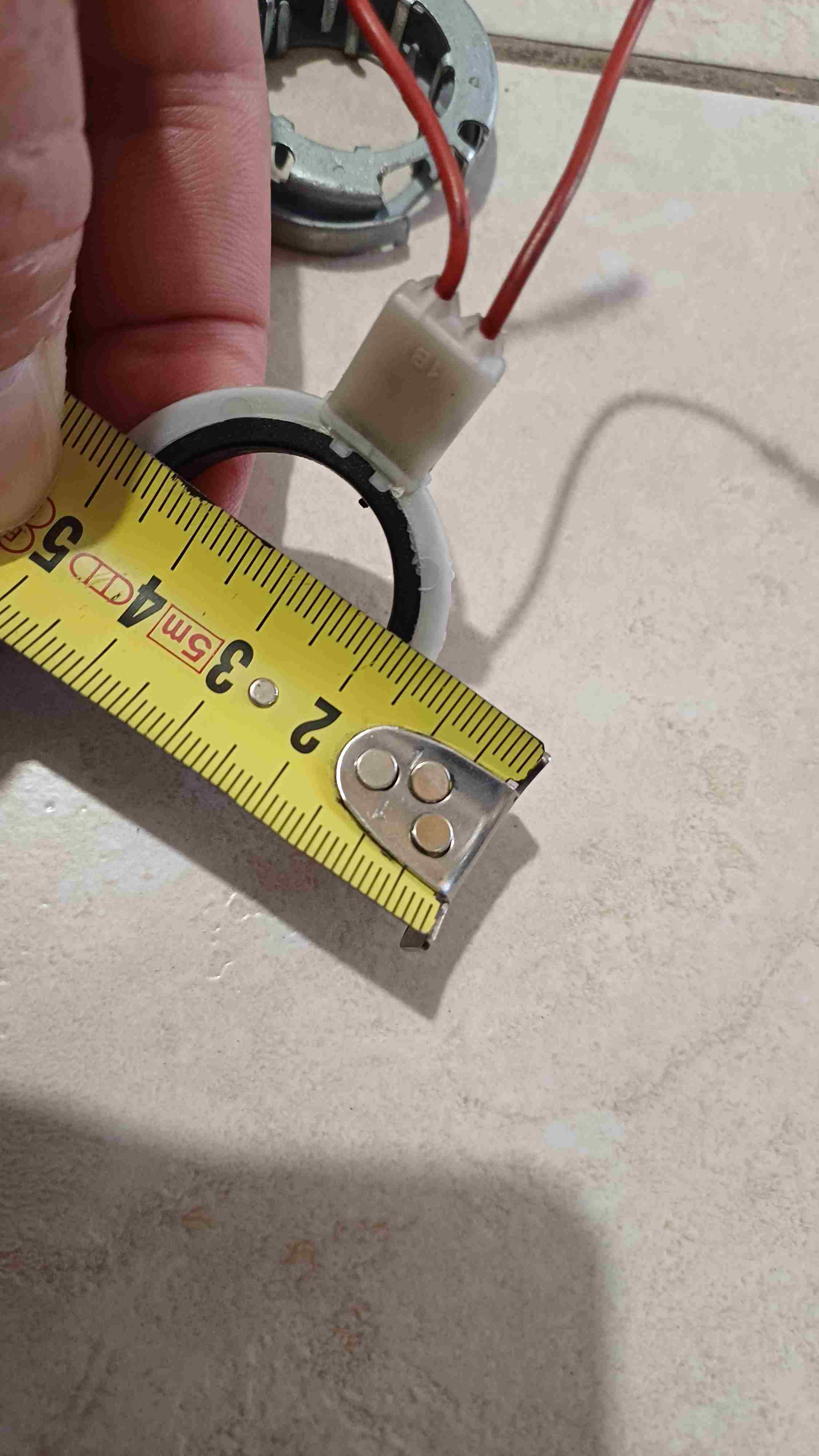

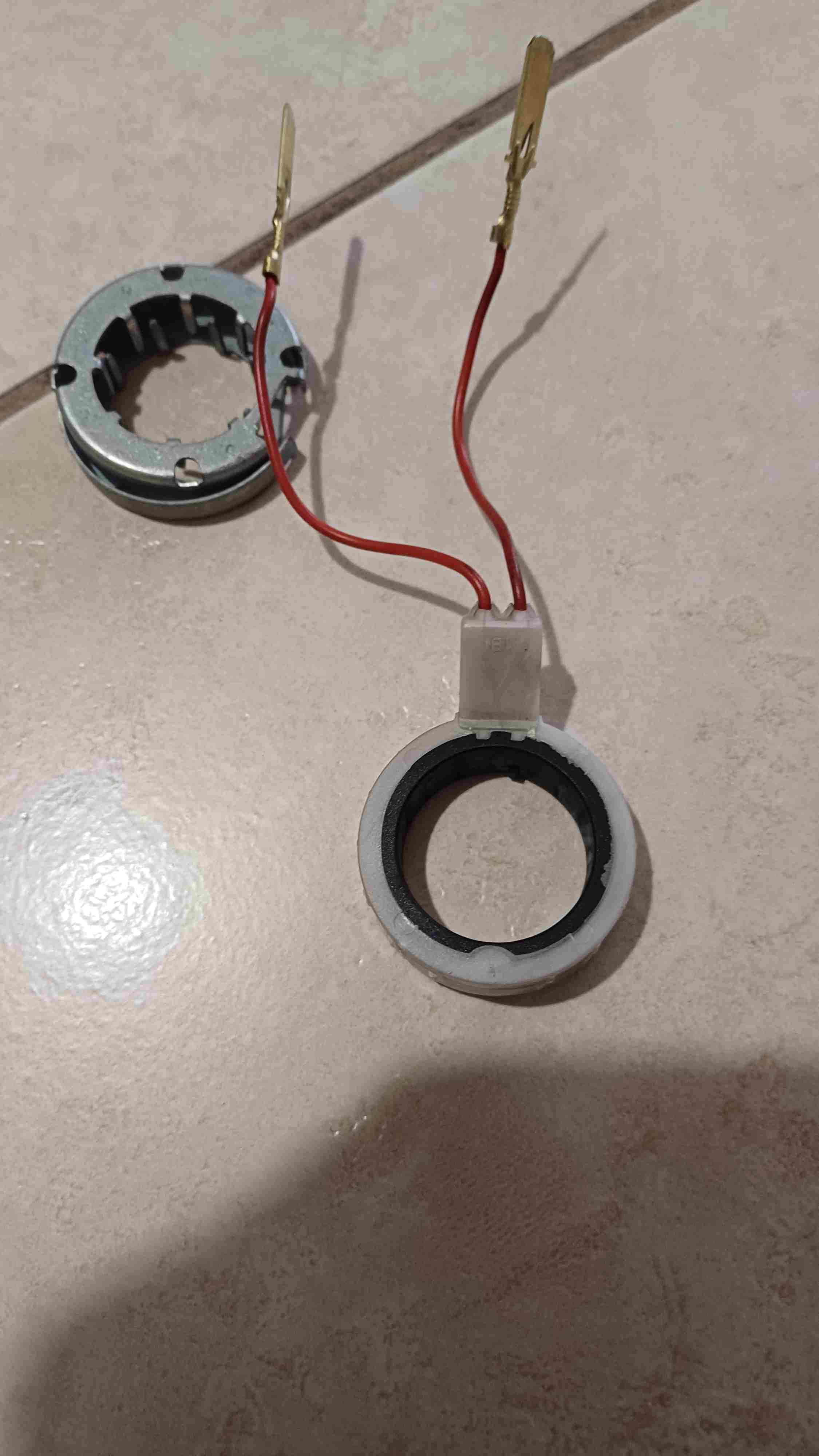

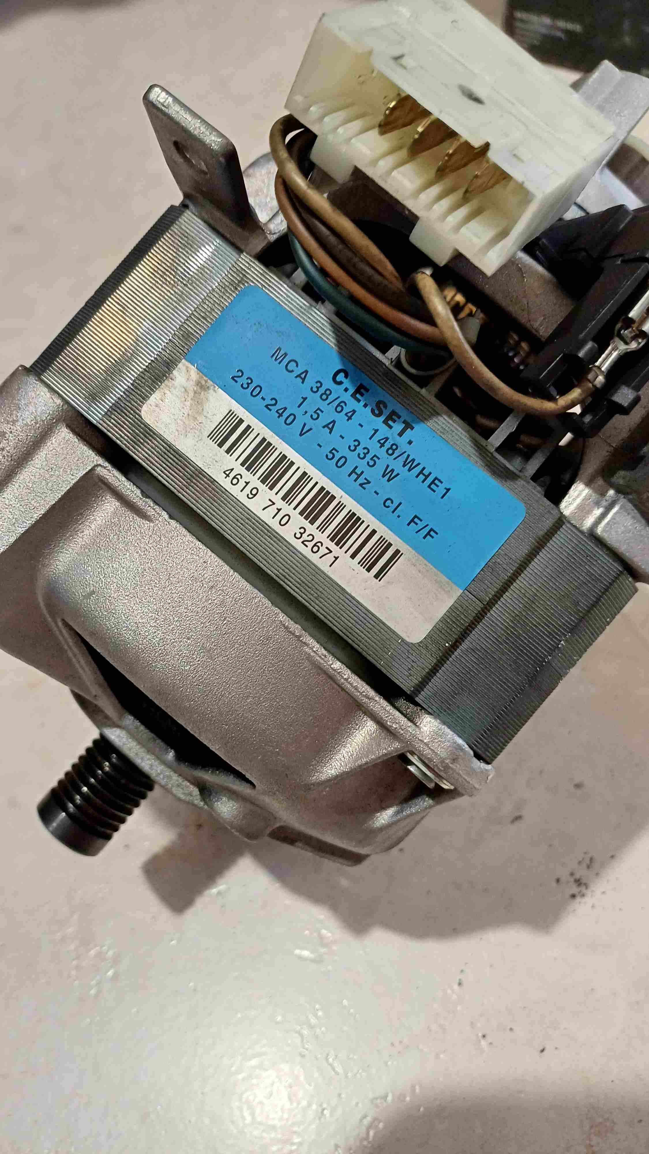

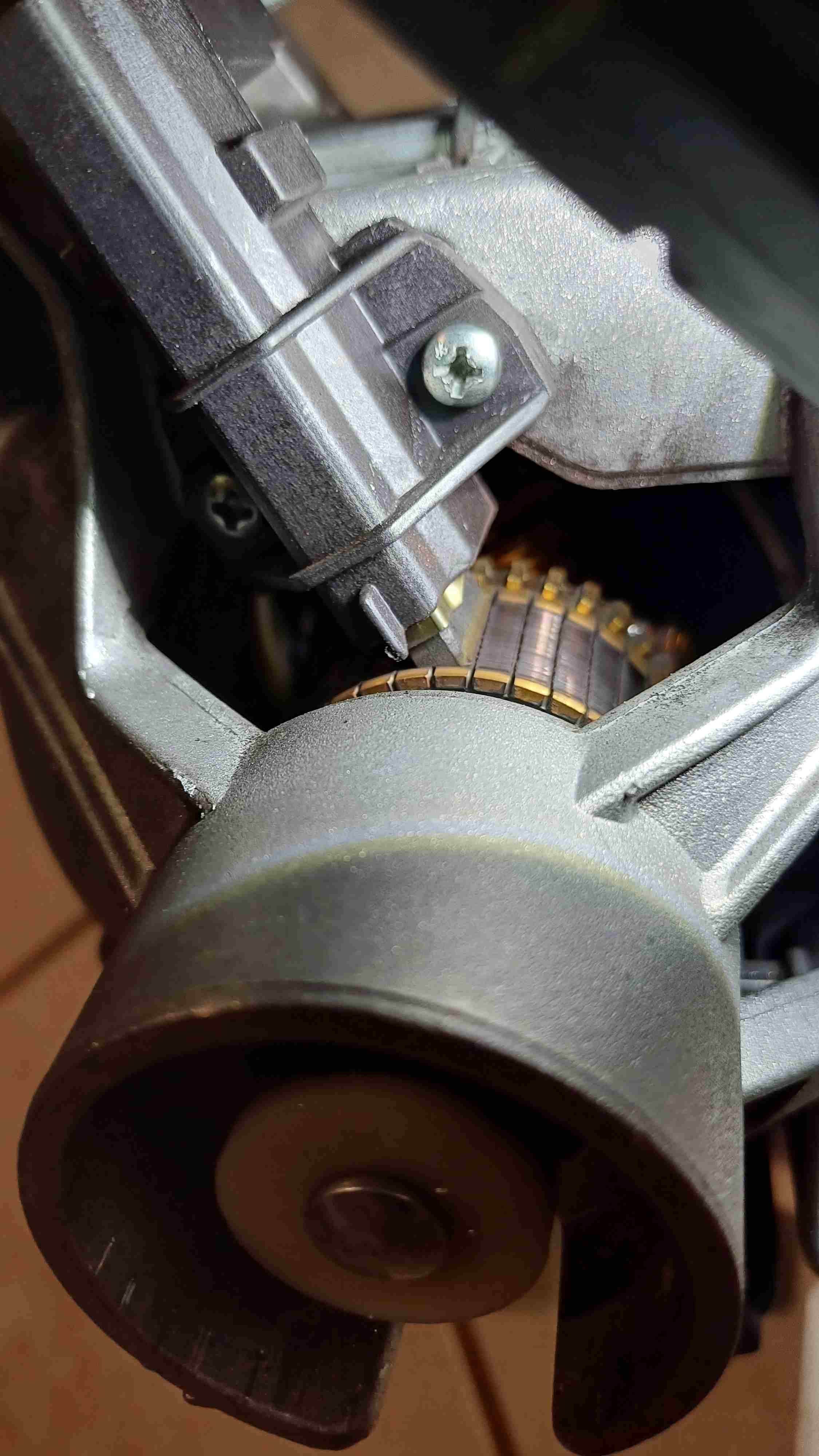

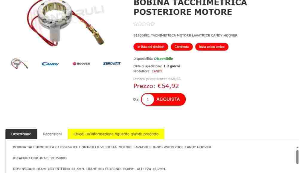

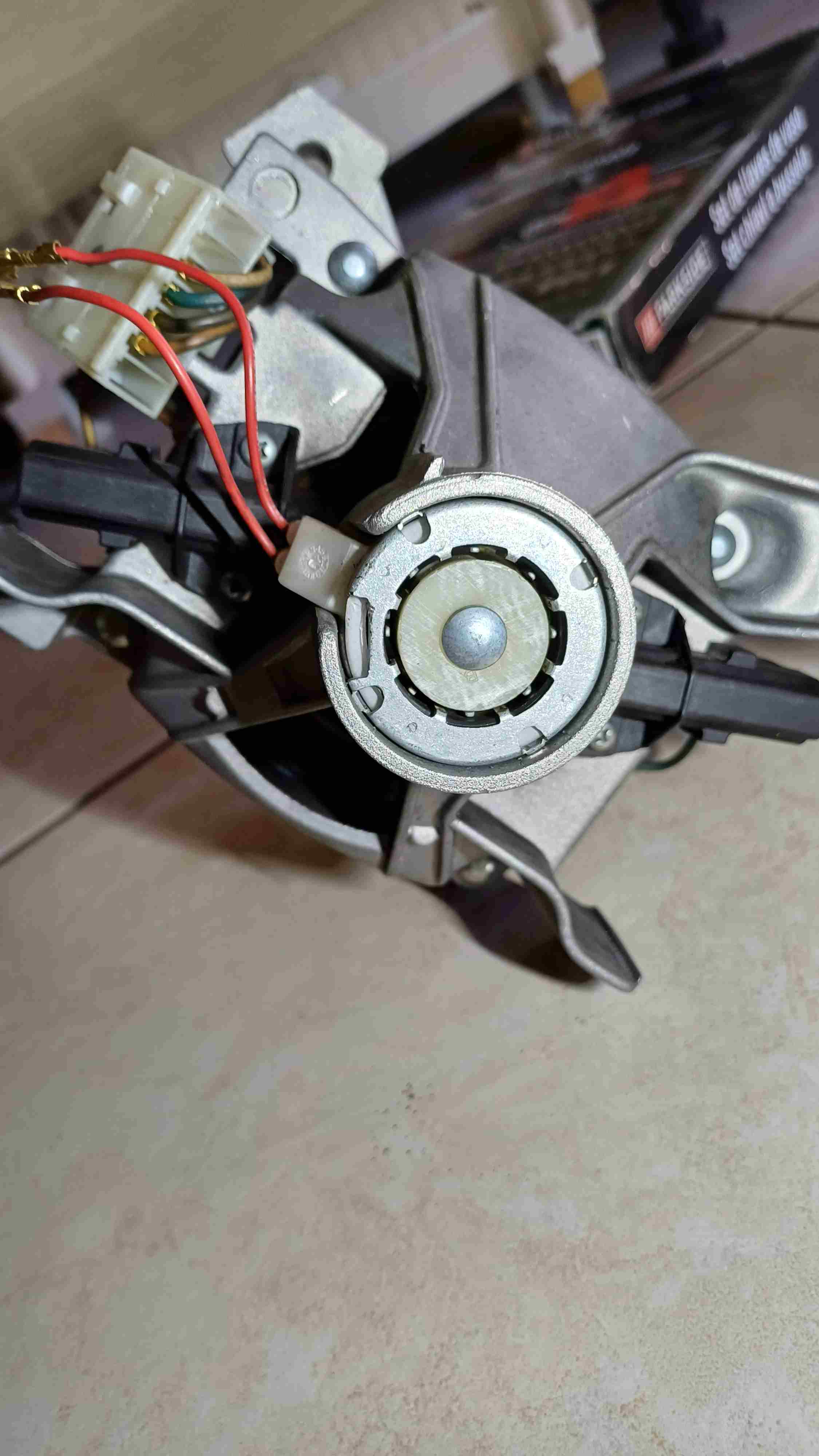

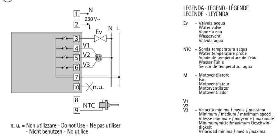

Bicchieri in boro silicato si opacizzano?
Thomas24 ha risposto a lorenzdv78 alla discussione in Lavastoviglie
io ho bicchieri in boro silicato da 4 anni e sono ancora perfetti lavo con tabs svelto e occasionalmente per cicli brevi uso liquido pril -
Intanto grazie per lo schema meccanico; io ho smontato e quindi levato la scatola dove ci sta la maniglia per sbloccare; internamente ci sta un perno che se non premuto non sblocca; il problema sta nel fatto che premendolo certe volte sblocca ed il più delle volte non sblocca perché il pignone rimane in trazione
VERGHI1 ha iniziato a seguire SHARP LC 60LE638E
Controllo a tappeto dei componenti del power. E sostituisci l'ic driver che certamente è difettoso
amplificatore onda quadra da 1hz a 20000hz
Ctec ha risposto a tacarlo alla discussione in Elettronica Fai da te
Verissimo. Però il mio NAD3030 del 1979 ce li ha ancora e stranamente funzionano... E ne ho anche di scorta RCA che comprai per eventuale ricambio nella seconda metà anni '80. Era un mulo, ma un mezzo troiaio come efficienza. Quanti alimentatori-stufetta con loro... -
amplificatore onda quadra da 1hz a 20000hz
Livio Orsini ha risposto a tacarlo alla discussione in Elettronica Fai da te
IN realtà, come ha scritto nel suo primo messaggio, l'autore della discussione ha intenzione di usare un modulo arduino per generare il PWM. Quello che serve all'autore della discussione, che sempra scomparso, è solo un interruttore di potenza, che possa essere pilotato dall'uscita PWM di arduino e possa pilotare il primario di una bobina di accensione. Probabilmente, se non ha molta dimestichezza con i circuiti eleettronici (come sembrerebbe), gli basta usare uno dei tanti moduli di arduino che pilotano motori in PWM o motori stepper. -
Dimic ha aderito alla comunità
acquaman ha iniziato a seguire diagnostica moduli I/O e nodi modbus nodi profinet
diagnostica moduli I/O e nodi modbus nodi profinet
acquaman ha risposto a daniele__32 alla discussione in S7-1200
IO di solito utilizzo il blocco "DeviceState", in un array di 1024 bit ti segnala se un modulo nella rete profinet ha un problema. -
Stringa di programma per diagnostica plc
Livio Orsini ha risposto a Johnny T. alla discussione in PLC Omron
Il watch dog è un allarme importante ed è l'unico che ti può garantire che il programma non si è perso in qualche loop perversoù. Va usato con cognizione di causa in modo che non sia ne troppo rapido ne troppo lento. Il watch dog non si basa sui bit di stato! Il watch dog non è altro che un timer che deve essere riprogrammato prima della sua scadenza. Se questo non avviene, Il timer alla scadenza genera un interrupt di sistema, interrupt non mascherabile ed avente la massima priorità, che lancia un routine di servizio che l'utente usa per scivere un programma di allarme e/o di ripristino, secondo le necessità della macchina. Se tutto funziona regolarmente questa routine non verrà mai lanciata. Tutti i dispositivi programmabili, ripeto tutti, mettono a disposizione un watch dog, anche raspberry ed arduino. Se tutti i progettisti hanno sentito l'esigenza di mettere un "cane da guardia" che vigili sull'esecuzione dei programmi ci deve essere una ragione; oppure son tutti incapaci che fanno il lavoro "ad mentula canis"? L'unico merito di Modicon, a mio avviso, è stato quello di essere una delle due aziende che vinse la gara, proposta da General Motors, per la realizzazione di un sistema programmabile che fosse in gradio di sostituire le logiche a relè; logiche usate per automatizzare le catene di montaggio delle fabbriche automobilistiche. Si risale alla fine degli anni '60 del secolo scorso. Io di sistemi Modico ne ho visto qualcuno, ma non son mai stato impressionato da una tecnologia molto innovativa o da soluzioni progettuali particolarmente brillanti, anzi... Sino a quando non ha ceduto la divisione PLC a Siemens (che ha finalmente imparato a fare PLC decenti) chi brillava per innovazione e prestazioni, nel campo dei PLC made in USA, era Texas Instruments. -
Ma hai risolto? Come e qual era il problema? Condividere le soluzioni può aiutare altri che in futuro potrebbero avere lo stesso problema.
diagnostica moduli I/O e nodi modbus nodi profinet
Marco Fornaciari ha risposto a daniele__32 alla discussione in S7-1200
Semplice, se gli I/O, di qualsiasi tipo, hanno i bit di diagnostica li leggi e poi ne fai la gestione che ti serve/aggrada, se non li hanno non ci fai la diagnostica. Solo dai manuali dell'hardware sai se i bit di stato ci sono e cosa indicano. Poi per il PLC è un semplice bit di stato di un qualcosa che tu sai cosa significa. -
AndreaBallo ha aderito alla comunità
panikas ha aderito alla comunità
CE20 ha aderito alla comunità
alberto faedda ha aderito alla comunità
- Oggi
Mirco72 ha aderito alla comunità
Controllo attivazione allarme
Marco Fornaciari ha risposto a Mister11 alla discussione in Altro su impianti elettrici civili
La soluzione del problema è molto semplice. Per mantenere la segnalazione di allarme anche quando non c'è più il segnale dal sensore serve un relè a memoria, non un passo passo. Il relè a memoria ha due bobine: una di set e una di reset, e resta aggangiato meccanicamente, pertanto anche se manca tensione resta allo stato 1; va da se che se manca tensione si spegne la lampada di segnalazione. Diversamente per elimare il problema mancanza tensione anche alla spia ci vuole un indicatore a cartellini, ormai roba da museo. Attenzione, creare l'auto ritenuta sul segnale di allarme che poi va anche ad altre apparecchiature non è detto sia gradito alle varie apparecchiature. P.S. A dirla tutta esistono anche relè a memoria con ritenuta magnetica, funzionano solo in CC si eccitano dando tensione positiva, si diseccitano dando tensione negativa, cioè invertertendo la polarita alla bobina. -
Stefano Dalmo ha iniziato a seguire Resistenza superiore 1500W + 1300W Forno, collegamenti
Resistenza superiore 1500W + 1300W Forno, collegamenti
Stefano Dalmo ha risposto a mattchi alla discussione in Forni - Microonde - Cucine
Senza termostato limite e senza differeziale ?⚠️ -
daniele__32 ha iniziato a seguire diagnostica moduli I/O e nodi modbus nodi profinet
diagnostica moduli I/O e nodi modbus nodi profinet
daniele__32 ha inserito una discussione in S7-1200
Buongiorno a tutti, chiedevo gentilmente, come potevo implementare nelle cpu 1217C, la diagnostica dei moduli I/O, degli I/O on board, se possibile) e dei nodi modbus che solitamente sono implementati nei sistemi che sviluppiamo in azienda dove lavoro. Pensavo alle funzioni device state o module state. ma non avendo mai fatto ciò chiedevo gentilmente supporto. Diagnostica che poi ovviamente riporterò su HMI e sistemi DCS Grazie a tutti in anticipo -
Antony81 ha iniziato a seguire Comando fan coil 3 velocità con sonda minimo per caldo e freddo
Comando fan coil 3 velocità con sonda minimo per caldo e freddo
Antony81 ha inserito una discussione in Componenti Climatizzazione
Salve a tutti, in casa mia ho 6 fancoil Olimpia splendid comandati da pdc Clivet In particolare ho 3 con comando a bordo macchina e 3 con comando a parete B0152 - quelli con comando a parete vanno continuamente in blocco perché probabilmente non leggono bene la temperatura (resistenza) della sonda a bordo macchina e quindi fermano la ventilazione, poi li spengo passano 10 secondi e ripartono (se non li spengo dal comando possono passare anche 20min di fermo), e questo a intervalli irregolari. Può capitare che funzionano bene durante il giorno e poi di sera danno problemi e blocchi continui. Ho provato ad invertire le sonde con quelle dei fancoil con comando a bordo macchina ma nulla da fare il problema permane lo schema del controllo B0152 è quello dell'immagine allegata. Vorrei sostituirlo con qualcosa di più recente e magari comandabile anche wifi, purtroppo però non sono riuscito a trovare nulla che abbia la funzione degli attuali , ed in particolare come da manuale: REGIME INVERNO: Il motore ventola viene disabilitato con temperatura dell’acqua inferiore al valore preimpostato per il parametro regolabile P5 (Valore di fabbrica 30°C) con isteresi di 3°C. REGIME ESTATE: Il motore ventola viene disabilitato con temperatura dell’acqua superiore al valore preimpostato per il parametro regolabile P7 (Valore di fabbrica 20°C) con isteresi di 3°C. Tutti quelli che ho visto hanno solo la funzione di disabilitare la ventola in regime invernale se la batteria riceve acqua fredda, ma in regime estivo hanno la ventilazione continua ed a me non va bene perchè li tengo sempre accesi e poi con il comando pdc faccio partire l'impianto, e quando le batterie ricevono l'acqua a temperatura, grazie alla sonda di minima si attiva la ventilazione - se spengo la pdc, dopo poco si fermano i fan coil. In tale modo non accendo i singoli fan coil ma solo la pompa di calore faccio partire l'intero impianto. Ho visto anche di varie cinesate molto belle, beok , becasmart, ma non riesco a trovare la funzione da me descritta, vi sarei molto grato se potreste darmi qualche dritta, o magari anche suggerirmi una soluzione alternativa al funzionamento della sonda mi minima, non so se posso creare un circuito che da alimentazione in funzione della resistenza rilevata dalla sonda.. Grazie mille a tutti voi -
Chi fornisce questa tensione ai 4 connettori? Non è per caso il trasformatore a fianco degli stessi? In caso affermativo, hai verificato se a primario è presente la tensione di rete?
Resistenza superiore 1500W + 1300W Forno, collegamenti
Leone2285 ha risposto a mattchi alla discussione in Forni - Microonde - Cucine
Non so cosa tu abbia intenzione di fare. Usare due magnetotermici come interruttori mi sembra esagerato ma funziona sicuramente. -
Tia Administrator V3 errore
MarioVirgilio ha risposto a MarioVirgilio alla discussione in Step711(Tia)
Grazie per la collaborazione Un saluto a tutti -
Sblocco attuatuore faac 400 - dieffematic ph 390
Antony81 ha risposto a Antony81 alla discussione in Cancelli elettrici
Hai perfettamente ragione, purtroppo avere il motore con blocco nasce dall'esigenza che lo stesso cancello è usato come pedonale, e mi avevano consigliato vista la mole ed il peso del cancello di prenderlo con blocco, perché in caso di apertura parziale di una sola anta rimane fermo e non vi è pericolo per le persone che attraversano il cancello. Il cancello ha la parte bassa pannellata, e quindi in caso di vento poteva muoversi in assenza di blocco. Ma il meccanismo di blocco/sblocco non si può bypassare rendendolo libero? -
Controllo attivazione allarme
Leone2285 ha risposto a Mister11 alla discussione in Altro su impianti elettrici civili
Ciao Mister, penso che il tuo sia più un esperimento che non un esigenza reale. Sapere che il tuo allarme si sia attivato serve a poco se tu non vieni a saperlo immediatamente. Difatti se la casa prende fuoco te ne accorgi prima di vedere la spia.🤣 La tua non è una considerazione banale tuttavia se va la luce il tuo sistema di allarme non funziona. Un allarme sicuro deve avere un sistema che tamponi in caso di mancanza di corrente. Se al posto della spia metti un piccolo fusibile ripristinabile con opportuna resistenza tale da scattare quando viene chiuso il contatto. Se trovi il fusibile aperto significa che l'allarme si è acceso. -
whirlpool awm 041 857004138900
villaregina ha risposto a villaregina alla discussione in Lavatrici - Asciugabiancheria
Buonasera, ho aperto la lavatrice, smontato il motore e tirato fuori la tachimetrica. Allego foto. Il valore riscontrato in ohm e' di 70. Dovrebbe essere ok, qui sul forum ho trovato vecchie discussioni su questo tipo di tachimetrica montata su motore ceset mca 38/64. Leggendo quelle discussioni, ho capito che non e' facile trovare il ricambio. Infatti ho contattato alcuni ricambisti che non lo hanno a catalogo e solo 1 mi ha detto che potrebbe essere compatibile ( allego foto ). Quello che mi spaventa e' il fatto di non sapere se in realtà il problema e' sulla tachimetrica. E il prezzo elevato del ricambio ( che giustamente non riprenderebbe indietro ). Ho provato a vedere se esce tensione dai morsetti ruotanto l'albero e sembra ok ( allego video ). Pulito con alcool sia la bobina che l'albero di alloggiamento ( letto sempre in vecchie discussioni ). Rimontato il tutto non va. Potrebbe essere la scheda? In quel caso dovrei rivolgermi a qualcuno che le ripara non avendo le capacità e la strumentazione per verificare componenti elettronici se non quelli basici. Fosse costato meno il ricambio avrei anche provato. Sono un pochino combattuto. I problemi riscontrati negli altri post letti qui sul forum, non corrispondono al mio. La lavatrice e' vecchia, ma funzionava perfettamente e sono sempre riuscito a cavarmela in solitaria nella risoluzione dei problemi elencati nel primo messaggio. Sperando di riuscire, allego video del problema e del valore in tensione riscontrato girando a mano il motore. Allego foto delle spazzole sostituite mesi fa ( non ricordo con esattezza ). Anche il cablaggio sembra essere in ordine e ben collegato alla scheda. Come scritto in precedenza, il problema si verifica nei primi minuti e poi tutto torna alla normalità sino a fini ciclo. Sono i minuti peggiori per il cestello pieno di indumenti e acqua. Scusate per il post cosi' lungo. https://sendvid.com/k18iaog5 ( volt ) https://uploadnow.io/f/15433Gp ( problema ) Ps : chiedo scusa si e' creato un post vuoto a seguito di anomalia connessione. -
Resistenza superiore 1500W + 1300W Forno, collegamenti
mattchi ha risposto a mattchi alla discussione in Forni - Microonde - Cucine
Grazie Leone, il ragionamento di cui sopra può essere corretto? -
smart2003 ha iniziato a seguire Citofono wireless
Citofono wireless
smart2003 ha inserito una discussione in Citofoni, videocitofoni e intercomunicanti
Buomgiorno. Dovrei cercare di risolvere un problema sperando qualcuno mi aiuti. Una mia conoscente è proprietaria di tre appartamentii adiacenti che danno su un ingresso comune munito di portone. La Signora vorrebbe dotare i tre appartamenti di 3 differenti pulsanti esterni al portone e relative suonerie all'interno di ogni appartamento così come avete la possibilità di aprire dall'interno di ogni alloggio lo stesso portoncino comune che dovrei all'uopo dotare di elettroserratura. Praticamente un normalissimo impianto citofonico Tralasciando la possibilità di realizzare un impianto cablato visto che dovrebbe essere fisicamente impossibile se non utilizzando antiestetiche canaline , chiedevo se esiste in commercio un citofono wireless con posto esterno e relativi citofoni interni che semplificherebbe non di poco l'installazione. Ringraziando anticipatamente per la pazienza confido in un aiuto. Grazie -
mi hanno risposto che non possono condividere il datasheet per ragioni di riservatezza e di contattare direttamente il fornitore della saldatrice.
acido citrico \ disinfettanti , utilizzo e quantita'
Ganimede77 ha risposto a ficcio alla discussione in Lavatrici - Asciugabiancheria
Negli store di Denk Mit, ultimamente si stanno diffondendo. Detersivo di produzione tedesca o austriaca. Poco profumato con la giusta dose di zeolite (comunque meno del Persil venduto in Baviera), nessuno sbiancante ottico e nessuno sbiancante a base d'ossigeno. Disinfettante, igienizzante... disifettanti che per essere tali devono restare in ammollo altrimenti sono igienizzanti... usati durante il lavaggio, all'ultimo risciacquo...c'è di tutto, il marketing non aiuta. -
Per forza. Una striscia di 20 metri, da 14 watt/metro, consuma la bellezza di 280 Watt. Per questi casi le stripled a 230 volt sono l'ideale.
Controllo attivazione allarme
Mister11 ha risposto a Mister11 alla discussione in Altro su impianti elettrici civili
Grazie a tutti. In pratica, quando in allarme, ho 230V tra comune e neutro. Avevo pensato all'autoritenuta ma se dovesse mancare e tornare la corrente, troverei la spia spenta.
