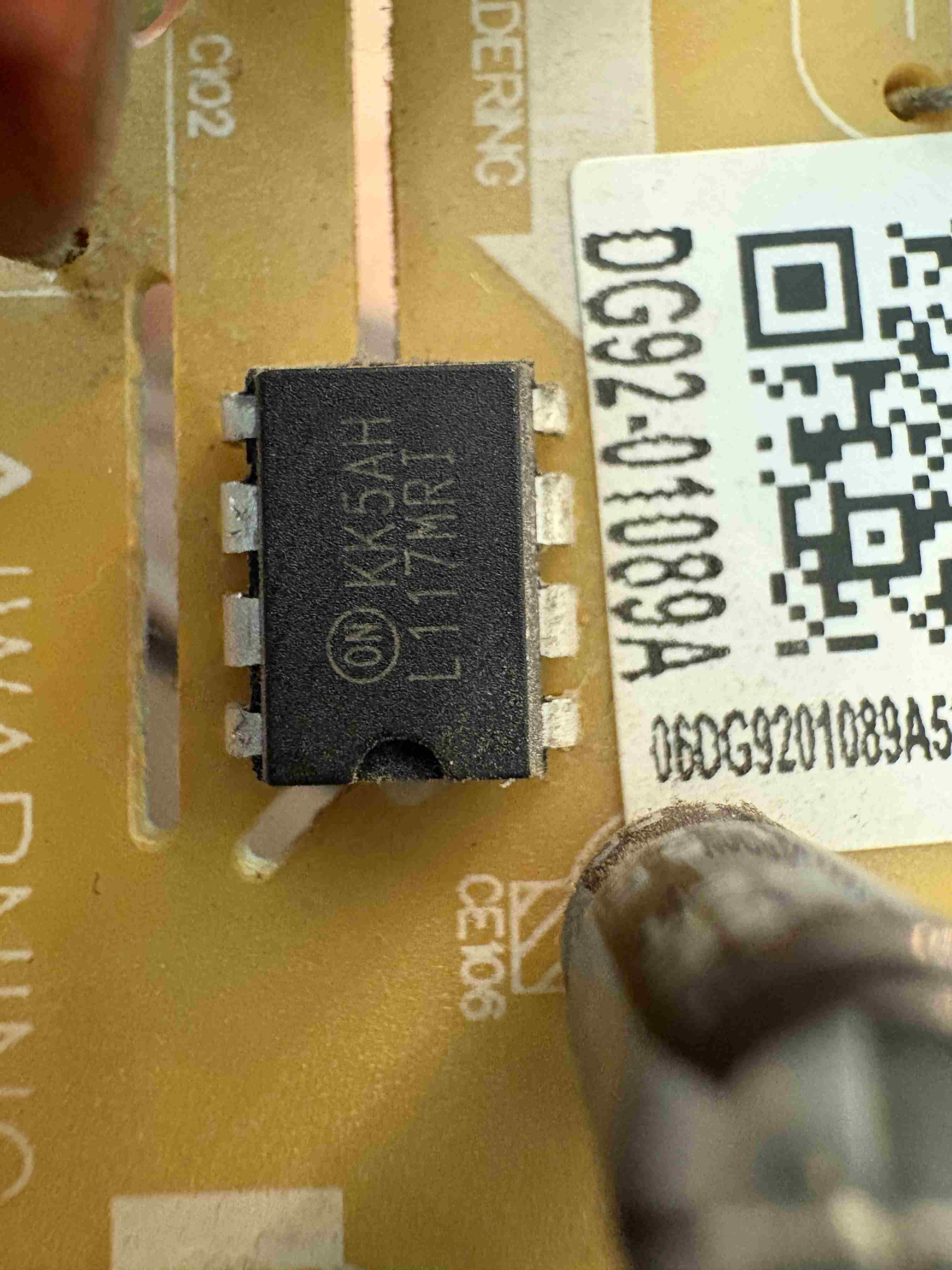

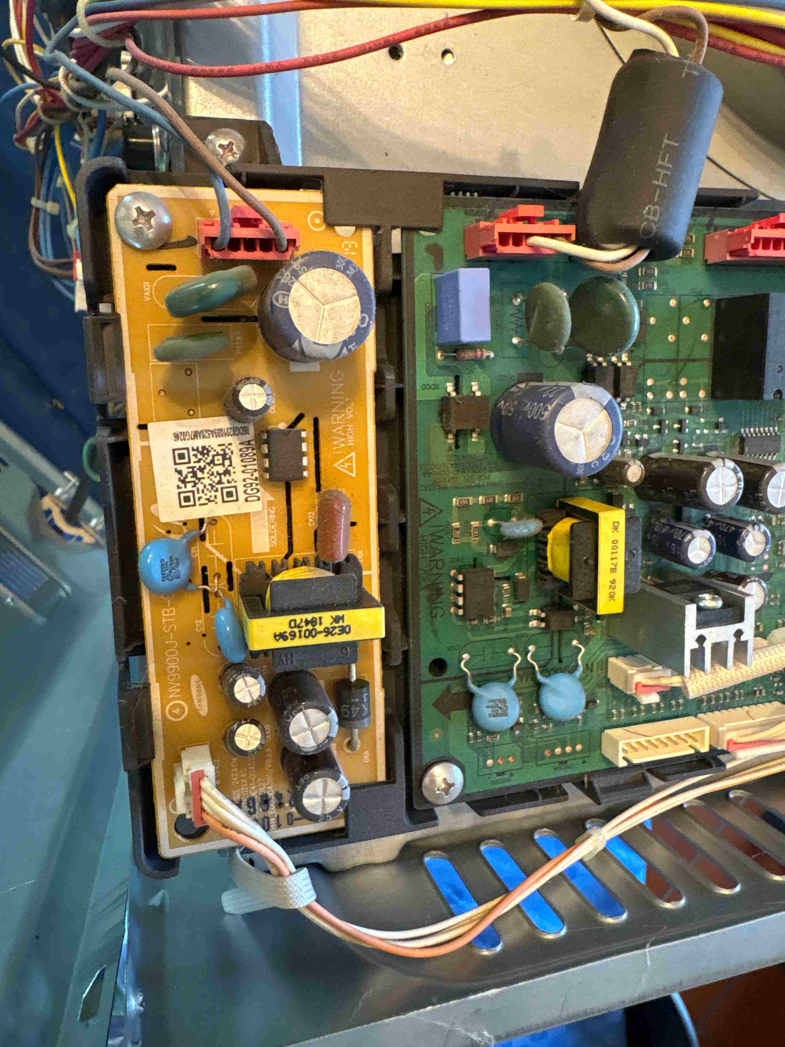

forno samsung non da segni di vita.
Paxman ha inserito una discussione in Forni - Microonde - Cucine
ciao tutti, il mio forno NV75N7647RS del 2019 non da piu segni vita non si accende nemmeno il display. controllato i 2 termostati termici e sono apposto. tutto porta al modulo di accensione DG92-01089A ho misurato i componenti e tutto sembra apposto. la scheda non porta fusibili classici. che sia il chip a 8 piedini ? ha senso provare a riparare o conviene prendere scheda nuova? 70€ circa o piu. consigli grazie!! -
Avendo studiato per un esame la tecnica pwm, vorrei poter costruire un circuito per visualizzare sull'oscilloscopio l'onda quadra. Potrei iniziare con un potenziometro una ventola che ho, alimentata a 12v
Ardo 60FL1210LW: problemi "invisibili" sulla scheda
Ciccio 27 ha risposto a Ciccio 27 alla discussione in Lavatrici - Asciugabiancheria
Scusate, mi ero dimenticato di scrivere che mio zio ha cambiato un condensatore del settore di alimentazione perché l'aveva trovato con delle perdite dai piedini e l'ha cambiato. Ha dissaldato e rimontato anche il secondo condensatore a fianco, ma non l'ha potuto cambiare perché non ce l'aveva. -
perfetto in caso,noi siamo qui
Porta automatica funzionate ma la notte stacca il C32
riosbiles ha risposto a riosbiles alla discussione in Cancelli elettrici
Dopo l'intervento sulla porta di sabato ovvero ho invertito la fase con il neutro sul trasformatore , inoltre ho sostituito le 2 batterie da 12v da 1.3 ah il problema sembra essere rientrato. L'unica nota stonata é che la porta automatica era "aperta" invece che chiusa come se si fosse attivato l'antipanico ( in assenza di corrente intervengono le batterie per aprire la porta). Domani provvederò a collegare la messa a terra. Vi terrò aggiornati Grazie -
Tichettio unità esterna climatizzatore.
Alessio Menditto ha risposto a antonietta.demartis alla discussione in Guasti/Problemi Climatizzazione
Ma tutti quei fili staccati cosa sono? -
Alessio Menditto ha iniziato a seguire Gruppo Carrier 30RA007-B non parte e Tichettio unità esterna climatizzatore.
Tichettio unità esterna climatizzatore.
Alessio Menditto ha risposto a antonietta.demartis alla discussione in Guasti/Problemi Climatizzazione
Quello non è inverter, è un on off. - Oggi
Tichettio unità esterna climatizzatore.
antonietta.demartis ha risposto a antonietta.demartis alla discussione in Guasti/Problemi Climatizzazione
Gruppo Carrier 30RA007-B non parte
Alessio Menditto ha risposto a frjariello alla discussione in Guasti/Problemi Refrigerazione
Potrebbe essere intervenuto un pressostato di sicurezza, per quello tutto tace, dovresti fare delle foto della centralina di controllo, poi apri il pannello, fai foto dettagliate pure lì e cerca qualcosa da riarmare, tipo pressostato appunto. Ovviamente devi accertarti che l’acqua scorra libera. -
marioberna ha iniziato a seguire Tv Telefunken TE43292S31Y2P led rosso lampeggiante costante
Tv Telefunken TE43292S31Y2P led rosso lampeggiante costante
marioberna ha inserito una discussione in Thomson - Saba - Nordmende - Telefunken - A.E.G.
Buonasera, ho testato scheda alimentazione :escono i 24 e i 12,5 V. ho collegato la scheda video e staccando la flat dalla T-con il lampeggio rimane. la scheda è una 17MB130S 23521247 Telaio VE5430QHDL-2D-N11 Grazie a tutti. -
frjariello ha iniziato a seguire Gruppo Carrier 30RA007-B non parte
Gruppo Carrier 30RA007-B non parte
frjariello ha inserito una discussione in Guasti/Problemi Refrigerazione
Ciao, ho un problema con questo gruppo frigo che da diversi anni non è stato usato, ma funzionava ed è stato utilizzato molto poco, ha il pannellino semplice con i led e segnala un guasto 26, che da manuale potrebbe indicare problemi alla circolazione, all'accensione non parte nulla, si sentono solo i tick dei relè ma nè pompa, nè ventola, nè compressore vengono attivati. La pompa è libera, e scollegandola e provando con un alimentazione esterna parte normalmente, ho provato anche a ponticellare il flussostato ma comunque non dà segnali. Cos'altro potrei verificare? Sulla scheda non ci sono segni di umidità, ed anche qui il led rosso lampeggia. Grazie -
Vendita gas e vari utilizzi
giorgio17 ha risposto a giorgio17 alla discussione in Componenti Climatizzazione
Pensa che la classe 2L (leggermente infiammabile) è stata creata per poter montare i condizionatori con R32 senza avere tanti problemi. -
Ho trovato una mappa della velocià media del vento in Italia a 25 metri dal suolo o mare editata nel 2010 https://it.scribd.com/document/564590245/Atlante-Eolica-d-Italia-Mappa-Nazionale-2010 Quindi sulla destra ci sono altri documenti da leggere/scaricare esempio https://it.scribd.com/document/49160821/Atlante-Eolico-Italia quindi altri a cascata nelle varia pagine
gentian ha aderito alla comunità
Quale sistema per vedere se il bagno in casa è occupato?
Leone2285 ha risposto a giovanni1946 alla discussione in Elettronica generica
Hai saldato la prolunga sulla vecchia chiave? -
piergius ha iniziato a seguire Dimetro cavo 2.5mq
beko wux61032w-it selezionando alcuni programmi la lavatrice si spegne
Nik-nak ha risposto a Alb000 alla discussione in Lavatrici - Asciugabiancheria
Non avevo fatto caso, che avevi pubblicato una foto con i dati dell'encoder. Con una ricerca del codice HSE32A-16P, si trovano alcuni codici, che rimandano ad un codice Alps, tipo questo: SDKZ1G0201 Interruttore rotativo a 16 bit per lavatrice a tamburo + selezione modalità https://a.aliexpress.com/_Eyqf3mS Da un confronto dei due Gemini risponde: Sì, l'ALPS SDKZ1G0201 è equivalente all'HSE32A-16P ed è comunemente utilizzato come ricambio diretto. I due componenti condividono la stessa funzione e conformazione di base: Funzione: Commutatore/selettore rotativo per programmi di lavatrici o grandi elettrodomestici, che integra sia la selezione a 16 posizioni sia l'interruttore di alimentazione principale. Compatibilità elettrica e meccanica: L'HSE32A-16P è stato progettato come alternativa o clone dell'originale serie ALPS SDKZ. Entrambi utilizzano lo stesso tipo di piedinatura, ingombro sul PCB e perno di fissaggio. -
Dimetro cavo 2.5mq
piergius ha risposto a waitec40 alla discussione in Progettazione impianti elettrici civili e terziario
N. B., oltre quanto già detto : Se estrai i fili dall' interno delle matasse, tendono a somigliare ad una molla e si aggrovigliano dentro il tubo . Utile accorgimento: . Inserendo la sonda di lunghezza nota, stimi quanto filo serve e ne svolgi circa il 60%, .. poi fai passare il capo già svolto dal lato opposto della Matassa e svolgi un altro 60%. Quando viene teso, i due tratti con spire contrapposte si compensano a vicenda, ciascun filo diventa perfettamente rettilineo, con un 20% di scorta . - Oppure ( copiando dai pacchi di Cavo per Rete L. A. N.) : . si incastra un pezzo di tubo a metà spessore di ciascuna matassa, .. quindi si alloggia il tutto in una scatola adatta . - Per tubo di piccolo diametro, può convenire avvolgere la giunta tra sonda e cavi con nastro da carrozzeria, applicato in senso longitudinale,che resta più liscio, invece di fare molti giri con nastro isolante che fa più spessore . - Buona serata ! -
Frigo da incasso atlantic 05 n2630skep 06 (Motore non si spegne)
Leone2285 ha risposto a Giuseppe19734 alla discussione in Frigoriferi - Congelatori
Aspettando la conferma di Giuseppe ho cercato sul web e sembra essere un normale on-off. Spero di sbagliarmi. -
Ardo 60FL1210LW: problemi "invisibili" sulla scheda
Stefano Dalmo ha risposto a Ciccio 27 alla discussione in Lavatrici - Asciugabiancheria
Non ho capito se la scheda è stata riparata , scusa Ciccio -
Cappa Whirlpool AKR 891 IX non si accende più
Stefano Dalmo ha risposto a Zewit alla discussione in Altro su elettrodomestici
intanto fai una ripassata a tutte quelle saldature che sembrano bucate o malsane a sinistra . poi controlla , alimentando la scheda , se arriva tensione al trasformatore e se esce bassa tensione . poi se la stessa alternata va sul raddrizzatore tondo e se esce la continua . e poi magari si va oltre -
Frigo da incasso atlantic 05 n2630skep 06 (Motore non si spegne)
Stefano Dalmo ha risposto a Giuseppe19734 alla discussione in Frigoriferi - Congelatori
Ripete la domanda , ma non risponde a quanto detto . forse non è chiaro , se non ci dici che motore ha , non ci sono risposte 🤷♂️ -
Errore C02 piano induzione whirlpool enpc7712slw
reka ha risposto a Hat alla discussione in Forni - Microonde - Cucine
AH BENE, spero non siano state viti segnate sennò ciaone garanzia -
Agent ha aderito alla comunità
Alessio Menditto ha iniziato a seguire Frigo da incasso atlantic 05 n2630skep 06 (Motore non si spegne)
Frigo da incasso atlantic 05 n2630skep 06 (Motore non si spegne)
Alessio Menditto ha risposto a Giuseppe19734 alla discussione in Frigoriferi - Congelatori
Scusa ma giusto per parlare di qualcosa di concreto, quanti gradi ci sono nel freezer e nel vano refrigerato? Perchè se i gradi sono “giusti” (-20 e +4) nonostante il compressore non si ferma, allora probabilmente è l’inverter che fa l’inverter, ossia andare al minimo minimo del minimo per mantenere queste temperature, se invece le temperature sono diverse, allora c’è un problema. -
mc1988 ha iniziato a seguire Generatore eolico
Esattamente. L'eolico è ben più aleatorio e "capriccioso" del solare fotovoltaico e di conseguenza pone problemi enormi nella gestione della rete elettrica.
Frigo da incasso atlantic 05 n2630skep 06 (Motore non si spegne)
Giuseppe19734 ha risposto a Giuseppe19734 alla discussione in Frigoriferi - Congelatori
Anche mettendo la manopola su 1 non stacca mai il motore Qualche altro suggerimento ? -
Dunque intanto grazie per l'attenzione. Allora il mio motore credo avesse della morchia dentro proprio, e sono piu o meno riuscito a sistemare per ora anche senza aprirlo deltutto; a breve metto sul forum anche delle foto migliori; Il motore non è un phobos ne un proton o meglio, ci somiglia molto e quindi ho pensato ad un primissima serie. Sotto al motore ci sono 3 "grani" filettati, uno dei quali mi ha concesso di far filtrare un po di sbloccante; le frizioni hanno ricominciato a funzionare meglio, e sono riuscito a tararle ancora un po piu alte, a stringerle; Morale della favola dopo ore di iniezioni e relativo scarico di materiale nero morente; l'anta ha cominciato a chiudersi ed aprirsi correttamente. Ora aspettiamo di vedere fino a quando... Per dovere di archivio: la frizione si tara avvitando il canotto piu piccolo in quello piu grande che vedete nella prima foto. Al momento funziona. Grazie a tutti dell'aiuto; mantengo viva la conversazione per poche settimane poi provvederò ad eliminarla; in caso contrario chiedo aiuto per ricordarmelo. Grazie
