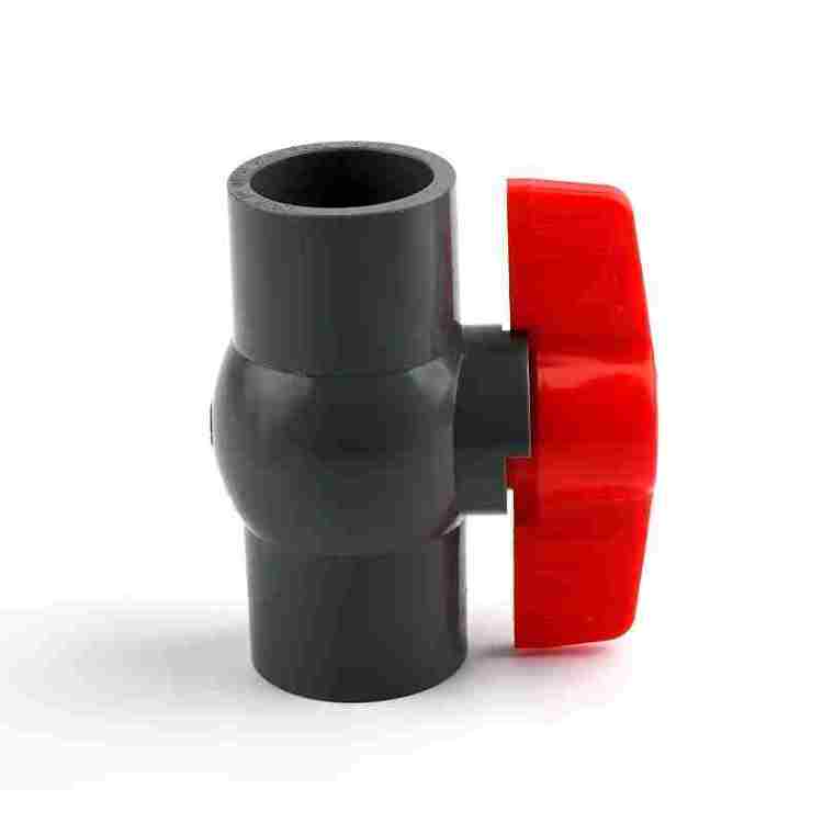

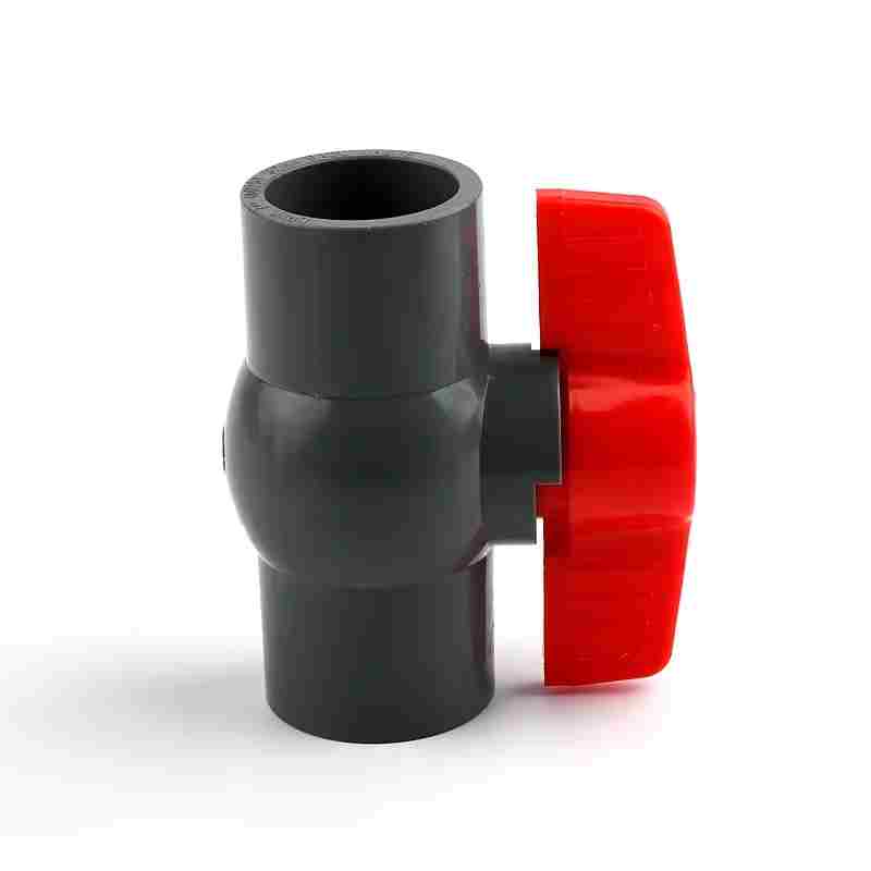

piergius ha iniziato a seguire Riflusso acque di scarico dal lavandino cucina
Riflusso acque di scarico dal lavandino cucina
piergius ha risposto a okura alla discussione in Tubazioni
Prima di tutto : la Colonna di Scarico ha lo Sfiato in cima ? In caso contrario le modifiche potrebbero causare altri danni . - Sarebbe utile realizzare uno Sfiato nel punto in cui la Colonna di scarico esce dall' Edificio . Attenuerebbe la Pressione fornendo una via di sfogo in più all' acqua che risale . - Invece di ripetere ogni volta tutte queste operazioni, potresti interporre un Rubinetto a sfera in PVC di quelli da incollare ( senza filettatura interna ) tipo questo : sulla cannetta tra Sifone e Scarico a muro . - Buona giornata ! -
Buon giorno, la mia fedele Junkers durata un ventennio mi sta lasciando in quanto la "serpentina" da 18" è otturata dal calcare non è più lavabile con acido e non esiste un ricambio. Dovendo prendere una nuova caldaia a condensazione a camera chiusa, quali Marche mi consigliate tenendo conto del rapporto prezzo qualità? Grazie
Segnale luminoso per URMET 1133/15
Massimo_1979 ha risposto a Massimo_1979 alla discussione in Citofoni, videocitofoni e intercomunicanti
Mi sa che lascio tutto così, anche perchè non ho spazio per montare un trasformatore 😞 Grazie comunque a tutti per i consigli e buona giornata! MASSIMO -
Ctec ha iniziato a seguire Problemi con CX_One e Win 10 - 11
Attenzione, l'aggiornamento Window11 KB5064081 del 29/08 manda in casino il CX-Programmer e altri applicativi di CX-One. Al momento l'unica soluzione (che ho dovuto fare proprio ieri) è di rimuovere l'aggiornamento di windows e disattivarlo al momento. In giappone stanno già lavorando per fare un aggiornamento che risolva questo problema. Non è neppure stato necessario reinstallare nulla. Sysmac Studio invece non sembra aver subito "danni". Ho altre macchine con Windows 10 e lì pare al momento funzionare tutto regolarmente. Il 14 ottobre, salvo ulteriori cambiamenti, dovrebbe cessare il supporto di Microsoft a Windows 10.
omaccio ha iniziato a seguire salvavita che salta
Seee ma se ha appena scritto che ha un unico differenziale e a quanto sembra un unico magnetotermico...gli scrivi un papiro di cose che neanche sogna!! Difficile risolvere solo con suggerimenti del forum.. certo è che quel differenziale sostituito non aiuta, potevano metterne uno di tipo F, avrebbero escluse alcune cause comuni di distacco del differenziale.
Riflusso acque di scarico dal lavandino cucina
reka ha risposto a okura alla discussione in Tubazioni
onestamente io a staccare i sifoni e tappare lo scarico nemmeno ci avrei mai pensato, mi pare assurdo. secondo me senza mettere mano all'impianto di scarico condominiale ci puoi fare poco. -
Bonifica/sostituzione vecchi mtd a basso impatto
reka ha risposto a Massimo Ronca alla discussione in Quadri elettrici civili e terziario
confermo, se ci sta un 8moduli, ci metti un generale C32 ma anche meno se dovesse risparmiare, l'importante è che sia 6000A e che lo spezzone di filo dal contatore sia 6mmq. poi se la divisione è giusta tra prese e luce mettici due MTD 30ma come dice ivano. io metterei un AC per le luci e un F per le prese. - Oggi
Ciao grazie per il consiglio.... Ho tolto le fotocellule e ponticellate con il Com ma con il comando chiave non si muoveva nulla. Ho rifatto l apprendimento e i motori hanno fatto tutte le procedure. A questo punto però sullo schermo è rimasto scritto TC non riesco a far tornare le due line -- motore a riposo.. C è da dire che il cancello è comandato da un orologio che chiude alle 20 30 ma ieri sera non ha commutatore la chiusura... Nel tuo allegato non riesco ad aprirlo per le istruzioni... Le trovo solo in inglese
Batteria scarica e alimentatore fuori uso
Fantagigio ha risposto a Fantagigio alla discussione in INIM
Grazie! Molto ma molto interessante!!! Appena arrivo a casa nel pomeriggio provo subito a sconnettere la sirena esterna per prima prova e verifico se si ripristina l'erogazione dei 13 V! Grazie ancora! -
sonda 4-20 mA su plc logo 8.4 non funziona
viper 1965 ha risposto a viper 1965 alla discussione in Logo
Scusami Marco, ma allora l'ingresso analogico AI1, lo devo configurare diversamente, devo mettere qualche blocco che legge l'ingresso? non va bene l'amplificatore analogico o l'interruttore a valore di soglia, ho provato a guardare l'ingresso AI1 ma non e parametrizzabile grazie -
Bonifica/sostituzione vecchi mtd a basso impatto
ivano65 ha risposto a Massimo Ronca alla discussione in Quadri elettrici civili e terziario
dovrai sostituire il differenziale cpon un magnetotermico da 32A 6Ka. al posto dei due magnetotermici dovrai installare un MTD 16A 30ma per le prese e un MTD da 10A 30ma per le luci -
robertoelverdadero ha iniziato a seguire Problema regolazione 0…10VDC
Problema regolazione 0…10VDC
robertoelverdadero ha inserito una discussione in Dispositivi di programmazione, comunicazione e cavi Siemens
Buongiorno ragazzi, ho un problema con degli apparecchi in campo che utilizzano regolazione 0…10VDC (pompe e un umidificatore). Sui morsetti 0…10 dell umidificatore mi è tornata indietro una tensione di 24V AC appena collegati, ma se scollego i cavi dall umidificatore e misuro ho la tensione pulita dello 0..10, i 24V in alternata si presentano solo quando collego i cavi all apparecchio. Idem con le pompe … Pompe e umidificatori sono di due marche diverse e supportano entrambi la regolazione da modulante esterno … Dov è il problema ? -
Ciao Roby73, Ho iniziato a fare le prove che mi hai suggerito con i Dip swich settati come mi hai detto, tolto il ponte tra 3 e 6 , al 12 e 13 ho lasciato solo il collegamento all'alimentazione del radiocomando. In questa configurazione sia con il telecomando che con il pulsante interno alla casa non succede nulla, non scatta proprio l'elettroserratura. L'unico modo per aprire il cancello è inserire il ponticello tra 3 e 6. Ho aperto la scatola esterna del radiocomando e ho sia postato alcune foto sia fatto uno schema del collegamento tra il radiocomando stesso e le due sche madri (quella vecchia ELPRO13 e quella nuova ELPRO27). A parte il 10 e il 12 che si interfacciano con la scheda madre per l'alimentazione, gli unici contatti che si collegano alla scheda sono 1 e 2. Il 3 è 5 si collegano a due cappellotti in due cavi che vanno a finire nel pozzetto (vanno forse alla casa per il pulsante di STOP?). Il filo blu del contatto 1 del radiocomando si collegava al 7 nella vecchia centralina e, ora, dovrebbe essere collegato al 3 della nuova scheda madre. Il filo marrone del contatto 2 era collegato al contatto 8 nella vecchia scheda, mentre ora dovrebbe essere collegato al 4, lasciando il contatto 7 della nuova scheda madre libero. A proposito del contatto 7, mi hai suggerito di mettere o un pulsante NA, che non ho sottomano, oppure mettere due spezzoni di filo che dovrei unire (senza prendere la scossa) durante l'apertura del cancello: in questo modo si simula il comando di STOP sia con il telecomando che con il pulsante interno alla casa? Inoltre, nel caso dovesse funzionare, come farei a riprodurre lo stesso effetto con telecomando e pulsante interno? Secondo te, potrei provare a spostare il filo azzurro, che ora tramite il cappellotto è collegato al 3, al contatto 7 ? Grazie ancora di tutto
sonda 4-20 mA su plc logo 8.4 non funziona
viper 1965 ha risposto a viper 1965 alla discussione in Logo
acquaman, grazie per l'informazione, il sensore è a due fili, quindi passivo, comunque avevo messo, il collegamento, ed era a due fili, comunque il simulatore si alimenta e varia da 4 a 20 ruotando il pomello, il problema e che il modulo non lo legge Grazie ancora -
Bonifica/sostituzione vecchi mtd a basso impatto
Giulio Ohm ha risposto a Massimo Ronca alla discussione in Quadri elettrici civili e terziario
Premesso che i magnetotermici vanno dimensionati sulla base della sezione dei cavi della linea. Il potere di interruzione, nel tuo caso, deve essere da 6.000 v. E se la distribuzione è bifase (vedo areti quindi probabile) gli interruttori devono essere bipolari. -
Candy CD 1L38--02/T va in allarme e scarica con pulsante off
UABC80 ha risposto a wpim10 alla discussione in Lavastoviglie
Il punto è che finché non verificherai il funzionamento del pressostato non si andrà avanti nella ricerca del guasto. E per questo si parte sempre dalla periferia verso il centro (pressostato o altri componenti periferici -> cablaggi -> scheda) -
sonda 4-20 mA su plc logo 8.4 non funziona
viper 1965 ha risposto a viper 1965 alla discussione in Logo
lucky67, perdonami, forse non si è capito che io non sono molto esperto in materia, sono alle prime esperienze, comunque cerco di rispondervi, i collegamenti del sensore sono giusti, ed il sensore funziona correttamente se provato su altra apparecchiatura, poi non capisco sensore attivo o passivo, e sul display del BM, leggo sempre il valore minimo anche variando con il potenziometro del sensore (simulatore) come se non fosse collegato nulla, Grazie in anticipo e scusatemi ancora per la mia ignoranza in materia -
Quindi sai che c'è un componente in corto a causare il guasto? Mi sembra strano...schermo ballerino che si intende? Instabilità dell'immagine? Allora è un problefa di COF o flat termosaldate, magari manca una tensione generata dallo step-up della t-con. Il tv ce l'hai tu, se chiedi aiuto devi fare rilievi e misure e postarle per un confronto con i pareri dei partecipanti.
acquaman ha iniziato a seguire sonda 4-20 mA su plc logo 8.4 non funziona
sonda 4-20 mA su plc logo 8.4 non funziona
acquaman ha risposto a viper 1965 alla discussione in Logo
Volgarmente il passivo è chiamato anche a 2 fili (segnale ed alimentazione insieme), mentre l'attivo è a 4 fili (2 Per il segnale e 2 per l'alimentazione) -
Candy CD 1L38--02/T va in allarme e scarica con pulsante off
wpim10 ha risposto a wpim10 alla discussione in Lavastoviglie
Sperando di non offendere nessuno. Ho , grazie al sito , nozioni sufficienti per provare il pressostato ed eventualmente sostituirlo. Non ho tirato fuori la lavastoviglie per un motivo molto semplice. Mi manca la pianificazione del ricerca del difetto. Se il pressostato è ok, cosa faccio? Cosa poi posso controllare? I difetti che vi ho elencato sono tutti legati al pressostato difettoso ? So che la domanda è di difficile risposta ma è questo il vero problema. Se entra in ballo la scheda, credo che sia meglio lasciar perdere e pensare alla sua sostituzione. Ringrazio ancora tutti per la collaborazione e comprensione. -
Installazione termostato Biticino Smarther
tom95C ha inserito una discussione in PLC di altre marche Italiane
Buongiorno, Vorrei installare un nuovo termostato Biticino Smarther al posto del vecchio crono termostato a pile. Ho una Caldaia Vaillant ecoTECH pro. Chiaramente dovrò portare fase e neutro al termostato, ma non dovrebbe essere un problema. Quello che invece non capisco è se è corretto collegare i due fili (24V) che azionano la caldaia al punto 10 (termostato ambiente) o al punto 11 BUS (centralina/termostato ambiente digitale). Mi interessa solo che il termostato avvi la caldaia, non mi serve che comandi anche la temperatura della caldaia o altro. Allego le foto del manuale della Caldaia e del termostato. Ringrazio in anticipo chiunque trovi il tempo di aiutarmi. -
Webbyshop ha aderito alla comunità
Problemi con CX_One e Win 10 - 11
pcontini ha risposto a Marco Fornaciari alla discussione in PLC Omron
Cx-One e Sysmac studio mi funzionano correttamente su PC con win11. Cx-Programmer (9.86), Configuratore EIP utilizzati recentemente senza problemi Cx-Configurator si apre ma non ho avuto occasione di provarlo Sysmac studio (1.63) tutto ok Sia Win11 che i pacchetti Omron, tramite apposito tool, sono aggiornati alle ultime versioni. Ho avuto un problema qualche tempo fa durante un aggiornamento (ho erroneamente stoppato io l'installazione ) e non si apriva più Cx-P. Ho dovuto eliminare tutto con Cx-Remover, e reinstallare Conviene disattivare eventuali antivirus durante l'installazione. -
tom95C ha aderito alla comunità
Grazie, molto chiaro!
Guarnizioni omologate per gas ma come si mettono??
Marco Fornaciari ha risposto a Vito Pendioo alla discussione in Componenti Gas
Ci sono serie possibilità che quella guarnizione perda. Con i gas bisogna usare quelle giuste, oppure essere precisi nelle forme e dimensioni. -
sonda 4-20 mA su plc logo 8.4 non funziona
Marco Fornaciari ha risposto a viper 1965 alla discussione in Logo
Magari se prima ti informavi sui segnali analogici ... e come si gesticono nei PLC (e pure negli strumenti). Sensore attivo significa che deve essere alimentato a parte, quindi escono due fili (+ e - del segnale) che vanno allo strumento, o agli ingressi del PLC, direttamete sull'ingresso analogico. Sensore passivo significa che va collegato in serie all'ingresso analogico, quindi come lo schema cha hai postato: alimenti con +V il + del sensore, esci dal - del sensore, vai al + dell'ingresso, collegi il - dell'ingresso allo 0V. Quindi devi configurare l'ingresso analogico del PLC in conformità al tipo di segnale che entra, indi fare la scalatura dal verso il valore ingegneristico della grandezza misurata.
