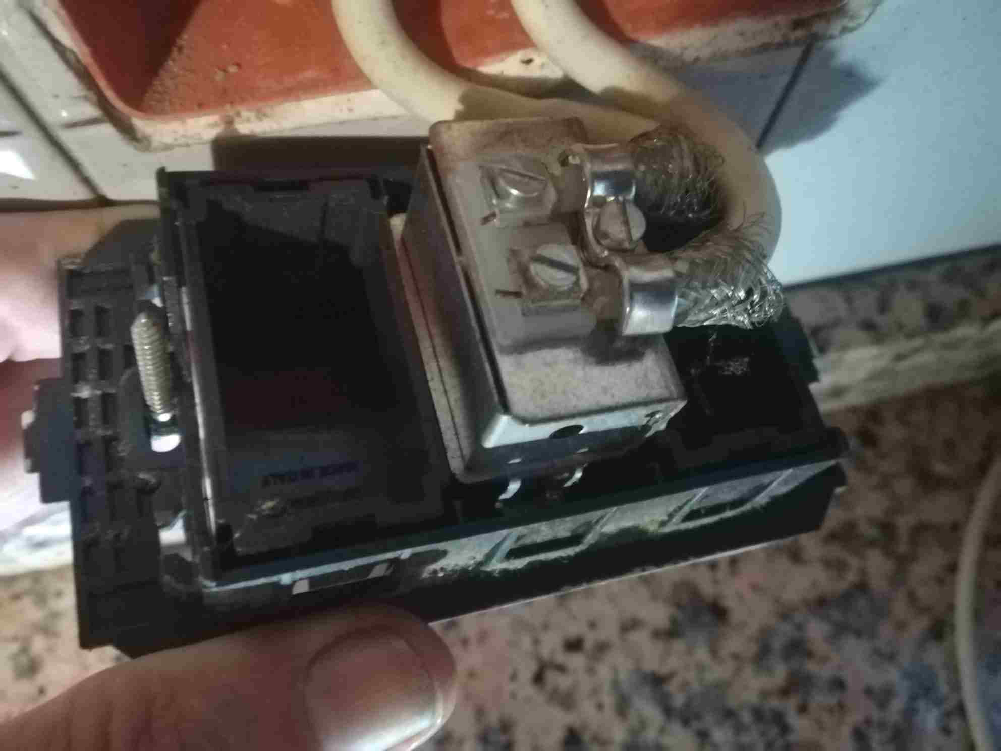

Roberto Garoscio ha iniziato a seguire dubbi su motore faac
dubbi su motore faac
Roberto Garoscio ha risposto a alessandro583 alla discussione in Cancelli elettrici
Se hai tra le fasi e comune 46 Ohm (circa) e tra fase e fase il doppio, devi mettere 8MF se invece hai la stessa resistenza che hai con il comune devi mettere 16MF, 12,5MF non è un valore utilizzato su FAAC. -
Daniele.A88 ha risposto a FabioBL alla discussione in Lavatrici - Asciugabiancheria
Mi dispiace che non ti ci stai trovando bene... Personalmente ne ho 2 di Asko. Nulla da dire. 3 se conto quella di mia sorella e pure lei molto soddisfatta. -
Ricezione di canali che vanno e vengono.
remo rigamonti ha risposto a remo rigamonti alla discussione in Impianti TV
Ciao, il cavo è collegato in questa maniera per cinque uscite mentre la sesta finisce con il cavo di arrivo senza ripartenza. Grazie -
Lavatrice indesit pompa di scarica gira sempre
anguspap ha risposto a anguspap alla discussione in Lavatrici - Asciugabiancheria
Grazie! -
LACHI ha aderito alla comunità
Televisore Philips 32pht4132/12 che funziona ma video buio
giancarlo54 ha risposto a giancarlo54 alla discussione in Philips - Phonola
la chiarezza è sempre la migliore cosa -
Stirella Micromax 601 White Tappino antirigurgito frantumato, perdita di vapore
Stefano Dalmo ha risposto a silicio59 alla discussione in Piccoli elettrodomestici
Ok ,scusa ,ma avevo malinteso , il foro dove si inserisce il pulsante di sfiato lo puoi tappare , anche se non serve , perché è costruito che deve chiudersi in automatico e la pressione interna deve favorire la chiusura . quindi se esce vapore , ha un problema di chiusura. Ovviamente il foro è comunicante con la caldaia . Io parlo del tappo e dell'eventuale perdita di vapore da sotto a questo. - Oggi
Cuscinetto lavatrice Samsung
Claudio7500 ha risposto a Claudio7500 alla discussione in Lavatrici - Asciugabiancheria
Allora, sono riuscito a togliere i cuscinetti e quello davanti gira sulla crociera, quello dietro gira sul fondo della casca. Lo fanno leggermente, però non mi sembra regolare. Ci vorrebbero dei cuscinetti leggermente maggiorati o qualche tipo di colla da ferroper fare quel minimo di spessore. Domani sento al negozio ma consigli sono ben accetti. Visto che neanche sono sicuro che rimontando funzioni tutto e visti gli anni della lavatrice non vorrei spendere oltre il centinaio di euro. Grazie dell'attenzione. -
Problema strano con cancello Faac 746er
Paolo_me65 ha risposto a Paolo_me65 alla discussione in Cancelli elettrici
Oggi ho fatto le prove che mi avete consigliato,oltre a sistemare piccole cose sui finecorsa magnetici. Scollegando il cavo di terra e isolando, il motore tutto funziona bene(fatto 3 aperture intempi ravvicinati), in seguito ho rifatto il connettore di terra sul motore che era sfilacciato non faceva presa sulla vite ho dato tensione e il cancello ha fatto apertura e chiusura normale. Richiudo tutto dopo 1 ora torno a casa apro il cancello e non parte;interruttore saltato. Stasera alle 20,30 porto fuori la spazzatura ,tutto funziona perfettamente.. Da quanto vedo sembrerebbe che il motore disperde quando funzionando di giorno con temperatura superiore a 15 gradi l'isolamento sembra cedere,perchè di sera /notte non scatta mai il differenziale;quindi cosa mi consigliate di fare provare a far riparare il motore o cambiarlo tenendo conto che ha 16 anni di lavoro. Grazie per l'attenzione. -
Ricezione di canali che vanno e vengono.
snipermosin ha risposto a remo rigamonti alla discussione in Impianti TV
E' improbabile che una tv di nuova generazione possa avere problemi sul tuner che ne impedisce la ricezione di alcuni programmi, a meno che non sia guasta. Io penso invece che ci sia qualche problema sulla distribuzione e/o sulla ricezione, e siccome i tuner (sintonizzatori) delle tv non sono tutti uguali, magari alcune riescono a correggere gli errori facendo in modo da farti vedere quei programmi, mentre altre no. In questi casi, cioè quando si pensa possa esserci un guasto la si porta in assistenza per poi vedersela resitutita come normalmente funzionante e il consiglio del tecnico di "controllare l'antenna"..... Per quanto riguarda la vecchia tv vecchia di 15 anni basta collegarla ad un decoder di nuova generazione. Quindi impossibile sapere come questo filo che "fa il giro della casa" è collegato alle 6 tv? Magari sta quì il problema, basterebbe aprire qualche scatola di derivazione e controllare i collegamenti del cavo coassiale. -
raffaele92 ha iniziato a seguire Sostituzione Elvox 870 con Urmet 1144/15
Sostituzione Elvox 870 con Urmet 1144/15
raffaele92 ha inserito una discussione in Citofoni, videocitofoni e intercomunicanti
Ciao a tutti. Ieri ho acquistato un Urmet 1144/15 universale 4+n per sostituire il mio vecchio Elvox 870. Oggi cablando però sono incappato in un paio di anomalie. O meglio. Allego il mio schema vecchio dell' Elvox . Sull Urmet la configurazione attuale è: Rosso sul 9 Blu sul 10 con ponte sul 6 (provato anche l'inverso) Verde sul CA Arancione sull 1 Marrone sul 2 I JP sono tutti lasciati come default tranne il JPA che era su R ma si sentiva un ronzio assurdo sull'altoparlante fuori il portone quando il portone era chiuso e quindi l'ho tolto momentaneamente. Al momento la situazione è: - il portoncino non si apre - se busso si sente la suoneria - la voce si sente dall'intento verso l'esterno ma non viceversa Avete idee di come sistemare la cosa ? Grazie mille -
FabioBL ha risposto a FabioBL alla discussione in Lavatrici - Asciugabiancheria
La mia fa un fagotto per ogni cosa con le maniche lunghe come camicie e pullover. Gli altri tipi di carico non danno problemi invece. -
Probabilmente hai ragione ma ho appena iniziato nel service, certo mi faccio tante domande e non ho ancora concluso niente in carriera. Non una riga di programma in 10 anni, ma il service è veramente un salto assurdo,troppo fermo, io ho voglia di fare. io mi vedo a scrivere programmi, credo di poterlo fare ma mi manca una possibilità, io penso a un azienda che sfrutti le mie abilità elettriche e mi formi sulla parte plc ma ripeto in 10 anni zero e passare al service lo vedo un passo indietro. Non mi sono tirato indietro e voglio imparare e sono molto disponibile ma ero un buon elettricista e volevo crescere ancora perché appunto sento di poter fare e dare di più.
alessandro583 ha iniziato a seguire dubbi su motore faac
Buonasera a tutti , mi servirebbe un aiutino , ho preso questo motore come ricambio per il mio faac 400 sb, visivamente e uguale a quello cheera dentro una differenza gli avvolgimenti posteriori non sono coperti, ma penso conti poco tenendo conto che e a bagno d'olio dielettrico, però non so se ci va il condensatore da 12,5 f che avevo montato nel mio o quello da 8 f , qualcuno mi può dare un supporto? ps. il tester tra le tre fasi mi rida sempre 0.44 grazie
Daniele.A88 ha risposto a FabioBL alla discussione in Lavatrici - Asciugabiancheria
Mi è capitato con un giaccone imbottito e altri capi delicati e giustamente non ha centrifugato avendo fatto il fagotto -
Ahi Ahi Ahi.... a un anno di distanza ti fai ancora queste domande? Dipende da cosa vuoi dal lavoro e dove ti immagini tra 2/3 anni. Hai 33 anni, sei nel pieno delle possibilità psico-fisiche, imparare cose nuove (se ne hai voglia) è quasi un obbligo. L'intelligenza artificiale taglierà diverse professioni, ma se guardi questo grafico vedrai che il campo delle istallazioni e riparazioni non subirà ovviamente uno sterminio. Quindi dai, testa bassa e sotto a imparare. Auguri.
Aiuto Scelta Cappa
Marco Fornaciari ha risposto a Davide De Rossi alla discussione in Altro su elettrodomestici
La ditta non ti parla di problemi poiché se si presentano non è affare loro risolverlo, e ci mancherebbe: la stufa sicuramente fa il suo dovere a riguardo dei fumi e del riscaldamento, come lo fa la cappa della cucina, è l'ambiente in quanto tale che ci mette del suo. L'aria calda va sempre in alto e si rimescola con la fredda creando vortici e stratificazioni. I gas vanno dove le correnti d'aria e la loro temperatura li portano, rispettando i vincoli del loro peso specifico e della densità per metro cubo. Basta aprire una porta per 5 secondi per sconvolgere i vortici d'aria per anche un'ora. Sorvolando sulle correnti d'aria che provacano gli altri elettrodomestici per le perdite termiche: nel mio sudio 4x4x2,7 con PC e radio accesi la temperatura aumenta di un grado in 2 ore. Se vuoi vedere i vortici dell'aria ambiente è sufficiente creare un lama di luce alta circa un metro a stanza completamente buia, e vedi per le varie zone la polvere che si muove e in quale direzione va. -
Imapianto tv difficolta di passaggio cavo e soluzione
snipermosin ha risposto a Eolox alla discussione in Impianti TV
Non ci sono soluzioni wireless per il segnle antenna, o per lo meno, esistono (da tempo) trasmettitore e ricevitore da collegare all'uscita aux di un dispositivo per trasmettere in un altro dispositivo, ma relativo ad un solo programma che il dispositivo sta visualizzando in quel momento; cioè se la tv che trasmette è su Rai 1 il dispositivo che riceve visualizza solo Rai 1 senza la possibilità di cambiare canale. Puoi risolvere solo portando un cavo, anche dall'esterno mettendo un divisore ul palo. -
FabioBL ha risposto a FabioBL alla discussione in Lavatrici - Asciugabiancheria
Ho provato a scriverti un messaggio privato - hai la casella piena? -
FabioBL ha iniziato a seguire borgo77
G.esse ha iniziato a seguire Consigli carriera.
Buonasera,dopo un esperienza di 10 anni in produzione di quadri elettrici e impianti automatici di bordo macchina adesso mi ritrovo a fare service , assistenza elettrica(guasti) e ovviamente dovró imparare la meccanica per sentirmi più completo. La macchina é relativamente semplice e appunto si tratta di un assistenza su un prodotto finito quindi zero modifiche elettriche. Io vorrei crescere ancora a 33 anni credete che il settore attuale mi permetterà di crescere? Mi sono ritrovato dallo svolgere un lavoro con migliaia di azioni giorno e vari settori a una ricerca guasti quindi molto meno operativa a volte un cambia componenti e via con una marea di viaggio in auto. io volevo imparare anche a programmare,crederete sia una crescita o una decrescita? Grazie e buona serata
SEparazione circuiti di potenza/comando da ausiliari a 230vac
Livio Orsini ha risposto a pulper alla discussione in Quadri elettrici di bordo macchina
Le normative e le direttive esistono e sono univoche. Le normative non sono leggi, però è consuetudine giurisprudenziale considerare il rispetto delle normative come prova di esecuzione secondo la regola dell'arte. Ripeto: formalmente quel quadro non rispetta le normative vigenti. -
Lavatrice indesit pompa di scarica gira sempre
Lockeid ha risposto a anguspap alla discussione in Lavatrici - Asciugabiancheria
In quella porta (5 linguette), viene inserito un dispositivo che permette di programmare la scheda o di effettuare dei controlli/collaudi. Naturalmente è un operazione destinata ai CAT ufficiali. Allo stato attuale non mi viene da pensare che la tastiera possa rilasciare quell'anomalia già dal fatto che la macchina accetta i programmi desiderati. Per il momento mi associo al pensiero degli'altri; triac o componenti intorno ad esso. In ultimo processore o amplificatori di corrente tipo uln 2003 + simili. Ciao -
Buonasera e grazie del riscontro Avevo letto il manuale ma purtroppo inizialmente avevo settato male i finecorsa e adesso non so come rettificare se non con un reset. Considera che non ho acquistato il tool con cavo di programmazione quindi necessiterei di una procedura equivalente senza questo tool Grazie
Ganimede77 ha risposto a FabioBL alla discussione in Lavatrici - Asciugabiancheria
Sulla mia 2086, mai visto, al massimo qualche minuto aggiuntivo per un bilanciamento ottimale. Devo dire che ho sempre fatto attenzione a mettere carichi adeguati in volume e bilanciabili. -
Eolox ha iniziato a seguire Imapianto tv difficolta di passaggio cavo e soluzione
Imapianto tv difficolta di passaggio cavo e soluzione
Eolox ha inserito una discussione in Impianti TV
Salve a tutti, in una casa molto vecchia a due piani piu mansarda, mi e capitato di dare uno sguardo all'impianto elettrico e per vari motivi, passaggi tubi ostruiti ecc... che non sto qui ad elencare, ho molta difficoltà a passare il cavo principale per servire piano terra e primo. Nel primo piano non è difficile trattasi di forare magari il pavimento dal masardato per arrivare, anche se stilisticamente non e il massimo, o anche passare dalla finestra.... Il problema sta al piano terra, riuscirei ad installare ali + ampli e una antenna UHF passando dalla mansarda sul tetto, ed arrivare infine con in mano un uscita del segane. Adesso arriva il problema.... passarlo sotto, avete buone idee sull'utilizzo del Wireless? Su un post di FB di sfuggita mi e sembrato di vedere questa soluzione, ora non ho idea bene come funzioni, ma chiedo ai pou esperti se in tal caso e proseguibile, ringrazio tutti, ciao Ps: La casa molto vecchia modifiche ad impianti strutturali elettrici e fognari I piani non sono comunicanti in nessuna maniera -
aiuto su questo componente non trovo il datascett.
ALLUMY ha risposto a agoman alla discussione in Componenti elettronici ed equivalenze
Anch'io agli inizi rimasi fregato da un condensatore che sembrava perfetto nella misura della capacità ma non funzionava lo stesso. Poi quando acquistai il primo strumento adatto ho capito: l'ESR era completamente fuori dai ranghi.
