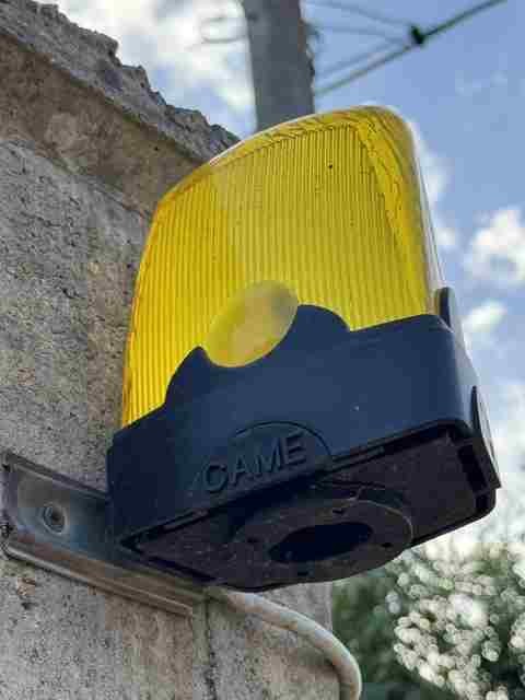

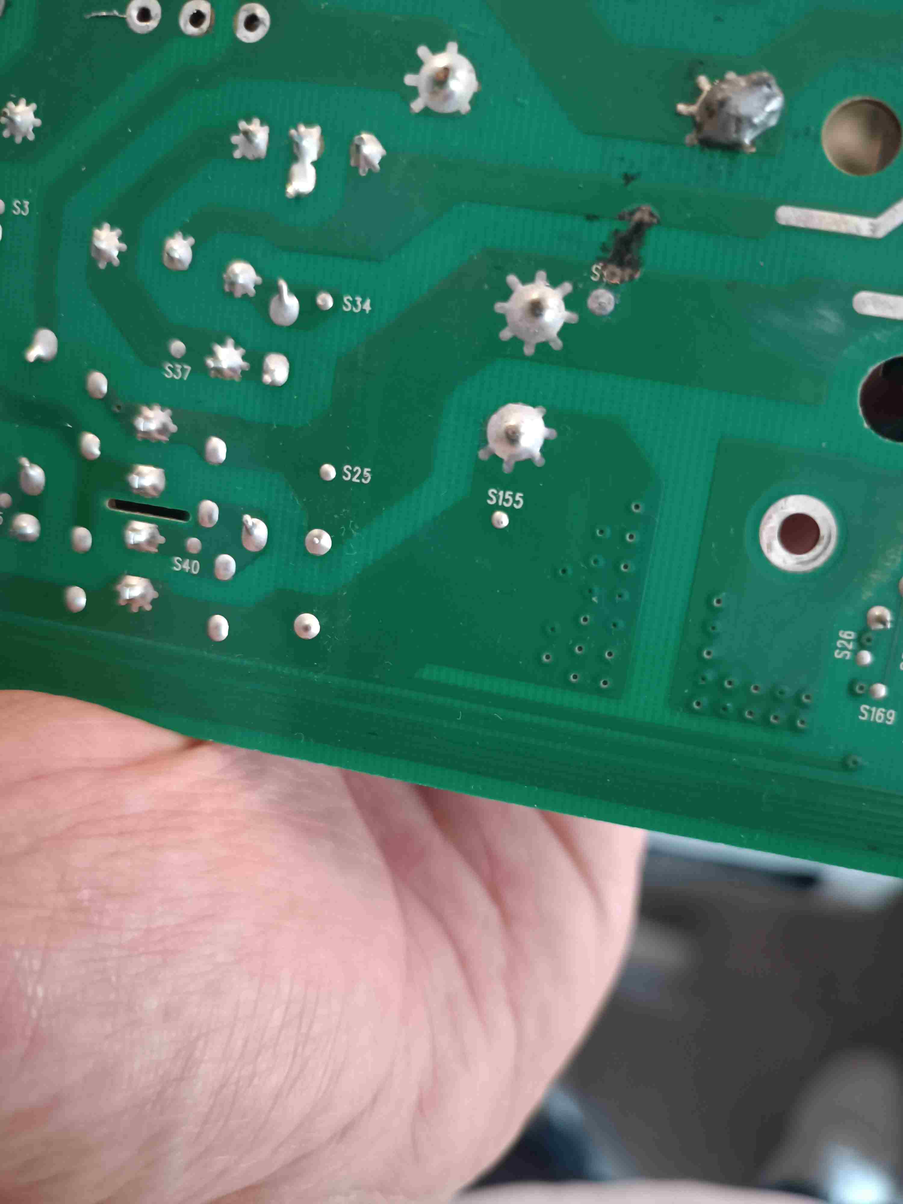

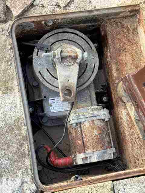

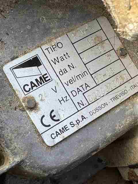

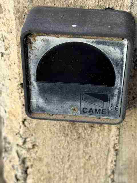

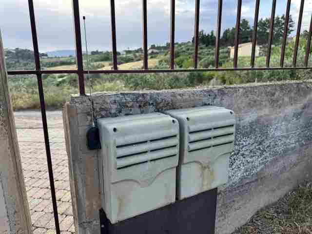

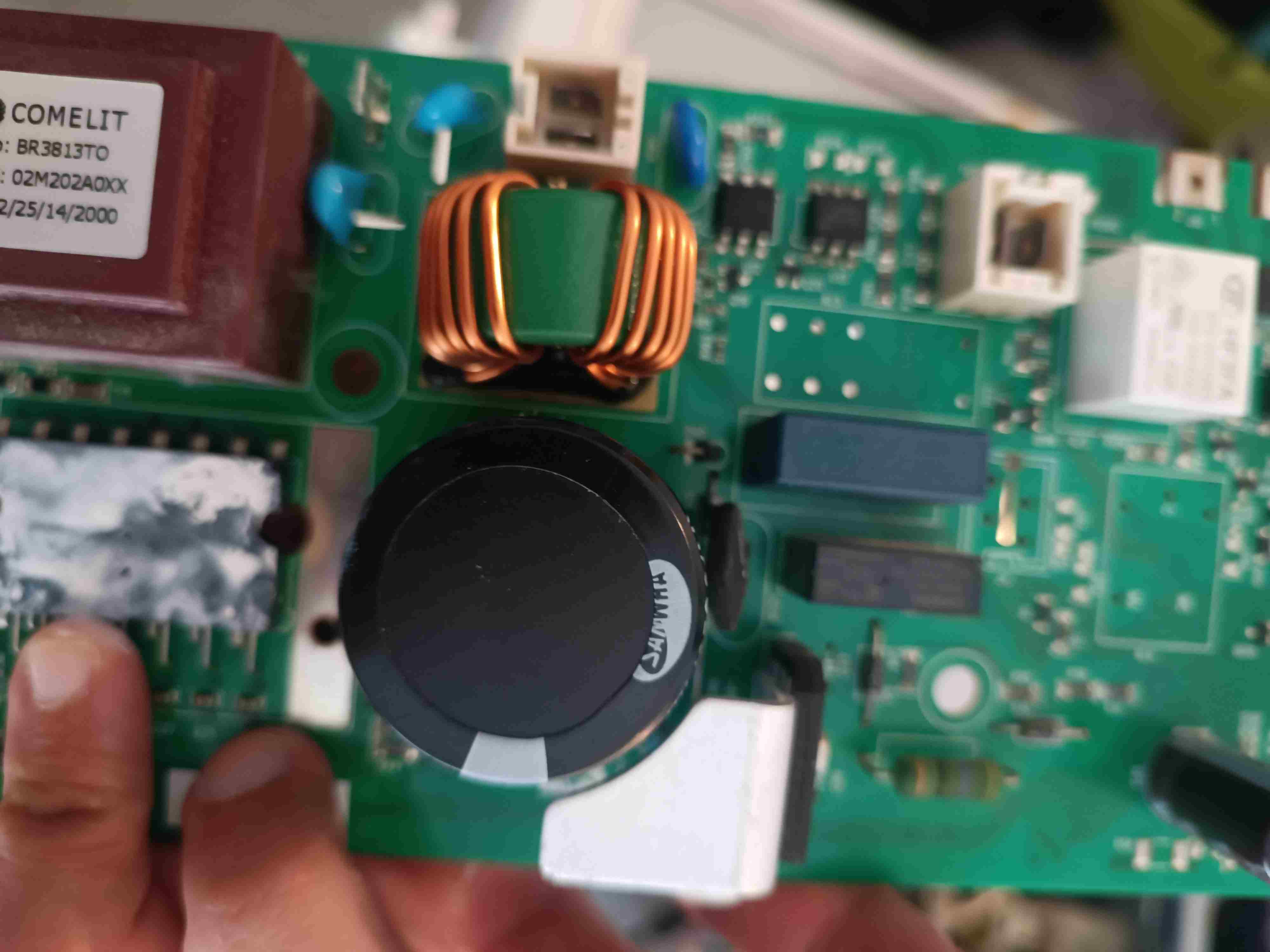

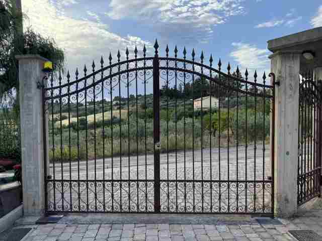

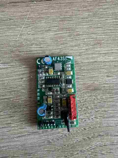

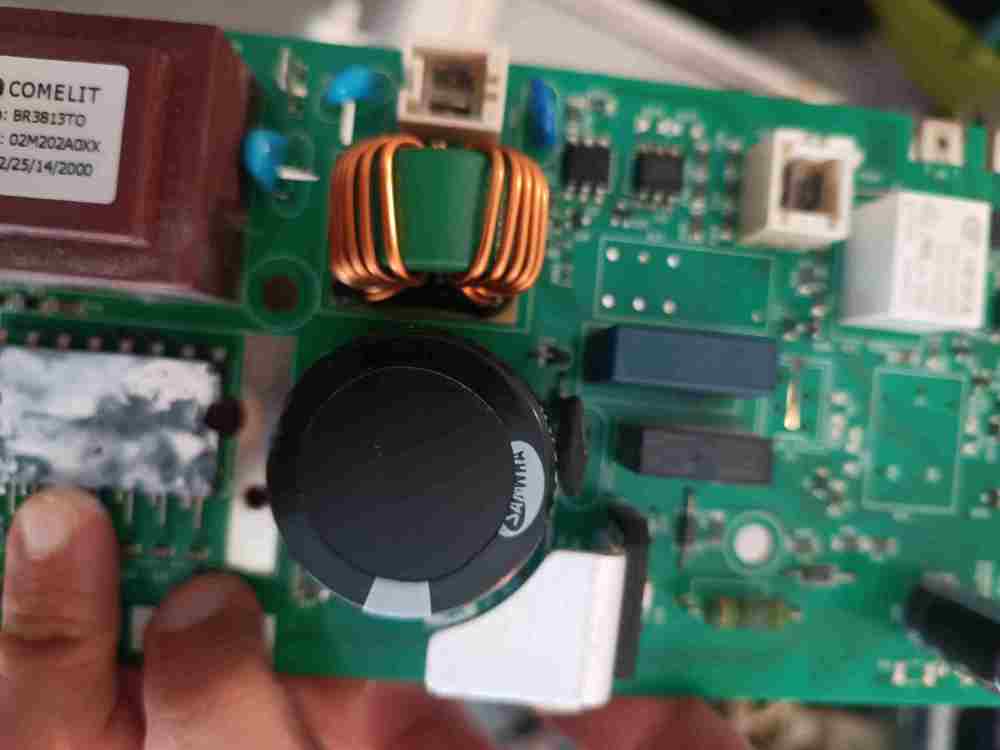

angeloparisi10 ha iniziato a seguire Sostituzione motori interrati came e centrale
Asciugatrice Electrolux rdh3786gde non si accende dopo la fine di un ciclo di asciugatura
Gerardo Di Martino ha risposto a Gerardo Di Martino alla discussione in Lavatrici - Asciugabiancheria
All'altezza di questo condensatore grosso, però è successo su un altra scheda. A seguito di questo evento ho rimesso la scheda originale (alla quale prima ho ripassato le saldature),che qualche hanno prima mi era è stata sostituita dal tecnico ( con quella della foto sopra che ha sfiammato )sempre per il famoso errore EHO. Ed è questa la cosa strana, che l'errore è h0 una volta ripassato le saldature alla scheda originale, non compare più, ma è comparso questo nuovo difetto, che la fa spegnere dopo uno o qualche utilizzo. Ma non è che per caso al di là della scheda c'è qualche termoresistenza in giro per l'asciugatrice che va in blocco se si surriscalda? -
Sostituzione motori interrati came e centrale
angeloparisi10 ha inserito una discussione in Cancelli elettrici
Buonasera a tutti, devo sostituire i motori interrati came frog-a e relativa centrale. Vorrei se possibile salvare quello che ho già (ovviamente esclusi appunto motori e centrale) di cui allego foto. Vorrei sapere cosa comprare esattamente considerando che: potrei passare anche a motori a 220 e capire se passare a motori con encoder o rimanere con la tecnologia che ho adesso (senza encoder) se possibile elencando i pro e i contro. Per favore datemi codici e modelli da acquistare per fare ripartire il sistema senza che manchi nulla. Grazie anticipatamente per il vostro aiuto. -
Prendi con le pinze tutto ciò che ci siamo detti anche se credo siano informazioni corrette. Ribadisco che per soluzioni efficaci e meglio se aspetti l'intervento dei più esperti.
click0 ha iniziato a seguire Come collegare due impianti fotovoltaici?
Come collegare due impianti fotovoltaici?
click0 ha risposto a Stefano dg alla discussione in Fotovoltaico
impianto monofase presumo... direi che sei fuori parametri -
Grazie, il colpo forte mi sembrava in apertura ma magari è troppa anche nella fase di chiusura, ho smontato anche il presscontrol e verificato la membrana che sembra integra, infatti lo fà solo alcune volte. Dici che con un semplice dispositivo anti colpo d'ariete o con una valvola di non ritorno (premetto che c'è anche in uscita della pompa) che è più piccolo non riuscirei a togliere il problema? grazie ancora
vox1 ha iniziato a seguire sostituzione scheda Alcor con Compatibile in commercio
sostituzione scheda Alcor con Compatibile in commercio
vox1 ha inserito una discussione in Cancelli elettrici
Ciao a tutti. Vi chiedo cortesemente un consiglio. Ho una Centralina BFT Alcor anno 1991 che comanda 2 motori E5 a 220Vac, improvvisamente azionando il radiocomando va' sempre ad aprire, cioe' i 2 motori girano solo in un senso, non invertono la rotazione. Le accensioni dei led sembrano corrette...ma presumo sia il caso di sostituire la scheda : giusto ? Ho visto che vendono una scheda compatibile SW810PCB , che pero' non ha i potenziometri per regolare il tempo di lavoro e di ritardo dei motori ...mi chiedevo come faro' ? qualcuno di voi la ha installata ?. Inoltre vi chiedo cortesemente cosa mi conviene fare con i radiocomandi / scheda ricevente , io ho 4 vecchi TZ2-RZ2 a 30.8875 Mz....mi conviene prendere 4 nuovi Mitto a 433 Mz ? (nel sito Segema venderebbero una interfaccia x la scheda ricevente vecchia ma non mi ' ben chiaro..) Grazie !! -
Collegamento salvamotore monofase
Marco Fornaciari ha risposto a erminio101 alla discussione in Altri argomenti elettrici
Ma hai premuto il pulsante nero del magnetotermico salvamotore? Dalla foto pare di no, salvo non sia guasto il meccanismo di aggancio. -
Come collegare due impianti fotovoltaici?
Marco Fornaciari ha risposto a Stefano dg alla discussione in Fotovoltaico
Due impianti FV indipendenti nella gestione della logica di funzionamento (o anche generatori) sulla stessa linea non possono che avere il funzionamento che riscontri. Che poi uno prevalga sull'altro è solo una questione di configurazione delle apparecchiature o/e del cablaggio delle stesse. Per gesrire due fonti di produzione dell'energia in parallelo serve sia uno specifico cablaggio sia una secifica gestione delle due fonti, passando per le necessarie configurazioni delle apparecchiature. Almeno nella parte gesionale dell'immissione in rete vanno fatti diventare un unico impianto, anzi probabilmente devono diventare un unico impianto lato corrente alternata. In ogni caso se il contratto al contatore è 6 kW per immettere di più devi essere autorizzato dal distributore**, e quindi di conseguenza far tarare le apparecchiature di gestione. ** Il tipo di contratto è dato meno significante, il distributore autorizza in funzione della configurazione rete di distribuzione di zona e alle altre utenze collegate: se arrivi per ultimo con il FV, il distributore potrebbe anche non autorizzare nessuna immisione. Da sapere e tenere a mente, il fotovoltaico monofase o trifase di bassa potenza è confinato solo e soltanto a valle del trasformatore MT/BT di zona, quindi non va sul resto della rete nazionale: l'elettrotecnica non lo permette. - Oggi
erminio101 ha iniziato a seguire Collegamento salvamotore monofase
Collegamento salvamotore monofase
erminio101 ha inserito una discussione in Altri argomenti elettrici
Buongiorno, leggo questo forum da diverso tempo ed ora ho deciso di chiedere un parere agli esperti. Ho una pompa sommersa da un Hp ma non funziona più, misurando con il tester non ho tensione all'uscita del salvamotore mentre c'è all'uscita del termico. Guardando la foto che allego mi è venuto il dubbio che il salvamotore non fosse collegato correttamente. Grazie infinite a chi volesse aiutarmi. -
onoff ha aderito alla comunità
Sui modelli recenti la password è 1120 prova.
Perdita memoria canali Akai Tvl 241
mistertv ha risposto a pissibubi alla discussione in Aiwa - Akai
1111 hai provato? -
Per il colpo d'ariete è proprio la fase di chiusura la più critica. Le chiusure rapide sono proprio le più deleterie e probabilmente sono quelle che determinando un picco di pressione hanno portato il manometro oltre il limite. In una normale situazione la pressione dovrebbe salire nell'arco di qualche secondo dalla chiusura proprio come hai indicato. Il vaso di espansione ha proprio il compito di assorbire questo picco. I presscontrol,se non erro, hanno una sorta di temporizzatore che ferma la pompa qualche secondo dopo che il flusso d'acqua viene chiuso e che porta la pressione ai 9bar che trovavi sul manometro.
ricevente esterna scs sentinel x centralina sommer pro+
ALLUMY ha risposto a Il Cek alla discussione in Cancelli elettrici
Mi riferivo all' immagine inserita da @mrgianfranco che non appare. -
Perdita cassetta incassata.
giorgio17 ha risposto a Alex_75 alla discussione in Impianti (Idraulica)
Isolazione questa sconosciuta -
Infatti il mio dubbio è proprio legato ai limiti del presscontrol che da istruzioni sono 10bar, come detto fino a che il manometro ha funzionato vedevo la pressione in fase di avvio della pompa arrivare rapidamente fino a fondoscala del manometro e poi stabilizzarsi in fase di acqua chiusa a 8-9 bar stabili. non vorrei che questa eccessiva pressione abbia danneggiato il presscontrol. Effettivamente la prova che dici non l'ho ancora fatta ma la farò alla prima occasione in cui si ripresenta. Mi chiedo anche come mai si blocchi in fase di chiusura acqua anzichè di apertura...forse perchè il colpo di ariete avviene in chiusura? Grazie ancora, attendo ancora qualche parere di qualcuno esperto!
schaub lorenz mt14-13f-5 entrare nel service menu
briccus2 ha risposto a briccus2 alla discussione in ITT - Graetz - Shaub-Lorentz
okk devo solo trovare dunque il modo di entrare nel service.. -
Sostituzione derivatore con partitore?
snipermosin ha risposto a Matteo Mabesolani alla discussione in Impianti TV
Ben trovato. Tranquillo, piu' o meno tutti abbiamo cose piu' importanti che l'impianto d'antenna.... Ho riletto le vecchie discussioni, non ho ancora capito se hai problemi di visione oppure volevi solo un parere sull'operato dell'antennista, operato che avrebbe da dire, basta vedere che ha tolto un derivatore di fine colonna che aveva il carico di chiusura..... Inoltre le connessioni si potevano fare meglio, tutta quella calza che esce dal connettore.... Lasciamo perdere. In attesa che ci fai sapere se non hai problemi, vedi di sfilare il coperchio al centralino e fotografare cosa riporta l'etichetta, in modo da verificare se è tutto ok per la scelta del componente in questione. E se ti va, facci sapere da quale comune ricevi, senza specificare l'indirizzo ovviamente. Serve a sapere se le antenne sono idonee a ricevere secondo la lista dei mux trasmessi in zona. OTG Tv – Tutto sulle TV italiane -
lidoryph ha aderito alla comunità
AsturPLC ha iniziato a seguire Artecnica Top Graphic S180
Buongiorno, possiedo un HMI Artecnica Top Graphic S180. Ho il software originale con estensione .T50. Da quanto ho capito, si apre con un programma chiamato TopTool. Qualcuno sa dove posso trovarlo?
I 9bar di pressione max che raggiungi sono quasi il limite per quel presscontrol. Io farei una prova, quando la pompa rimane accesa proverei a riaprire l'acqua e a richiudere la valvola più lentamente. Se la pompa si spegne è evidente che la causa è la rapida chiusura che crea un colpo d'ariete che manda in tilt il sensore di flusso. Esistono comunque vasi di espansione di taglia più piccola, qualche litro, che consigliano di montare in abbinata al presscontrol per attenuare il fenomeno. Ho letto anche che c'è chi mette una valvola di non ritorno a monte del presscontrol per smorzare ulteriormente l'onda e dare una mano alla valvola dello stesso presscontrol. Come detto in precedenza comunque ti consiglio di aspettare pareri più autorevoli che sicuramente ti faranno risolvere il problema.
schaub lorenz mt14-13f-5 entrare nel service menu
Riccardo Ottaviucci ha risposto a briccus2 alla discussione in ITT - Graetz - Shaub-Lorentz
quelli della Bravo o se li trovi ancora Madeforyou sempre programmabili -
mivar 14p2 colori strani sul rosso
Riccardo Ottaviucci ha risposto a briccus2 alla discussione in Mivar
casomai la calamita peggiorerebbe la situazione se si trattasse di un cinescopio magnetizzato,. In quel caso ci vuole lo smagnetizzatore a ciambella (degausser) Per fare una diagnosi che dalla foto non si riesce a fare bene dovresti togliere il colore e selezionare AV senza segnale. Se l'immagine anche aumentando la luminosità è rossastra allora dipende dal circuito croma del tv o peggio dal cinescopio, se invece è macchiata a chiazze allora è da smagnetizzare -
AsturPLC ha aderito alla comunità
Ciao Leone, grazie per la risposta, purtroppo lo spazio per il vaso di espansione non c'è e sarebbe un po un problema metterlo. Con un semplice dispositivo anti colpo di ariete potrei risolvere il problema? oppure è proprio il vaso di espansione che mi elimina il colpo di ariete?
nicola8563 ha aderito alla comunità
Buongiorno Io dove posso utilizzo KERNEL GROUP , economici , SW gratuito con WEBSERVER integrato e invio e-mail ci sono vari modelli per guida DIN https://www.kernelgroup.it/dp-120.html
Ciccio 27 ha iniziato a seguire lavatrice Elettro Zeta TT0442CM2 perde acqua da sotto
lavatrice Elettro Zeta TT0442CM2 perde acqua da sotto
Ciccio 27 ha risposto a teo kojak alla discussione in Lavatrici - Asciugabiancheria
Mitica Siltal! La pompa è magnetica, quindi di per sé non può perdere. Sicuramente risolvi! 😉 -
