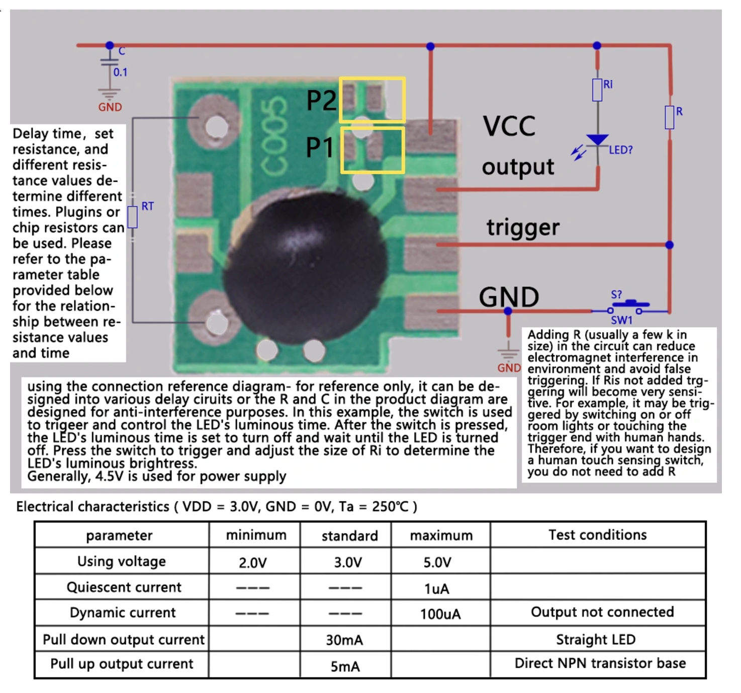

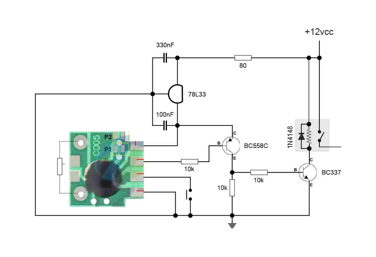

ALLUMY ha iniziato a seguire Temporizzatore con C005
Temporizzatore con C005
ALLUMY ha risposto a fabriaq alla discussione in Apparati, Schemi & circuiti
Il BC558C è sbagliato come simbolo: dove c'è la freccia è l'Emettitore (E) e dove non c'è è il Collettore (C). -
Cappa a scomparsa Neff
Stefano Dalmo ha risposto a Leone2285 alla discussione in Elettronica generica
Perfetto 👌 grazie per la condivisione -
Questa volta sembra funzionare bene una volta montata sul piano. Per chi in futuro dovesse cimentarsi in riparazioni del genere consiglio di fare attenzione a tutti gli switch presenti nella cappa e alla continuità dei cavi che portano gli stessi alla scheda. I microswitch a cui mi riferivo durante la discussione erano più precisamente i finecorsa mentre quelli non funzionanti erano nascosti dietro lo sportello che copre i filtri. Sperando possa essere di aiuto a qualcun'altro auguro a tutti una buona serata.
Lavastoviglie Miele G5023 che lavora regolarmente senza errori ma non scalda l’acqua
Stefano Dalmo ha risposto a Paolop61 alla discussione in Lavastoviglie
Menomale va 😅 -
Temporizzatore con C005
fabriaq ha risposto a fabriaq alla discussione in Apparati, Schemi & circuiti
PS premetto che non so progettare, ho fatto questo circuito che è una specie di copia incolla di qualcosa visto in rete ma non funziona. Comunque rappresenta ciò che mi serve. Per favore siate clementi... -
Ciao a tutti, mi serve il vostro aiuto per realizzare un circuito con alla base il temporizzatore C005, si tratta di un cip (credo si possa definire così) di un paio di cm per lato e che può essere alimentato con un range tra 2 e 5 Vcc. il tempo è regolabile sostituendo una resistenza. Quello che mi occore è pilotare con il segnale proveniente dal cip un relè 12v e che anche il cip sia alimentato partendo dai 12V utilizzando un 78L33, ovviamente mi occorre lo schema elettrico. Grazie per l'aiuto.
- Oggi
Per essere sicuri che sia guasto, dovresti smontarlo, mettere in corto i tre terminali e poi rifare il test (meglio con l'ohmmetro).
io sto facendo le prime prove, ma sto avendo un grosso problema con il progetto lwe. quello scritto con logosoft 8 non è migrabile in logo 9. Non capisco perchè Siemens faccia errori così madornali.
Lavastoviglie Miele G5023 che lavora regolarmente senza errori ma non scalda l’acqua
Ciccio 27 ha risposto a Paolop61 alla discussione in Lavastoviglie
Effettivamente... 🤷🏻♂️ -
Oggi ho fatto delle prove e ho trovato questa anomalia, mettendo il tester in modalità diodi e testando questo MOSFET il tester bippa anche cambiare il senso dei puntali su questi pin cerchiati può essere lui il difetto ? Mentre provando il PIN centrale è quello di sinistra mi dà un valore basso ma non bippa. MOSFET modello 10nm60n
Ghe ha aderito alla comunità
Stefano Dalmo ha iniziato a seguire Lavastoviglie Miele G5023 che lavora regolarmente senza errori ma non scalda l’acqua
Lavastoviglie Miele G5023 che lavora regolarmente senza errori ma non scalda l’acqua
Stefano Dalmo ha risposto a Paolop61 alla discussione in Lavastoviglie
La resistenza penso sia buona e per eventuale sostituzione va cambiata tutta la parte anteriore della pompa , in cui è inserita . vedi che c’è un pressostato di circolazione , se questo non chiude a pressione del motore , non attiva il riscaldamento , anche se per non dare errori , associo il problema al sensore di temperatura o alla scheda che rileva come se il riscaldamento è avvenuto . -
Collegamento auxrel32 come alimentazione alternativa
stevencavalli ha risposto a stevencavalli alla discussione in INIM
Ma poi alla fine quello che avevo fatto aveva un senso? anche se l'ho collegato ai morsetti verdi dell'alimentatore? Ti eri perso a litigare con roby -
mistertv ha iniziato a seguire TV LG 75QNED80T6A, non funziona "restart" sui canali Mediaset
TV LG 75QNED80T6A, non funziona "restart" sui canali Mediaset
mistertv ha risposto a sormike alla discussione in LG - Goldstar
L'unico reset efficace, semmai risolvesse, sarebbe quello con il telecomando di servizio e non dal pannello utente. Magari il tecnico del CAT potrebbe fare questo a domicilio prima di procedere con la sostituzione. -
condensatore al tantalio?
agoman ha risposto a agoman alla discussione in Componenti elettronici ed equivalenze
ok grazie gentilissimo, lunedi sento se li ha il rivenditore qui a reggio emilia al massimo li prendo da 22 grazie buona serata. -
Recupero vecchio caricabatterie 6-12V
reka ha risposto a reka alla discussione in Altro su elettronica
beh io sul furgone ho una batteria normale, con il caricatore elettronico che ho ci mette però troppo a tirarla carica e non mi va di comprarne uno nuovo. farlo diventare un alimentatore la vedo un po' più dura per me -
Consiglio per sostituire citofono elvox
saverio81 ha risposto a saverio81 alla discussione in Citofoni, videocitofoni e intercomunicanti
Ciao Roby e grazie per il tuo intervento. Si, scusami è stata una mia dimenticanza..... Ti allego foto dei collegamenti. Il pulsante piccolo sulla dx , apre la serratura sia del cancelletto, sia quella del portone di ingresso . -
Consiglio su impianto quadro
saverio81 ha risposto a saverio81 alla discussione in Installazione impianti elettrici civili e terziario
Ti ringrazio per la risposta. La prima soluzione, dovrebbe essere simile al disegno che allego, se ho ben capito; in questo caso quali caratteristiche dovrebbe avere il differenziale del C25? Sempre 30mA o del tipo ritardato? Non ho capito bene, invece, la seconda soluzione in quanto sembra essere simile alla situazione già in essere...potresti darmi qualche info in più? Grazie di tutto! -
Ventola split Daikin FTXS50G esplosa.
reka ha risposto a reka alla discussione in Guasti/Problemi Climatizzazione
non è incassato nel muro, è incorniciato ma le bocchette sono libere, probabilmente la prospettiva lo fa sembrare peggio. in pratica è montato su degli uglass, abbiamo isolato e tamponato con un pannello perchè d'inverno si gelava e gli impianti esterni sono molto rumorosi -
Recupero vecchio caricabatterie 6-12V
ALLUMY ha risposto a reka alla discussione in Altro su elettronica
Il trafo ha il primario con presa intermedia, per selezionare più o meno spire dell'avvolgimento e quindi variando il rapporto di trasformazione. Quei valori che hai scritto sul primario sono un po' equivoci, ma diciamo che hai due ingressi, "spostati" di 20V. Stessa cosa per il secondario: presa intermedia, dove puoi prelevare 9.3V o 14.7V (anche lì è errato il segno +, essendo in alternata). Comunque, in un modo o nell' altro hai ottenuto queste misure, quindi non penso che siano da sostituire i diodi come avevi chiesto all'inizio. Quanto all'usabilità, con le batterie di oggi, starei molto cauto. Ne avevo uno simile e mi ha fatto danni, quindi gli ho espiantato il trafo e mi sono fatto un alimentatore da banco. 😉 -
Jackduca ha iniziato a seguire Videocitofoni Urmet VOG5W a colonna
Videocitofoni Urmet VOG5W a colonna
Jackduca ha inserito una discussione in Citofoni, videocitofoni e intercomunicanti
Ciao a tutti. Ho un problema con 3 videocitofoni VOG5W 2 voice. E' possibile collegarli in colonna in modo che si accendano e suonino in contemporanea e non in sequenza? -
Ciccio 27 ha iniziato a seguire Lavastoviglie Miele G5023 che lavora regolarmente senza errori ma non scalda l’acqua
Lavastoviglie Miele G5023 che lavora regolarmente senza errori ma non scalda l’acqua
Ciccio 27 ha risposto a Paolop61 alla discussione in Lavastoviglie
Controlla se ha un pressostato sulla pompa che dà il consenso al riscaldamento mentre lavora, e se funziona. Dovrebbe chiudere il contatto sotto pressione di lavaggio. -
Jackduca ha aderito alla comunità
gennaro8991 ha iniziato a seguire videocitofono urmet modello explorer vecchio
videocitofono urmet modello explorer vecchio
gennaro8991 ha inserito una discussione in Citofoni, videocitofoni e intercomunicanti
Ho questo vecchio explorer al suo posto devo mettere un citofono normale ma il morsetto numero 9 è vuoto ,scusate ma qual'è a questo punto il morsetto dell'apriporta? -
gennaro8991 ha aderito alla comunità
il difetto si è verificato senza particolare eventi, il giorno prima andava il giorno dopo non è piú partita, può essere un problema di EEPROM? e se si.....quAle è da sostituire?
condensatore al tantalio?
Ctec ha risposto a agoman alla discussione in Componenti elettronici ed equivalenze
Sono i normali elettrolitici. Ora esistono anche delle famiglie con elettrolita secco (Wurth Electronic, Panasonic), io li uso nei circuiti SMD. Ma per quell'alimentazione normali elettrolitici (quindi in alluminio con elettrolita liquido) per quell'applicazione vanno benissimo. Magari consiglio sempre quelli con limite temperatura a 105°, invece degli standard 85°. Durano di più Se non li trovi da 15µF, da 22µF vanno benissimo
