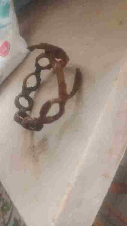

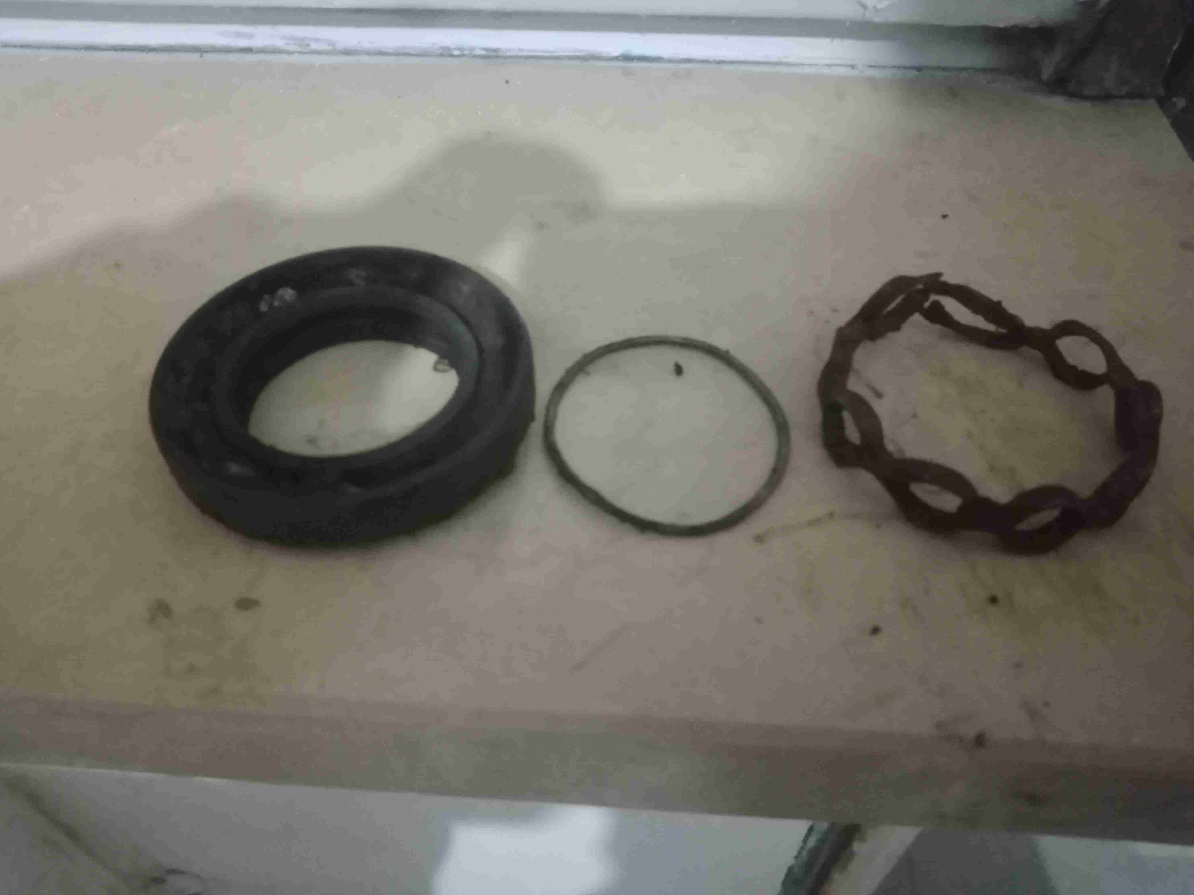

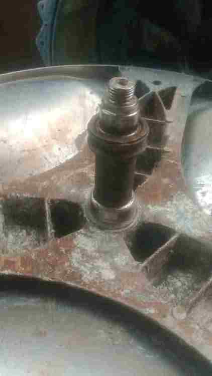

  1. Nell'ultima ora
  2. Pippoloneddo
    Smontaggio cestello
    Sono arrivato a questa situazione , sapete dirmi se la crociera si può togliere, a me sembra saldata, sotto la crociera è pieno di robaccia, sono riuscito a togliere 3 stelline di gomma e una paperella di gomma da sotto la crociera, ma c'è ancora tanta roba sotto. Inoltre sapete dirmi cos'è la coroncina che vi ho messo nella foto, se fa parte del corteo di gomma? Vi posto anche la foto del corteo e della collina circolare. Grazie
  3. Pippoloneddo
    Smontaggio cestello
    Sono arrivato a questa situazione , sapete dirmi se la crociera si può togliere, a me sembra saldata, sotto la crociera è pieno di robaccia, sono riuscito a togliere 3 stelline di gomma e una paperella di gomma da sotto la crociera, ma c'è ancora tanta roba sotto. Inoltre sapete dirmi cos'è la coroncina che vi ho messo nella foto, se fa parte del corteo di gomma? Vi posto anche la foto del corteo e della collina circolare. Grazie
  4. Ieri
  5. Ok, attendiamo buone nuove allora. Ciao prego
  6. Roberto Garoscio
    Apriporta si attiva da solo impianto Urmet 2VOICE
    Personalmente non mi è mai capitato, mi informo se è cosa nota. Il tasto di apertura se non sbaglio già all’inizio lo avevi scollegato ma il problema persisteva. Purtroppo i guasti random non sono facili da risolvere, nel caso ti capita di assistere al momento che il guasto si presenta, prova a scollegare dall’alimentatore il montante che va ai vari videocitofoni, se smette il problema è da ricercare tra gli utenti, se invece continua è sicuramente sul posto esterno.
  7. ROBY 73
    Basculante che si chiude da sola
    Ciao Giggi23, https://www.ditecautomations.com/global/en/content-fragments/products/gate-automation-garage-and-industrial-doors-automation/garage-doors-automation/ditec-box-for-up-and-over-doors/assets/downloads/control-panel-technical-manual/EN - Ditec E1HBOX technical manual.pdf https://www.ditecautomations.com/global/it/content-fragments/products/gate-automation-garage-and-industrial-doors-automation/garage-door-automation/ditec-box-for-up-and-over-doors/assets/technical-specifications/Ditec Box - Product specifications_IT.pdf Ma il tutto sembra nuovo o sbaglio? Non è che sia ancora in garanzia? Era già installato il tutto e non ha mai funzionato, oppure com'è la situazione? Se ho capito bene la tua esigenza, vorresti escludere la chiusura automatica, giusto? Non conosco l'automazione in oggetto, ma in effetti guardando il manuale sembra tutto corretto e cioè il trimmer TC al massimo. Prima di acquistare una scheda nuova, tanto "rotta per rotta" (come si dice in questi casi), prova a smontare la scheda e mettere in corto le due saldature del trimmer TC con un punto di saldatura indicati nel disegno: Vedi anche lo schema CW: On-Off a destra a pag. 4 del pdf / 33 del depliant: https://cdn-reichelt.de/documents/datenblatt/B400/DS_ACP_CA14.pdf In questo modo dovresti appunto escludere il trimmer. Casomai prima di fare "pasticci" con il saldatore, prendi un filo di rame e se riesci ad attorcigliarlo attorno ai piedini e vedi come si comporta la scheda
  8. Installato nel pomeriggio e pare andare tutto bene. Ero da solo e quindi non ho potuto testare la fonia, ma dal microtelefono sento l’esterno quindi buon segno. Anche la chiamata sul ronzatore funziona. Tasto supplementare pure. Domani faccio un test più approfondito e vi aggiorno. Grazie mille per il supporto @ROBY 73
  9. plcrazy
    Dimensionamento cavi strip led 24V
    Alla fine che tipo di cavi hai usato 1,5mm2 o 2,5mm2? Edit: giusto per chiarezza, io parlo della sezione dall'alimentatore 24v alla striscia led. Qualcuno può spiegare perché sia necessario un 2,5mm2 o 1,5mm2? Con una strip da 24v e un alimentatore da 100w l'assorbimento e' circa 5A. Un cavo da 1,5mm2 viene usato per circuiti da 10-16A, tre volte tanto. Sto parlando di distanze brevi dai 1-5 metri la perdita e' minima.
  10. Ciao Ada.M, https://elettromeccanicanucciarelli.it/wp-content/uploads/2016/07/istruzioni_hindi_880.pdf Non so se ho capito bene, ma vuoi dire che mancano i particolari 8 e 9 visibili nell'esploso a pag. 3? Se è così....... E Perché mai?? Ma non è che ci sia semplicemente aria all'interno del circuito idraulico dell'HINDI stesso? Il condensatore di spunto del motore c'è ed è efficiente? Ne dubito fortemente, per lo meno non l'ho mai sentita la cosa. Basta fare una semplice prova, oltretutto mi sembra di vedere le le due ante lavorano alla pari e non c'è sovrapposizione di una sull'altra, giusto? Ci vedo bene? Quindi se è così, basta provare ad invertire i collegamenti dei due motori in centrale e capire se il problema rimane sempre sullo stesso attuatore / motore, oppure si inverte il comportamento sull'altro. Oppure, scollegare / bypassare la centrale e collegare il motore "difettoso" direttamente alla tensione di rete 230V. A proposito, che centrale c'è che gestisce l'automazione? Marca, modello / articolo preciso. Se riesci posta anche un paio di foto della centrale alimentata e con i collegamenti, dip-switch, led, ecc... bene in vista.
  11. L'installatore mi deve ancora rilasciare il certificato di conformità,da lunedì chiamo...
  12. Visto che è nuova , chiama il CAT per la prima accensione e ti fai dare tutte le delucidazioni o regolare eventuali tarature .
  13. Ciao Peppe147, I collegamenti sono giusti, ma prima con il vecchio Urmet funzionava tutto bene? Perché l'hai cambiato? Per estetica o perché già non funzionava? Hai provato a regolare i due trimmer dei volumi?
  14. Stefano Dalmo
    Lavastoviglie hotpoint Arioston errore
    Va bene , ho capito . Stacca la spina della lavastoviglie , prendi una bottiglia di 1,5 litri e riempila di acqua . metti a vista il pressostato . fatti una foto dei collegamenti. stacca i cavi da questo , controlla con il tester i contatti se sono in chiusura o in apertura . metti 1 litro di acqua nel pozzetto , e durante il riempimento cerca di sentire se fa il click e se dopo il click si invertono le letture che hai fatto con il tester . se non avviene con il primo litro , aggiungi altra acqua rimasta in bottiglia e vedi se fa il click . fai sapere
  15. Buonasera,appena installata la nuova caldaia Baxi Century 26 e impostata la mandata del riscaldamento a 65° e la temperatura dell'acqua calda sanitaria a 37°,ottengo la temperatura di mandata termosifoni a 65° e quella dell'ACS a 61,7° .Volevo chiedere se è normale....
  16. Alessio Menditto
    Collegamenti non a regola d'arte tra fila di pannelli fotovoltaici
    Il topo ha momentaneamente tirato un sospiro di sollievo…
  17. Marco1510
    Collegamenti non a regola d'arte tra fila di pannelli fotovoltaici
    Con piacere, lo faccio nell'ottica che la mia condivisione possa tornare utile a chi legge e si trova nella mia identica situazione. Faccio una premessa, dopodiché passo a qualche anticipazione. La premessa è che il mio lastrico solare è impermeabilizzato con guaina bituminosa scura, quindi soggetta a surriscaldamento, specie in estate. In seguito vedremo perchè è importante questa premessa. Qualche ora fa ho ricevuto la pec di risposta alla mia segnalazione ai Vigili del Fuoco. Riporto testualmente: Si evince che: 1) I VV.F. hanno riconosciuto esplicitamente che il DM 37/2008 ("Regola dell'arte") SI APPLICA al mio impianto fotovoltaico. 2) Mi stanno dando un'arma: chiedere all'installatore la DICHIARAZIONE DI CONFORMITÀ (che lui ha firmato attestando di aver seguito le norme). 3) Mi autorizzano a fare una segnalazione formale di non conformità riformulando la segnalazione e mettendo in evidenza i rischi incendio specifici (tipo cavi surriscaldati su guaina >80°C, Isolamento che si degrada, Cortocircuito, Innesco.) In pratica non hanno escluso un sopralluogo, ma mi hanno chiesto di migliorare la motivazione. Ho chiesto alla ditta la Dichiarazione di Conformità nella quale essi si devono attenere al rispetto delle norme Cei. Violazioni che ho riscontrato io: CEI 64-8/5: Sezione 52/ Paragrafo 522.2.1/ Obbligo di proteggere i cavi da sorgenti di calore (guaina bituminosa >80°C CEI 64-8/5: Sezione 52/ Paragrafo 522.4 / Obbligo di protezione meccanica dei cavi (assente) CEI 64-8/5: Sezione 52/ Paragrafo 529.4 / Obbligo di fissaggio per resistere a sollecitazioni prevedibili (vento) CEI 64-8/5: Sezione 52/ Paragrafo 529.1 / Obbligo di installazione ordinata e sicura (cavi fuoriusciti) CEI 64-8: Sezione 712/ Paragrafo 712.512.2.1 / Obbligo specifico per FV: cavi sui tetti devono essere fissati in modo sicuro CEI 64-8: Sezione 712/ Paragrafo 712.522.1.2/ Obbligo specifico per FV: cavi devono essere installati per limitare la temperatura CEI 82-25/ Paragrafo 6.3.2.2/ Guida applicativa: evitare contatto con superfici >70°C altri punti che vietano la posa dei cavi su superfici calde § 521.1.1 (Condizioni ambientali): "I cavi devono essere scelti tenendo conto della temperatura ambiente e della temperatura del mezzo in cui sono installati." → La guaina bituminosa nera è un "mezzo" a temperatura elevata, non considerato. • § 522.1 (Temperature ammissibili): "La temperatura di esercizio del cavo non deve superare i valori specificati dalla norma del prodotto." → I cavi PV1-F hanno tipicamente Tmax = 90°C in condotto. Su una guaina al sole si superano gli 80°C, avvicinandosi al limite in modo pericoloso. • § 522.2.1 (Influsso delle sorgenti di calore): "Se i cavi sono vicini a sorgenti di calore, devono essere protetti. I cavi arancioni, per quanto siano certificati per le intemperie e per un certo range di temperatura, non vanno posati su guaina che va incontro a surriscaldamento, nemmeno dentro una seconda guaina. Vanno posti in canalette oppure facendoli poggiare su tappettini ignifughi che li isolino termicamente, altrimenti anzichè durare 25 anni durano 3. Ecco perche' ho fatto la premessa iniziale. Siccome la ditta mi ha detto che l'impianto rispetta le norme Cei, beh allora mi sono messo a cercare queste norme Cei. Le norme CEI che ho citato sono obbligatorie per qualsiasi impianto fotovoltaico, inclusi quelli su abitazioni private, come stabilito dal D.M. 37/2008.
  18. Emanuele997
    Lavastoviglie hotpoint Arioston errore
    In che senso il pressostato scatta? Dovrei mettere un litro d’acqua e avviare un programma qualsiasi ? E vedere cosa fa?
  19. E' assolutamente indifferente, collegali come vuoi
  20. Buonasera a tutti. Impianto con pistoni Fadini Hindi 880. In entrambi i carter manca un’asta filettata interna con bullone. - Anta SX: stabile, non vibra, funziona regolarmente. - Anta DX (motore sostituito 2 anni fa): vibrava in chiusura per giorni, poi ha iniziato a partire in ritardo e non completare la corsa; reset centralina inefficace, dopo poche ore nuovo blocco. Il manutentore esclude qualsiasi nesso meccanico/elettronico e attribuisce il guasto solo alla scheda. Chiedo invece: è tecnicamente plausibile che la vibrazione dell’anta DX abbia generato stress elettrico (assorbimenti anomali/picchi) danneggiando il solo canale DX della centralina, mentre il canale SX è rimasto integro perché l’anta non vibrava? Grazie per qualsiasi parere tecnico.
  21. panettoneta
    Access point fibra
    Niente di particolare, appartamento su più livelli. Ora utilizzo come access point un vecchio modem Netgear ma ha la banda limitata non va bene con la fibra
  22. F12
    Collegamenti con morsetti
    Ok grazie, ho tenuto i morsetti a cappuccio, ho dato un giro di nastro alla base. Ho fatto stare il tutto nella scatola ma stanno un bel po' stretti: è meglio lasciarli fuori? Cosa mi consigliate? Fanno piastre e cappa. Davanti metto il forno che collego a un'altra linea.
  23. Peccato, mi dispiace che non abbiate risolto
  24. ROBY 73
    MANUALI USO E MANUTENZIONE SIEMENS CERBERUS
    Ciao Fireman2026, Sì, usano questa politica aziendale. Ho provato più volte a chiedere anche i listini e altri documenti, ma non c'è stato verso, proprio perché non siamo clienti diretti, poi che sia legale o meno, sinceramente questo non lo saprei proprio.
  25. E allora basta che tu non tenga in considerazione il relè Finder e l'uscita "L2" del dispositivo Wi-Fi, per il resto rimane valido lo schema che ti ho fatto. Ma per il riscaldamento che cos'hai che lo attiva? Per caso c'è il cronotermostato che si vede sotto la caldaia? Quello non serve a nulla, è solo l'esempio per gestire l'accensione / spegnimento di tre carichi diversi interrompendo sempre solo la fase, per questo ti ho indicato di installare il contattore ABB (che anche se è di un'altra marca non cambia nulla).
  26. .........E quindi come si dice in questi casi: <<Il massimo della resa con il minimo (e anche meno) della spesa>>. A parte il fatto che hai comprato un attuatore nuovo e non ti serviva. Sì ok, ma poi hai detto che hai risolto proprio togliendo tensione all'impianto, quindi....... E questo è l'importante
  27. Womens From Your City - No Verify - Anonymous Adult Dating https://SecreLocal.com [url=https://SecreLocal.com/girls.html] Girls From Your Town [/url] - Anonymous Adult Dating - No Selfie
  1. Carica più attività
