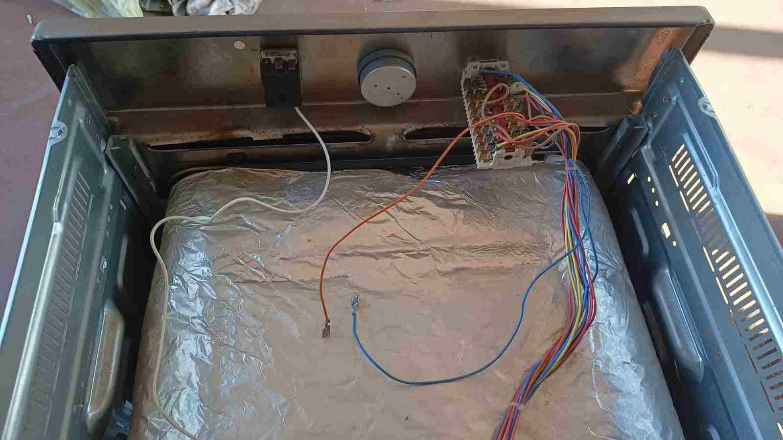

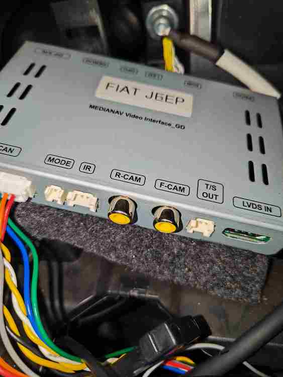

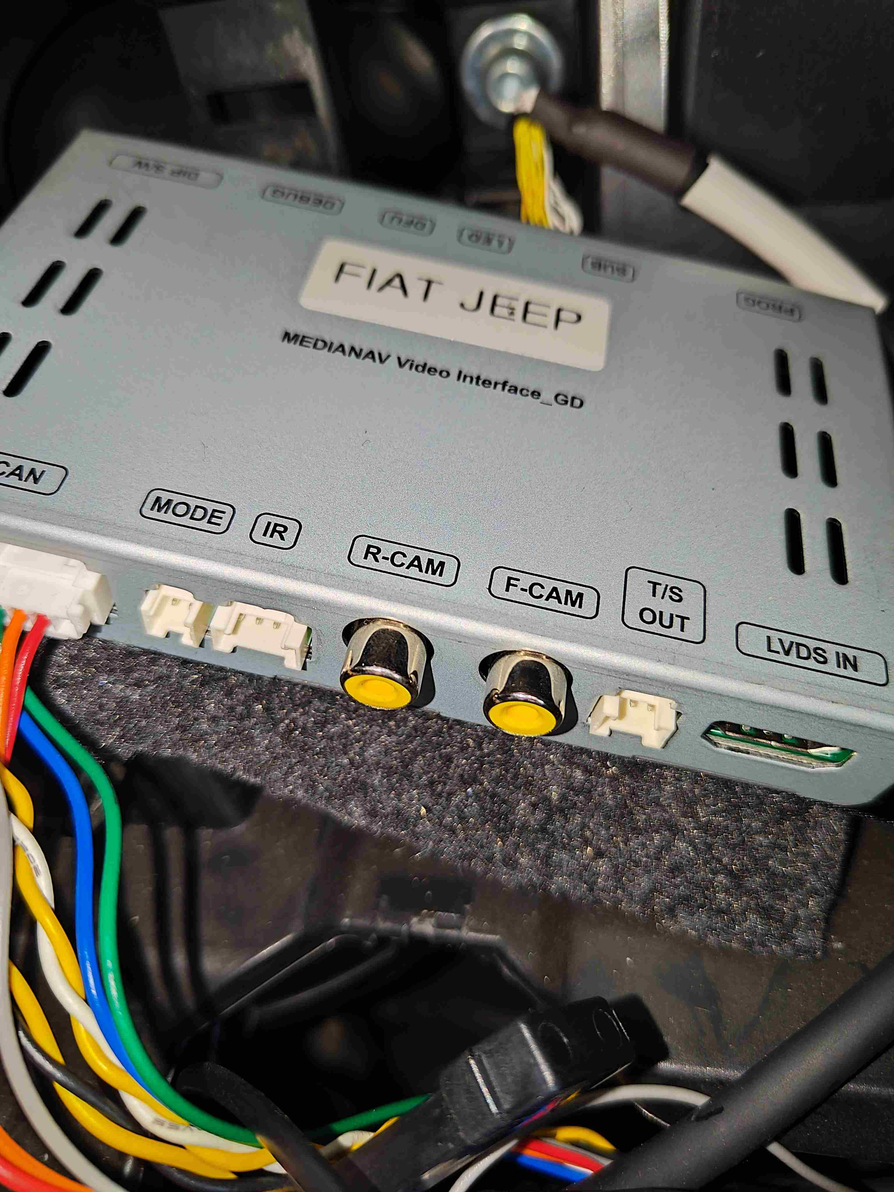

CALDAIA IMMERGAS VICTRIX EXTRA 35 - ERRORE E01
nicoG88 ha risposto a nicoG88 alla discussione in Guasti/Problemi Riscaldamento
Buongiorno a tutti. vi aggiorno sulla situazione. Abito in casa singola. la fiamma della cucina non sembra risentire quando si accende la caldaia. La valvola del gas è stata sostituita; poi è stata rimessa quella originale perchè la situazione non cambiava. La scheda non è stata mai menzionata. può essere la scheda anche se spesso si accende normalmente? Una cosa che ho notato è che la candeletta di accensione è un po arruginita dove dovrebbe scoccare la scintilla...può influire sul problema? grazie -
reinaldoap ha aderito alla comunità
Sostituire Citofono BTicino Sprint L2 con BTicino 100X16E Wifi impianto condominiale
Alambic ha inserito una discussione in Citofoni, videocitofoni e intercomunicanti
Buongiorno PLC Forum, da poco è stato aggiornato il vecchio impianto citofonico condominiale con un impianto BTicino a due fili con Videocamera esterna e pulsantiera senza tastierino numerico, per rimanere con il feeling del vecchio citofono anni 70. Ho scelto il Citofono Sprint L2. Successivamente ho trovato ad un prezzo quasi dimezzato il BTicino Classe 100X16E con Wifi. Mi chiedevo se sia possibile installarlo da soli senza la neccessita di particolari competenze. Aprendo lo Sprint L2 ho notato che ha un morsetto ad due fili BUS ed un configuratore a tre posti tutti occupati da tre copie di ponticelli simili a fusibili. Il 100X16E ha due morsetti da quattro posti. Sul primo si puo conettere una suoneria supplementare ed sul secondo una alimentazione supplementare, a cosa servirebbe ? Per il Wifi ? E' dotato di due micro interruttori. Uno per abilitare l'alimentazione supplementare e l'altro, che mi preoccupa, è la terminzaione di tratta che lo Sprint L2 non ha e che non ho bene idea a cosa serva. Il configuratore ha sei posti, du N, due P che il manuale indica come identificatori PE associato, indica " il primo Posto Esterno da autoaccendere con la pressione del tasto e quale serratura con videocitofono a riposo viene attivata premendo il tasto serratura" . Ci sono altri due slot indicati M per i pulsanti programmabili. Inizialemte ho pensato : attacco i due fili nel morsetto BUS SCS, ma ho visto che i fili hanno colore differente, ma sul morsetto non è specificato + o -, poi sposto i "fusibili" sul configuratore nelle medesime posizioni, ma il 100 ha un P in piu, poi ho visto l'interruttore per terminare la tratta, che lo Spirit 2L non ha, e per finire l'alimentazione supplementare che non ho capito a cosa serva e se sia obbligatoria. Forse è meglio sentire il Vostro parere. Al massimo chiamero l'elettricista che ha installato l'impianto. Grazie a tutti per il Vostro tempo. - Oggi
Foto o Schema Hotpoint-Ariston FB 51 A.1 IX/HA
Roberto800 ha inserito una discussione in Forni - Microonde - Cucine
Buongiorno, Qualcuno ha per caso lo schema dei collegamenti interni del forno Hotpoint-Ariston FB 51 A.1 IX/HA cod.03569040000, ne ho ritrovato uno in una vecchia cucina non funzionante, a parte il fatto che ci sono le resistenze da sostituire in quanto disperdono verso massa/marcassa, qualcuno ci ha già messo le mani e mi sono ritrovato la spia mancante, due cavi staccati e il termostato staccato e non riesco a capire come fare a ricollegare correttamente il tutto. Ho contattato, l'assistenza clienti Ariston che mi hanno detto che loro hanno a disposizione solo il manuale di istruzioni utente che non contiene gli schemi elettrici. Di seguito una foto del cablaggio interno che ho trovato scollegato, spia mancante, termostato scollegato. Non osno riuscito nemmeno a trovare una foto online di questo modello, altrimenti potevo capire dal colore dei cavetti. Qualcuno ha delle foto di questo forno? -
Marco di Roma ha iniziato a seguire Alimentazione retrocamera posteriore after market
Alimentazione retrocamera posteriore after market
Marco di Roma ha inserito una discussione in Elettronica generica
Ciao a tutti, sono nuovo del forum e spero che qualcuno possa darmi un aiuto. Possiedo una Jeep Renegade, in cui è già montata una retrocamera posteriore after market. Vorrei installare un nuovo car tablet ed ho notato che c'è un box di controllo che comanda alimentazione e segnale video della retrocamera. Prima di comprare il nuovo device, ho fatto un test di installazione con un altro car tablet e posso collegare facilmente nel nuovo device il segnale video (collegato al box come r-cam), ma mi manca l'alimentazione, che credo sia collegata al box. Secondo voi, è possibile mantenere il cavo video originale e collegare l'alimentazione bypassando il box? Vorrei evitare di sostituire completamente la retrocamera, che funziona bene ed è di buona qualità. Grazie a chi vorrà rispondere! Marco -
Braccio Somfy IXENGO L 24V
ingtrasfertista ha risposto a ingtrasfertista alla discussione in Cancelli elettrici
Ciao Marco , grazie per la risposta : Quando comando il motore la tensione arriva ( non l'ho misurata ) il braccio parte ma si blocca devo premere diverse volte allora completa il ciclo di apertura , dalle foto si vede che ci sono due rele' e nella basetta sono presenti due diodi e una resistenza La centralina è una 3 S io ma escuderei la centralina in qua do avevo un braccio di rispetto l'ho sostituito e funziona Lo schema elettrico ho trovato solo un PDF in internet che non spiega granché parla solo dei collegamenti ma non va nello specifico In base alle informazioni secondo te possono essere i rele' o qualche componente della scheda ? -
pozzo artesiano, con un grosso problema
dario11 ha risposto a dario11 alla discussione in Pompe (Idraulica)
grazie Leone, si riempie nuovamente nel giro di mezz'ora, ho provato a aspirare in piu' fasi e sono sopravvissuto finora, ma non e' possibile pensare per lungo tempo a questa soluzione -
Marco di Roma ha aderito alla comunità
pozzo artesiano, con un grosso problema
Leone2285 ha risposto a dario11 alla discussione in Pompe (Idraulica)
Quando svuoti la falda fino al livello della pompa in quanto tempo si riempe nuovamente? Se non è eccessivamente lento potresti pensare di aspirarla in più fasi per poter sopperire in questi giorni alla mancanza di acqua. Avete almeno un serbatoio di accumulo? Non è bene irrigare le piante direttamente con acqua di falda perché può causare shock termici specialmente adesso che andiamo incontro ad aumento delle temperature. -
Errore E34 lavatrice Bosch
michpao ha risposto a satommy alla discussione in Lavatrici - Asciugabiancheria
Indica in quale punto della scheda si collegano i fili della serratura (connettore), poi quali triac hai controllato e come? -
pozzo artesiano, con un grosso problema
Marco Fornaciari ha risposto a dario11 alla discussione in Pompe (Idraulica)
Cerca in rete con "trivellazione pozzi Verona" ed escono i nomi di alcune ditte attorno a Verona. Prima del preventivo fagli eseguire un sopralluogo, magari riecono a recuperare l'esistente pulendolo. Sul fatto che vengano subito, beh saresti anche fortunato. -
pozzo artesiano, con un grosso problema
dario11 ha risposto a dario11 alla discussione in Pompe (Idraulica)
va bene, ringrazio tutti dei consigli, ho deciso di rifare il pozzo , un pozzo nuovo, il problema e' che si stanno seccando le piantine e ci vuole tempo per preventivi e messa in opera, conoscete qualcuno che viene subito ? io sono 15 Km a sud di Verona. se qualche istallatore perforatore mi vuole aiutare posso anche riconscere oneri per lo spostamento. -
Braccio Somfy IXENGO L 24V
Marco Fornaciari ha risposto a ingtrasfertista alla discussione in Cancelli elettrici
Beh, sulla targa di quel motore Somfy è riportato che è in corrente continua, quindi quale condensatore cerchi? Se comandi il motore gli arriva tensione, se si quanti V? La centralina che marca e modello sono? Lo schema riesci a postarlo? Con questi dati è possibile che qualche risposta arrivi. -
ingtrasfertista ha iniziato a seguire Braccio Somfy IXENGO L 24V
Buongiorno a tutti innanzitutto ringrazio in anticipo per le risposte , ho un problema con il braccio , quando do il comando di apertura il braccio il braccio dx si blocca . 1) ho controllato le fotocellule, sono pulite 2) non ci sono ostacoli Ho smontato il braccio l'ho aperto per cercare il condensatore,ma non l'ho visto ho cercato lo schema elettrico ma non viene menzionato nessun condensatore, ho visto due relè ( Allego foto ) La mia domande sono : 1) possono essere i rele' danneggiati ? 2) se esiste un condensatore dove può essere locato ? Non sono un elettronico puro ho una base elettronica ed elettrotecnica Grazie in anticipo
ingtrasfertista ha aderito alla comunità
Peder77 ha aderito alla comunità
dorotea.liguori ha aderito alla comunità
Componente UD1 scheda TP.S506.PB801
tecnicoacasa ha risposto a sandor62 alla discussione in Altre marche TV
Buongiorno. componente WC4FH 6 piedini -
Richieste Multiple a strumento Modbus TCP
Ale01 ha risposto a Elettro_Elettro alla discussione in S7-1500
Usa solo il primo blocchetto di comunicazione MB_Client e cancella il secondo. Ad ogni richiesta che fai con "Rich_nanodac_X" devi cambiare i dati di "MB_MODE" - "MB_DATA_ADDR" - "MB_DATA_LEN" e poi attivare il "REQ" (Che lavora su fronte di salita). Ad ogni fronte di salita di Done o Error incrementa l'indice "Rich_nanodac_X". Inserisci anche un tempo di Timeout che assieme a "Done" o "Error" ti faccia uscire dalla richiesta di lettura o scrittura incrementando sempre "Rich_nanodac_X". Su fronte di salita di "Error" memorizza il valore "Status" su una DB cosi puoi vedere di che errore si tratta. -
Scheda ZA3 con lampeggio verde e spia rossa fissa
Ludrum72 ha risposto a Ludrum72 alla discussione in Cancelli elettrici
Ciao Roby, mi confermi che metto in corto (collego insieme) i cavi evidenziati della fotocellula ? Mi confermi che non faccio danni ? cortocircuito mi evoca immagini catastrofiche 🙂 -
Temporizzatore meccanico lavatrice smeg LB110eb2
bellastoria84 ha risposto a bellastoria84 alla discussione in Lavatrici - Asciugabiancheria
Quindi non è roba che si può aggiustare ? Quando si rompe si butta? Io dovrei averne un altro devo cercarlo ma non so se é messo meglio perché è andato sotto acqua una volta con l’alluvione… potrei provare a cambiarlo. Non so se ne sono capace ma posso provare. -
Bonaraz ha aderito alla comunità
Rubri ha aderito alla comunità
- Ieri
Batterie Illuminazione a led
Marco Fornaciari ha risposto a michy1990 alla discussione in Illuminazione a Led
Appunto. La tieni accesa 5 ore, ma poi la ricarichi per 12. -
Riconoscimento connettore DVD
Marco Fornaciari ha risposto a walter longo alla discussione in Elettronica generica
Il Bus è iDE non il connettore. Il connettore è specifico per alcuni PC portatili di quell'epoca. Così, dalla foto, sembra un connettore nel quale si infila il PCB. -
robertice ha iniziato a seguire Autoclave falda rumorosa e acqua con poca pressione e Aiuto regolazione pressione pallone autoclave irrigazione
Aiuto regolazione pressione pallone autoclave irrigazione
robertice ha risposto a markus51 alla discussione in Impianti (Idraulica)
Una differenza di 2,8 bar e troppo Non puoi abbassare la massima perché hai una pompa grande e lavorerebbe fuori curva Devi aumentare la minima dando una differenza di 1,5/1,8 Puoi portare la ripartenza a 4 bar e poi carichi il vaso a 3,5 -
Autoclave falda rumorosa e acqua con poca pressione
robertice ha risposto a frankie986 alla discussione in Pompe (Idraulica)
Quanta confusione!! Va bene cambiare la pompa, dopo assicurati di gonfiare il vaso a una pressione leggermente inferiore alla taratura di ripartenza del pressostato Logicamente anche il pressostato va regolato e tarato a seconda delle caratteristiche della pompa Piccolo esempio: se la nuova pompa chiude a 40 metri la massima del pressostato la puoi regolare a 3,5/3,8 Alla minima o ripartenza del pressostato dai 1,2/1,5 bar di differenza, e il vaso lo precarichi a 0,3 meno della minima Metti un manometro nuovo per regolarti -
Fabrizio1250 ha aderito alla comunità
Riconoscimento connettore DVD
drn5 ha risposto a walter longo alla discussione in Elettronica generica
Se non è IDE allora è un connettore proprietario. Comunque cercando il modello stampigliato li sopra li dà come interfaccia IDE. Non dice se 40 o 80 PIN.. -
Scheda ZA3 con lampeggio verde e spia rossa fissa
ROBY 73 ha risposto a Ludrum72 alla discussione in Cancelli elettrici
Allora adesso ripristina il collegamento delle fotocellule e se il problema si ripresenta, allora il "guaio" sono proprio loro. A questo punto, mantieni il filo giallo / verde sul morsetto C1 della ZA3 e metti in corto tra loro i fili nero e giallo / verde che sono sul contatto C-NC della fotocellula in modo da capire se il problema siano effettivamente le fotocellule stesse, oppure il cavo che si è danneggiato / deteriorato nel tempo. -
Riconoscimento connettore DVD
walter longo ha risposto a walter longo alla discussione in Elettronica generica
scusate non ho messo le misure, è lungo 3 cm , quindi non è un IDE, purtroppo. -
Lavasciuga Haier
Diomede Corso ha risposto a ottobrerosso1981 alla discussione in Lavatrici - Asciugabiancheria
Se ha l'estensione vale cmq, se il numero non corrisponde non è un problema perche ve l'avranno sostituita in garanzia e vi è sicuramente traccia. Si, purtroppo il ricambio semivasca è completo di cestello pre-inserito
