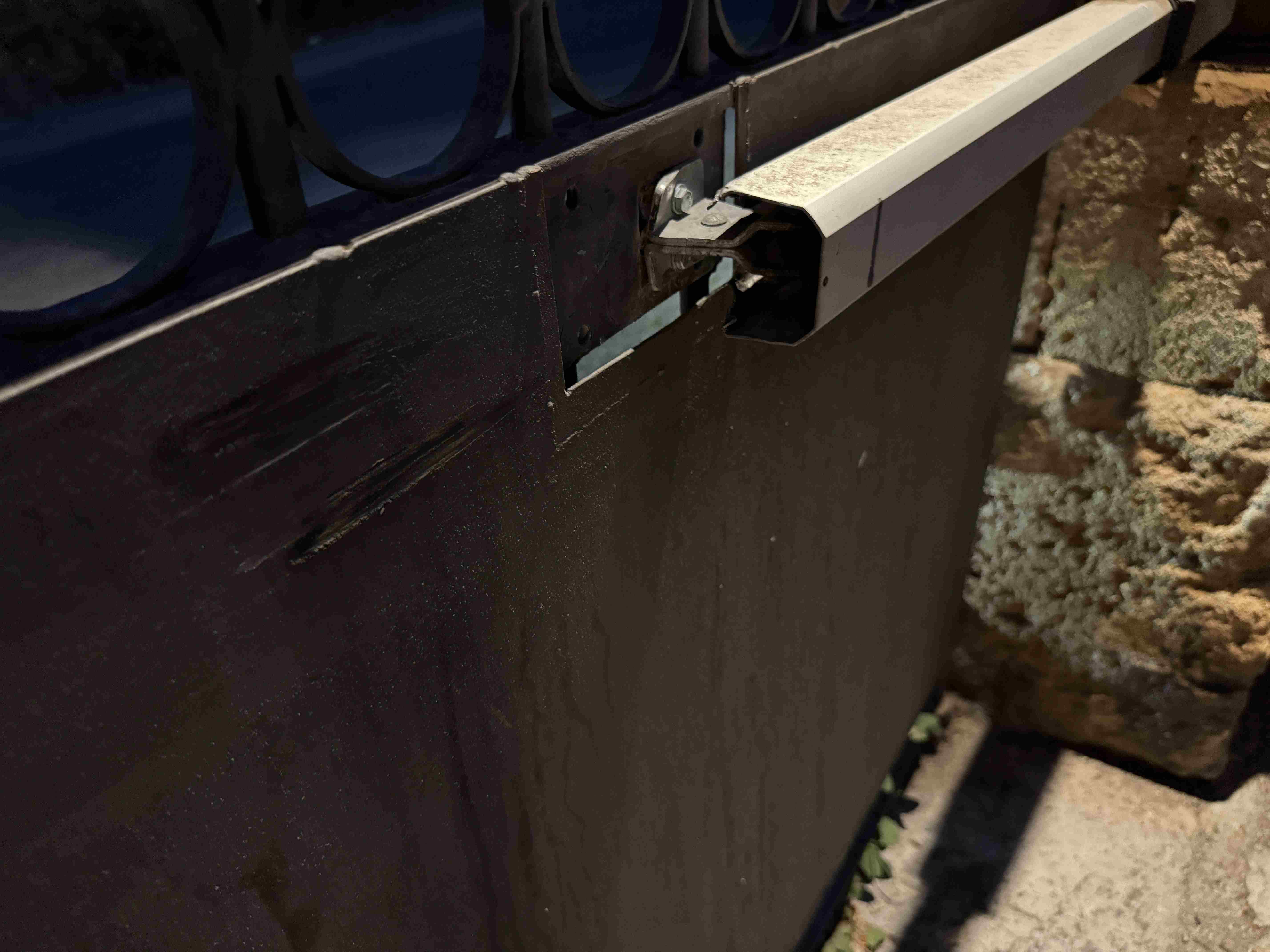

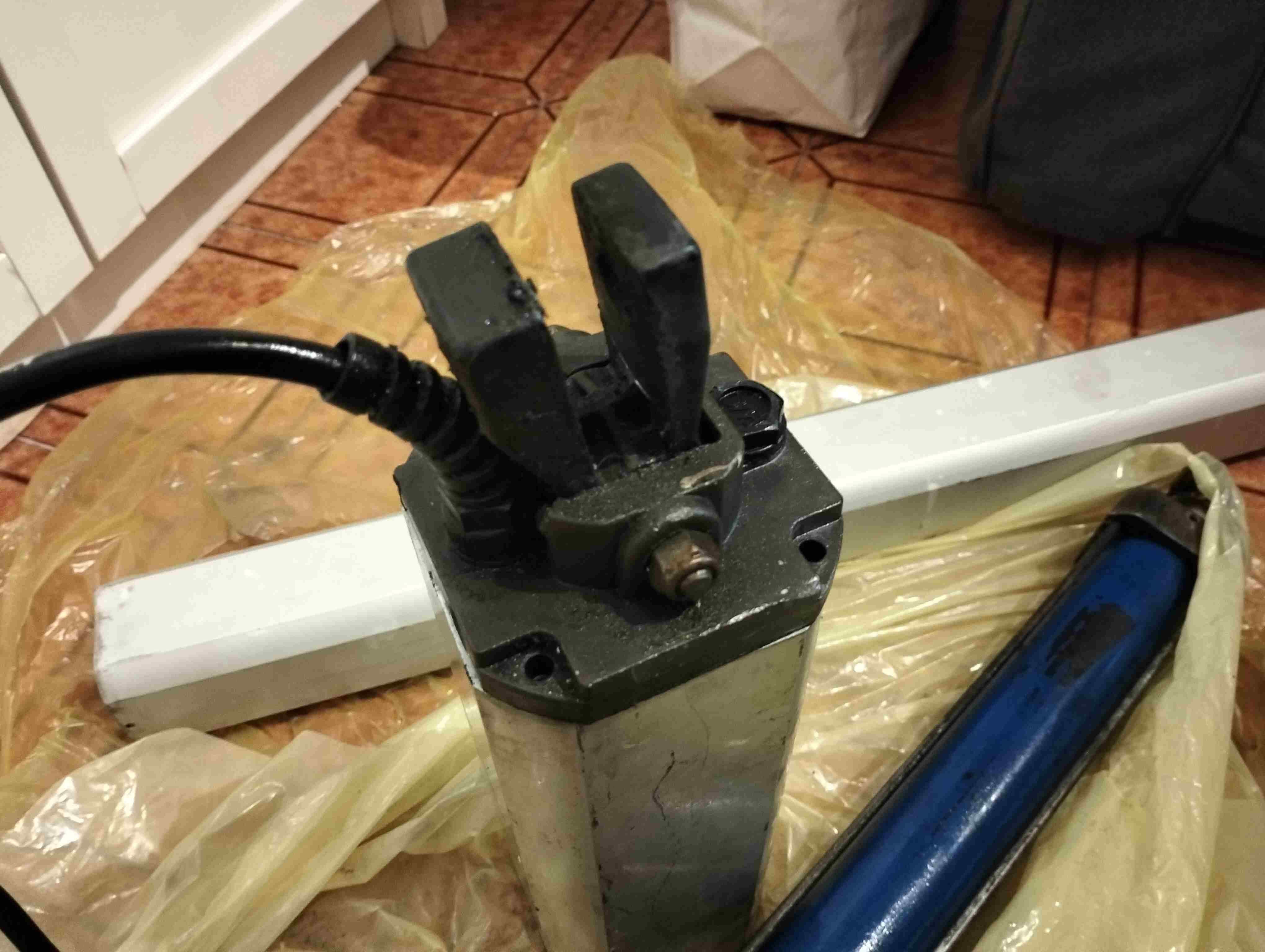

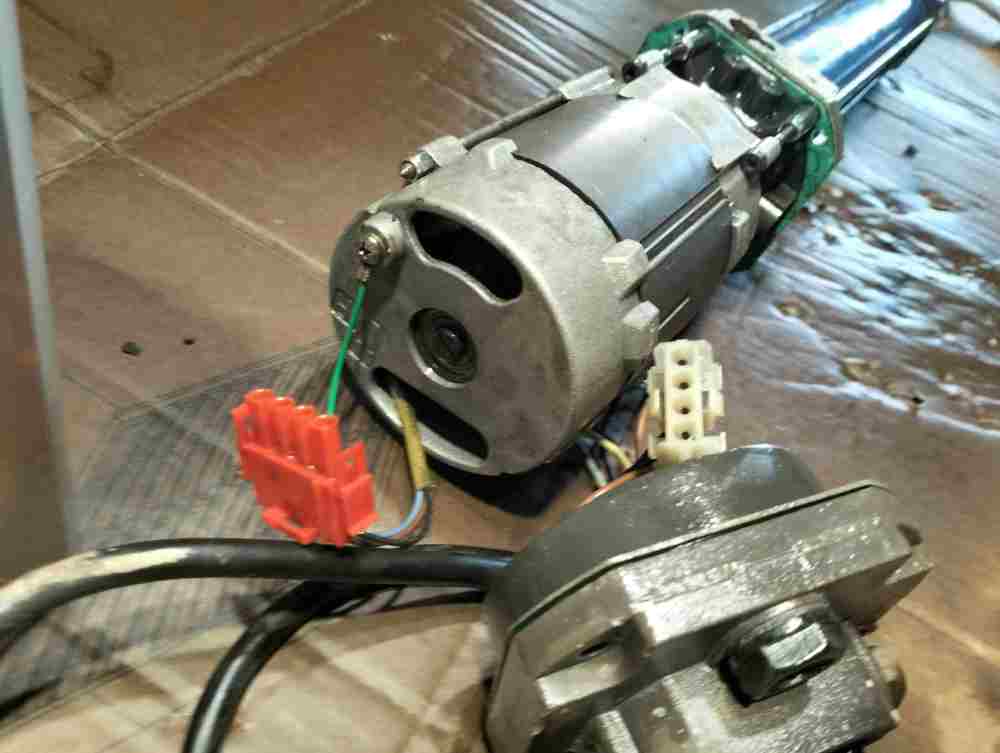

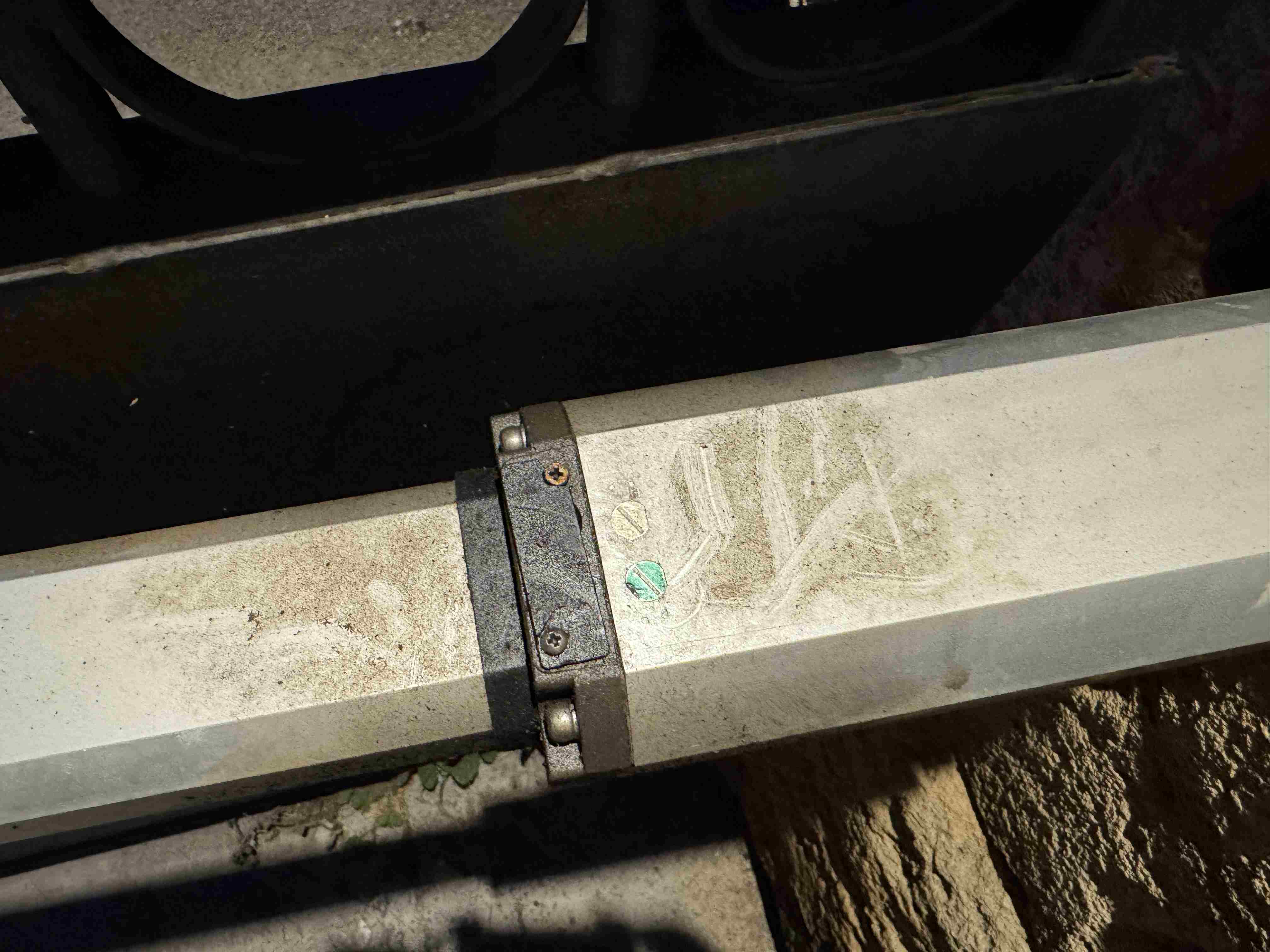

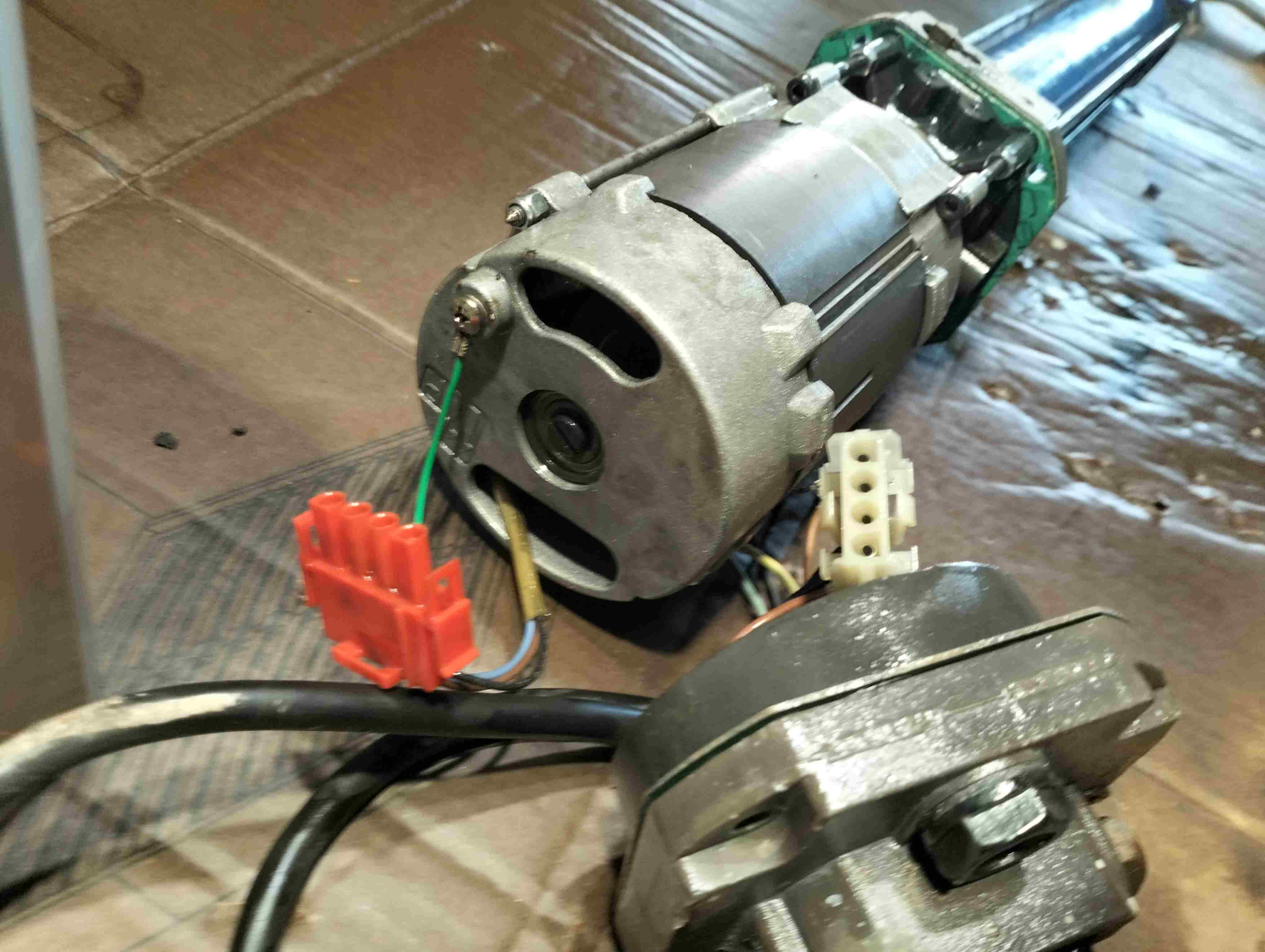

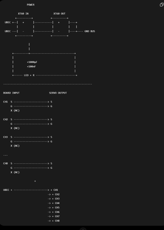

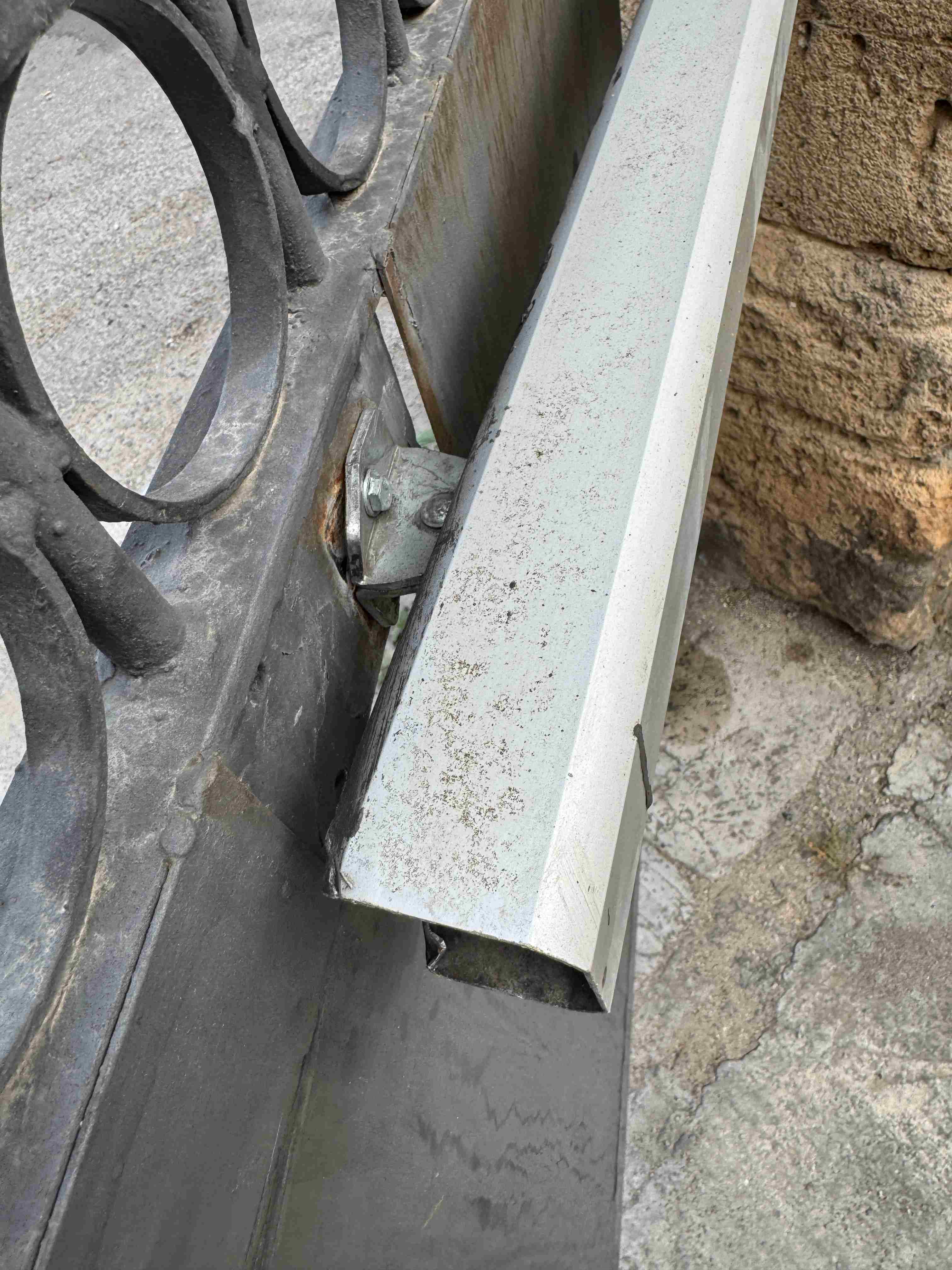

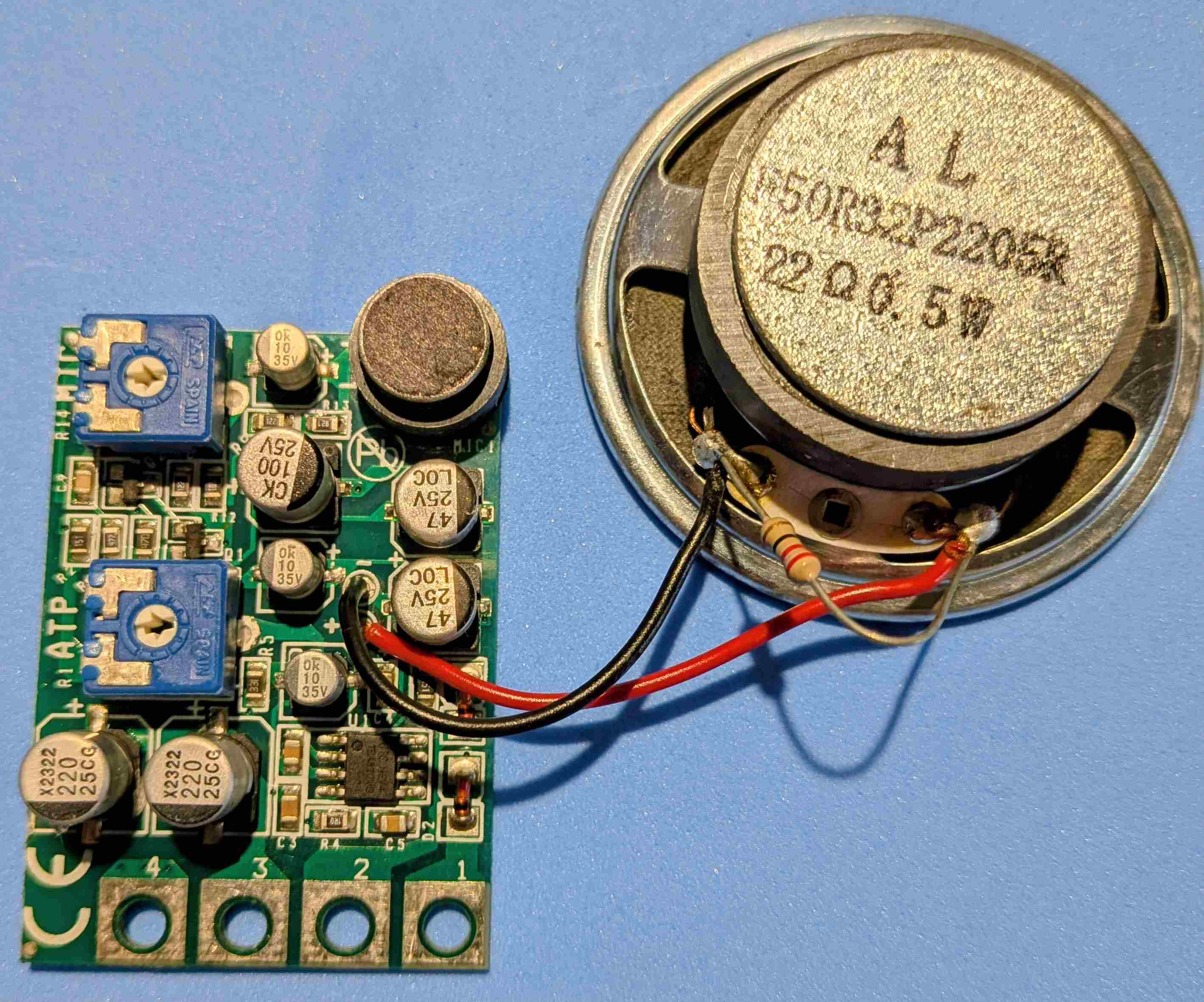

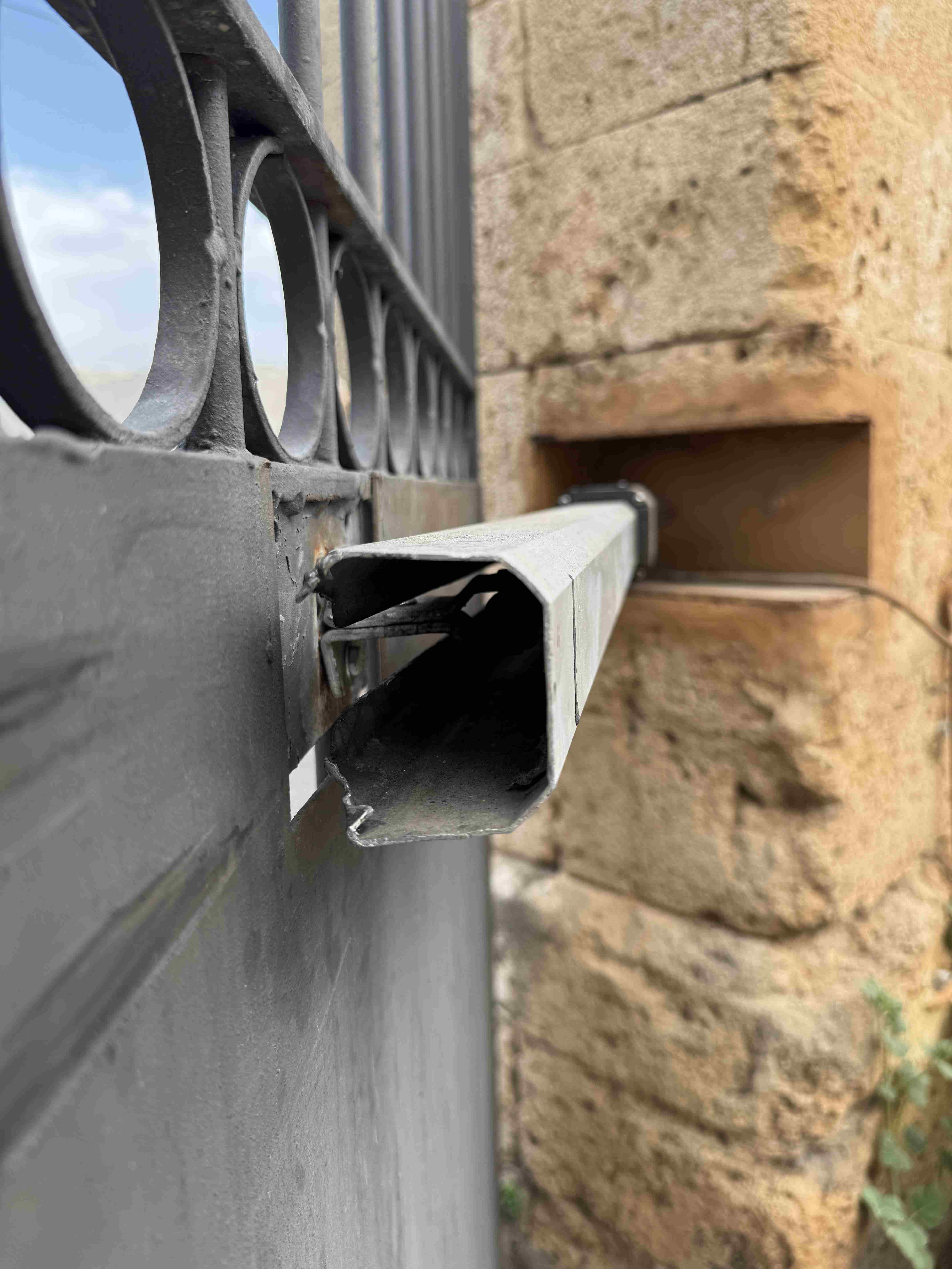

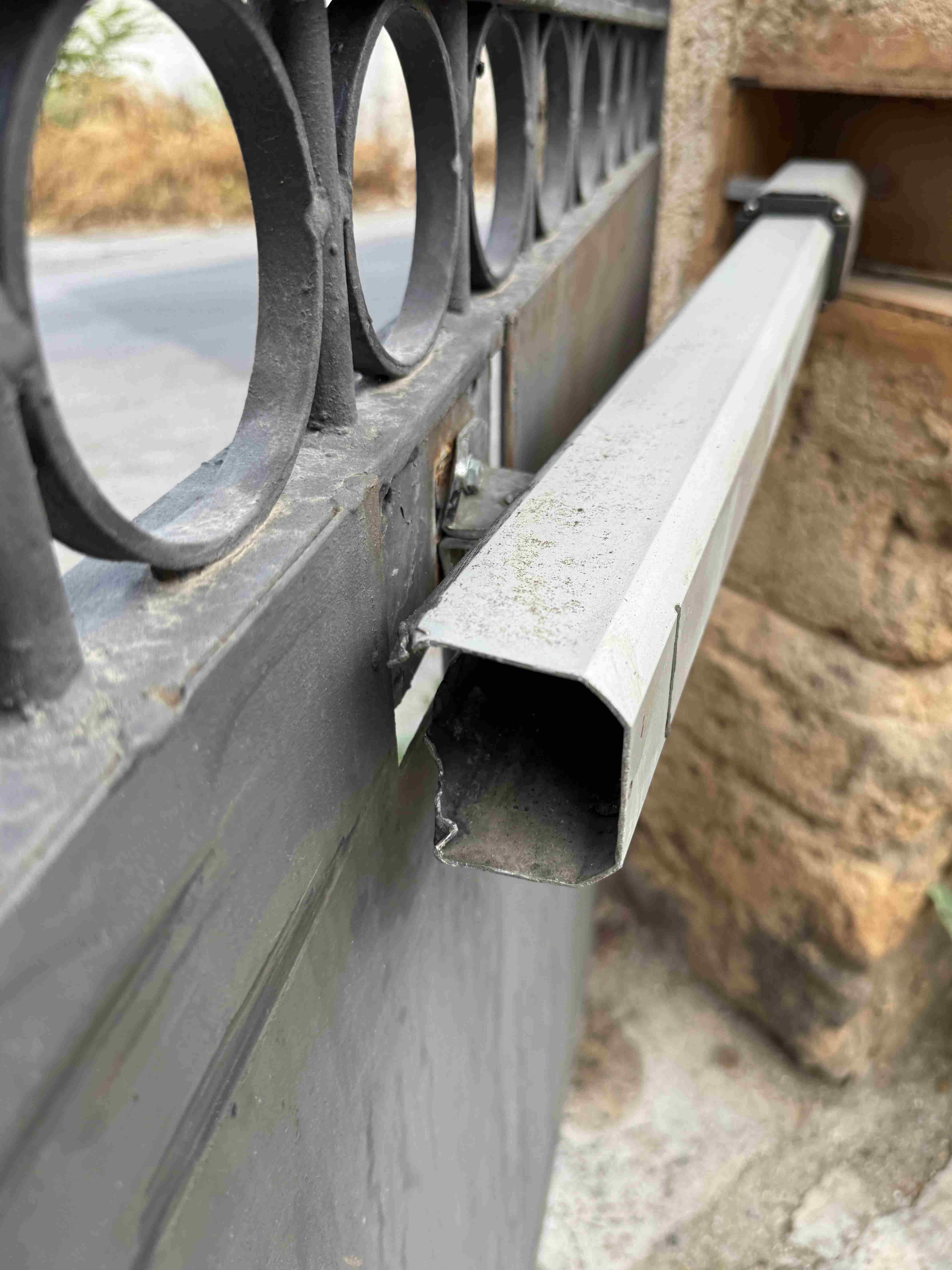

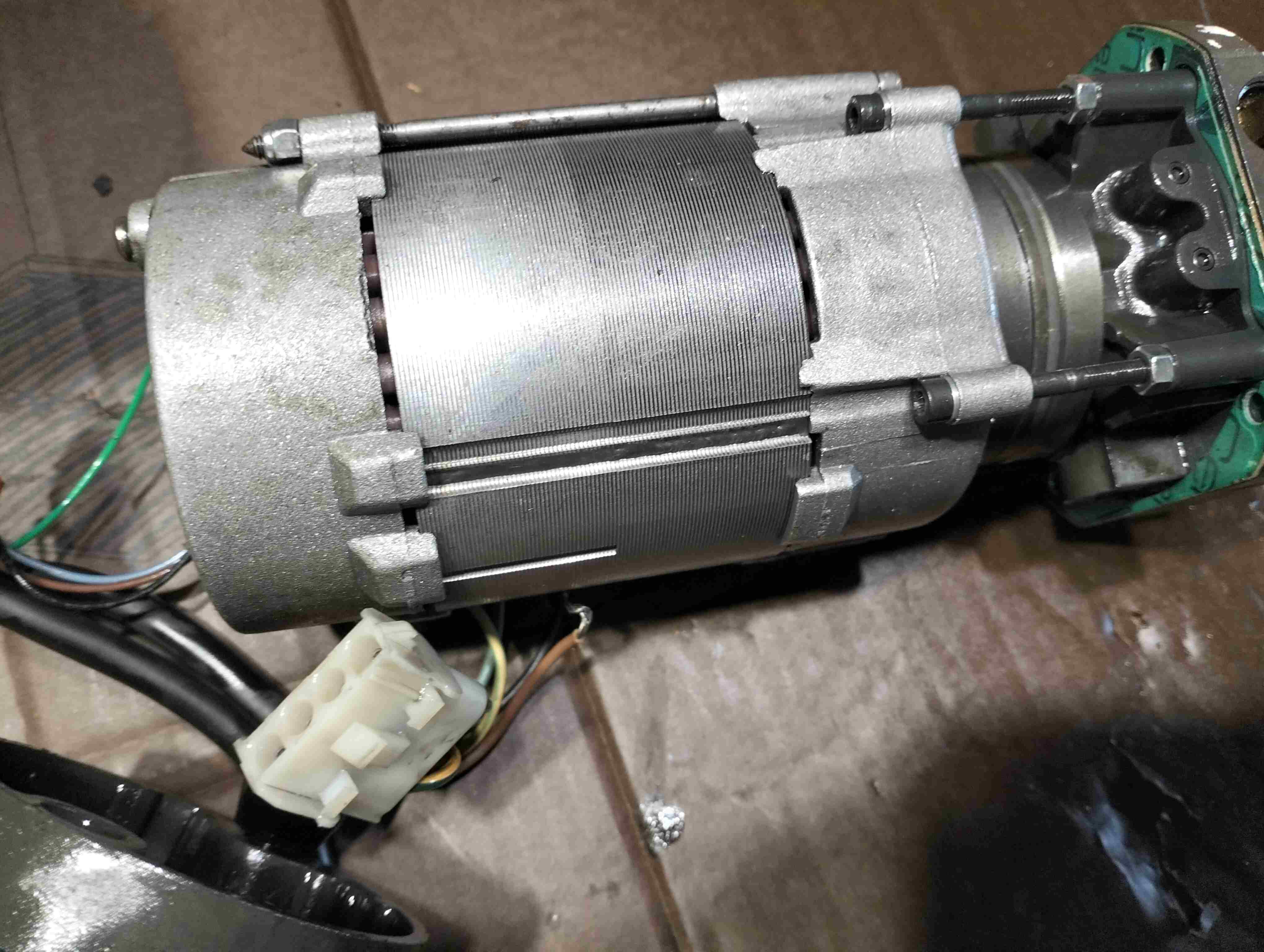

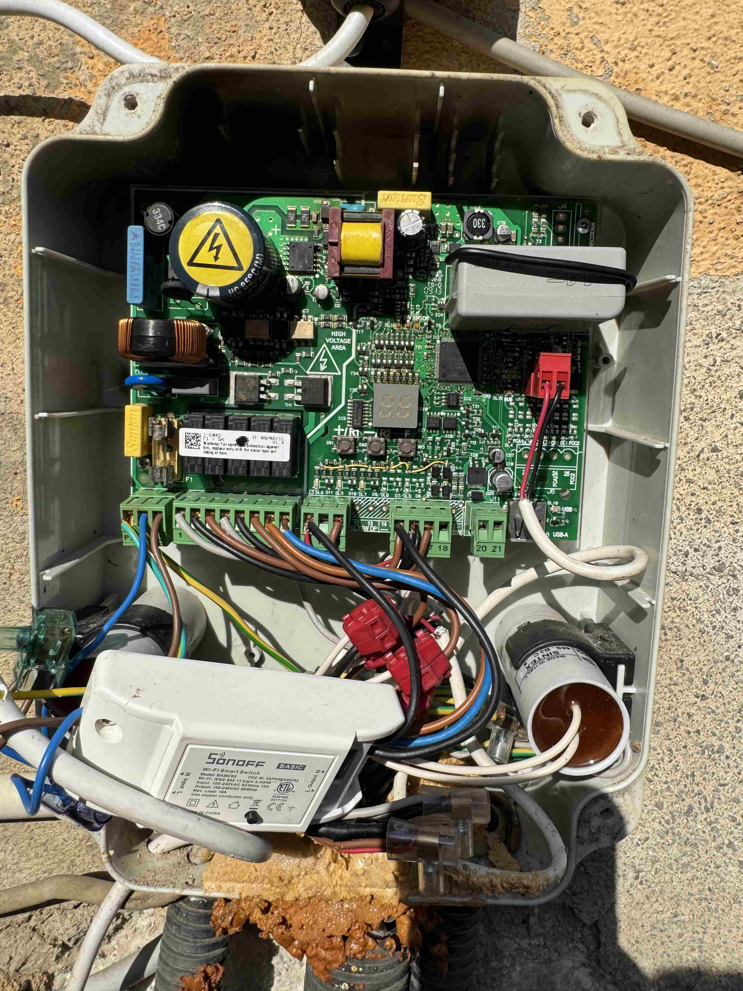

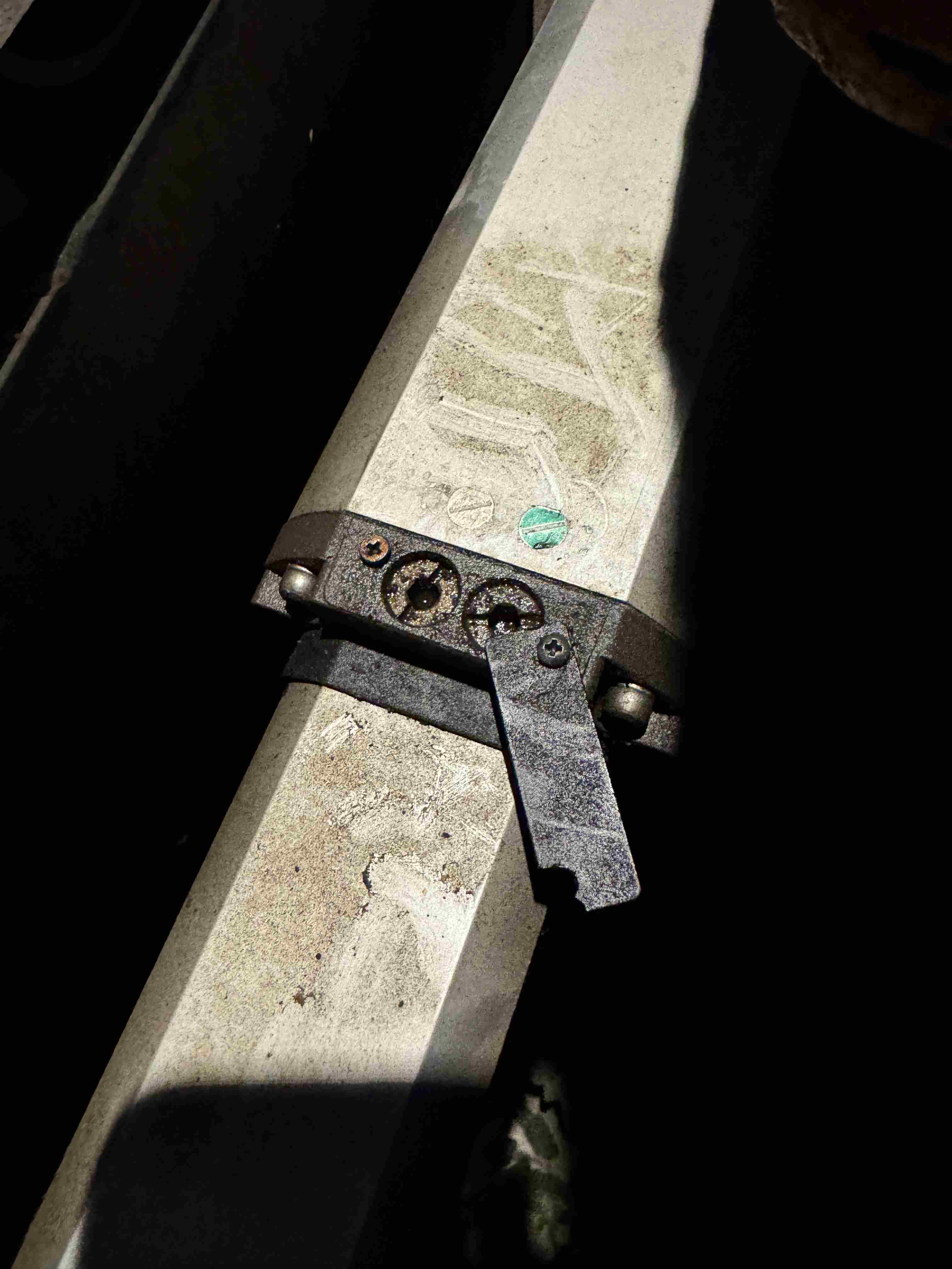

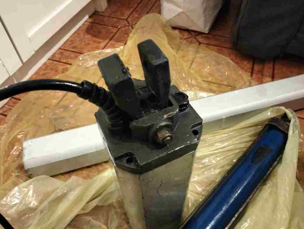

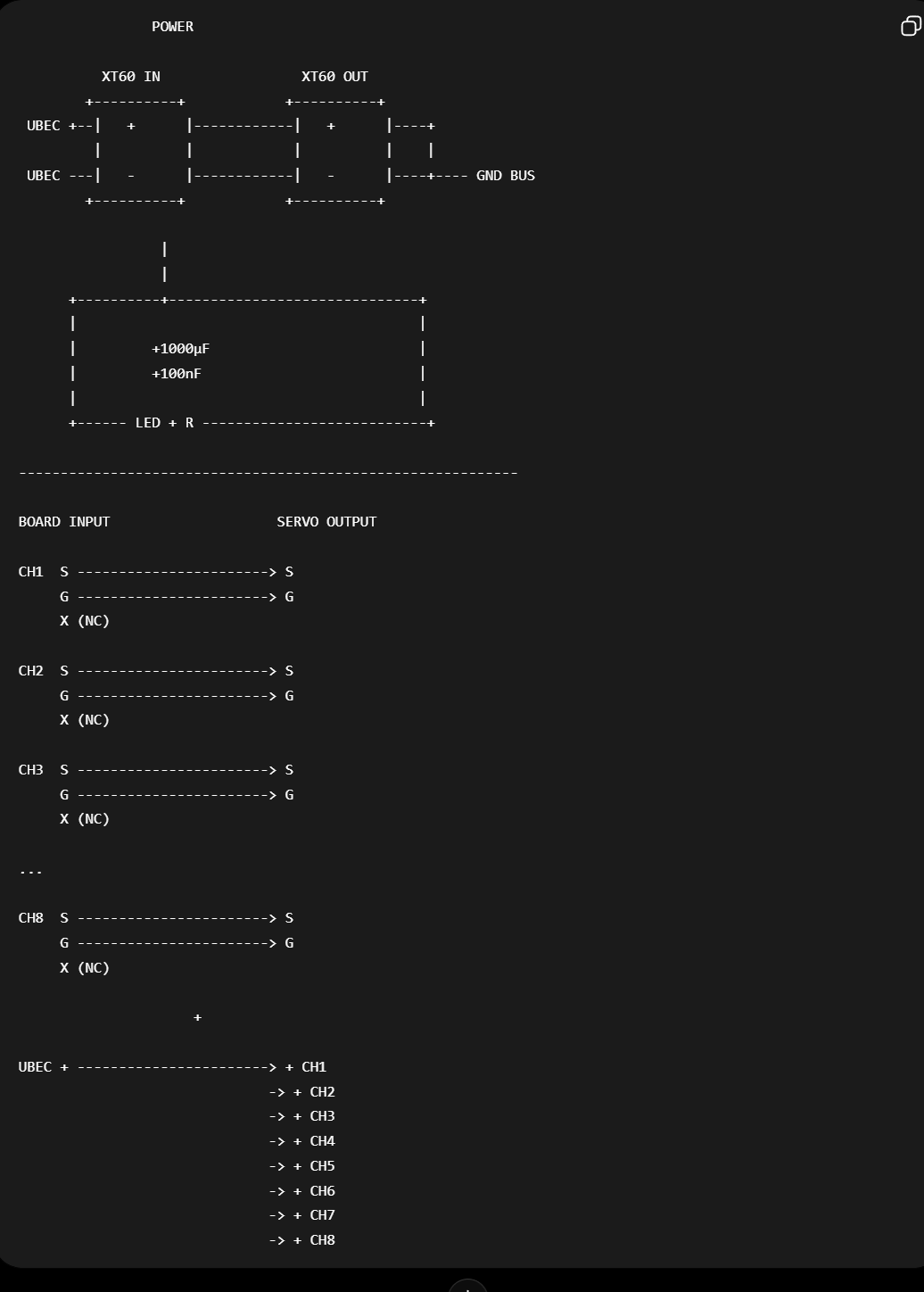

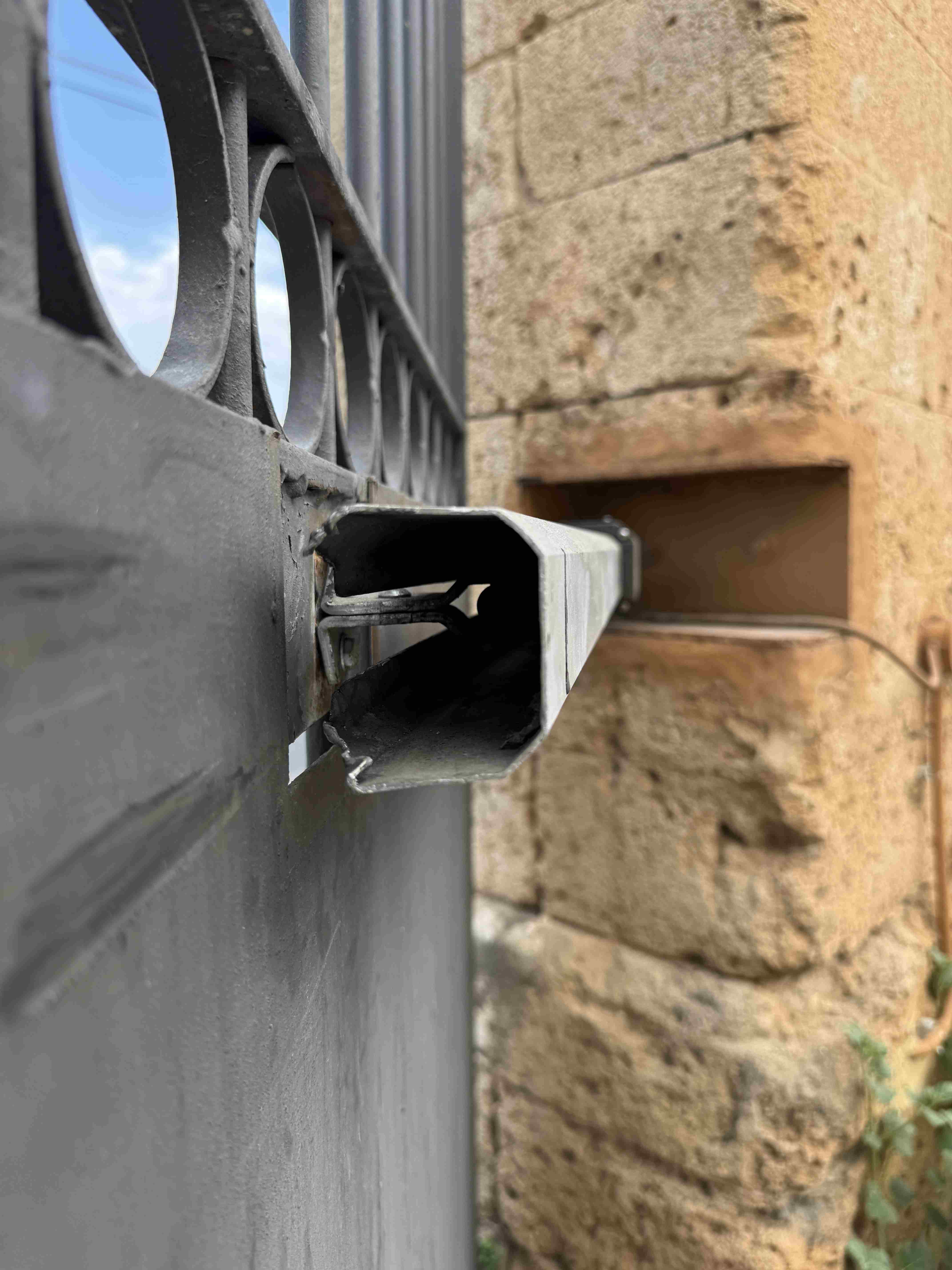

PLC MC80 Schneider
suzannastylejournal ha risposto a pidds alla discussione in Altro su PLC Schneider
For Modbus RS485 communication on the MC80 PLC, you'll typically use the READ_VAR function after configuring the serial port with the correct baud rate, parity, stop bits, and slave address to match the multimeter. If Schneider's documentation is limited, contacting technical support is a good option. For users working with allen bradley integrated control systems, similar Modbus communication can be implemented using Ethernet/IP gateways or serial communication modules for reliable industrial device integration. -
ENRC ha aderito alla comunità
Climatizzatore split non eroga aria fredda
Alessio Menditto ha risposto a fasteagle alla discussione in Guasti/Problemi Climatizzazione
La micro perdita la rileva SOLO il cercafughe elettronico tarato e certificato annualmente…lui rileva perdite di 4/5 grammi l’anno, ossia comincia a suonare…dopo la riparazione se il cercafughe non suona, dai punti dove ha annusato non perde. Di sicuro c’è solo la morte, ma ci stiamo avvitando…stai rendendo la situazione obiettivamente già difficile per te che non trovi uno che voglia riparare, impossibile se continui a pensare a queste cose, tecnicamente sembra un delirio paranoide: tu devi solo trovare un tecnico onesto che esca, controlli come pare a lui il tuo clima, trovi da dove è uscito il gas, ripari la perdita, faccia la prova da trascrivere sul libretto Fgas di tenuta con azoto, e sé quella prova va bene, fa uscire l’azoto, fa un vuoto meticoloso e sensazionale, carica a peso come indicato sulla targhetta, prende i soldi e va via…non puoi pensare a tutte quelle cose che pensi, che sono giuste ma non se ne esce più. A te deve bastare faccia le cose che ho elencato. -
amplificatore R:C.F am 5120 acceso solo led power , non audio
ciaol ha inserito una discussione in Radio - Stereo - Autoradio - HiFi - CD - DVD
buonasera ho questo amplificatore che non vi è audio,premetto che questo amplificatore era tutto ok , poi è restato tre anni fermo . ho testato finali tutto ok sono 4 .2n3055 pre buoni fusibili protezione ok se vi è qualcuno che può darmi una mano le sarei molto grato .buona serata a tutti. -
Climatizzatore split non eroga aria fredda
giorgio17 ha risposto a fasteagle alla discussione in Guasti/Problemi Climatizzazione
Dati tecnici:max pressione esercizio Di solito le marche serie mettono tutti i dati tecnici. -
Problema con nuovo differenziale
piergius ha risposto a cruise alla discussione in Quadri elettrici civili e terziario
Le Spie Led Vimar che ho provato portano la Tensione intorno ai 24V.; se parti con circa 30 V, vedi se la variazione è apprezzabile.. Beh, il Metodo è la "vecchia" Legge di Ohm ; in Continua : I= V/R . In Alternata : I = V/Z ! Praticamente, in un determinato Carico, circola Corrente se alla sua (Resistenza in Continua) Impedenza in Alternata, arriva la Tensione di Rete . Se qualche Comando, Lampada o Presa è attestato erroneamente, avrà 2 Automatici ad interrompere ciascuno un Conduttore Attivo . Perciò, prima di smantellare inutilmente tutto l' Impianto, . Lasciando ON tutti i Differenziali hai già trovato un "pulsante che prende la fase errata" .. (però Carichi fino a 3÷4 W non riuscirebbero a far intervenire il Differenziale ; Cosa smette di funzionare se lasci Off a turno, un solo Differenziale, prendi nota.) - ... Annota cosa smette di funzionare se lasci Off, a turno, un solo Magnetotermico alla volta . - Le Tabelle ottenute evidenzieranno l' eventuale presenza di altri "refusi" . - L' esecuzione delle prove può essere agevolata rilevando mediante una Pinza amperometrica che abbia una Portata in Milliamper, gli Sbilanci di Corrente sotto ciascun Magnetotermico ( abbracciando tutti i fili che escono dall' Automatico ) ; se sono pari o superiori a 30mA ed il Differenziale non interviene, stai leggendo l' Assorbimento del Carico collegato a valle di un Differenziale, ma con la Fase sotto un Magnetotermico e Neutro sotto un altro . - Puoi anche verificare sotto quale Magnetotermico varia la Corrente circolante, nel momento in cui attivi o disattivi un Carico . Nel caso delle Prese torna utile una Lampada alimentata tramite una Intermittenza da luminaria, che alterna Accensione e spegnimento . Se è collegato pari, leggi il medesimo "Segnale" lato Fase e lato Neutro. - Buona serata ! -
Disegno circuito scheda potenza per servocoimandi
alexandro80 ha risposto a alexandro80 alla discussione in Circuiti stampati (PCB) e CAD per disegno elettronico
Ciao, io ho necessità di avere il disegno in un formato che possa essere gestito da chi realizza i circuiti perchè io non posso farlo. Quello che vedi è una immagine che è stata generata dalla AI con tutte le informazioni che ho inserito (componenti, piste, servo pin ecc. Le misure che vedi nelle immagini sono quelle che abbiamo calcolato con l'AI tenendo conto dei componenti. Non ho nessun disegno reale in mano... -
Differenziale a monte di Autotrasformatore
click0 ha risposto a Carcereri alla discussione in Progettazione impianti elettrici civili e terziario
spero tu non condivida l'impianto di terra con altri o se la terra è condivisa abbia un valore resistivo molto basso altrimenti sulla linea di terra risulta una certa tensione pari alla corrente che circola sul dispersore ... -
Climatizzatore split non eroga aria fredda
fasteagle ha risposto a fasteagle alla discussione in Guasti/Problemi Climatizzazione
in pratica posso star tranquillo che è impossibile che una cartella (o altro punto facilmente accessibile e riparabile) possa avere una microperdita, ovvero una perdita che emerge solo mettendo in pressione il circuito per molto tempo? se sì, allora mi limiterò a far constatare nell'immediato perdite dalle cartelle ed altri punti facilmente accessibili/riparabili e le farò riparare, poi chiederò di eseguire la prova di tenuta. se però la prova di tenuta andrà male nell'immediato vorrà dire che ci sono altre perdite in punti che non conviene riparare (per es. brasature interne all'unità esterna, valvole, etc.) ed interromperò la riparazione della macchina perchè i costi risulterebbero eccessivi. condividi questa mia strategia come quella migliore per ottimizzare i costi di riparazione? sul libretto che ho (operation manual) non mi sembra ci sia scritto nulla a riguardo. in questo caso come ci si regola? - Oggi
click0 ha iniziato a seguire Contabilizzare i consumi
mah... se siete solo in due e lui non si monta i suoi resti punto e a capo la più funzionale è mettere mano agli impianti e farsi il proprio contatore acqua
ALLUMY ha iniziato a seguire Contabilizzare i consumi
Mettiti un nuovo contatore senza contratto allora, quando vi vedete poi fate i vostri conti. Io ho consumato 1, tu 333, paghi il 99,9% della bolletta 🙃
Quindi ha ragione lui. Capisco che non ti piaccia, ma l'unica soluzione realisticamente fattibile e per la quale il tuo vicino non potrebbe dirti niente è rifare l'impianto di casa collegandolo a un nuovo contatore intestato a te. Se quello che avete ora è intestato a te, lo chiudi e se lo riapre lui per se stesso. Costerà una fortuna, ma con chi finge di non capire o ha capito che legge gli dà ragione, le soluzioni "in amicizia" non credo vengano accettate. Dopo tutto se tu che vuoi una cosa non legale. Poi se per tentare un accordo finisci a litigare vabbè...
BTicino 344292 guasto?
JacksonT ha risposto a JacksonT alla discussione in Citofoni, videocitofoni e intercomunicanti
Grazie, proverò nei prossimi giorni. Purtroppo non è un "condominio" vero e proprio, sono tutte ville con il cancello di ingresso (e il citofono) in comune. Temo che se fossero i cavi dovrei andare a ritrovo per qualche centinaio di metri per capire dove si trova il guasto. Confermo che i cavi sono collegati nel morsetto corretto, il citofono ha funzionato per qualche anno prima di dare questi problemi. -
Disegno circuito scheda potenza per servocoimandi
Ctec ha risposto a alexandro80 alla discussione in Circuiti stampati (PCB) e CAD per disegno elettronico
Puoi fargli generare lo schema di ciò? Io sono abituato a fare le schede da solo... Altro che Chat-GPT... Dallo schema, con le specifiche, si può ricavare lo stampato, o meglio tutti i "disegni" che servono per produrlo. Io di solito non mi servo in Italia (troppo cari), e uso JLCPCB, prezzi buoni e qualità piuttosto alta. Una domanda, importante per alcune caratteristiche da implementare nello stampato: sarà saldato a mano o a macchina (saldatura ad onda)? Se poi sei interessato ad andare avanti, mandami un messaggio personale, magari, così non si stressa il forum -
francesco mira ha iniziato a seguire Attuatore faac 402
Salve a tutti, ho un attuatore faac 402 che in chiusura ed in apertura fa un rumore come se ci fosse qualcosa che sgrana all' interno e l'anta del cancello si apre solo a metà inoltre la parte finale dove si trova il motore si surriscalda e sbloccandolo con la chiave triangolare sento il motore che gira ma non si surriscalda, ho notato poi una perdita d'olio sul fondo dell' attuatore e l'ho smontato per cambiare le guarnizioni ma facendo un giro online ho visto che ci sono 2 tipi di kit guarnizioni uno pre 2004 e uno post 2004 e le etichette sono completamente rovinate quale devo acquistare? Grazie.
PhantomEVO1 ha iniziato a seguire FAAC E045: stacca la luce quando deve aprire!
FAAC E045: stacca la luce quando deve aprire!
PhantomEVO1 ha inserito una discussione in Cancelli elettrici
buon giorno a tutti, ho questo fastidiosissimo problema su questa scheda MARTORIATA: sfiammata piu e piu volte nell'arco degli ultimi 3 anni e sempre ripresa in qualche modo, sopratutto con decine di piste riucostruite si accende e non da errori, appena mandi il comandi di apertura, le braccia prendono l'input iniziano ad aprirsi e si stacca il salvavita.riattacandolo torna ad accendersi perfettamente: cosa potrebbe essere? e poi altre due domande: super banali. i bracci sono stati adattati a un cancello che non li prevedeva (sono stati saldati): ultimamente il braccio di sinistra si strappa, e il vicino rimonta sempre dei perni che poi puntualmente si spezzano....secondo me c'è qualche errore concettulae di montaggio, come si potrebbe ovviare? oltretutto sempre questo braccio, da quando sto in questo complesso, non si è mai aperto completamente. il mio vicino sostiene sia un problema di olio (che lui di tanto in tanto rabocca). ho visto che ci sono due viti....possono entrarci qualcosa? lui dice che non so quale sia la differenza e a cosa servano... grazie a chi vorra aiutarmi -
Ciccio 27 ha iniziato a seguire Liebherr GN2723 si è spento da solo
Liebherr GN2723 si è spento da solo
Ciccio 27 ha risposto a dedemiki alla discussione in Frigoriferi - Congelatori
Ma siccome lo comanda una scheda, e questa ha singoli componenti economici, vale la pena provare a cambiare il condensatore. -
Superfrenc ha aderito alla comunità
Ariston LI 670 DUO – Motopompa di lavaggio si incastra meccanicamente dopo la partenza
ago.homer ha risposto a ago.homer alla discussione in Lavastoviglie
Grazie, ho trovato tutta l'elettropompa usata a 25 euro, la sostituirò. -
BTicino 344292 guasto?
Maurizio Colombi ha risposto a JacksonT alla discussione in Citofoni, videocitofoni e intercomunicanti
Dalla foto in effetti non si capisce, Effettivamente sembrano collegati male, ma se vuol dire che prima funzionava. In ogni modo, procurati un tester, mettilo in continua, stacca uno dei due fili e misura tensione tra quello rimasto attaccato e quello staccato. Dovresti trovare poco più di 26 volt. Se non ci sono bisogna seguire il percorso dei fili, fino alla derivazione condominiale (generalmente sul pianerottolo) e da lì valutare.. -
Disegno circuito scheda potenza per servocoimandi
alexandro80 ha risposto a alexandro80 alla discussione in Circuiti stampati (PCB) e CAD per disegno elettronico
Ciao, io ho necessità di avere il disegno in un formato che possa essere gestito da chi realizza i circuiti perchè io non posso farlo. Quello che vedi è una immagine che è stata generata dalla AI con tutte le informazioni che ho inserito (componenti, piste, servo pin ecc. Le misure che vedi nelle immagini sono quelle che abbiamo calcolato con l'AI tenendo conto dei componenti. Non ho nessun disegno reale in mano... -
Liebherr GN2723 si è spento da solo
dedemiki ha risposto a dedemiki alla discussione in Frigoriferi - Congelatori
Grazie per le risposte, per ora è staccato in quanto vuoto. Le prove di riavvio le ho fatte subito dopo l'incidente e non mancava un colpo ma comunque cerco di verificare i componenti per avere una certa affidabiità, anche se dopo questo evento la fiducia è compromessa. -
Riello Gulliver RG1
giorgio17 ha risposto a michele1989 alla discussione in Guasti/Problemi Riscaldamento
Tutto bene? Funziona? -
Climatizzatore split non eroga aria fredda
giorgio17 ha risposto a fasteagle alla discussione in Guasti/Problemi Climatizzazione
La pressione in azoto va impostata dal libretto di installazione condizionatore macchina interna.Se la macchina interna supporta max 35 bar non puoi mettere 40 bar di azoto. -
francesco mira ha aderito alla comunità
se siete rimasti solo voi due non è più una cosa condominiale o comuqnue non può più esser valido il regolmaento originario e ci saranno delle modifiche apportate in assemblea, scrittura privata tra voi e suddivisione in numero utenti come minimo. Se negli anni che si son staccati tutti è stata mantenuta la suddivisione in millesimi è colpa di chi c'era prima di te. il contatore è intestato a te, o accetta o dici che ti stacchi (alla fine sarebbe comunque la cosa migliore). tecnicamente quello che chiedi è antieconomico, sicuramente la soluzione peggiore. fatti due conti, sui soldi che risparmi pagando il consumo effettivo e decidi se vale la pena spendere o dargliela vinta
Porter che si guasta spesso
ALLUMY ha risposto a ALLUMY alla discussione in Citofoni, videocitofoni e intercomunicanti
Climatizzatore split non eroga aria fredda
Alessio Menditto ha risposto a fasteagle alla discussione in Guasti/Problemi Climatizzazione
La prova di tenuta delle cartelle è immediata: o fa la schiuma o non la fa, così come il cercafughe suona o non suona. Le prove di tenuta prolungata di solito si fanno per vedere quale dei circuiti perde ad esempio per tubo forato sotto traccia, ma non c’entra nulla con il risolvere un problema immediato. Oltretutto le prove di tenuta prolungata non sono facili da fare, non approfondiamo qui perché non c’entra nulla col tuo problema, ma vanno eseguite in un certo modo e oltretutto richiedono che il tecnico venga più volte sull impianto, figuriamoci fanno fatica a venire da te per cercare la perdita pensiamo se dovessero tornare più volte a vedere cosa succede alle pressioni. Ancora una volta mi vuoi trascinare in argomenti che non c’entrano con la soluzione del tuo problema, che è semplicissimo. Lo avvisi che tu conosci la legge Fgas e che loro lo devono fare altrimenti chiami le forze dell’ordine. Si trova in rete, te la scarichi, la stampi, e li trovi tutte le risposte alle tue domande.
