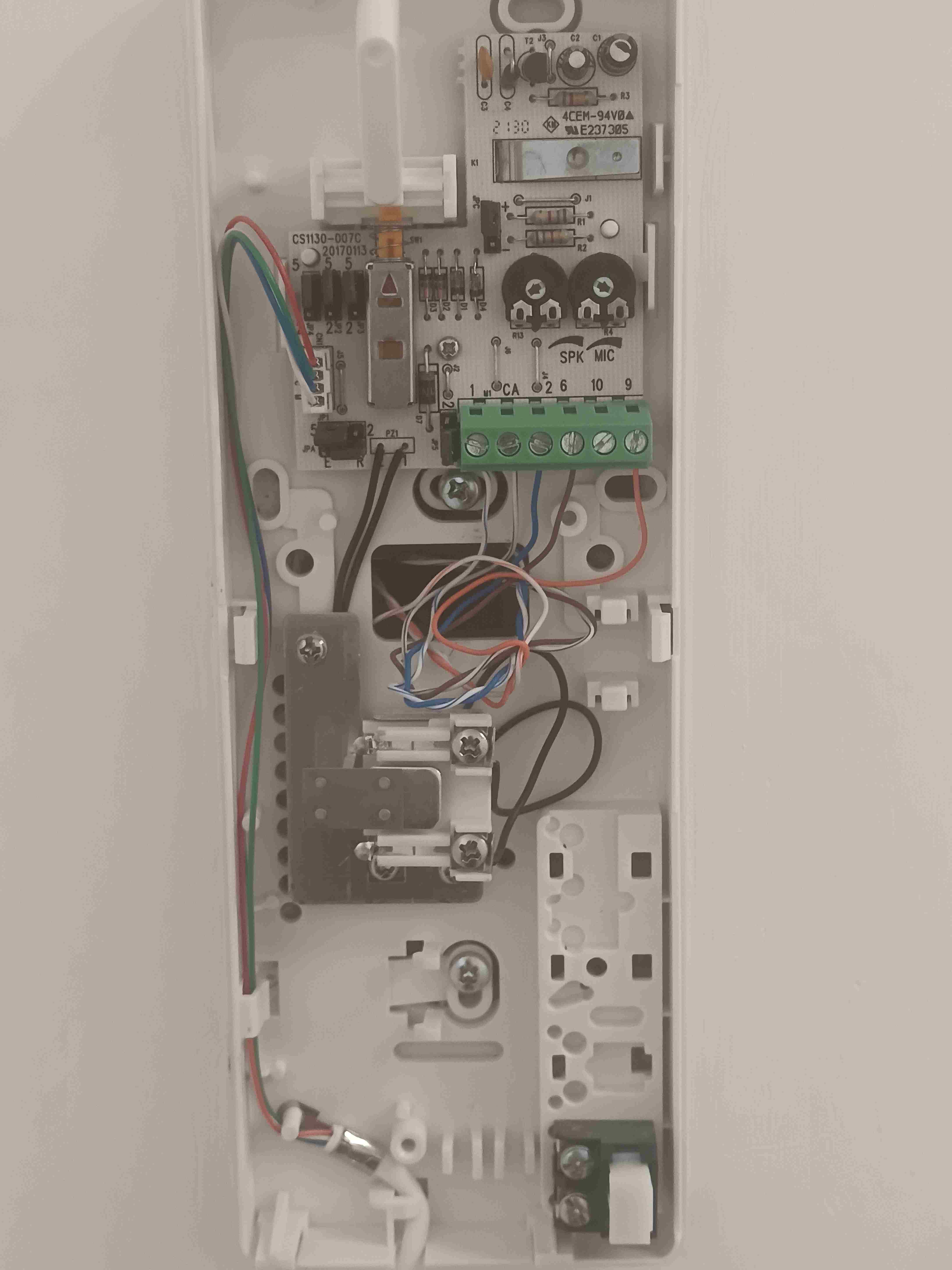

Problema apertura portone
mithe ha inserito una discussione in Citofoni, videocitofoni e intercomunicanti
Salve ho sostituito una vecchia cornetta Urmet con una nuova universale... Ho collegato I fili come da foto... tutto funziona tranne l apertura del portone. Premendo il tasto con la chiave non mi apre... Non so se ho sbagliato qualcosa o devo fare qualche impostazione.... Qualcuno può consigliarmi??? -
Ring Intercom con Elvox 887U e suoneria esterna
ROBY 73 ha risposto a Marcod67 alla discussione in Citofoni, videocitofoni e intercomunicanti
"Snì", nel senso che se ci fosse un solo comune, quello nel morsetto 3 in qualche modo è già collegato in comune a uno dei due fili del ronzatore, mentre l'altro filo di quest'ultimo, come hai già detto tu, lo dovrai collegare nel morsetto 6 del 887U -
Stefano Dalmo ha iniziato a seguire Rex SP860N, incasso, con motore andato
Rex SP860N, incasso, con motore andato
Stefano Dalmo ha risposto a marque alla discussione in Lavastoviglie
Ha detto tutto lui per non far intervenire altri 🤪 -
ALLUMY ha iniziato a seguire Sostituire illuminatore LNB con SCR
Sostituire illuminatore LNB con SCR
ALLUMY ha risposto a sevenhouses alla discussione in Impianti SAT
I motivi possono essere vari. Innanzitutto, scusa la domanda ovvia, hai provato a telefonare all'assistenza? Marca e modello del decoder? Ha uno o due ingressi SAT? Se ne ha uno, verifica che sia aggiornato il FW (alcuni modelli se non erano aggiornati non abilitavano lo splitter interno, che serviva a mandare i segnali Sat verso i due tuner). Se ne ha due, collega uno splitter esterno (in genere veniva fornito a corredo). Se tutti i collegamenti ti sembrano ok, prova a riavviare il decoder (anche qui, quando cambi l'impostazione antenna da LNB universale a SCR o viceversa, spesso si impalla il decoder, ma col stacca-riattacca di solito va a posto). In ogni caso, consiglio di aggiornarlo all'ultima release FW disponibile. Fammi sapere. Ciao - Oggi
Sostituire illuminatore LNB con SCR
snipermosin ha risposto a sevenhouses alla discussione in Impianti SAT
Quello vecchio che tipo di LNB è? Hai una foto dell'etichetta? -
Salve a tutti, Vollendo sfruttare appieno le caratteristiche di mysky hd, ossia registrare un canale e visualizzarne un altro, ed avendo a disposizione un solo cavo che scende dal tetto ed arriva al decoder, ho pensato che la soluzione più veloce fosse cambiare l'illuminatore (se così si chiama) LNB con un sistema SCR. Dopo aver installato tutto e configurato il decoder come SCR, non riesco a vedere nessun canale, continua a dire che il segnale è assente. Disperato ho rimesso il vecchio illuminatore. Potete aiutarmi indicamdomi se sbaglio qualcosa? Allego qualche immagine della configurazione e il modello del nuovo illuminatore. Grazie in anticipo Giuseppe
Ciccio 27 ha iniziato a seguire Rex SP860N, incasso, con motore andato
Rex SP860N, incasso, con motore andato
Ciccio 27 ha risposto a marque alla discussione in Lavastoviglie
Ha il venturi che manda l'acqua al cestello superiore? Se sì, leva la chiocciola che copre la girante nel pozzetto. Se questa è bloccata, ha ragione il tecnico (motore a bronzine), ma se gira liscio è molto probabile che sia il condensatore da cambiare. Pezzo quasi universale, quindi facilmente reperibile. Basta che abbia la stessa capacità (o al limite leggermente maggiore), che è scritta sul fianco. Magari posta delle foto. -
marque ha iniziato a seguire Rex SP860N, incasso, con motore andato
Ciao, la lavastoviglie in oggetto, di 33 anni, pur se usata ben poco, non va più. Il tecnico ha sentenziato motore defunto e mi ha dato il codice in caso volessi provare io a cercarlo (50248326), ma, sul web, o non si trova o il costo + l'installazione si avvicinano alle cifre del nuovo. Suggerite di cambiarla o conoscete qualche ricambista in Piemonte che potrebbe avere il pezzo magico a prezzo iperconveniente? Veniva usata 2-3 giorni ogni 2-3 settimane con programma normale a 65°, che durava 1 h 15". In caso di cambio, che marche/modelli suggerireste, considerato anche l'utilizzo diciamo sporadico? 59 cm di larghezza, 66 cm l'altezza della porta, 82 cm l'altezza totale, profondità del top 57/58 cm. Grazie
Hotpoint HFO3O32CWX: non prende più il sale
Ciccio 27 ha risposto a jonny89 alla discussione in Lavastoviglie
C'è una copertura incernierata in basso. Bisogna fare leva dui due ganci laterali, e forse scalzare un po' l'isolamento di catrame della vasca, che col tempo può cedere leggermente. -
Hotpoint HFO3O32CWX: non prende più il sale
Ciccio 27 ha risposto a jonny89 alla discussione in Lavastoviglie
Fermo! È dietro lo zoccolo, sotto la porta, in basso. Cosa buona, perché riduce il numero di cavi che si possono troncare. -
Impianti fribra da provider
Maxfrence ha risposto a Maxfrence alla discussione in Altro su telefonia
Torno sulla questione perché la situazione è tragicomica era il 2023 oggi 2026 non è cambiato nulla. Ho lasciato Vodafone perché non mi dava mai più di 70 Mbit di velocità con le scuse più assurde. Sono passato a Tim che mi ha promesso, come i marinai che avrei avuto il collegamento ftth entro breve tempo intanto mi assicurata almeno 160Mbit su collegamento fino a 200 con loro modem. Fatto il contratto risparmiando anche un pochino su Vodafone. Dopo circa 2 mesi ( inizio 2024) arrivano due tecnici, aprono dei tombini stradali, parlano tra di loro, telefonano e se ne vanno. Tutta la via ha la ftth, tranne tre case tra cui la mia. Dopo due gg mi chiamano per comunicare che faranno dei lavori stradali, se ho il gatage dove scavano di lasciare la macchina fuori per una giornata, io penso sarà la volta buona? Arrivano, rompono l'asfalto per circa 20 metri, arrivano dei tecnici e vedo che fanno una riparazione su un cavo, chiedo, ma non dovevate mettere la fibra? No è un guasto sulla linea in rame è entrata acqua nella muffola la rifacciamo. Arriva quello che sembra essere un capo e chiedo, ma mi avevate detto che portavate la fibra quando ho fatto il contratto, io sono del settori tecnico non so perché non avete la fibra qui tutto e cablato. M'informo e l'informazione è stata puntuale oggi 2026 non si sa ancora perché. Due anni e vari mesi non sono bastati per informarsi pensa avere una risposta. -
Massima temperatura esterna e inefficacia del clima
giorgio17 ha risposto a davidocq alla discussione in Impianti Climatizzazione
Ovvio che non era per produzione acqua calda,era solo un esperimento e da utilizzare era l'aria calda del condensatore. -
Avviamento pompa sommersa
Maxfrence ha risposto a Maxfrence alla discussione in Schemi e applicazioni di circuiti elettrici
Forse ho trovato la soluzione lasciando il relè temporizzato e cambiando i contatti. Cercando ho trovato le istruzioni del relè e ho scoperto che ha più possibilità selezionando su una rotellina con DE, AI, SW, BE più funzioni. Ora funziona come un relè temporizzato puro, il galleggiante chiude il circuito la bobina si aggancia e conta 1 minuto, se il galleggiante torna in posizione off la prossima volta la pompa riparte se il galleggiante resta " sospeso" in acqua la pompa non riparte più almeno fino a che il galleggiante non torna diritto. Bene ho scoperto che questo relè girando la rotellina sulla sigla BE e cambiando i cablaggio funziona come mi interessa, ovvero la pompa parte il relè chiude il circuito e questo rimane chiuso finché c'è acqua da smaltire, una volta che il galleggiante torna in posizione la pompa continua lavorare per 1, 2, 3 minuti il tempo impostato poi si arresta ed è pronta per un altro ciclo. Ora rimonto tutto con il nuovo cablaggio si tratta di fare un paio di ponti tra A1 B1 e 15 e B1 con A2 vediamo se funziona sulla carta si. Comunque grazie ragionare con voi mi ha spinto a trovare una soluzione senza demolire tutto. Relè finder 87.01 (BE) Ritardo alla disinserzione con segnale di comando. Il relè si eccita alla chiusura del contatto di START. Si diseccita quando, dopo il rilascio dello START, è trascorso il tempo impostato. -
Massima temperatura esterna e inefficacia del clima
click0 ha risposto a davidocq alla discussione in Impianti Climatizzazione
si possono percorre entrambe le strade -
click0 ha iniziato a seguire Massima temperatura esterna e inefficacia del clima
Massima temperatura esterna e inefficacia del clima
click0 ha risposto a davidocq alla discussione in Impianti Climatizzazione
ma molto limitante -
Stefano Dalmo ha iniziato a seguire Frigorifero Samsung guarnizione porta
Frigorifero Samsung guarnizione porta
Stefano Dalmo ha risposto a Fla58 alla discussione in Frigoriferi - Congelatori
Se non è tagliata e ripristinabile. Posta delle foto , e magari della cerniera superiore . A volte se la porta si abbassa , la guarnizione non aderisce bene . -
Titolo: Sostituzione citofono LT Terraneo 600WS con BTicino Sprint 334202 – corrispondenza morsetti
Maurizio Colombi ha risposto a efix58 alla discussione in Citofoni, videocitofoni e intercomunicanti
Il 334202 non è adatto allo scopo, fattelo sostituire con il 334262 che è il cosiddetto universale, adatto a sostituire senza problemi il vecchio Tersystem 600. -
Sundar ha aderito alla comunità
interruttori ticino
Edoardo 007 ha risposto a Edoardo 007 alla discussione in Progettazione impianti elettrici civili e terziario
Ciao @Maurizio Colombi, oggi sono andato all'Leroy Merlin, ma il tipo del reparto non sapeva niente della nuova serie, domani cerco un rivenditore ticino in zona, sperando sia aggiornato in quanto la figura tecnica ormai è quasi sparita dappertutto.... -
Massima temperatura esterna e inefficacia del clima
Alessio Menditto ha risposto a davidocq alla discussione in Impianti Climatizzazione
Per stare in in argomento, visto che si parla di efficienza, potreste scaldare effettivamente un po di acqua che esce calda dal condensatore, ma non potete esagerare nella quantità perché poi si raffredda troppo, e se si raffredda troppo crolla la resa della termostatica (che ha la resa inversa al compressore), perché la termostatica rende tanto più quanto la differenza tra pressione di entrata è alta rispetto a quella di uscita (il compressore invece ha la resa tanto più grande quanto minore è la differenza tra entrata e uscita) quindi se anche con molto caldo, si esagerasse al contrario facendo raffreddare troppo il condensatore, dentro lo split renderebbe meno e farebbe “meno freddo”. Il circuito frigorifero è un insieme di pezzi che ha rendimenti opposti, solo un bilanciamento perfetto garantisce la resa massima. -
Massima temperatura esterna e inefficacia del clima
giorgio17 ha risposto a davidocq alla discussione in Impianti Climatizzazione
Vado fuori discussiione:parecchi anni fa con il mio datore di lavoro avevamo pensato di fare produzione acqua calda con un condensatore abbinato alla macchina esterna,dopo non abbiamo mai fatto niente per vari motivi,però sarebbe interessante. -
Hotpoint HFO3O32CWX: non prende più il sale
jonny89 ha risposto a jonny89 alla discussione in Lavastoviglie
Ovviamente non saprei programmarla e nel caso dovrei farmela fornire già programmata ma sono proprio dubbioso sulla convenienza della riparazione Ottimo spunto. Speriamo si sia interrotto il cablaggio. Provo a smontare il frontale -
Caldaia junkers ZWR24-2ADE schema elettrico
Leone2285 ha risposto a disne alla discussione in Componenti Riscaldamento
Quei due tubicini entrano nello stesso pressostato? Comunque che il pressostato funziona lo dimostra il fatto che aspirando l'aria la caldaia parte. Il pressostato serve a verificare che la ventola è accesa per dare il consenso alla caldaia di accendere. -
preppyone ha aderito alla comunità
Caldaia junkers ZWR24-2ADE schema elettrico
disne ha risposto a disne alla discussione in Componenti Riscaldamento
SPD Tipo 2 Finder 7P.22 in impianto TT: installazione a monte del differenziale e protezione di back-up
Massimo_1979 ha risposto a Massimo_1979 alla discussione in Interruttori differenziali, magnetici e termici
Ciao Marco, prima di chiedere il passaggio a 4,5 kW, ho monitorato tutta l'estate 2025 con uno Shelly EM a due ingressi collegato alla linea delle prese e a quelli dei condizionatori: in tutto il periodo, con i condizionatori accesi praticamente tutto il giorno, lavatrice e forno elettrico (che sono gli elettrodomestici che sono accesi ogni volta per più tempo) mai si sono superati i 3,2 kW. E non è stato un monitoraggio "istantaneo", ma frutto di un report (file .xlsx) scaricato ad ottobre nel quale ho rilevato i picchi. Ho chiesto 4,5 kW solo perché se accendevamo il fon c'era il rischio che scattasse il contatore. E sottolineo il rischio perché i climatizzatori a regime non arrivano a 1 kW. Ad ogni modo, lascio perdere l'installazione dell'SPD... Grazie comunque per i consigli e le dritte! Buona giornata! MASSIMO -
Hotpoint HFO3O32CWX: non prende più il sale
UABC80 ha risposto a jonny89 alla discussione in Lavastoviglie
Dovrebbe essere nel cruscotto, ma attendi conferma. In questo caso è possibile che se i fili passano sotto la porta si siano logorati a forza di aprire e chiudere… Nessuna macchina di nessuna marca è esente da questo problema
