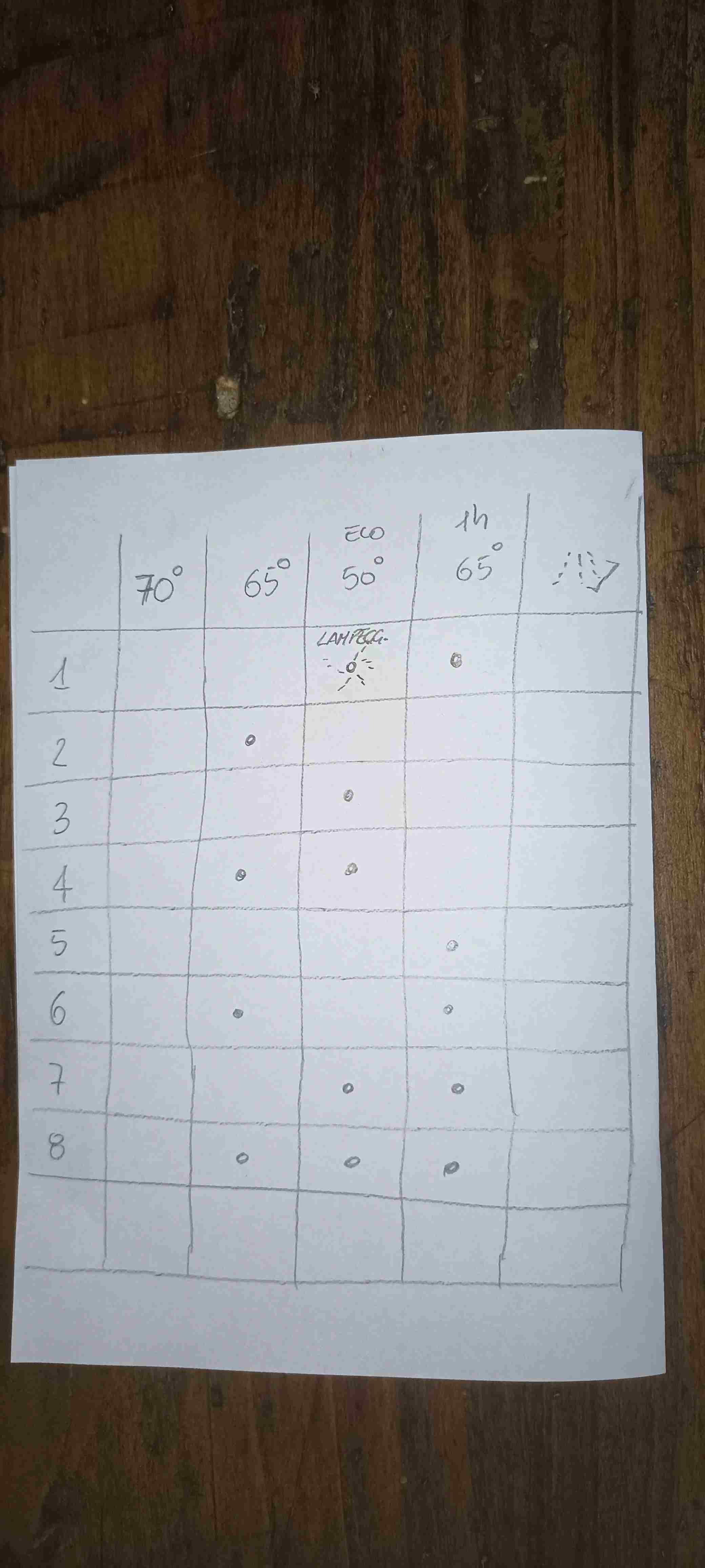

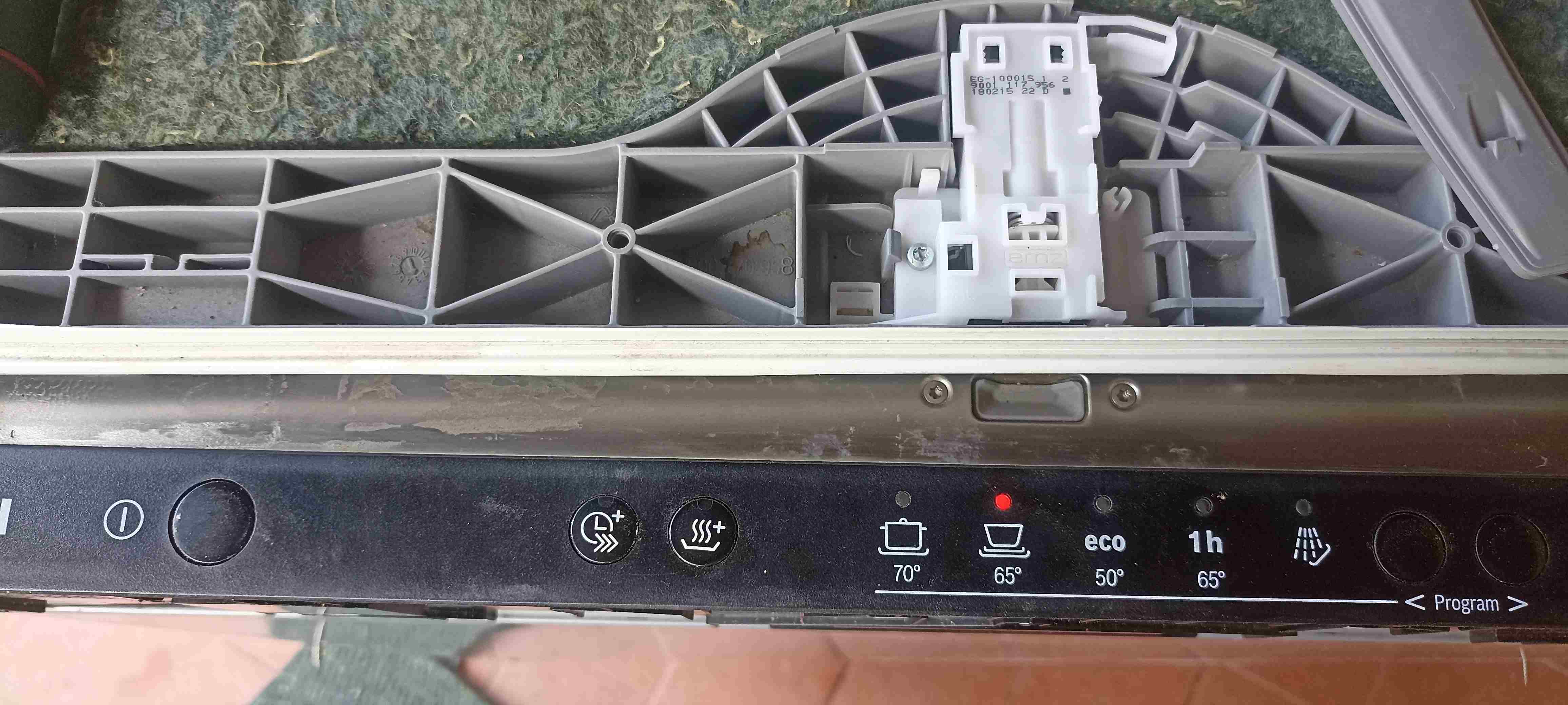

Aiuto su Urmet 1130/16
devilx ha risposto a devilx alla discussione in Citofoni, videocitofoni e intercomunicanti
Ho il farfisa non è compatibile, ( anche se il fornitore mi ha assicurato che lo è), o non so dove sbattere più la testa ... -
Aggiungo anche che,brancolando nel buio ho testato sia il reed che il sistema antiallagamento e funzionano entrambi. Al tubo di carico acqua non arriva tensione, la lavastoviglie probabilmente va in errore prima
Intanto vi ringrazio per il vostro tempo. La prova dello scarico nel secchio non ha avuto esito positivo. Allego il report della diagnostica, scorrendo con il tasto "programma" ho 8 combinazioni di errori
- Oggi
Temporizzatore meccanico lavatrice smeg LB110eb2
Stefano Dalmo ha risposto a bellastoria84 alla discussione in Lavatrici - Asciugabiancheria
In effetti sembra che sta quasi pet scaricare e fare la centrifuga . Potrebbe essere un problema meccanico del programmatore , devi dirci quando si ferma in quel punto cosa stava facendo , ha caricato e si è fermata ? Stava lavando già da un po e si è bloccato . insomma dettagli su cui lavorare . tirarla fuori e magari controllare il motorino del programmatore se è fermo o gira mentre il programmatore no . metti il termostato a freddo . fai un lavaggio senza panni controlla se c’è acqua in vasca o ha scaricato . -
Urmet 1133-D001 problemi ed eventuale sostituzione
Salvatore Biondo ha risposto a Salvatore Biondo alla discussione in Citofoni, videocitofoni e intercomunicanti
Se lo tolgo e sostituisco potrei mandare in corto i due tasti apertura cancello e portoncino visto che il diodo dovrebbe servire a separarli? -
Recupero vecchio caricabatterie 6-12V
Livio Orsini ha risposto a reka alla discussione in Altro su elettronica
La corrente nel trasformatore, sia avvolgimento primario che secondario, è sempre di forma sinusoidale, quello che cambia è l'ampiezza! Se osservi la corrente all'oscilloscopio, usando una sonda di corrente o uno shunt, vedrai una sinusoide a 50Hz modulata in ampiezza. -
Aiuto su Urmet 1130/16
devilx ha risposto a devilx alla discussione in Citofoni, videocitofoni e intercomunicanti
Fatta la tua prova , non va lo stesso stesso problema. Ho provato a sostituire il posto esterno con un farfisa md30 peggio che andare di notte ... -
Urmet 1133-D001 problemi ed eventuale sostituzione
Salvatore Biondo ha risposto a Salvatore Biondo alla discussione in Citofoni, videocitofoni e intercomunicanti
Scusami Roby73 perchè "se me la sento"? Se lo tolgo e sostituisco con un pezzo di filo cosa potrebbe succedere? E soprattutto se lo tolgo e basta senza ponticellare? -
Temporizzatore meccanico lavatrice smeg LB110eb2
bellastoria84 ha risposto a bellastoria84 alla discussione in Lavatrici - Asciugabiancheria
Lampeggio led verde ZA3 e problema al motore Frog
danielescom ha risposto a danielescom alla discussione in Cancelli elettrici
Oggi si è ripresentato il problema (lampeggio del led verde e cancello che non si apre) ho provato subito il tuo suggerimento e ha funzionato! Appena fatto il collegamento ha smesso il lampeggio, anche ponte senza funziona correttamente. Mi consigliate di tenere il ponte 2-CX fisso ora? Metto un cavo elettrico 1.5mmq Grazie -
Buongiorno a tutti ho questo tv 50pus6162/12 può essere un problema t con se mi date un consiglio grazie
Recupero vecchio caricabatterie 6-12V
ALLUMY ha risposto a reka alla discussione in Altro su elettronica
Questa frase chi l'ha scritta? Io, ma che c'entra con questa che hai scritto tu? Secondo te la mia frase voleva dire che un trasformatore modifica ecc. ecc? E poi l'avevo precisato che si stava parlando di corrente e non di tensione, so benissimo che la tensione entra ed esce sinusoidale da un trasformatore classico, mentre la corrente in questo caso del caricabatterie no! Non è sinusoidale. Quindi stai tranquillo che i concetti di base li so. -
TV LG 75QNED80T6A, non funziona "restart" sui canali Mediaset
mistertv ha risposto a sormike alla discussione in LG - Goldstar
Come non detto, LG non ha una sezione community come Samsung dove gli utenti descrivono anomalie comuni. -
Errore 031 inverter Aurora Power on
Leonardo Macheda ha risposto a Leonardo Macheda alla discussione in Fotovoltaico
Ciao,si mi scuso ,mi sono accorto dopo quando ho riletto il messaggio di aver sbagliato.Sono gli AZ2150W-1AE-12DEFT DA 12 V,tra l'altro testato a banco con alimentatore e funzionanti ,lo scambio è funzionante.Comunque ti ri Ti ringrazio e vedrò su cosa fare,anche se non vale la pena. -
Lavatrice Candy smart non centrifuga
Stefano Dalmo ha risposto a ringhio55 alla discussione in Lavatrici - Asciugabiancheria
Il p e che se hai messo le spazzole in modo sbagliato hai potuto creare altri danni , magari sul pilotaggio del motore . ma ovviamente devi cominciare a mettere i tasselli al posto giusto iniziando dalle spazzole , che se si sono consumate in modo anomalo , se l’appoggio era solo in punta , ora vanno male anche nella giusta posizione . ma questo lo devi accertare tu che stai sul posto . se vai per tentativi , non va bene . Ma è chiaro come devono stare le spazzole sul collettore ? -
E26 Caldaia Immergas
Stefano Dalmo ha risposto a Edoardo 007 alla discussione in Guasti/Problemi Riscaldamento
Io ti ho già risposto . -
Teleruttore di un banco sega non funziona più
Maurizio Colombi ha risposto a rrriga alla discussione in Altro su impianti elettrici industriali
Complimenti! -
Stefano Dalmo ha iniziato a seguire Bosch Silence plus - errore acqua
Bosch Silence plus - errore acqua
Stefano Dalmo ha risposto a paozillo alla discussione in Lavastoviglie
Porta lo scarico in un secchio e prova -
michpao ha iniziato a seguire Bosch Silence plus - errore acqua
Quando le lavastoviglie di questo (gruppo) vanno in errore, fanno quel lampeggio e bisogna entrare in diagnostica per leggere il codice errore … Leggi in queso post le indicazioni che mettevo vedi Qui
penguinorama ha aderito alla comunità
Errore 031 inverter Aurora Power on
michpao ha risposto a Leonardo Macheda alla discussione in Fotovoltaico
Attento che i 4 relè sono da 12V 30A. Costo; le schede intere costavano 450€ nuove e sono esaurite da più di 10 anni, a causa del guasto E031 … ora l’unico modo é farla riparare (per sistemare quel danno ??), altrimenti dovrai sostituire tutto l’inverter (per non aver prestato attenzione all’errore che segnalava) 🤷♂️ -
Manuale nuova scheda came ZC1, in dotazione con i nuovi motori BXV PLUS 600KG 24V BUS
rfabri ha risposto a rfabri alla discussione in Cancelli elettrici
ops trovato il manuale scheda che poi ho sbgliato sigla ZBC1 è esatto, però non trovo nulla kit batterie. -
Superscope crs 2104 - Nessuna ricezione FM
carlovittorio ha risposto a dkmorb alla discussione in Radio - Stereo - Autoradio - HiFi - CD - DVD
La frequenza della FI per le radio a FM è di 10,7 MHZ -
Lex21 ha iniziato a seguire Problema acqua calda Vaillant VCW 240 E
Problema acqua calda Vaillant VCW 240 E
Lex21 ha risposto a Lex21 alla discussione in Guasti/Problemi Riscaldamento
Ho revisionato tutto il gruppo acqua e ho montato una valvola a 3 vie nuova. In modalità riscaldamento tutto funziona perfettamente, i termosifoni riscaldano subito. In ACS la valvola a 3 vie si sposta tutta a destra ma quando non parte l'autoclave nonostante c'è la pressione la caldaia non parte. Fa un ticchettio e si vede la luce gialla lampeggiare. Poi anche se l'autoclave è accesa e provo a miscelare l'acqua dopo un po' la caldaia si spegne. -
Errore 031 inverter Aurora Power on
Leonardo Macheda ha risposto a Leonardo Macheda alla discussione in Fotovoltaico
Ciao,michpao,si volevo sostituire infatti anche il relè k3 a 250 v che si è danneggiato insieme al relè Zettler da 24 volt.Ho dovuto togliere la parte carbonizzata del pcb me essendo da parte a parte ho dovuto fare il buco.Ma farla riparare ,quanto verrebbe la spesa più o meno per capire se ne vale la pena o no.Avrei sostituito i componenti da solo,ma purtroppo le piste sono tanto rovinate.Ho provato a mettere due pezzi di terminali di restienza per tenere la connessione tra sotto e sopra della pista ,ma rimane poco della pista integra che va al relè.Forse non dovevo tagliare ll rame ma era danneggiato. -
Teleruttore di un banco sega non funziona più
rrriga ha risposto a rrriga alla discussione in Altro su impianti elettrici industriali
Ho sostituito il salvamotore, per adesso, il banco sega, è tornato a funzionare reglarmente. Spero di non avere ulteriori problemi a breve termine. Un grande grazie a tutti quanti.
