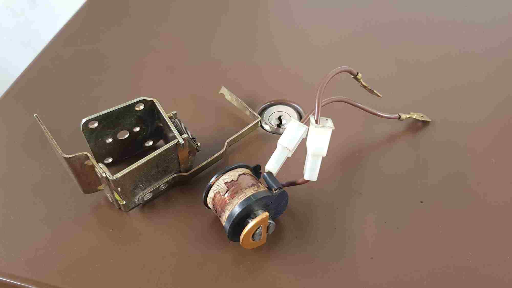

BSK Automation ha aderito alla comunità
TM251MESE - Problema di rete e firewall
marco1278 ha risposto a marco1278 alla discussione in Altro su PLC Schneider
ciao, ho modificato proprio quel file inserendo il comando “firewall eth1 default allow”. se non spengo il plc funziona, quando lo spengo e lo riaccendo le due porte di rete smettono di funzionare. Perché? -
se digiti esattamente: "MESSA A TERRA PER CAVO TV E SAT A 4 F" sulla baya ti spunta un negozio che lo vende. Non posso inserire il link perchè vietato da regolamento mettere link pubblicitari.
Trattamento periodico anticalcare per lavatrice
borgo77 ha risposto a Honig alla discussione in Lavatrici - Asciugabiancheria
ciao, personalmente alle mie faccio ogni 7/8 mesi un ciclo con il disincrostante apposito Miele, è l'unico che mi ha sempre soddisfatto io ho solo necessità di togliere il calcare che con acqua medio dura di pozzo a lungo andare si deposita, poi a tenerle pulite ci pensano i lavaggi ad alta temperatura con detersivo in polvere, lavo tutto dai 70 ai 95 gradi -
Gianpya81 ha iniziato a seguire Prime 5.0
- Oggi
Saeco SuperAutomatica - Problema gettoniera
Giacdony ha inserito una discussione in Piccoli elettrodomestici
Buongiorno a tutti, sono un possessore della macchina suddetta dagli anni '90. Ho avuto pochi problemi (potenziometro quantità caffè non funzionante - grado di macinazione non funzionante) ma nel complesso basta accettare piccoli compromessi! Ora purtroppo ho ancora un problema con la gettoniera: la bobina magnetica che trattiene il corpo gettoniera ha deciso di bruciare. Qualcuno di voi mi può consigliare un ricambio in commercio per detta bobina da 220v ? Allego foto del gruppo per aiutarvi Grazie a tutti! -
mercatoros ha aderito alla comunità
Fotovoltaico troppo grande, forse
Simone Baldini ha risposto a adamo alla discussione in Fotovoltaico
Una cabina da 500 kVA saranno circa 400 kW, un FV da 400 kWp non raggiunge mai i 400 kW di immissione, contando poi che avrai comunque un autoconsumo se è SSP quiandi la potenza ceduta sarà inferiore. In ogni caso devi ciedere l'aumento di immissione al distributore poi senti cosa ti dice. -
Giacdony ha aderito alla comunità
Impianto DTT su due piani
GattoMontanaro ha risposto a GattoMontanaro alla discussione in Impianti TV
Esatto, era solo curiosità quel documento. Rilevo però che la barra equipotenziale provvista di prese F, la si trova, ma non sembra molto diffusa tra i negozi online. Sembra un prodotto di nicchia 😀 -
lavastoviglie Bosch SMV68TX06E/42 odore di bruciato all'apertura di fine lavaggio
Ciccio 27 ha risposto a truceta alla discussione in Lavastoviglie
Trattamento periodico anticalcare per lavatrice
Honig ha inserito una discussione in Lavatrici - Asciugabiancheria
Ciao a tutti, sono ormai due anni che mi sto godendo la lavatrice Miele e ogni mese o quasi faccio le piccole pulizie suggerite dal manuale come filtri, scocca etc etc. Nel manuale però non si dice molto riguardo il trattamento anticalcare che ritengo di dover fare perché l'acqua è mediamente dura e quasi sicuramente a lungo termine si formerà calcare, mentre facendo ricerche in rete ho letto opinioni contrastanti a riguardo. È utile farlo? Se sì, ogni quanto? Usare un decalcificante apposito o un anticalcare che si aggiunge al detersivo? -
Eventuale acquisto lavatrice Hyundai
Honig ha risposto a Hirotome alla discussione in Lavatrici - Asciugabiancheria
@Hirotome se due lavatrici di diverse marche hanno gli stessi problemi è facile che la colpa sia dell'utilizzatore. Concordo con quanto detto da Ganimede, i cattivi odori non dipendono dalla lavatrice, ma dai batteri che si accumulano nel tempo. Prima di comprare una lavatrice nuova cerca guide online su come togliere questi odori e quali abitudini adottare per evitarli. -
Buongiorno Leone grazie per avermi risposto non ho idea di come dovrei procedere, potresti aiutarmi modificando lo schema sopra e inserendo il sonoff mini con dry contact grazie ho già quel modulo ma non è un problema prenderne un altro tipo grazie
alimentatore stabilizzato Zetagi mod.147
Livio Orsini ha risposto a Sergio Blascovich alla discussione in Elettronica Fai da te
La mia era solo curiosità perchè è un tipo di circuitazione che non uso e volevo avere qualche notizia in più sulla sua capacità di regolare le variazioni di carico. Nei casi in cui mi serve una tensione particolare o variabile, preferisco usare un 717 -
Cerco firmware di ripristino USB per Toshiba 65UA3D63DA, codice Vestel 10136397".
Bonfilio ha risposto a Bonfilio alla discussione in Toshiba
Grazie -
TM251MESE - Problema di rete e firewall
Adolfo62 ha risposto a marco1278 alla discussione in Altro su PLC Schneider
Ciao, il motivo per cui ad ogni riavvio del plc tutto torna di default e' perché quello che fai..... Script ecc rimane nella RAM. Per rendere permanente una configurazione devi agire sul file firewall default.cmd nella cartella /USR/cfg/ del plc. Per accedere alla cartella ed al file ti serve un client ftp tipo file sulla. Filezilla....... Non so perché se non lo scrivo così me lo corregge in file sulla -
Se non ci sono fermi a terra (per la chiusura) o su muro (per l’apertura) si usano i fermi dentro le casse. Le casse e i pilastri devono essere in asse così come le ante Non so se ho capito bene cosa intendi per “pali” ?
problema sostituzione del dimmer della camera matrimoniale con un pulsante o un interruttore
RB64 ha risposto a RB64 alla discussione in Illuminazione interni
Ok in verita era un tentivo contattarvi infatti avevo provato a sostituire il dimmer con un relè finder 27 01, consigliatomi perchè doveva avere esattamente 3 contatti come i cavi che scollegavo dal dimmer, poi il relè consegnatomi, causa un rinnovamento di prodotto mi è arrivato con quattro contatti. da qui è sorta la difficoltà, infatti gli schemi forniti con il relè illustrano i pulsanti che tagliano il neutro, mentre un vecchio pdf dei collegamento del dimmer l4410N con pulsanti illustrava gli stessi a tagliare la fase. ora io non so come sia stato cablato il mio impianto, ma dalle prove fatte parrebbe che manchi il neutro per far funzionare il relè, da qui la deduzione che il miei pulsanti tagliano la fase. credo di poter ricavare la fase da altri fili in scatoletta, ma la domanda che poi si pone è come collegare i tre fili del dimmer e dove mettere in parallelo il pulsante sostitutivo del dimmer? Correggo "credo di poter ricavare il neutro da altri fili in cassetta" -
ClaudUGO ha cambiato la sua immagine di profilo -
lavastoviglie Bosch SMV68TX06E/42 odore di bruciato all'apertura di fine lavaggio
truceta ha risposto a truceta alla discussione in Lavastoviglie
Tutto Ok, funzionamento perfetto dopo aver "ripassato" la guarnizione del coperchio brilantante. Riparazione eseguita. Ringrazio tutti per i suggerimenti e la gentile collaborazione. -
problema sostituzione del dimmer della camera matrimoniale con un pulsante o un interruttore
RB64 ha risposto a RB64 alla discussione in Illuminazione interni
Ok in verita era un tentivo contattarvi infatti avevo provato a sostituire il dimmer con un relè finder 27 01, consigliatomi perchè doveva avere esattamente 3 contatti come i cavi che scollegavo dal dimmer, poi il relè consegnatomi, causa un rinnovamento di prodotto mi è arrivato con quattro contatti. da qui è sorta la difficoltà, infatti gli schemi forniti con il relè illustrano i pulsanti che tagliano il neutro, mentre un vecchio pdf dei collegamento del dimmer l4410N con pulsanti illustrava gli stessi a tagliare la fase. ora io non so come sia stato cablato il mio impianto, ma dalle prove fatte parrebbe che manchi il neutro per far funzionare il relè, da qui la deduzione che il miei pulsanti tagliano la fase. credo di poter ricavare la fase da altri fili in scatoletta, ma la domanda che poi si pone è come collegare i tre fili del dimmer e dove mettere in parallelo il pulsante sostitutivo del dimmer? -
click0 ha iniziato a seguire foto montaggio nice mfab3000
Ma le casse e di conseguenza i pali del cancello sono paralleli tra loro? I motori in ogni caso lavorano con fermo meccanico contro la cassa.
alimentatore stabilizzato Zetagi mod.147
Leone2285 ha risposto a Sergio Blascovich alla discussione in Elettronica Fai da te
In ingresso ho dato 17V. Vorrei ricordare che io ho usato un solo regolatore 7812 senza alcun dissipatore solo per fare una prova. Nello schema originale vi erano 3 regolatori in parallelo e le resistenze del partitore erano 4,7ohm per R1 e 560ohm per R2. L'autore del post lamentava di avere in uscita è senza carico, se ho capito bene, una tensione di 12,3V. Adesso dovrà essere lui a fare qualche prova se vuole avere qualche riscontro. Comunque se trovo un carico più grosso la prova la faccio. -
Cerco firmware di ripristino USB per Toshiba 65UA3D63DA, codice Vestel 10136397".
Dumah Brazorf ha risposto a Bonfilio alla discussione in Toshiba
Controlla se la tua scheda è tra quelle che questo tizio può ripristinare https://www.ebay.it/itm/167179791564 -
danieleindino90 ha aderito alla comunità
Lavastoviglie Ariston HIO 3C23 WF perdita di grasso dall'anteriore
UABC80 ha risposto a Kriminal73 alla discussione in Lavastoviglie
Già, sarebbe meglio sistemare perché se la perdita va a finire sui contatti del dosatore può avvenire un corto circuito che è in grado di danneggiare la scheda. Meglio spendere un po' adesso che molto più tardi! -
Si hai ragione, è protetto da copyright. Comunque in linea di massima già ti ho spiegato come rendere piu' sicura un installazione già con la terra di casa (se fatta bene) senza troppe complicazioni.
elettrosoft.93 ha aderito alla comunità
alimentatore stabilizzato Zetagi mod.147
Livio Orsini ha risposto a Sergio Blascovich alla discussione in Elettronica Fai da te
No bastano 200mA - 400mA per verificare la differenza tra vuoto e carico. La tensione di ingresso che valore ha? -
Aiuto per jukeboxe convertito
Angel1682 ha risposto a Angel1682 alla discussione in Elettronica generica
Salve e innanzitutto grazie delle risposte, quella era la foto iniziale adesso La batteria è stata cambiata per sicurezza quindi ho fatto dei ponti con una nuova batteria in maniera tale che quando mi dava il problema la potevo staccare e far scaricare completamente la scheda, non so se chi ha fatto quelle saldature era del mestiere, io ho acquistato il tutto così il fatto è che quando me lo ha acceso è tenuto per mezz'ora non ha mai dato problemi quindi l'ho acquistato in base a quei tempi che lo vedevo adesso Ho già pulito con alcool isopropilico e poi spray per contatti la pista perché ci stava un liquido appiccicoso e di color ambrato una volta fatta la pulizia è ripartito per due giorni poi mi ha ridato di nuovo il problema ora farò il ripasso di quelle saldature le resistenze le devo vedere bene ma potrebbero anche essere arrivate? Vi posto una foto della scheda dove si vedono quei colori ambrati
