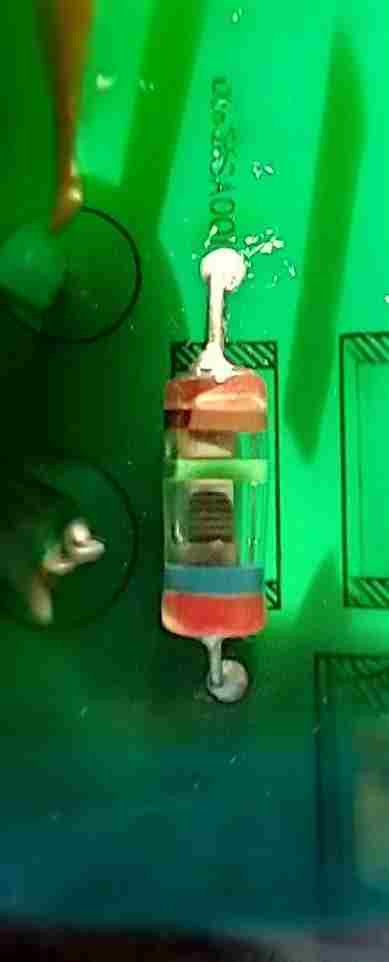

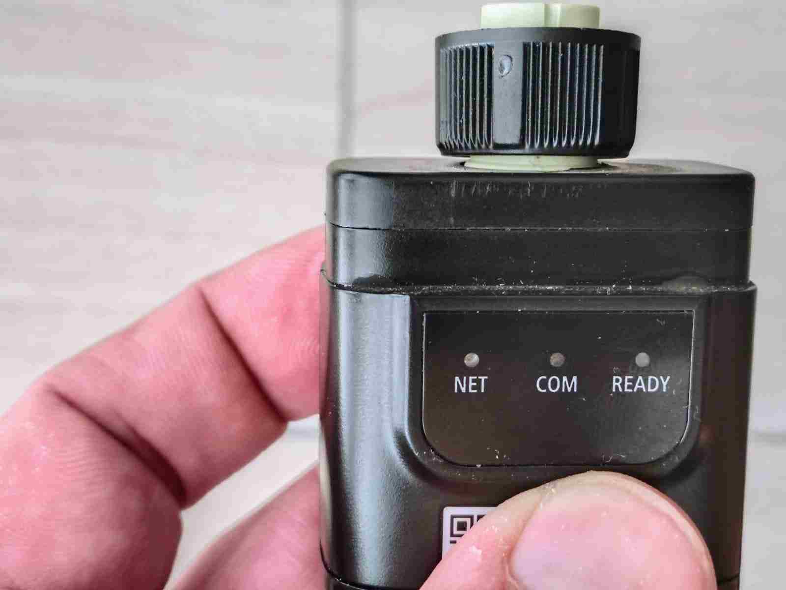

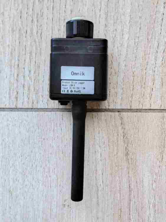

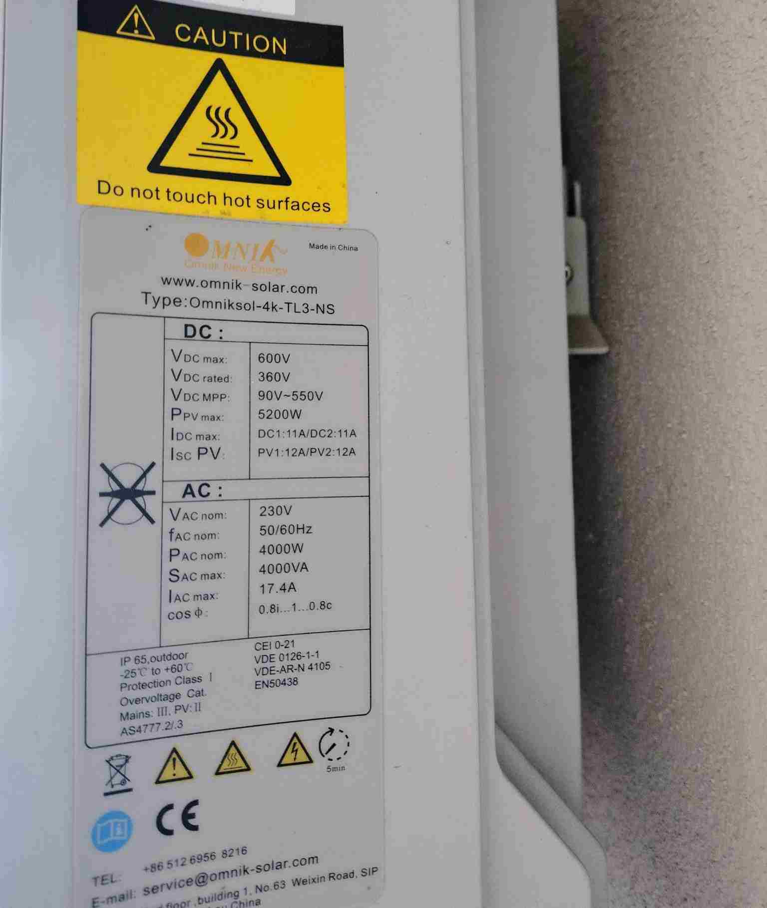

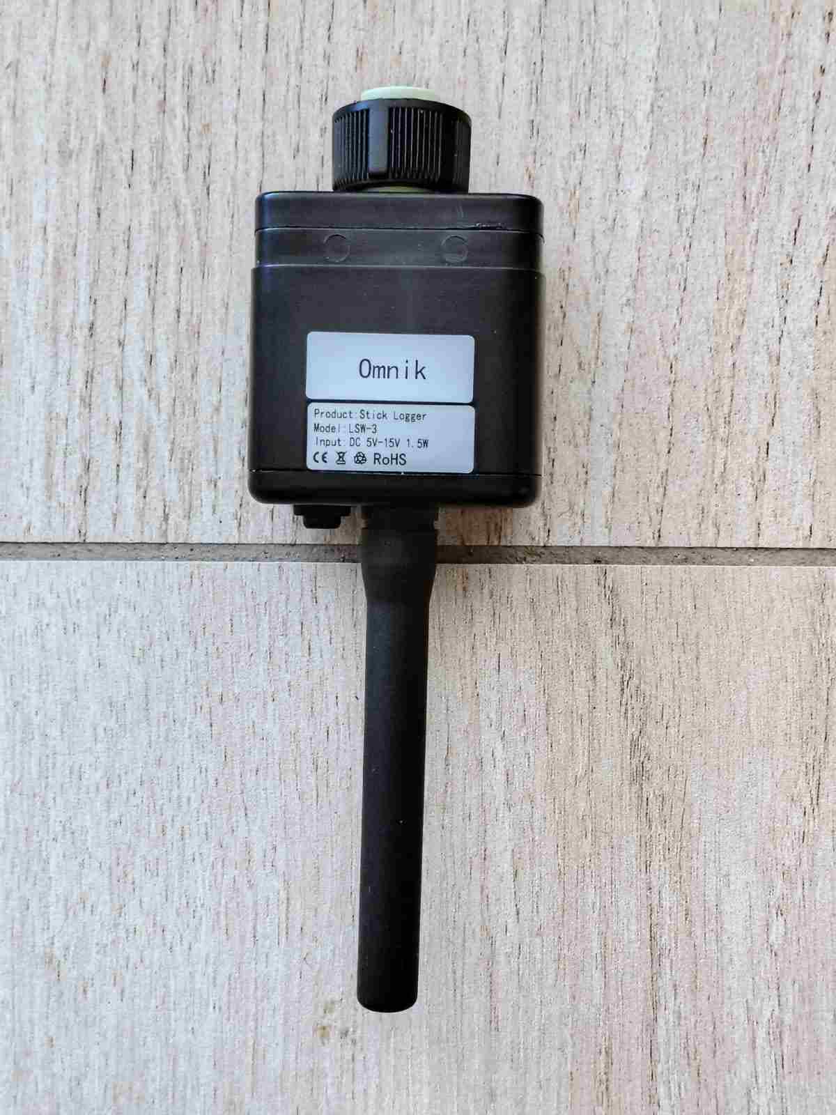

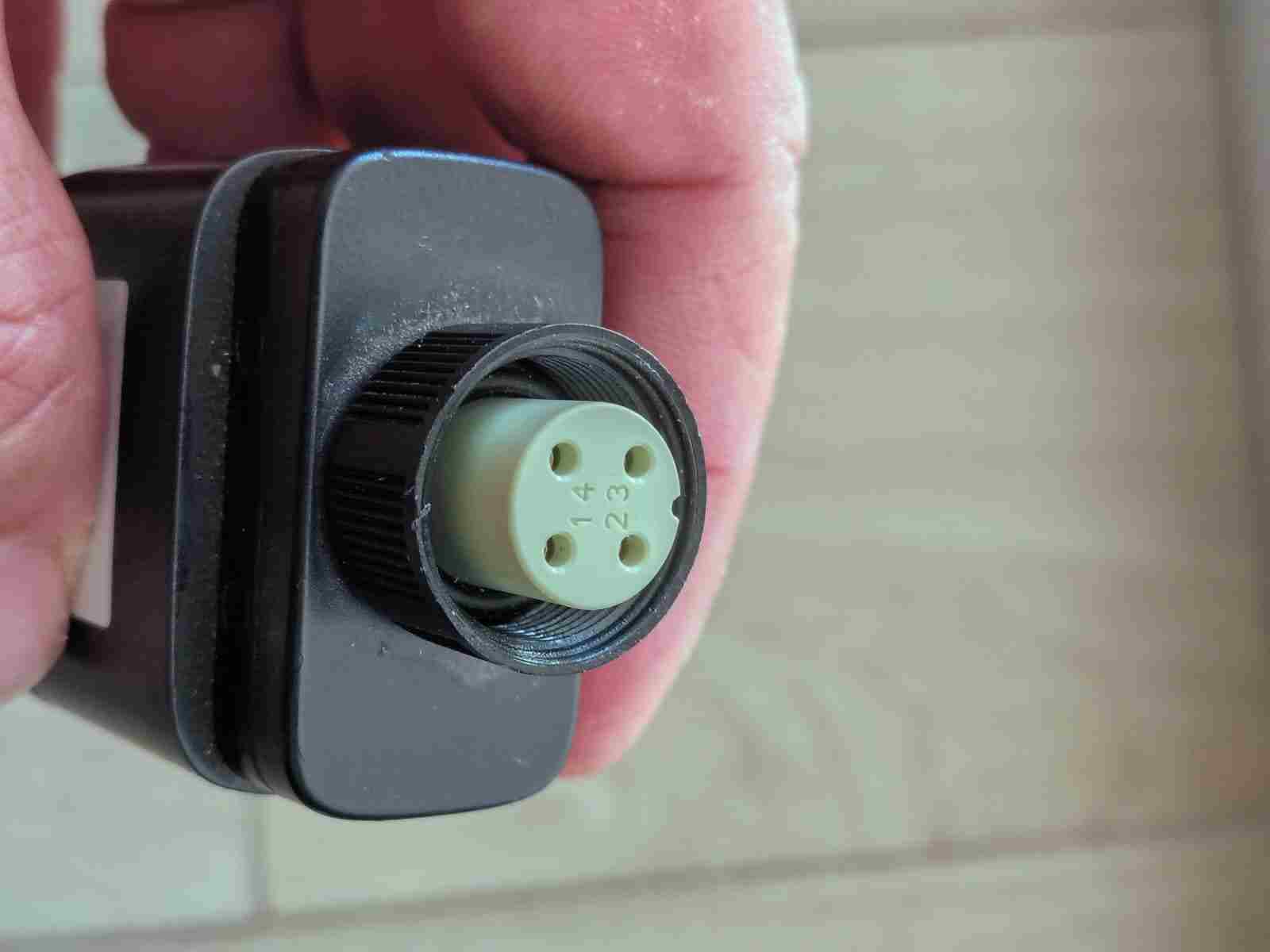

Urmet 1131 elettronico - tensione sui morsetti di chiamata (CA - 6)
Fabio Petrucci ha risposto a Fabio Petrucci alla discussione in Citofoni, videocitofoni e intercomunicanti
Grazie! -
pizzetta72 ha iniziato a seguire Stick Logger LSW-3 Omnik
ho un inverter Omnik 4k-TL3-NS con in aggiunta un stick data logger WiFi sempre della Omnik modello LSW-3. Da un paio di giorni ho notato che non avevo piu' invio dei dati sull'APP SolarMan e andando a guardare lo stick tutte i LED erano spenti; ho provato a resettarlo ma nulla; l'ho rimosso e reinserito nell'alloggiamento dell'invert (resettando anche quest'ultimo), ma nulla. Ho provato a verificare la tensione sui piedini dell'inverter in uscita e c'e' tutto, quindi suppongo che e' bruciato lo Stick Logger. Dato che la Omnik e' fallita, ho provato a chiamare la Senetic, ma sembra che non lo abbiano disponibile. Sapete dove potrei comprarne uno nuovo dato che su internet il modello con connettore rotondo (RS485) non lo trovo, ma ne trovo sono con USB? Inoltre sapete se potrei sosituirlo con altri di altre marche, tipo questo della V-TAC che mi sembra identico anche come scheda tecnica? https://led-italia.it/prodotti/v-tac/fotovoltaico/11378/download/jp0P-gY/v-tac-11378-scheda-tecnica-sku-11378.pdf
Zito ha aderito alla comunità
Salve. Vorrei sapere che tipo di diodo (germanio?)si tratta e com'è possibile identificarlo e fare una diagnosi sul componente stesso, che è montato su una scheda inverter di un motore condizionatore Samsung. Ringrazio
Problema deumidificazione
Simone Baldini ha risposto a Hel alla discussione in Impianti Climatizzazione
Dici che funziona egregiamente, ma poi dici che non ha mai deumidificato. Quindi non funziona. Che poi a te possa andar bene è altra cosa. Prendi un temomentro e misura la temperatura della batteria del canalizzato interno quando stà adando, questa deve arrivare attorno ai 7°C se non ci arriva non stà funzionanto bene e se è molto piu' alta non deumidifica. -
Lavatrice Kennex non parte
rbacchi ha risposto a rbacchi alla discussione in Lavatrici - Asciugabiancheria
Una lavatrice di nome Bianca (?) che era di mia mamma. Avevo cercato in rete il manuale ma non ho trovato riferimenti. Sicuramente una di quelle acquistate nei supermercati in occasione di offerte. Fra l'altro in un lavaggio mi ha fatto scattare il differenziale, ma temo che sia stato causato dall'acqua fuoriuscita durante l trasporto in auto. Per ora a disposizione di ospiti ma i prossimi giorni la proverò meglio e magari scatterò pure una foto. A proposito del vostro "accanimento" a che punto sono le normative sulla divulgazione dei manuali di servizio degli elettrodomestici? - Oggi
Beppe-Ma ha iniziato a seguire Di nuovo un Condesatore bruciato!
Buon giorno a tutti. Sono di nuovo alle prese con un condensatore scoppiato, la cosa si ripete immancabilmente , ultima volta ho segnato la data di sostituzione. Sono passati quattro mesi per 500 ore circa di lavoro. La pompa è 2HP collegata ad un inverter solare, sulla linea della pompa ho aggiunto un filtro EMI cinese. Il condensatore è un Ducati da 50 costruito in Romania. Qual'è il problema? Grazie per i consigli che vorrete darmi.
Attuatore con apertura a catena per finestre vasistas
Nik-nak ha risposto a graficaweb alla discussione in Altri argomenti elettrici
Questa discussione: tratta la tua stessa automazione. I sensori di fine corsa, dovrebbero essere i due contatti reed sulla scheda(MS1 e MS3), mentre sulla catena dovrebbe esserci un magnete che scorre nel solco della protezione plastica della scheda. Inizia con il verificare, tramite multimetro, che i due contatti funzionano, utilizzando un magnete per attivarli. -
Trasformatore di isolamento
Marco Fornaciari ha risposto a maxbax alla discussione in Installazione impianti elettrici civili e terziario
Allora quattro cose: 1- l'impinto di terra condominiale con la piùrecente normativa in materia è obbligatorio in tutti gli edifici, pertanto il condominio deve farlo costruire e portare il montante fino all'utimo piano e ultimo condomino, poi ogni condomino si allaccia, se in condomino non si allaccia sono affari suoi 2- se monti un trasfornatore d'isolamento non risolvi il problema delle dispersioni degli elettrodomestici, e poi al posto degli interruttori differenziali devi installare i misuratori d'isolamento, non risolvi il problema e complichi la situazione 3- per eliminare le dispersioni degli elettromestici bisogna eliminare i filtri d'ingresso, ma poi non sei norme, e alcuni elettromestici potrebbero offendersi tanto 4- in virtù del codice civile il condomino potrebbe anche farsi una terra per conto suo, però in questo caso prevale tassativamente quanto alle righe successive. Se nel condominio manca l'impianto di terra l'amminastrote incorre nel codice penale, se poi ci sono poi lavoratori esterni auguri, quindi raccomandata AR o PEC all'amministratore. Se l'amminastratore manca, una raccomandata o PEC a tutti i condomini è necessaria per cautelarsi da parte del condomino in regola. In questo caso l'amminastratore può e deve procedere rapidamente d'ufficio senza attendere nessuna delibera dell'assemblea. ** -
Per una durata maggiore della guarnizione era l'ideale passare anche la fresa sulla sede
Salva RAM in ROM: carica il programma memorizzato nella ram della cpu nella memoria erprom inserita nella cpu . Usato nella vecchie cpu 300, quelle con la batteria e la chiavetta, ad esclusione della 318. Carica programma utente nella memory card: Carica il programma memorizzato nel PG/PC nella memoria eprom inserita nella cpu. Usato nei 400 e nella 318.
Lavatrice Kennex non parte
Ciccio 27 ha risposto a rbacchi alla discussione in Lavatrici - Asciugabiancheria
Concordo al 100%! 👏🏼 Prima che un moderatore mi picchi perché vado fuori argomento, levaci la curiosità di che sostituta stiamo parlando. A priori, comunque, allora hai fatto bene. 😎🤪 -
Trasformatore di isolamento
maxbax ha inserito una discussione in Installazione impianti elettrici civili e terziario
Buongiorno a tutti. Vorrei un parere su una situazione particolare. Un condominio dove allo stato attuale non c'è impianto di terra distribuito lungo i piani il cliente che ci ha interpellato lamenta una corrente residua che sente nei vari elettrodomestici della casa. Dopo un controllo effettivamente l'impianto è stato rifatto anche bene ma chiaro l'elettricista che lo ha fatto ha lasciato il cavo di terra pronto per la connessione sopra la porta di ingresso Vista la mancanza della dorsale condominiale. Ora il cliente mi chiede se possibile ovviare il problema autonomamente visto che l'amministratore dello stabile gli ha detto che l'impianto di terra che c'è dentro il Q. E. G. Condominiale afferma che è solo dell'ascensore. A mio avviso non è dell'ascensore anche se magari è stato realizzato dalla ditta dell'ascensore ma per me ci si può collegare tranquillamente. Altra ipotesi che gli ho prospettato è l'installazione di un trasformatore di isolamento che a questo punto renderebbe l'appartamento l'appartamento isolato dall'impianto della rete di distribuzione evitando così il collegamento delle masse metalliche di tutti gli elettrodomestici di classe 1. Però in questa soluzione sono a norma e quella corrente che il cliente sente verrebbe azzerata. Se qualcuno mi può essere d'aiuto o magari in situazioni che ha risolto in questo modo. Grazie saluti massimo -
Attuatore con apertura a catena per finestre vasistas
patatino59 ha risposto a graficaweb alla discussione in Altri argomenti elettrici
Ne hai solo uno in casa ? Puoi fare dei confronti ? Fai una foto ravvicinata al motore e alla scheda di controllo (fronte e retro) Il motore è quasi certamente in DC e la scheda deve alimentarlo e anche gestirne il verso. -
lampade di emergenza led beghelli rotte
Dumah Brazorf ha risposto a qualcuno alla discussione in Elettronica generica
facile che siano cotte le batterie. visto che hai un alimentatore da banco collegalo al posto delle batterie così vedi se il circuito accende i led. -
Lavatrice Kennex non parte
UABC80 ha risposto a rbacchi alla discussione in Lavatrici - Asciugabiancheria
Qui sul forum facciamo di tutto per non fare buttare via apparecchiature che possono ancora funzionare in perfetta efficienza per tanto tempo ancora… Sfioriamo spesso e volentieri l'accanimento terapeutico 😅 -
Roberto Garoscio ha iniziato a seguire Urmet 1131 elettronico - tensione sui morsetti di chiamata (CA - 6)
Urmet 1131 elettronico - tensione sui morsetti di chiamata (CA - 6)
Roberto Garoscio ha risposto a Fabio Petrucci alla discussione in Citofoni, videocitofoni e intercomunicanti
21Vdc -
Candy CMLS 1252/T non carica acqua.
UABC80 ha risposto a giacomo1960 alla discussione in Lavastoviglie
Andrebbe controllato se il sensore manda il segnale alla scheda; hai un tester a portata di mano? -
Sostituzione cuscinetti lavatrice Ariston margherita AL748TX
Lockeid ha risposto a Turgon alla discussione in Lavatrici - Asciugabiancheria
Devi testare il cestello a mano non in moto. la guarnizione non è importante. Meglio aggiungere un foto. Meglio aggiungere qualche foto -
Fabio Petrucci ha iniziato a seguire Urmet 1131 elettronico - tensione sui morsetti di chiamata (CA - 6)
Urmet 1131 elettronico - tensione sui morsetti di chiamata (CA - 6)
Fabio Petrucci ha inserito una discussione in Citofoni, videocitofoni e intercomunicanti
Buongiorno, chiedo info in merito al citofono in oggetto che, premetto, non ho possibilità di verificare. La mia domanda è: alla pressione del pulsante da posto esterno che tensione arriva ai morsetti CA e 6 predisposti alla chiamata anche se elettronica? Grazie -
Candy CMLS 1252/T non carica acqua.
giacomo1960 ha risposto a giacomo1960 alla discussione in Lavastoviglie
buongiorno, fatta la prova , dopo lo scarico la macchina fa un rumore come se volesse caricare acqua ma non carica ( impostando il programma 3 ) , con gli altri programmi si accende anche la spia " 3h" di avvio ritardato e non cambia niente.La macchina non ha il pressostato. Ho comunque verificato anche la " ventolina " all'interno dell'air break e gira liberamente. -
Sostituzione cuscinetti lavatrice Ariston margherita AL748TX
Turgon ha risposto a Turgon alla discussione in Lavatrici - Asciugabiancheria
Posso rimontare la crociera per testare il cestello, però la guarnizione di tenuta, che è incollata, si è danneggiata tentando di rimuoverla (senza riuscirci). Altro particolare: quell'anello metallico elastico collocato sul cuscinetto interno, tenuto in posizione dal grasso, dovrei rimetterlo, o posso farne a meno? -
Lavatrice Kennex non parte
rbacchi ha risposto a rbacchi alla discussione in Lavatrici - Asciugabiancheria
Certo e mi scuso, ma la lavatrice mi serviva e non potevo aspettare troppo. Comunque mi fa piacere essere tenuto così in considerazione, temevo invece di essere un "peso". Tornando alla lavatrice l'ho sostituita con un'altra ancora più vecchia (timer meccanico). Così libero un po' gli spazi e guarisco un po' dal mio male di accumulatore seriale 🙂. Ciao, e buona giornata. -
Problemi lavatrice electrolux perfectcare800 914916002
michpao ha risposto a blondgnek65 alla discussione in Lavatrici - Asciugabiancheria
La scheda é l’altra. Indica se hai gli strumenti e sei in grado su componenti SMD? -
lampade di emergenza led beghelli rotte
Nik-nak ha risposto a qualcuno alla discussione in Elettronica generica
Le batterie come sono messe? -
qualcuno ha iniziato a seguire lampade di emergenza led beghelli rotte
lampade di emergenza led beghelli rotte
qualcuno ha inserito una discussione in Elettronica generica
buongiorno spero che la sezione sia consona al mio quesito, ho diverse lampade di emergenza beghelli sparse per casa,sono tutte a led e sistematicamente si rompono,in pratica sull'uscita che va ad alimentare i led in mancanza della rete non arriva piu tensione sufficiente a farli accendere,non conosco il valore esatto ma immagino sia intorno i 20- 30 volt (perche con questa tensione la lamapda led alimentata esternamente si accende bene) hanno tutte lo stesso problema,la mia domanda è: la schedina elettronica che controlla il tutto è un elevatore di tensione? avete idea se possa essere riparabile? potrei eventualemnte realizzare io un elevatore ? aveve qualche schemino? non ho avuto modo di smontare il circuito ,ma se fosse di qualche utilita posso farlo e pubblicare foto. Ringrazio anticipatamente tutti ed auguro buona giornata.
