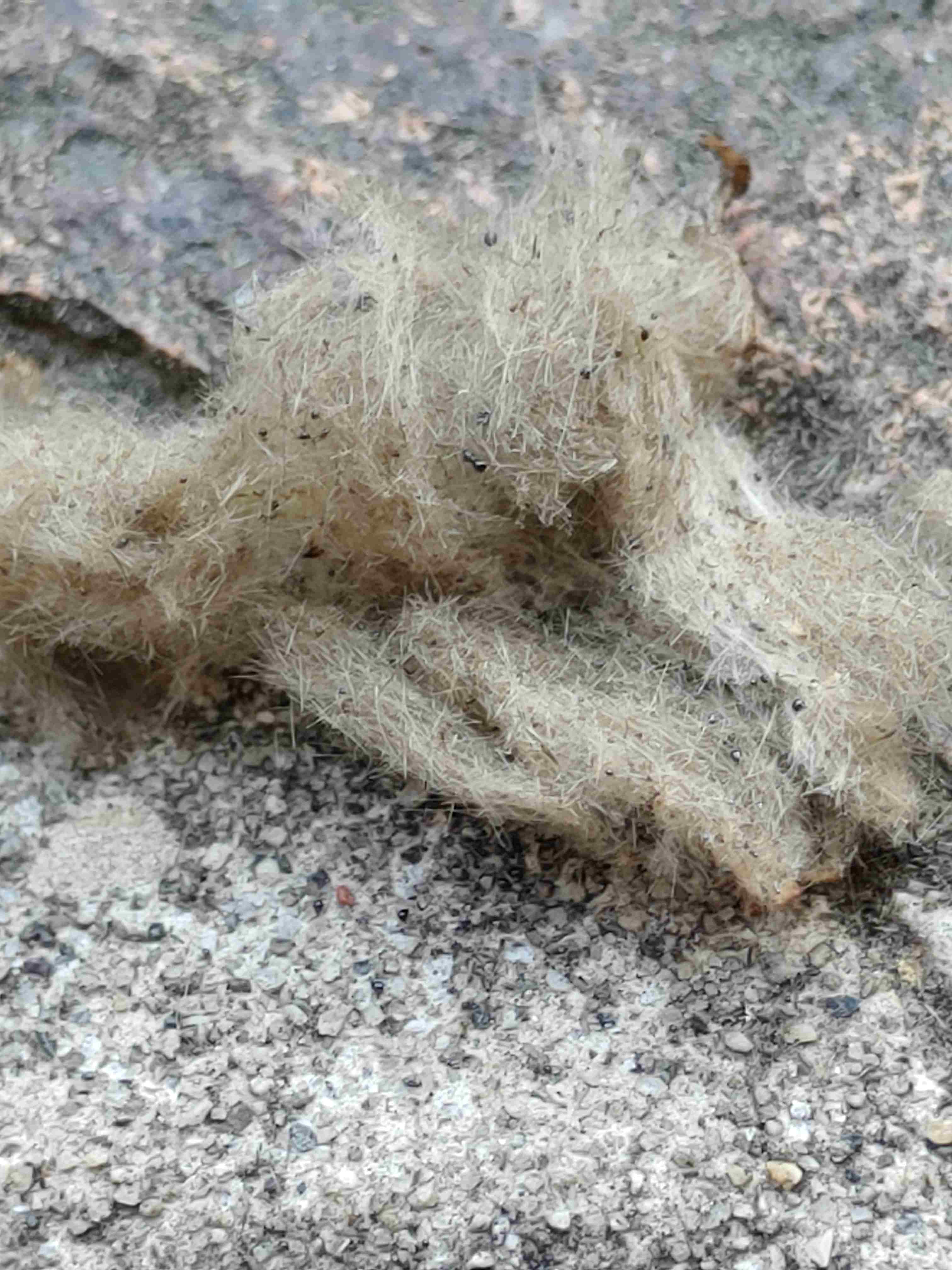

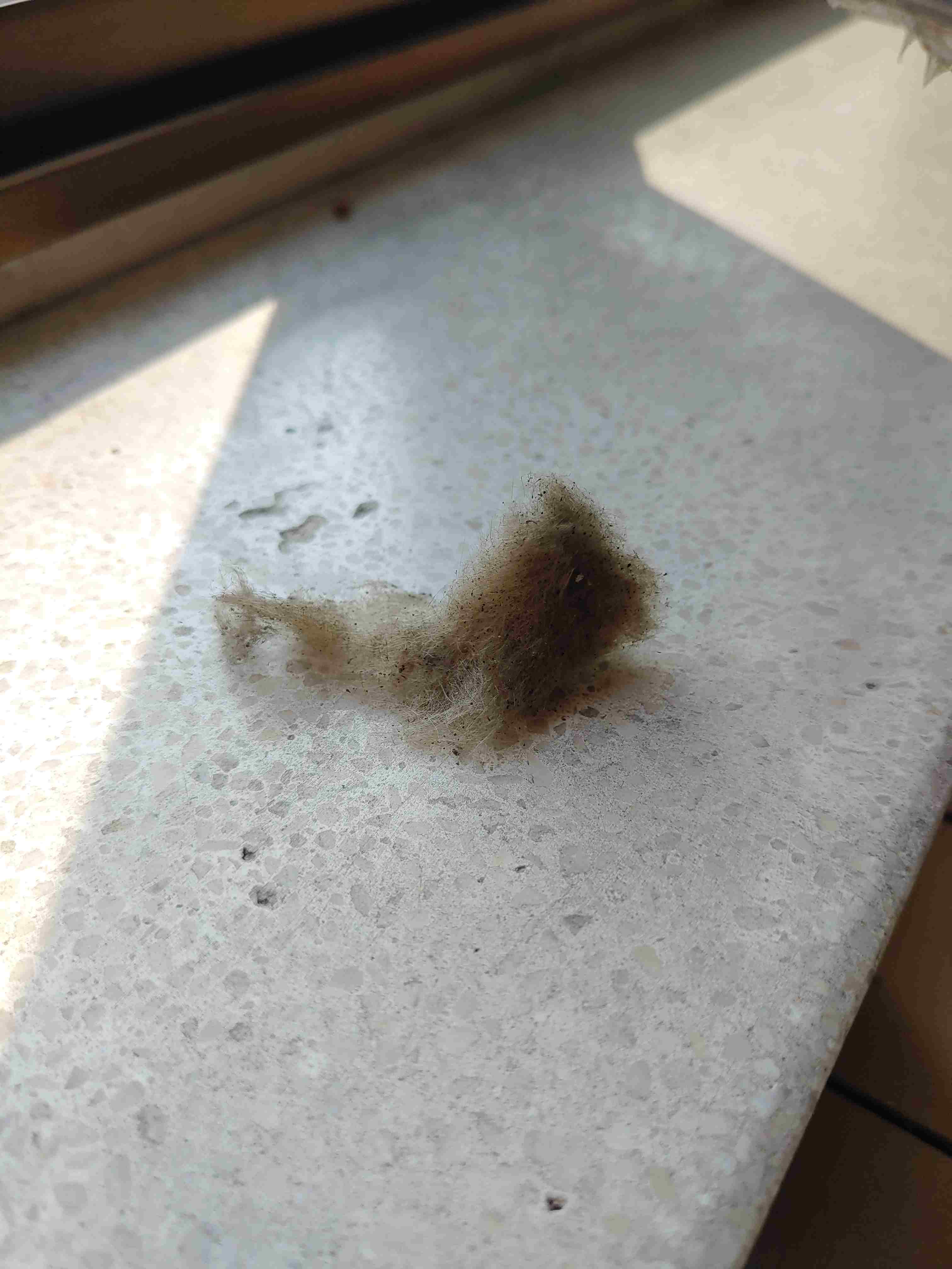

Di che materiale si tratta?
Mattia0201 ha inserito una discussione in Altro su impianti elettrici civili
Buongiorno, la sezione del forum forse non è proprio inerente, ma ieri ho dovuto sostituire l'amplificatore dell'antenna TV, andando nel sottotetto per la prima volta mi trovo un telo nero di tessuto sintetico poggiato su tutta la pavimentazione grezza. Sotto questo telo c'è incollato del materiale fibroso di colore marroncino chiaro, camminandoci sopra sembra di stase su una specie di cuscinetto ad aria. Spostando dei libri più volte ho sentito pungermi nelle mani senza che ci fosse nulla. Ho preso un campione e ho provato a metterlo a contatto con la fiamma di un accendino, il risultato lo metto in foto. Se vi è mai capitato anche a voi un qualche materiale del genere fatemi sapere perchè non vorrei fosse amianto. Grazie. -
Daniele007 ha aderito alla comunità
sbalzi di temperatura caldaia ferroli bluehelix pro 32c
sguancio ha risposto a sguancio alla discussione in Guasti/Problemi Riscaldamento
Buongiorno, sonda sostituita, problema non risolto, il tecnico esclude il calcare perché il flusso dell'acqua è molto forte. Secondo lui potrebbe essere la valvola a 3 vie che non chiude bene. -
Caldaia Ariston premium evo Err 5 01
luciotek ha risposto a luciotek alla discussione in Guasti/Problemi Riscaldamento
Salve,ho aperto involucro della scheda e mi sono accorto che c'era della condensa in qualche punto Allora con il phon ho asciugato tutto anche vicino al faston del rilevatore di fiamma è ritornata a funzionare. Grazie a tutti.🙂 -
gli artefatti sembrano linee di forza di un campo elettromagnetico,magari dovuto alla presenza di qualche trasformatore o magnete nelle vicinanze che ha magnetizzato permanentemente la superfice del cinescopio. Ci vorrebbe qualcuno che ti possiede la ciambella per smagnetizzarlo dall'esterno. le ritracce comunque sono orizzontali e dipendono dal circuito del verticale .Quella non è una ritraccia,ma una linea verticale e dipende dal circuito dell'orizzontale,forse anche dall'Eat
Intendo gli artefatti a semicerchio. La riga verticale probabilmente è la ritraccia. Per far sparire tutto devo girare la vite tutta a sx ma quando spengo e riaccendo la tv non si vede più nulla
per velature intendi gli artefatti a semicerchio? O la riga verticale chiara? Senza segnale e solo in AV si vede il difetto?
VALVOLA DI CARICO VASCHETTA GEBERIT
Stefano Dalmo ha risposto a aldo63 alla discussione in Pompe (Idraulica)
Purtroppo non vendono il ricambio della membrana /guarnizione tonda nera con i tre pisellini di plastica bianca -
Un’altra cosa . stringi le viti della staffa che regge la guida del cestello superiore , dalla fiancata .
Ma posta una foto del livello di carico ,a porta aperta , sotto la porta
- Oggi
michpao ha iniziato a seguire Lavastoviglie Miele PG 8080 U da 380 a 220
Lavastoviglie Miele PG 8080 U da 380 a 220
michpao ha risposto a AntaniMV alla discussione in Lavastoviglie
Il manuale lo scarichi da qui -
smontaggio pannelli fotovoltaico
tommy72 ha inserito una discussione in Installazione impianti elettrici civili e terziario
buongiorno,sul tetto di abitazione civile con installato impianto fotovoltaico, ho necessità di rimuovere tremporaneamente alcuni pannelli per consentire lavori di ristrutturazione; premesso che l'impianto non è in uso e che lato quadro elettrico e inverter gli interruttori sono tutti spenti, ci sono particolari indicazioni da seguire sia per lo smontaggio che poi per il successivo rimontaggio, si corrono rischi se i pannelli sono irraggiati durante tali operazioni? -
Daniele.A88 ha risposto a FabioBL alla discussione in Lavatrici - Asciugabiancheria
Concordo con Ganimede77... Con alta probabilità modello espositivo -
Visto il grado di sporco del carico io farei una pulizia settimanale… tanto è questione di qualche minuto. E la macchina ringrazia 😉
che idiota, non ci avevo proprio pensato al manuale 😀 in effetti dice sia per il filtro che per gli irroratori "se usata quotidianamente si consiglia pulizia settimanale"! diciamo che io bene o male la faccio a scadenza mensile o plurimensile, vediamo se facendola ogni 15gg diventa tutto più pulito.
Casse tv con casse esterne regolazione con il volume tv
Decaps ha risposto a Decaps alla discussione in Samsung
CIAO, MODELLO UE55DU7172UXXM -
nel senso che c'è uno scalino di circa 1cm e mi sembra che l'acqua lo sorpassi. ad ogni modo oggi toglierò il lamierino sotto la porta .
Ciao Riccardo, grazie per la dritta. Ho cercato di regolare lo screen ma vedo sempre queste “velature”. Cosa potrebbe essere? Qualche altro componente da dover sostituire? Inoltre ho notato che correggendo lo screen poi devo modificare il contrasto grazie mille
Be si, se chiedo quale sia la strada per diventare programmatore é evidente che non sia il mio lavoro. Poi essendomi occupato della parte elettrica e sempre mancato fisicamente il tempo per fare di più; Magari nel mio DNA non c è nulla , ma ho sempre avuto molto interesse e questo mi ha portato a migliorare molto in linea generale. Poi si mi rendo conto di non avere la disponibilità di stare in viaggio 20 anni e forse anche questo è un un limite che mi ha sempre frenato. Sinceramente sarei ben contento di fare anche piccole modifiche anche per incominciare perché sarebbe comunque un passo avanti. Grazie
Utilizzo TA7208P
Livio Orsini ha risposto a beonardo alla discussione in Apparati, Schemi & circuiti
Bel lavoretto! Ottimo hobby per mantenere l'agilità delle dita e, soprattutto, quella della mente.😊 -
Livio Orsini ha iniziato a seguire Hmi fault error -10
C'è un'apposita sezione, del forum PLC, per le discussioni in inglese. Trasferisco lì la disussione.
Scheda comando riscaldamento escavatore CAT312LC
Livio Orsini ha risposto a Leone2285 alla discussione in Elettronica generica
È il funzionamento tipico del 317, affinchè regoli ci devono essere circa 3V di differenza tra ingresso e uscita. Il mosfet a canale N, per condurre deve avere il source positivo rispetto al gate; se è a canale P il source deve essere negativo rispetto al gate. Se usati come interruttori è giusto pilotare i gates con una coppia complementare, in modo da drenare corrente in entrambi i sensi. Anche il pilotaggio diretto dei driver con una sezione LM2901 è abbastanza usuale. Dovresti fare della retro progettazione per capire come lavorano le altre sezioni del comparatore e, soprattutto, come viene generata la modulazione PWM per variare la velocità. Se disponi di un oscilloscopio la modalità più veloce è seguire a ritroso il segnale di pilotaggio. -
aiuto su questo componente non trovo il datascett.
Livio Orsini ha risposto a agoman alla discussione in Componenti elettronici ed equivalenze
Devi vedere se tra i PIC supportati c'è anche il tuo; se c'è lo puoi fare altrimenti no. -
Ad onor del vero ero partito con circuito di alimentazione su millefori ed un secondo per il ricevitore. Dopo aver testato il ricevitorere,con l'amplificatore da banco, sulla stessa basetta,in quello spazio di fianco ai 2 elettrolitici "uno per il circuito RF e l'altro per l'amplificatore", ho montato un LM386 che non ha funzionato" nel frattempo giuntomi per mano una vecchia scheda montante il TDA 7108P mi sono appoggiato a quella e da li il seguito lo sapete. Ora nello spazio riservato in precedenza al LM386 ci ho ficcato la sezione alimentarice cosi ho ridotto i collegamenti e occuperà minor spazio nel il contenitore " Scatola di caffè " che deve ospitarlo. Il TDA 7108P montato ho pensato " sempre per accorciare le distanze di posizionarlo sotto la scheda del Ricevitore. Cosi i contatti li riduco al minimo. Nei giorni a venire posterò le foto e vi dirò del risultato. grazie buna giornata.
- Ieri
Ganimede77 ha risposto a FabioBL alla discussione in Lavatrici - Asciugabiancheria
Minimo... da esposizione. -
FabioBL ha risposto a FabioBL alla discussione in Lavatrici - Asciugabiancheria
Il venditore ha ignorato la mia e-mail di venerdì e oggi, quando gliel'ho fatto presente, mi ha liquidato pregandomi di contattare l'assistenza ASKO.
