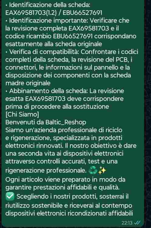

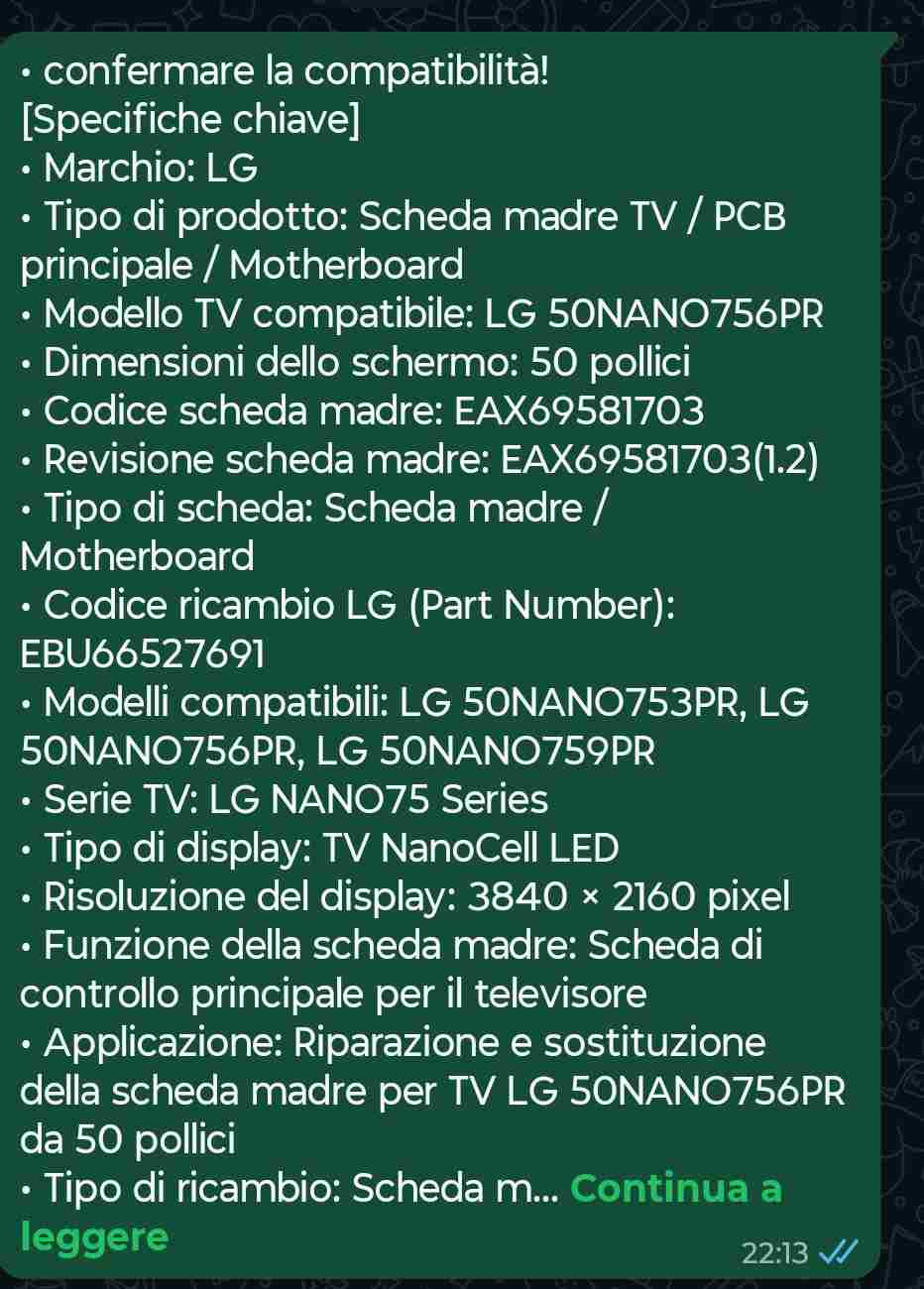

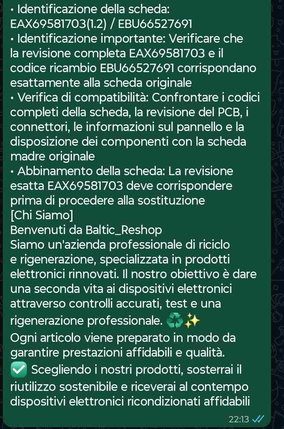

Lg 50NANO756PR led unrosso lampeggia 3 volte e non si accende
sergio1289 ha risposto a sergio1289 alla discussione in LG - Goldstar
questo rivenditore è straniero e insieme alla descrizione della scheda , si presenta come rivenditore aziendale. -
Lg 50NANO756PR led unrosso lampeggia 3 volte e non si accende
ALLUMY ha risposto a sergio1289 alla discussione in LG - Goldstar
Può essere che anche lui non sia riuscito a farla funzionare sul suo TV per gli stessi motivi, chi lo sa. Secondo me è meglio cercarla da un CAT e fare come ti avevo suggerito. Costerà di più, ovvio. Però ti dico, se quel TV ha 5 anni non so se ne vale la pena, questo lo devi valutare tu. Di certo non la collegherei più via Ethernet 😅 ma piuttosto via Wi-Fi. -
Cavo interrato in corto
drn5 ha risposto a Francesco Pisano alla discussione in Altro su impianti elettrici civili
Viste le nuove foto, io allargherei lo scavo verso sinistra, metterei un pozzetto con un pezzo di corrugato di almeno un metro dentro il tubo che viene dalla casa con dentro il cavo. Il corrugato lo infili nel pozzetto e da li riparti verso il contatore. Usa un pozzetto di almeno 40 cm di lato, senza fondo, prima di posare il pozzetto ci butti un 30 cm di ghiaione o delle macerie, per far drenare l'acqua piovana. Nel video ci mettono la malta sui lati perchè è un pozzetto leggero che non se ne sta fermo, se lo prendi in cemento la malta non serve, pesante come è sta li da solo. E' importante che dreni perchè eventuale acqua nei tubi trovi sfogo per uscire dal fonto drenante. I pozzetti servono per poter infilare/sfilare tratte importanti, se devi fare delle derivazioni ti conviene farle fuori terra in un amadietto. Per farle interrate servono delle muffole stagne a gel o resina. -
Teka: braccio inferiore non gira, superiore ok
SimoS97 ha risposto a SimoS97 alla discussione in Lavastoviglie
Grazie! Per controllare basta scollegare la lavatrice, coricarla su un lato e guardare sotto oppure è probabile che debba smontare degli elementi? -
Relè Wi-Fi su cancello Nice RB400
ROBY 73 ha risposto a LupinX alla discussione in Cancelli elettrici
Ciao LupinX, Strano, di solito gli Shelly funzionano bene, casomai fattelo cambiare, oppure provi un'altra marca e vedi se funziona meglio Direi che è la cosa migliore da fare per il momento, così verifichi anche se il colpevole è realmente lo Shelly, oppure qualcos'altro. - Oggi
Gilberto Gibo ha aderito alla comunità
Lg 50NANO756PR led unrosso lampeggia 3 volte e non si accende
sergio1289 ha risposto a sergio1289 alla discussione in LG - Goldstar
mi sa tanto che è un privato. quindi se il fw non è impostato per il mio modello non va o crea dei problemi. -
Stefano Dalmo ha iniziato a seguire Frigorifero Ariston No Frost M TM1713F parete interna congelatore avanzata in avanti zona Evaporatore. Consigli?
Frigorifero Ariston No Frost M TM1713F parete interna congelatore avanzata in avanti zona Evaporatore. Consigli?
Stefano Dalmo ha risposto a guappo alla discussione in Frigoriferi - Congelatori
La ventola viene via con tutto il pannello . Se guardi in alto quasi ai due estremi , ci sono due appendici che entrano nella parte fissa superiore , inserendo un cacciavite a spacco , facendo una leggera pressione verso il basso , esce dall'incastro . E d esce anche dai laterali , con lo stesso sistema. La parte del piano fisso sottostante , si è appeso e va riportato a livello , per consentire una buona circolazione dell'aria . Immagino che si sia deformato per il calore . - e va riscaldato per raddrizzarlo . Poi va verificato il termofusibile e il sensore di defrost , posti sull'evaporatore. -
Display VFD fievole
ALLUMY ha risposto a sevenhouses alla discussione in Radio - Stereo - Autoradio - HiFi - CD - DVD
Sì, se hai scaricato il pdf che ti ha gentilmente postato Riccardo, trovi tutti gli schemi e i riferimenti per le misure. Se i -30V ci sono, ci sono altri punti da controllare, in zona uP e display, ma una cosa alla volta 😁 Dimmi che hai un oscilloscopio 🙏 -
Lg 50NANO756PR led unrosso lampeggia 3 volte e non si accende
ALLUMY ha risposto a sergio1289 alla discussione in LG - Goldstar
Incuriosito dalla faccenda ho fatto qualche ricerca in rete ed ho appreso quanto segue: Il codice EAX69581703 è quello relativo al solo pcb nudo (senza i componenti montati), quindi è uguale e va bene, mentre i due codici EBT... ed EBU... sono: il primo indica la scheda assemblata nel TV nativamente in catena di produzione, mentre l'altro indica la scheda che LG fornisce come ricambio ai CAT. Questa scheda è fatta per diversi modelli di TV e sarà compatibile con il tuo solo se ha il fw e impostazioni centrate sul tuo modello, altrimenti ti ritrovi con altre sorprese. Se il rivenditore non è un privato ma un CAT a sua volta, ti conviene chiedergli subito di impostartela sul tuo modello esatto di TV. -
Electrolux UltraSilencer Green non si accende – scheda COR584G3V1.3 e identificazione integrato
ALLUMY ha risposto a bellastoria84 alla discussione in Aspirapolvere e Ventilatori
Ologramma ha aderito alla comunità
click0 ha iniziato a seguire Integrazione domotica con francoil e kit citofonico Bticino
posta anche un paio di foto degli apparecchi aperti
problemi con lcd 32" della ditta Bolva
Claudio Mainini ha risposto a Claudio Mainini alla discussione in Altre marche TV
Grazie per i vostri consigli -
Cavo interrato in corto
Francesco Pisano ha risposto a Francesco Pisano alla discussione in Altro su impianti elettrici civili
Display VFD fievole
sevenhouses ha risposto a sevenhouses alla discussione in Radio - Stereo - Autoradio - HiFi - CD - DVD
Grazie a tutti. Verificherò i condensatori. Per provare la tensione, posso mettere i puntali nella pista vicino i condensatori dove è segnato -30V? -
batteria ricaricabile del folletto vk7 scrive er. 25
Leone2285 ha risposto a ecate alla discussione in Aspirapolvere e Ventilatori
Ciao ecate, mi sa tanto che è un blocco software per impedire le riparazioni. Comunque aspetta la risposta di qualcuno più esperto di me. -
Integrazione domotica con francoil
click0 ha risposto a Carlo Cap alla discussione in Domotica HomePLC
FCWI ha RS485 a bordo... -
batteria ricaricabile del folletto vk7 scrive er. 25
ecate ha inserito una discussione in Aspirapolvere e Ventilatori
Buonasera questo pacco batteria l'ho trovato con un elemento non funzionante, segnava 0 v. Dopo la sostituzione quando si mette in carica con il suo alimentatore appare scritto sopra er, 25. Non ricordo cosa scriveva prima della sostituzione dell'elemento difettoso.Alla misura con tester la tensione di uscita degli 8 elementi in serie e' 31,7,sapendo che sono batterie da 3,7v. Sembra cosi a posto, ma a quanto pare no.Cosa si potrebbe fare? grazie dell'aiuto -
Cavo interrato in corto
Francesco Pisano ha risposto a Francesco Pisano alla discussione in Altro su impianti elettrici civili
Non voglio ignorarvi, anzi. Sto cercando di rielaborare tutte le informazioni e di individuare una soluzione che sia il più possibile corretta, sicura e fattibile per noi. Pensate che ho contattato due elettricisti della zona. Entrambi, inizialmente, mi avevano prospettato interventi piuttosto costosi, con escavatori, rotture qua e là e così via. Quando poi ho specificato la sezione del cavo, entrambi hanno iniziato a consigliarmi un 2 × 6 mm². tant'è che in zona ci sono tante villette e nessun venditore ha disponibile cavo superiore al fg16or16 2x6mm2. nessuno ha il 10mm2 e il 16mm2. solo su ordinazione. A quel punto ho deciso di approfondire la questione anche da solo, per cercare di capire meglio quale possa essere la soluzione più adatta. Ho fatto un'altra foto per ricapitolare quello che ho capito dai vostri suggerimenti e, già che ci sono, vorrei mostrarvi anche un'altra problematica che ho notato. Il tubo in PVC che abbiamo intercettato, all'interno del quale passa il cavo principale, corre parallelamente a un altro tubo arancione. Nella foto ho indicato quest'ultimo con la scritta: «Questo tubo non abbiamo ancora capito cosa contenga». Per questo motivo, dovrei posizionare la cassetta più a sinistra, in modo da mantenere una maggiore distanza da quel tubo, e quindi incassarla a terra. A questo punto, però, avrei alcuni dubbi pratici: Come collego il pozzetto al tubo arancione da 50 mm? Dal pozzetto, invece, faccio uscire un corrugato da 32 mm, come quello che si collega al tubo in PVC che ho fissato al muro con le clips, corretto? Sto guardando questo video che spiega come realizzare il getto di cemento intorno al pozzetto: secondo voi, il procedimento va bene? Infine, come posso sigillare correttamente i punti in cui i tubi entrano nel pozzetto, in modo da evitare infiltrazioni d'acqua? Grazie davvero a tutti per i consigli e la pazienza. Sto cercando di capire bene ogni passaggio prima di procedere, così da realizzare un lavoro fatto a regola d'arte, evitando interventi inutili e spese eccessive. . -
Caldaia Vaillant VCW i 280 E Problema accensione acs
Ricx ha inserito una discussione in Guasti/Problemi Riscaldamento
Buongiorno a tutti, mi appello alla saggezza degli utenti del forum e alla competenza di @adrobe. Dopo diverso tempo la caldaia Vaillant VCW 280 E a casa dei miei genitori presenta alcune anomalie di funzionamento. Alcune volte (aveva iniziato raramente, adesso sempre di più) quando viene aperto il rubinetto dell'acqua calda la caldaia non si aziona subito ma per un certo intervallo di tempo fa uno strano rumore tipo "trac trac" senza che venga scoccata la scintilla sul bruciatore. In genere dopo alcuni secondi e diversi tentativi riparte. Ho postato un video su Youtube dove si sente il rumore e si vedono le spie della scatola comandi. -
Prese e interruttore
Maurizio Colombi ha risposto a tombaz alla discussione in Schemi e applicazioni di circuiti elettrici
Se l'interruttore è quello in foto con i fili rosso e nero collegati, si tratta di un deviatore. Se si tratta di un deviatore, si potrebbe spiegare la presenza del filo rosso che, insieme all'altro rosso, faceva la deviata. Ma l'altro rosso passa in un altro tubo.. Quindi, per dirla tutta, il rosso potrebbe essere fase ed il nero la lampada.. nulla di più scontato, ma nulla di sicuro! -
Lg 50NANO756PR led unrosso lampeggia 3 volte e non si accende
sergio1289 ha risposto a sergio1289 alla discussione in LG - Goldstar
vai a trovarli quali sono regolatori di tensione in entrata e in uscita in questa scheda che sono tutti in miniatura . ho una trovato una scheda sulla baia che dovrebbe essere compatibile con questa , se vi dico i codici sapete dirmi se posso andare sul sicuro e fare l'acquisto . LG50NANO756PR scheda originale guasta codice: (EAX69581703)(EBT66835403) PCB 1.2 scheda compatibile da acquistare codice: (EAX69581703) (EBU66527691) PCB 1.2 -
Prese e interruttore
tombaz ha risposto a tombaz alla discussione in Schemi e applicazioni di circuiti elettrici
No per la presa non ho risolto, attaccando la fase ad una presa e facendo ponte all'interruttore non funziona, il neutro deve passare dall'interruttore? La terrà vedró di portarla.. -
Integrazione domotica con francoil
thinking ha risposto a Carlo Cap alla discussione in Domotica HomePLC
Sicuramente volevi scrivere fan coil... -
michpao ha iniziato a seguire Teka: braccio inferiore non gira, superiore ok
Teka: braccio inferiore non gira, superiore ok
michpao ha risposto a SimoS97 alla discussione in Lavastoviglie
Controlla se monta questo motore, potrebbe essere bloccata l’elettrovalvola del mezzo carico (quella in basso). -
Prese e interruttore
Marco Fornaciari ha risposto a tombaz alla discussione in Schemi e applicazioni di circuiti elettrici
Per i due interruttori devi sapere a cosa servono a da quale linea sono alimentati. Per la presa pare che hai già risolto, anche se non sai ancora da quali linea è alimentata: presa o luce o altro. Poi per la presa manca la terra, e ci vuole.
